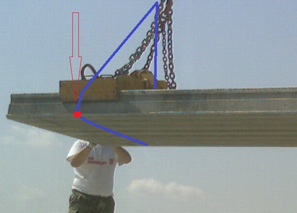

Я ставил себе эти плиты.
Качество - просто супер.
Длина под заказ, делают трапециевидные плиты.
Геометрия, ровная гладкая поверхность, прочный бетон.
Весит легче сопоставимой плиты по старым технологиям.
С захватами подвели.
Но можно работать с чалками.
На боковых поверхностях плиты в выделенных красным местах отбиваете бортик и заводите туда чалку. Метод монтажа не очень безопасный, поэтому лучше настоять на захватах.
Все верно, но отбивать бортик не обязательно.:no: Монтировали и гибкими стропами-не сьезжали, просто необходимо их правильно размещать.....Хотя это уже на крайний случай. С захватами могут быть проблемы в одном случае - когда у завода в одно время, несколько заказчиков забирают плиты. На всех захватами не напасешся!;)

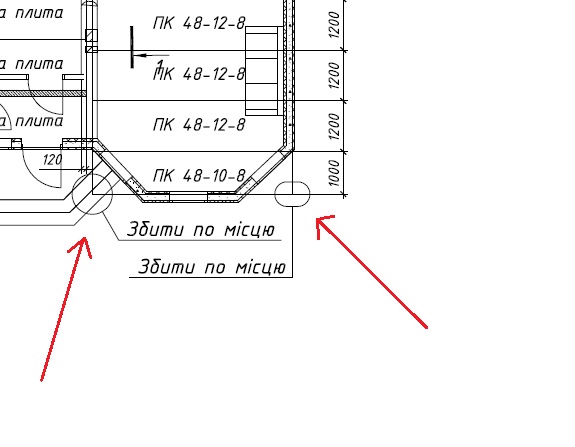

Вот такую раскладку плит мне предложил архитектор
ЧТо скажете?
Розкладка плит.pdf
ЧТо скажете?
Я бы на эркер брал ту же преднапряженную плиту.
Там где архитектор написал "сбить по месту".
Зачем?
На заводе сделают красивую и безопасную трапецию.
Меня в этих плитах одно останавливает -отсутвие крепёжных петель.Я так понимаю что спецзахват дополнительная опция и не дешёвая .Сегодня позвоню узнаю.
Согласен с Вами,
мы там будем монолитить, просто хотим окна делать на всю высоту фасада, потому на заводе то трапецию сделают, но нужно чтобы еще были выямки для окон, а это уже тяжелее, следовательно только монолит там .
Не правильно понимаете - эта "опция" бесплатная. захваты выдают заказчику на время монтажа под залог, после монтажа он обязан вернуть захваты и залог ему возвращают....
Какие еще выемки??? у вас окно ведь не заподлицо со стеной? Последняя плита- трапеция ставится на боковые стены эркера и на переднюю часть не опирается. Вы можете смонтировать эту плиту на таком расстоянии от окна, какое вам понадобиться...И никаких выЕмок...
