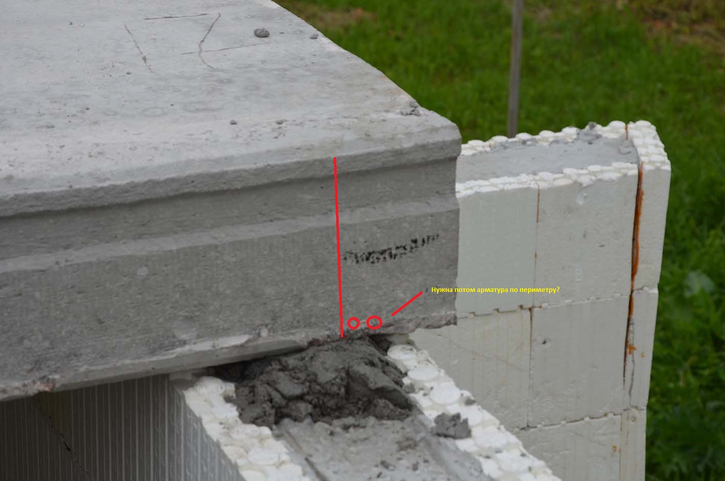

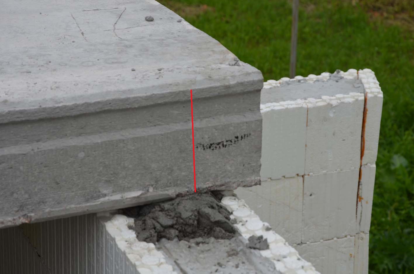

tarakashka Опубліковано: 3 червня 2013 Поділитись Опубліковано: 3 червня 2013 Во многом им работать удобнее у нас просто болгарка 115 она все равно не пойдет хоть какие диски будем брать инструмент в аренду Т.е. бензорез удобней? А безопасней? быстрее? И все таки вопрос, как подрезать в том месте, где плита уже лежит на стене - открыт Вот глядя на картинку, мне ж нужно подрезать так? П.с. просто краном без предварительно ломом - лучше не срывать? Посилання на коментар Поділитися на інших сайтах More sharing options...
tarakashka Опубліковано: 3 червня 2013 Поділитись Опубліковано: 3 червня 2013 И раз пошла такая пьянка, я так и не поняла немного, потом для создания жесткого диска перекрытия, нужна арматура не только между плит, но и по периметру? Как на картинке Спасибо Посилання на коментар Поділитися на інших сайтах More sharing options...

tarakashka Опубліковано: 3 червня 2013 Поділитись Опубліковано: 3 червня 2013 Алмазный диск(самого большого диаметра) есть у меня. Могу дать попробовать пилить. Сам когда-то пилил бетонную стену. Проблем нет, но у вас....Не представляю как пилить нижний край плиты??? ну вот я тоже пока не представляю...как я понимаю, пилить пока возможно, а потом уже тонкий оставшийся край отсекается чем то.. Добавлено через 42 минуты И вот еще момент: если перекладывать плиты ровно, и нивелировать неровность стен подкладыванием деревяшек или камешков - вообще допустимо? А туда потом раствором, раствором.. Посилання на коментар Поділитися на інших сайтах More sharing options...

tarakashka Опубліковано: 3 червня 2013 Поділитись Опубліковано: 3 червня 2013 Не допустимо! Но....делают и не такое Спасибо! Куплю наверное интерскол какой нибуть 260 и пару тройку дисков по 150 грн А доходя до арматуры будем пилить по метал маленькой А как то кроме деревяшек, камушков реально сравнять неровную поверхность перед прям самой укладкой плиты? (ситуация плита висит на чалках уже). Может раствор погуще, чтоб плитой не выперло... Посилання на коментар Поділитися на інших сайтах More sharing options...
Jetfigter2015 Опубліковано: 3 червня 2013 Поділитись Опубліковано: 3 червня 2013 По максимум подтянем длинные плиты к средней стене, а потом уже будем резать Не обіжайтеь, але це явно не Ваша "стихія". Спочатку обрізаєте лишнє (поки надлишок плити в повітрі), а потім краном зриваєте і посовуєте. Так значно легше. Правда попередньо помірявши, на скільки змістите плиту краном. Виходячи з Вашого досвіду - про домкрат забудьте. Пробувати без крану зривати плиту ломами - також як мінімум дурість. Посилання на коментар Поділитися на інших сайтах More sharing options...
Mentor Опубліковано: 3 червня 2013 Поділитись Опубліковано: 3 червня 2013 камушков реально сравнять неровную поверхность перед прям самой укладкой плиты? Я вот не пойму: 1.у вас много плит выпирает/уложено не ровно? 2. на кой черт их двигать к центру? резать противоположный торец все равно будете. Так какая разница 5 или 8см? 3. если сдвинете плиты впритык друг к другу на центральной стене..., как замонилите пустоты в ПК. Я оставлял между плитами 5см, армировал и бетонировал.... ( у меня правда эта центральная стена продолжалась и на 2-м этаже..) Пробувати без крану зривати плиту ломами - також як мінімум дурість. Логика ваших размышлений по этому поводу....странная. Каким образом наличие крана, сделает пробу "срыва" плиты ломом менее дурной? Попробывать сдвинуть плиты нужно именно до того, как приедет кран (за простой которого, во время попыток срыва или подьема домкратом...придется платить). Если плиты "встали" хорошо, то надорвать их монтажными "крабами"-захватами как минимум рисковано. Можна поламать боковой профиль плиты, текстильный строп вообще можна срезать... Так что алгоритм именно такой: сначала проба на подвижность ПК,(минутное дело) потом вызов крана и демонтаж. А доходя до арматуры будем пилить по метал маленькой Диск по железобетону нормально срежет и канатную арматуру. Посилання на коментар Поділитися на інших сайтах More sharing options...
tarakashka Опубліковано: 3 червня 2013 Поділитись Опубліковано: 3 червня 2013 Не обіжайтеь, але це явно не Ваша "стихія". Спочатку обрізаєте лишнє (поки надлишок плити в повітрі), . брр у меня плиты длинее они и так и так будт в повитри. просто я выложу их идеально ровно сначала (с учетом, что стык в стык плиту) и по уровню На звание прораба не претендую Просто строю свой дом - ляпы бывают у всех. И самых опытных строителей. А резать все равно с учетом 5 см пеноплста и как советует Mentor - 5 см, которые уже на бетоне Так смысл мне резать плиту, не дай бог где то криво, а потом пытаться выставить так.. Добавлено через 6 минут Я вот не пойму: 1.у вас много плит выпирает/уложено не ровно? У меня на 1 стену 7 плит оказались больше. 1 плита легла кривовастенько вот хочу ее подвигать точно, а кран больше для выравнивая плит по отношению к друг другу и ровности укладки на средней стене По поводу расстояние на внутренней стене между плитами - вот и хочу уложить плиты с двух сторон на среднюю ровно по 8 см(средняя стена у меня -22 см), а ровную полоску в 6 см потом замонолитить Может даже свяжу вертикальные(которые посередине у меня сейчас обрезаны) с горизонтальными между плитами (или петли вниз сделать, как пятку связывала с цоколем) и пустить их вверх уже для связки со стеной 2 этажа Хоть какая то связка будет...а? Добавлено через 3 минуты Я бы бросила все и так - говорю ж видела много фото где плиты ровнехонько кладут на всю ширину стены, но уж больно хочется попрочнее потому думаю чуток еще помучаться... Посилання на коментар Поділитися на інших сайтах More sharing options...
Jetfigter2015 Опубліковано: 3 червня 2013 Поділитись Опубліковано: 3 червня 2013 На звание прораба не претендую Просто строю свой дом - ляпы бывают у всех. Я з Вас не сміюсь, а даю пораду як це зробити легше та краще. Зрозумійте, що простіше відрізати той кусок, який поки що в повітрі - недорізана знизу частина більш рівно та легко відколеться. Посилання на коментар Поділитися на інших сайтах More sharing options...

tarakashka Опубліковано: 3 червня 2013 Поділитись Опубліковано: 3 червня 2013 Я з Вас не сміюсь, а даю пораду як це зробити легше та краще. Зрозумійте, що простіше відрізати той кусок, який поки що в повітрі - недорізана знизу частина більш рівно та легко відколеться. Мне просто нудно спилить больше, чем свисает. как красным показано на рисунке выше Добавлено через 57 секунд Дабы не плодить темы спрошу здесь. ну вот на сайте обербетона указано, что они делаю плиты длинной до 19 метров -узнайте, что по цене Посилання на коментар Поділитися на інших сайтах More sharing options...

dnt Опубліковано: 3 червня 2013 Поділитись Опубліковано: 3 червня 2013 (змінено) Мне просто нудно спилить больше, чем свисает. как красным показано на рисунке выше Добавлено через 57 секунд ну вот на сайте обербетона указано, что они делаю плиты длинной до 19 метров -узнайте, что по ценеалмазным диском пилите и бетон и арматуру...просто не слишком налегайте, что бы диск не перегреть...кран вам не нужен, справитесь без него. Раствор. на котором лежит плита не держит ее. Он просто нивелирует пустоты под ней.ИМХО. Мы когда капремонт в квартире делали и нужно было переместить бетонную стену на полтора метра и был облом разрушать бетонную стену а потом гнать другую из кирпича мы за два часа одним домкратом и парочкой ломов перекантовали стену в нужное место. Какой вес плит? есть ли где взять хороший домкрат? Просто продумать все нужно. П.С. Будете покупать "болгарку" обратите внимание на начинку редуктора и его подшипники. Больше там нечему ломаться. Удачи. Змінено 3 червня 2013 користувачем dnt 1 Посилання на коментар Поділитися на інших сайтах More sharing options...
tarakashka Опубліковано: 3 червня 2013 Поділитись Опубліковано: 3 червня 2013 Какой вес плит? есть ли где взять хороший домкрат? Просто продумать все нужно. . Ды мы просто глянули седня свежим взглядом - двигать краном ничего не надо. Просто будем подрезать для монолита вокруг плит Посилання на коментар Поділитися на інших сайтах More sharing options...
