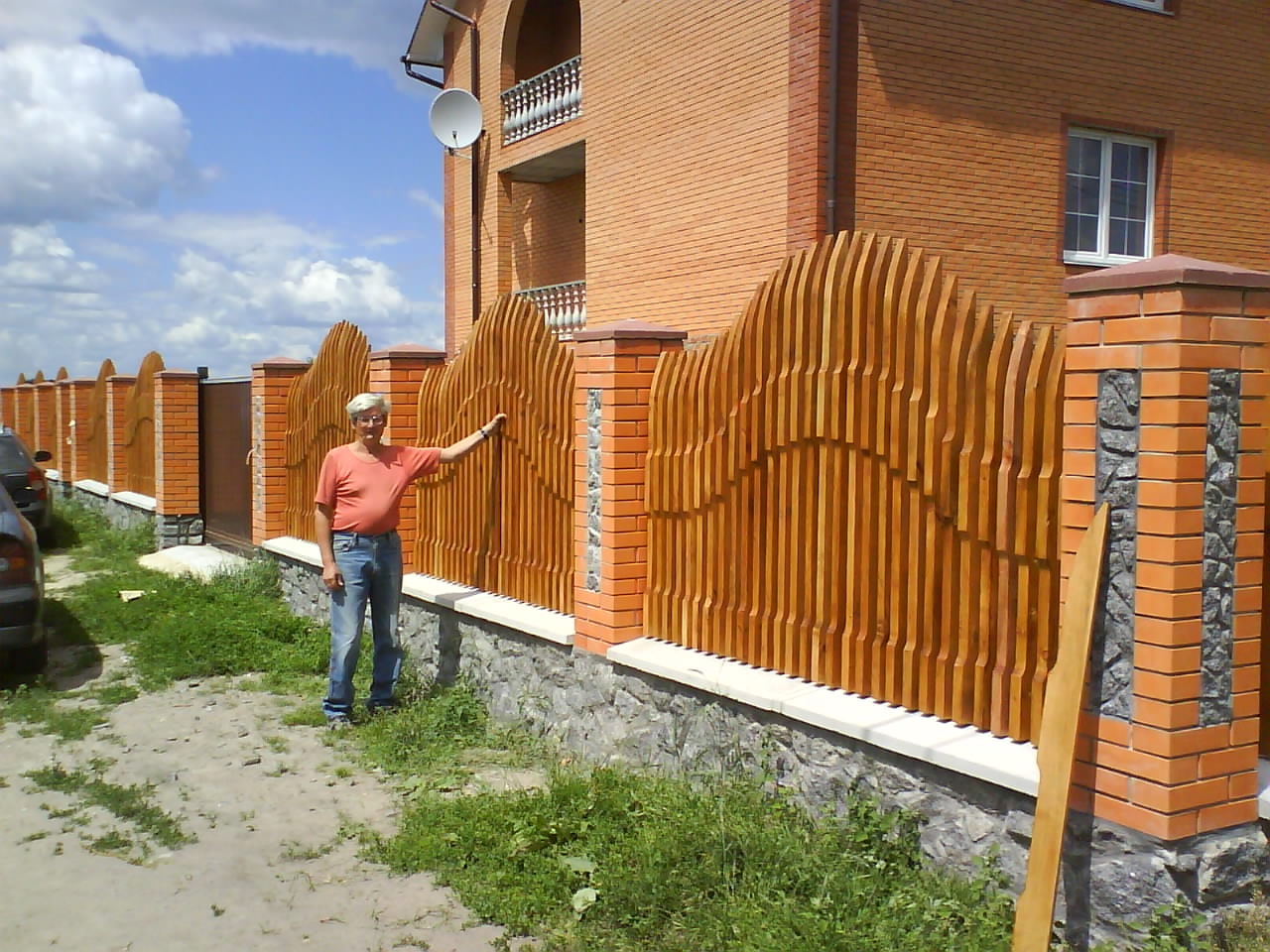

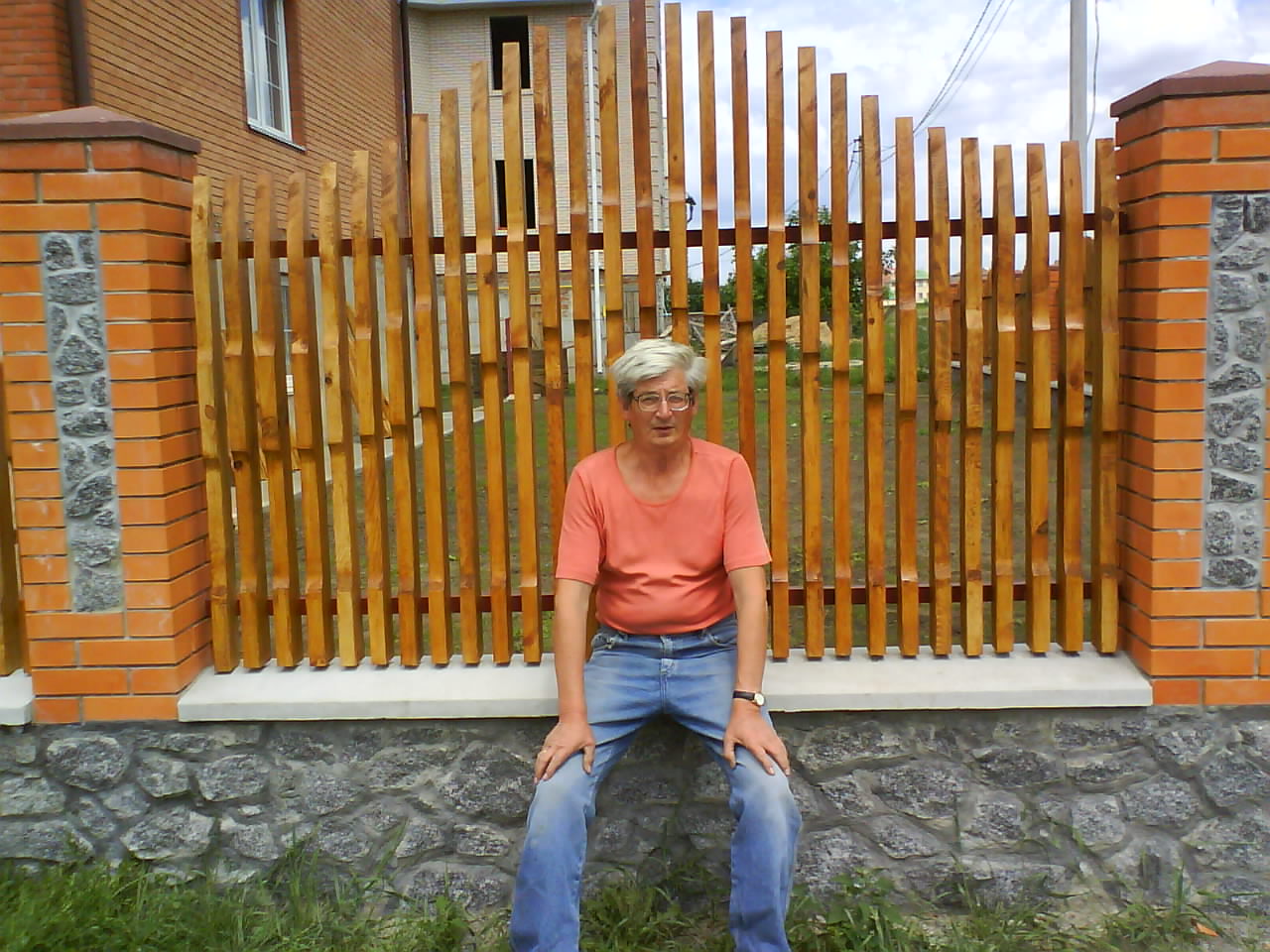

Обработка дерева для забора.
Extruder
Мы брали "белинку"
база (вонючка) + пропитка с лаком (орех)
Надо будет ещё раз пройтись пропиткой - маловато осталось цвета после 1 раза
обалденній забор..)
если можно...в личку смету...думаю не дешево...но хотя бы помечтать..)))
о какой гламурный заборчег!!!!! Это даже не штахетник - это что то вах ваще!!)))))) профилированный, наборной... а что за белые доски остались? не колорированные еще или так задумано???
и если не секрет - смету сего чудо-девайса??
на фото был ещё не готов на 100%
1 м.п. пролёта из дерева получилось где-то 100у.е., (прикидывал - это дешевле от кладки забора с лицевого кирпича)
сюда вошло
- материал с доставкой (дерево, уголок, саморезы, пропитки...)
- сушка дерева
- вырезать формы
- высверлить сучки и на клей зачопить
- шлифовка
- пропитка базой -1раз
- лак - 1раз (позже вскрю ещё раз)
- просверлить уголок (больше 1000 отв.)
- поварить уголок
- покрасить уголок
- монтаж (16 пролётов - 2 дня)
Заказывал в Житомирской обл, 150км от Киева
Исполнение пару месяцев, сушка....
На фото исполнитель - 80679674182 - Виктор Фёдорович

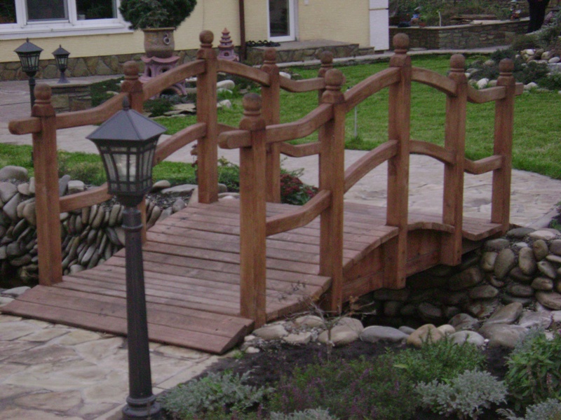

На фото мост из дуба, вскрытый "Пинотексом". Обработка была произведена в июне. После каждого дождя дуб "плачет". Специалисты по дереву, занимавшиеся изготовлением и обработкой моста уверяли, что пару раз мост "поплачет" и успокоится. Однако, на дворе ноябрь, а "мост" и его подруга-пергола, изготовленная из этого же материала "рыдают" регулярно после каждого дождя. У основания моста, на камне, видны несмываемые коричневые пятна, немного виден цвет воды в водоёме - коричневый (сразу после дождя).
Вопрос: как долго может это продолжаться, есть ли способы борьбы с "рыданием", чем возможно вывести пятна (от растворителя, уксуса, насадки на дрель уже отказались; хлоросодержащие препараты разрушают поверхность камня - не рискую).
Никогда ранее с таким поведением дуба не встречалась.

На Пинотексе лак держаться не будет. Да и без Пинотекса уличные условия не для паркетного лака.
С дубом тоже имел проблему, когда, по требованию заказчика, сделали фальшивые короба на наружную часть стропил из дуба. Осенью была катастрофа- дождевая вода красилась от дубовой доски и изуродовала светленький фасад. Меняли дуб на лиственницу.

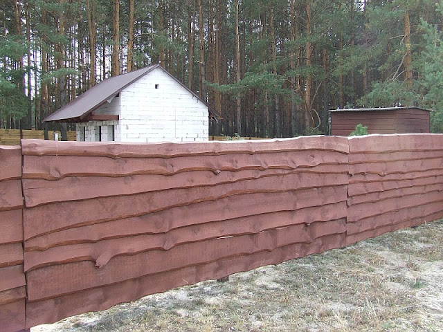

Год назад мы тоже были перед выбором средства для обработки забора.
Пинотекс и его заменители обошлись бы во столько, сколько и дерево на забор. Нашли рецепт финской краски и решились испытать. Цена смешная - 160 м * 1,7 м = 160 грн.
Цвет варьируется количеством железного сурика от светлокоричневого (с красноватостью) до темнокоричневого.
Кроме забора покрыли бытовку и балки со стропилами.
Нам очень нравится. Сторящиеся соседи тоже рецептик взяли и воспользовались (хотя у них с деньгами проблем нет).
З.Ы. сначала хотели шлифовать доски, потом передумали и не жалеем, фактура древисины видна очень хорошо, а экономия расхода краски нивелируется ее низкой стоимостью.
Приготовление можно найти в подписи

Я такую себе буду брать. Хочу полностью деревянный забор, доски буду брать необрезные и класть горизонтально елочкой. Получается мегадешевый забор .
Цену узнавал вчера, смотрел доски. Могу дать телефон.
Покрывать буду по шведскому рецепту
Олифы 240 г
Муки ржаной 580 г
Купороса железного 260 г
Соли поваренной 260 г
Сурика железного или мумии 260 г
Воды до рабочей густоты около 4,5 л
На где-то на 200 м забора высотой 1,7 м компоненты потянули на 400 грн (уже купил).
