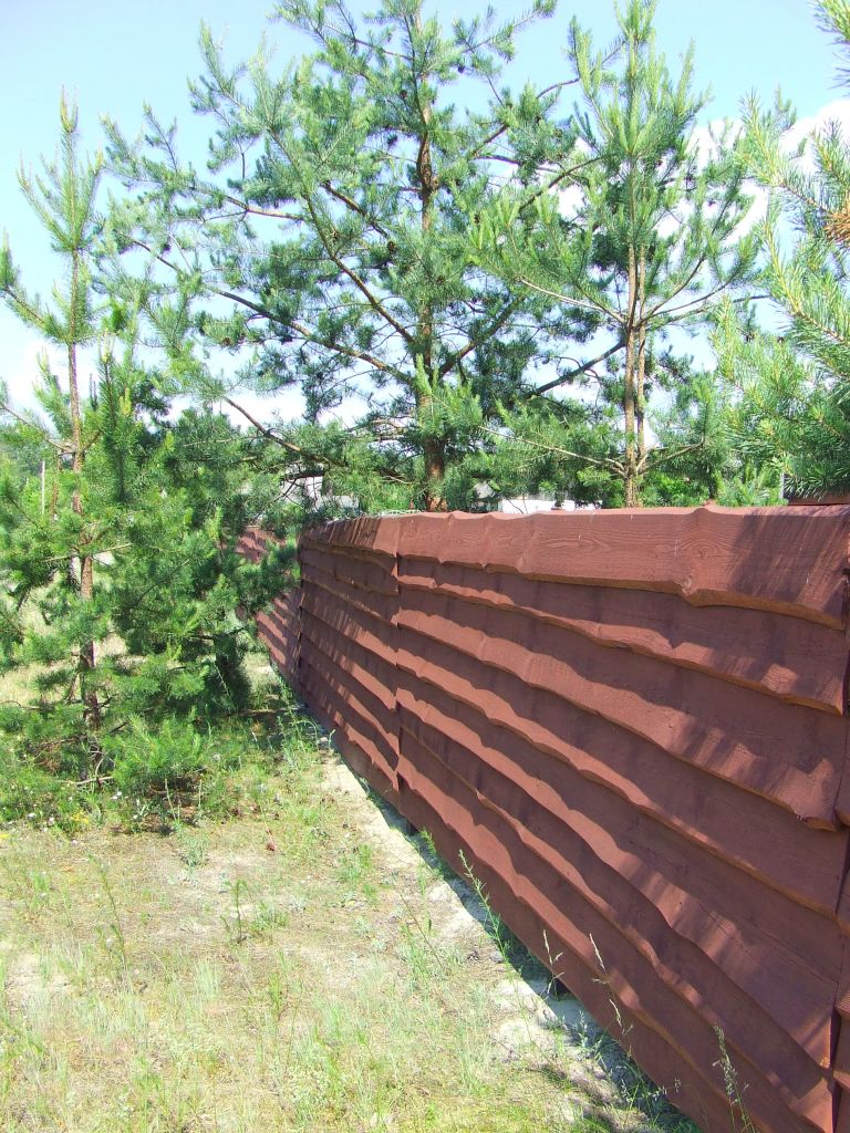

Замечательный получился забор. Не удается найти рецепт приготовления краски...
Странно... в подписи ссылка на мой блог, там и рецепты есть (на разное кол. воды) и как варили\красили фото.

Покрывать буду по шведскому рецепту
Олифы 240 г
Муки ржаной 580 г
Купороса железного 260 г
Соли поваренной 260 г
Сурика железного или мумии 260 г
Воды до рабочей густоты около 4,5 л
На где-то на 200 м забора высотой 1,7 м компоненты потянули на 400 грн (уже купил).

Фото сразу после покраски выкладывал выше.
Красила жена в конце августа 2009-го.
Так как до покраски все доски просохли, то краска держится хорошо никакие дожди не смывают (на бытовке покрашенной по сырым доскам после зимы повыступало что-то похожее на сухую смолу, придется покрыть поверху еще раз).
Свежие фото забора выложу через неделю\две когда вернемся с очередной поездки на дачу.

Обещанное свежее фото (забору 9 месяцев)
Отличий от свежеокрашенного я не вижу, кроме птичьих следов ;) :

Открепился домен от блога, так что вот рецепт. По просьбе форумчанина выкладываю информацию снова.
По стоимости - компоненты в 2009-ом мне обошлись в 360 грн, после покраски 160 м.п. забора высотой 1,7 м осталось больше половины.
Вся стоимость основывается на купоросе и сурике, даже скорее - на сурике. Нужно искать места, потому что бывает продают в два раза дороже чем в ста метрах.
domvlesu.blogspot.com/2010/01/blog-post_9147.html
Скажите пожалуста а красить краской по шведскому рецепту получится при помощи компресора и пульвелизатора???
И ещё читал что такой краской нельзя покрывать свежевыструганную древесину хвойных пород(ее предварительно обессмоливают) - это имелось в виду только срезаную???
тоисть можно ли красить сосновые сухие доски???
Змінено користувачем zorg_v
У меня в одном случае были довольно свежие сосновые доски (около недели после распила), а во втором - успевшие полежать около месяца. Вроде в обоих случаях держится хорошо. Хотя, как не крути, стремится нужно к покраске сухого дерева.
А на счет обессмаливания - местами, где смолы было черезмерно, действительно немного поотслаивалось зимой (мелкие пятнышки), но таких мест у меня практически не было, просто доски с одного дерева видимо.
И да, сухие сосновые можно красить :)
