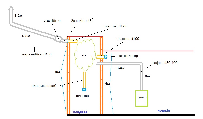

В квартирі з лоджії потрібно зробити додатковий вентиляційний канал і завести його на кришу на висоту будинкових.
Загальна зовнішня протяжність (по фасаду) десь 10м, вертикальною ділянкою получитсья тільки кінцевий стояк(1-1.5м), решта - кут нахилу даху. Вентканал буде обслуговувати лоджію+кладову (близько 20м.куб.). Там буде повнорозмірна морозильна камера, час від часу буде сушитись білизна під стелею і також час від часу буде працювати невелика електросушильна шафа (гриби-ягоди-фрукти...). Внутрішній повітропровід буде розділено на три гілки (кладова-решітка, лоджія-вентилятор про всяк випадок, сушка - має вентилятор).
Повітря в лоджію буде поступати через НЕ ЩІЛЬНІ розсувні двері з вітальні.
З самого початку хотів зовнішню частину вентканалу робити "утепленою нержавійкою", але мене відговрили - порадили поставити конденсатовідвід (прохідний) на виході вентканалу із фасаду і виконати його з нерж труби 130 діаметру.
Якісь зауваження - поради ?
на кожній гілці зворотній клапан обовязково.

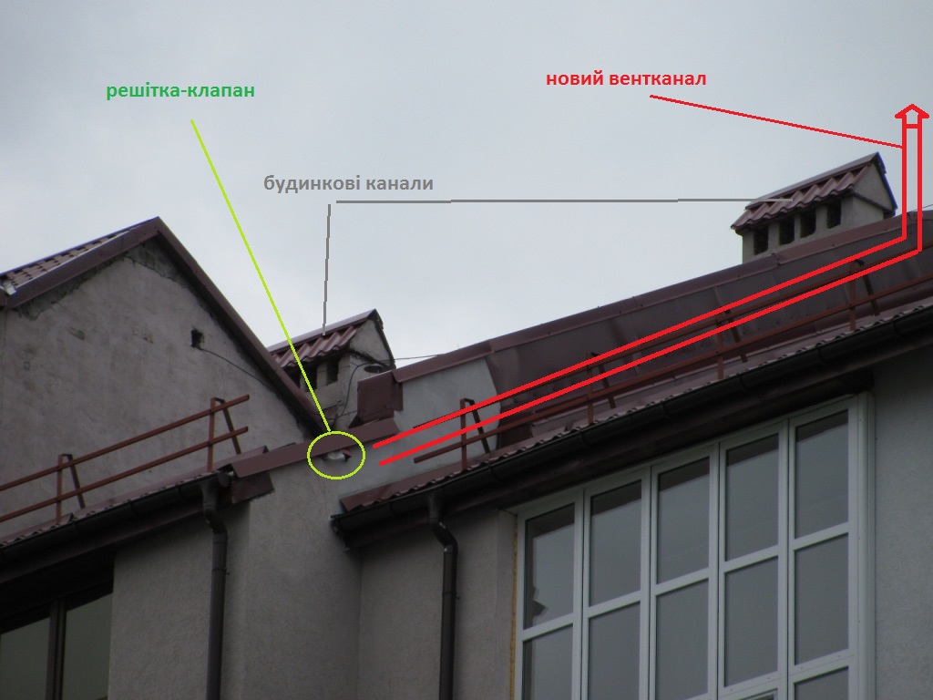

А навіщо вам тягнути аж на покрівлю? просто зовнішню решітку не влаштовує?

Я поставив був (ссылка устарела) на фасаді під кришою, але вона не працює як треба. Поперше при вітрі він(клапан) страшно тарабанить - таке враження що зворотня тяга зявляється. Зимою в люті морози не тарбанив взагалі -таке враження що він наглухо обмерз, коли зимою робились мокрі роботи в квартирі (стяжки шпаклівки). І дослідив одну залежність - якщо відкрити вікно на лоджії то тарабанити починає менше - "зворотня тяга" іде через вікно.
Підозрюю що тіршки помилились з нахилом цієї решітки - клапан мабуть щільно не приялгає у "вільному положенні".
Але вирішив продовжити вентканал по криші-фасаду на висоту із будинковими вентканалами в квартирі щоб подолати ці проблеми і перестрахуватись.

Я поставив був рушітку-клапан на фасаді під кришою, але вона не працює як треба.
поставте щось краще і більшого розміру.

Тоже так думав, але зараз отвір попадає над сусідньою кришою і із західного боку, як не прикро, але вітри переважно дують мрямо в отвір. Хочу, щоб канал "працював" і без механічної витяжки. В мому випадку, ІМХО, важко організувати це без виводу повітропроводу повище і так щоб будь-який вітер "витягував" повітря з нього, а не "нагнітав в нього" :)
Нарисовать это можно? Хотите без вентилятора?

На фото вказано де зараз клапан і приблизно показано куди і як планується протягнути трубу.
Якщо взяти повну схему, то щось типу цього
Зводити всі три "входи" з виходом буду пізніше.
Ну основне питання в мене було про потрібнсть чи непотрібність утеплення зовнішньої труби. Якщо всю зовнішню трубу з неутепленої нержавійки і з прохідним конденсатовідстійником, то можливе вузьке місце, де може утворюватись конденсат до відстійника, це два коліна на виході зі стіни -переживати чи забити ?
По загальній схемі коменти також приймаються.

Вентилятора на загальний витяжний канал на разі не планував. Хочеться обійтись по можливості природньою тягою. Якщо не буде працювати так як треба, то тоді поставлю.
Буде вентилятор "на витяжці" з лоджії - включатись буде по потребі. І невеличкий вентилятор є в сушці при певному режимі.
