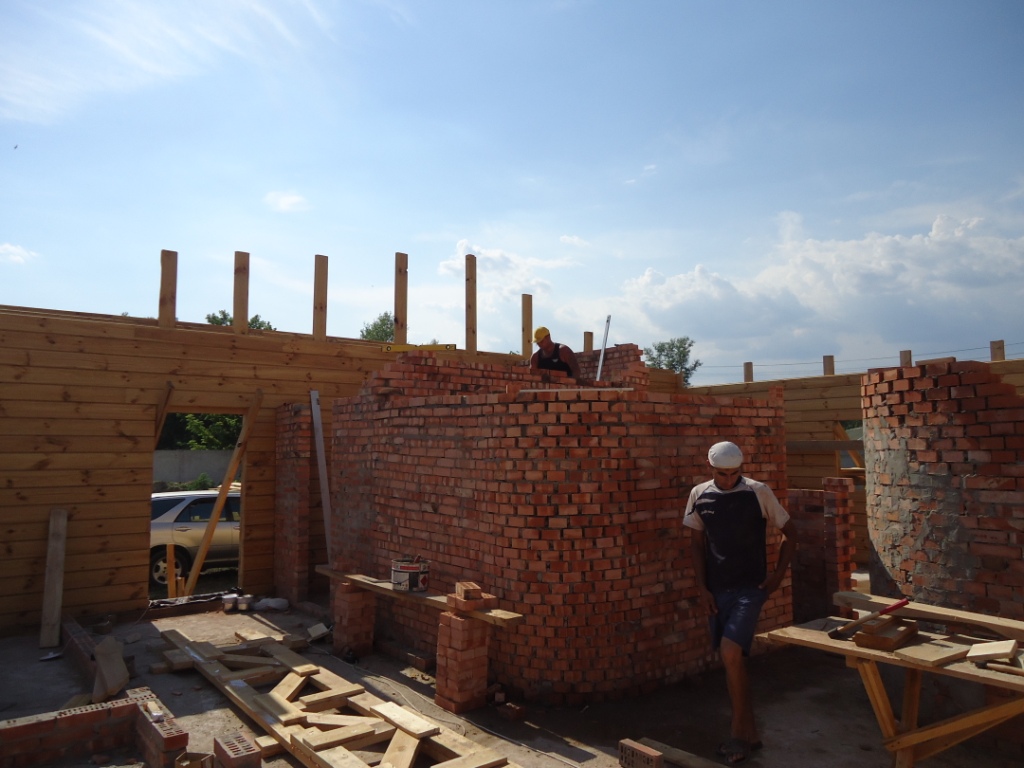

Кирпичные стены в деревянном доме- делаю давно и в Каждом доме- одни плюсы) причем их много

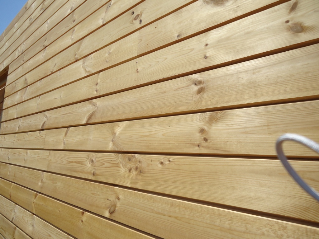

Синий цвет с деревом ... Очень "трендовое" решение ...
Фото
f1848
Как по мне- простенько. Столовки так раньше ДЭкорировали- реечками:)

Ну реечки ... Просто в кадре были ... Я про цвет ... В смысле синий ...

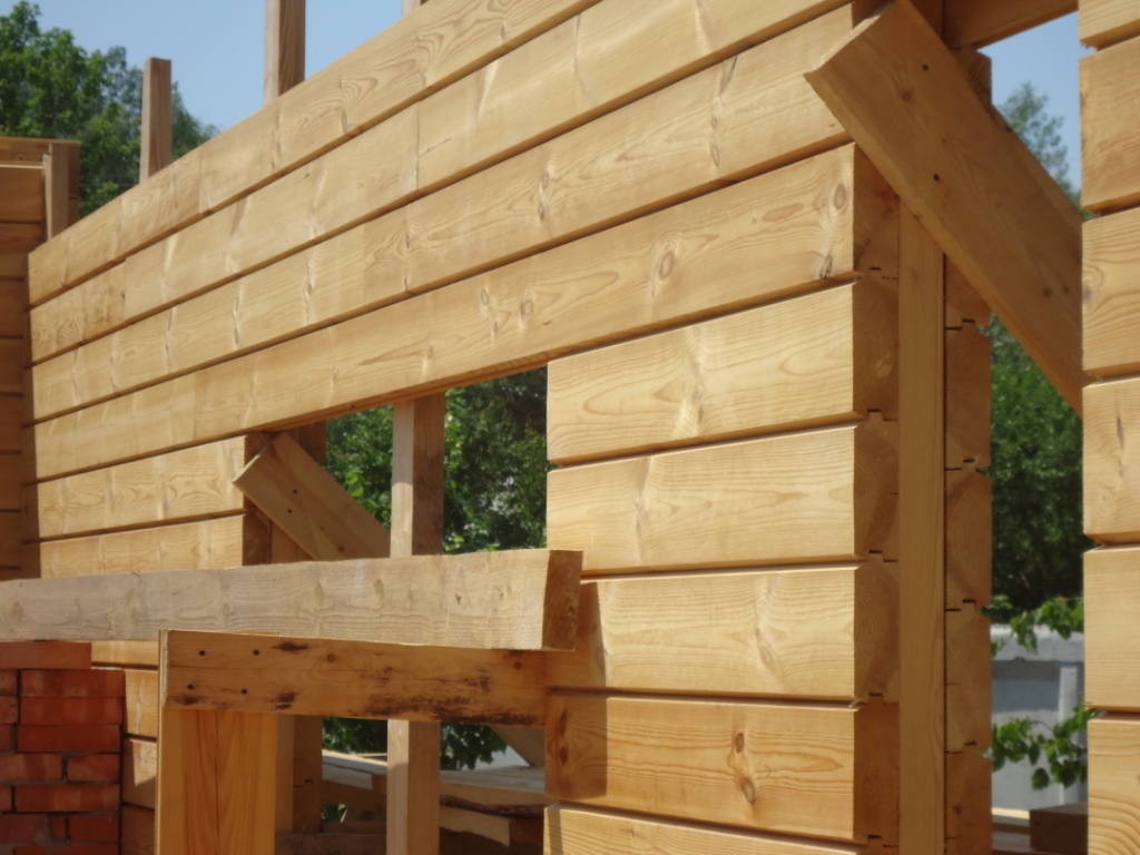

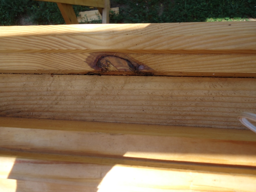

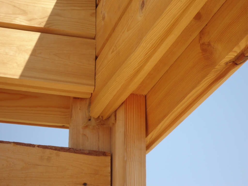

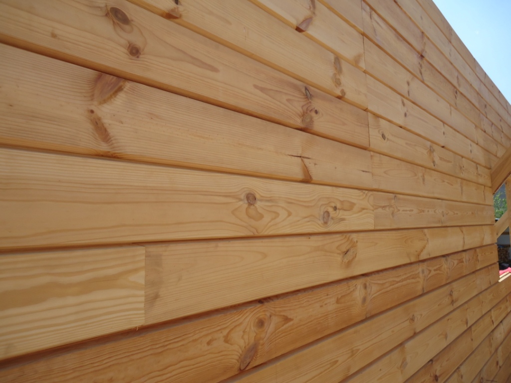

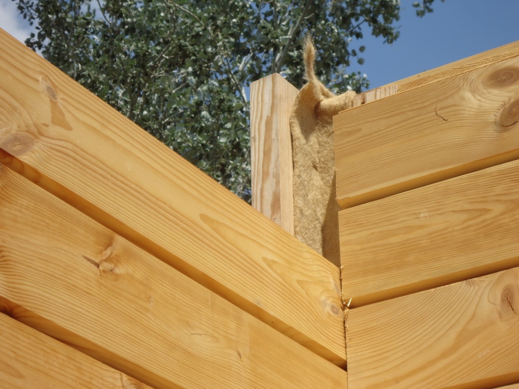

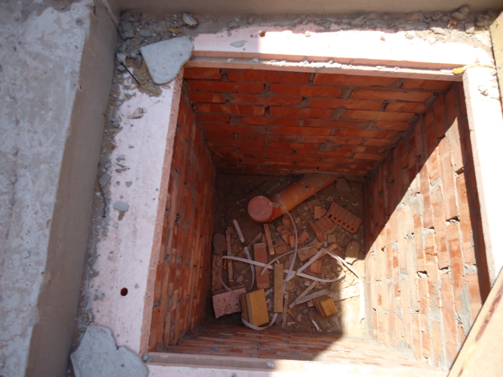

еще немного фото-всякие узлы .примыкания углы
какой красивый цвет у дерева сейчас! румяный-на солнышке)) жалко красить-но-придется.
может кто посоветует надежный состав для дерева с уф защитой -который минимально бы скрыл текстуру и цвет дерева?

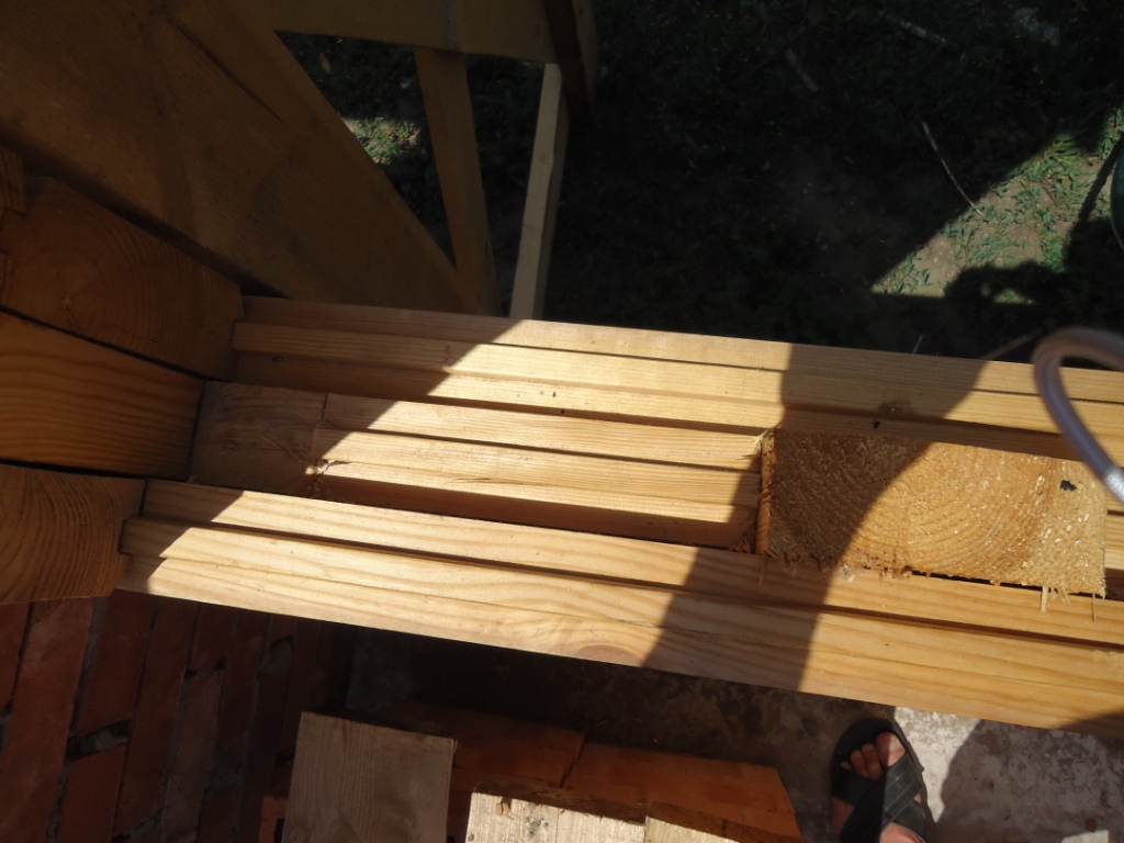

и еще фото- разрез стены(вид сверху)ввод канализации и закругленные кирпичные перегородки

Кому нибудь интересен принцип нашей технологии - монолитная клеенная трехслойная деревянная стена?
мне точно оччень интересно :beer:
Коротко о преимуществах:
1. Получается в принципе как клеенный брус- только почти в ДВА раза дешевле!
2.усадка усушка , продувание углов и горизонтальных стыков- в принципе отсутсутствует
3.квалфикация сборщиков- плотники обыкновенные
4.не зависим от производства- и его ошибок
5. ЛЮБЫЕ архитектурные и прочие изыски- все что душа пожелает)
6. Сборка по скорости- 1 этаж до 200 м кв - 3 недели
Есть еще прелести- буду знакомить
Есть нюансы- владею патентом на эту технологию- и бесплатно делиться не буду принципиально. Цена вопроса пользования технологией - невысока- определяется путем ЛИчных переговоров
Скоро начну в Киеве демо дом строить- с вэб камерой. Правдаработать будет не круглосуточно))
