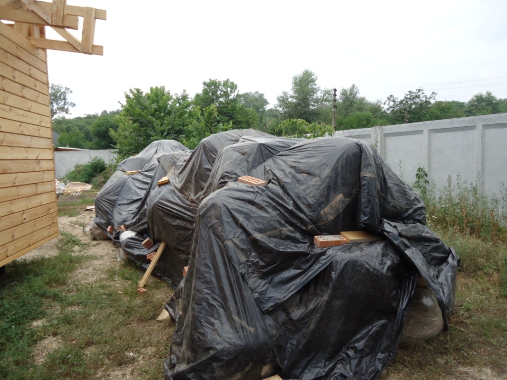

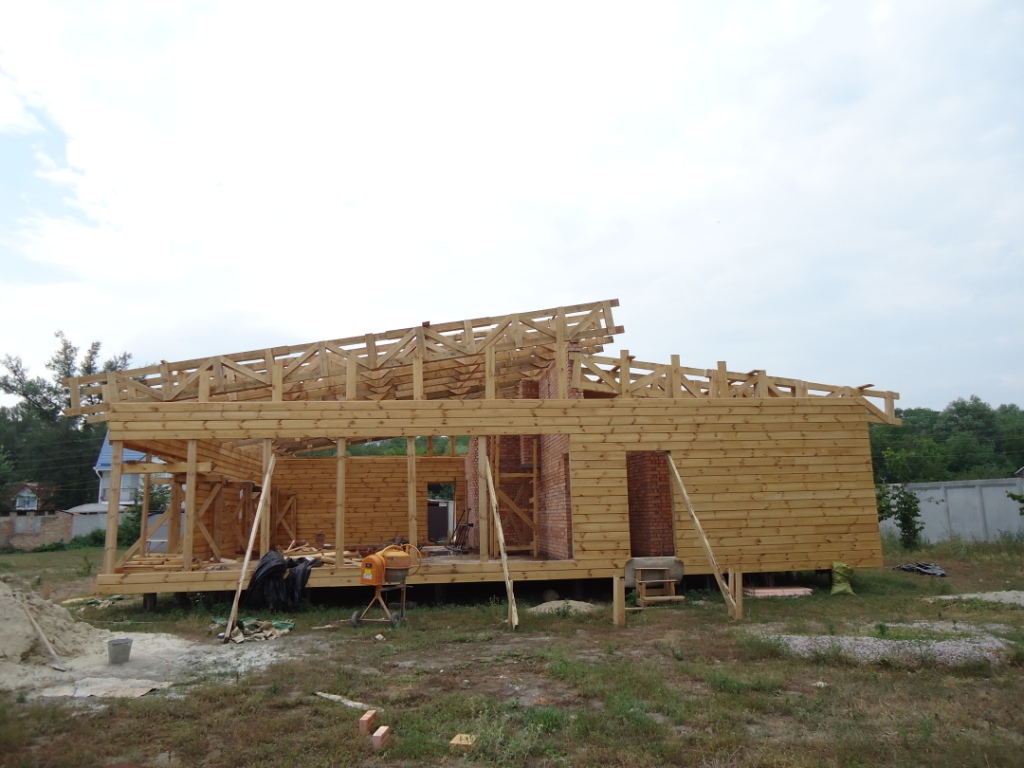

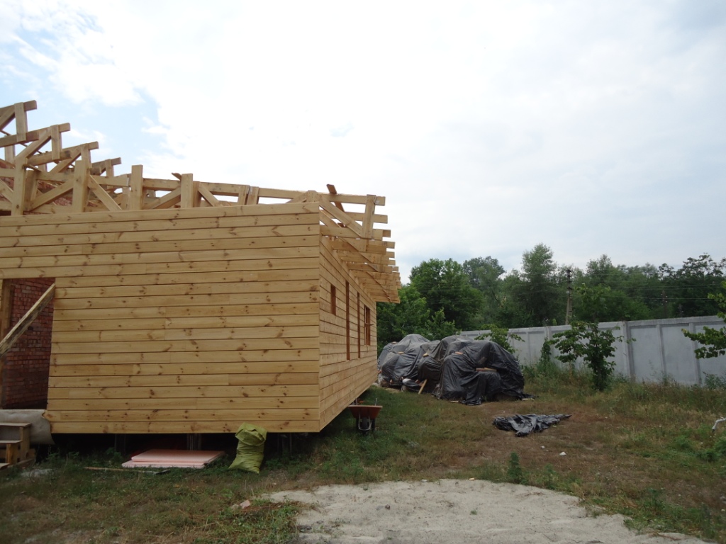

www.stroimdom.com.ua/forum/attachment.php?attachmentid=198942&d=1341482003. Справа на заднем фоте лежит утеплитель крыши. Природный конечно!)Пока замаскированный) завтра выложу пару фото и расскажу о нем

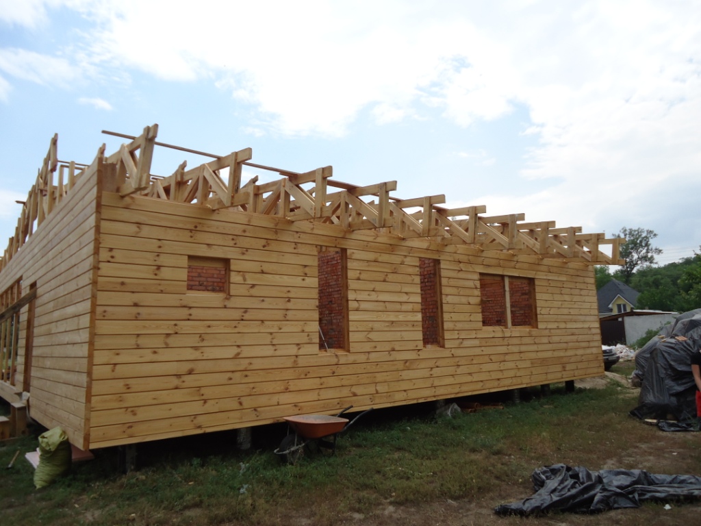

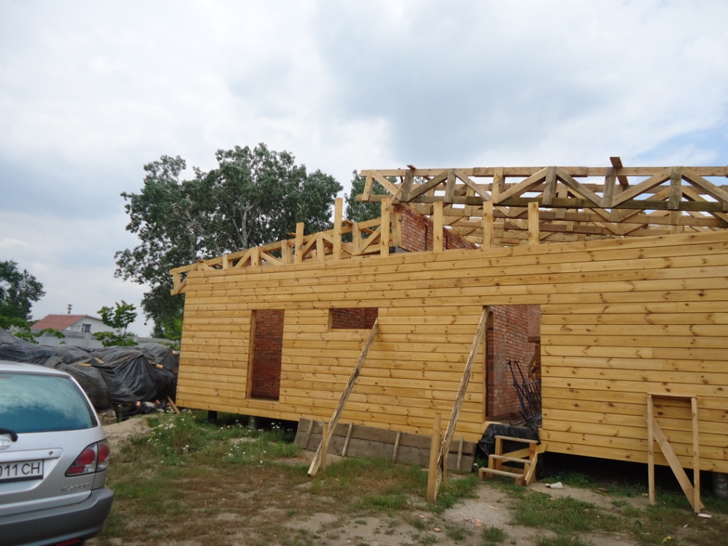

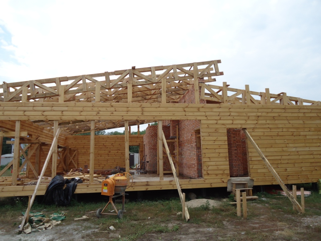

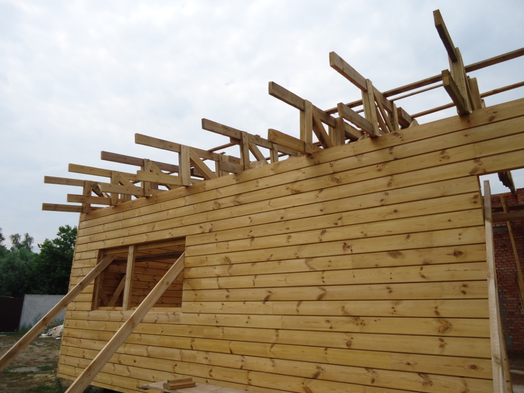

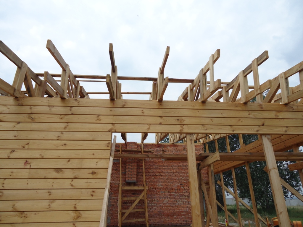

свежие фото.продвинулись оч прилично:)почти закончены перегородки.стропила фермы уже наверху!: Yahoo!::

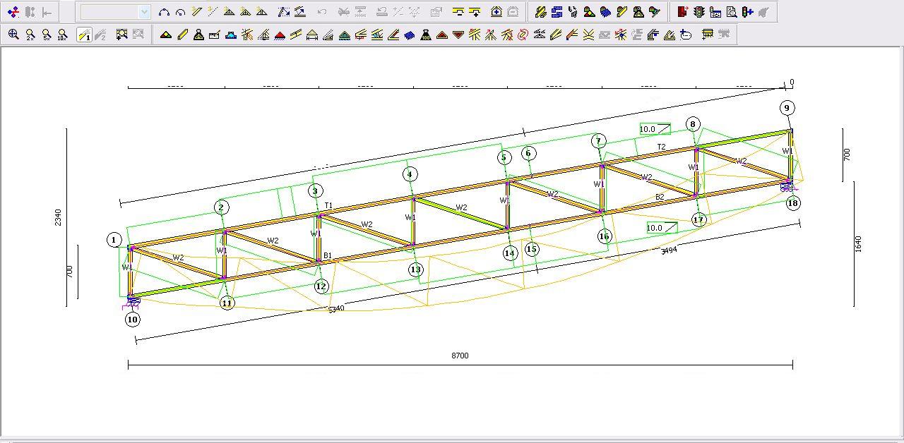

Зачем 8-ми кратный перерасход леса на "фермах"?
Все можно сделать намного элегантнее и менее затратно, как в цивилизованном строительстве у "просвещенных европ".
Например такую ферму из 50-го или 60-го бруска. Нагрузки для Запорожья поставил даже запредельные. Угол 10 град. взял навскидку...
Во первых- это первые фермы в нашей практике. Согласен - перерасход имеет место быть. Но считаю- трех- пяти и даже десяти кратное превышение запаса прочности ( за умеренные деньги конечно) в ответственных конструкциях вполне оправданно. Не забываем о возможности неидеального исполнения в условиях строй площадки
Задумался еще о перерасходе дерева на кровлю. Площадь ее 260 м кв( со свесами) на конструктив( типа стропильную систему - но у нас не совсем она) ушло 9 м куб пииоматериала двух видов: 150/50 и 100-120/25 . Много это или нет? На крышу такой площади и конструкции
Не могу сказать - много или мало?
Одна рассчитанная ферма весит ~ 40 кг. и имеет 0.18 м3.
Колличество ферм, умножить на перерасход....
Может "трешка денег" на таком доме и впрямь не стоит обсуждения, а это всего-лишь мой тупой прагматизм:(

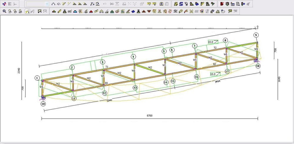

Уважаемый Олег, как рекомендуете соеденять элементы ферм в условиях стройки?
Добавлено через 15 минут
Можно не скромничать, для условий стройплощадки, изделия сработаны весьма прилично и это в первый раз!
Элементы ферм в условиях стройки можно соединять с помощью:
1.МЗП (металлозубчатых пластин, есть передвижные пресса для запресовки пластин непосредственно на строй площадке - идеальный вариант, но не очень удобный)
2.Перфорированных пластин (если ферма просчитана в Mitek, подбирать по габаритам пластины)
3. Накладки из брусса или OSB

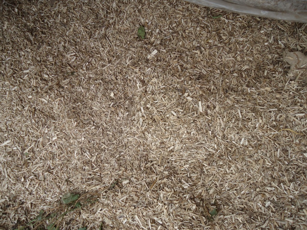

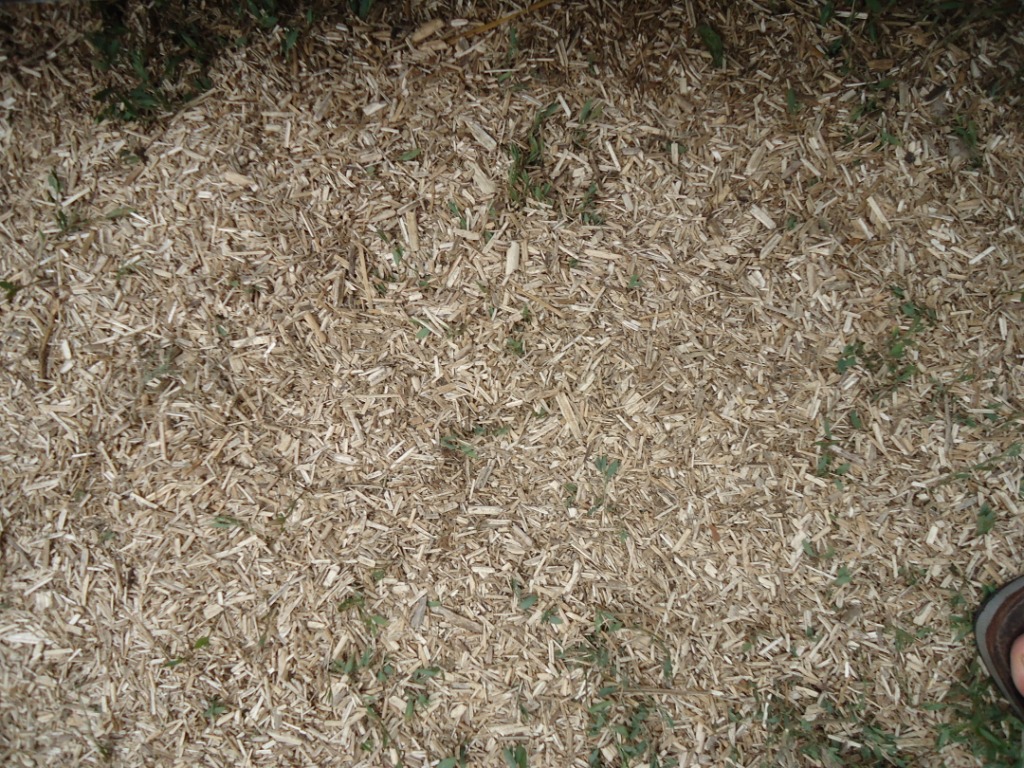

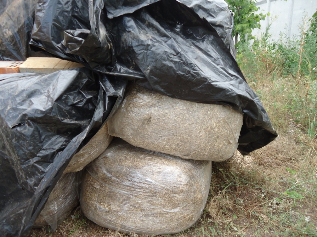

вот так выглядит наш отныне самый любимый утеплитель-костра конопли(технической!)

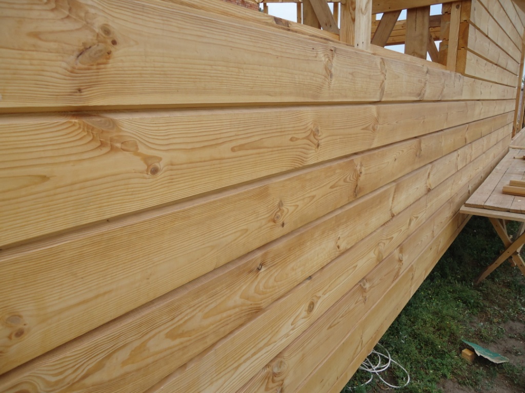

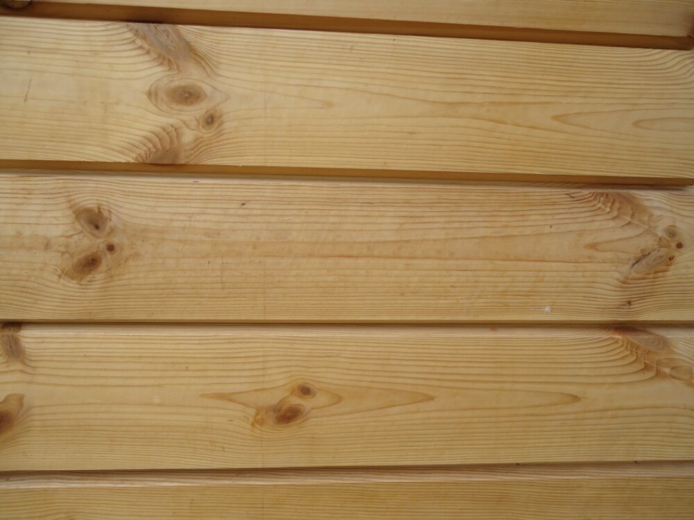

деревянные стены себя чувствуют отлично-даже без покраски.никаких намеков на усадку или растрескивание.стыки идеальные.при этом это южная сторона

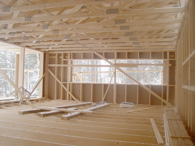

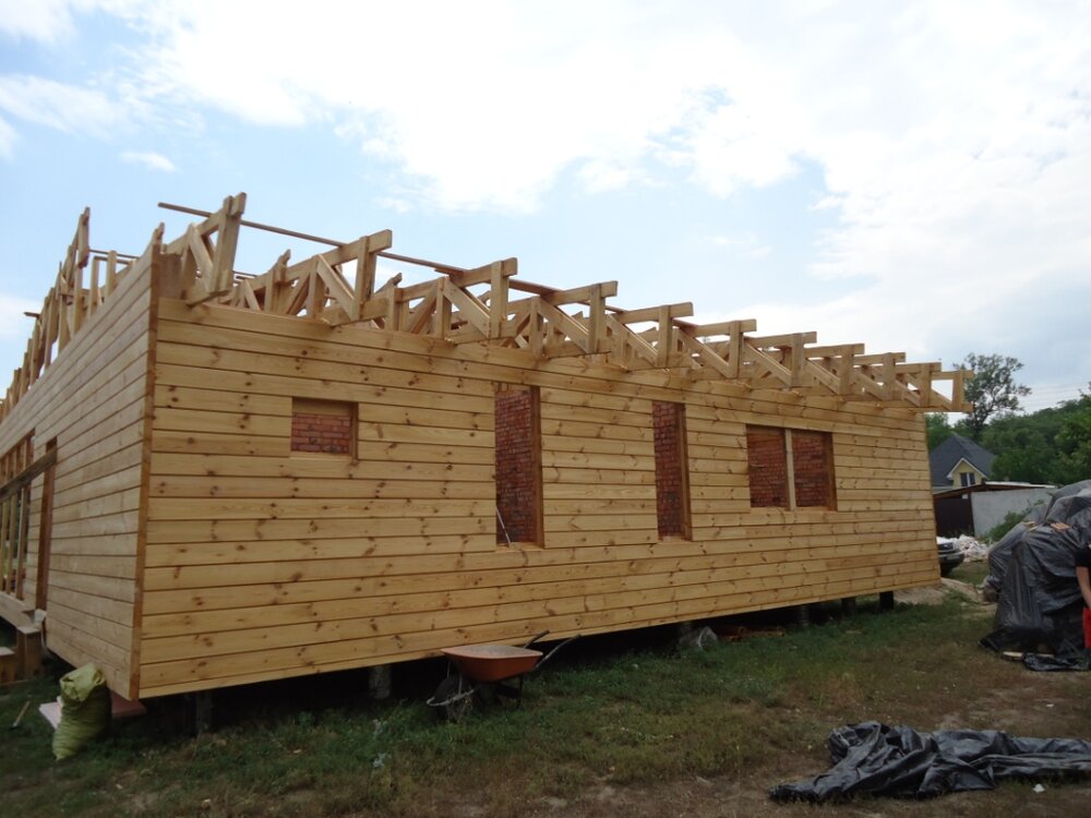

и общий вид с уже уложенными фермами.
присмотрелся к фото-понял.мыльницей фотографировать больше не буду.очень искажает
У ... знатная "штука" ... Главное хозяину "молчать" что на крыше:) Народ "темный" ... могут и разобрать ненароком:D
на фото явно меньше, чем 60 кубов :-)))
тщательно замаскировали)) но глаз у Вас действительно-алмаз!) там лежит 50

нет.не представляю в деревянном доме крышу из металлоконструкций.это раз.стоили бы металлические фермы дороже раза в 2 .это из опыта их применения.
на одну длинную ферму понадобилось бы не менее 30м пог профтрубы мин 30 на 60 .ферм всего 24. всего не менее 500 м пог на сумму под 20000 грн плюс расходники и качественный грунт и покраска.а так мы обошлись девятью кубами леса по 1400 и всез расходников на 3000
и самое главное-полностью отсутствует проблема мостов холода.в случае с металлом пришлось бы еще немало потратиться на их утепление
я привел сравнение с фермами.а с БАЛКАМИ металлическими разница вышла бы гораздо серьезней
Если бы не бюджет ... Этого проекта (я так понимаю) ... То с моей точки зрения ... Лучше клееного бруса врядли что можно найти (говорю из Личного опыта) ... Да и возможностей (Архитектурных) при строительстве крыши гораздо больше ... Но весь вопрос - Это цена вопроса:D krovservice-moskva.io.ua/album414897

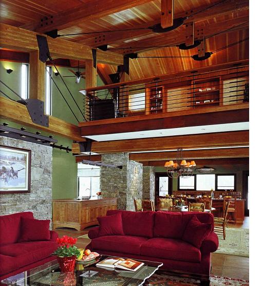

На деревянных нагелях это редкость т.к. такие конструкции в основном делаются если заказчик хочет оставить конструкции видимыми т.е. использовать в дизайне интерьера.7bcd1e60a1159bf3a9cb6a172e37c9ca.jpg
Пример с применением металлических нагелей
  • Лайк 6
І таке зєднання теж використовують для інтерєру: таке собі поєднання стилю кантрі і техно. А ще використовуються троси на натяжних болтах, які утримують стропила від розпору - виглядає гарно і виконують своє пряме призначення добре. А взагалі то на відео показано більше відомий нам фахверх (fachwerk - нім.) А в англомовних країнах технологія називається -post and beam і є підвидом timber frame hause. Мав щастя приймати участь в зборці такого будинку - english oak frame hause.

Мабуть що так, не зовсім зрозуміло з картинки. А ось як це виглядає в інтерєрі
троси утримують балки від прогинання і розпирання.
Про прогинання та розпирання таких паль - промОвчу ...тэж по-англiйськi.:)
