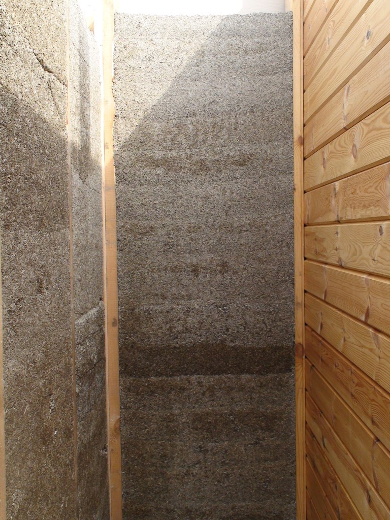

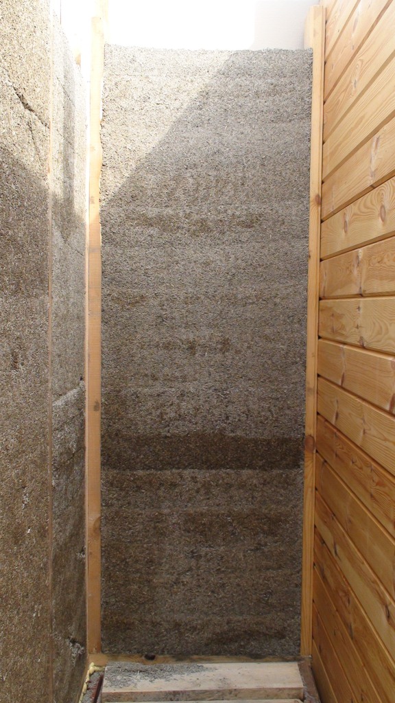

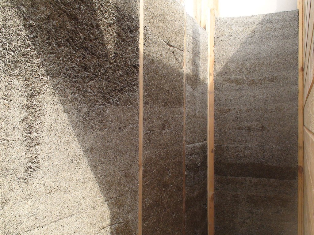

несколько фото с другого объекта-где мы использовали коноплю.правда в стенах
стены не до еонца зашитые и крыши еще нет.несколько сильных ливней никак не повредили стену из конопли!
