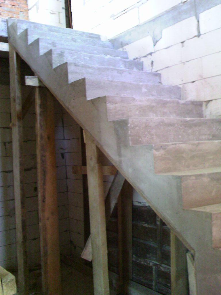

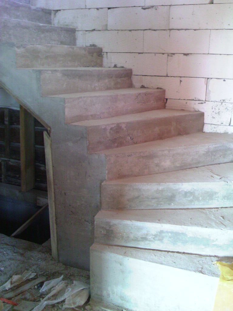

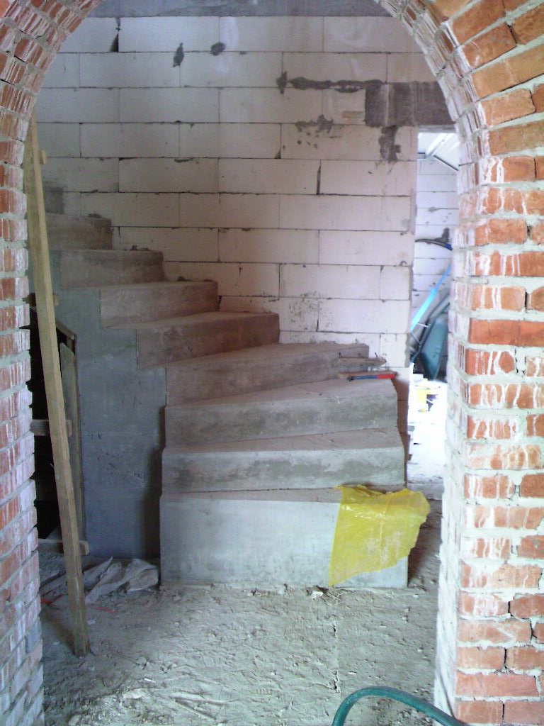

Сегодня снял опалубку, оставил только подпорки. Фото - ниже:
PIC106.thumb.jpg.c9ef5f63365e3505e4429ac81e4459fe.jpg PIC107.thumb.jpg.d80f6812cbfe43278c6774a7ae120061.jpg PIC108.thumb.jpg.f948aef980de9ba4705c6130965e53e2.jpg PIC109.thumb.jpg.fa3d895cadae4ec3a2980eff1082b75e.jpg
Скажите пожалуйста. Армирование длинного пролета состояло только из 4-х продольных арматурин без перевязки, и всяких дополнительных сеток? И как опирали арматуру вверху на торец плиты?
Может есть фотки каркаса?
Спасибо.
Перевязка была - но, увы, фото не нашел :(
Как опирали - тоже точно не скажу - был в отъезде. Знаю только, что каким-то образом (с помощью перфоратора) "врубались" в плиту.

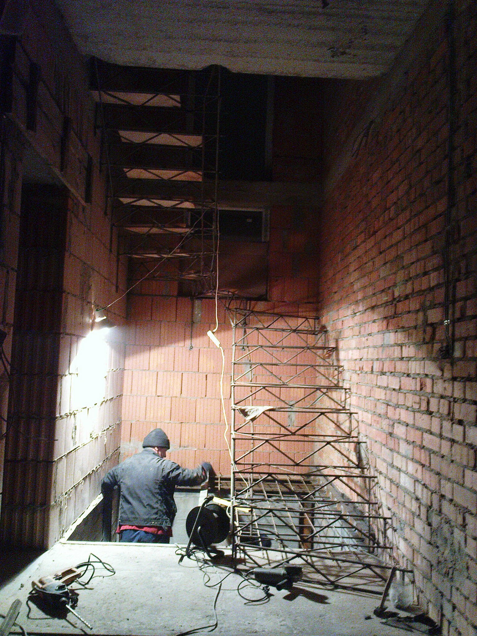

Это смотря что вы хотите получить на выходе. Если два швеллера с пятками под ступени - то да, за день сварят.
так именно за такую и хотят 10 штук
Петр сварил самонесущую, с забежными ступенями за 800. Я доволен. 10ка -это явно перебор за каркас
800 за работу-вполне нормальная цена.
Мне тоже нужно сварить каркас самонесущей с забежными ступенями.
Дайте , пожалуйста , контакт сварщика.

Фотка от картинки отличается только углом просмотра ;)
А лесенка не крутая - ступенька 25, подступенок - 18.
Лето у меня тоже прошло под знаком лесницы.Почти месяц потратил на самопал.А раньше ветки просто не видел.
Не в обиду автору, но лесница крутая. Ступенька не дб выше 15см. И нога
должна помещаться на ступеньке. Иначе это просто опасно
Стойки перил - квадрат14 стоит приваривать еще на стадии варки-вязки арматуры
Стена и лесница дб развязаны(стиродур или хотя бы рубероид) Это информация от спеца по строительным конструциям.Он же мне сделал расчет арматуры

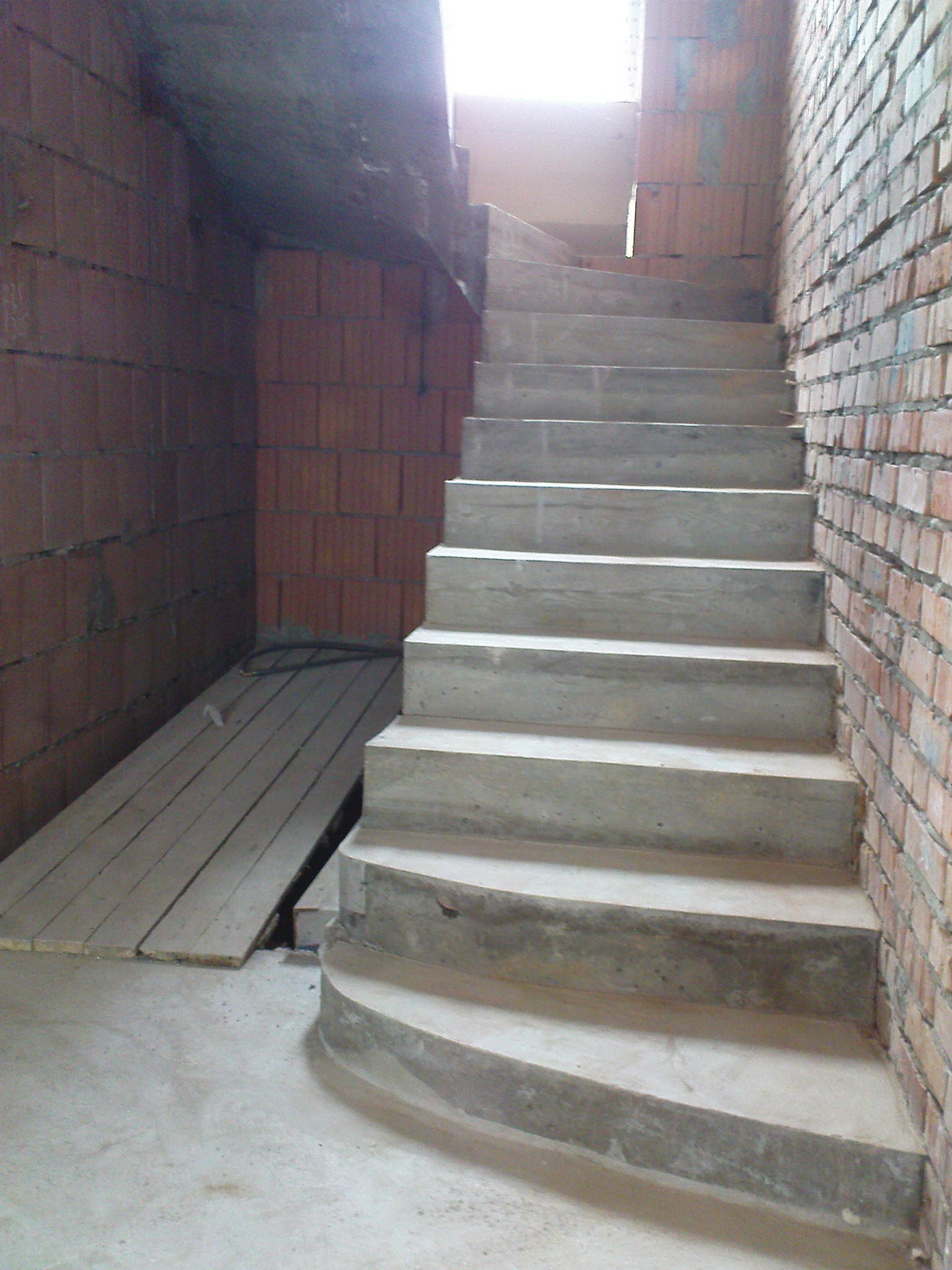

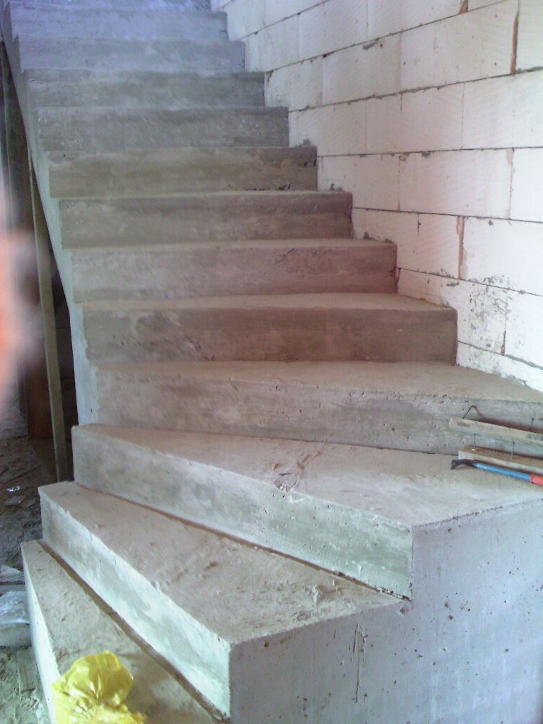

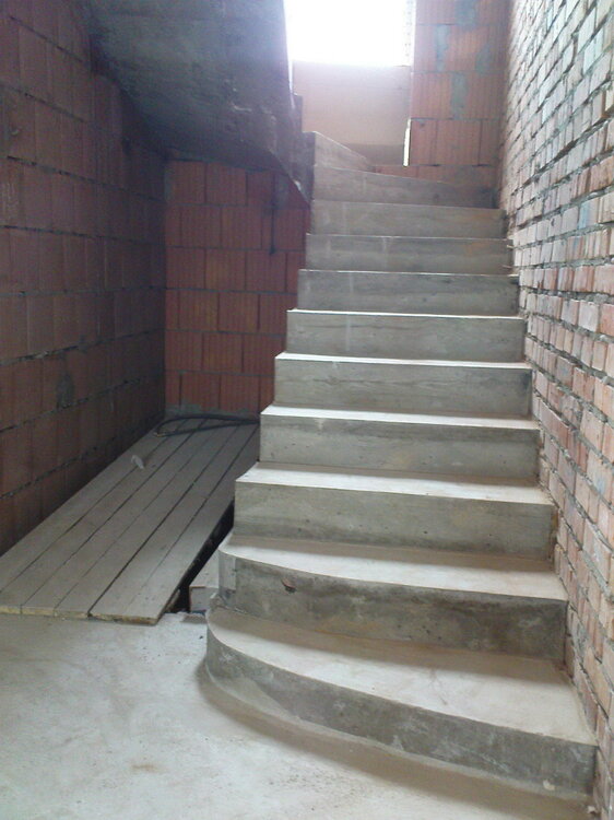

Мой отчет по самостроительству лестницы
И финальный результат

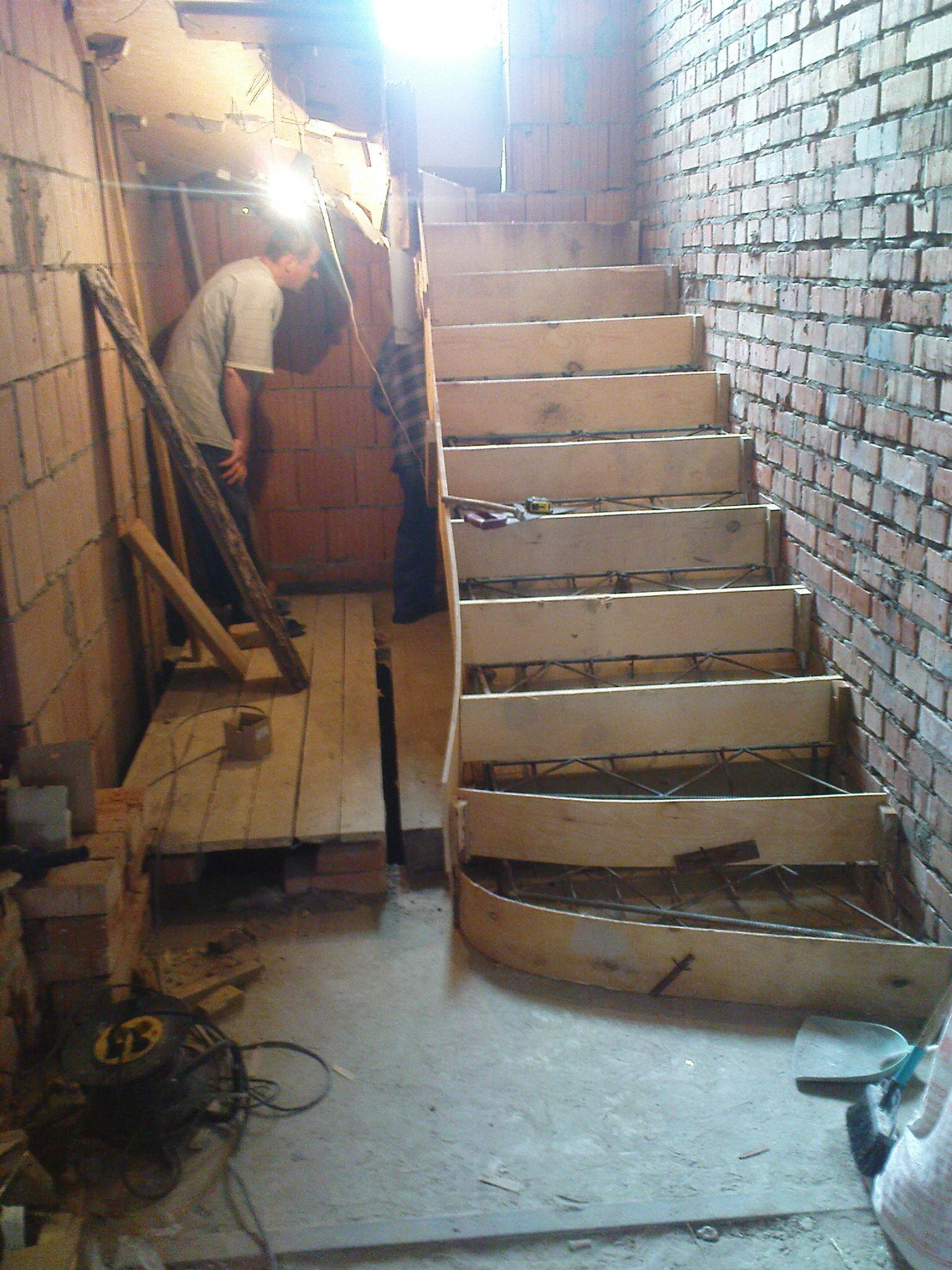

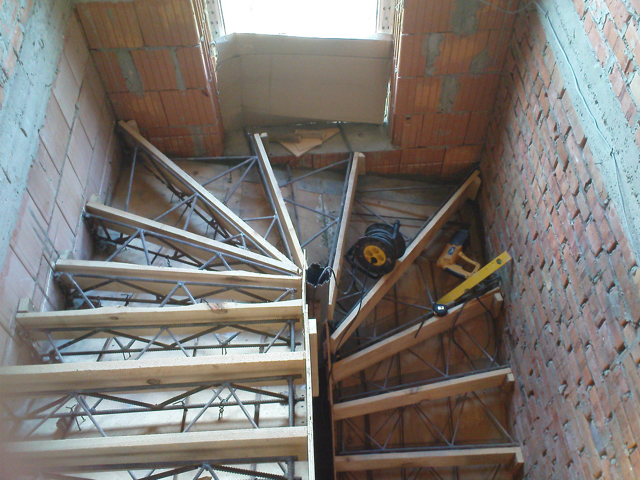

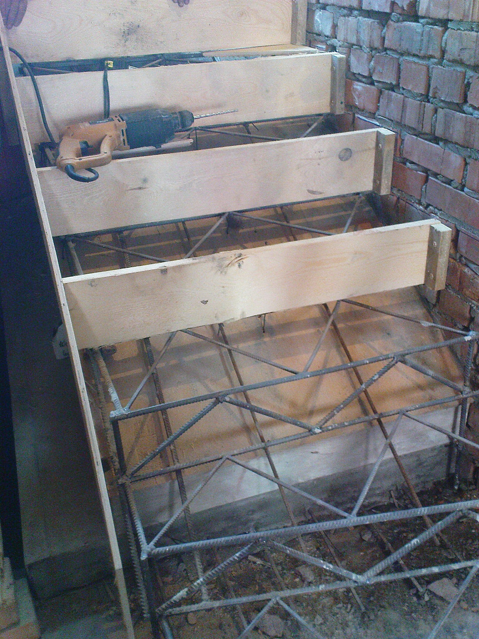

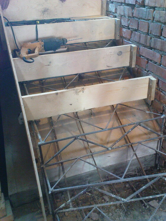

Вот моя лестница в процессе.
А бетон держится на арматуре вбитой в стены?Я у себя зарезал ступени с стены на 10-15 см.
Не , ступени не врезал , и так достаточно жёстко . По каркасу ходили месяца два - не прогибался .
Скажите, а бетон заливается сразу или поэтапно, по мере застывания нижних ступеней?
Лестницу залили за один день ( с утра - до вечера ). Бетон лили по мере готовности в бетономешалке , специально не ждали. На одну ступень уходит 1.5 мешалки (100л) , так что она не сразу заполняется да и раствор не должен быть слишком жидким . Вобщем перелива можно не опасаться.
Если лить за один день и не слишком подвижный бетон то нужно пользоваться вибратором.
Если не угадаете с подвижностью, то будет потом вам счастье в виде секса с болгаркой и ступенью.
Чтобы наверняка, добавляйте в бетон суперпластификатор, например Адинол. Пока сделаете второй замес, уложенный бетон уже успеет прихватиться.
