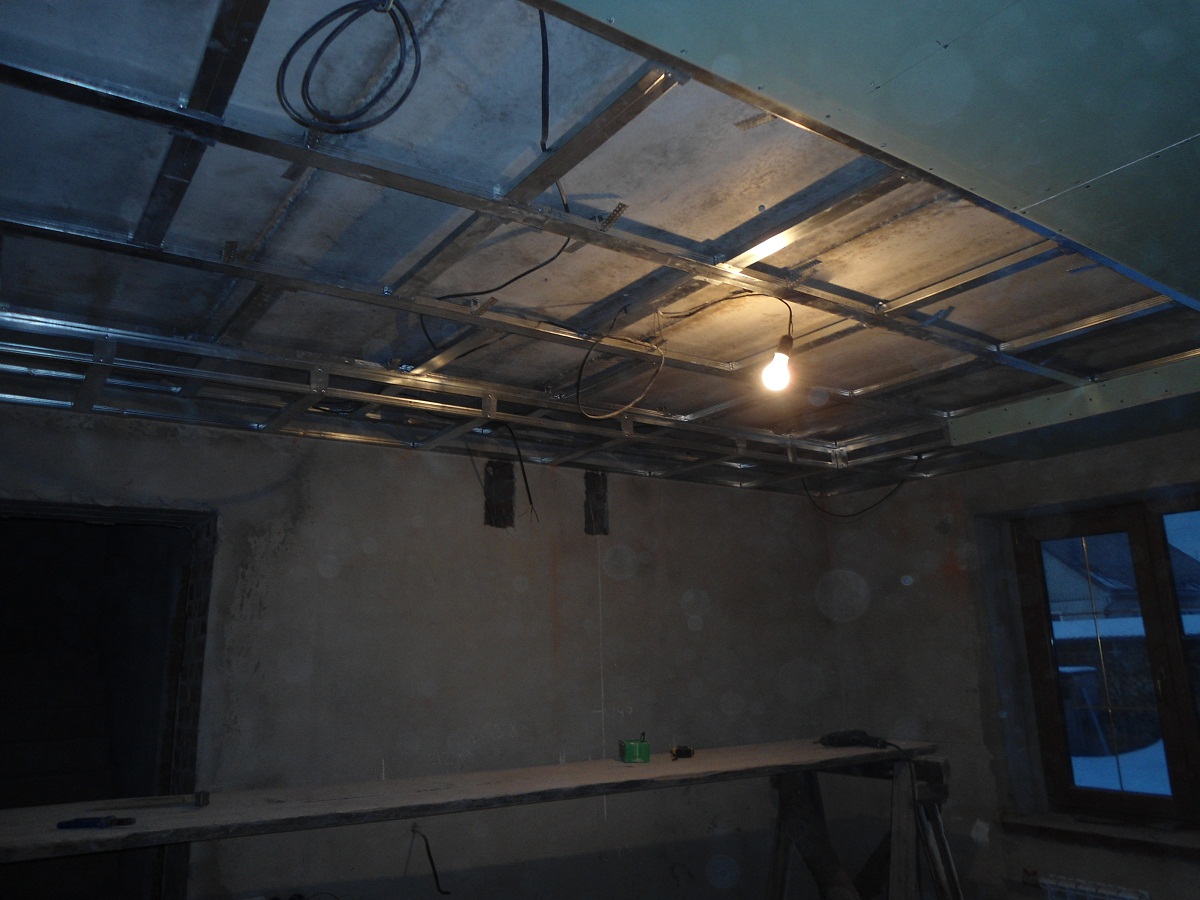

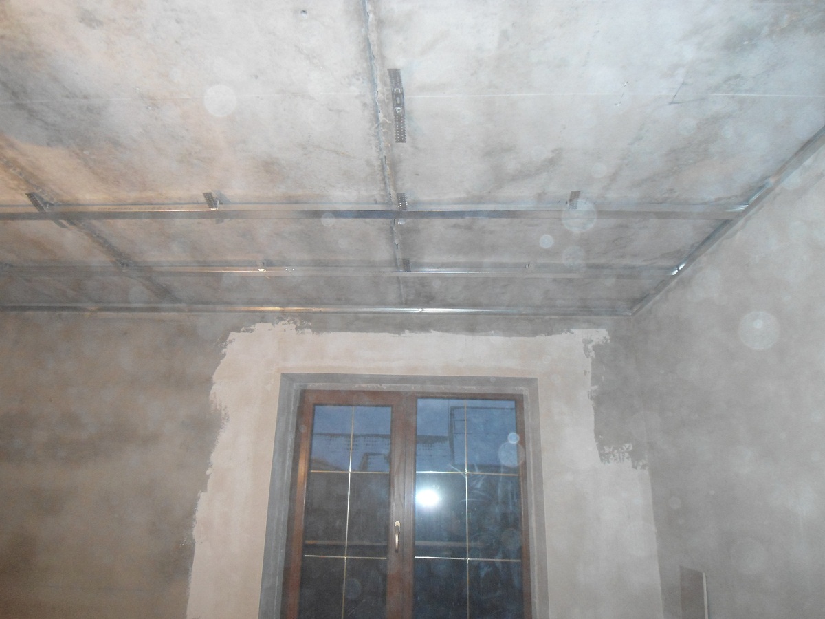

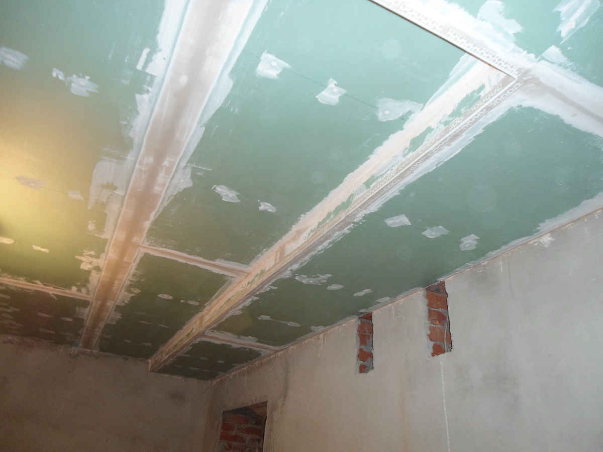

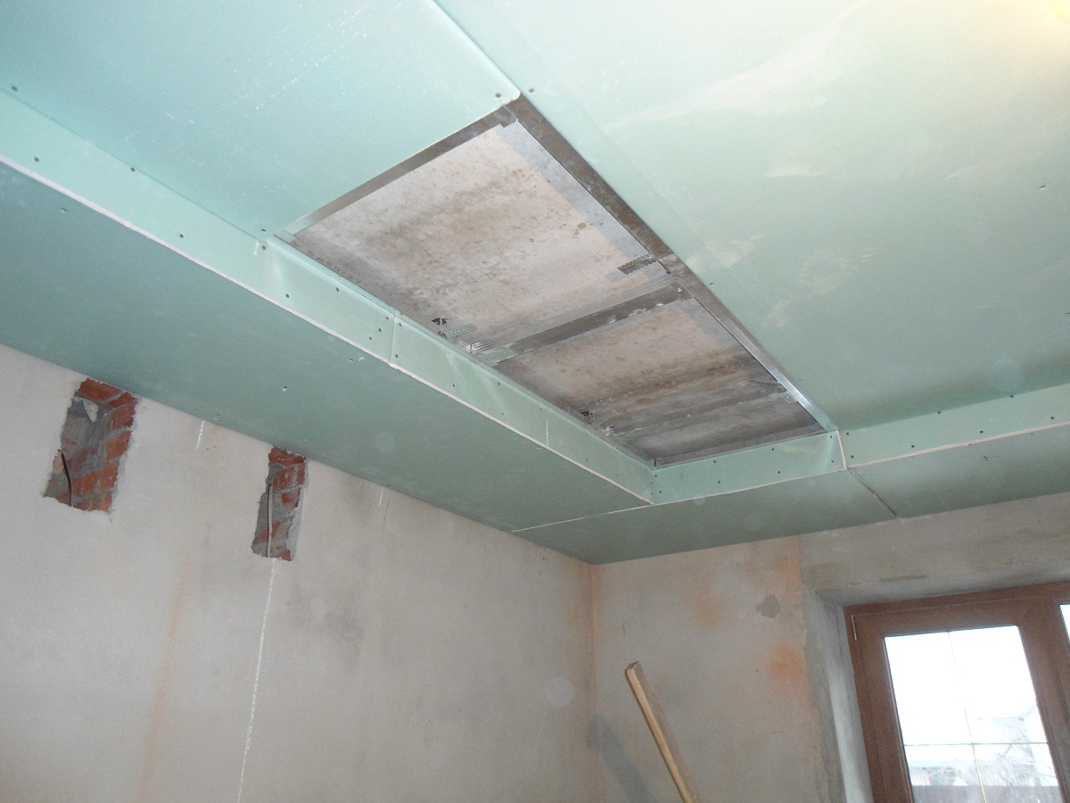

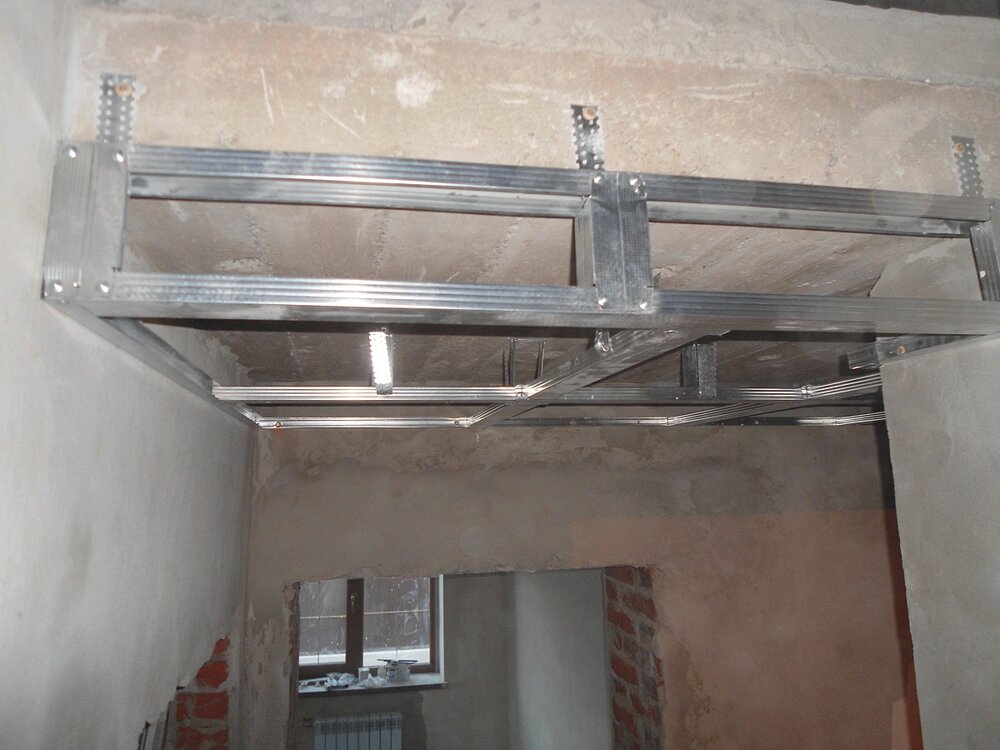

Потолоки в кухне, коридоре и прихожей будут из гипсокартона. После изучения теории, перешли к практике. Решили начать с кухни. За пару дней собрали каркас и зашили его листами
DSC01550.thumb.JPG.f5882cc08112186322fec243c0ece32d.JPGDSC01552.thumb.JPG.5a5eab7f65385e5e2d7fc83d5cc8725a.JPGDSC01553.thumb.JPG.a417dcfc53779613588072a171f7d0c8.JPGDSC01555.thumb.JPG.d98daf06acedae720cc6c1f93563adf9.JPGDSC01556.thumb.JPG.8e0402335db4c25b3af0a0edac4c6325.JPG

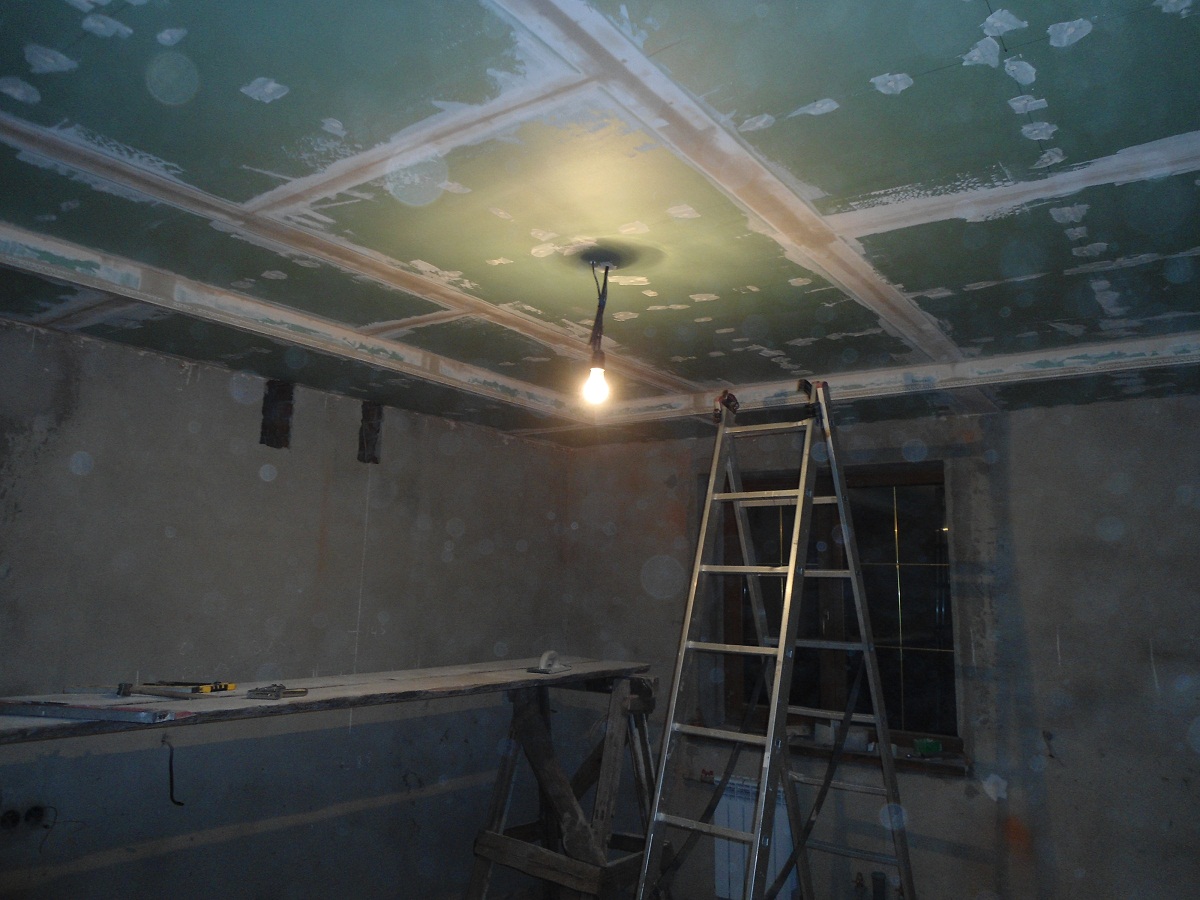

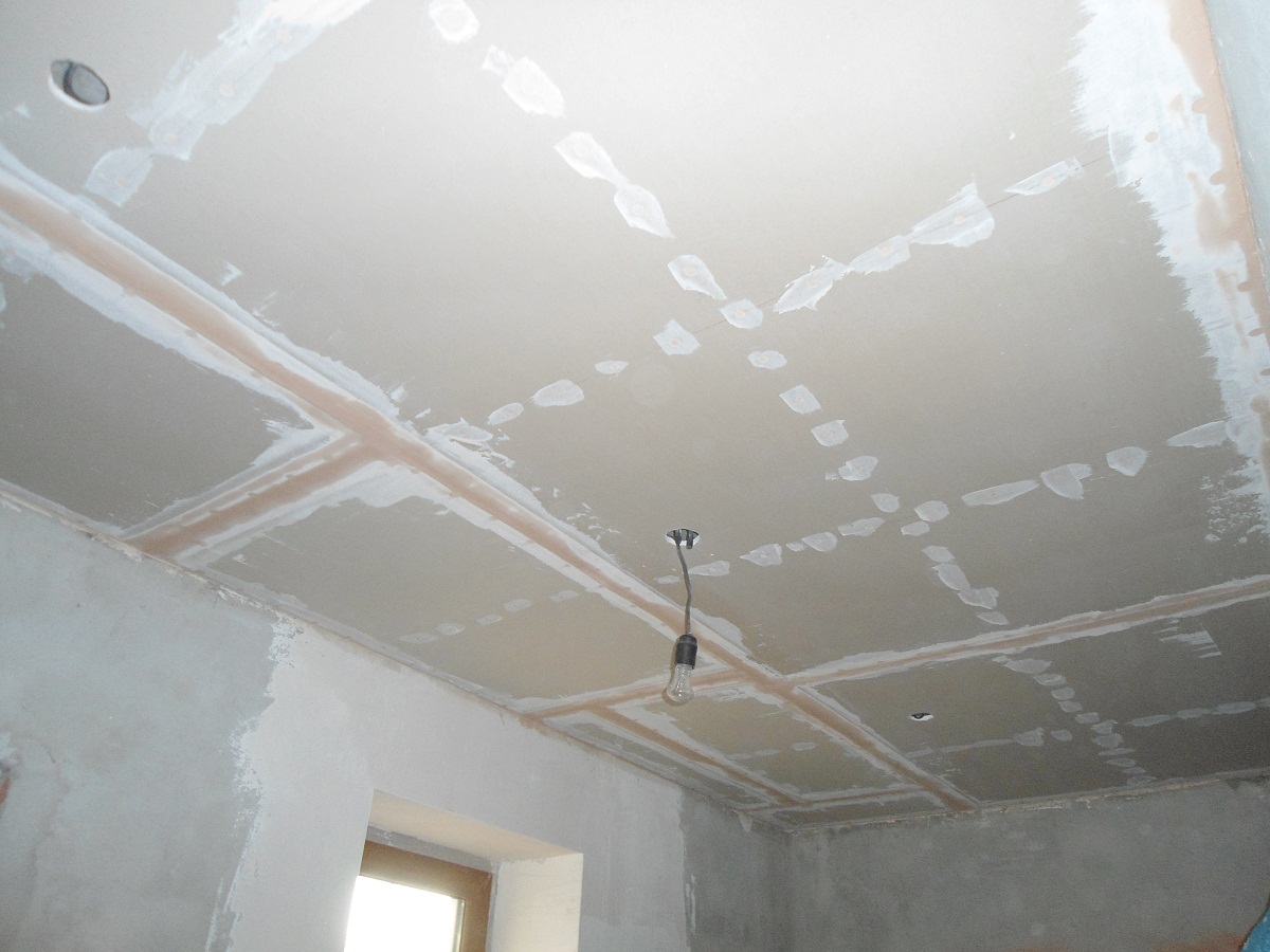

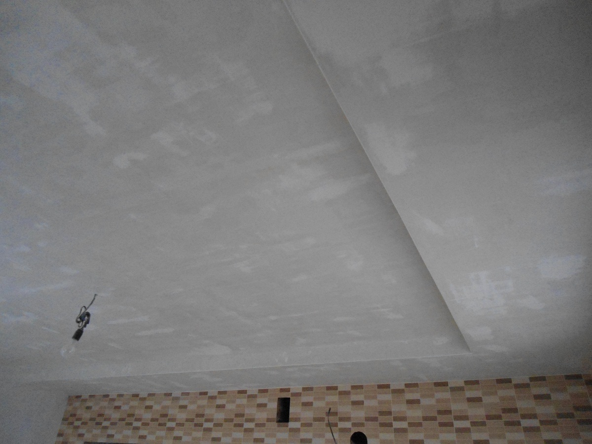

Заделываем швы фугенфюллером, проклеиваем серпянкой, промазываем саморезы, на угол второго уровня клеим перфоуголок
DSC01559.thumb.JPG.e292080cdac1fc6eee8e28c20bb4b5db.JPGDSC01561.thumb.JPG.dcf0608b4386497b1a951b4d689fbc89.JPG

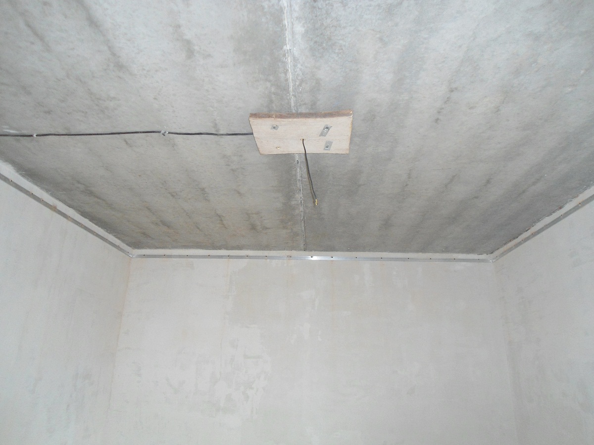

Можно шпаклевать. Заложили провода под точечные светильники, над рабочей поверхностью и в зоне обеденного стола, но пока не вырезали отверстия, доделаем когда появится мебель

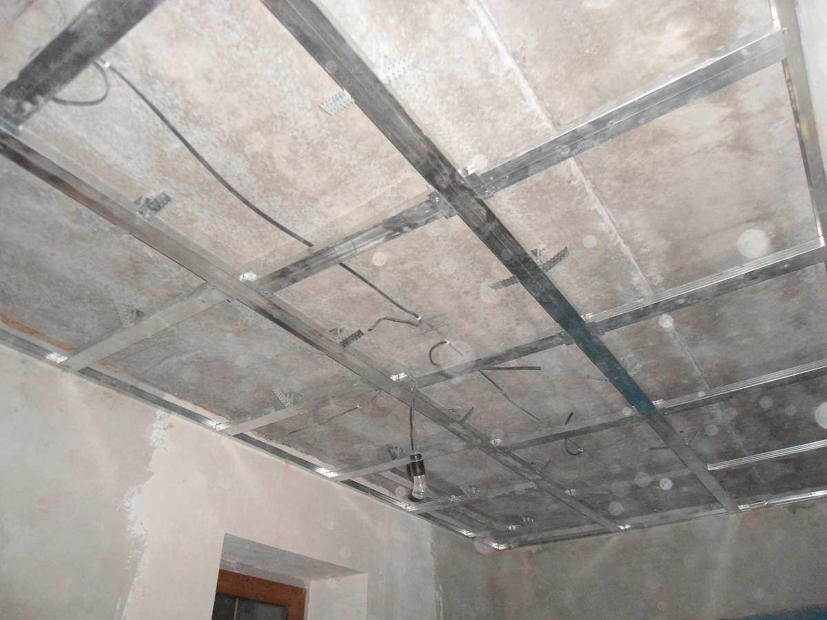

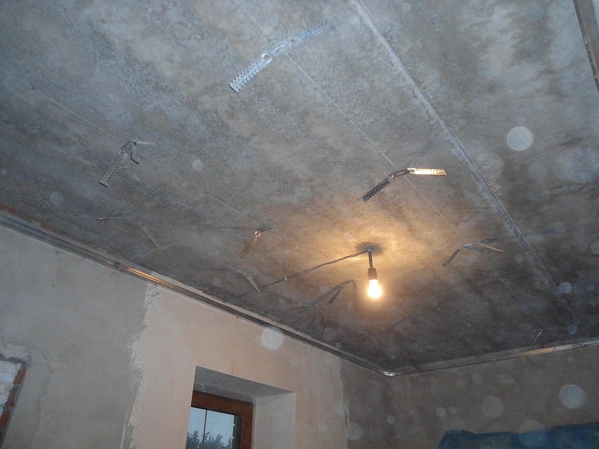

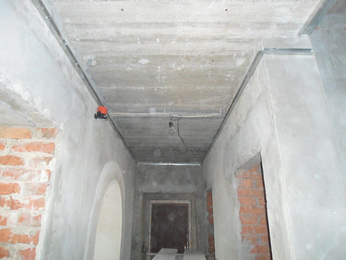

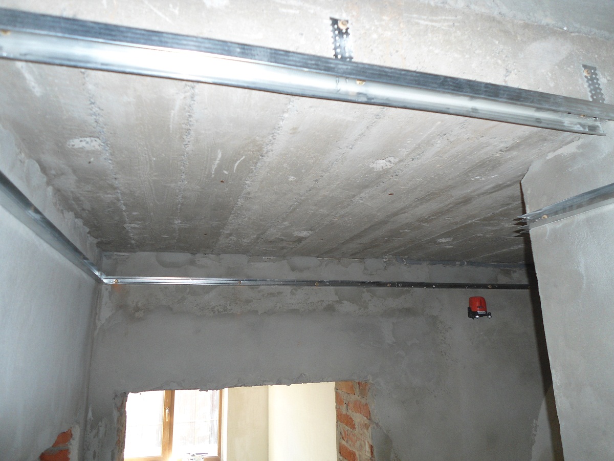

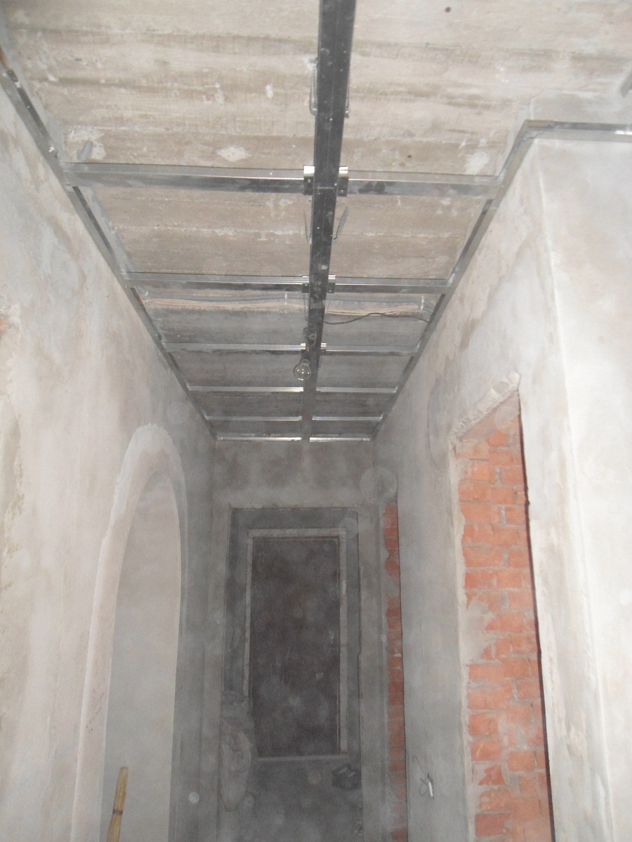

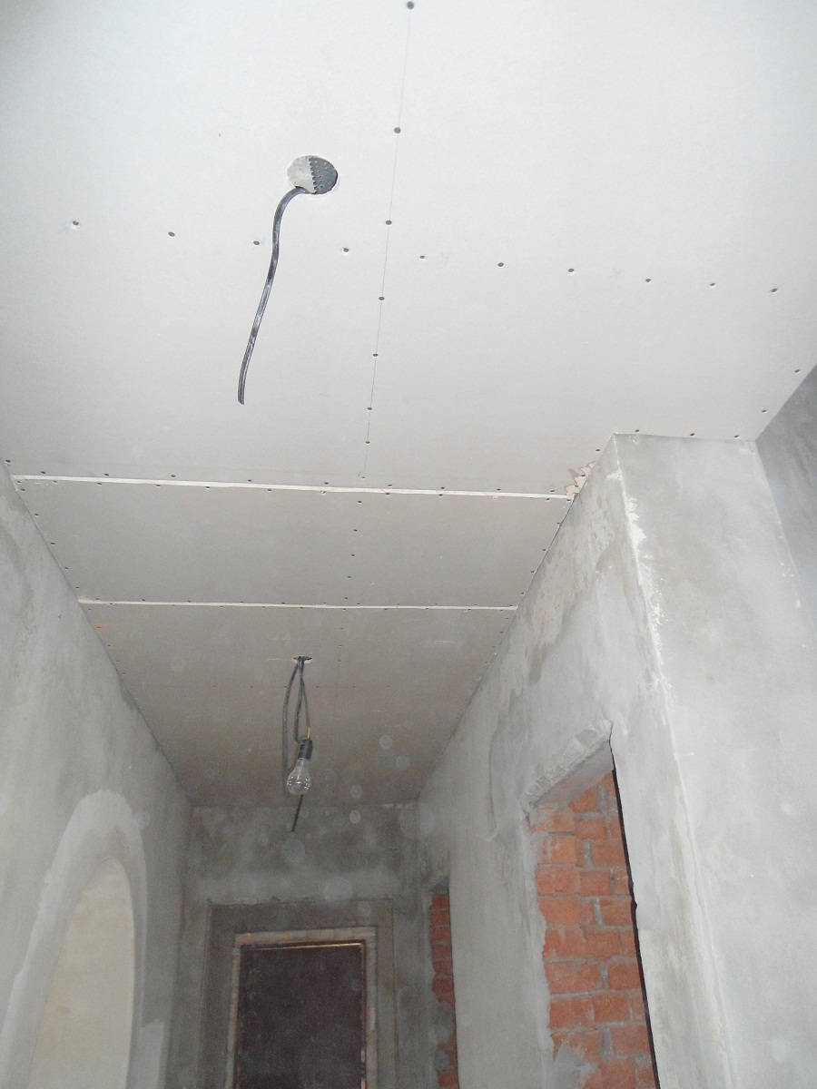

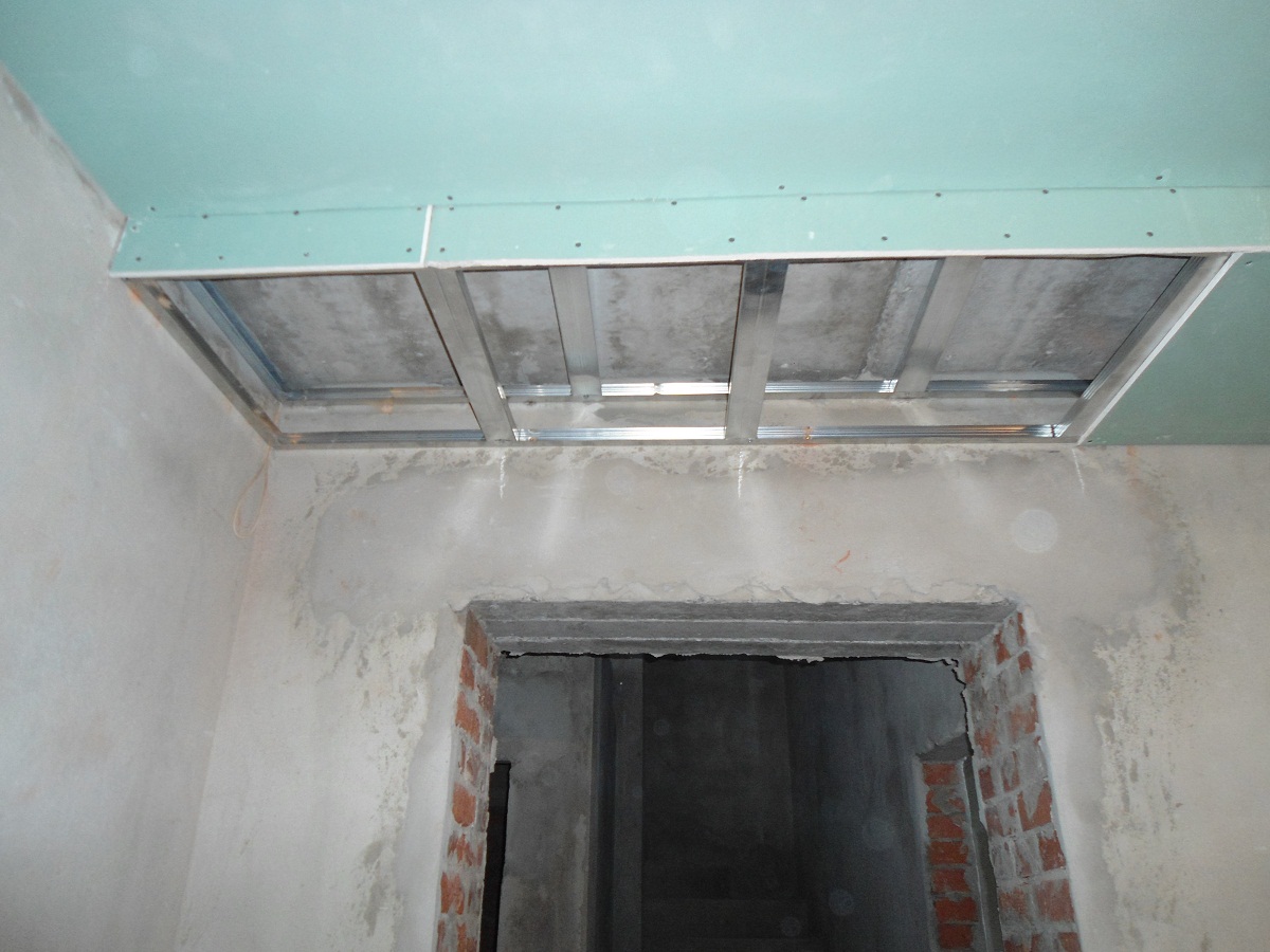

Следующий каркас в коридоре. Тут и работы поменьше да руку понемногу начал набивать - за полдня был готов
DSC01566.thumb.JPG.a9b468af100306a754f0a76761b920ca.JPGDSC01567.thumb.JPG.42eb8d0cecece6689bd3eed21ce54019.JPGDSC01568.thumb.JPG.2ed62220816ed1f18a034ac2c0504622.JPGDSC01569.thumb.JPG.f75702143a9b5d75f694bf2f435996cf.JPGDSC01570.thumb.JPG.b0602eab89d33146e994db677f6a85fc.JPG

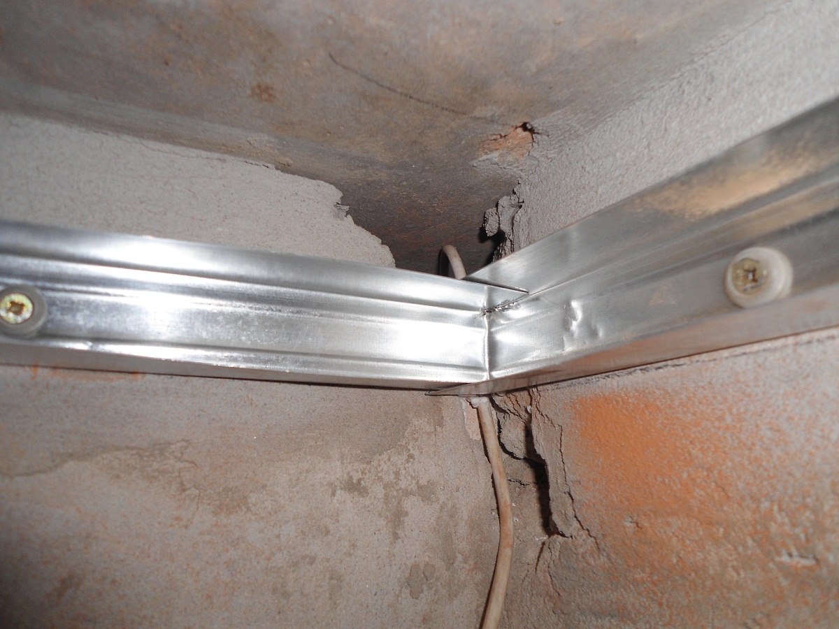

На последнем снимке потолок переходит в торец перекрытия второго этажа
  • Лайк 8
Женя, а высота каркаса какая?
Каркас получился 4-5 сантиметров, максимум 6. Высота потолков на первом этаже 2,60
А чего кресты не используете?
Кресты - имеется ввиду краб для гипсокартона?
В теме BrotherSam www.stroimdom.com.ua/forum/showthread.php?t=1548&page=14 наткнулся на сообщение (261) об этом
Очень не понравилось работать с заводскими изделиями - краб, соединитель основного и направляющего.
Поэтому все соединения выполнял кусочками направляющего профиля
решил так и делать, да и пару сотен гривен на кухне и коридоре сэкономил

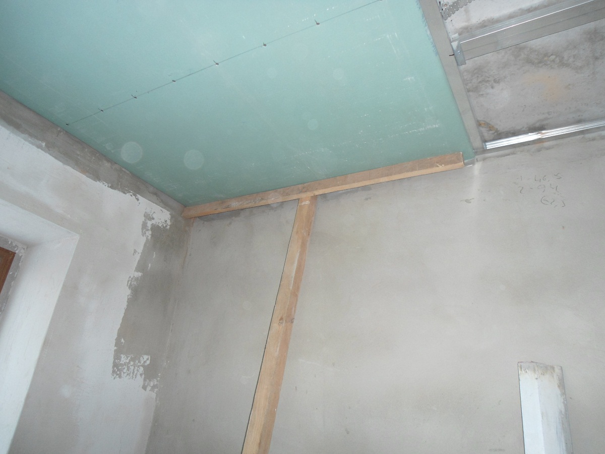

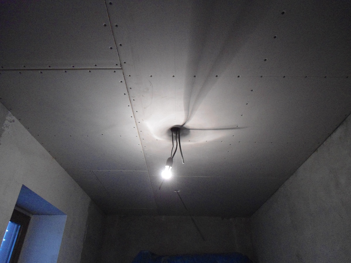

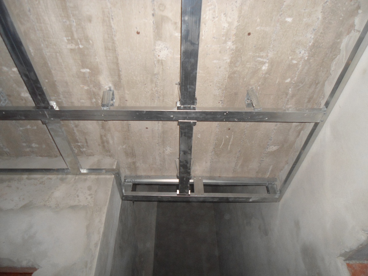

Зашили потолок коридора листами гипсокартона
DSC01618.thumb.JPG.e31cdc8195ba139ba985427515ab0254.JPGDSC01619.thumb.JPG.ddcd05e99b2bf7609a0c6802a91c415e.JPG

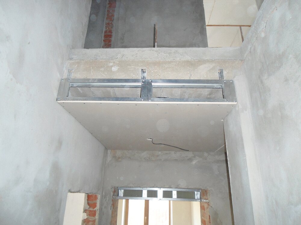

Есть два варианта облагородить торец перекрытия второго этажа (второй снимок)
Первый - обшить каркас куском гипсокартона, а плоскость над ним оштукатурить. Потом все зашпаклевать
Второй - облагородить всю плоскость гипсокартоном. Внизу прикрутить к каркасу, а вверху приклеить на ляпухи из гипса
Как лучше поступить?
Я бы пошел по второму пути - цельный лист не треснет, да и ровный он "по умолчанию".

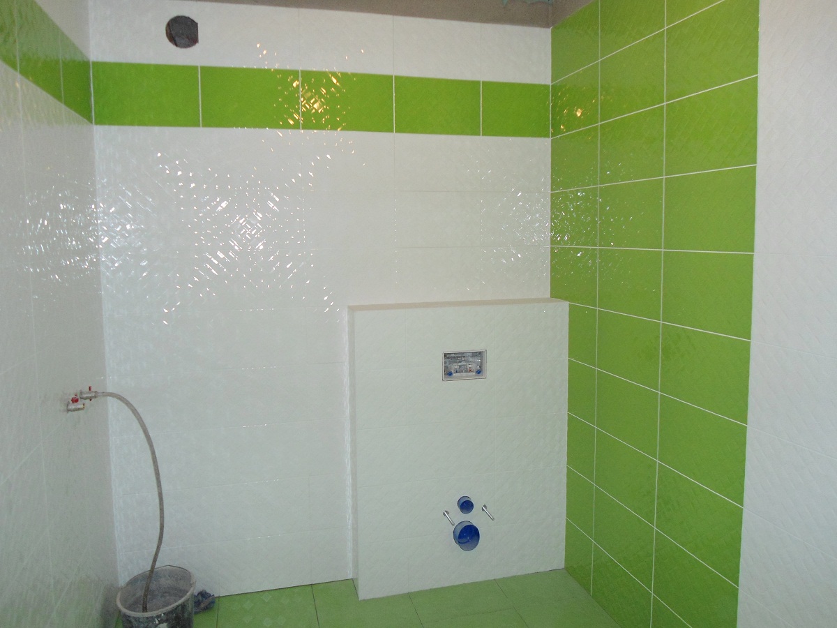

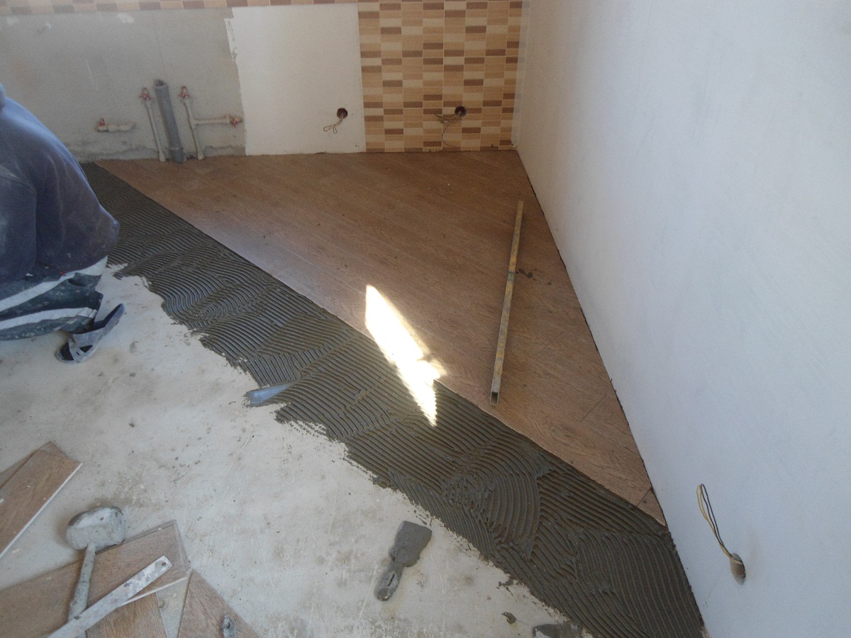

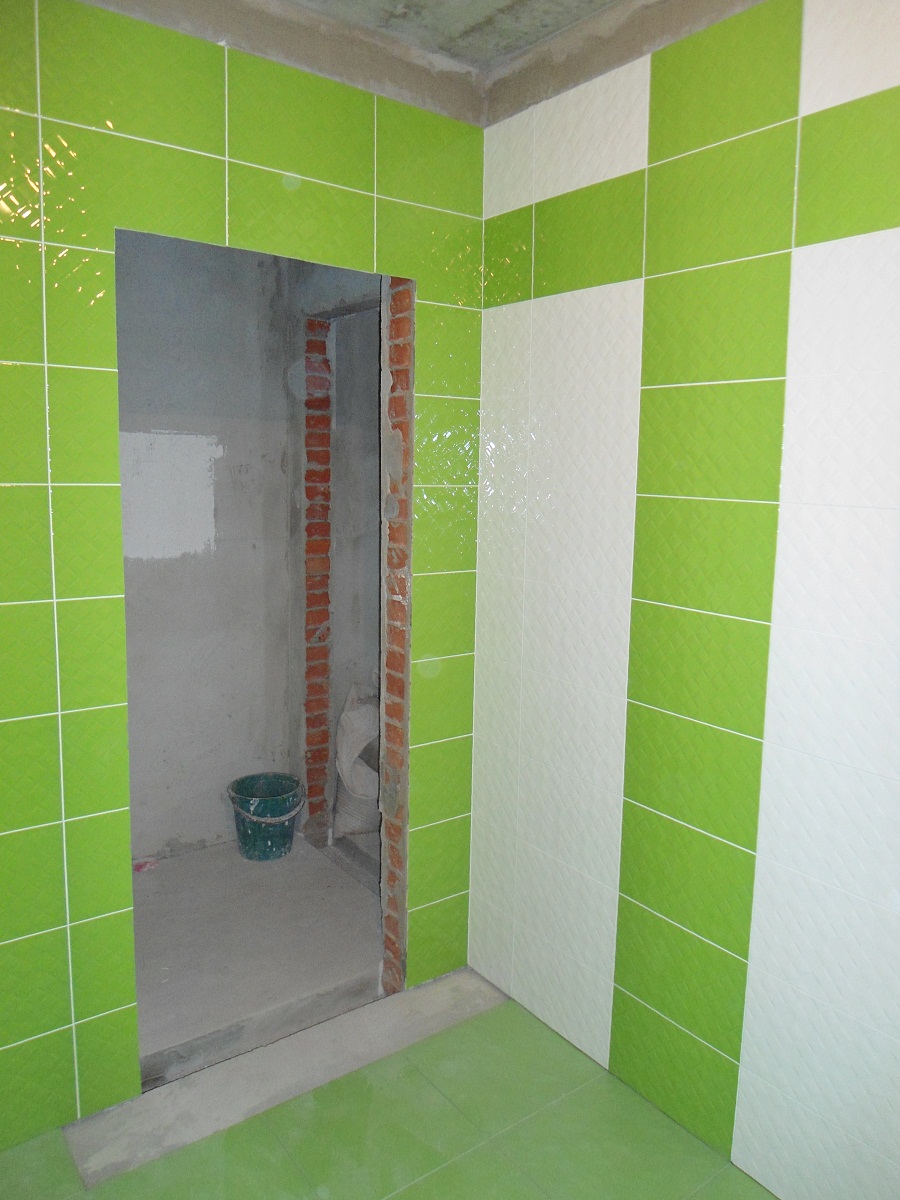

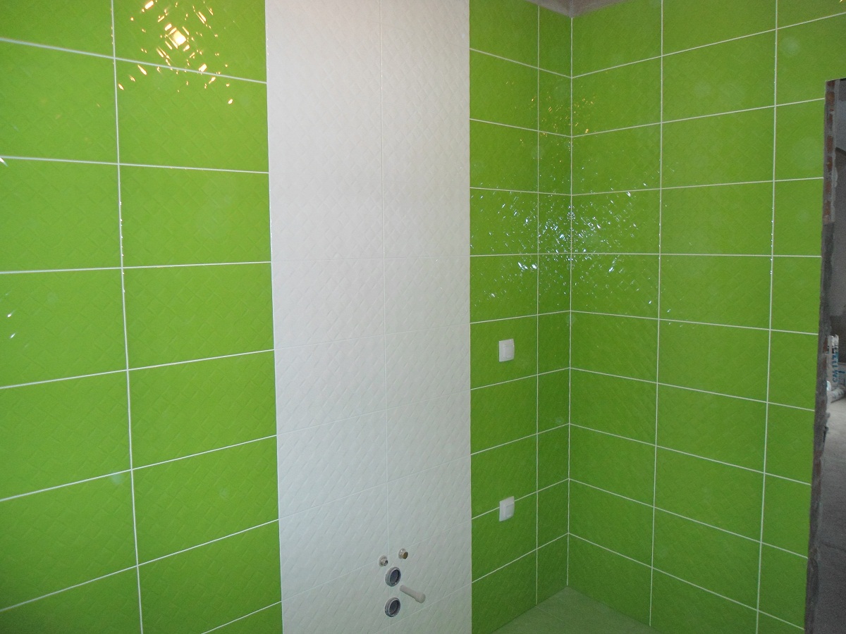

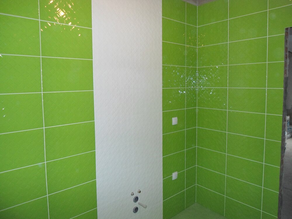

С подачи Саши Prinyka и одобрения дочки, была куплена плитка Харьковского завода, серия Relax. Плиточник наш закончил облицобку санузла первого этажа. Пока так
1.thumb.JPG.8665cae73e6b67cc66a77a6cf60d394a.JPG2.thumb.JPG.b1d04d3a52022af4a10c4e3893e2b854.JPG3.thumb.JPG.158559c3be345f8424ce891cde2559a9.JPG
На стенах плиточник использовал Ceresit CM 11, на пол CM 117
Все швы затерли белой затиркой Ceresit CE 40. Пол пока не затирали, склоняюсь к темнозеленому цвету

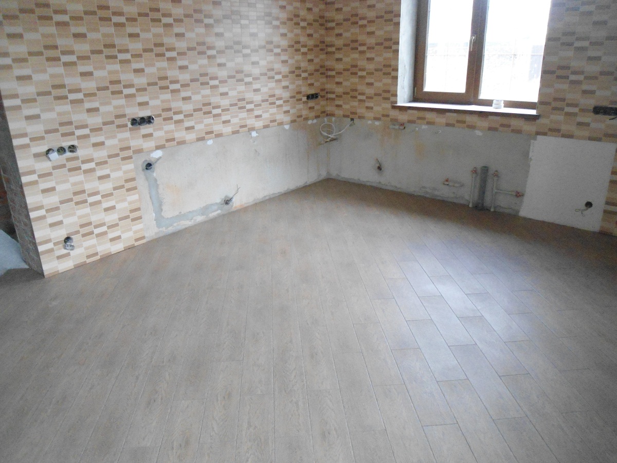

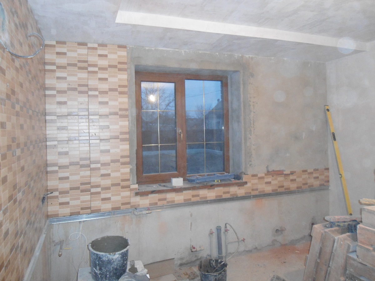

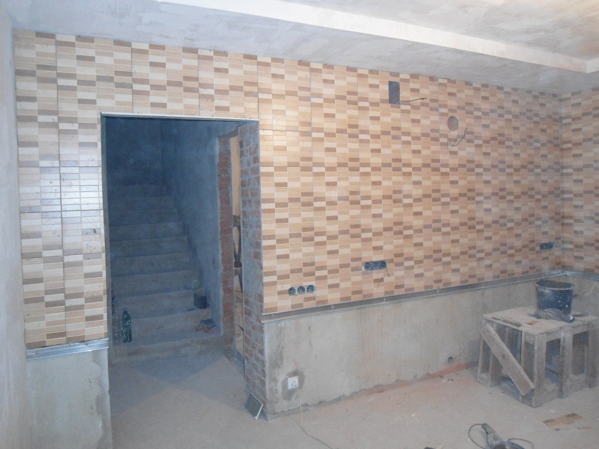

В кухне решили наклеить плитку полностью на две стены, а не только на рабочую поверхность. Выбрали тоже из Харьковской, серия Karelia Mosaic (бежевая). Затирку взяли тоже Ceresit CE 40, цвет жасмин. Получилось немного светлее, чем швы на плитке
В процессе
DSC01575.thumb.JPG.cdcbbfe8877de9b92574299b403179c5.JPGDSC01576.thumb.JPG.03883aa19a5673ddc8d72ffa49f1c3f9.JPG

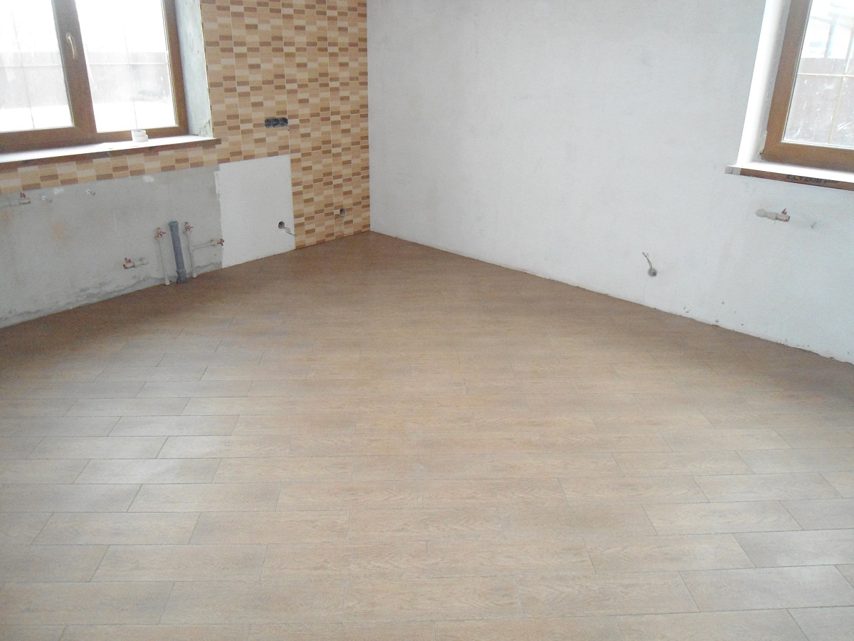

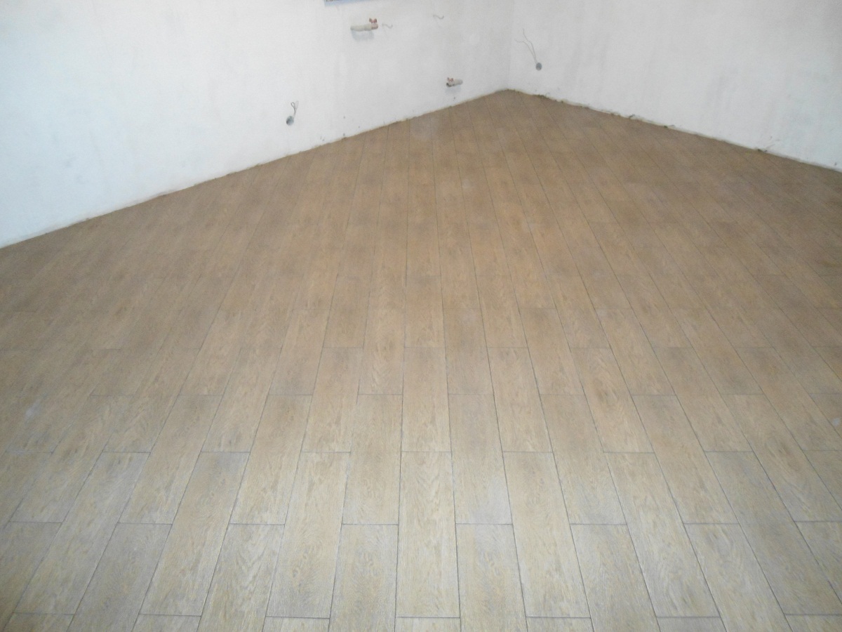

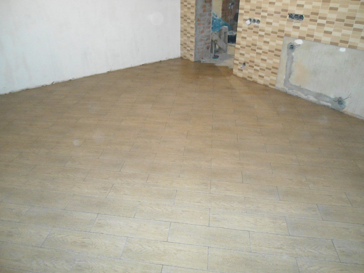

На пол в кухню купили Днепропетровскую Интеркерама, серия Massima (темно-коричневая)она же будет в коридоре и прихожей
Ну и результат работы
DSC01595.thumb.JPG.b3bb3b289e1e028c1874ffaa489f6216.JPGDSC01596.thumb.JPG.21d6802224cc8bab84fe1561d4c11e26.JPGDSC01597.thumb.JPG.cfd8405917a063f2df760b6fe09bd5a3.JPGDSC01598.thumb.JPG.8fa5045bc6eabe8d72667bc2732de6a2.JPG
Швы Ceresit CE 33, темно коричневый оттенок

Красота! А что говорит плиточник о качестве плитки-геометрии и т.д. Многие боятся укр.производителя и я по правде тоже.
У той что в санузле размеры немного скачут, отличается белая от салатовой. Та что на кухне в норме
Кухня будет темной?
Да, кухня будет венге со светлой столешницей. Уже заказана. Немного выйдем из грязи и начнут собирать.
На фото одно, в реалии не рябит в кухне?
Есть такое, немного рябит. Думаю мебель немного разбавит её
если брать Харьковскую Голден тайл то мое мнение что смотря какая модель, новинки делаются на новых итальянских станках и геометрия неплохая, а старые модели желают лучшего.

У нас плиточник немного ругает геометрию Релакса, но на кладе этого не видно... тут главное, чтобы у плиточника руки не из жопы росли :unknown: Фактура у этой плитки весьма интересная, белая просто сверкает :D

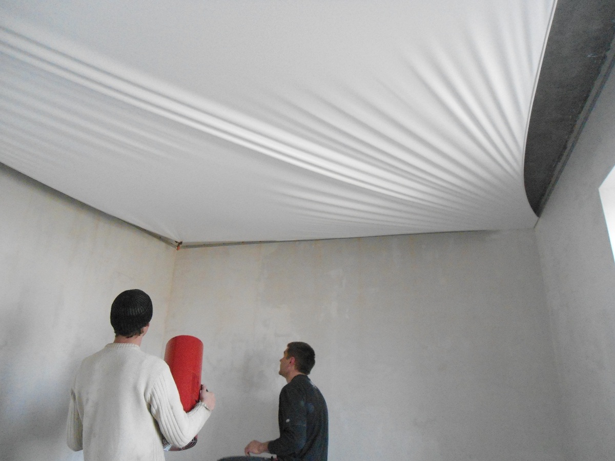

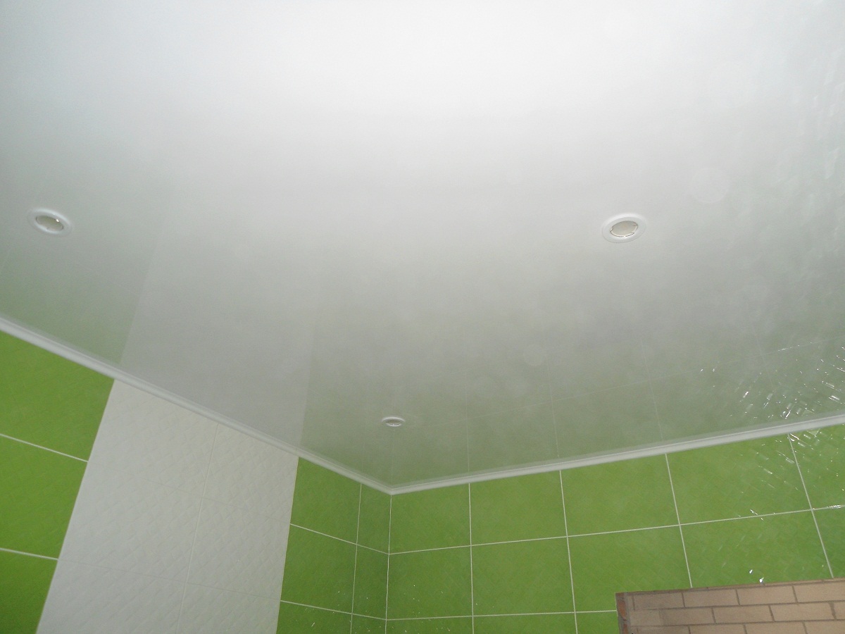

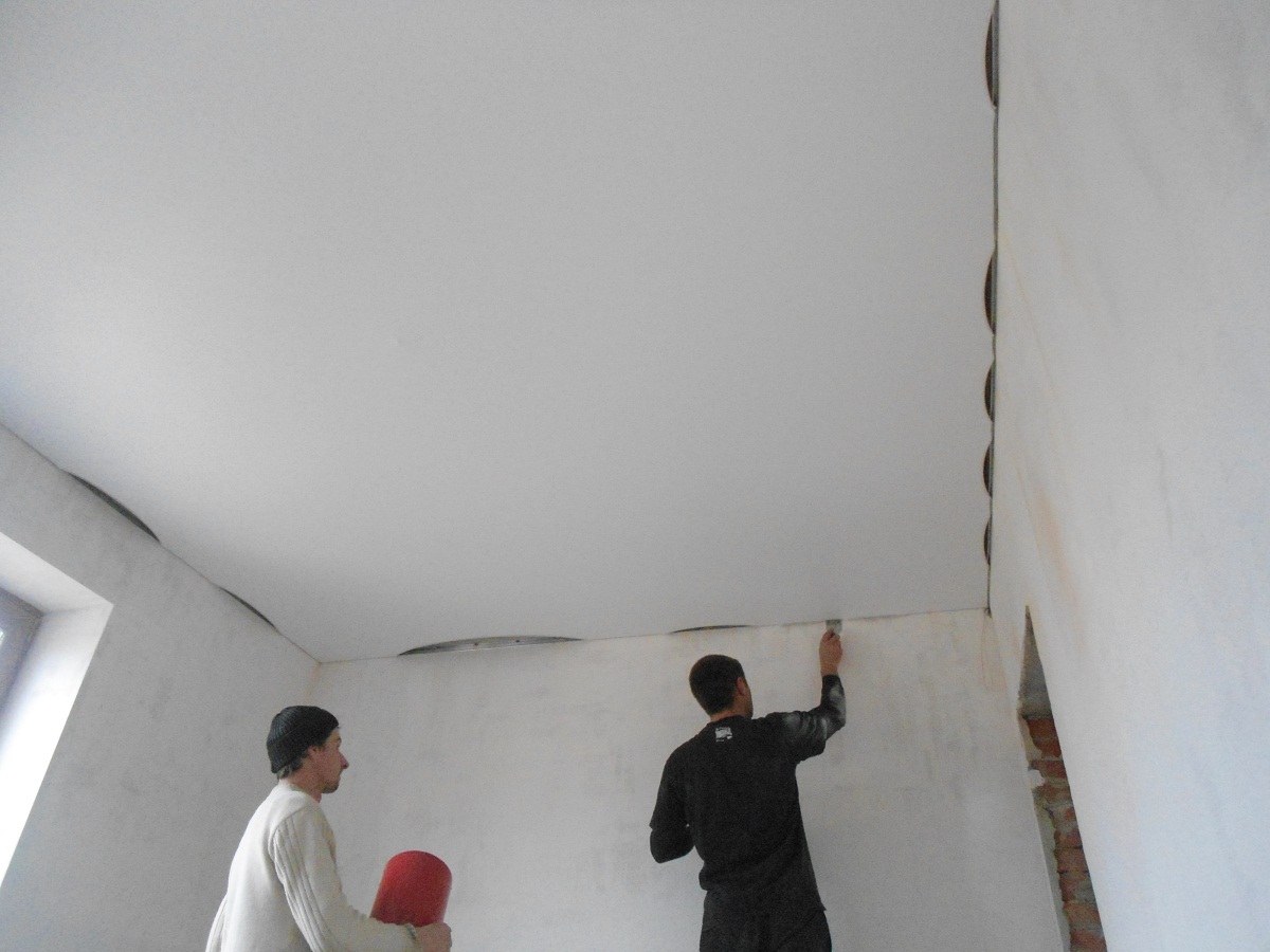

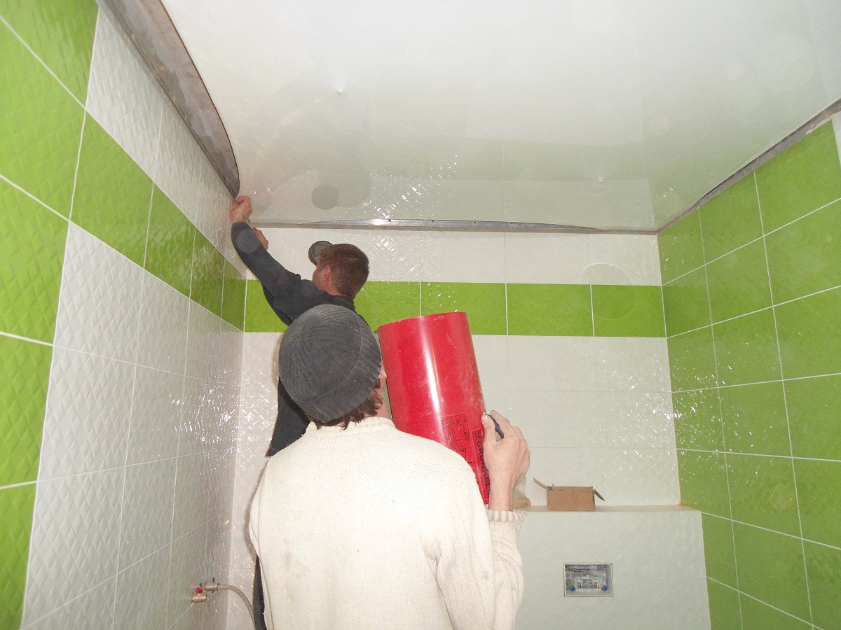

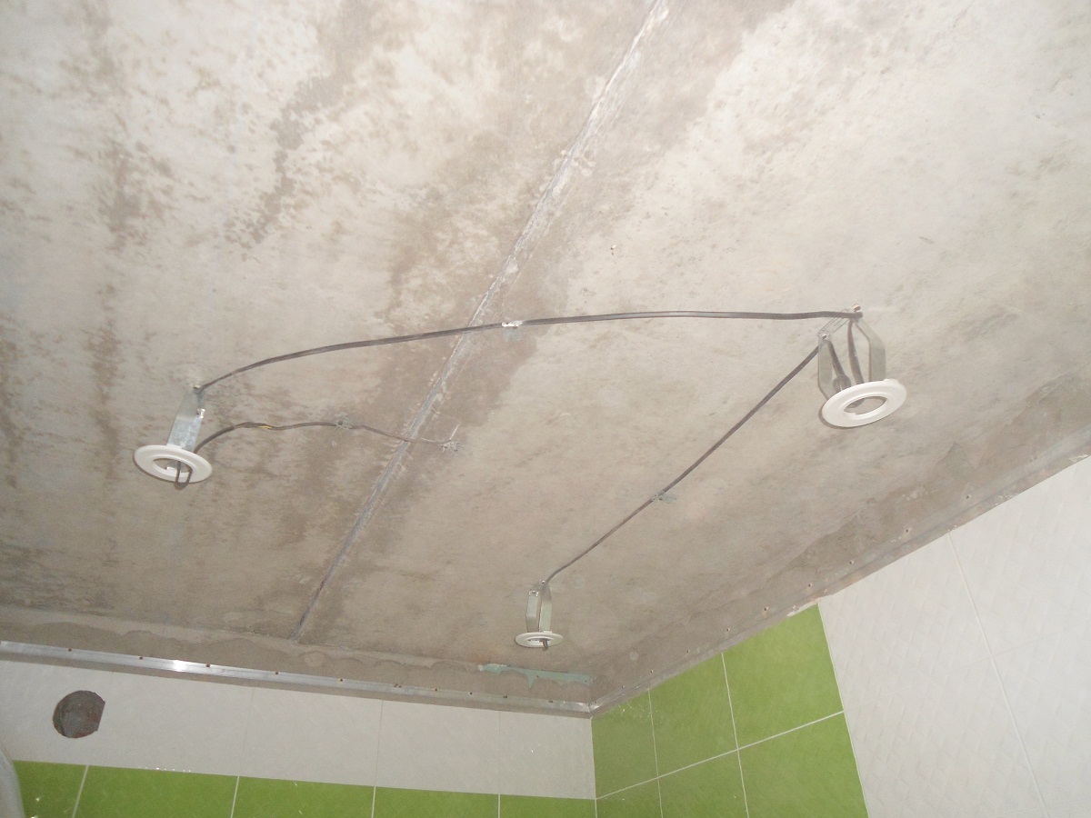

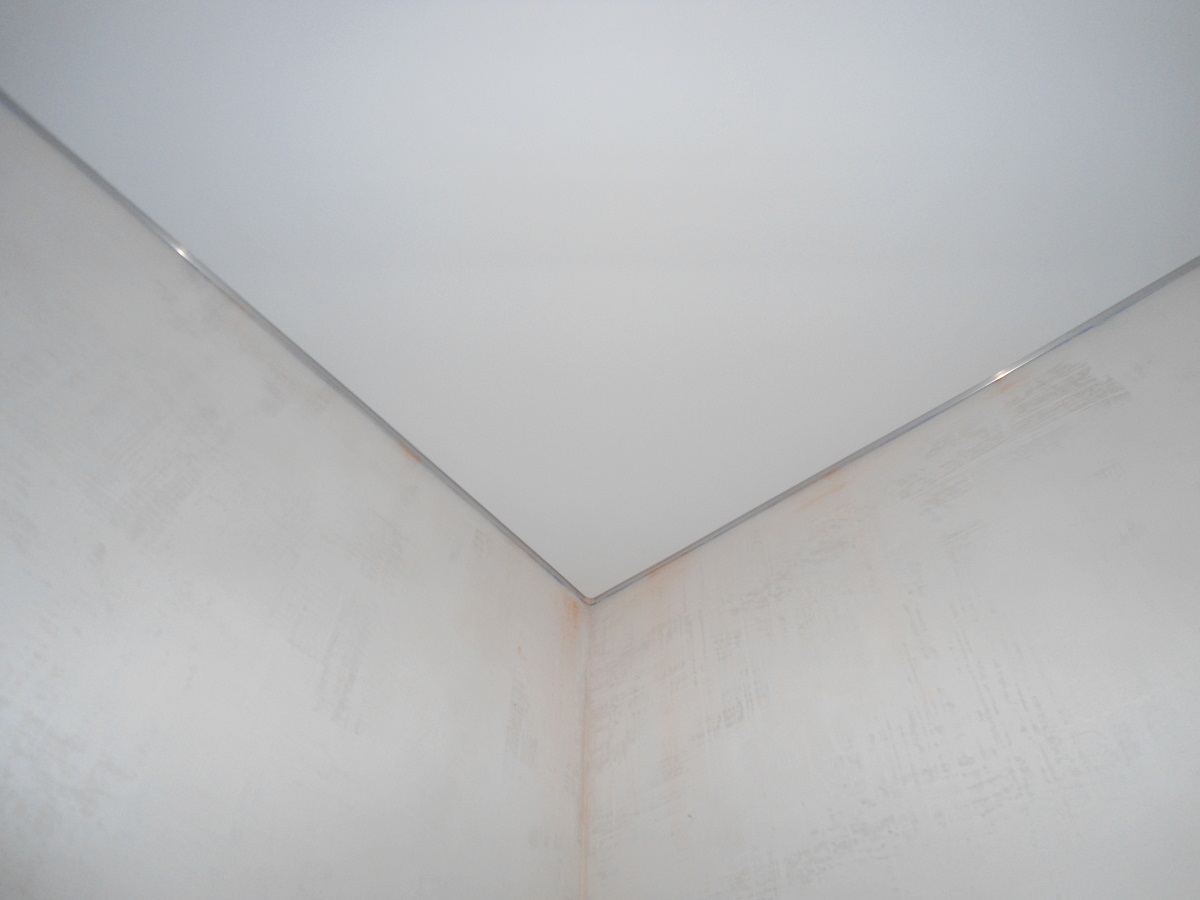

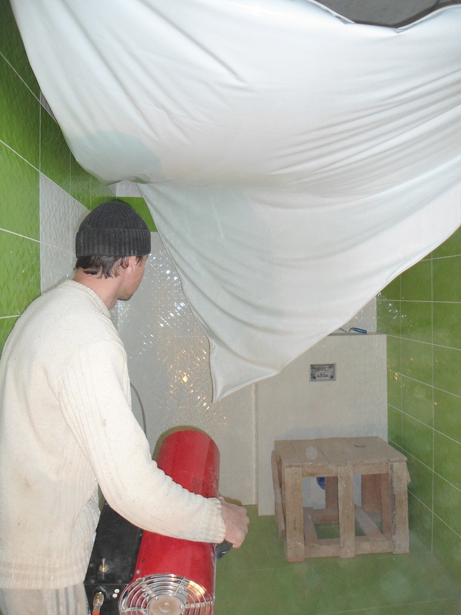

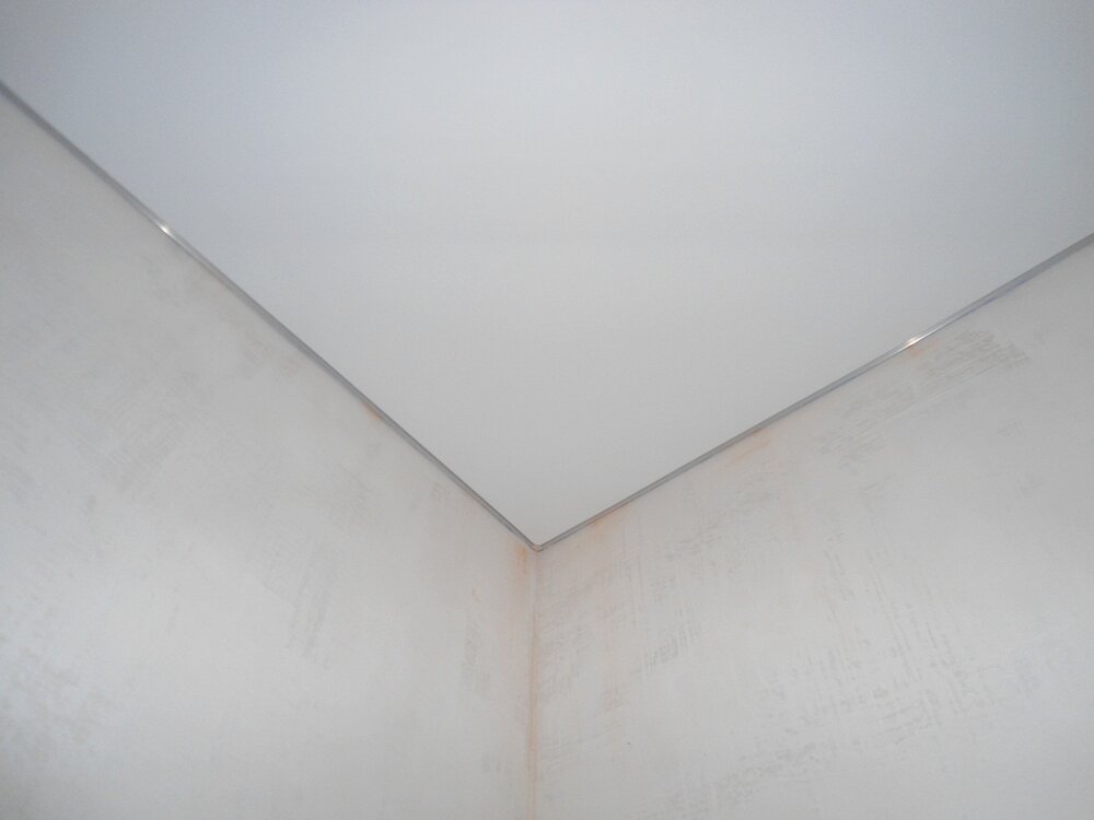

На первом этаже, в санузле и спальне, натяжные потолки
Глянцевые мне не очень нравятся, но для санузла - самое оно
DSC01609.thumb.JPG.e64cc0c7e9bb2179b235a8f18d61fe66.JPGDSC01610.thumb.JPG.d85e931b5a5312e8c0148748ad254341.JPGDSC01612.thumb.JPG.17eeb1a66ef0ddf529bb3d8aa6d52b60.JPGDSC01639.thumb.JPG.e13f536b254217f6b23edb0bb8cf7a04.JPG

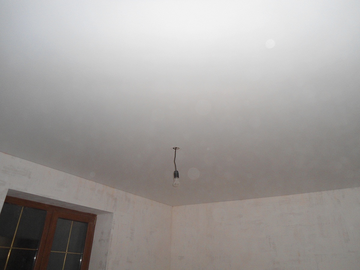

В спальне белый сатин
DSC01613.thumb.JPG.e14639c4435cfaece92f389de94f34fb.JPGDSC01614.thumb.JPG.ef0cfa8c719bc5459dc1a0de46bf2364.JPGDSC01617.thumb.JPG.52c664230e0d47fd065aa4506cd5dcd0.JPGDSC01641.thumb.JPG.3fd366bce6a625859f7fa400b36df6f8.JPGDSC01640.thumb.JPG.95b543e4da8c968cc5183c66ff35aca7.JPG

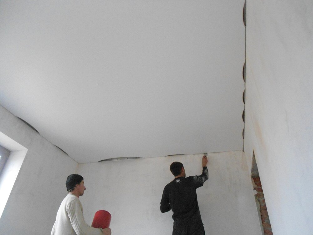

Ну и продолжаем крутить гипс - на этот раз в прихожей
DSC01643.thumb.JPG.525d62f6f3f427c27d3627302988afc6.JPGDSC01645.thumb.JPG.53cddce98f0479af21b7842aa8e4951e.JPGDSC01647.thumb.JPG.e10c8e1302f8a44b6ae9eb7575a8430b.JPGDSC01649.thumb.JPG.c15889e85e9e5ff5831a27a0c09db590.JPGDSC01650.thumb.JPG.963ecb613834036c6b67e746d46c8777.JPGDSC01651.thumb.JPG.fbec95b4d40706109345b874fad17d23.JPG
[ATTACH]425766[/ATTACH][ATTACH]425767[/ATTACH][ATTACH]425768[/ATTACH][ATTACH]425769[/ATTACH]

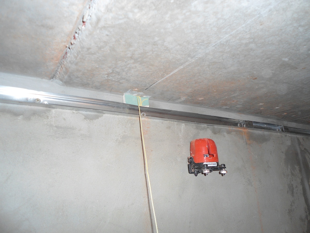

Женя увидел у вас нивелир - Speziallaser на картинке. Какая это модель? Как отзывы?

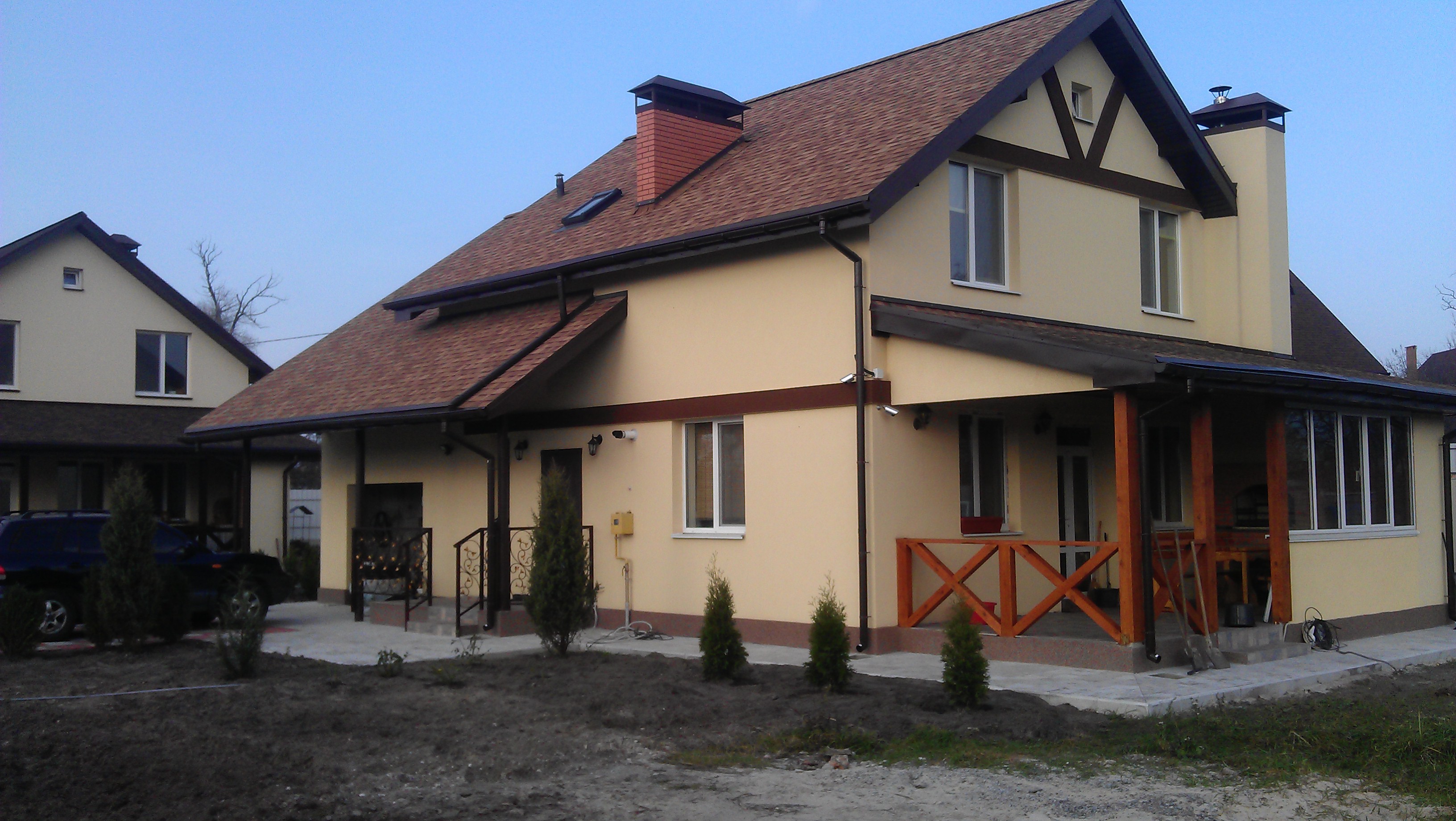

Внешне похож на мой поэкт
Да некоторое сходство есть
Сразу бросилось в глаза окошко в фронтоне, для вентиляции холодного чердака. Себе такого не сделал изначально, никто вовремя не подсказал. У меня были аэраторы на крыше. В прошлом году я их демонтировал (во время дождя, в сильный ветер, затекала туда вода) и разобрал самую верхнюю часть фронтонов с обеих сторон. В будущем будем их облагораживать триугольными решотками
Speziallaser 2X Standard SET. Сравнивать несчем, меня устраивает. Все откосы на окнах и потолки из гипса делал с его помощью

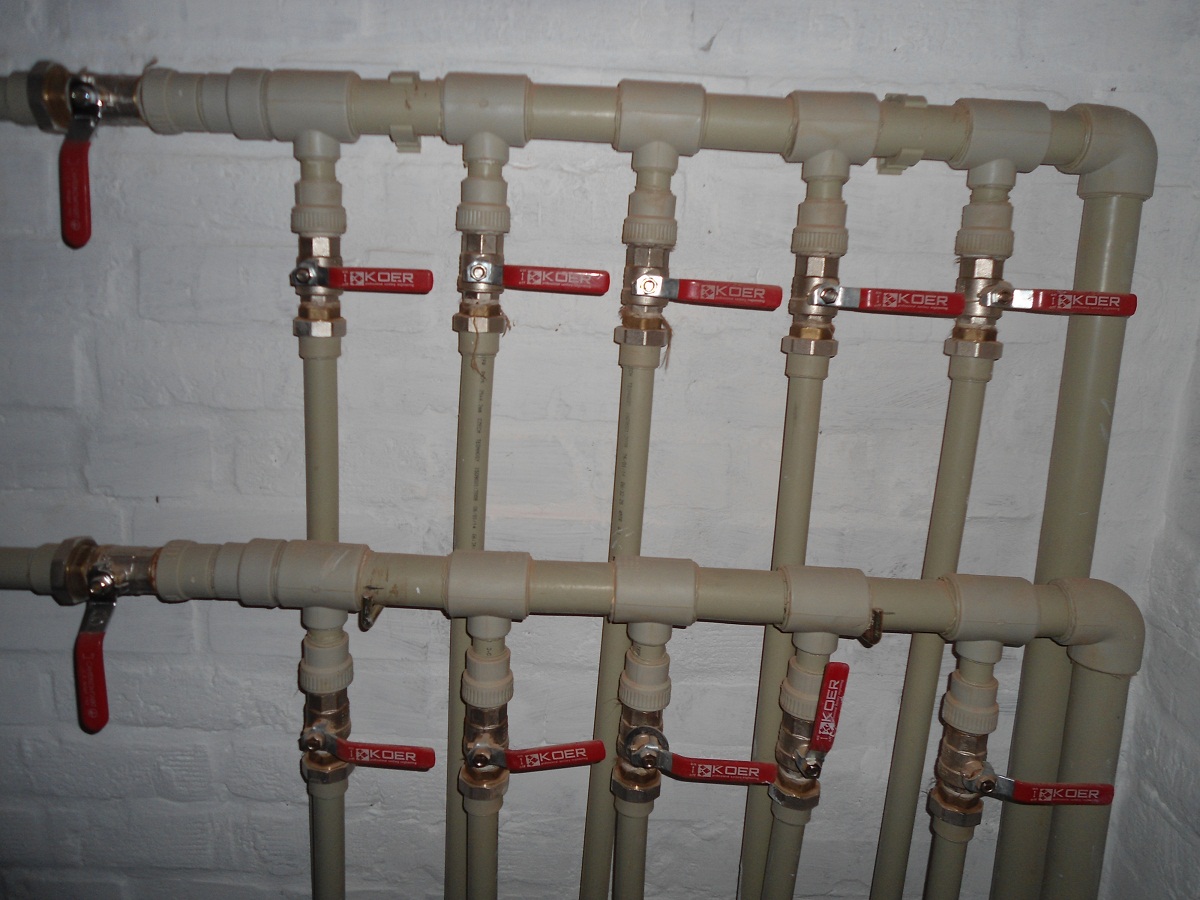

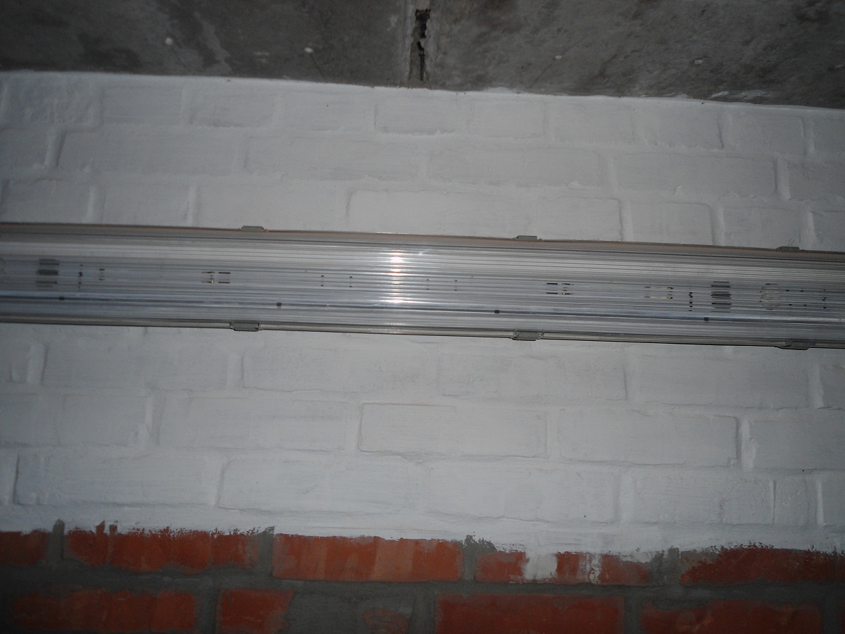

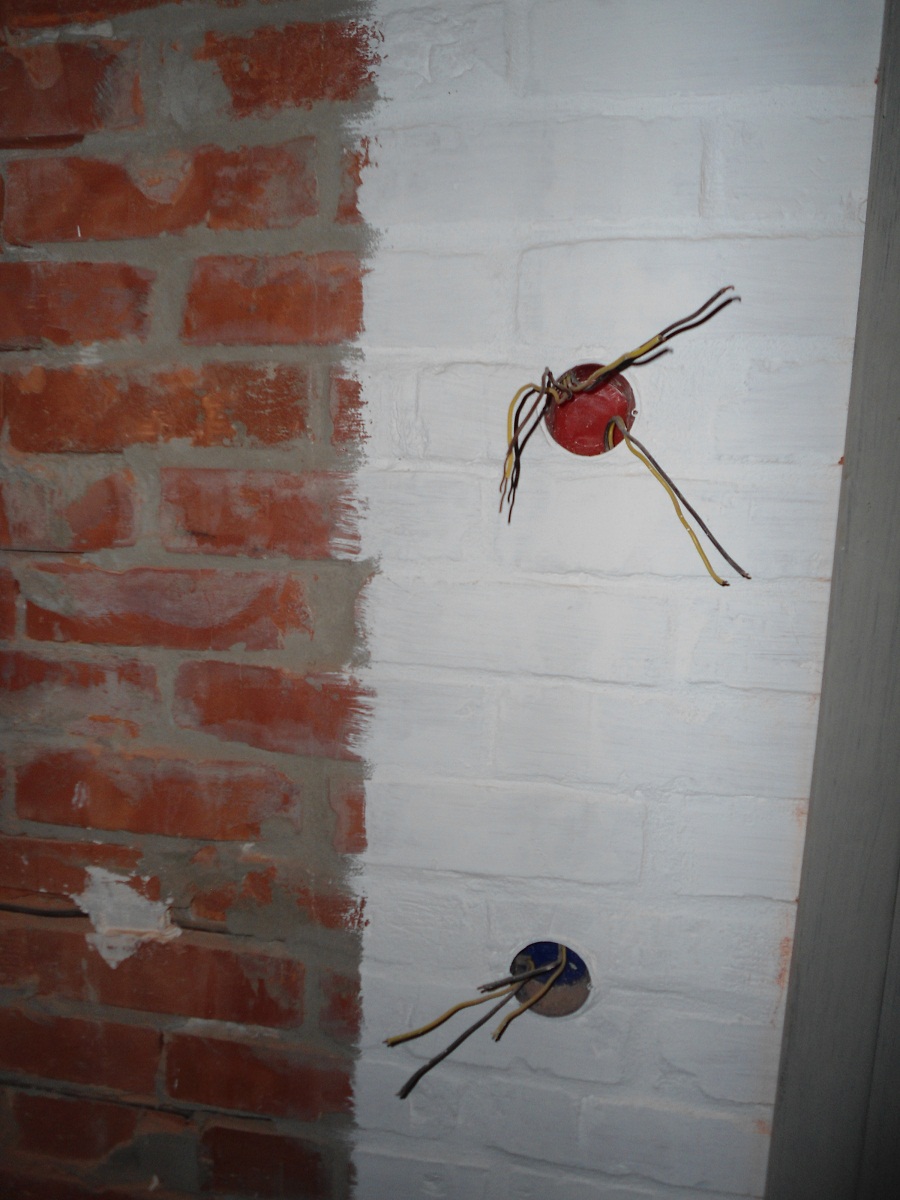

Под лестницей у меня спрятана гребенка отопления. Перед тем как ее спаяли, стена за ней ничем не была отделана. Гребека уже на своем месте, теперь за ней поштукатурить было не реально. Решил красить кирпичную кладку, немного перед этим подшаманив швы и сами кирпичи. Вот что получилось

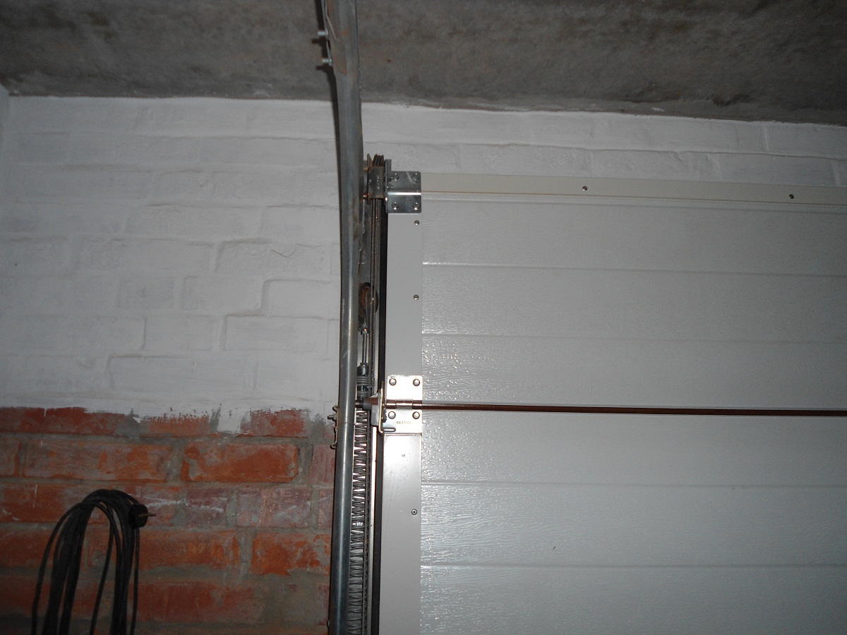

Понравилось, решил так и гараж оформить. В прошлом году меньше половины всех стен сделал, появились дела поважнее
DSC01236.thumb.JPG.2acf06dddc753900d666b1aeaff135da.JPGDSC01240.thumb.JPG.7bdcdd63b885843e92957616920624b4.JPGDSC01241.thumb.JPG.c8c90bf09dfa306827f8e2f1bc4baceb.JPG

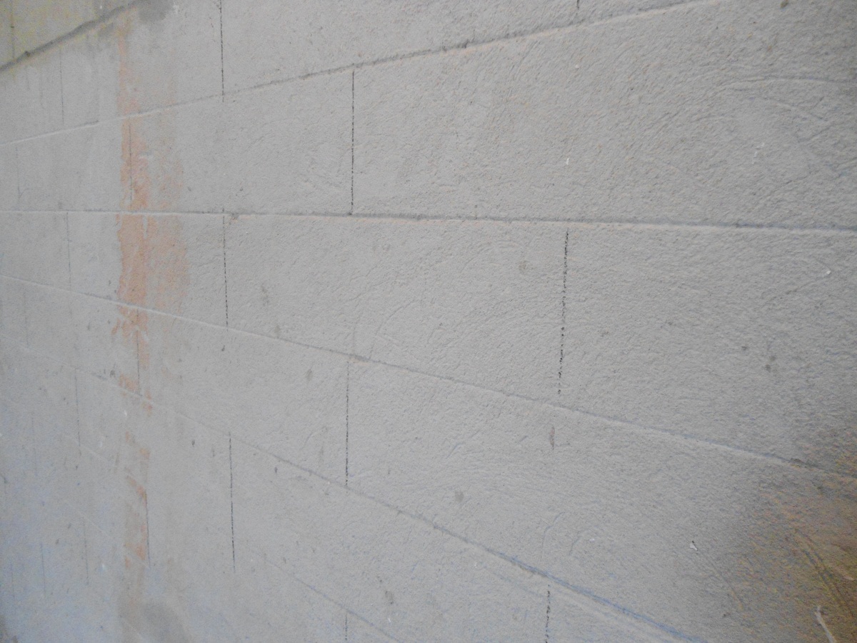

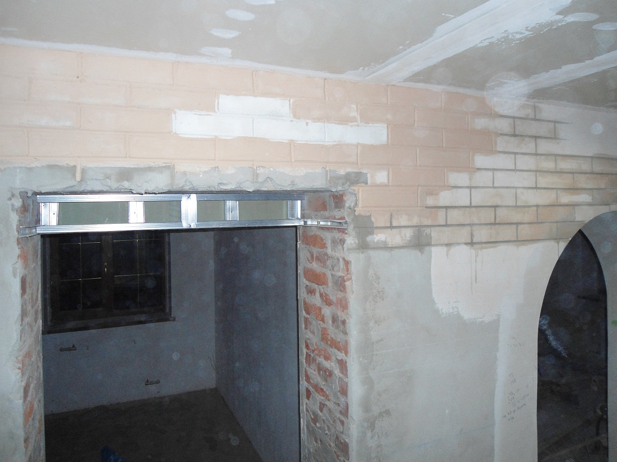

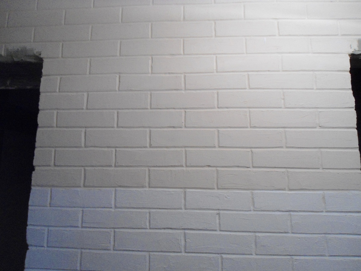

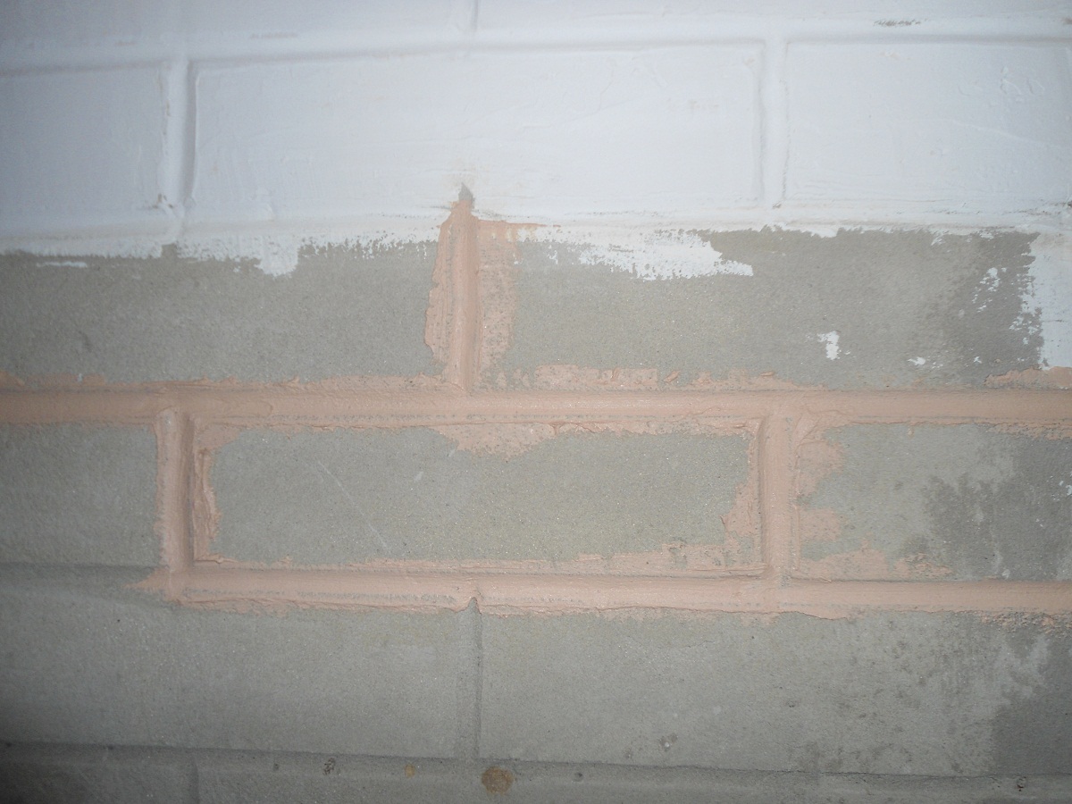

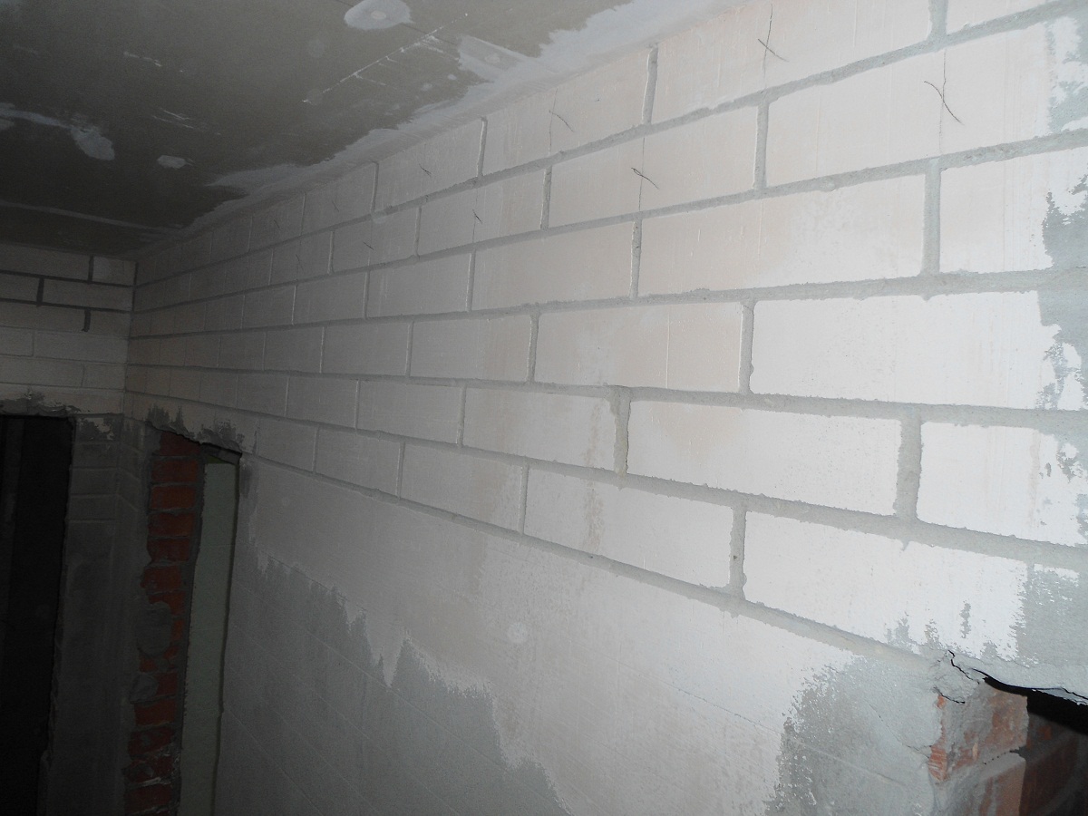

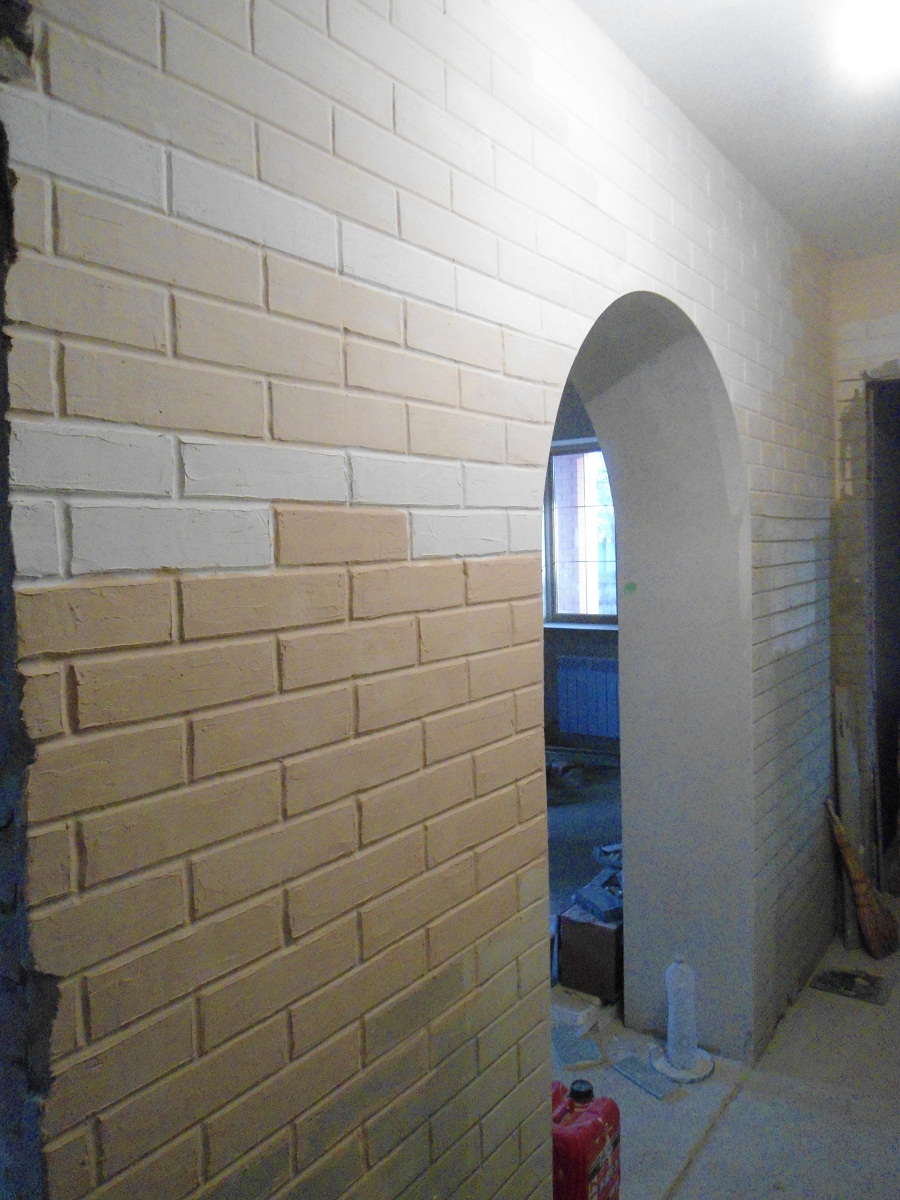

На прошлой недели думаю, дай и в коридоре попробую стены под лофт сделать. Но на стенах коридора уже штукатурка. Была штукатурка, а будет кирпичная кладка. Пока без покраски. Фактура думаю видна
DSC01632.thumb.JPG.ec4900cca349caabe5daca88681e1c65.JPGDSC01633.thumb.JPG.94fcab5d772d603abc0d784fcacc11fe.JPGDSC01634.thumb.JPG.36103417e804ecd60452a9194006809a.JPGDSC01636.thumb.JPG.5124a8badeaad460c5a90f36fa3c2b18.JPGDSC01637.thumb.JPG.5e76d2881318b42fd893077442c1ec3a.JPGDSC01638.thumb.JPG.5a9227dd09e91d120554c26dd5b818bd.JPGDSC01639.thumb.JPG.b40d094955a6147def887de04970d03d.JPG
Мне нравится, если хватит терпения и на лестничной клетке так сделаю
  • Лайк 9

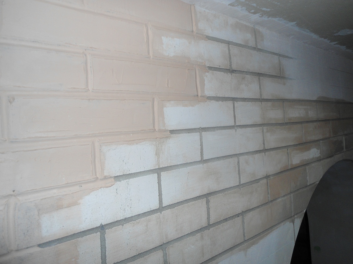

Классно, ресспект.
Женя, а поподробней процесс можешь описать.
Есть разные варианты создания имитации кладки, а у тебя как?
Классно, ресспект.

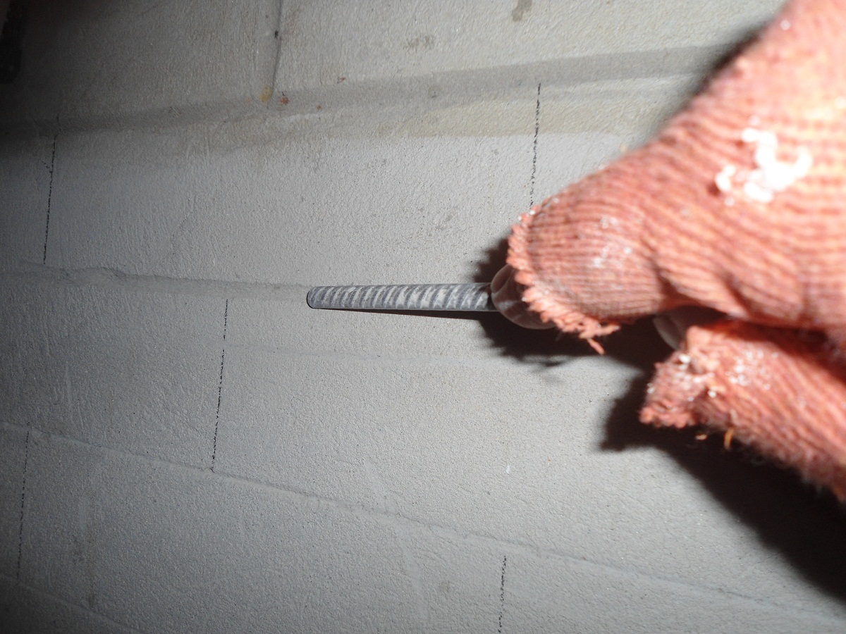

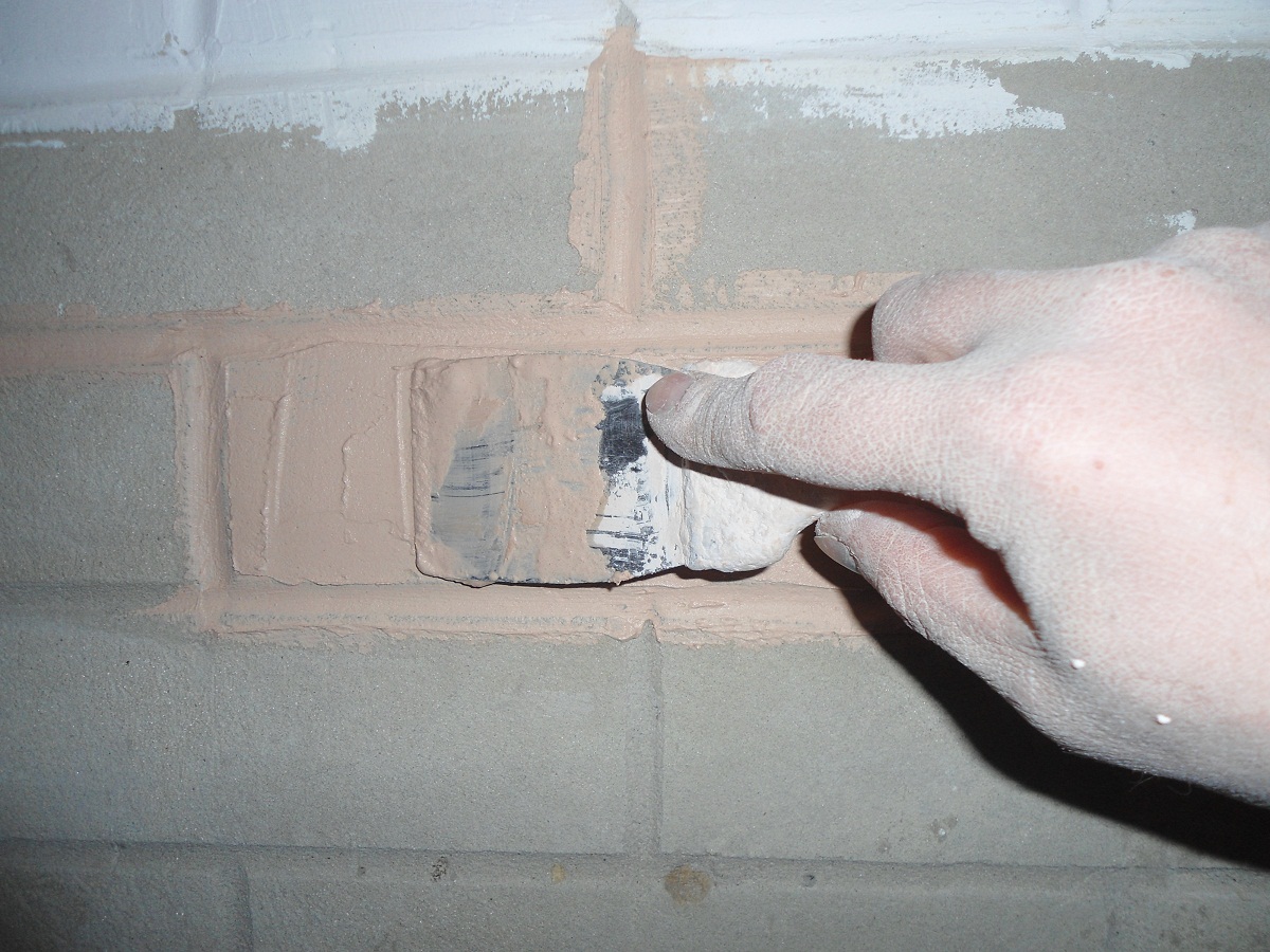

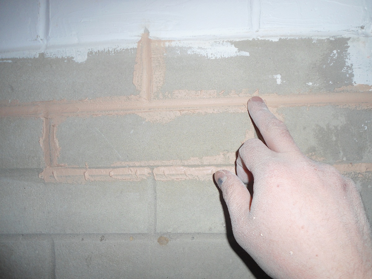

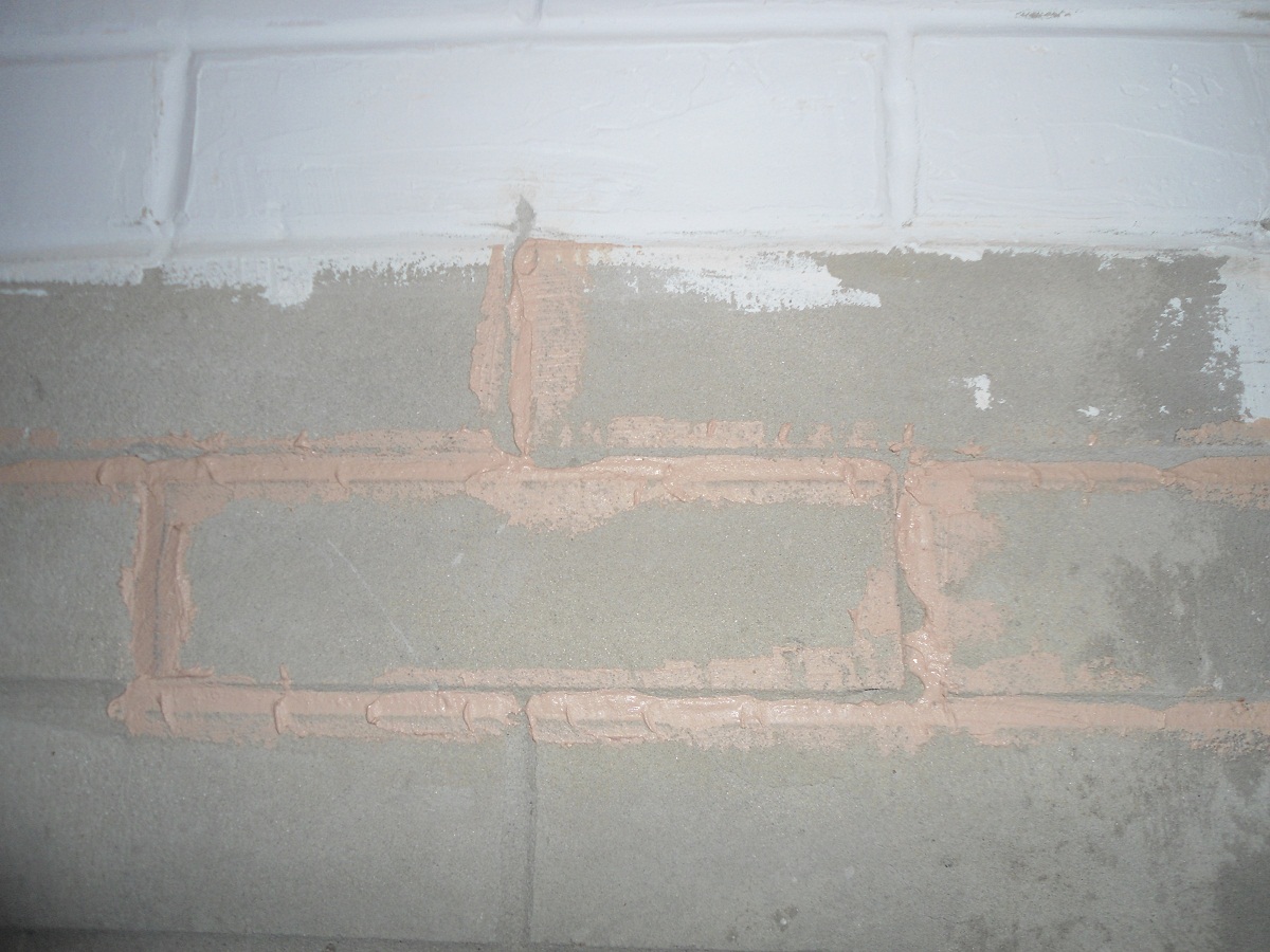

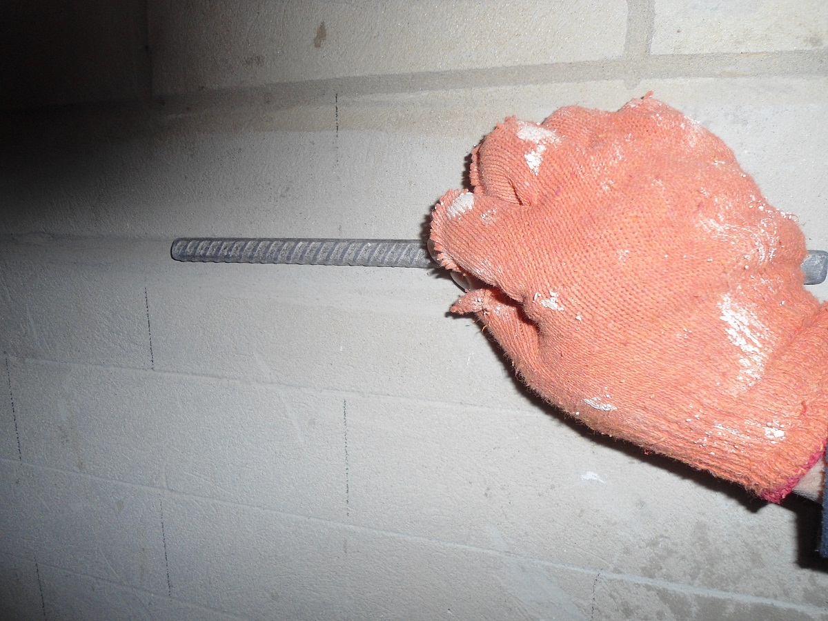

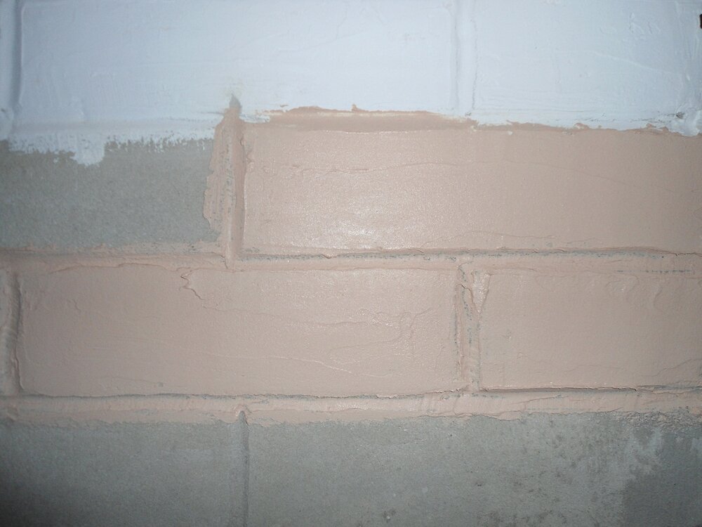

Начинаю с разметки

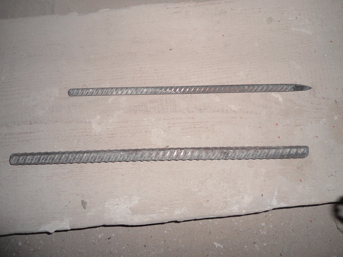

для углубления бороздок использую куски арматуры 6 и 12 мм
сначала шестеркой вызарапываю канавку (время от времени срезаю пару милиметров арматуры - очень быстро скругляется и становится трудно царапать)
Потом двенадцаной розширяю немного, а потом тру всей поверхностью куска арматуры

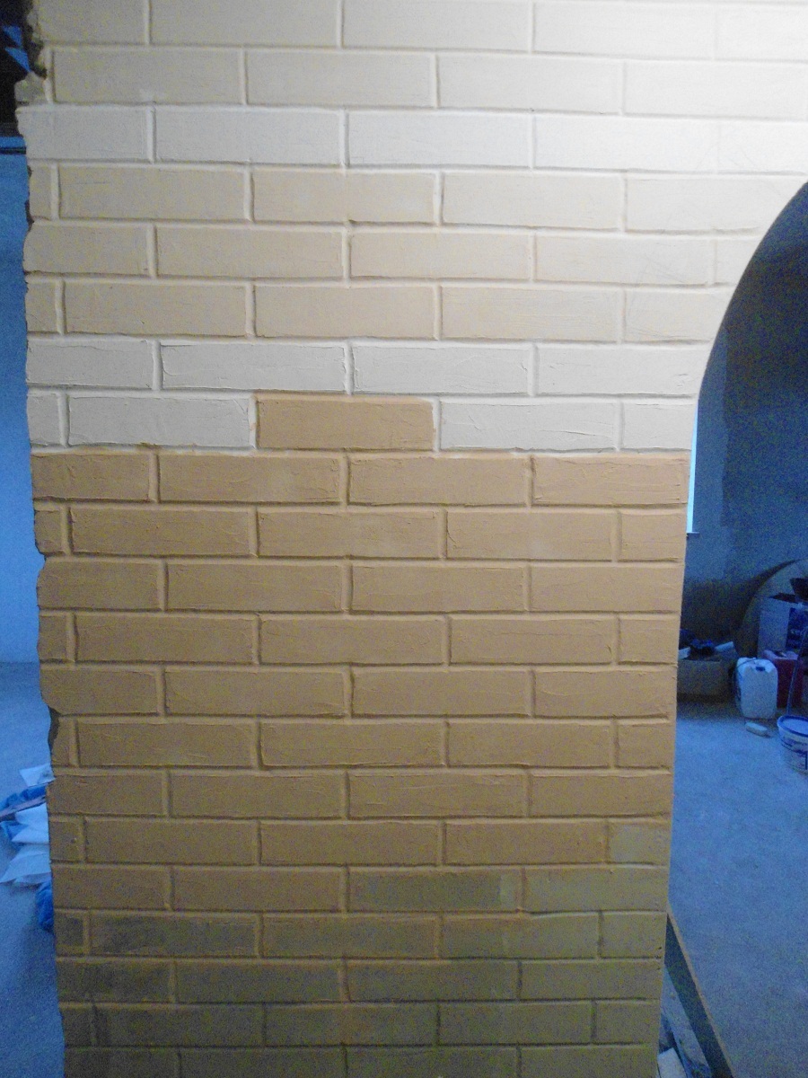

сметаю пыль и грунтую стену
заполняю швы шпаклевкой с помощью шпателя
пальцем розравниваю

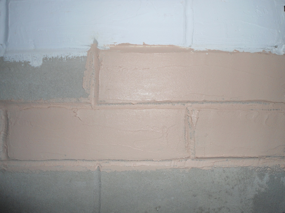

DSC01669.thumb.JPG.989e5ca3cc9937b1b9762c5b1d035e07.JPGDSC01670.thumb.JPG.0121c88eac026f59e359981766b69323.JPG

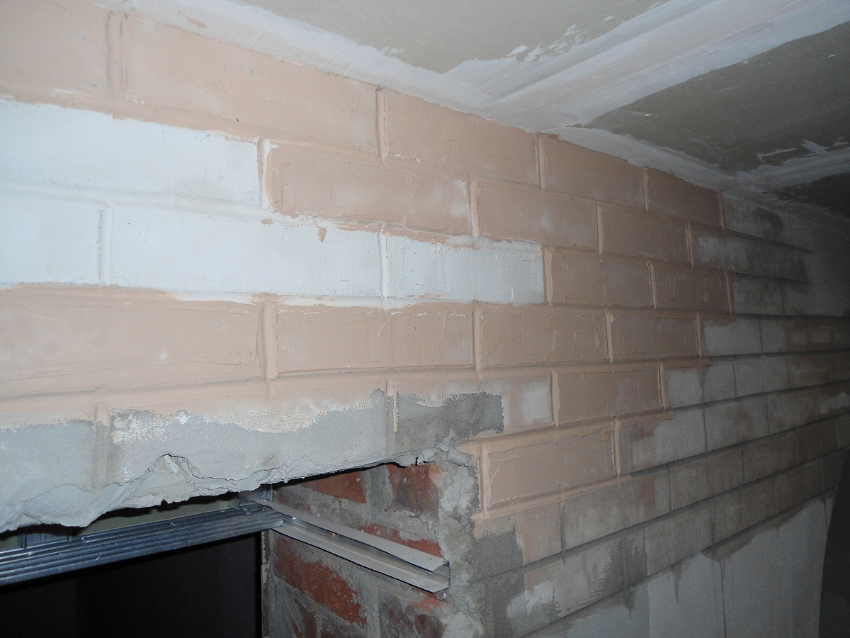

наношу слой шпаклевки на "кирпич"
DSC01671.thumb.JPG.2e9291e7f8eb9cd6cb8a88ffade4e9b8.JPGDSC01672.thumb.JPG.ed53616f7324e9eec07573eddc970734.JPG
на следующий день, когда шпаклевка высохла, снимаю шпателем заусеницы
можно грунтовать и красить (до этих двух пунктов я еще не дошел)
