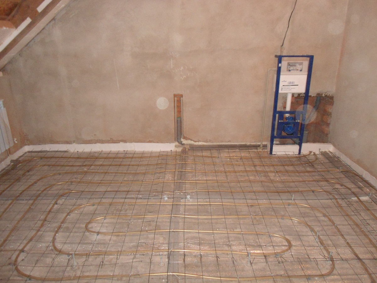

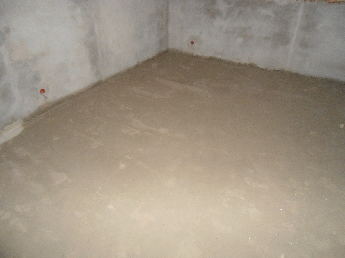

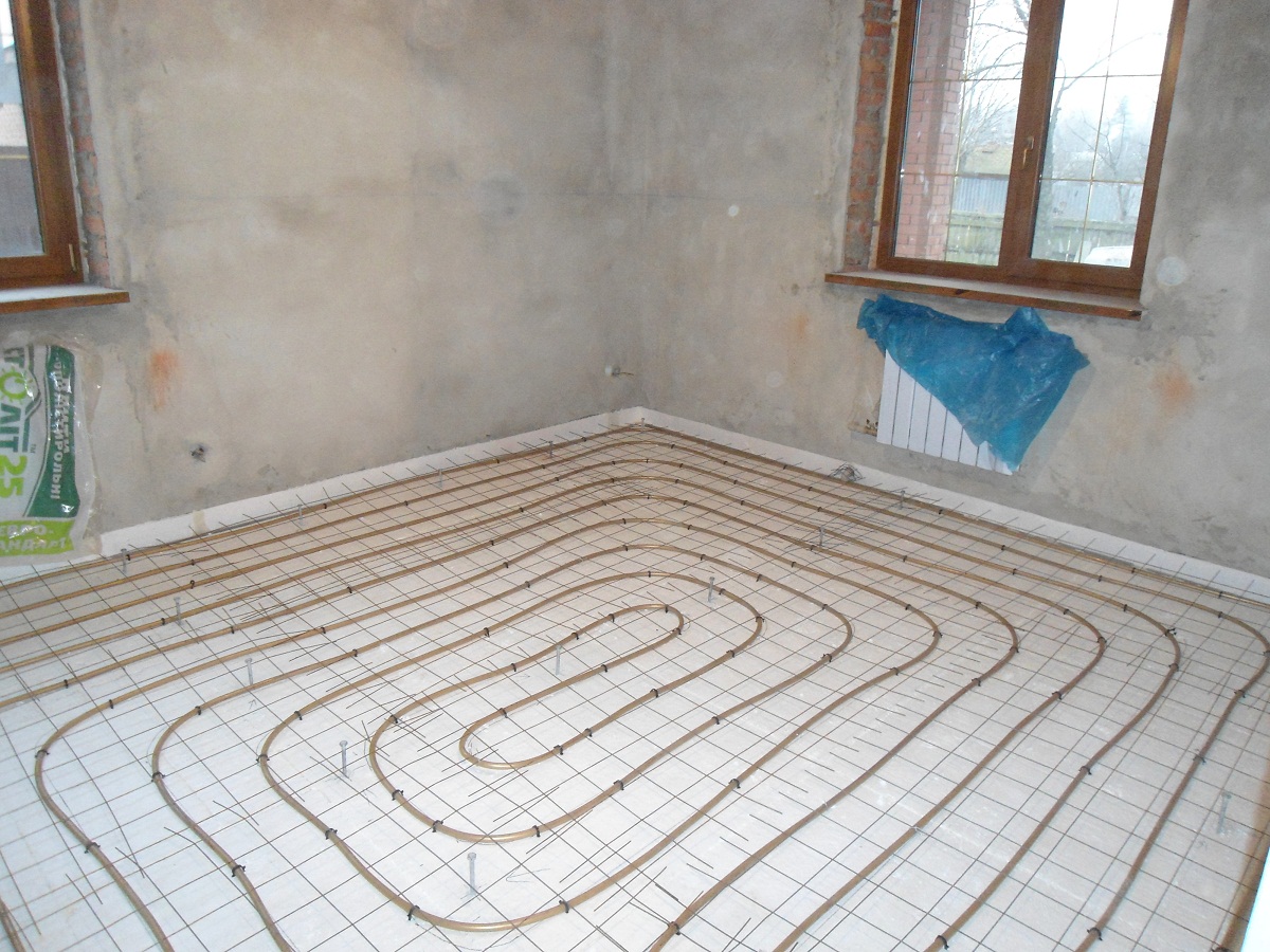

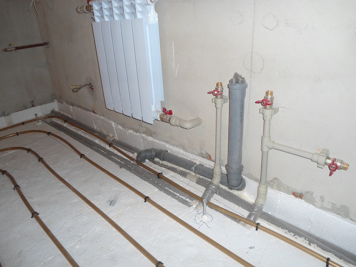

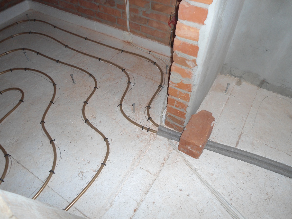

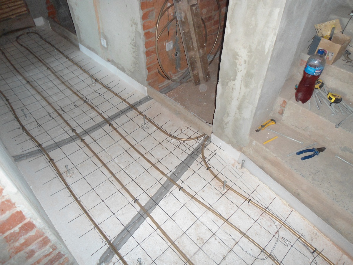

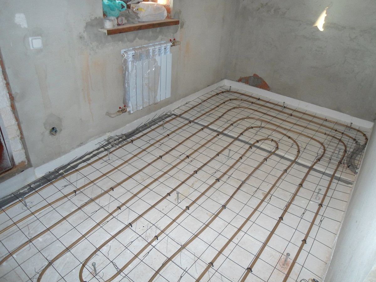

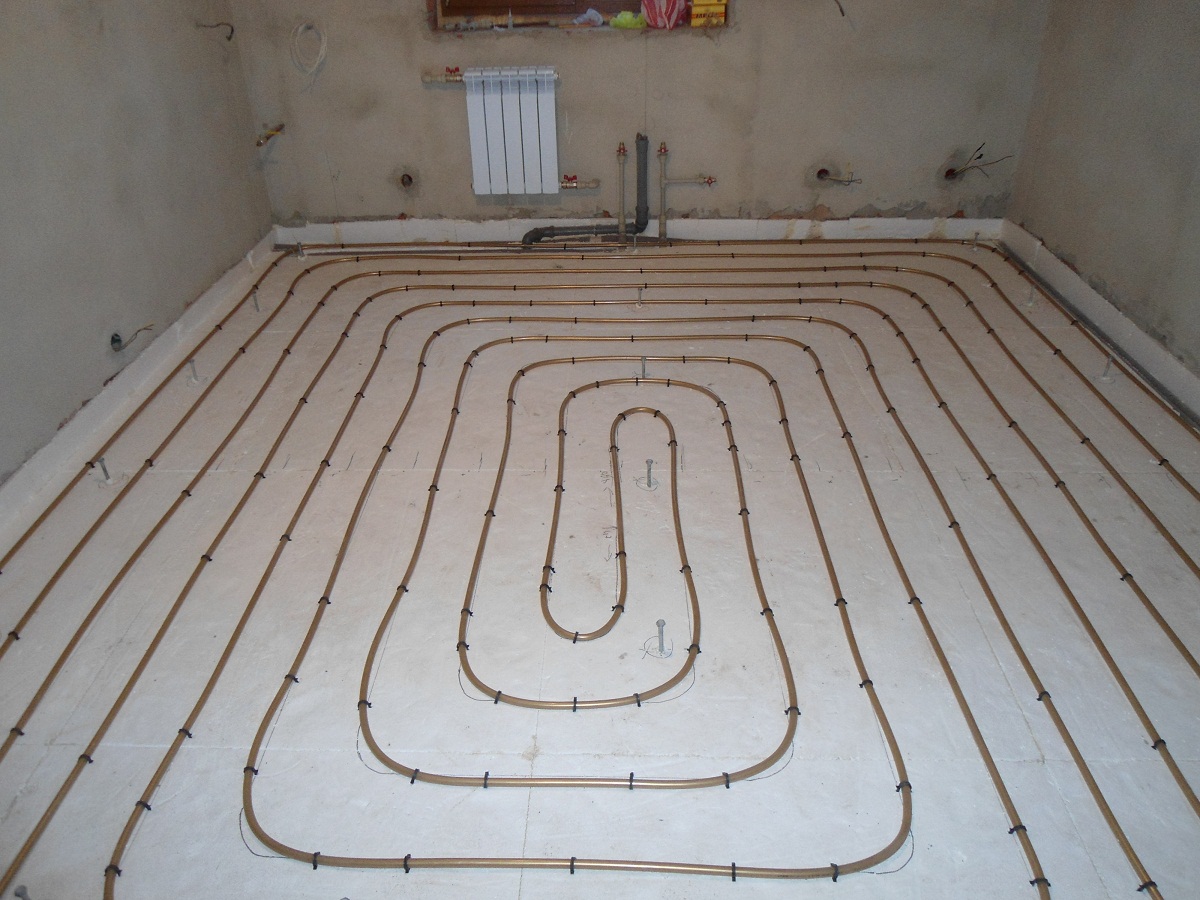

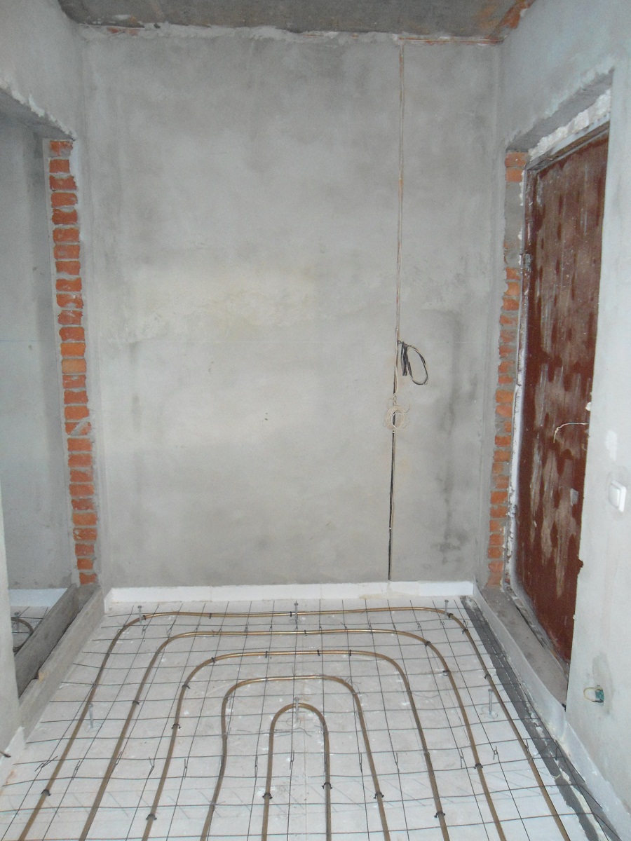

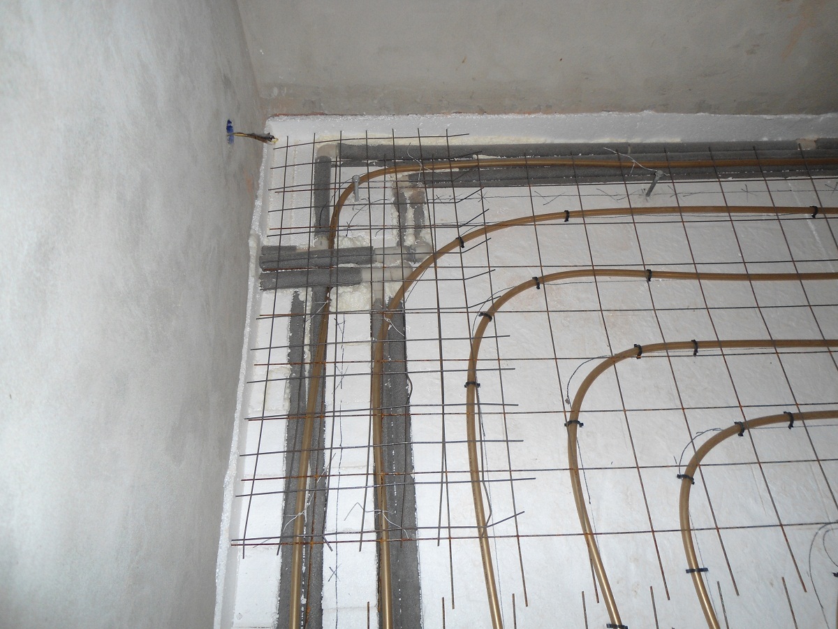

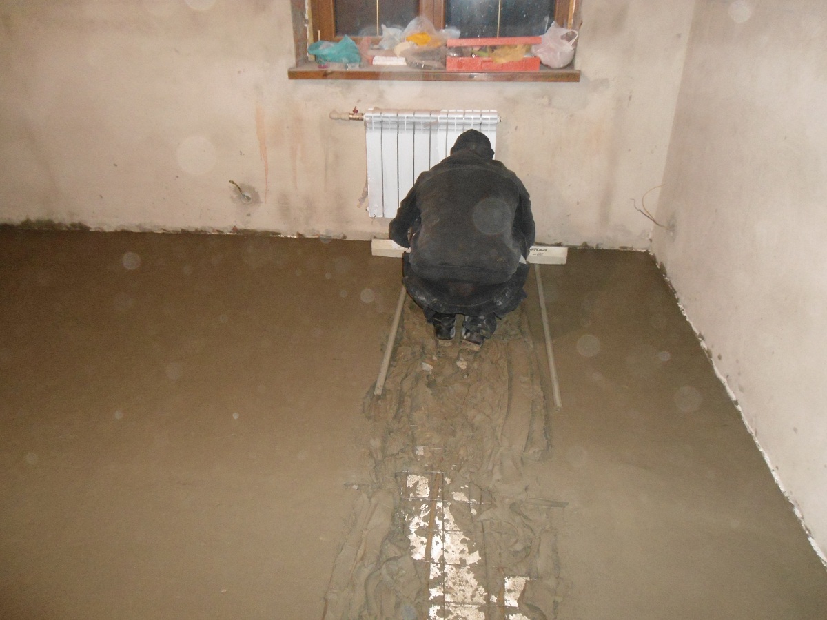

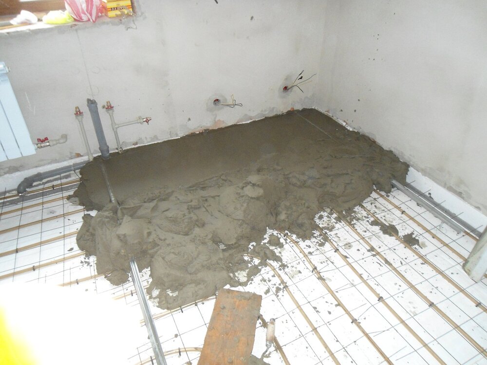

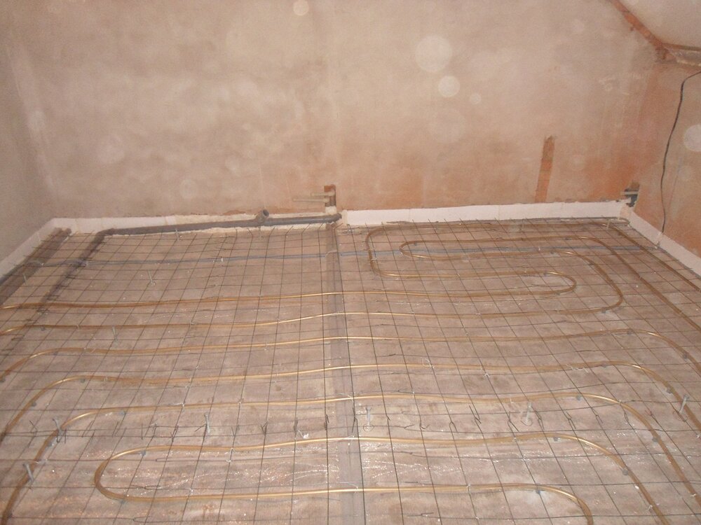

До холодов не успели залить везде чистовые полы. Сделали 2/3 всего объема - около 120 квадратов. Комнаты поменьше заливали вдвоем с отцом, для больших - брали двоих подсобников
За день заливали максимум 32 квадрата, толщиной 10см

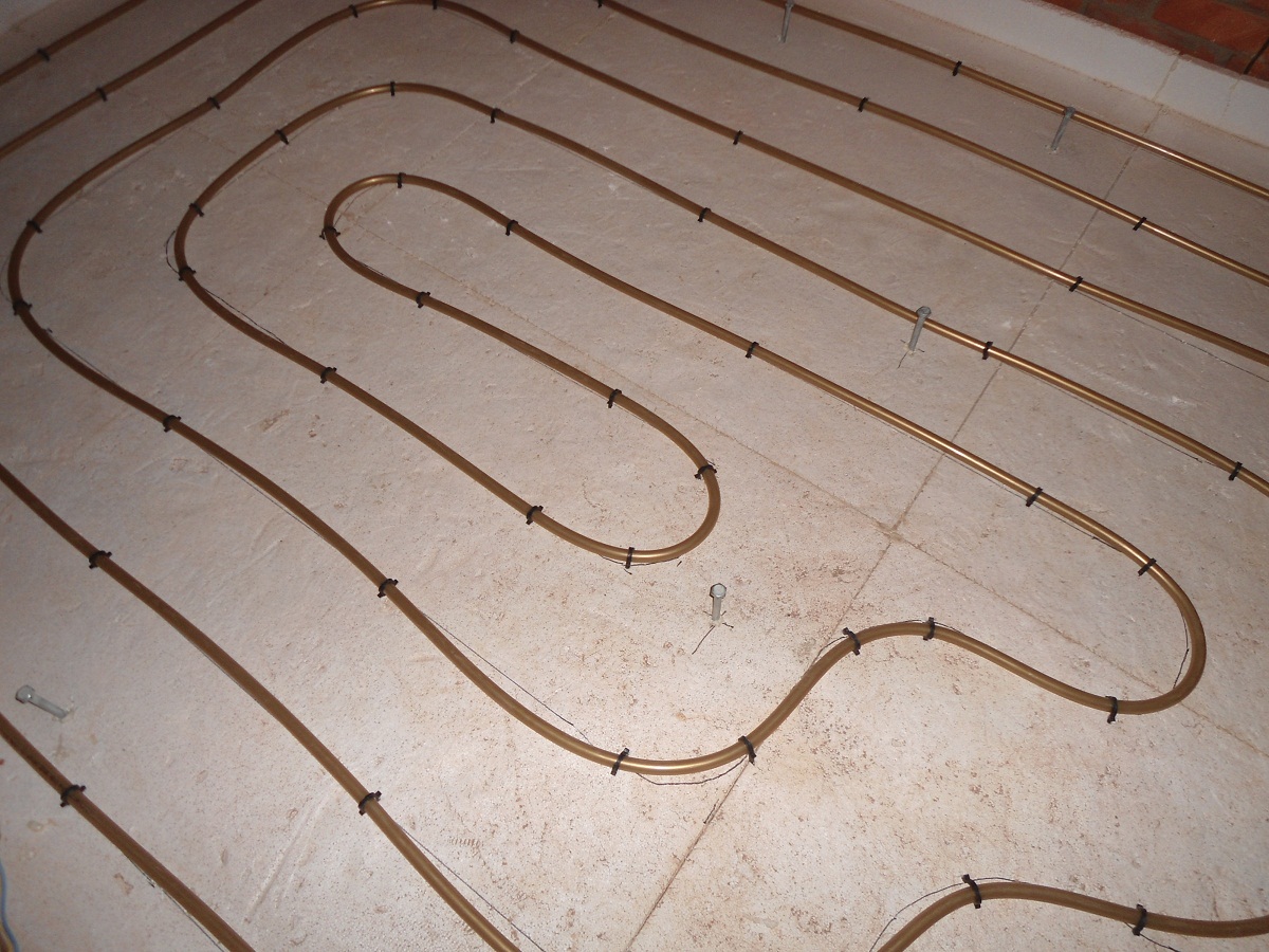

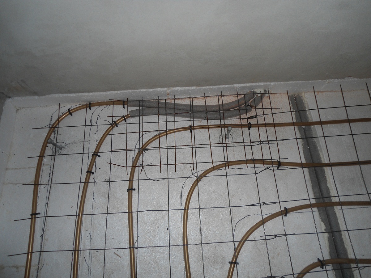

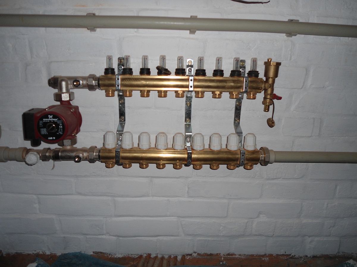

На первом этаже везде теплые полы, на втором - в санузле и двух гардеробных. Всего 9 контуров

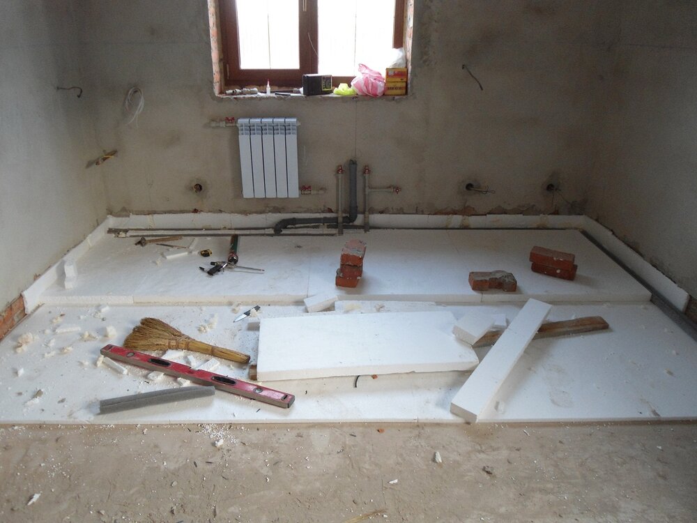

На первом этаже под трубы теплого пола укладывали пенопласт в два слоя, перекрывая швы 5см+3см
Стяжка 9-10см. Раствор мешали в мешалке - 1 цемент, 4,5 песок. Добавляли жидкое мыло, пластификатор и фибру не использовали. Над трубами ложили кладочную сетку

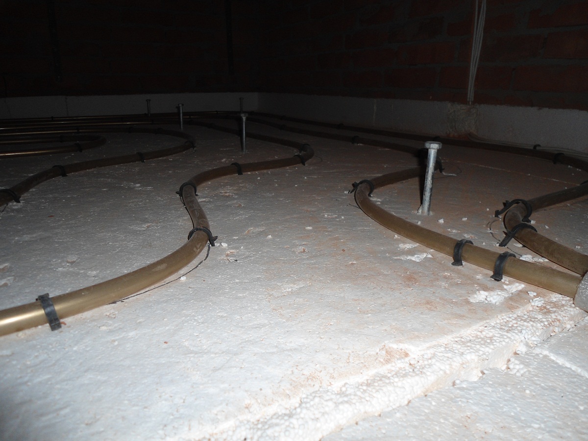

А какие получились длинной контура?
У вас на каждое помещение отдельный контур?

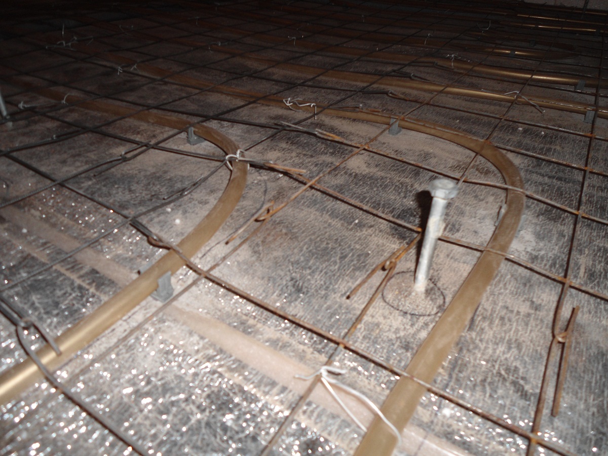

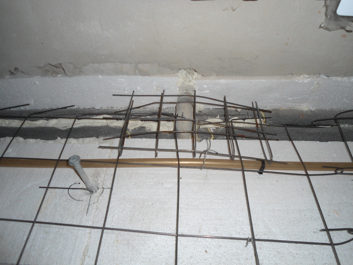

Болты для маяков как Мастерок учит. Удавалось в процессе заливки постепенно сдвигать маяки как в его видео? Шаг труб не великоват?
Контур на каждую комнату свой.
Самые длинные контура в гостинной и кухне 88м, в спальне на первом этаже акурат 80 м получилось, в санузле второго этажа 78м, на первом 40м, в гардеробных 60 и 65м. Прихожую и коридор еще не розмотали, но по расчету 55 и 45 м

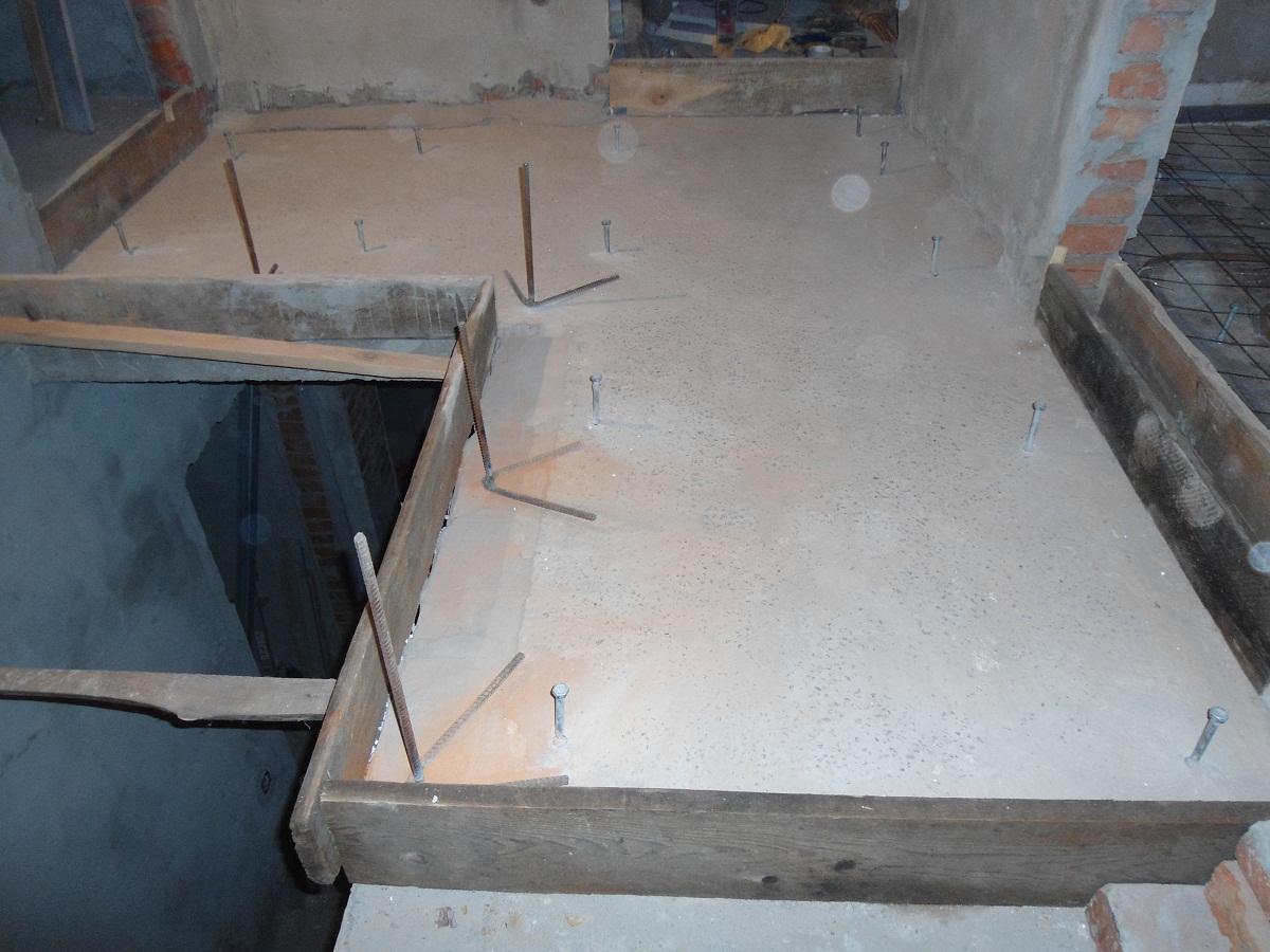

Да, маяки у него подсмотрел. Взял 50 шурупов для деревянных лаг, с шестигранной головкой 12*220 и дюбели розпорные полипропилен 14*80. На первом этаже закручивал их в черновую стяжку, на втором в плиту перекрытия (старался попадать в пустоту - держится хорошо, а сверлить намного меньше)
Только так и делал. Маяки выставлял по нитке. Даже если есть сдвиги саморезов, уд профиль тянется прекрасно.
Шаг трубы не просчитывал. От стен отступал 10 см, дальше 20 и 18 см, где как получалось. В санузле на первом этаже 15 см. Кроме теплого пола под всеми окнами есть радиаторы. Их просчитывали с запасом,когда покупали

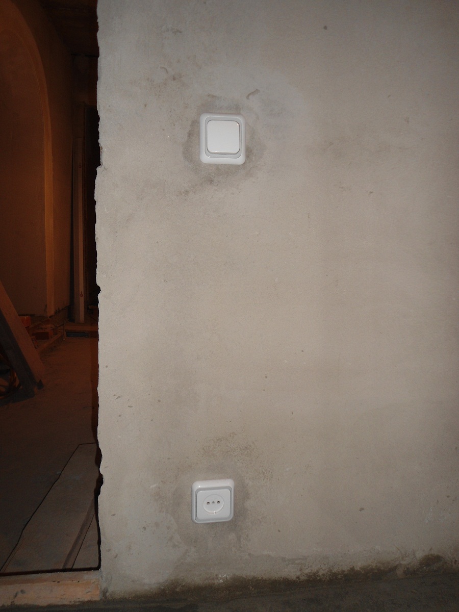

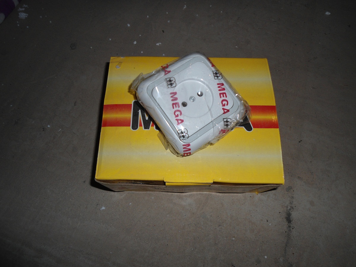

Папа во всех комнатах повесил патроны с лампочками, установил временные выключатели и по одной розетке. Взяли на "барабане" по 5 гривен. Теперь не нужно каждый раз таскать удлинители с улицы в дом, и по этажам с комнаты в комнату

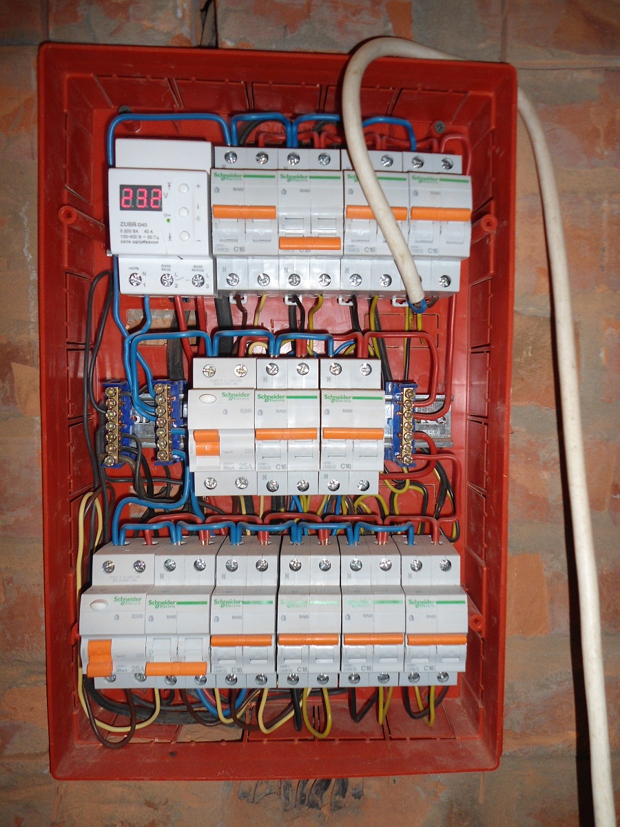

Ну и электрощиток собрал
Единственное его условие - собирает его из двухполюсных автоматов. Ну так тому и быть
по методу мастерка все четко получается, главное под ноги смотреть когда ходишь, я несколько раз наступал на них и выравнивал
Что есть то есть - пару раз сам гнул, случайно, маяки. Ровнять не пытался, менял на новый - брал с запасом. Кстати обрезал маяки разной длинны. Короткими удобнее заканчивать комнату
я имел ввиду что на болты наступал, а профиля тоже делал разной длины, заканчивать реально не удобно длинным
Только так и делал.
а у меня Мастерок вкручивал их просто в ЭППС, ничего не сверлил, и все ровно :)
Я тоже вкручивал рукой чисто в ЭППС.
Во-первых у меня не ЭППС, а пенопласт, хоть и для пола
Во-вторых пробовал я прямо в пенопласт вкручивать. Не держался болт у меня жостко. Решил крепить в черновую стяжку

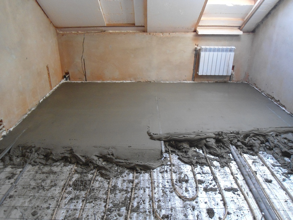

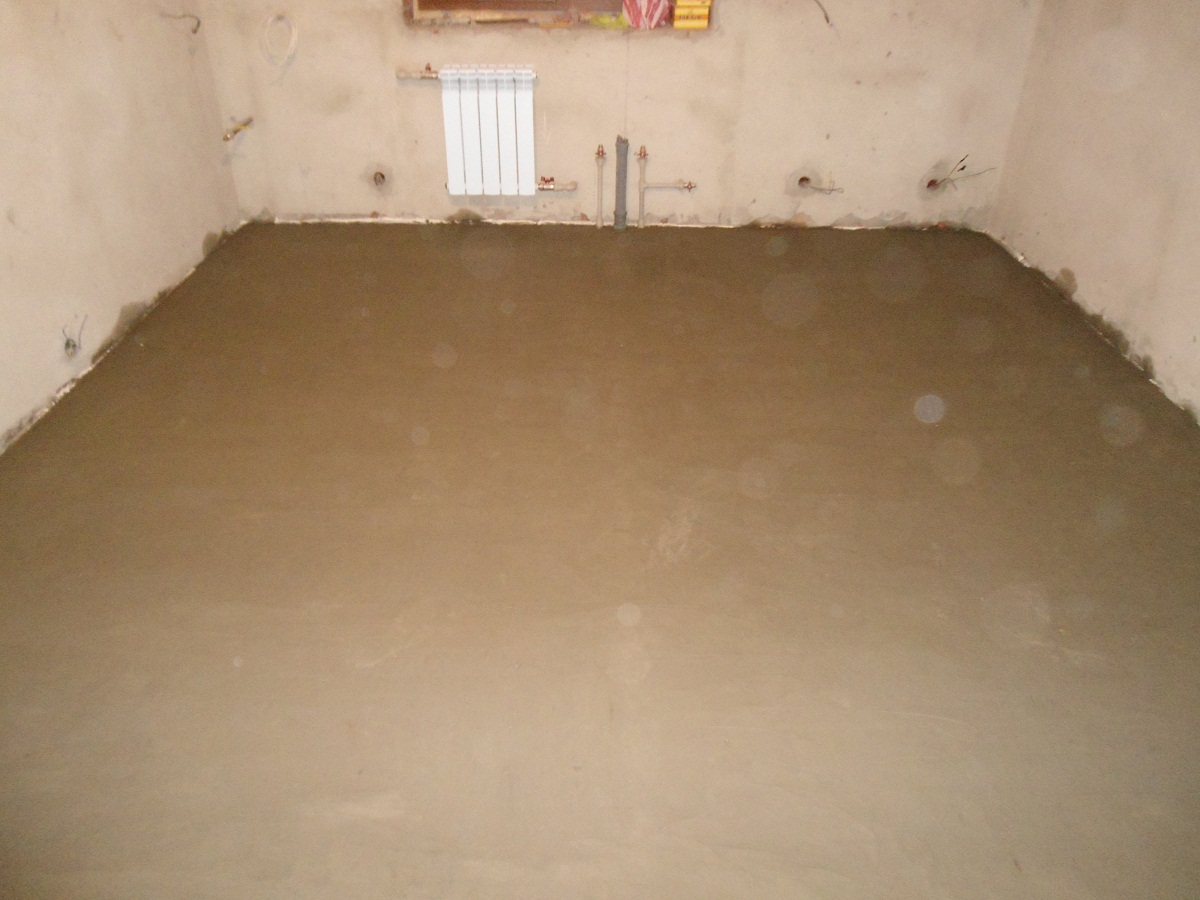

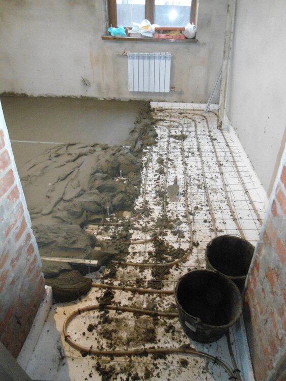

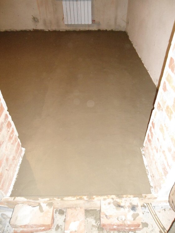

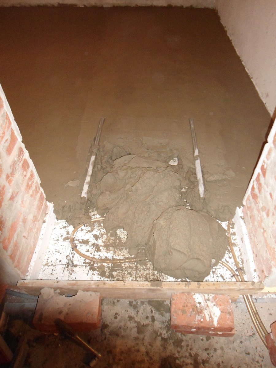

На улице немного потеплело. Продолжили заливать теплые полы, на этот раз в кухне
1.thumb.JPG.6cf09fbf4b94ea9b22ef55a52d815e56.JPG2.thumb.JPG.73f088e88cb52b5f794bebb252934328.JPG3.thumb.JPG.4e13f74d4c4f7e98a4598a1105c351c4.JPG4.thumb.JPG.b9616d5e9668eabfd5122dbd5ed60d4a.JPG5.thumb.JPG.b6d55993e49878c3afb8afb535f025eb.JPG6.thumb.JPG.9016cd7509027e71e05b545fe47a925f.JPG7.thumb.JPG.40f5bcc20cd6cee220c82c3b37fc5a1c.JPG8.thumb.JPG.f8e8975174e3b805ff0938a9030b726e.JPG9.thumb.JPG.22c6009cab6deb0117e969033085106a.JPG

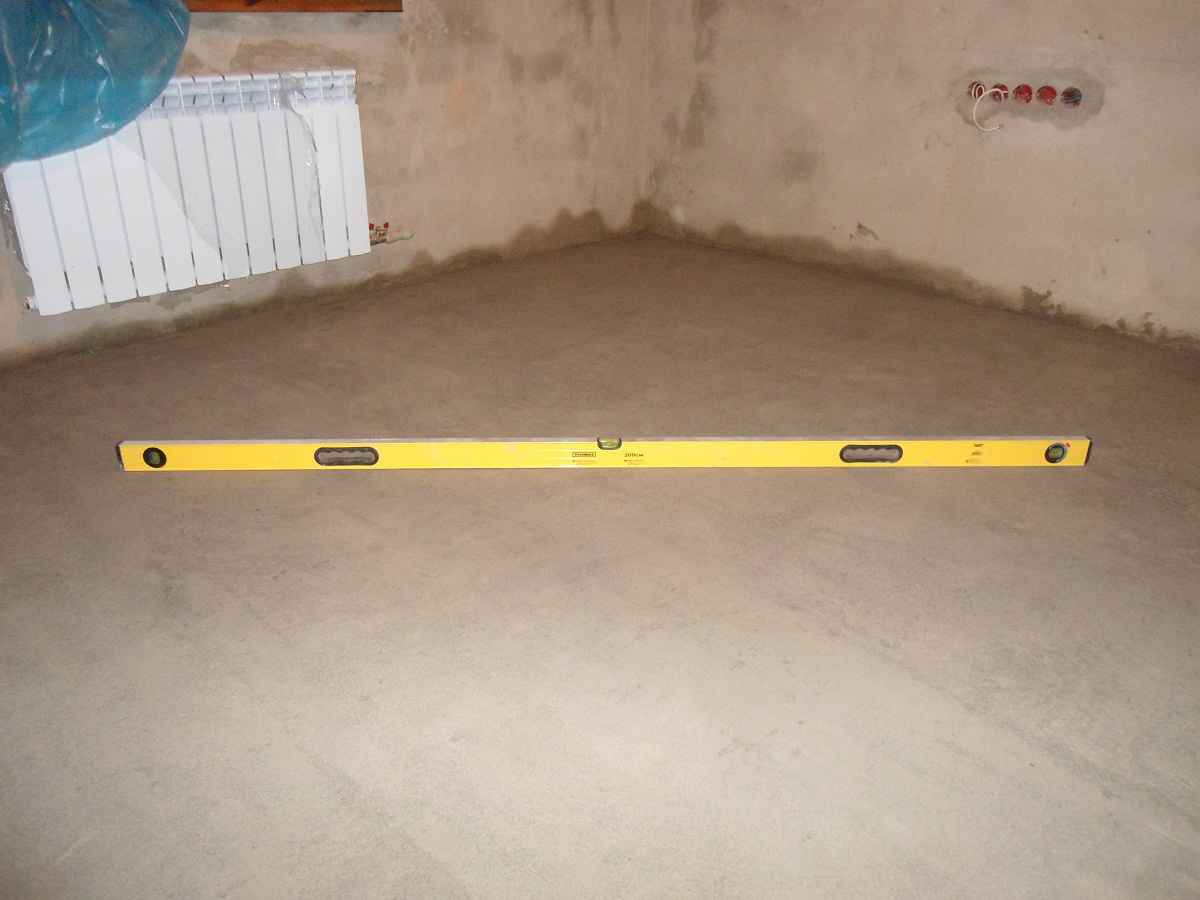

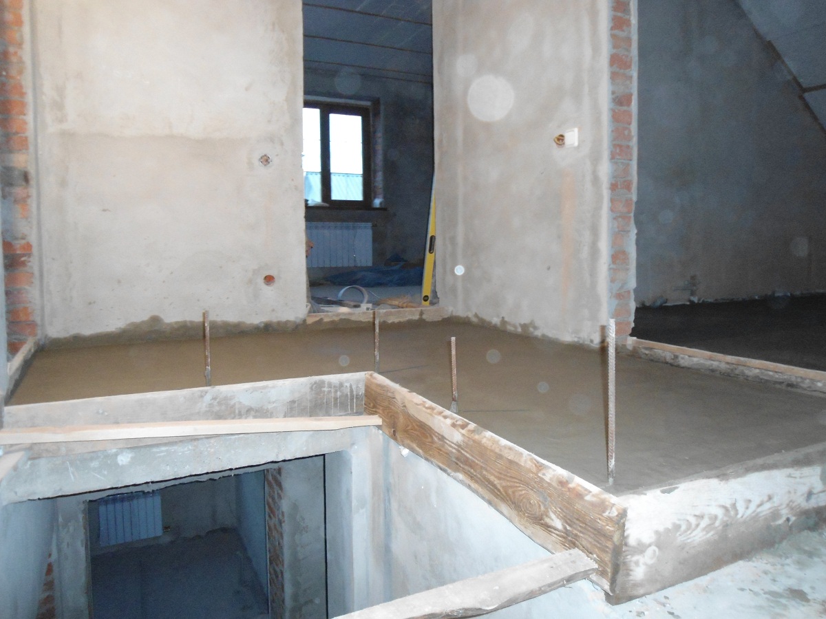

Закончили со стяжкой на втором этаже. Залили сегодня ванную и лестничную площадку
DSC01413.thumb.JPG.f10e9a2133179fc87937c8cd4f2cf29b.JPGDSC01424.thumb.JPG.fd109df9270e263c8f267657191f6755.JPGDSC01426.thumb.JPG.8fafdb88ee5cb9d5f2de8aa703657825.JPGDSC01429.thumb.JPG.dc165539009f20e78a9470516ef2faab.JPGDSC01436.thumb.JPG.fb0f5efc8ad4ed01eb62c97b067b21c3.JPG
Женя, а ванная на 2 этаже будет? А то увидела только унитаз и умывальник...
Какая высота стяжки получается?
Да, на четвертом снимке слева еле видно трубы воды
Тут видно полностью - по средине точка под ванную, справа под стиралку
Толщина стяжки 9-10 см

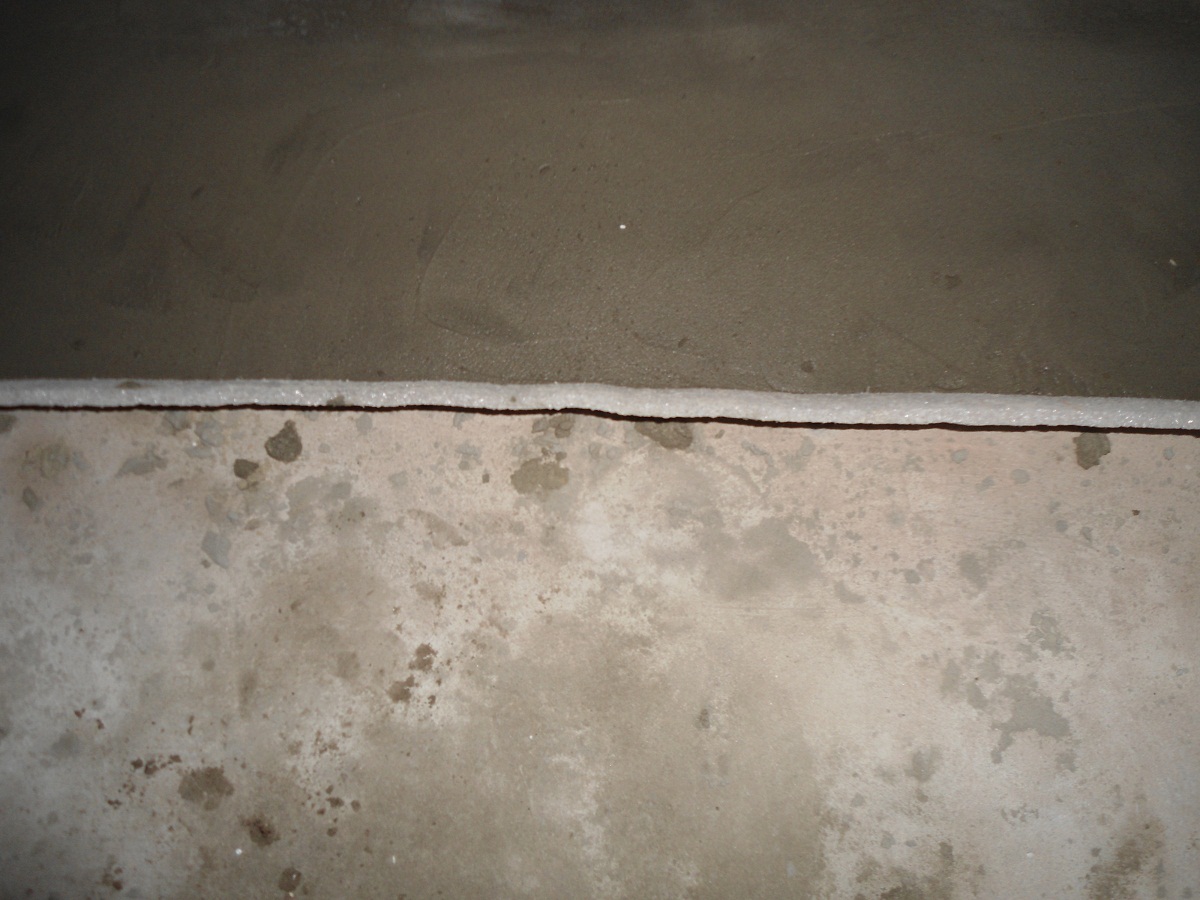

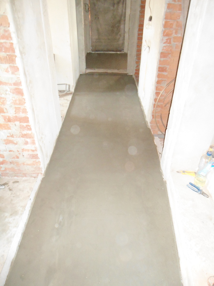

Не стали оставлять на следующий год то, что можно было сделать в этом. Залили стяжку в прихожей и коридоре. Как и в прошлый раз заливали вдвоем с товарищем.
Занесли бетономешалку в дом и колотили раствор внутри. До этого погода позволяла работать на улице
Русик рвется в бой
Ну и пару снимков до и после заливки
DSC01441.thumb.JPG.2ded4789d3e3da464818e6e4b3f83eb4.JPGDSC01442.thumb.JPG.63383327ccf2dcda89eec0a4a38a2abf.JPGDSC01443.thumb.JPG.b70640a26ac286f74a20e31aae333955.JPGDSC01444.thumb.JPG.b2271a312075002ac6e8cce4e4fe018a.JPGDSC01446.thumb.JPG.2608e01837e9282629608b14b200098f.JPGDSC01452.thumb.JPG.092e7e5f122eaa81cc3e047be37375c5.JPGDSC01454.thumb.JPG.c16f235dba94ab957f2dc3df79e69403.JPG
Кстати выходили в окно а не в дверь, так как двигались от входа к дальней комнате

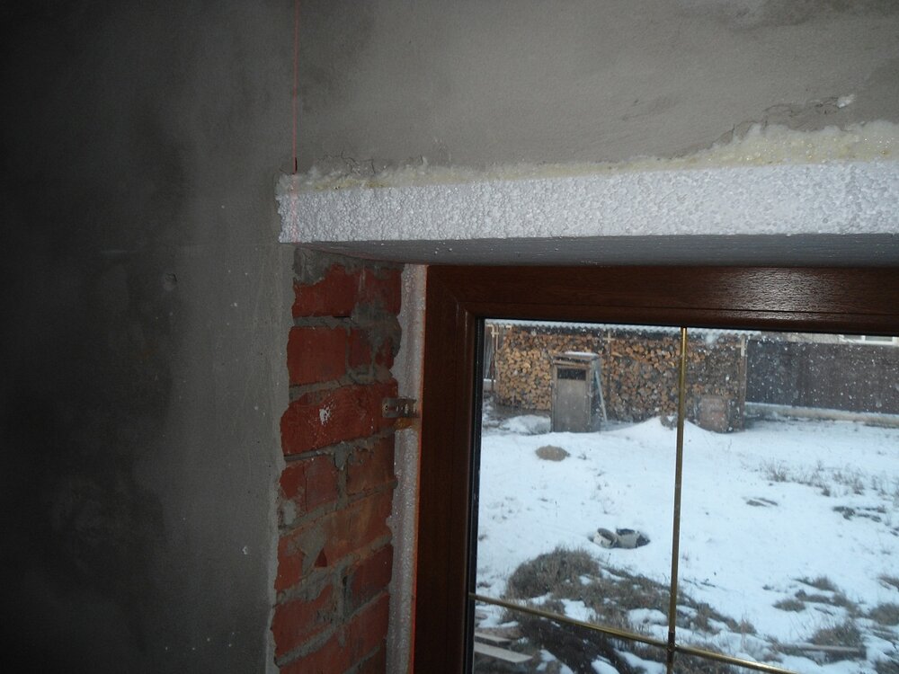

Начал искать исполнителей на внутренние откосы на окна. Один гипсом на ляпухи делает, другой панели заказзывает. Штукатурить никто не хочет. Буду сам делать, пока в одной комнате, посмотрим что получится.
Боковые откосы буду штукатурить цпс по маякам. Верхний откос выровнял ппс (позже опишу подробнее), т.к. 6-7 см шукатурки не охота набрасывать, да и держатся он не будет, по моему, даже с кладочной сеткой
Какие мои дальнейшие действия? Затянуть верхний откос по сетке смесью для пенопласта? Сетку заварачивать на верх, перекрыть пенопласт и завести ее на штукатурку? Пенопласт обрезать подлицо со оштукатуриной стеной или слелать его немного утоленым во внутрь? Потом шпаклюю с уголками верхний откос вместе с боковыми под покраску?
Можно сюда писать сwww.stroimdom.com.ua/forum/showthread.php?p=3287701#post3287701
Я по бокам и вверху клеил ЭППС 20мм. Сетку заводил на штукатурку. Почему Вы по бокам решили не утеплять?
Ну я ппс клеял не для утепления. Пользы от него (утепления) внутри вроде нет. Цель была упростить себе работу и сделать ровный откос.
Кстати на этом окне, уже выставил маяки, на одной стороне откос получится 2 см, а на противоположной в верху возле раммы 0,8 мм, внизу 1,2 мм
Польза есть, ЭППС отсекает мостик холода от металопластиковых окон.
дык, так холод снаружи а не изнутри... утеплив изнутри рискуете создать улучшенную версию благоприятствующей среды для грибка... при чем очень скоро...
А снаружи у автора вроде бы были на окнах черверти сделаны, тогда утеплить наружу нельзя...

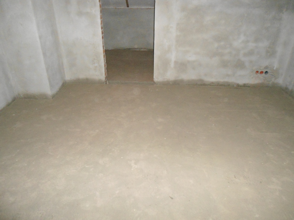

Залиты черновые полы на первом этаже и в котельной, пол в гараже и терраса
Каков пирог черновых полов у вас? Насколько ниже цоколя верх?
А можно об этом чуть подробней? Не могу понять физику процесса.
А тепло наружу стремится. И со стороны откосов у него путь несколько сокращается.
