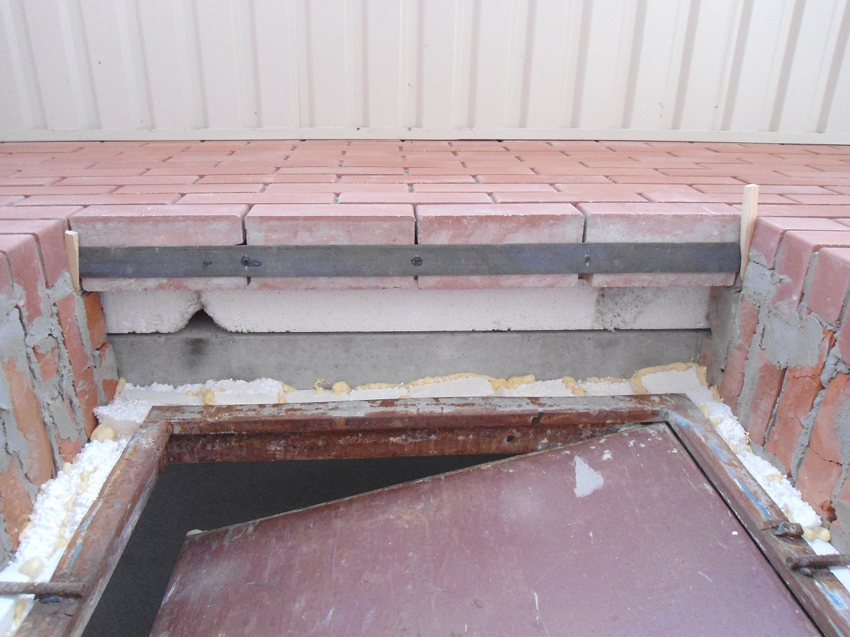

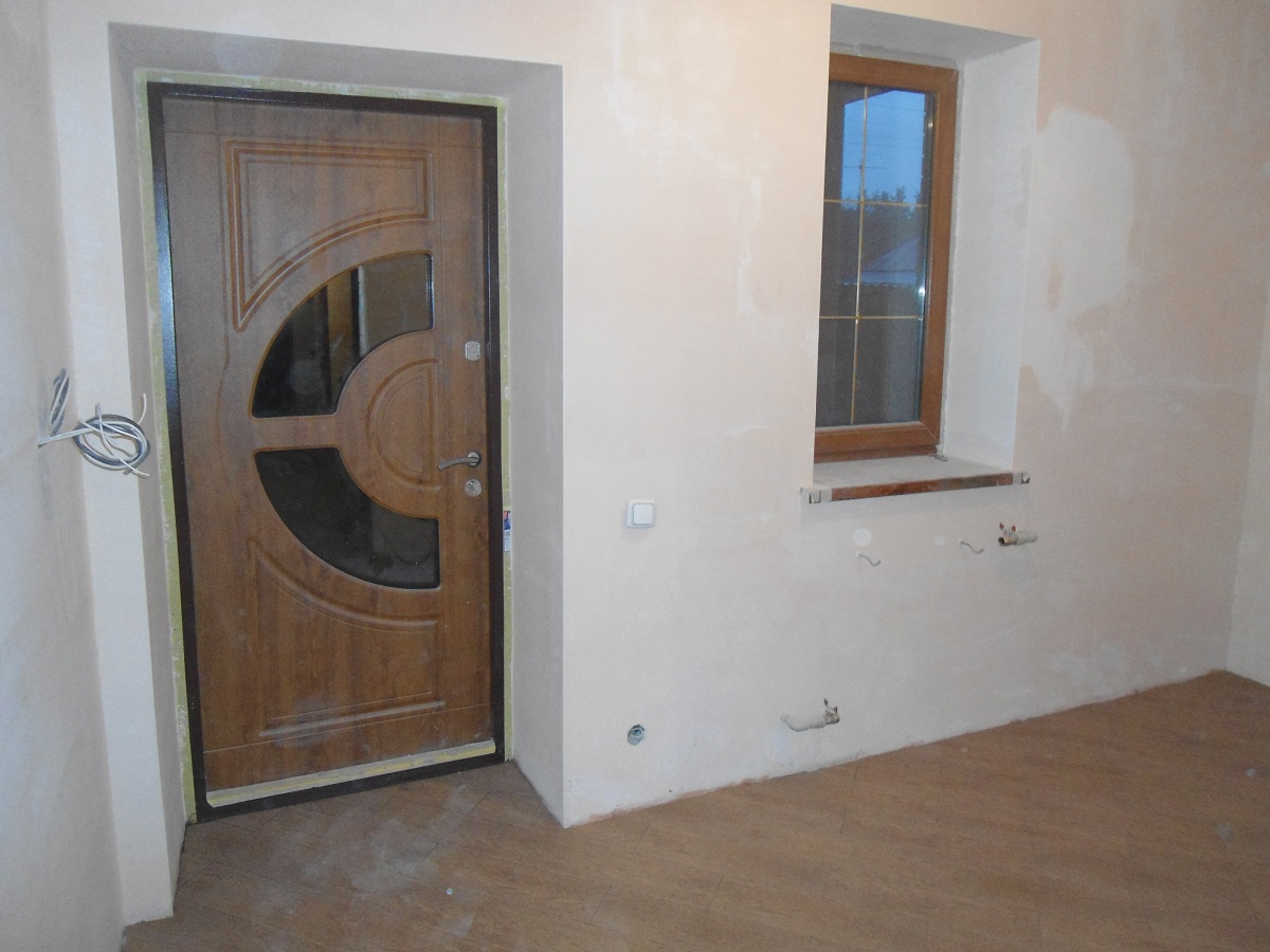

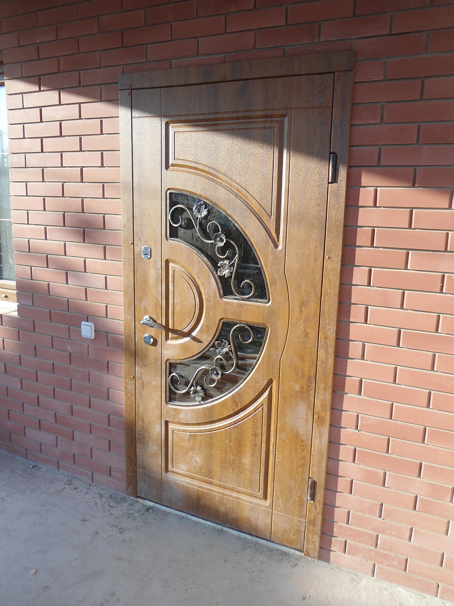

Вставили входные двери. Пришлось добавить ряд кирпича, так как проем оставили больше размера стандартной двери. Решили вопрос с помощюь металической полосы
DSC01678.thumb.JPG.30aac6980efa87bb984af8bb734e4d54.JPGDSC01681.thumb.JPG.4499d4eebba84ffd5590234cbb4a046a.JPG
Кстати все проемы межкомнатных дверей тоже оставили высотой 2,15 (даже уже и не припомню с какого перепугу). Короба заказали 2,07 под полотно высотой 2 метра

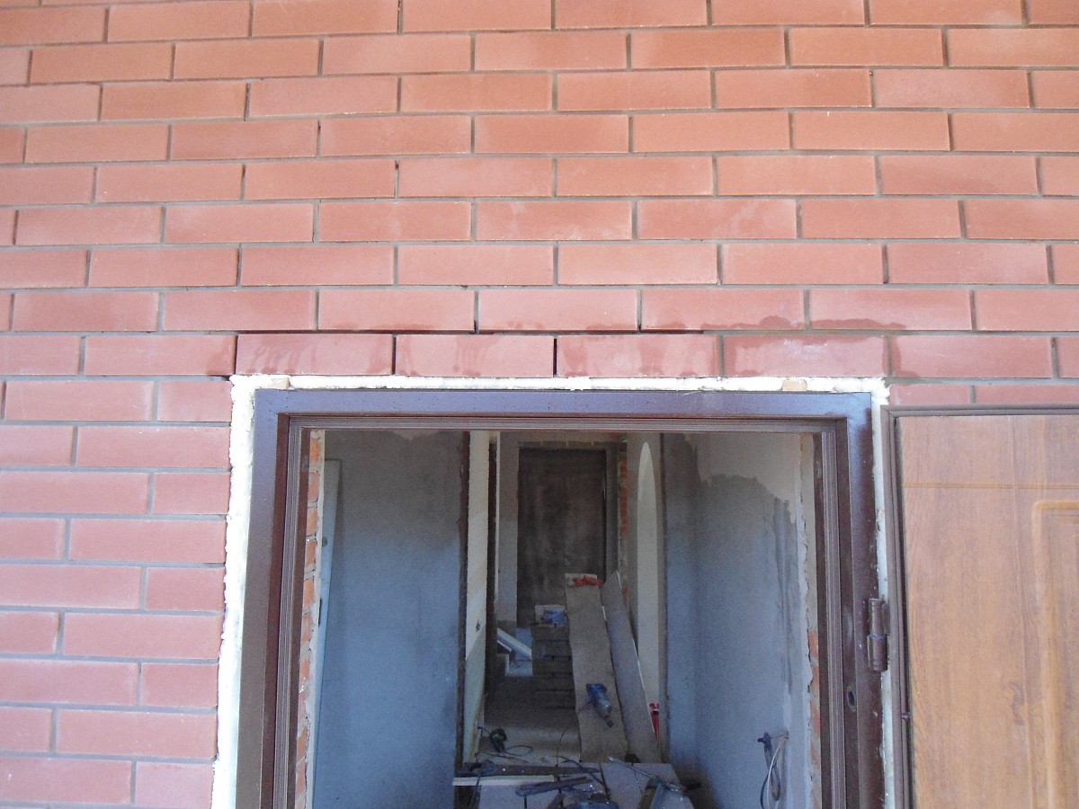

Ну и собственно сама дверь после утановки
DSC01702.thumb.JPG.a874f77922c4e3c58f35f09612ec6c29.JPGDSC01705.thumb.JPG.c9f38fc18c63e25b8ad3ab20dea5ccc8.JPG
изнутри уже с откосами

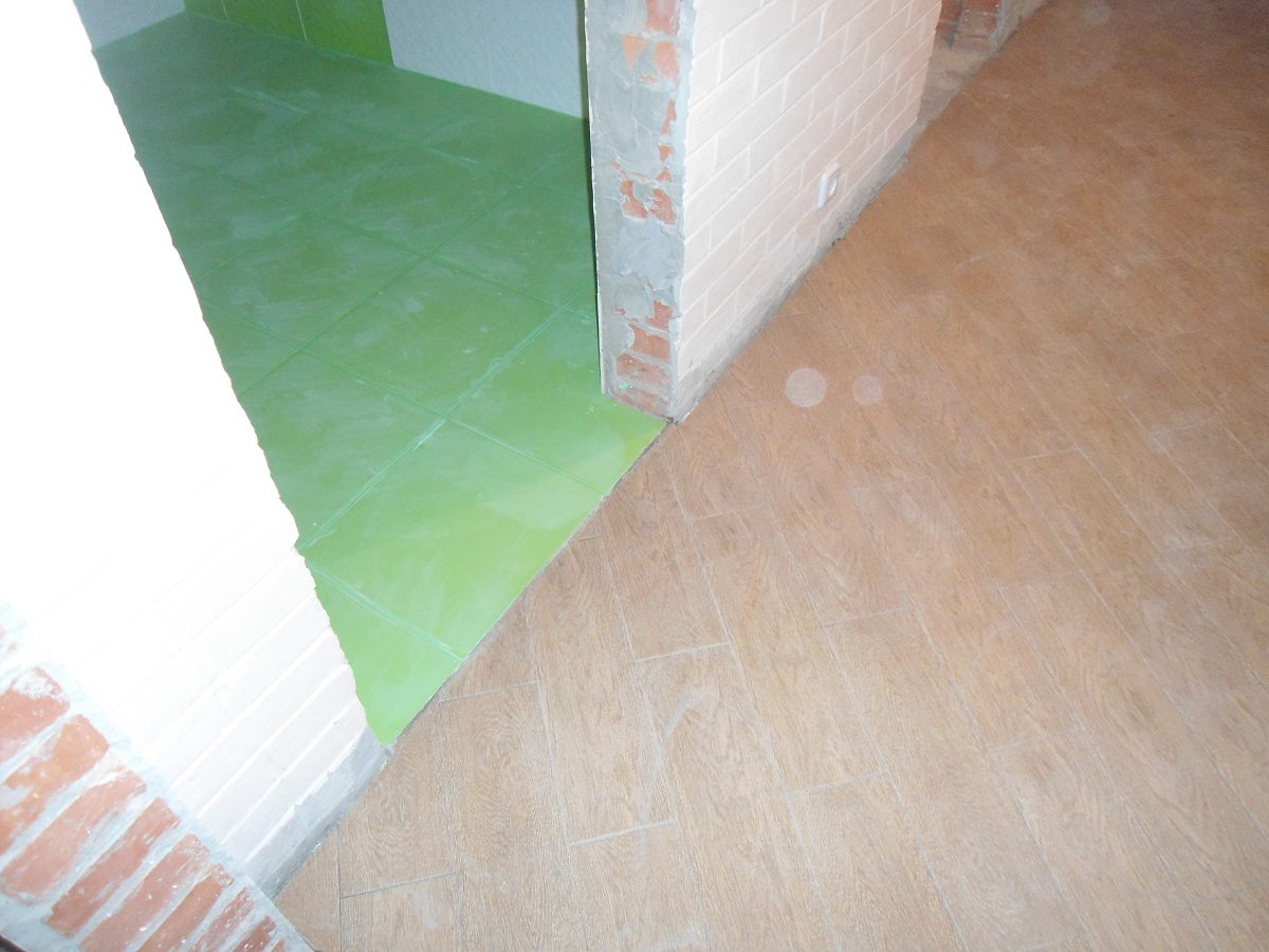

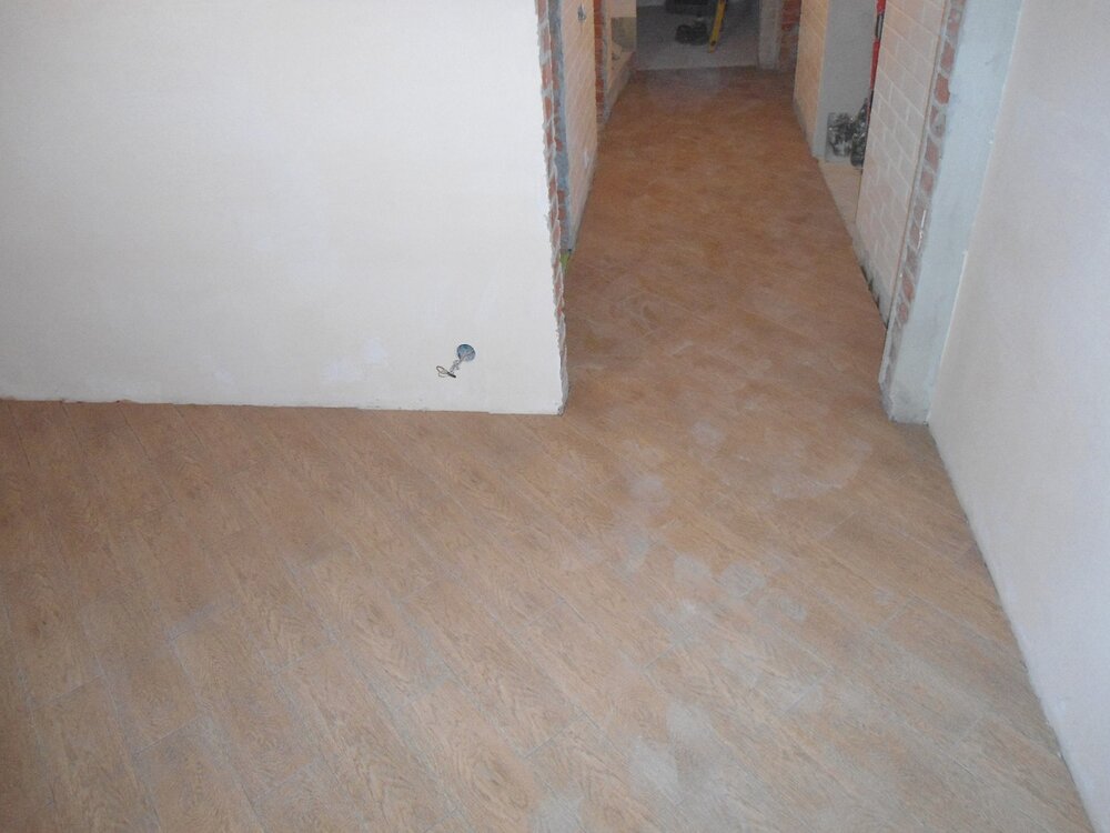

Доклеили плитку в коридоре и прихожей
DSC01711.thumb.JPG.c525e2d4eec61e7c2fc18c232358b81a.JPGDSC01708.thumb.JPG.6a2f5c8b1b45ed1f3078166dd8fb82ad.JPG

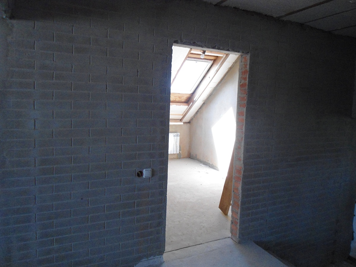

Идея конечно веселая, но думал что у тех у кого кирпич на фасаде - внутри уже хочется какого-разнообразия. Вот у меня например - фасады, заборы из клинкера и внутри кирпич что то я уже не очень хочу видеть :)
Ну фасад и забор это "слегка" другой кирпич чем внутри. У нас почти везде будут обои, решил немного розбавить. Жаль что ранше не придумал, сэкономил бы деньги, время и силы

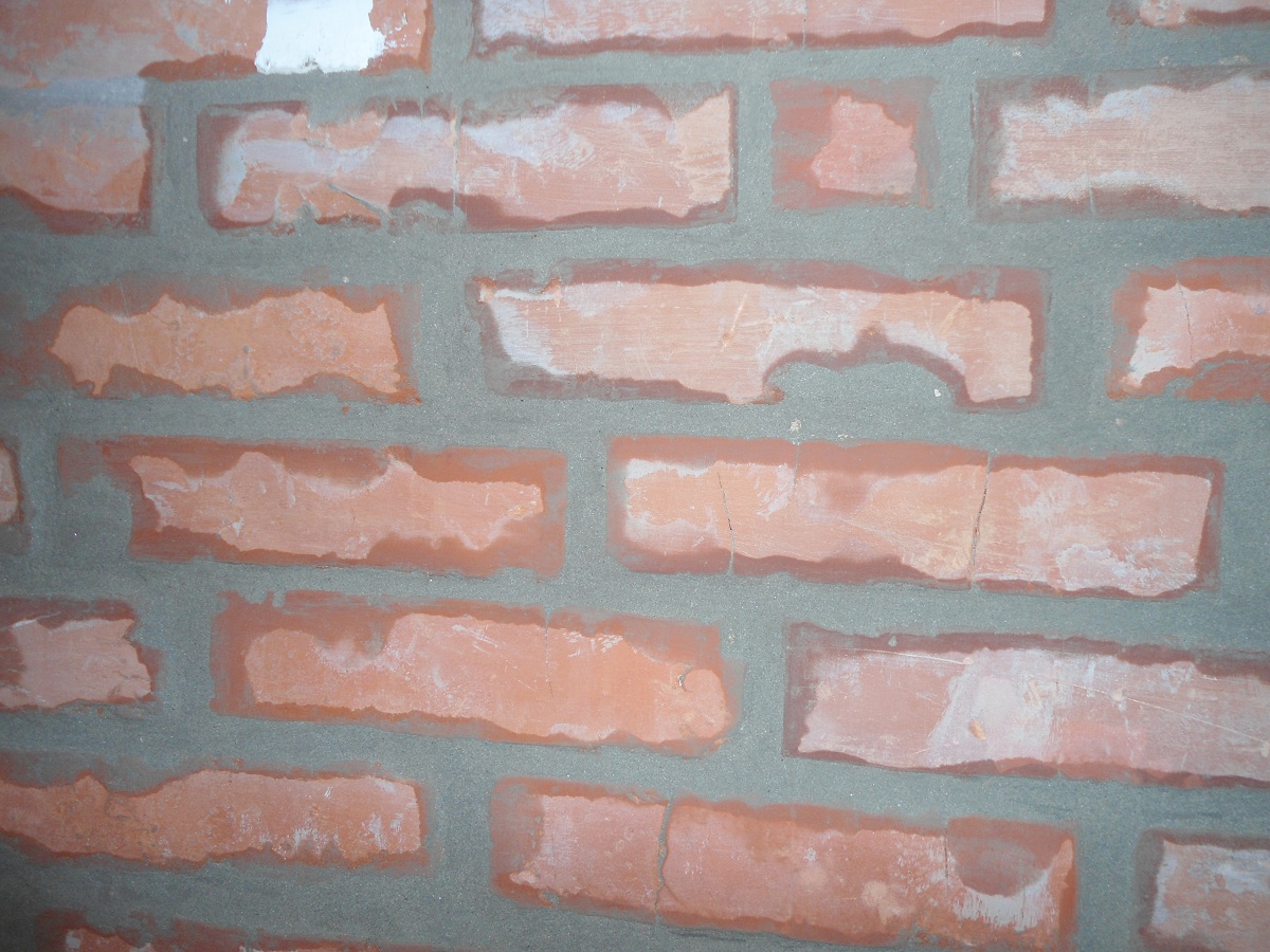

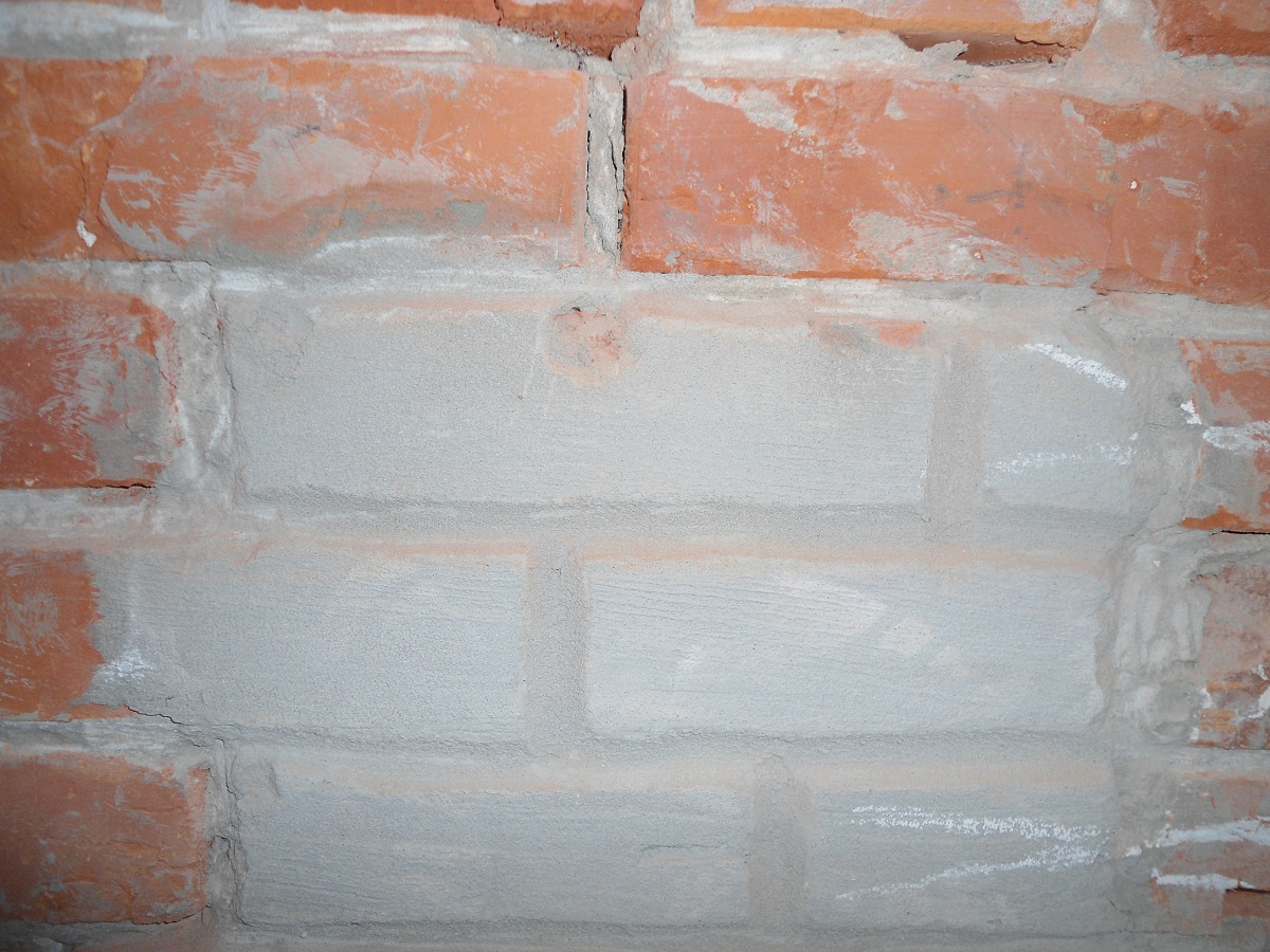

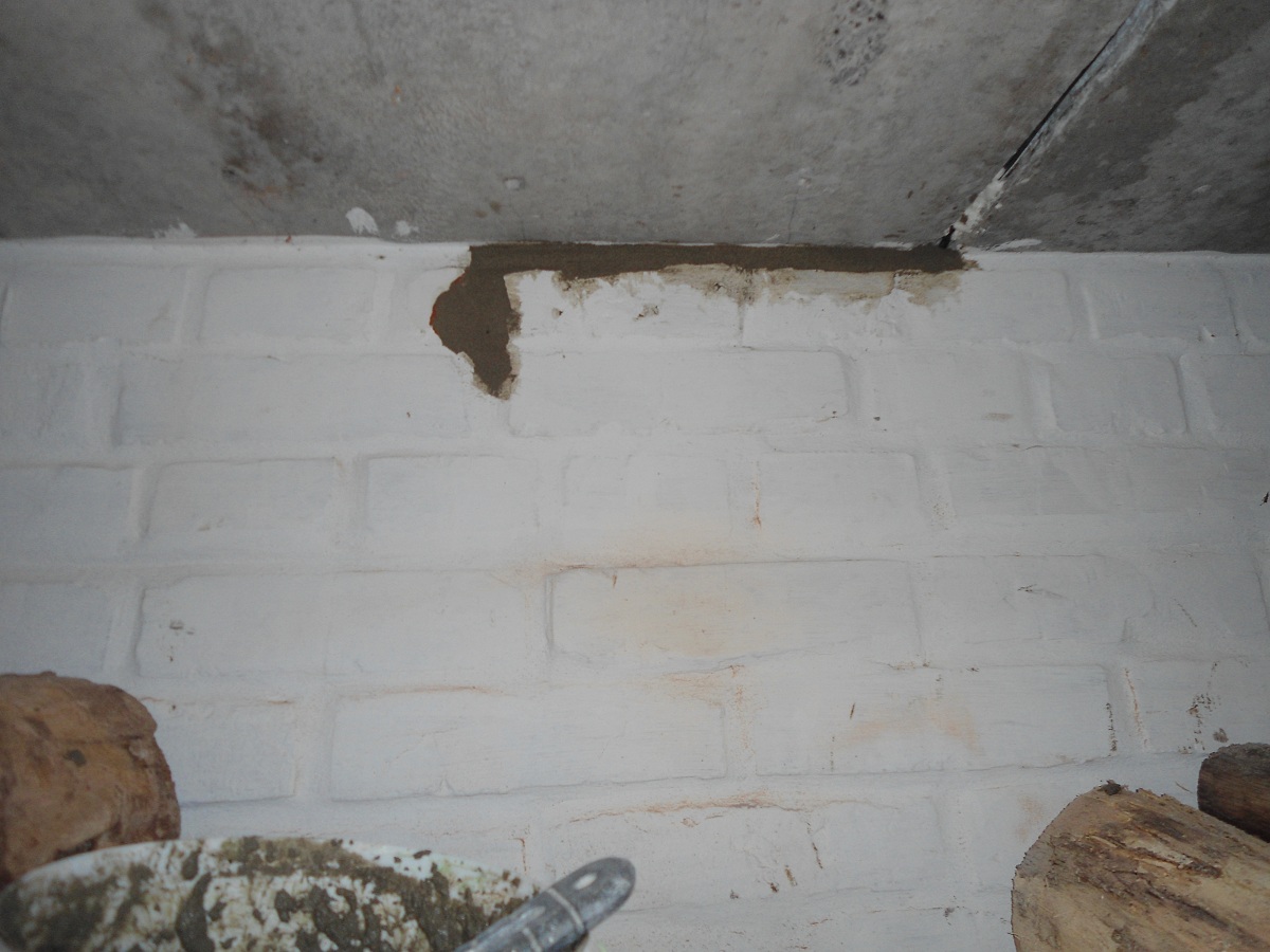

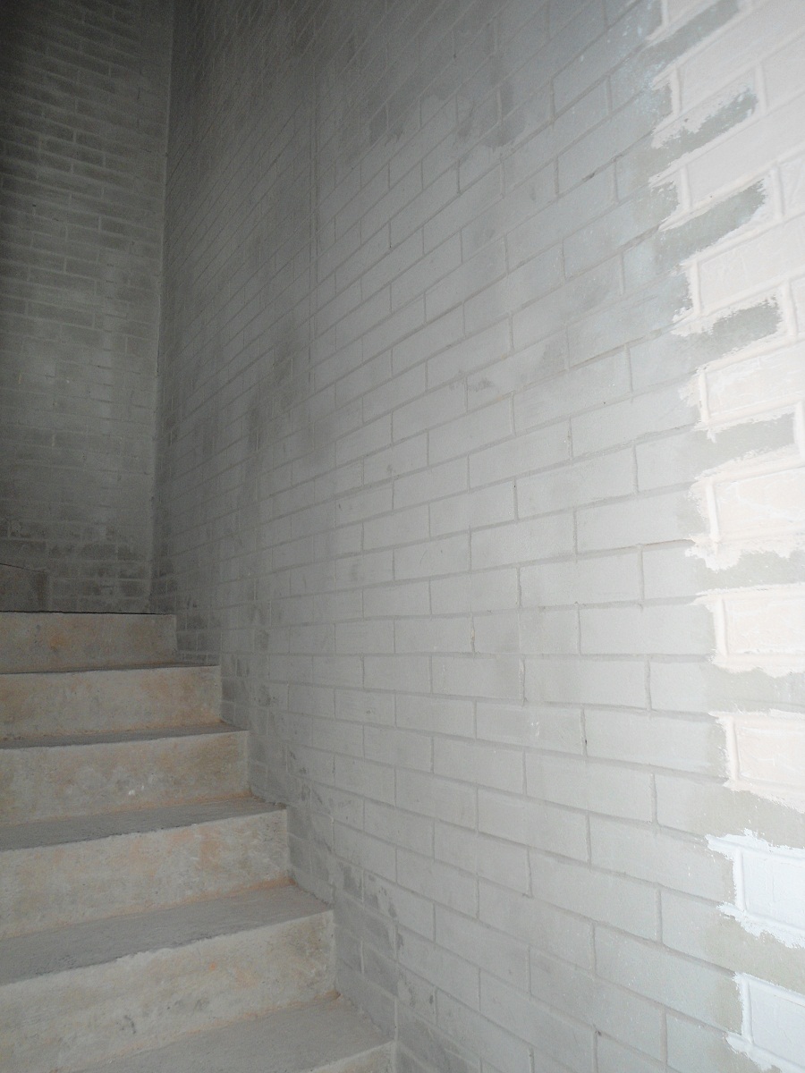

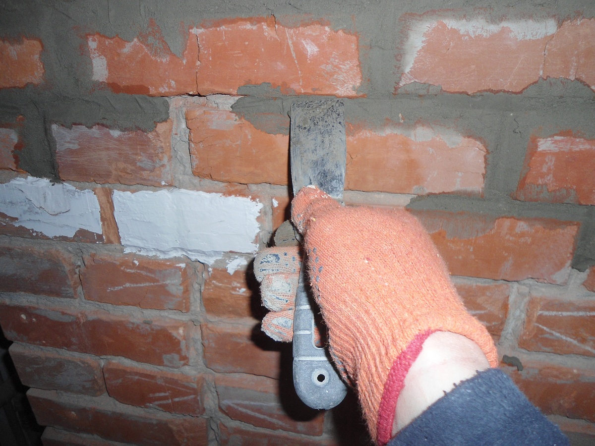

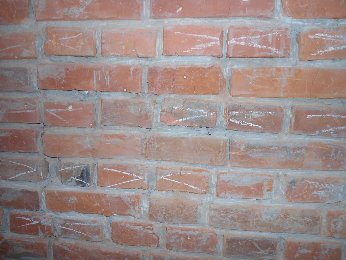

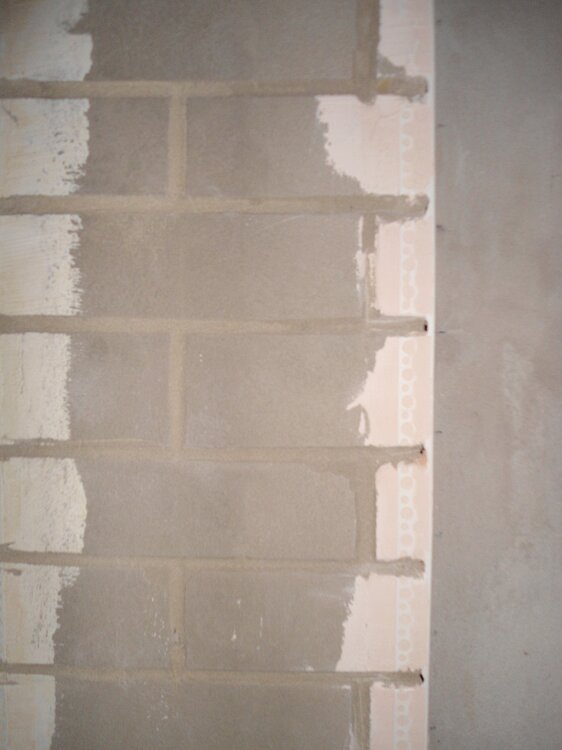

В продолжение темы. Другой способ который использую для получения окрашеной кирпичной стены
Выбиваю зубилом раствор из швов
мелом намечены кирпичикти между которыми шов замазываю раствором формируя целый. Место заштукатуриное после штробления и перемычка
DSC01689.thumb.JPG.efdf78808692219b28b5925498d1e98d.JPGDSC01691.thumb.JPG.9f7685c51a69403c33d2e2bca5cd843e.JPG
Швы заполняю раствором с помощью шпателя, затираю швы и вытираю кирпичи от раствора
DSC01693.thumb.JPG.d3072be0677e46b44c9fa8df370c1fd5.JPGDSC01694.thumb.JPG.756483864d8740198492afb2d767183a.JPGDSC01695.thumb.JPG.91031b5fe17c437ab88a06c661b46393.JPG
дальше грунтовка, некоторые кирпичи можно подшпаклевать, и в конце покраска

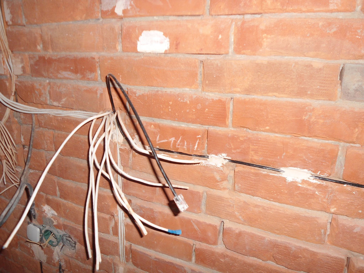

Пришлось немного готовую стену поштробить. Тянул витую пару через гараж. Изначально планировал беспроводной интернет - выводил витую пару на чердак. Но после скачка валюты цена на него выросла в три раза, а скорость осталась та же

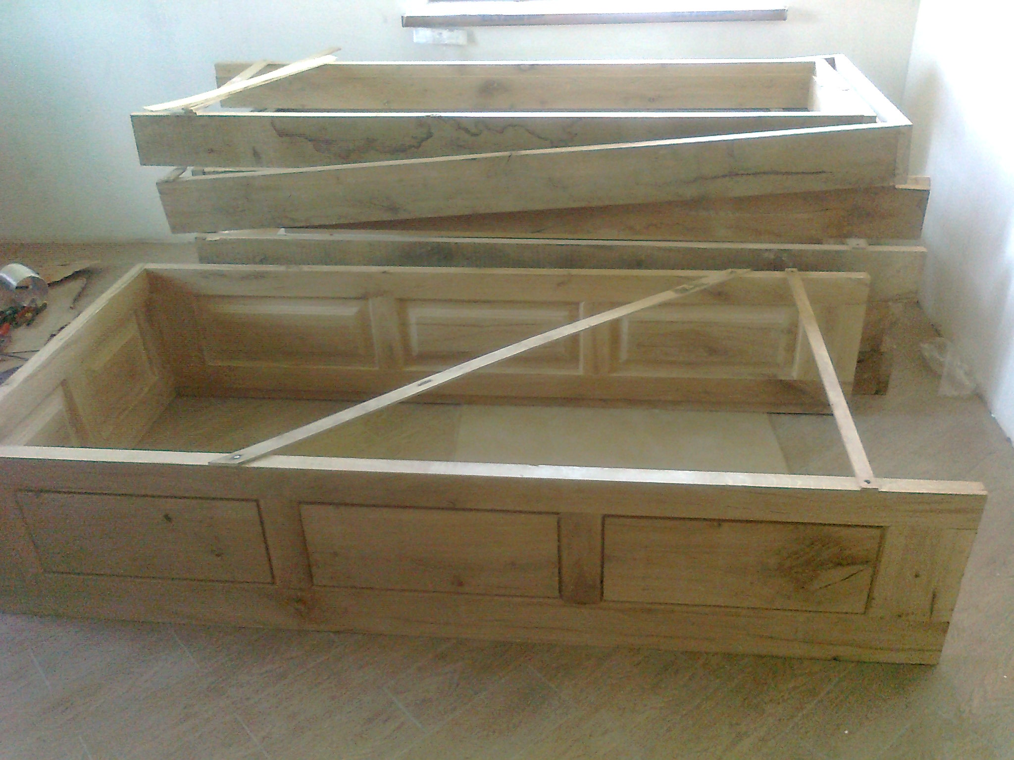

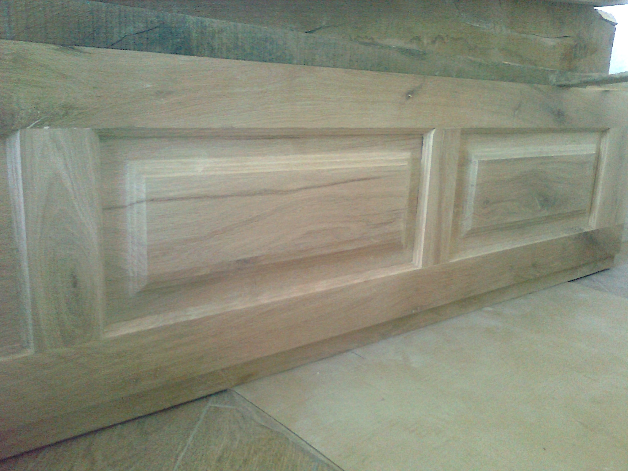

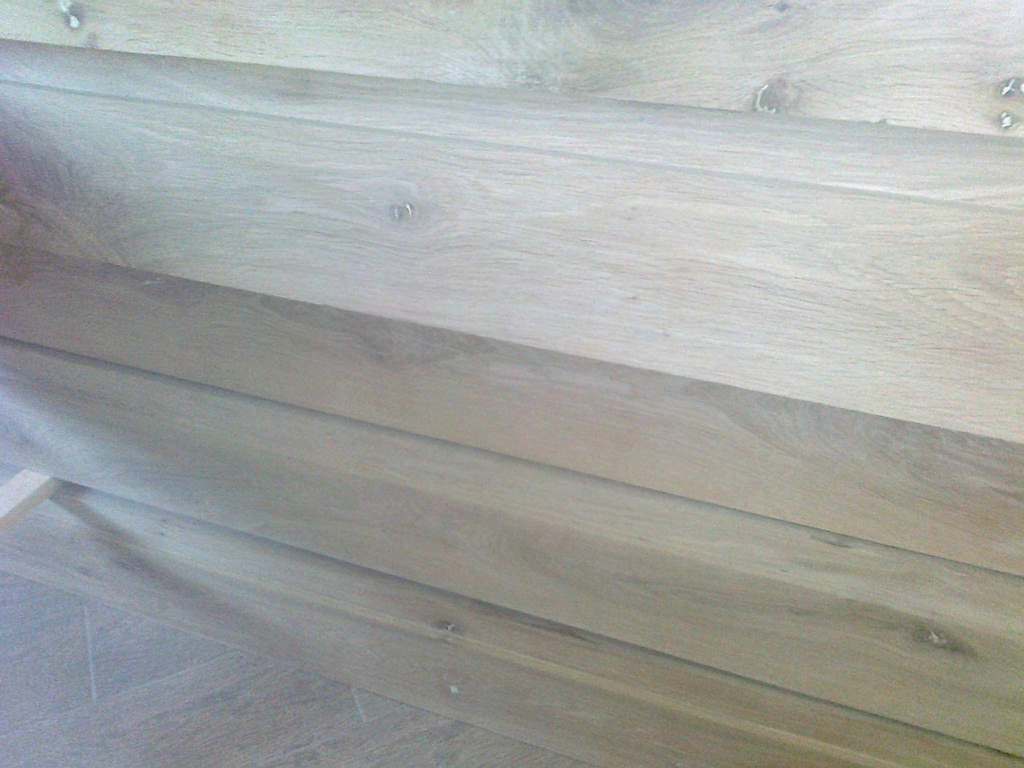

Двери будет делать человек, который делал нам всю столярку в квартиру больше десяти лет назад. Кстати короба он уже сделал. Перепало дуба около куба. Качество дерева конечно не сравнить с тем первым сортом по цене, 12 тысяч, которую мне озвучили. Много отходов, кое где пришлось подшпаклевать и на выходе получили 11 коробов
1185894628_0402.thumb.jpg.e98506328fc8814d6b4141c54553fbdd.jpg168429144_0405.thumb.jpg.aa48a20737566a6cba807673f232cce3.jpg2087707038_0404.thumb.jpg.d07aee622ba47ada527655f48100f44b.jpg
Есть вариант взять ясень по 2 тысячи за куб. Получиться его затонировать чтобы на выходе получить цвет дуба вскрытого лаком или нет? Чем можно покрасить чтобы получить одинаковый цвет, может краской?

Я от ясеня в восторге. Когда-то отец делал входные двери с наплавными филенками в квартиру - класс.
А двери из дуба у нас немного по другому смотрелись чем у вас на фото- натуральней ,что-ли.

Из куба дуба действительно вышло 11 коробов- или она разной ширины и есть те, которые без филенок?
12т- это само дерево или с работой?

Из куба дуба действительно вышло 11 коробов или она разной ширины и есть те, которые без филенок?
Когда доски забирал мне показалось что там больше чем куб. Когда выгрузили у него дома он сказал что тут куб, вернее 0,9 В среднем ширина коробов 160 мм, есть чуть уже и чуть шире. С филенками только один короб, для двери в кухню - проем в несущей стене
12т - это само дерево или с работой?
Может непонятно написал - 12 тысяч это цена куба дуба первого сорта высушеного в камере, я его не покупал, только приценился. На короба дерево мне досталось безплатно. Работа по коробам - 2200 гривен
На одинадцать дверей он мне нащитал 1,8 куба, плюс обналичка
Едва ли. У нас в квартире двери и фасады кухни из ясеня. Мы конечно не ставили цель красить всё это под дуб, но внешне на дуб как на мой взгляд совсем не похоже.
Текстура дерева як мінімум друга. Колір повторити ще можна, а от текстуру це треба в профі запитуватись. Можливо і є варіанти, але щоб по ціні імітація не вийшла дорожче ніж сходу дуб купити.

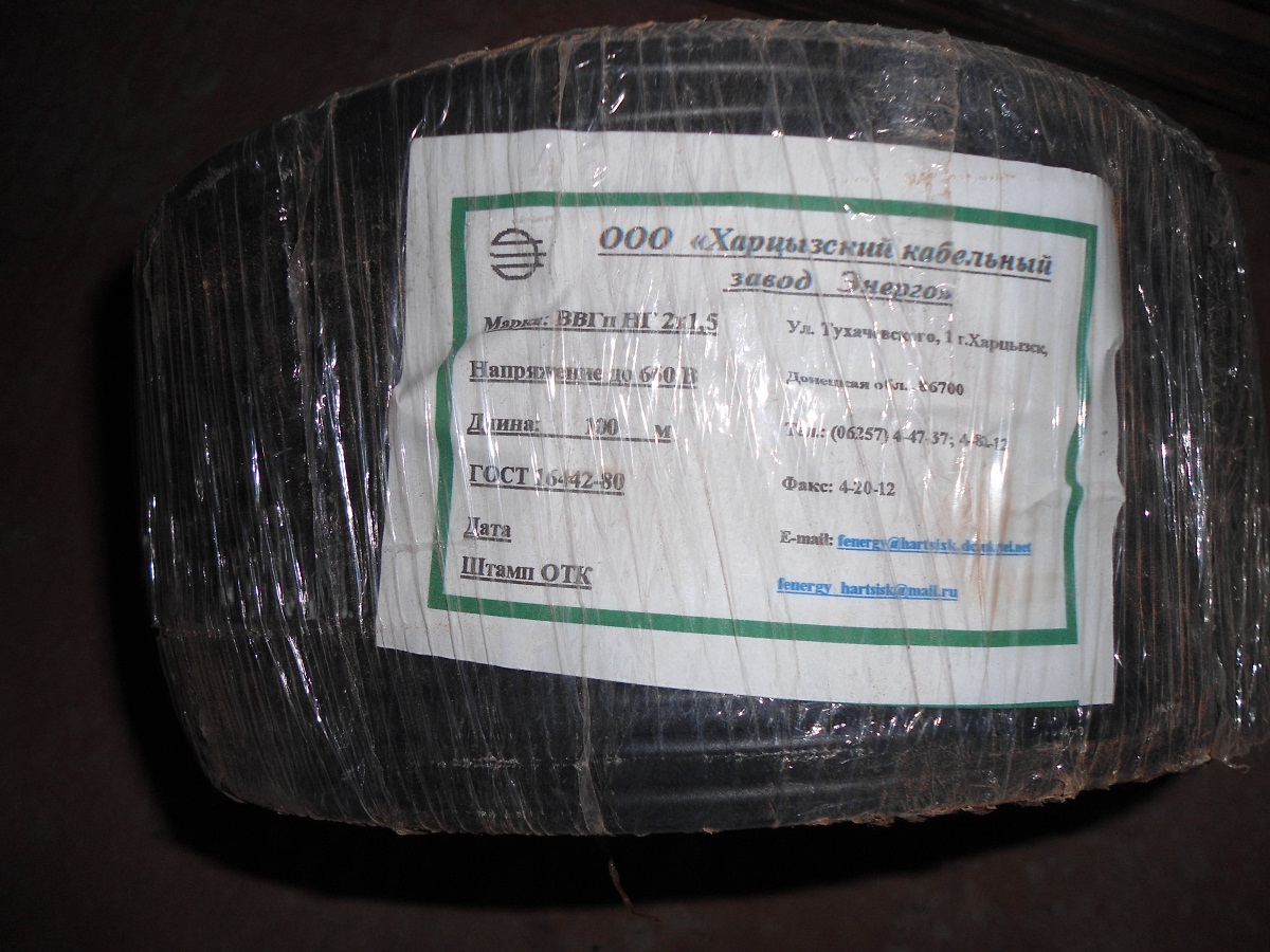

Протянули с папой всю электропроводку 500м
А какокй кабель брали на розетки и свет? Гофру ложили тока если кабель будет в стяжке? Если под штукатрукой то без гофры?
Брали ввг нг Харцызского кабельного завода Энерго - на свет 1,5 на розетки 2,5 Все верно, гофру ложили только в стяжку пола

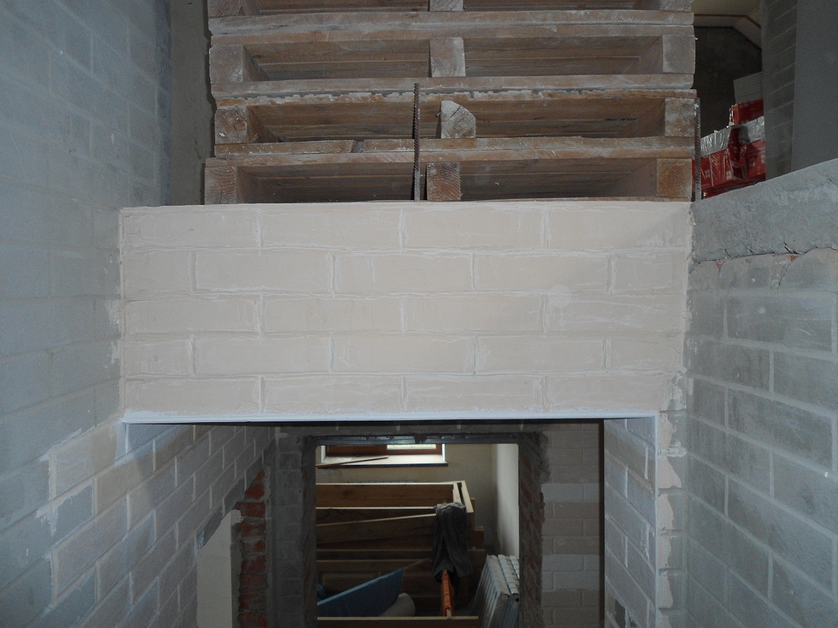

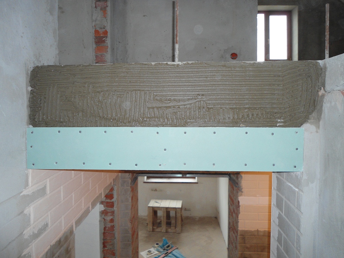

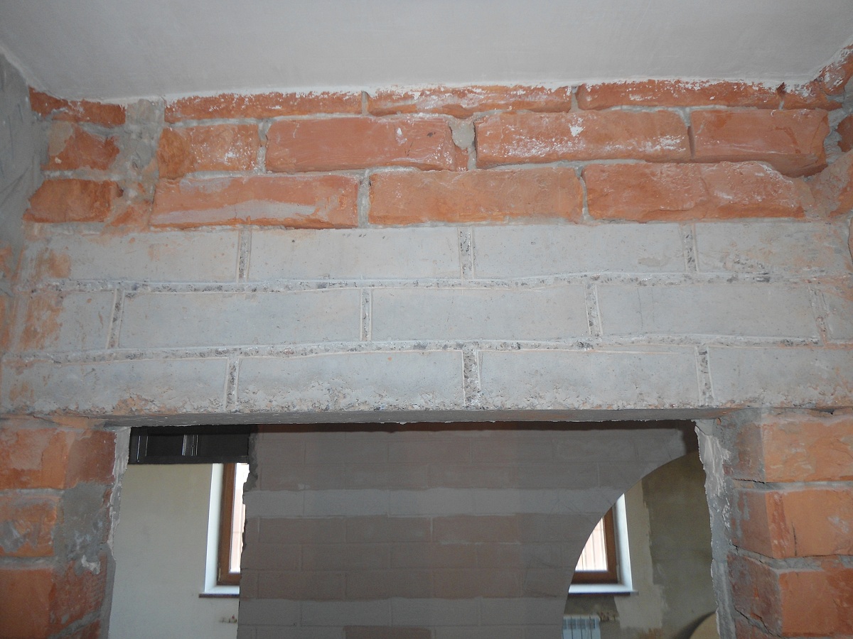

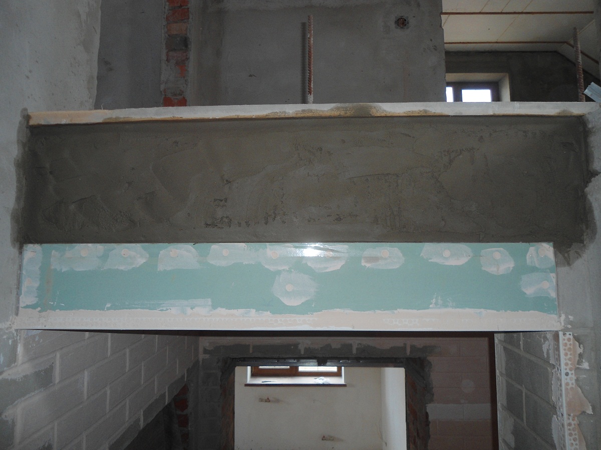

Есть два варианта облагородить торец перекрытия второго этажа (второй снимок)
Первый - обшить каркас куском гипсокартона, а плоскость над ним оштукатурить. Потом все зашпаклевать
Второй - облагородить всю плоскость гипсокартоном. Внизу прикрутить к каркасу, а вверху приклеить на ляпухи из гипса
Как лучше поступить?
Я бы пошел по второму пути - цельный лист не треснет, да и ровный он "по умолчанию".
Так как стены здесь будут облагорожены в виде кирпичной кладки, и идеально ровная поверхность не нужна, был реализован первый вариант
1.thumb.JPG.348e3486bce64e3caa56b2c4326117c9.JPG2.thumb.JPG.be578ce5908acd787433b50c54856094.JPG3.thumb.JPG.60983846aa24c1f615dcecc2cef8748e.JPG

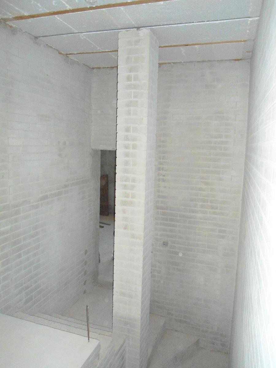

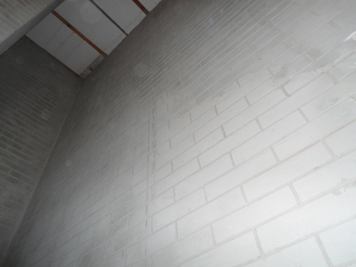

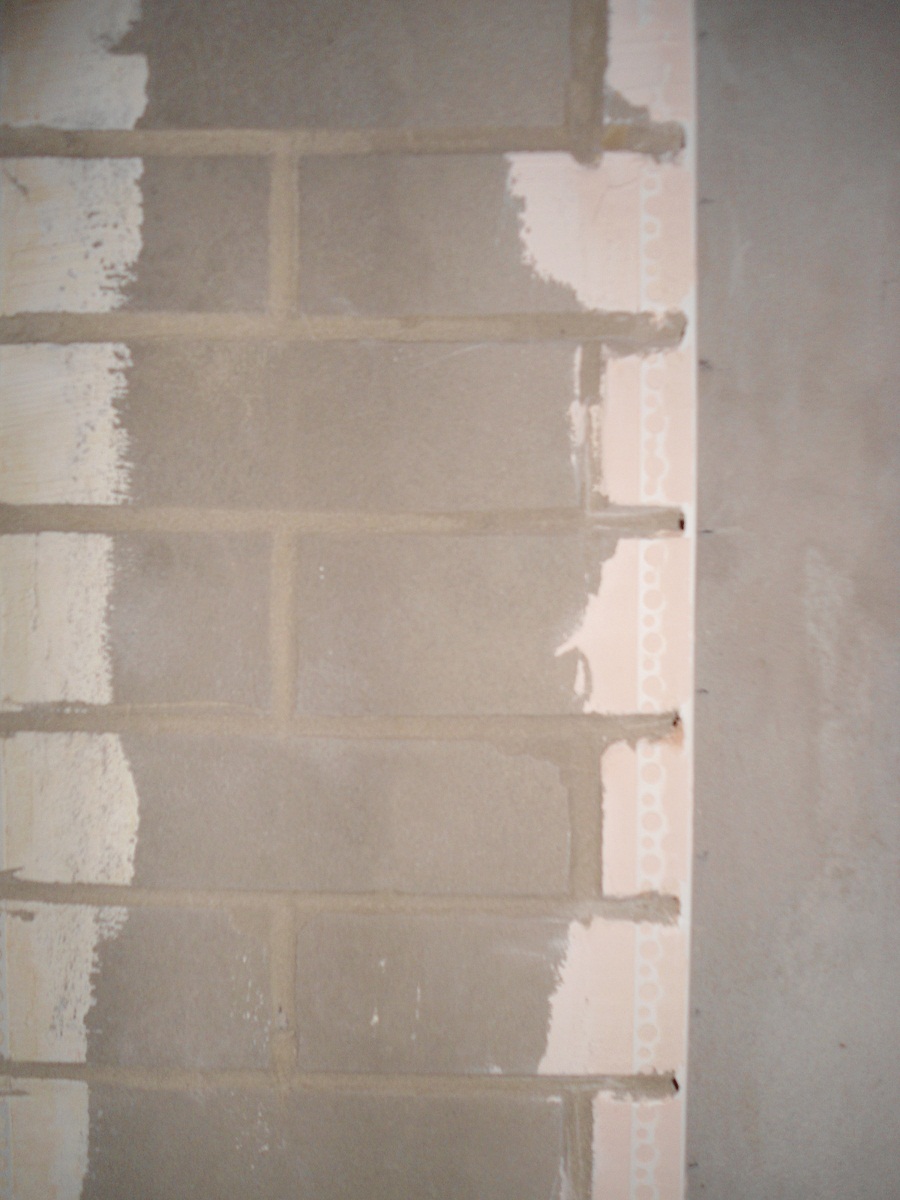

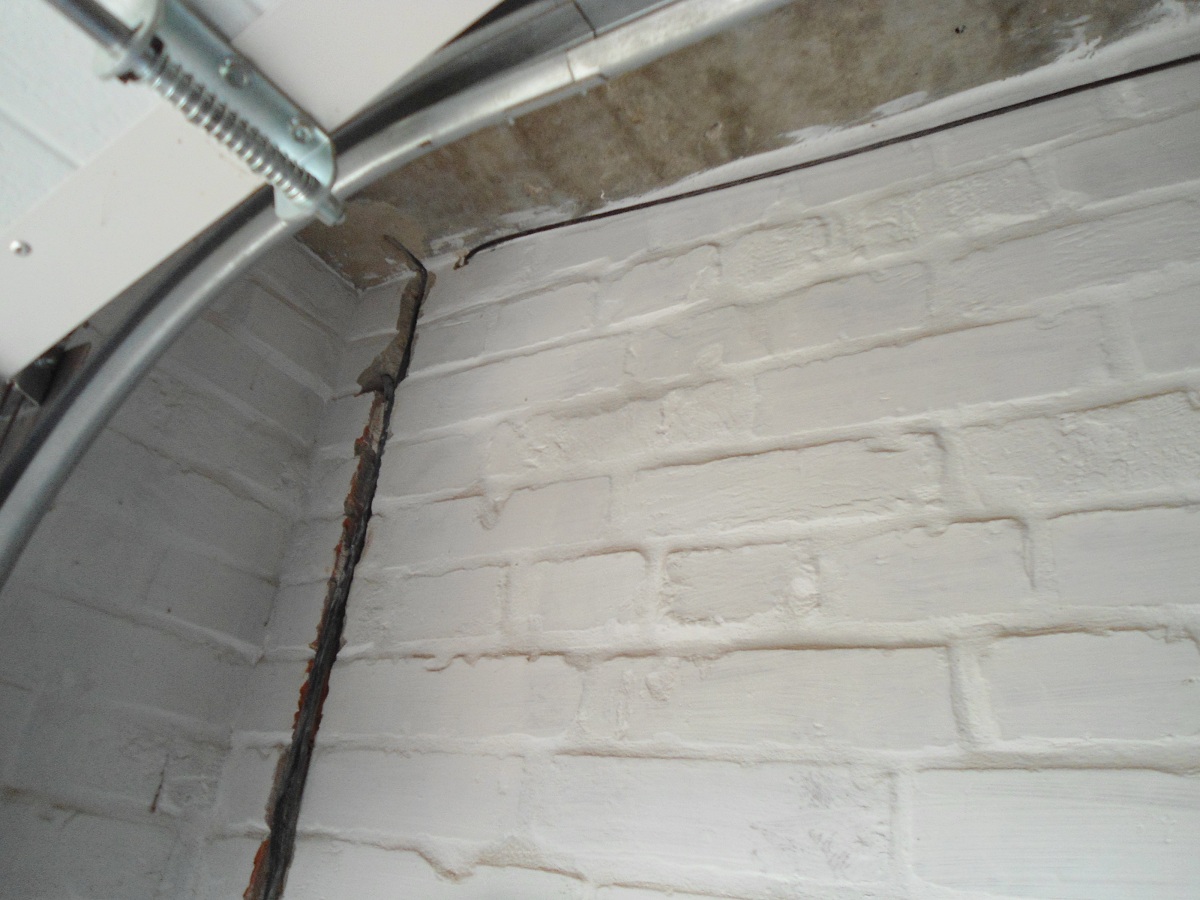

Ну и сформирован рисунок кладки на лестничной площадке
4.thumb.JPG.d0281f0666e1cfcaec77ba67ed21bf9d.JPG5.thumb.JPG.7834e9ebcaa03d59fc40251e800af6bd.JPG6.thumb.JPG.fa4d7fefc1c53c0cf1b1241bdc91a90c.JPG7.thumb.JPG.38fb7fb8da69bb3c558d952005f0c3ca.JPG

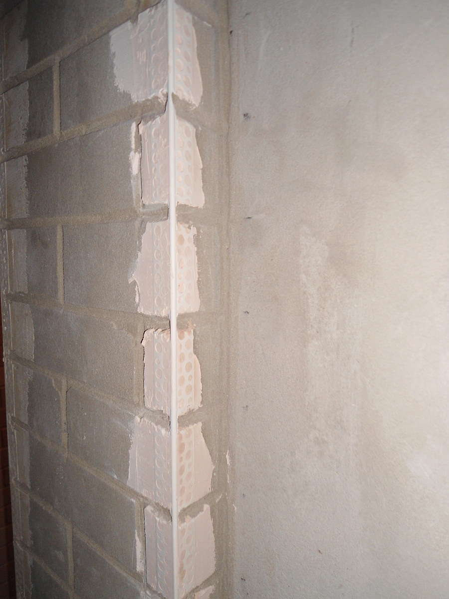

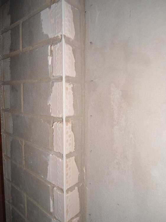

Наружные углы оклеины перфоуголком
8.thumb.JPG.2f475f01463bae4f205fd9ccc543a7a7.JPG9.thumb.JPG.8a34a1e890888fd28c5797899763fcbb.JPG
