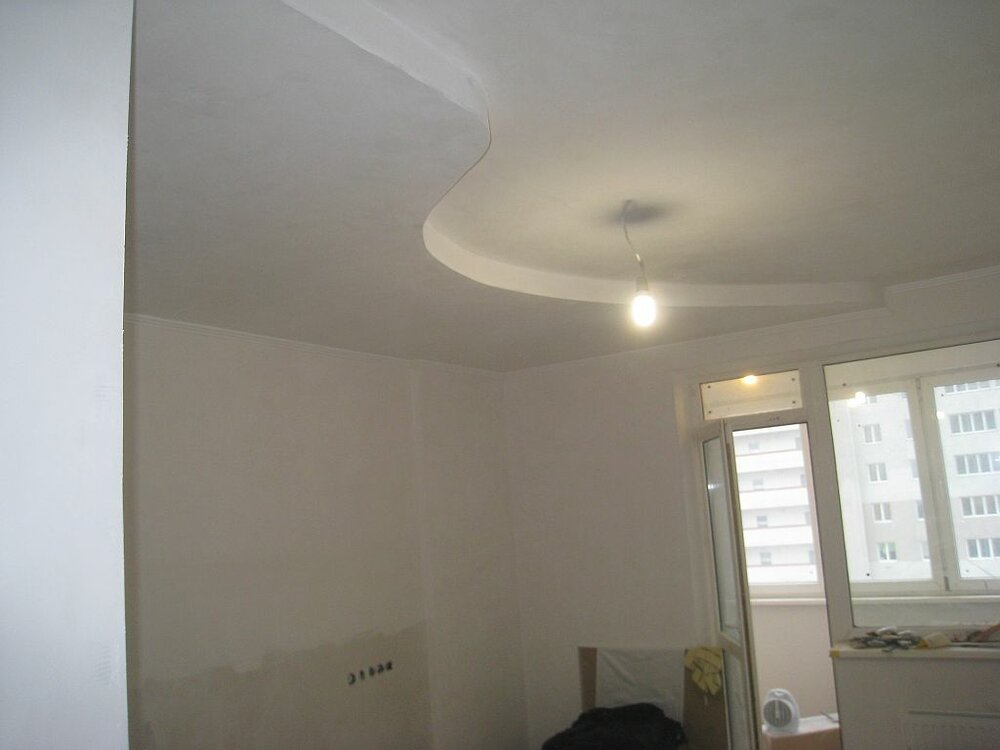

Добрый день, уважаемые специалисты!
У меня в новострое стяжка в полу на 8 см состоит из смеси с пенопластовыми шариками, а уже под ней железо-бетон. Верхний слой 8-ми сантиметровый слой, состоящий из смеси с шариками промазан сверху примерно полусантиметровых слоем чего-то связующего. При ходьбе не деформируется, но в процессе затянувшегося ремонта (5 месяцев) местами продавился под ножками стремянки. сначала думали на лаги. Строители дома говорят, что лаги продавят в процессе эксплуатации верхний слой стяжки с шариками.
Потенциальные мастера говорят, что только на фанеру. Вот думаю - это перестраховка или необходимость.
Эти же потенциальные мастера говорят, что нужно мою стяжку выравнивать плиточным клеем по маякам, затем заливать самовыравнивающуюся смесь, затем фанеру и доски. При этом говорят, что без фанеры доски на такую уже выровненную смесь без крепления к полу (то есть плавающим способом, как ламинат) поведет (хотя читал два отзыва успешного применения такого способа), а если крепить доску непосредственно к такой стяжке дюбелями, будет непрочно и появятся скрипы.
Прошу совета!
За попытку выравнивания стяжки плиточным клеем присвоить этим мастерам звание "заслуженный Джамшут" пожизненно!!! А за попытку налить сверху самовыравнивающуюся смесь казнить! Нельзя лить более прочную смесь по менее прочной. А прочности плиточного клея для паркетного пола категорически не хватит!

У Вас трехслойная доска? При правильной подготовке стяжки и соблюдении технологии укладки никаких скрипов не будет. И недостаточная прочность "родной" стяжки не так критична, как при приклеивании.
