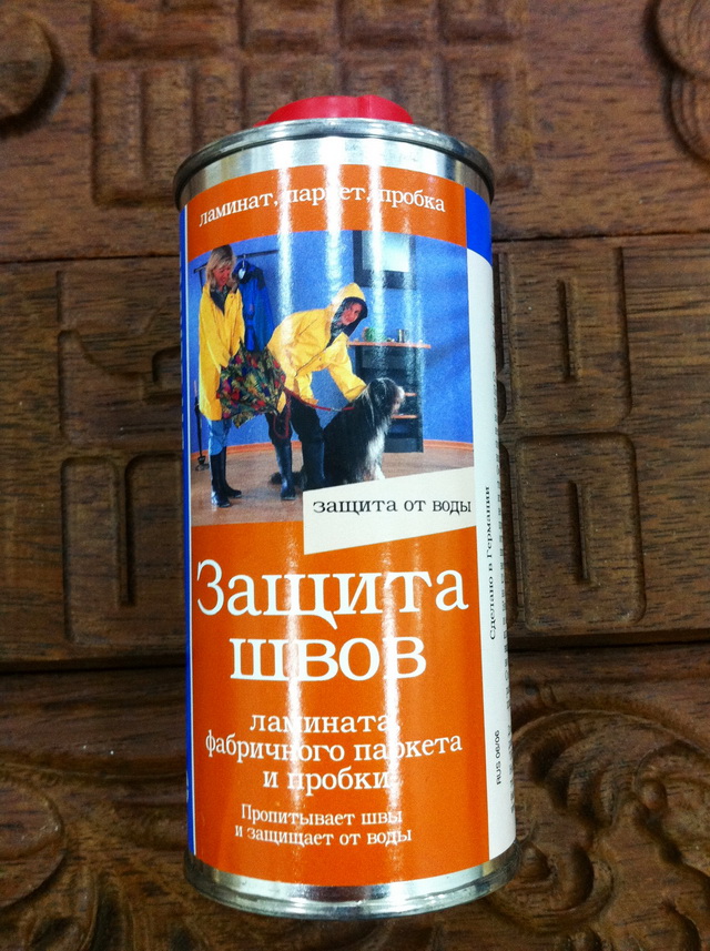

А что это за состав(ы) для стыков? Есть выбор по цене и качеству?
Во вложении фото продукта. Наверняка есть выбор, но мы работаем только с Dr.Shutz. Немецкая компания, которая занимается исключительно профессиональными средствами по уходу и чистке.
Цена - отличная. Например, средство для мытья паркета выходит по цене "мистера мускула".
Баночки на фото (30 мл.) хватает на 40 м2.
