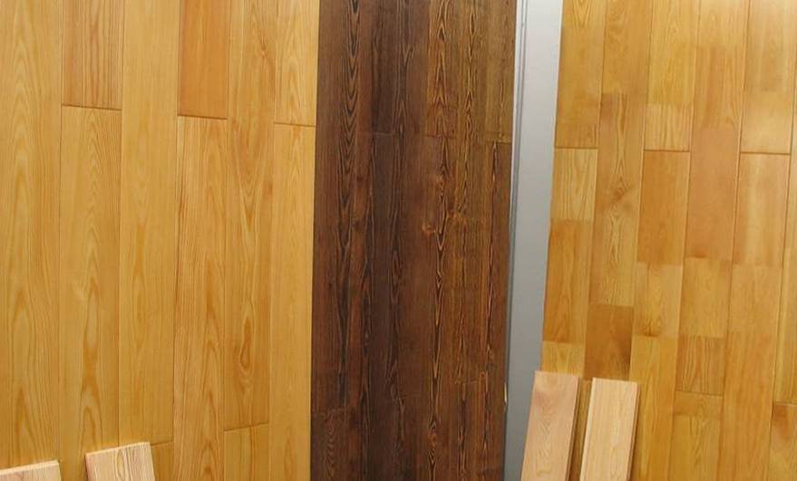

лиственница сибирская паркет доска, для здоровья, www.larix-sibirica.biz, звоните , сделаю скидку, +380638558517, Игорь Алексеевич,
