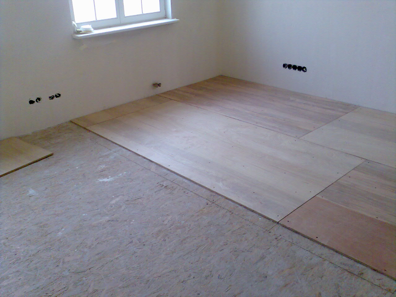

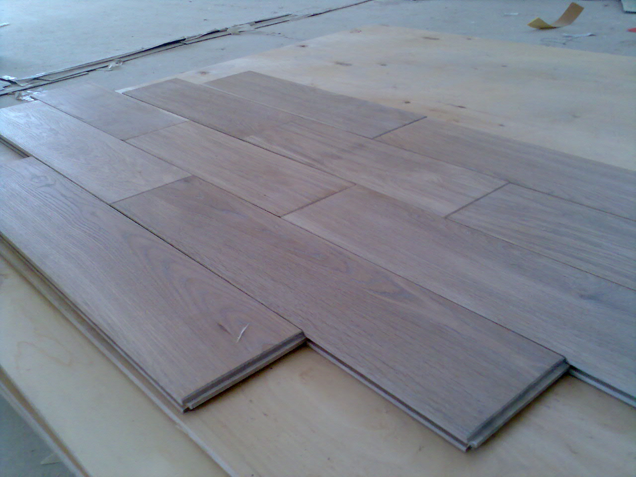

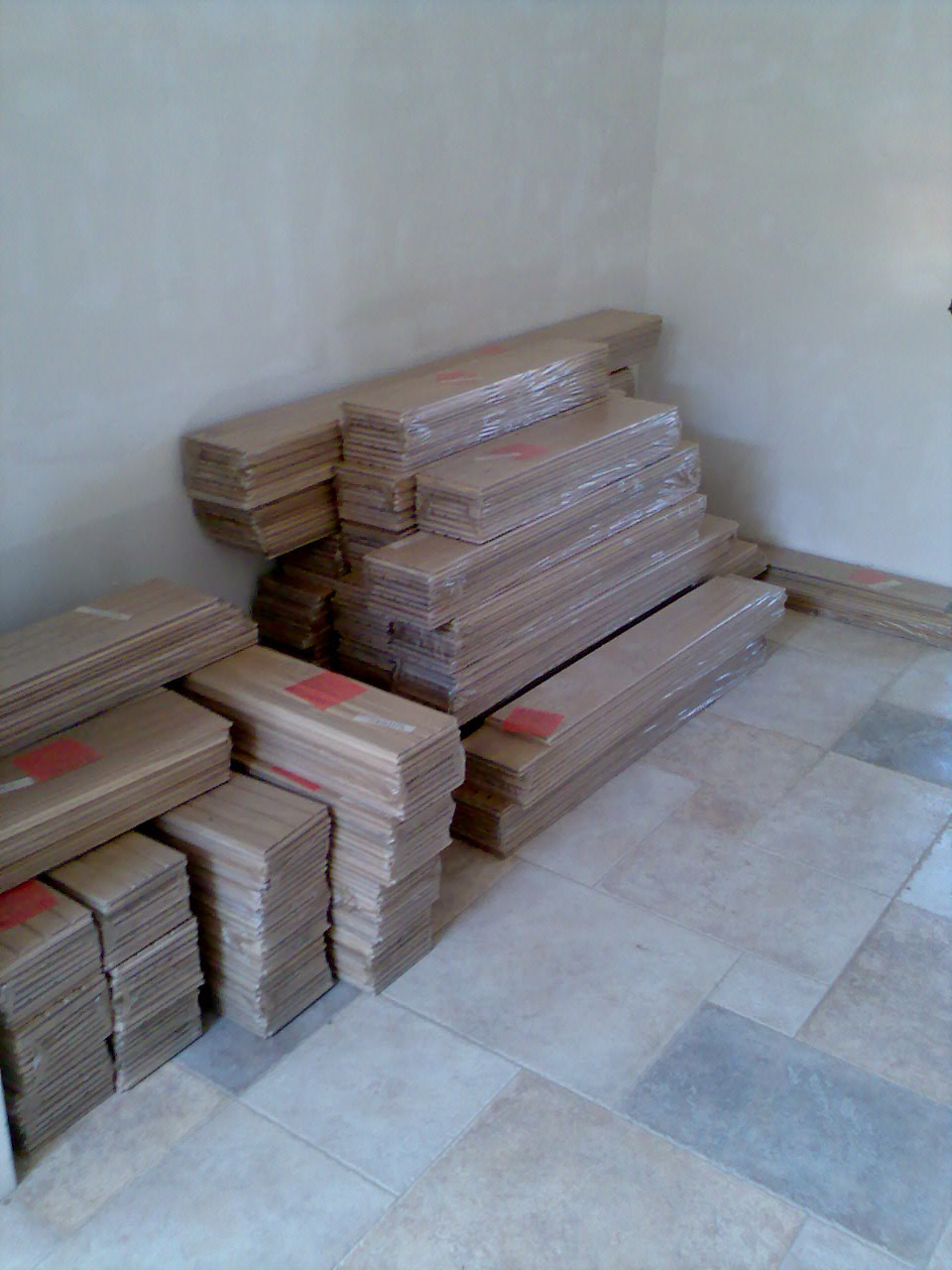

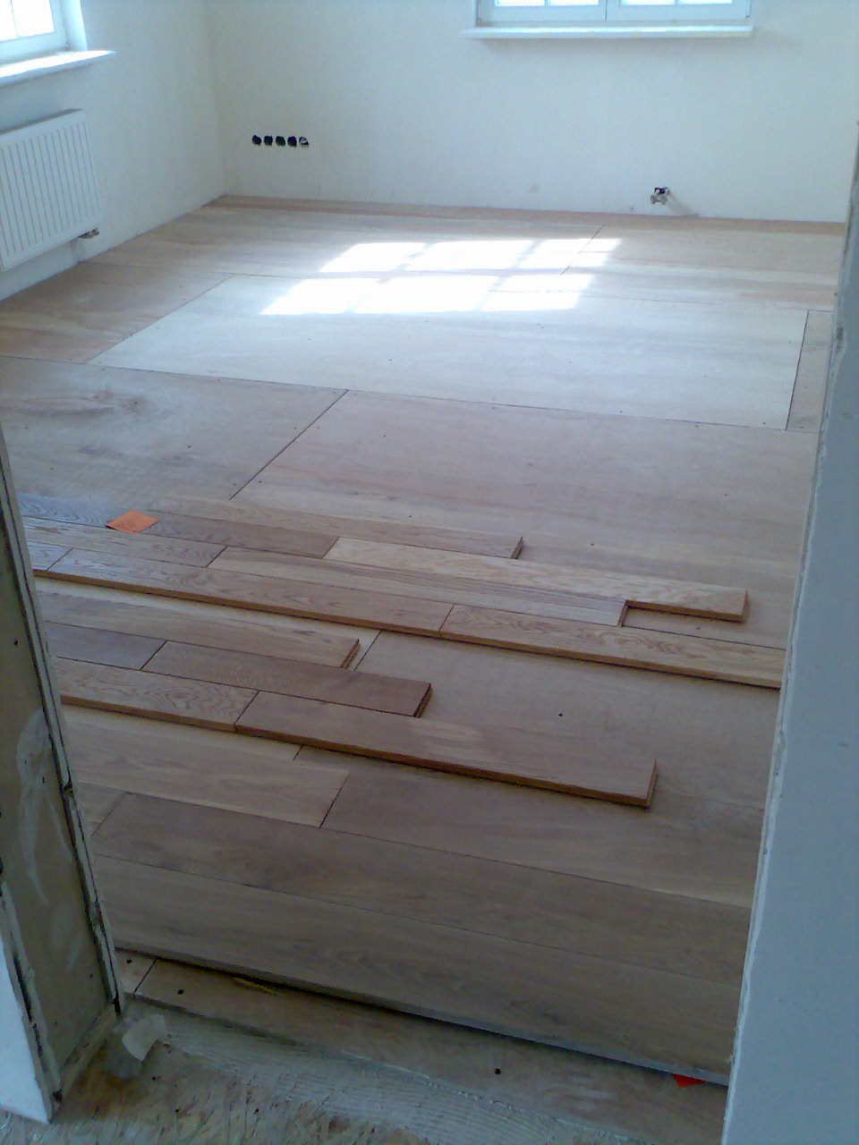

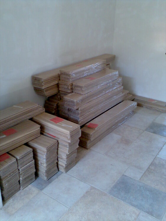

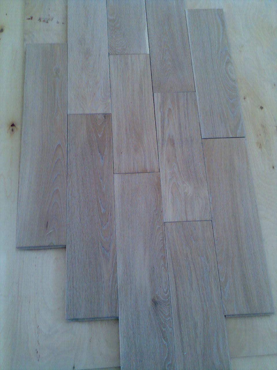

вот такой вот продукцией уже затарился.
буду класть на влагостойк фанеру. 2комп клей торбикол по моему и саморезы.
начали укладывать влагостойк фанеру.
но после того как распечатали пару пачек доски мастера малость офигели: геометрии нет, фаска ровная ен получается, один торец выше другого, на фасках выщербины...буду в понедельник общаться на месте с тем кто продавал, послушаю что он скажет.
Добрый вечер. Ну вы ж сначала утарились, а потом думаете: шо это было?:o А спросить, а посоветоваться? Зачем тогда форум?:Bravo: С уважением.
Банкер, не хочу расстраивать, но вы попали. Если есть возможность верните покупку продавцу взад. В 2-х словах объясню: уже на фото видно, что делалось "это" на колене. Тут страшно даже не вид уложенного и геометрия, а перспектива эксплуатации. На упаковке указана ширина 180мм., дело в том, что высушить дуб так чтобы не было проблем с короблением и трещинами чрезвычайно сложно и очень дорого. Если пробежаться по аналог предложениям серьезных фирм в инете, Вы увидите, что основная масса предложения 90-130мм. Есть и 200, но цена такой доски - как обшивки Шаттла.
Добрый день.
Ну не нада так все трагично расписывать. Боюсь, что 1 м\кв обшивки Шаттла не стоит 770грн - 90дол., а именно по столько можно взять качественный паркет шириной 200мм, в сортировке Эксклюзив - фактически идеальная(для таких форматов доски) сортировка, если взять там рустик или антик, то при такой ширине гривен 500, и это уже может быть обработано маслом Осмо. И высушить такой дуб можно без проблем, и эксплуатация безпроблемная - ток нужно ВСЕ ДЕЛАТЬ ПО ТЕХНОЛОГИИ.
