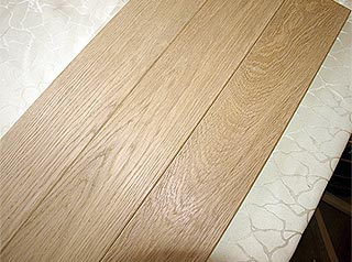

Вопрос к профессионалам:
Купил 3-х слойную дубовую паркетную доску Gunreben, заводское масло, прямо на фабрике. Доски приехали, распечатал, выглядит отлично, НО ворсинки дерева стоят дыбом (почти как если покрыть лаком и до ошкуривания)! В носках по такому полу ходить нельзя. Если взять кусочек фетра, то он "срубает" эти деревянные ворсинки и они остаются на нем. Но я ожидал, что доски будут сразу с идеальным законченным покрытием, раз оно делается на заводе. До этого у меня был только опыт покупки массивной доски Junkers, так она покрыта маслом на заводе так, как ощущается кожа младенца. Я в шоке, написал на завод: что за хрень? брак или так и должно быть?
Ответили, что все так и должно быть, все равно мол вам после укладки покрывать маслом и полировать. Вот мол вам инструкция, пишите если что...
Где правда?
Существует несколько видов заводской обработки маслом. Есть вощение, есть масло с УФ покрытием, они не требуют дополнительного ухода до появления проблем с чисткой (признак первичного износа), простая пропитка маслом требует нанесения финишного слоя после укладки паркета. На это есть ряд объективных причин, масло со временем уходит с поверхности древесины, впитываясь глубже и смывается после влажной уборки. Уход за маслом для светлого нового паркета раз или два в год. Завод производитель допускает, что новый паркет будет уложен через более чем 6 месяцев после производства и потребует ухода, поэтому и дает соответствующие рекомендации в инструкции. Со временем масло настолько пропитывает древесину, что частота обработок падает.
Но все это не относиться к шлифовке, если данная конкретная модель не предполагает специального состаренного эффекта, то не зашлифованные волокна предмет общения с поставщиком. Думаю, оптимальный вариант разделить с ним расходы по финишному покрытию доски.
Относительно Junkers - этот производитель использует специфическую технологию сушки древесины под прессом, что обеспечивает увеличение плотности древесины и ее характеристик прочности, побочным эффектом является идеально гладкая поверхность доски.

Вы что хотите сказать, что доску Junkers сперва склеивают при натуральной влажности древесины, покрывают маслом и только потом сушат?! Ну что вы такое пишете?!
Сушат не доску 3-х слойную, а ЗАГОТОВКУ из которой потом делают верхний слой. После сушки её ещё 20 раз разрежут, прокалибруют и прошлифуют... А сушку "под давлением" применяют вольно или невольно, почти все, т.к. заготовка в стянутых поддонах каждый из которых под тонну весом, да ещё один на другом в 3-4 ряда стоят. Короче нет там ни какого уплотнения при сушке, а даже если где то что то уплотняется (как в местах где на заготовках лежат прокладки) - так это всё сострагивается и сошлифовывается в последствии.
Шлифовка перед нанесением масла как раз и нужна для того, что бы открыть поры в дереве, многие производители масел прямо пишут о том, что масла нужно наносить в течение 20 минут посде окончания шлифовки, пока поры открыты, что бы масло поглубже впиталось.
А в данном банальном случае речь идёт о том, что парню просто втюхали брак, а теперь пытаются оправдаться рассказывая разные бредни.
Да нет, доска шлифованная. Ощущение, что после нанесения масла, а оно тут без УФ отвердевания, когда оно впиталось и высохло - ворсинки и поднялись. Это мне и кажется странным. Если попробовать нанести теперь на доску масло финишным слоем, как и говорит производитель (имея ввиду после укладки), а после этого растереть (достаточно вручную), то ворсинки эти остаются на тряпке(паде) и доска становится абсолютно гладкой.

По личному опыту, после полноценной обработки маслом твердых пород никаких ворсинок не остается.
Разве что, понадеявшись на "финишную обработку клиентом" буржуины просто сэкономили пару слоев покрытия :)
Я вот читаю то что Вы пишете и мозг здраво не воспринимает текст. Поясняю почему.
1. Сколько не покрывал я маслом (нормальным, а не откровенной химией) доски - ну никогда ворсинки после пропитки не вставали. Масло просто заходит в поры и впитывается в дерево. Мало того, даже если бы что то встало, то после того как масло подсохло (как правило через 5-20 минут) в инструкции к любому маслу написано - снять излишки и располировать... И вот я себе ни как не представляю, как после полностью высохшего и располированого масла вогут какие то воссинки встать?... НА мой взгляд просто кто то чего то не сделал, а именно - не располировал, если доска действительно покрыта МАСЛОМ.
2. Если у вас лак. Такое тоже может быть, т.к. некоторые производители лаков, например Реммерс, называет МАСЛОМ обыкновенный масляный лак (или лак на масляной основе). Но от Реммерса ворсинки у меня никогда не поднимались вообще. А вот многие другие лаки - действительно поднимают ворс шлифованой доски. Но извините, это нормальная ситуация, после которой обязаны быть сделана промежуточная шлифовка. Если её не было на производстве - тогда это опять же - брак, что бы вам не пел представитель бракодела - производителя или продавца. Здесь я полностью поддержу мнение Игорь 2009, всё сказано точно.

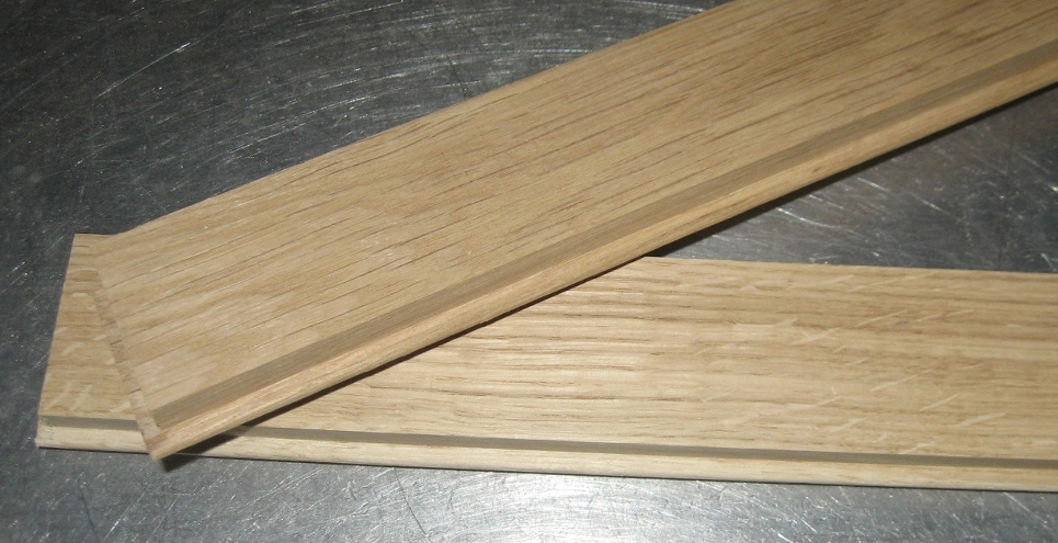

Зачем ламинат если есть такая доска по 315 грн?
Зачем такая доска со шпоном, если есть цельный дуб по 270грн!:)
А там разве шпонированная доска?
А сколько стоит такой же цельный дуб,только шириной 180 мм. и длиной от метра до трех ?
Змінено користувачем Игорь 2009

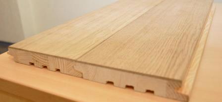

Там ламель 5 мм. Подложка 20 мм ольха или сосна.
Надо понимать у вас тоже цельный шпон дубовый)
180 мм массив это большой риск. Смысла в таком широком массиве нет особого и стоить будет в несколько раз дороже чем шириной 140 мм.
Я про дубовый паркет! Не понимаю зачем искать имитацию паркета за такие деньги, если столько же обойдётся паркет.
Затем, что есть решения, которые невозможно исполнить в массиве.
К таким решениям относится однополосная паркетдоска, так как другими способами добиться большой ширины и длины цельной детали невозможно.
Это совершенно другой продукт - следовательно другой результат, чего их вообще сравнивать то ?
Ворсинки на дереве, причём на любом, поднимаются если его покрывать лаком с пульта! НО даже если покрывать кистью( и только в случаи покрытия чистым лаком без цветового пигмента,бо получиться мазня) какая то часть ворса всё равно поднимется- поэтому шлифовка после первой или второй лакировки обязательна. И как по мне - это должен делать производитель! А то получяеться как в анекдоте: в инструкции же написано - "После сборки-обработать напильником!")))
