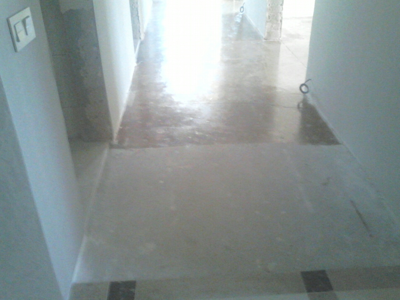

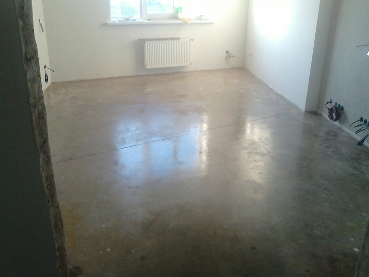

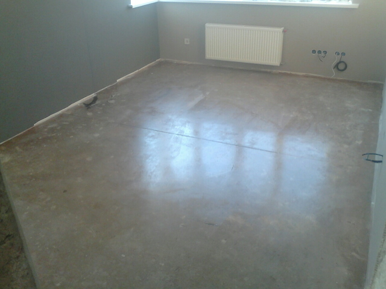

Кстати, только в пятницу я завершил испытания новой ПУ грунтовки, предназначенной и для укрепления стяжек, и для пароизоляции до 4% (в 2 слоя), и для создании адгезии для ПУ и силановых клеев и для обеспыливания.
Бренд что бы не сочли рекламой - не пишу, сообщу только что при нанесении в 1 слой стоимость 35 грн/м2.
Можно использовать вместо UZIN PE 425?
В какой то мере - да.
Поясню подробней.
Когда приходишь на объект где есть проблемная стяжка - никогда не знаешь что с ней уже делали. Для создания иллюзии укрепления, стяжку и цементным молочком проливают, и акриловыми универсальными "глубокопроникающими" грунтами пытаются пропитывать из Эпика и подобных маркетов, и составами с жидким стеклом с водой пытаются пролить... короче - люди, делавшие стяжку первыми обнаруживают что она - полное Г... и пытаются разными способами укрепить поверхность. Поверхность конечно же укрепляется, но не на столько, что бы к ней напрямую можно было бы приклеить паркет, положить линолеум или плитку, или тем более какую либо доску.
Поняв всю тщетность ранее проделанных процедур (а о большинстве из них Заказчик может и не догадываться) и начинают искать по настоящему профессиональные средства для укрепления стяжки.
Эпоксидный 2к грунт РЕ-425 - идеальное средство, для укрепления только ВПИТЫВАЮЩИХ стяжек !!! Его можно применить только в том случае, когда с непрочной стяжкой ни кто ничего до этого не делал.
ПРименять РЕ-425 там, где до этого применялась какая либо другая грунтовка дисперсионная или силикатная - выбрасывать деньги на ветер. Такой же выброс денег - попытка укреплять грунтом невпитывающие или слабо впитывающие стяжки.
Всё это я написал к тому, что грунт РЕ-425 не является универсальным упрочнителем стяжек.
Для невпитывающих или плохо впитывающих стяжек у Уцин есть другой грунт - РЕ-460 в 2-4 слоя, но цена вопроса по укреплению тогда возрастает минимум в 3 раза, а для реального укрепления - в 5 раз, что мало реально для нашего потребителя, для которого и РЕ-425 - дорогое удовольствие.
Я долго искал замену РЕ-425 для плохо впитывающих стяжек и нашел на мой взгляд прекрасную замену, которую по моей просьбе слегка модернизировали из конструкционного грунта.
Плюс я уже здесь добавляю в получаемую полиуретановую грунтовку - деароматизированный растворитель, для лучшего и более глубокого проникновения в стяжку.
Получился состав, по стоимости 35 грн/1 слой, при расходе 100 мл/м2.
Грунт уже обкатали на объектах двух форумчан, с их согласия.
В первом случае - заливали им щели в стяжке и укрепляли поверхность.
Во втором случае - укрепили поверхность ЦПС для непосредственной приклейки на стяжку - массивной доски длиной 2 метра.
До укрепления стяжка имела прочность 15 МПа на сжатие, после укрепления... в стяжку немозможно было вбить пневмогвоздь, что с одной стороны нас порадовало очень, а с другой - создало для нас громадную проблему из за невозможности подклинить и зафиксировать доску.
На первом приложеном фото хорошо видно где нанесен грунт (грунт там, где блестит).
Адгезия и укрепление таковы, что приклеенный к прогрунтованной поверхности на ПУ клей кусок фанеры размером 6х8 см можно выбить молотком или вырвать ломом только с 1 см стяжки.
Теоретически, нанесение этого грунта в 2 слоя - должно заблокировать пары влаги, по моим расчётам - до 4% СМ, но эти испытания ещё не проводились.

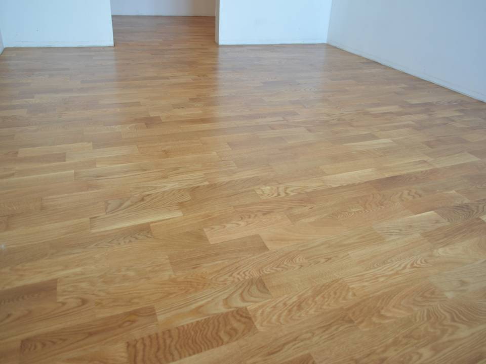

добрый день ув. паркетчики подскажите кто сталкивался в работе с
Осмо краска прозрачная Коньяк 3143 интересует итоговый цвет на дубовом паркете. Может есть у кого фото.

Попросіть продавця зробити пробне покриття Вашої паркетини цією олією. У Києві це робить оф.імпортер Осмо в Україні к-нія СІА в магазині на Антоновича.
Все понятно вроде, спасибо!

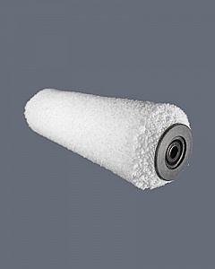

Слой должен быть не тонкий, а 80-100грамм на м2!!! Иначе лак не будет растикаться как положено и поверхность будет с изъянами!
Валик должен иметь толщину ворса от 8 до 12мм.
Из пульвера не получится, да и не нужно. Долго объяснять. Не заморачивайтесь.
Хорошие валики у нас есть по 100грн. Микрофаза. Не лезет ворс и очень удобный. В супермаркетах таких не купите.

В кювету (малярная ванночка) наливаем до 0,5 литра краски и раскатываем в ней валик, чтобы шубка (ворс) полностью равномерно пропиталась. Начинать окрас до полной пропитки не рекомендуется, иначе в некоторых местах краска будет стекать ручейками, а в других возникать пробелы. Окрашивать площадь нужно без перерывов, не допуская, что бы свежая полоса закатки ложилась краями на предыдущую, уже высохшую полосу. После использования опустить валик на несколько минут в растворитель, промыть холодной водой, вытереть ветошью и сильно встряхнуть несколько раз до полного распрямления ворса. Сушить так чтобы ворс не касался поверхностью каких-либо предметов (например, вертикально подвешенным).

Якщо цікавить можу викласти фото мого дубового паркету (якраз минулого тижня майстри закінчили роботу), правда покривали маслом Лоба. :flag1:

если не тяжело, выложите пож..

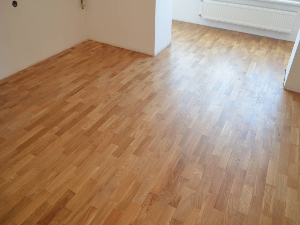

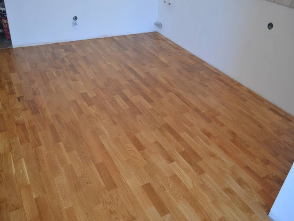

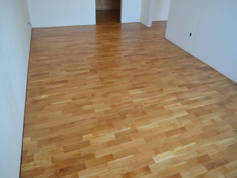

На ваше прохання викладаю фото підлоги, проте важко передати колір, так як кілька разів знімав, а відтінок різний виходить. Паркет дуб розмір 300*70*22
