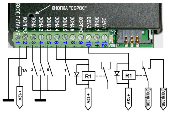

Diver, а каким образом ваша система ставится на легковой автомобиль? Можете привести типовую схему подключения?
И еще вопрос: можно ли ваш контроллер использовать в качестве GSM коммуникатора для расширения функций обычной системы охранной сигнализации, например HAI Omni Pro II - подключить ваш контроллер к контроллеру HAI Omni и общаться с удаленным абонентом по GSM/SMS/DTMF каналу? С точки зрения контроллера HAI Omni нет проблем через свои output зоны подавать сигналы (9-18 VDC постоянно или с определенной частотой) на вход вашего контроллера. Можно где-то почитать спецификацию на ваш контроллер?
1) Вы хотите транслировать сигналы ДТМФ на HAI Omni Pro II -в принципе это возможно.
Есть кстати следующая модель с двумя симкартами(для надежной связи) - там заложен еще и динамик кроме микрофона...
Возможности такие же как и первого варианта.
2) одна из схем для подключения на авто ниже.(это самая простая схема)
там несколько зон - подключаются к примеру на капот, на двери. и одна зона конфигурится как снятие-постановка с охраны. эта зона например подключается к основной сигналке с брелком.
ставить на сигнализацию - или с мобильника или с брелка, СМС будет приходить или при каждой постановке-снятия с сигнализации + при тревоге, или только при тревоге.
Или Ваш вариант работы - можете спросить как Вам нужно - отвечу схемой, гибкость настроек и софта позволяет менять логику работы..

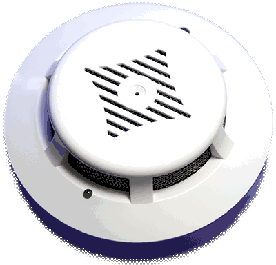

Уникальное предложение - оптический беспроводный дымовой точечный извещатель. В случае даже и не сильного задымления подаст сигнал на GSM модуль с дальнейшим оповещением владельцев системы по заранее составленному алгоритму. Более подробные характеристики здесь: radiodevice.com.ua/sensorwireless.html Для систем ELMES единственный извещатель пожара.

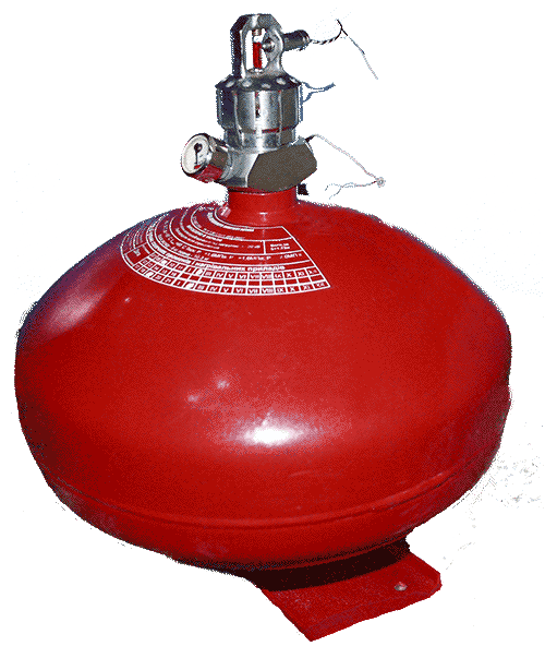

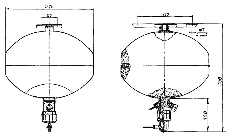

Для тех, у кого старый дом, или кто не уверен в качестве электропроводки и боится возгорания, да и вообще хочет быть уверен, что от дома не останутся в случае чего одни угли - есть устройства автоматического пожаротушения. Такое приспособление можно подключить или к GSM контроллеру, или вообще можно ни куда не подключать. В последнем случае распыление пожаротушащей смеси произойдёт при нагреве капсуля устройства до температуры 68 градусов или 93 градуса. Как кому удобнее. Перезаправлять, проверять, заряжать и т.д. на протяжении 10 лет не надо! В устройство встроен манометр, указывающий давление, так же есть контактная группа, в случае падения давления сигнализирующая об уменьшении давления в устройстве. При управлении через GSM контроллер можно удалённо привести устройство в действие.
