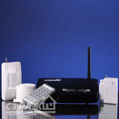

4)Страж MULTIZONE от (ссылка устарела)
ПОНРАВИЛОСЬ:
а)Качество изделия. Все очень аккуратно. Аккуратная красивая коробка, аккуратный корпус, аккуратная пайка, приятная инструкция, русскоязычные настройки и т.д.. Устройство выглядело как полноценная электроника от нормальных брендов. Хорошо вылезали. Что не говорит, а приятно брать в руки инструкцию книжечку, сверстанную, с рисуночками, написанную адекватным языком.
б)Адекватный сервис. Меня просто вылизывали  И по телефону, и при приезде. Ответили на все вопросы, показали как работает. Хоть я и не чайник, но все же приятно.
в)Гарантии. Продавец выдает чек + гарантийку со своими печатями.
д)Наличие сертификатов. Этот вопрос волновал. Ибо читал, что информация о сертификате – «утка».
Сертификат УкрСЕПРО есть. Подтверждаю.
е)Цена. Говорите что Вы с форума – Вам моментально делают скидки. Размер просили не разглашать. Но дешевле предложения нет. Продавец говорит, что сам себе возит, по этому может позволить значительно уступить.
НЕ ПОНРАВИЛОСЬ:
а)Офис в ж-пе. Пока дошел до офиса – испачкал джинсы  В офисном здании ремонт.
б)Информация о том, что сирена не работает во время отключения электропитания. В итоге выяснил, что сирена уже работает, проблему решили. Но вот наличие подобных боков не радовало. Мало ли что еще не исправили? Все таки не чайник покупаю.
в)Слабенький по сравнению с ОКО функционал.

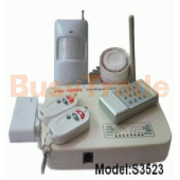

Это Вы приобрели подобный вариант? (ссылка устарела)
Кстати, когда будете возвращать Страж обратно (выйдет из строя и т.д..) - пожалуйста напишите тоже об этом примечательном событии в этой же ветке, договорились?
Ну и еще возмите отверточку в руки, откройте брелок (батарейки всеравно менять нужно периодически) - там уже продавцы отмыли белый нарост на печатной плате??? С обеих сторон внимательно посмотрите, если не отмыли, то советую самому взять ватку и спирт и отмыть, иначе сразу после гарантийного срока брелки откажутся работать..
Китайцы напрочь отказываются это делать :(

Был сегодня в Эпицентре - там СТРАЖИ продают в полный рост. Только вот с ценой я не очень понял...
3000грн. за комплект.
Если бы покупающие разбирались в том, какая логика работы у датчика из китая, и какая у датчика от Элмес или Джаблотрона.... Если у вторых стоят защиты от потери информации или намеренном саботаже, то у первого варианта никаких защит не предусмотренно вообще. Имхо цена таких датчиков завышена просто нереально:)
Другими словами, при отсутсвии защиты от саботажа такие датчики легко можно обойти, зайти в квартиру даже не используя "глушилок GSM" и прочих специальных устройств. Любой воришка может это проделать.
Ну а сертифицировать сейчас у нас можно что угодно, это совершенно не говорит о качестве и надежности.
