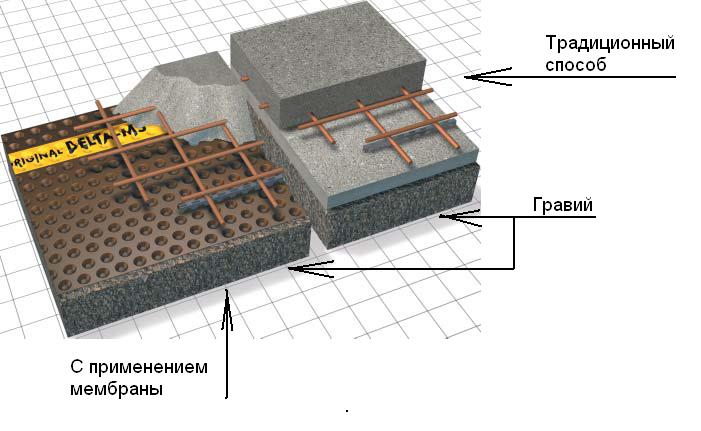

Относительно применения мембраны.
Подчеркиваю на сегодня это в Украине только "новация".
В Европе - это многолетний опыт.
Для начала скидываю рисунок.
Мембрана поставляется рулонами шириной 2 м и длиной 20 мп.

Получается мембраной можно зменить слой чернового бетона и гидроизоляцию по нему. Укажите цену на материал. Раздел цен (ссылка устарела) у вас на сайте пуст.
И еще. На рисунке вижу что мембрана уложена выпуклостями вниз, а на одном из топиков вы писали что надо вверх.
Ссылка на комментарий
Поделиться на другие сайты
Да для этого и придумана она была. Относительно камушков. Примените в качестве подсыпки гранотсев. Недорого штучка и фракция максимум 10 мм. Поэтому в этом случае камушки для мембраны не страшны. Плюс мембрана - штука относительно эластичная, поэтому перед тем как проколоться хорошо тянется.
Относительно шипов, то они должны смотреть вниз.
Писал про "вверх" по причине молодости и неопытности (на тот момент):rolleyes:
Цена Standard GS (500) = 2,2 - 10%=1,98 ЕВРО за 1 м кв. На сегодня в гривне это 14,85 грн.

Получается существенная экономия. Если посчитать бетонную подготовку то - при слое в 10 см и цене бетона В 7.5 550 грн 1 м кв стоит 55 грн + еще рубероид + праймер + работа. А тут можно и самому постелить и цена 15 грн/м.кв :) Или я чего-то упустил? Чем скрепляются листы мембраны по стыку? Клеющей лентой? Сколько стоит лента? Насколько она долго сохраняет клеющие свойства?

По поводу шипов вниз. Получается шипы углубляются в щебневую подсыпку. А еще сверху заливается бетон, который заполняет шипы. Это нормально?
Все верно. И Вы правильно отметили тот факт, что укладка мембраны (вес 1 м кв = 0,5 кг) дело семейное и не требует вмешательства извне.
В качестве склеивающего герметизирующего состава очень хорошо себя зарекомендовал Hyperdesmo PB-2K (ссылка устарела)
Место нахлеста (15 см между полотнами мембраны) промазывается кистью. После этого швы пригрузить. Можно "дорожкой" из щебня. Расход на 1 мп шва = 0,2 кг. Цена 1 кг = 4,84 - 10%=4,36 Евро. На сейчас = 33 грн. за кило.
Абсолютно нормально :)

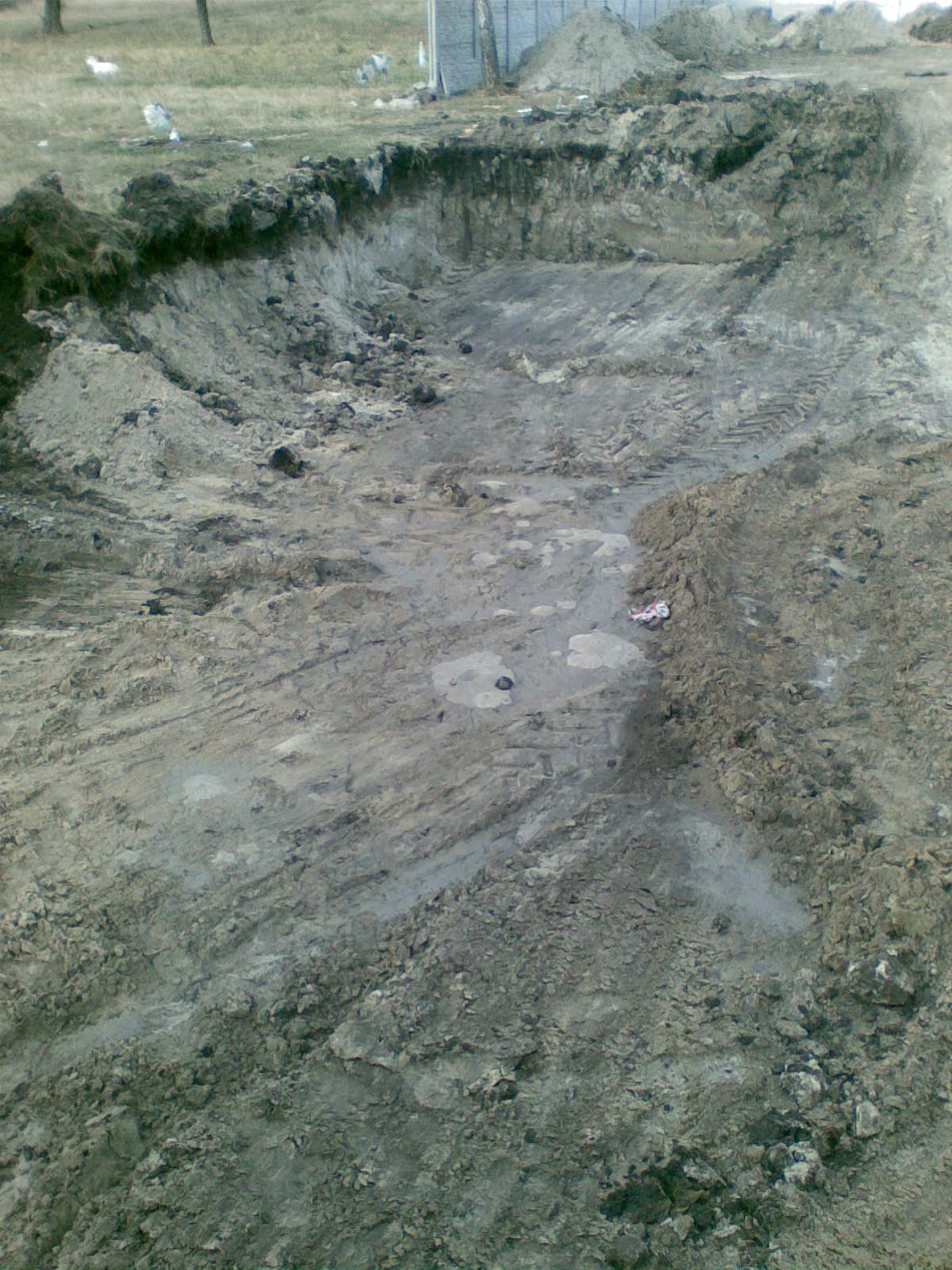

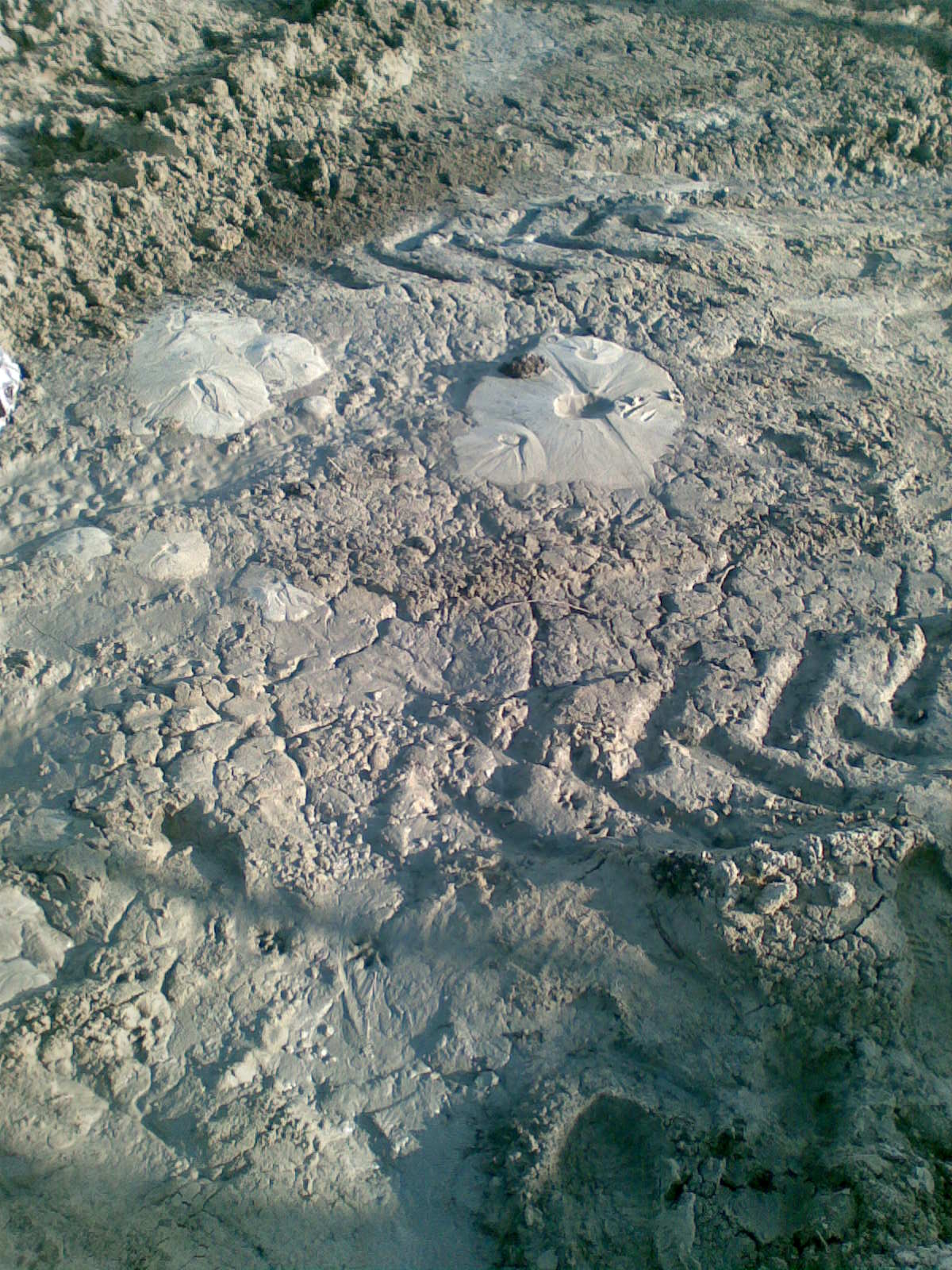

Вот мой котлован. Плывун.
ПО расчету конструктора, плита 30 см и 3.5 тонны арматуры.
