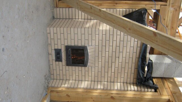

Теперь вот мы уже можем похвастаться работающей печкой . У нас еще нет крыши, сквозь любую стену можно пройти, а печь уже закончена :D
У меня, у моих родственников и знакомых никогда не было печки, как с ней жить - я еще не знаю, но почему-то верится, что с ней будет тепло и уютно. Я очень благодарна печнику Владимиру www.stroimdom.com.ua/forum/member.php?u=19495 за то, что смог мое абсолютно циничное по отношению к печке функциональное техзадание воплотить в душевном домашнем очаге. :beer: Пробный розжиг был, колпаки греют, задвижки работают, огонь видно, печка теплая, дымоход холодный :)

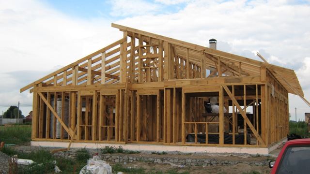

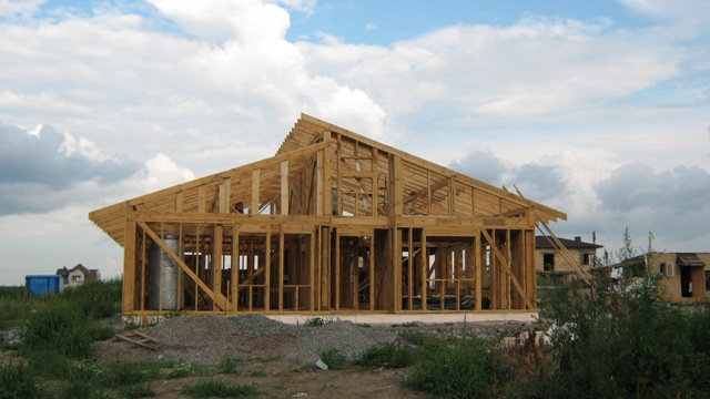

Сегодня закончили строить скелет дома. Проявились объемы и контуры помещений и надо же - они совпадают с моими 3д картинками :) Я плохо воспринимаю плоские планы помещений и не могу дофантазировать объем, потому рисую объемные планировки. Версий проекта было множество, несчетное, именно так. Сначала версии нумеровались, типа так: 1.1... -1.5....-1.5.5 Когда изменения были существенные, менялась головная цифра. Когда нумерация и навигация по версиям начали пугать, стали появляться папки с названием, типа last, потом last-last, last-last-last, потом final, потом "стройпаспорт" , потом "в работу". :D Фор-версии уничтожались целыми деревьями папок. Когда в проекте уже ничего нельзя было изменить/уменьшить/перепланировать и попытки "ну еще что-нибудь исправить" обрекали на бессмысленное взирание на картинку стало ясно - это и будем строить. Видимо, работа эта делалась не зря - строимся строго по чертежам - потому что нет интенций и желаний что-либо править, все выглядит именно так, как ожидалось.

а какая площадь крыши получается?
236 мЭтров :D

Расскажите про печь подробнее пожалуйста или киньте ссылочку :))
ссылочку на что или куда кинуть? :crazy: Печь двухколпаковая, как я услышала. Честно - в технологию не вникала, и даже не собиралась. У печи есть конкретная задача - занимать не более отведенного места, быстро нагреваться, обогревать минимум 2 помещения в отсутствие электричества, быть абсолютно безопасной, надежной и простой в эксплуатации. Примерно такое было техзадание для Владимира. То, что она двухколпаковая - я узнала в момент приемки работ :) Состав по материалам такой - кирпич шамотный, кирпич рядовой, кирпич облицовочный белоцерковский кришталевый, печная фурнитура финская - из салона Фидер. Дымоход Шидель. Все. :)
А Шидель стоит только на печь? Если не тяжело, как будут реализованы дымоход для котла и вентканалы все остальные.

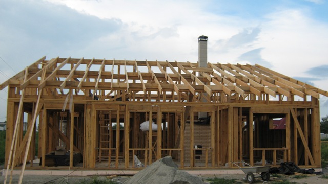

После небольшого перерыва начали делать крышу. Как уже, видимо, понятно из контекста ветки, повелевает кровельными работами у нас Крышник Николай. :) Николай и его бойцы - абсолютно автономные исполнители, работа которых не нуждается в постоянном мониторинге и проверках; обожаю таких :rolleyes: Все что требуется со стороны Заказчика для слаженной работы - четкие ответы на заблаговременно поставленные Николаем вопросы: какого размера мансардные окна и где, где будет вентиляция и куда складывать мусор :) В нашем случае больше вопросов не было.
Кровля у нас Gerard Shake - низкий поклон :drinks: за поставку Сергею Immigrant , подкровельные пленки, утеплитель, мансардное окно, люк, проходки вентиляции - от Крышника, и ему бью челом. :drinks:

Шидель для печи стоит прямо НА печи.

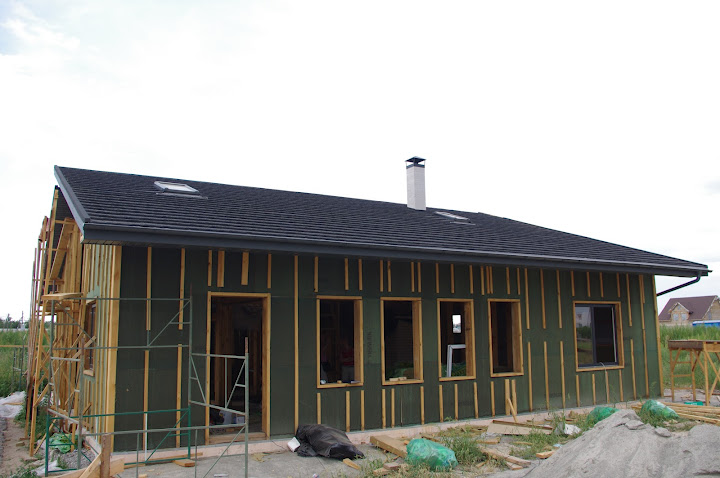

Зашились Изоплаатом - уже готовы монтировать фасад. Ничиха, если помните - кусочек уже висит, на стыке двух скатов, видно на фото, любезно предоставленных Николаем Крышником.
Закончены работы по крыше. Кровля - композитная черепица черный Gerard shake, утеплитель Белтеп Экстра лайт, паробарьер фольгированный ( не знаю производителя), так что внутри дом выглядит как площадка для дискотеки - нужен только зеркальный шар еще :D. Мансардное окно Roto, кровельный люк тоже Roto, водостоки Siba (?). Почему тот или иной продукт выбран - лучше спросить у Николая Крышника, я ему полностью доверилась в вопросах целесообразности применения материалов и не жалею.
Утепление наружных стен сделали тоже Белтепом, только уже взяли Универсал, плотность 65кг/м3.
