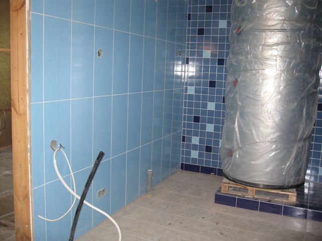

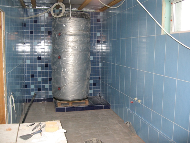

Спасибо Вам за теплые слова :beer: Темпы сбавили и мы. Холодно, темнеет рано, работа не отпускает. К выходным начинаем потихоньку отделку внутри. Первым делом - отделка котельной. Ввод и очистка воды, запуск отопления. Вода в скважине оказалась так себе. А точнее - полное г..но. Дешевле открыть в доме химлабораторию, наверное, чем очистить. Имеем в анамнезе железо 50-кратное превышение :o , марганец, жесткость, запах, еще что-то нехорошее и в ответ на все это - уже пучок предложений по очистке. Думаем, читаем и считаем.

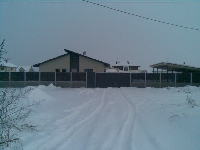

Соседи затянули себе сельскую воду - раскопали дорогу под траншею, ждали больше недели, пока закопают, чтоб плитку завезти. Зарыли траншею плохо, к нам теперь затруднен заезд, а по снегу так и вовсе не каждый заберется. Потихоньку заканчиваем с котельной. Вдруг, может быть , успеем ввести воду в дом и отопление до нового года.
Пока топимся печкой. Топим через день - в доме достаточно тепло, для работы достаточно. Так что вновь мой низкий поклон печнику :drinks: Про эффективность водоочистки скажу, когда установим и сдадим повторный анализ. Так что потерпите малёхо. В выходные сделаю фото , покажу-похвастаюсь.

Фото сделаю. Плитка в котельной завтра затирается, как быть дальше - еще окончательно не решили. Праздники, морозы - все не очень как-то способствует.

Заодно сделала фото котельной обещанные. До нового года получается только обвязать ввод воды в дом, все остальное - уже после праздников, очевидно.

Всё когда-нибудь будет, и котельная тоже, дайте только срок. По поводу подъездов - у нас в семье транспорт связан с чьими-то стройками, соответственно, умеет ездить по грязюкам всяческим , потому трактор нам не нужен - пока заезжаем своим ходом. В выходные сделаю фоток, покажу "прогресс"
