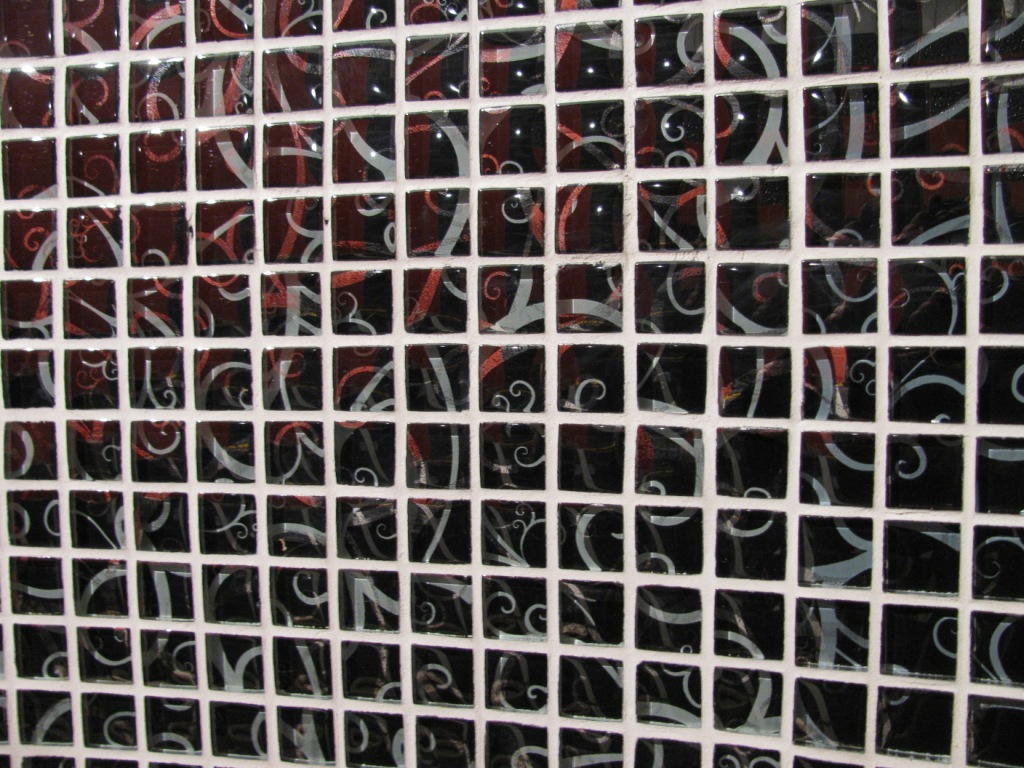

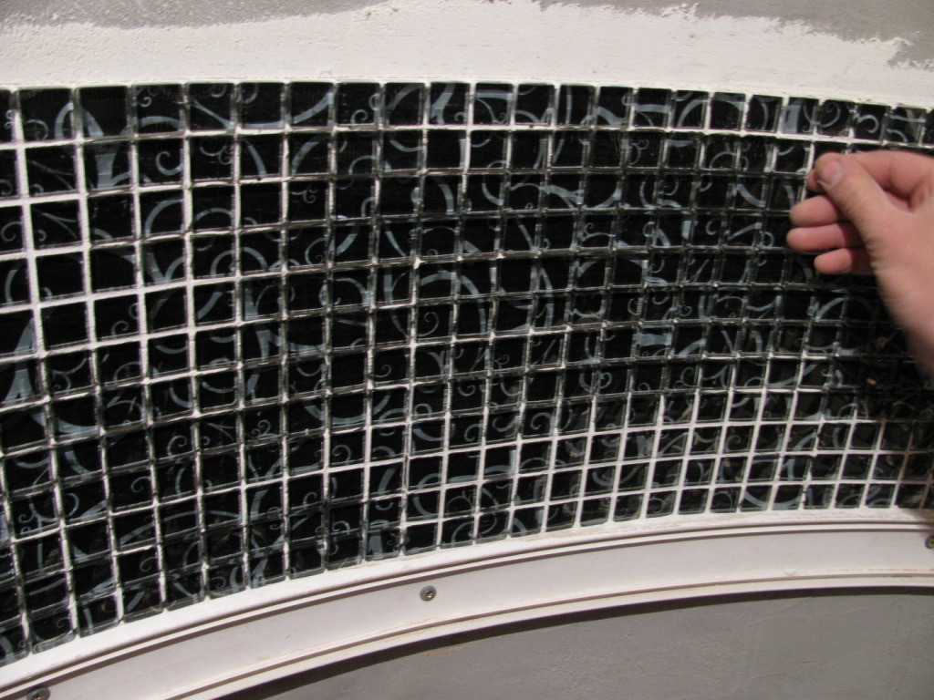

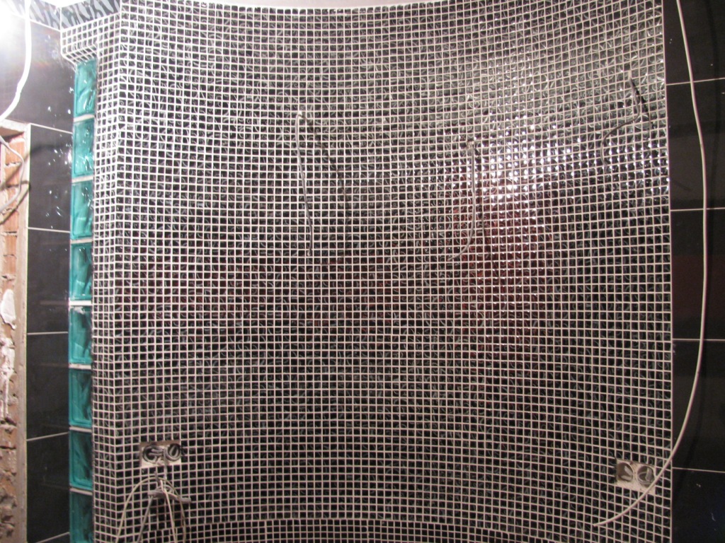

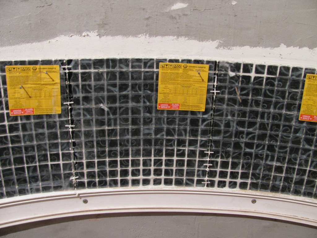

Багатостраждальна скляна мозаїка в санвузлі, з тої ж колекції що і вся плитка - Paradyz Hanabi.
IMG_5667_S.thumb.jpg.0fe82158a9a3957d168c290704f387af.jpgIMG_5669_S.thumb.jpg.81f3344a1319a3f60067021c69953f47.jpg
IMG_5692_S.thumb.jpg.78b0e5f46a1af18188b50c6a32c5e7ae.jpgIMG_5696_S.thumb.jpg.fe4bf4eeaab233c5f9ed089f808ef123.jpg
Нижню частину круглої стіни, яка буде за стільницею, заліпили дешевою китайською мозаїкою чорною. Багатостраждальна, бо дорога як дідько, але вдалося в одному магазині купити частину із хорошою знижкою, а в іншому викупити всі залишки за пів ціни.
Для майстрів знову все було в преший раз - клали мозаїку на вгунту стіну, мозаїка не має звичної стіки із заднього боку, а навпаки - прозору плівку із лицьового боку, мозаїка товста (більше 1см товщини)... мучались довго, але ніби непогано як для першого разу получилось. Оскільки мозаїка склянна і запланована світла фуга, то купив білий клей Mira 3110 unifix за порадою форумчан.
Але все таки красиво получилась... особливо цікавий обємний візерунок у відбитому світлі...

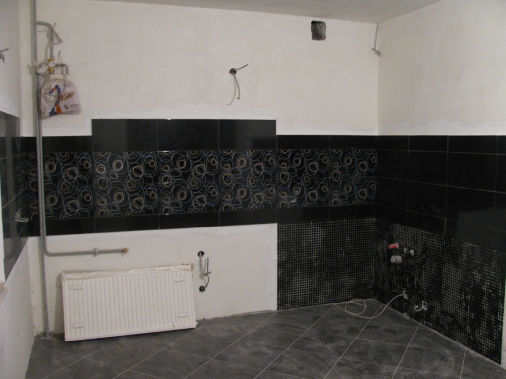

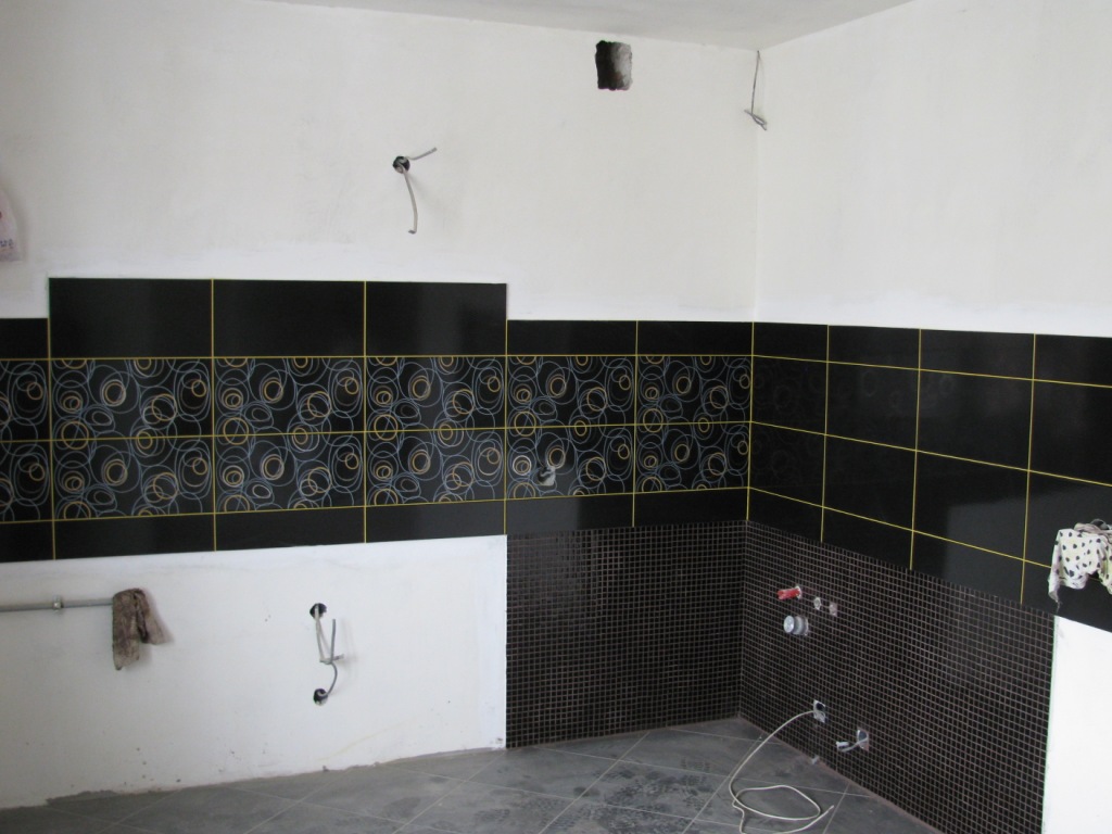

Підібрати плитку в кухню виявилось непросто.

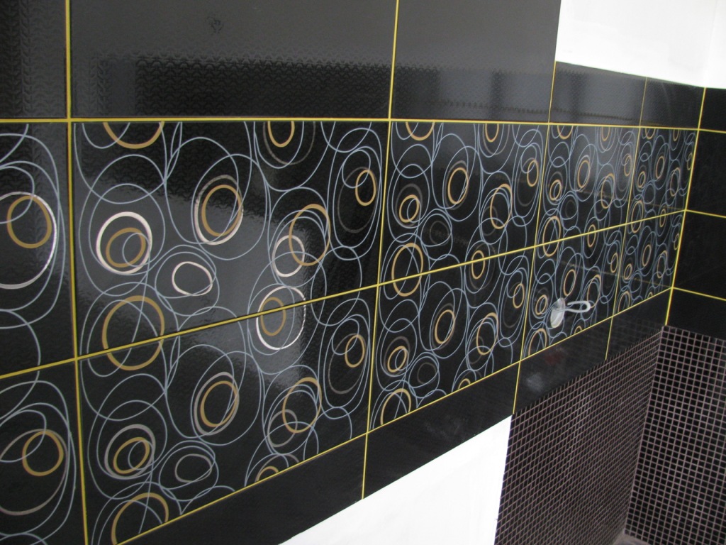

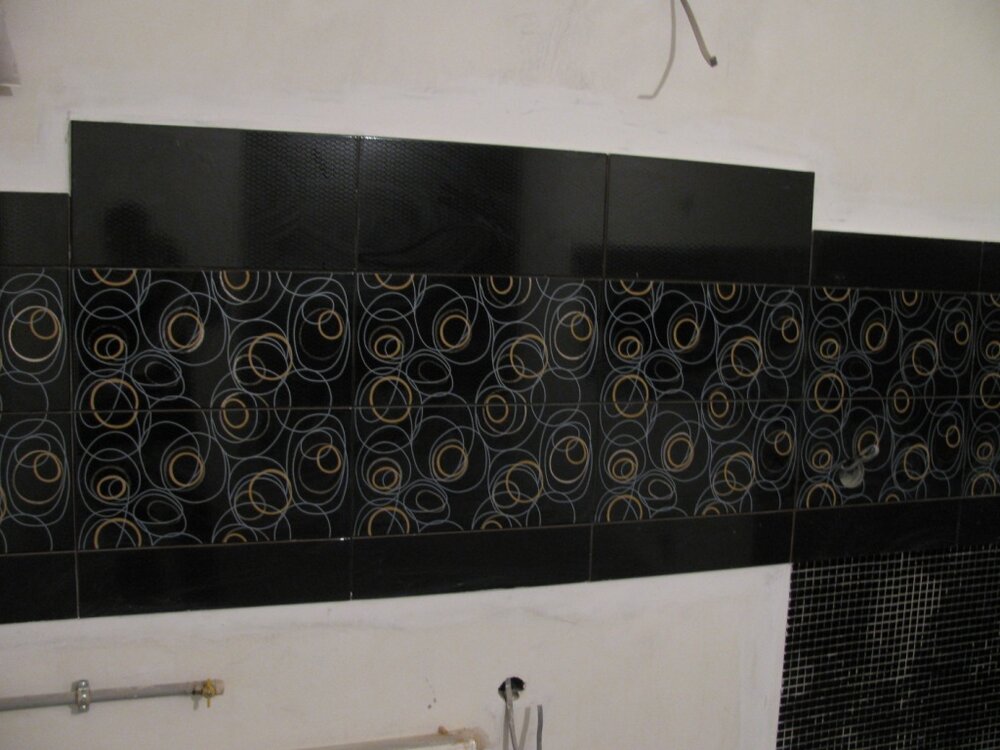

Довгоочікувана плитка на робочу поверхню в кухні нарешті приклеєна.
Проміжний результат без фугування
IMG_5760_S.thumb.jpg.cf1ba48871285b85633f93259313fe04.jpgIMG_5761_S.thumb.jpg.7c0024f48a4f3e25b0407d87b1cf3a0c.jpg
Затерти шви плануємо якоюсь жовто-золотистою фугою відповідно до одного з кольорів на декорі.
  • 2 місяці потому...
Стало веселіше
IMG_5768_S.thumb.jpg.aabe4cbc0112e0cd9ab925bff5d0f9ad.jpgIMG_5765_S.thumb.jpg.07c4dc9bce47e3be7c9bdacea2bc6aed.jpg

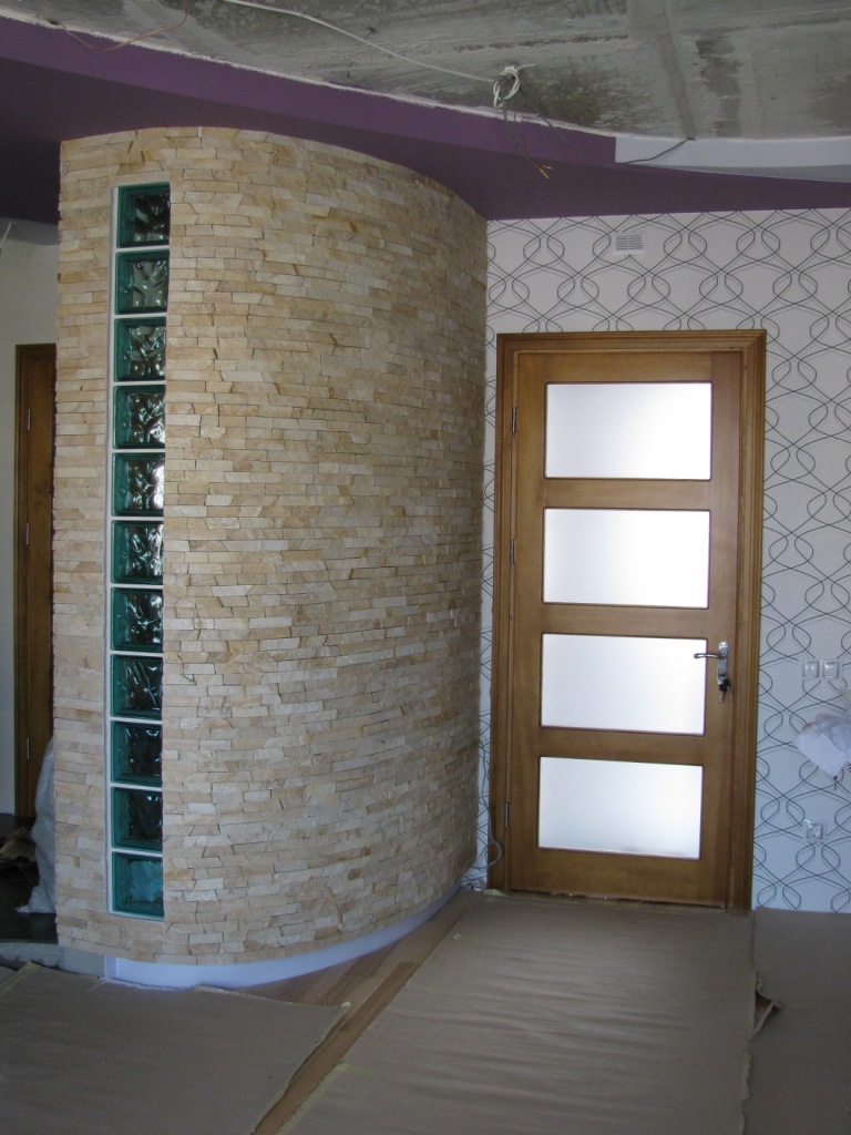

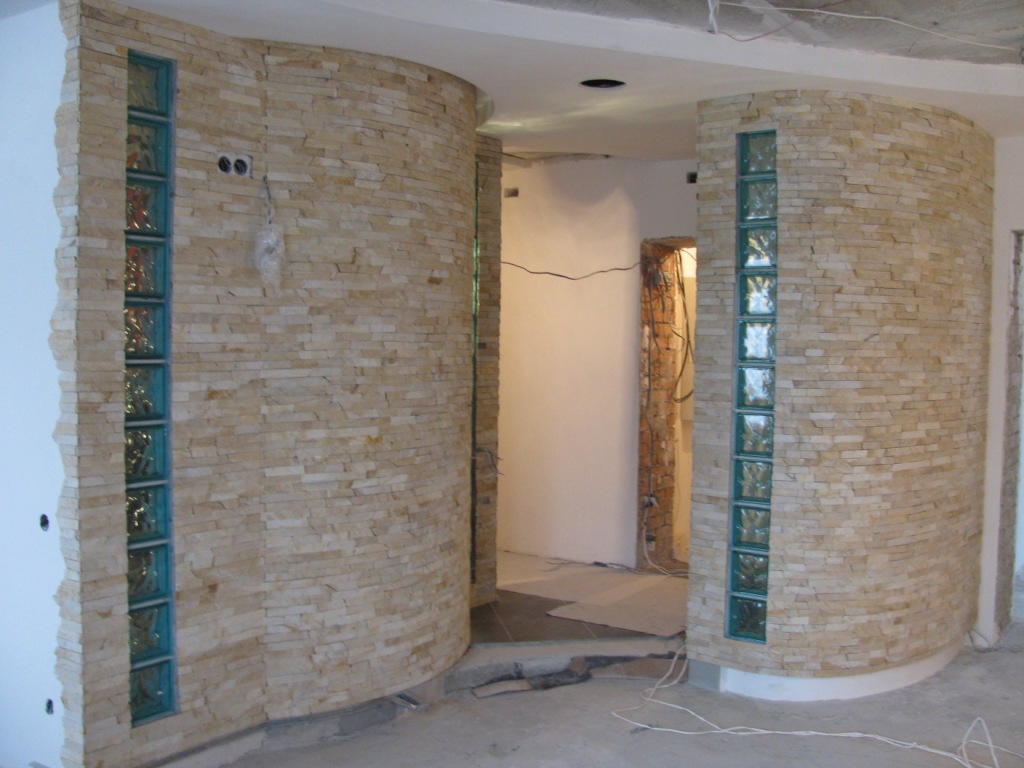

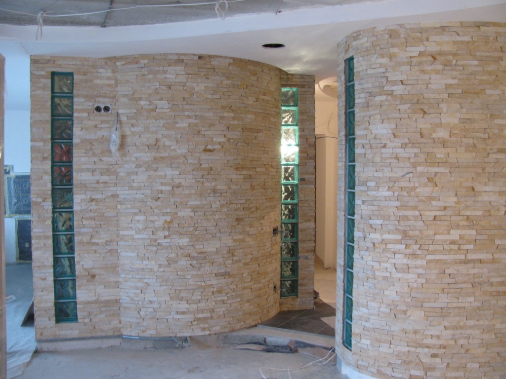

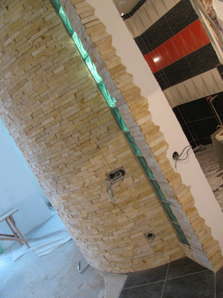

Нарешті почали оздоблення круглих стін зі сторони вітальні.
Загальний вигляд
Як завжди залишились нюанси:
- підгонка каменю внизу в притик до майбутнього паректу;
- оздоблення "відкосів" навколо склоблоків.

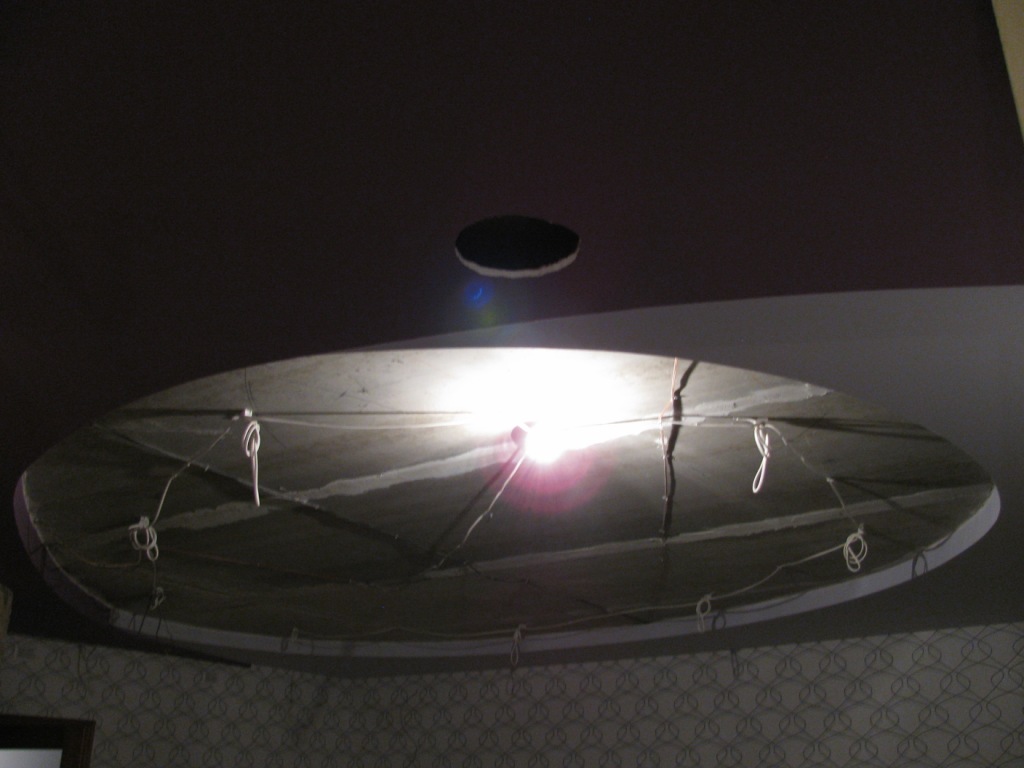

А потолок натяжной уже сделали? Могу предложить свои услуги!:)
Ще ні, спершу хочу придбати світильники, щоб потім не повилазило підводних каменів. В натяжній стелі у вітальні передбачено 8 спотів і один центральний світильник.
А Ви і у Львові натяжні стелі монтуєте ?
Смотря какие обьемы)) Напишите замеры своих потолков:)

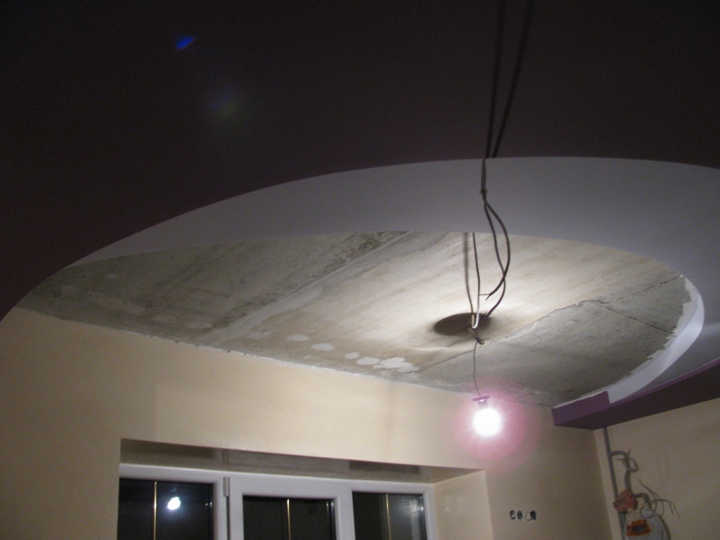

Обєми не великі мабуть, точно порахувати важко... :) , на око десь під 20м2 мабуть в сумі.
IMG_5930_S.thumb.jpg.6f1caf83c1869f4f3c2e9d69c4220d7a.jpgIMG_5932_S.thumb.jpg.28e089360acd532a4df886ba628a86d2.jpg
Та що у вітальній (неправильний овал) має бути чорний глянець, в ній 9 світильників передбачено.

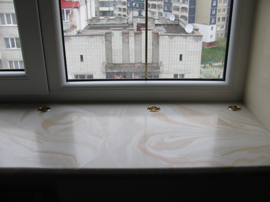

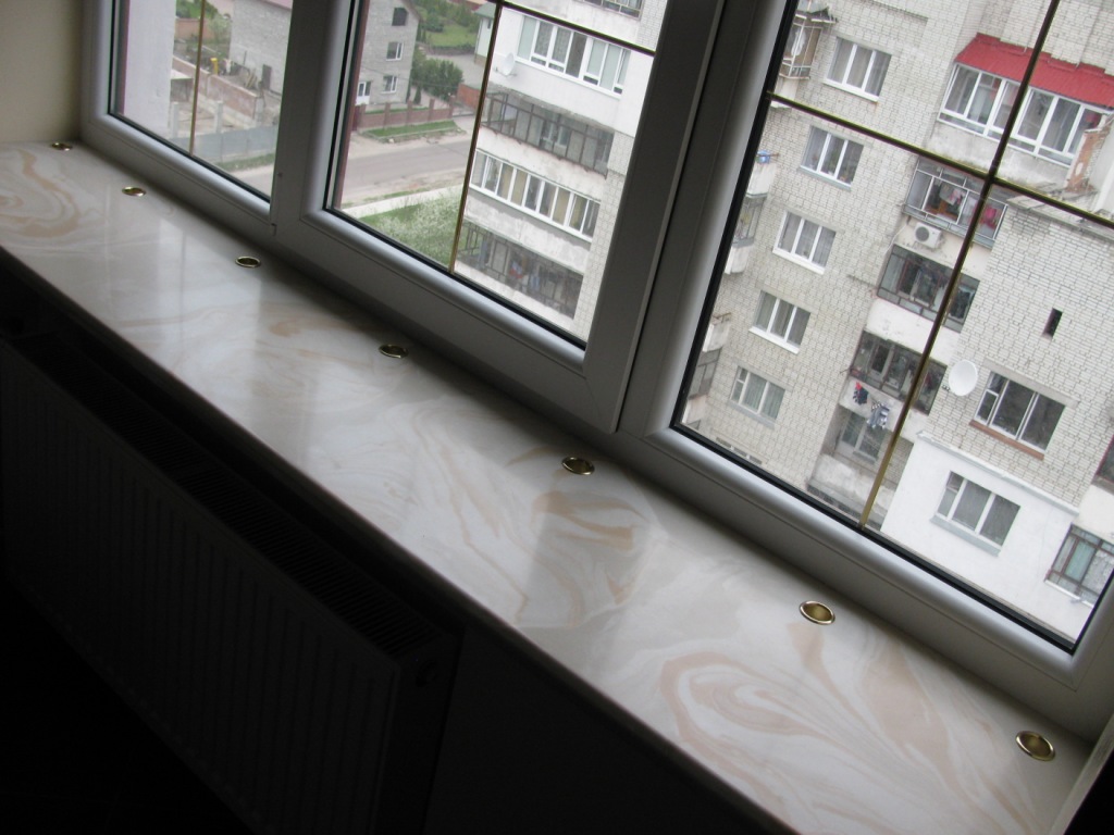

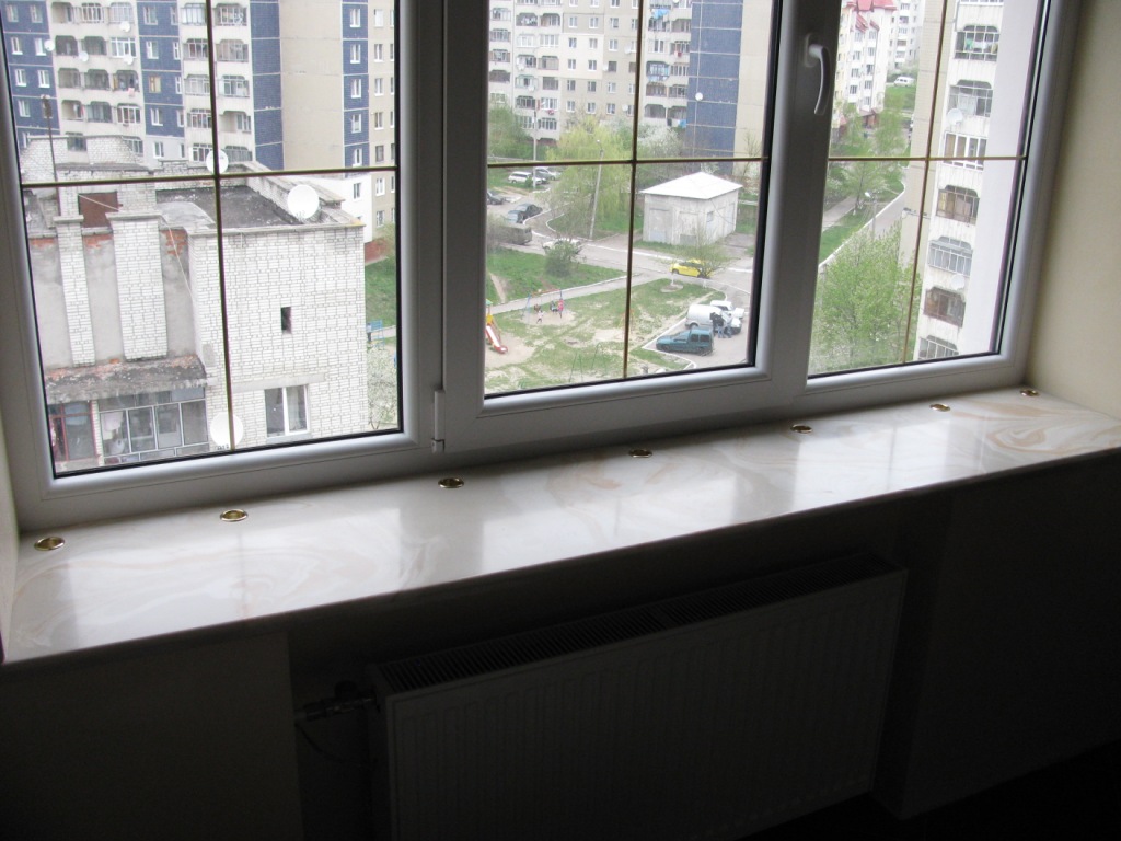

Підвіконник встановили. Залишились ще гарно оформити вент отвори.
Підвіконник получився непоганий

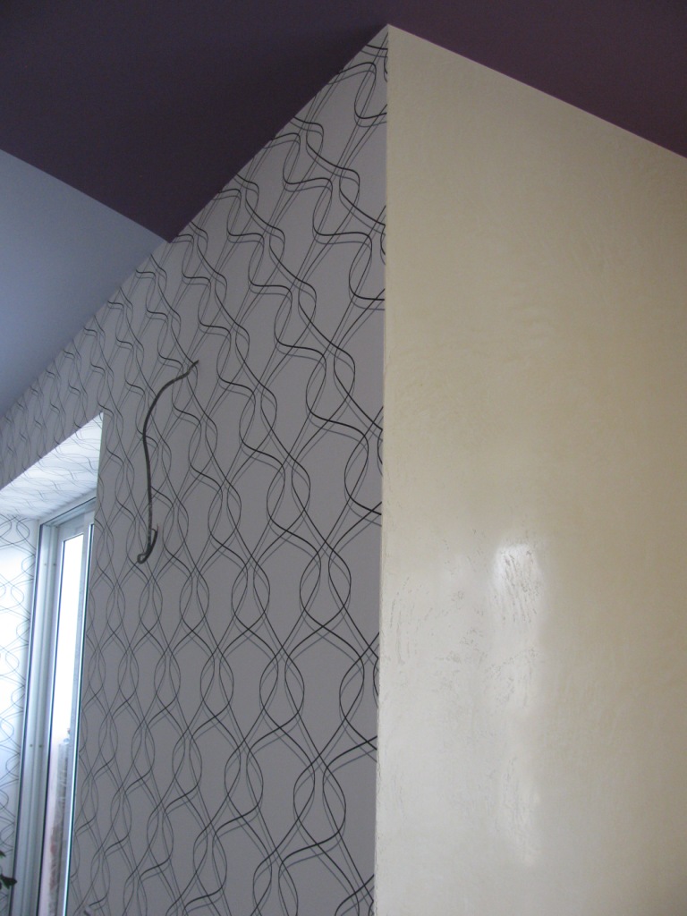

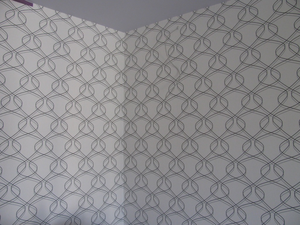

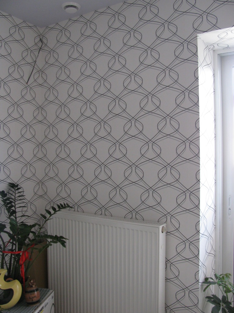

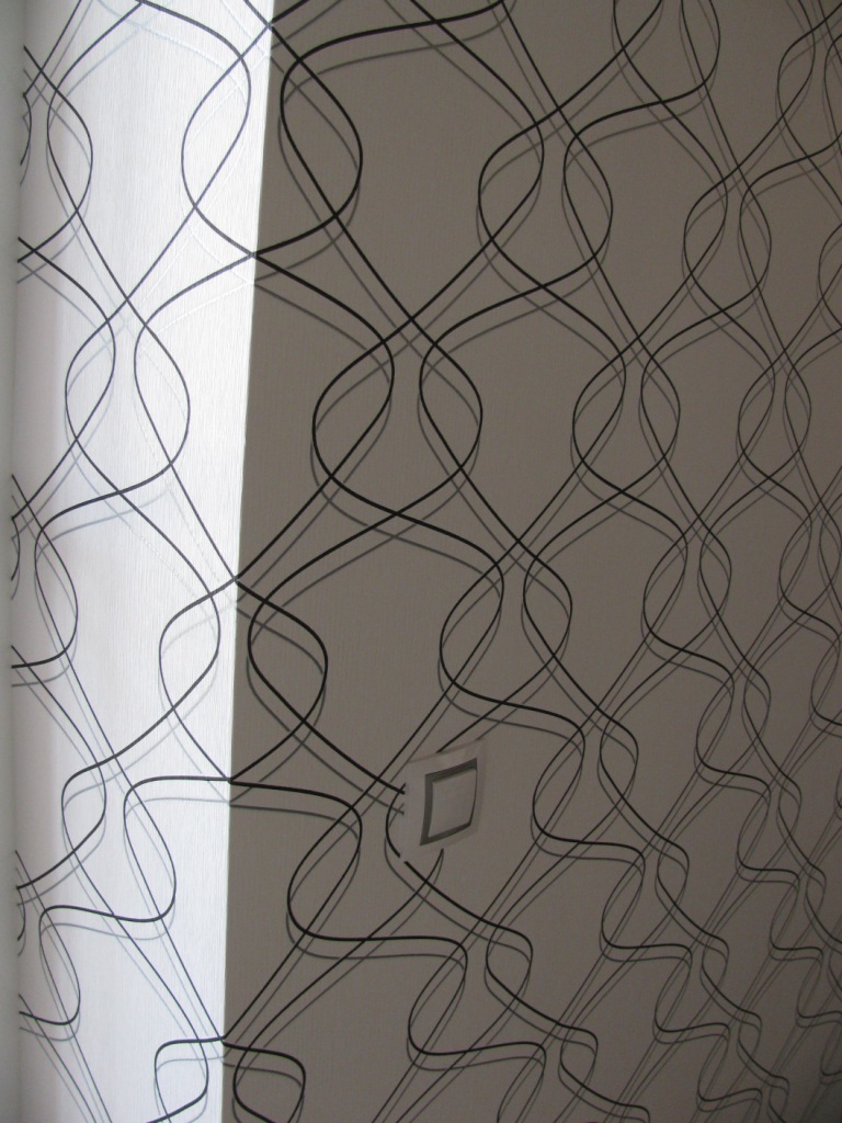

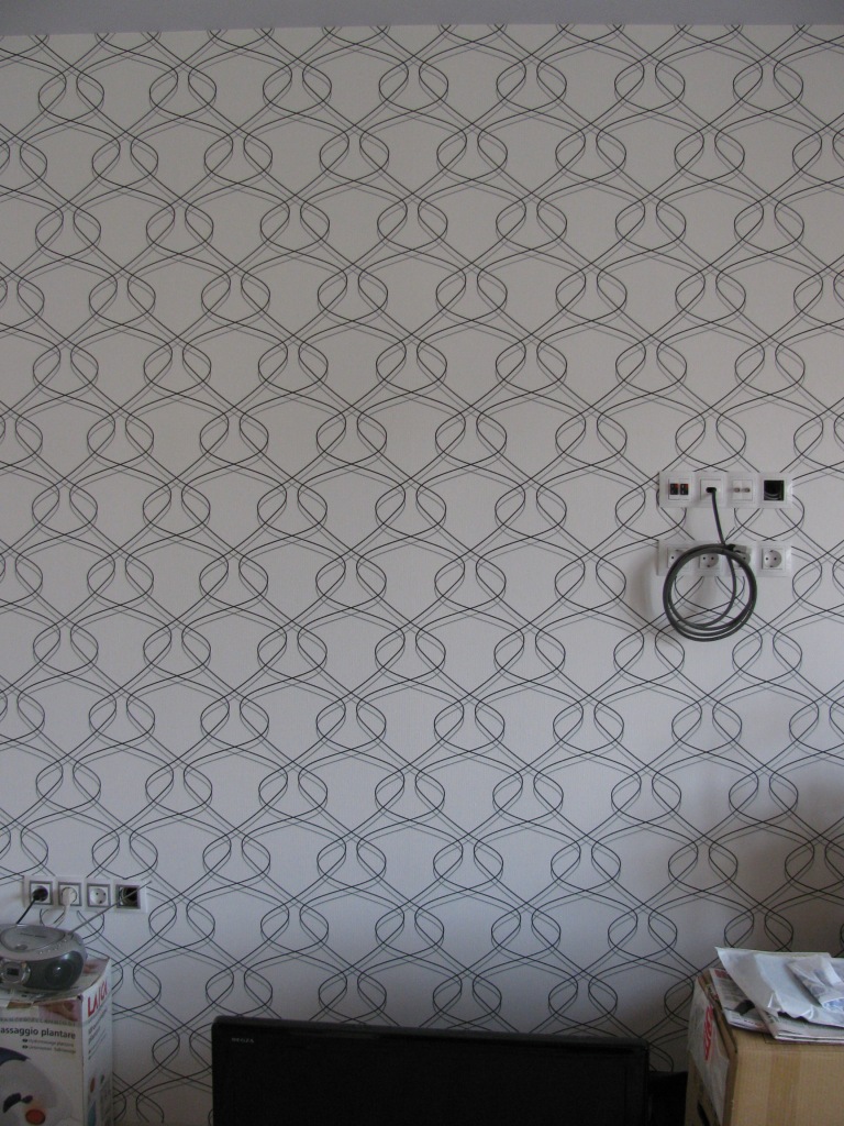

Шпалери замовлені.
Ось такий вигляд
Ще залишилось придумати чим закрити зовнішній кут

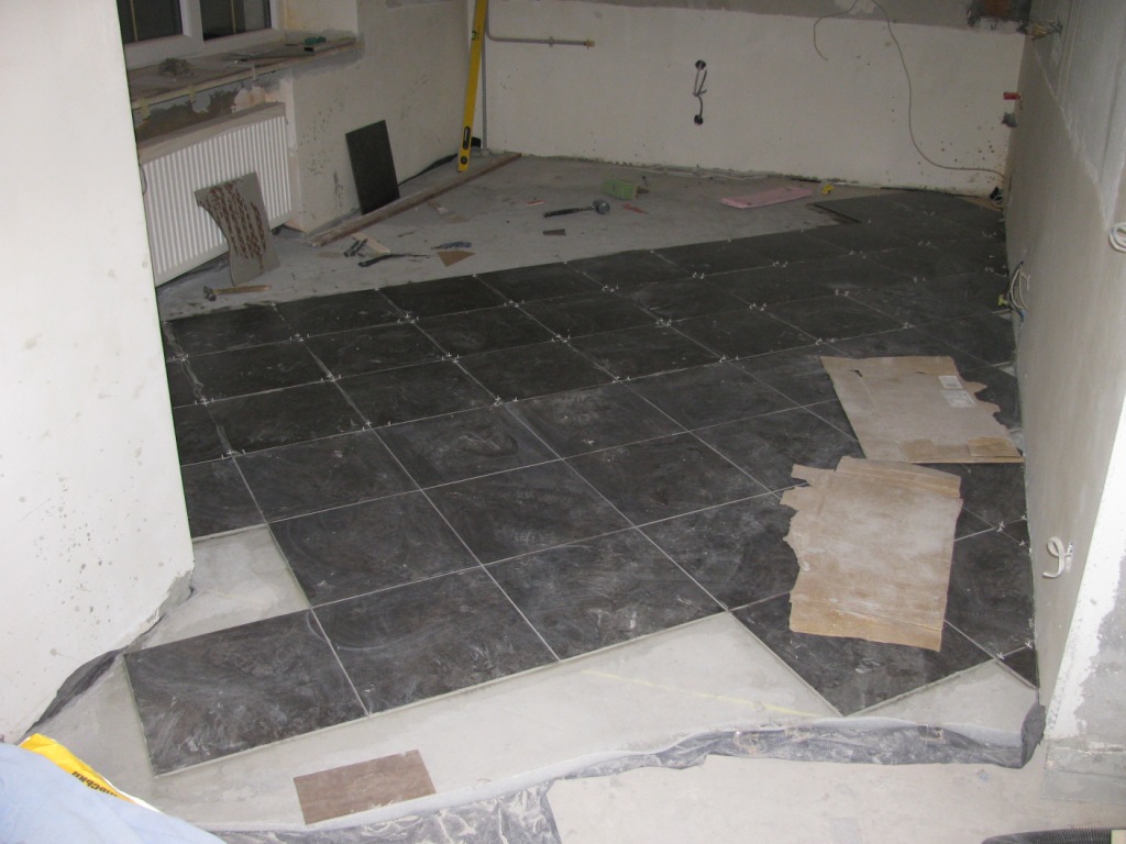

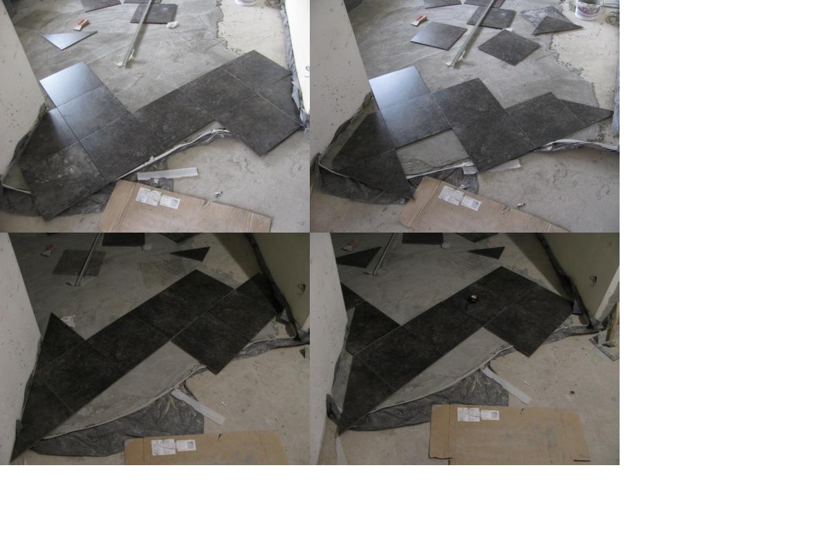

Почати розкалдку плитки на підлозі кухні виявилось непросто. Майстри звикли починати з якогось "видного кута" і з цілої плитки. В мому ж випадку, як завжди, для майстрів, знову получилась задача "вищої математики", яку знову довелось вирішувати самостійно. Починати терба було з проходу між кухньою і вітальньою, плитку укладати "ромбом", так щоб на "хвильку" не потрапляли вже надто маленькі куснички, ну і бодай якісь лінії чи пропорції зловити.
Коротше процес був нудним і довгим - бавився в "пятнашки" :). Як зважди стіни змуровані "не в розмір плитки"... :) Після третьої спроби зрозумів що кожну розклдаку треба фоткати, щоб мати змогу повернутись.
[ATTACH]226432[/ATTACH]
Оптимальнйи варіант вибраний і понеслось...
[ATTACH]226433[/ATTACH]
В коридорі мабуть буде ще веселіше починати - там і кути всі на видноті і круглі форми.

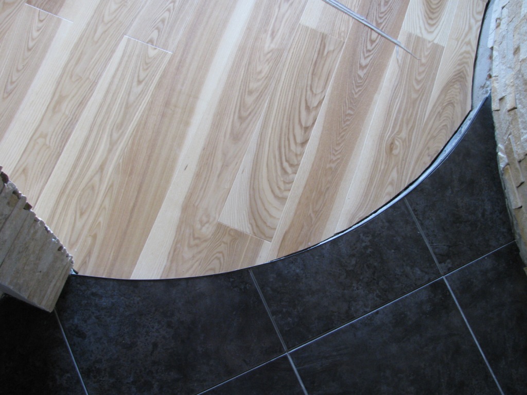

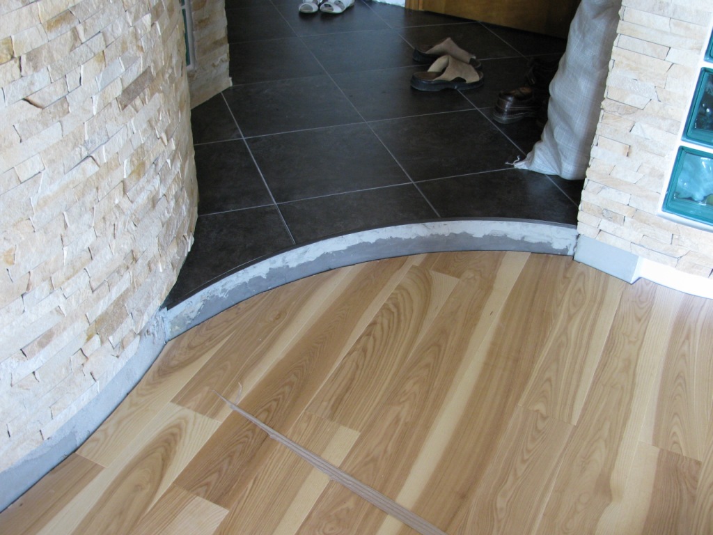

Довгими зимовими вечорами, після роботи, доводилось вирізати крайні плитки з круглими краями. Не уявляю як це можна було зробити без гравера з алмазною пилкою. На передостанінй плитці , через спішку, закусило пилочку і переламало трос подовжувача - мусів різати тримаючи гравер в руці - так рука втомлюється набагато швидше. Альтернатива - алмазна порізка по 100 грн за один різ, і то терба дати точні розміри(лекали?), а так можна підігнати на місці.
Як для першого разу получилось непогано.
IMG_5791_S.thumb.jpg.6eb6b54dabcda1babb9c9574723671c9.jpgIMG_5889_S.thumb.jpg.c0a766bac24b1085582122c72adb1c56.jpg

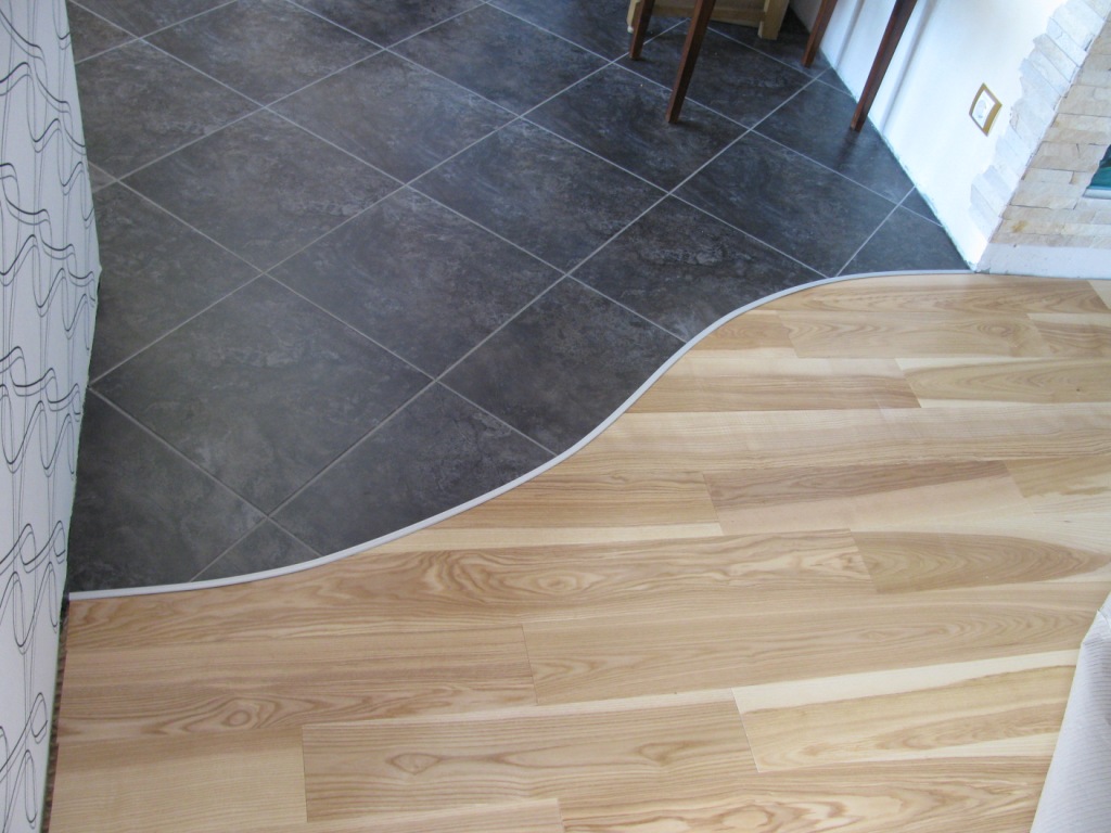

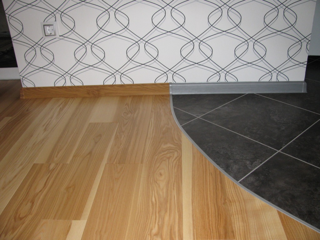

Хвилястий перехід між плиткою і паркетом задекорував малопомітним порожком.
Завершити оздоблення круглої сходинки так ще й руки до тепер не добрались.

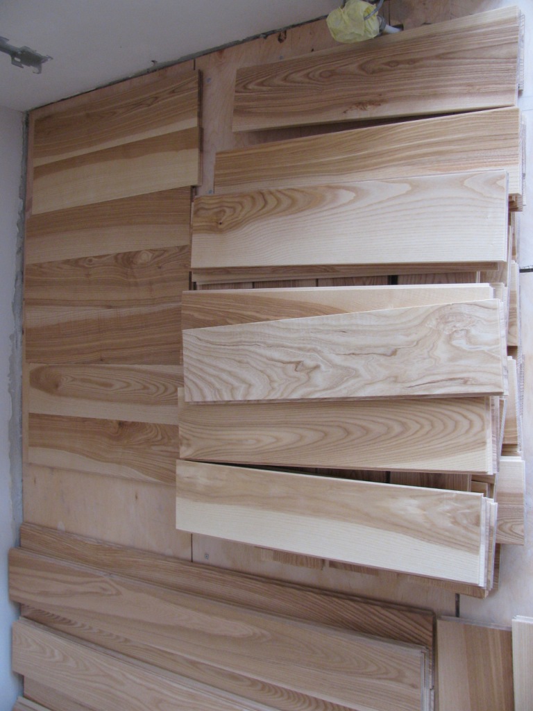

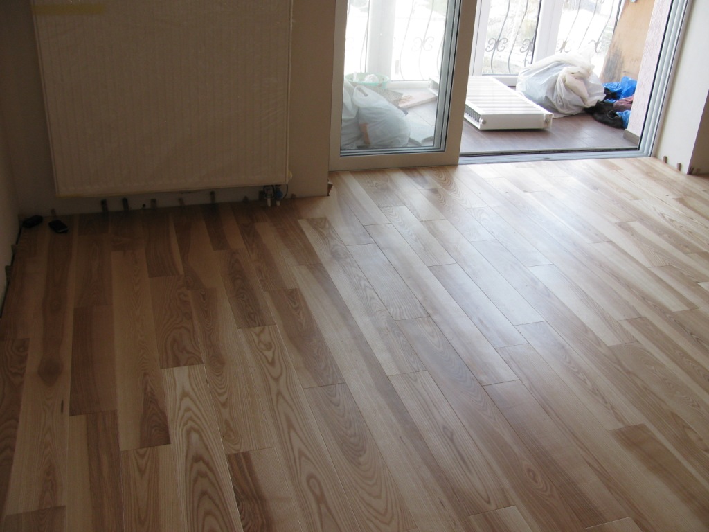

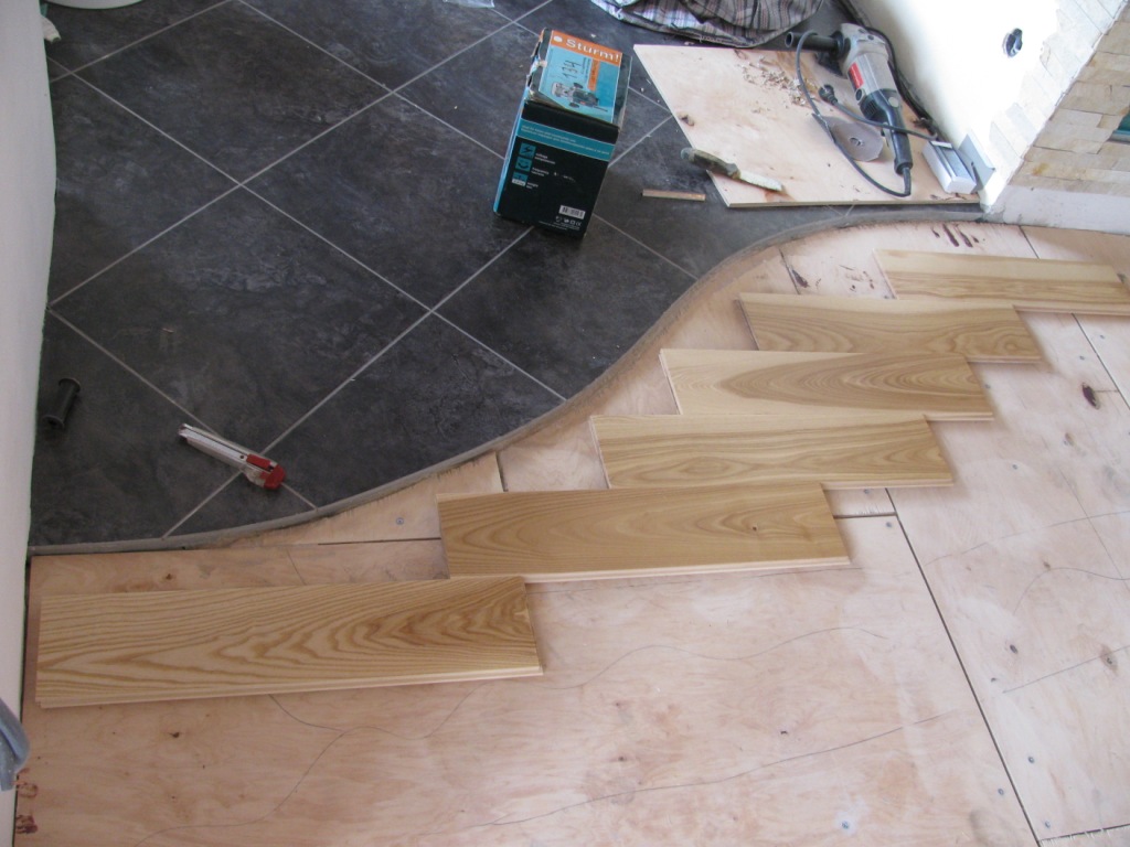

Треба підготувати стяжку вітальн-спальні під масив на фанері. Але виглядає не все так просто. Може є тут на форумі специ по стяжкам зі Львова ?

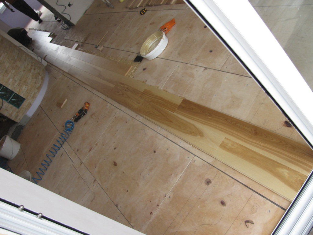

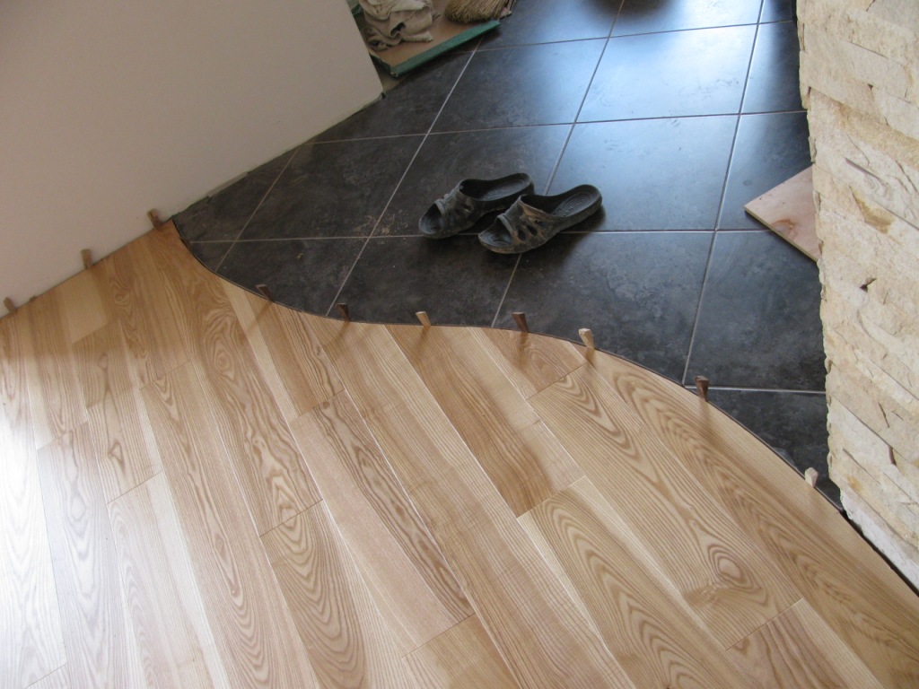

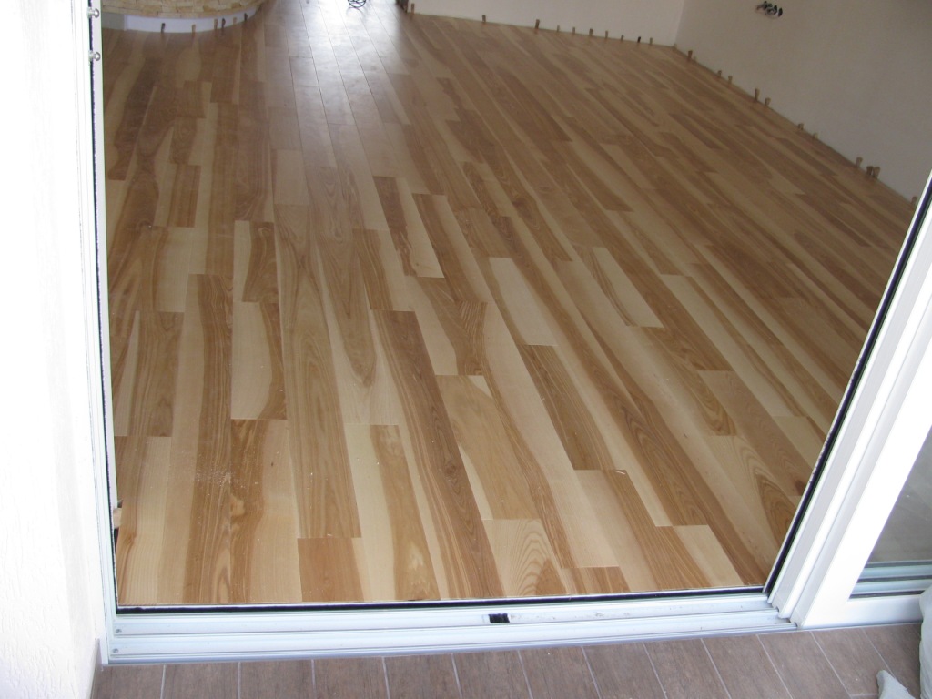

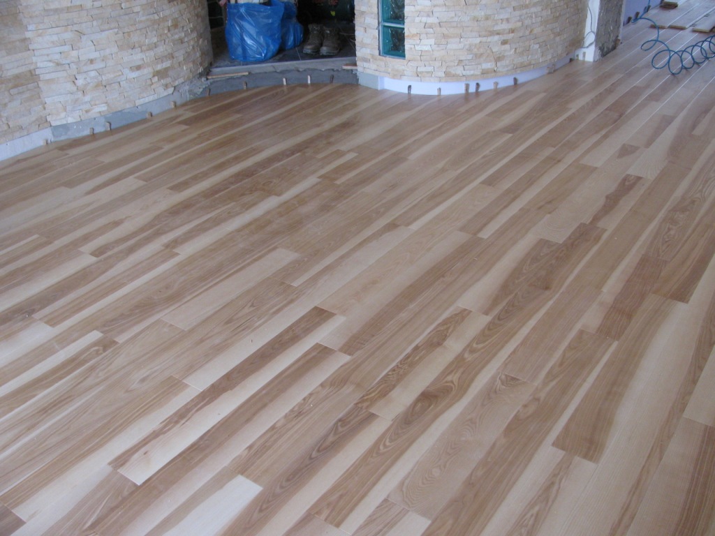

Стяжку привели в порядок. Пиріг підлоги: фанера 10мм одек фсф, масив берлінек ясень сапфір.
Оскільки масивом застеляли суцільно дві кімнати, то довелось також з майстрами порахувати як правильно почати укладку щоб на видних місцях по-меньше получались вузькі чи короткі обрізки, особливо на круглих краях.
IMG_5793_S.thumb.jpg.7a631f24f867a2ea66041a1b7ddab239.jpgIMG_5798_S.thumb.jpg.130c257078d20fc5ed1592ef134760d5.jpgIMG_5805_S.thumb.jpg.d09cf621615ee6598ac8bc43c075bbd8.jpgIMG_5806_S.thumb.jpg.266f7ae49875baf58b3abac7f9ad349e.jpgIMG_5807_S.thumb.jpg.e201bc621778ff4920716ef9acd6fb4e.jpgIMG_5810_S.thumb.jpg.1e22c2510c91dd2b0f28b8218d6ac048.jpg
Плінтус згодом купив і прикріпив сам - арбітон лм 60 максіма.

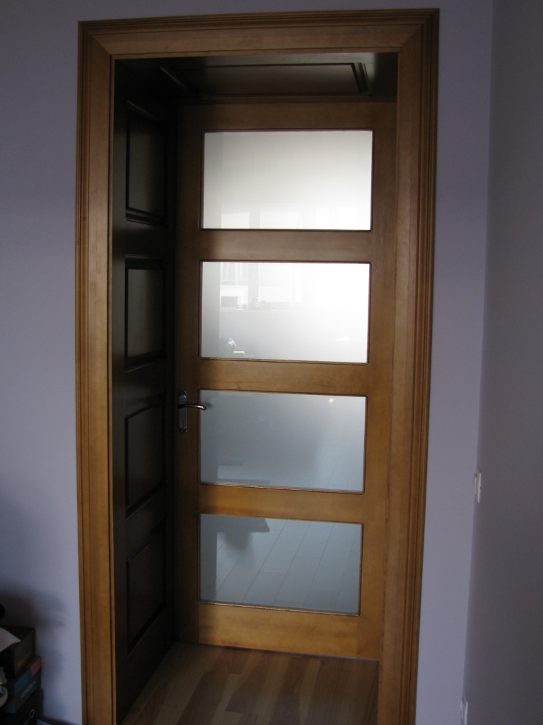

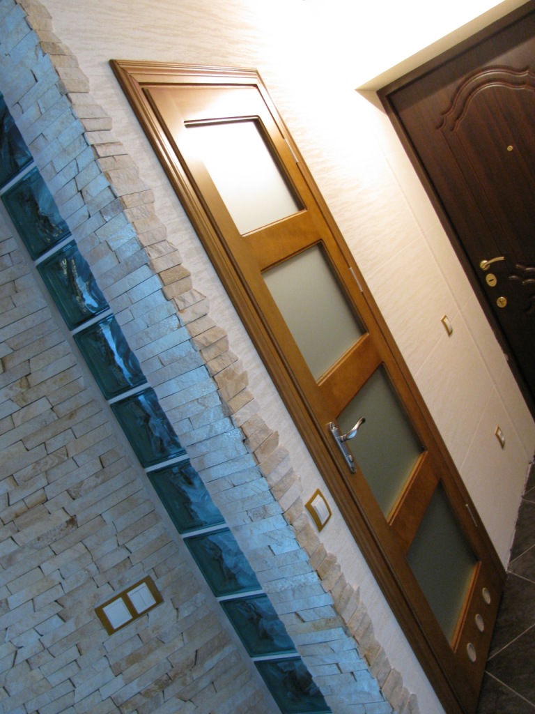

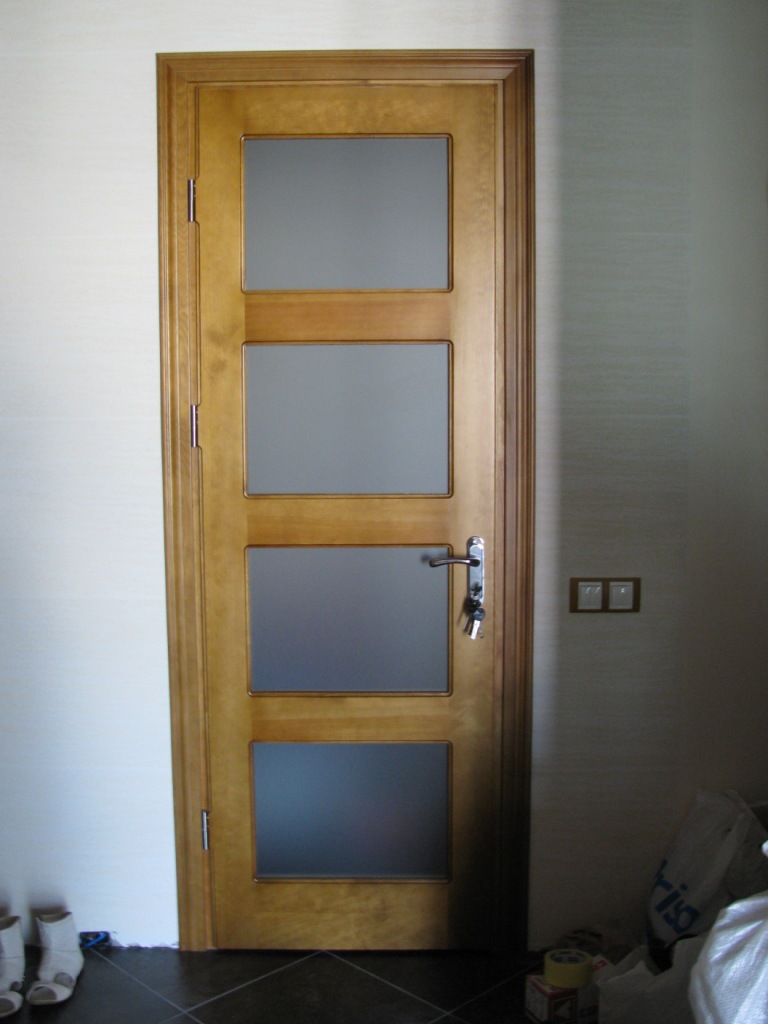

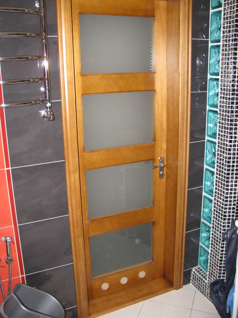

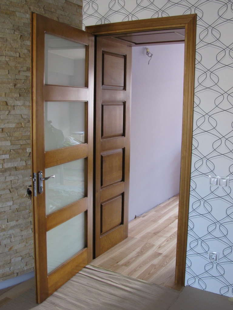

Получилось всього троє дверей, не рахуючи двері в кладовку на балконі.
Замовляли в місцевих майстрів, двері сосонові - співівдношення ціна-якість получилась досить непогана. З нестандарту, окрім розмірів, особливим була тафльована коробка шириною більше 65 см.
IMG_5890_S.thumb.jpg.6ad350ff62960b6e9088e9888a363840.jpgIMG_5891_S.thumb.jpg.1369d13396c8a40f378598b52301aeb7.jpgIMG_5892_S.thumb.jpg.6d903091dfac6f95cc89b30da10aedf7.jpgIMG_5893_S.thumb.jpg.451f3de53df53a74fb55a326565397c1.jpgIMG_5906_S.thumb.jpg.8a8299ded19e8e64a5fc16e413cd4595.jpgIMG_5927_S.thumb.jpg.6d7f259f922aed33ddc12517489ddf7d.jpg
