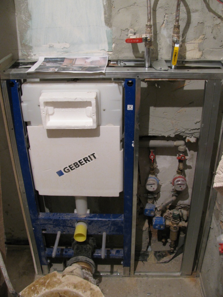

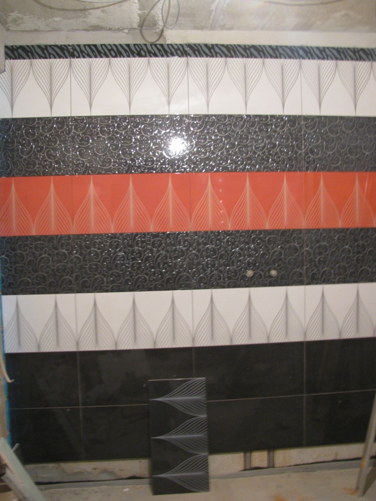

wow4yk Опубліковано: 28 жовтня 2012 Автор Поділитись Опубліковано: 28 жовтня 2012 Санвузол нарешті починає промальовуватись. Вчепили геберіту. Поклали плитку на одну стіну. Кольори задумані досить констрастні. Посилання на коментар Поділитися на інших сайтах More sharing options...

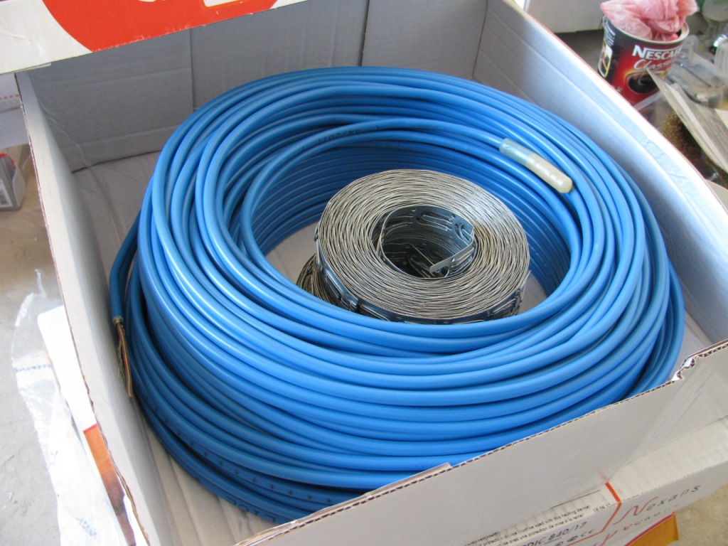

wow4yk Опубліковано: 28 жовтня 2012 Автор Поділитись Опубліковано: 28 жовтня 2012 Придбані кабелі ЕТП. 1 Посилання на коментар Поділитися на інших сайтах More sharing options...

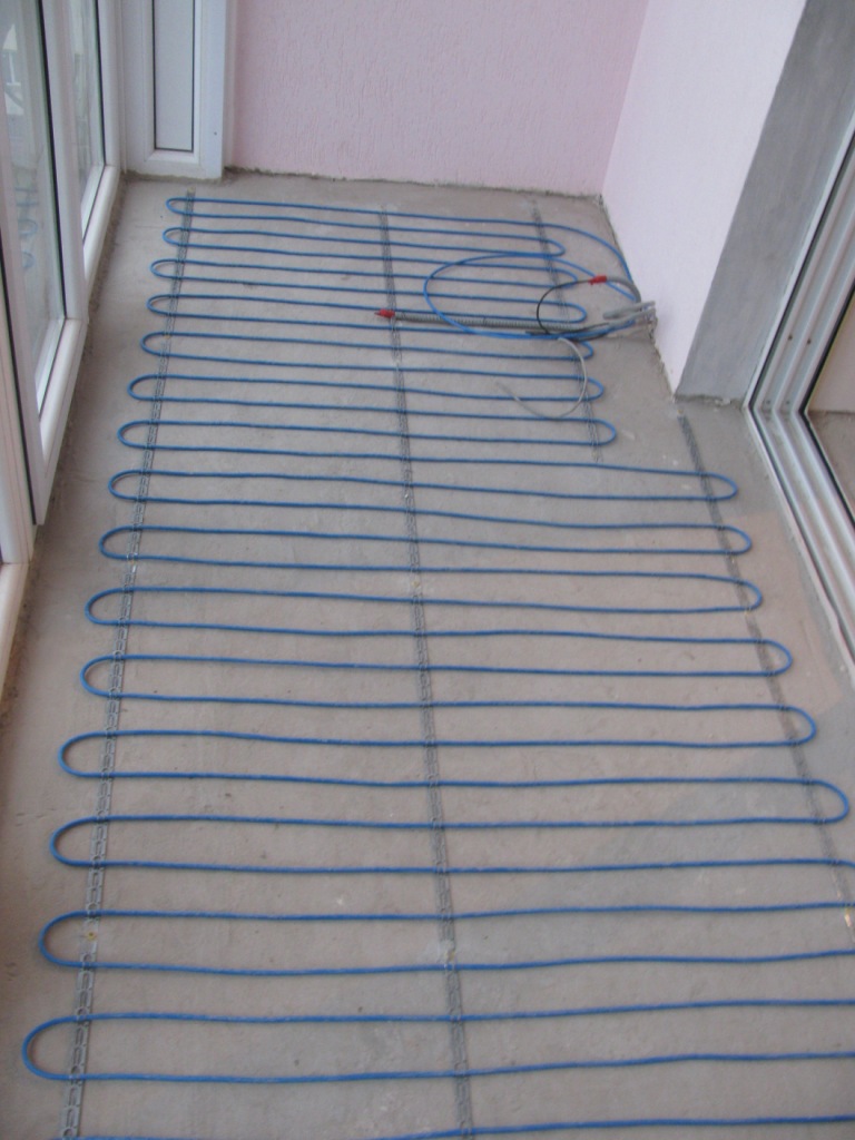

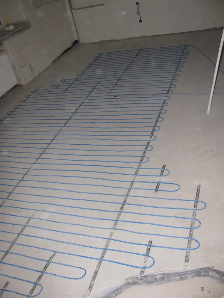

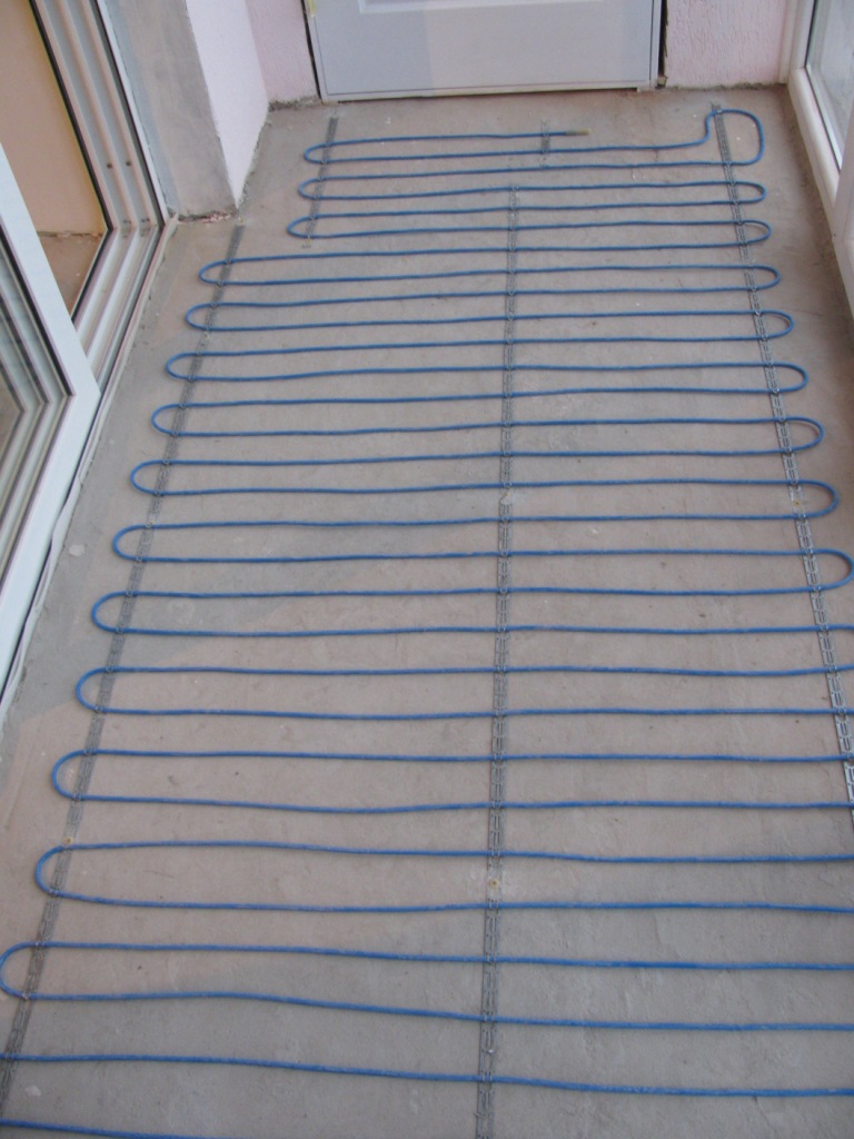

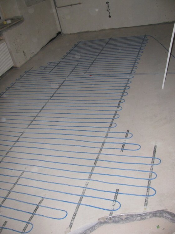

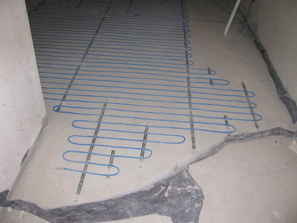

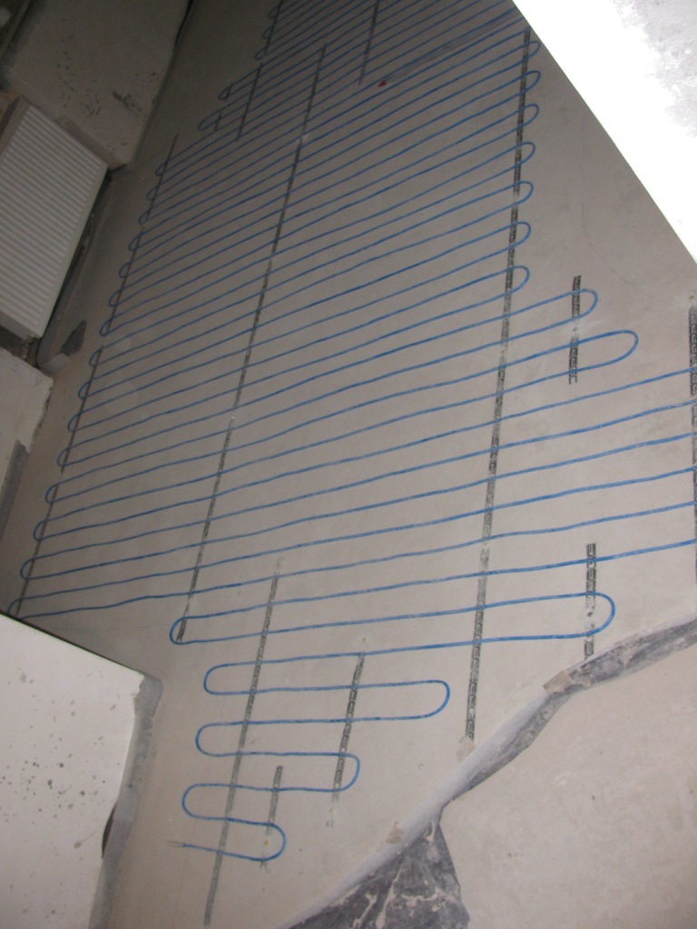

wow4yk Опубліковано: 28 жовтня 2012 Автор Поділитись Опубліковано: 28 жовтня 2012 Для монтажу кабеля на лоджії і кухні скористався послугами монтажників. Лоджія Кухня Подивився як виглядає процес укладка кабелю і зробив ще раз декілька висновків - не боги горшки ліплять, і якщо хочеш щоб щось було зроблено добре, треба робити самому. Коротше в санвузлі і коридорі планую монтувати самостійно, хіба якщо часу вільного не буде. 1 Посилання на коментар Поділитися на інших сайтах More sharing options...
Energon Опубліковано: 28 жовтня 2012 Поділитись Опубліковано: 28 жовтня 2012 а этот кабель что на пенопласт з фольгой не ставиться? Он же греть будет что угодно но не вверх, или я что то не понимаю. Посилання на коментар Поділитися на інших сайтах More sharing options...
wow4yk Опубліковано: 28 жовтня 2012 Автор Поділитись Опубліковано: 28 жовтня 2012 а этот кабель что на пенопласт з фольгой не ставиться? Он же греть будет что угодно но не вверх, или я что то не понимаю. Про фольгу змовчу. А вот про пінолпаст - під кабелм пиріг - (2-3см ЕППС+5-7см ЦПС). Посилання на коментар Поділитися на інших сайтах More sharing options...

S_Vladimir_79 Опубліковано: 3 листопада 2012 Поділитись Опубліковано: 3 листопада 2012 Подивився як виглядає процес укладка кабелю і зробив ще раз декілька висновків - не боги горшки ліплять, і якщо хочеш щоб щось було зроблено добре, треба робити самому. Коротше в санвузлі і коридорі планую монтувати самостійно, хіба якщо часу вільного не буде. Я вiдразу Вам пропонував так i зробити. И судячи з фотографiй, будiвельники добре все зробили. Посилання на коментар Поділитися на інших сайтах More sharing options...
wow4yk Опубліковано: 3 листопада 2012 Автор Поділитись Опубліковано: 3 листопада 2012 Я вiдразу Вам пропонував так i зробити. И судячи з фотографiй, будiвельники добре все зробили. Ну треба було хоч раз побачити вживу як це роблять "специ". На лоджії монтажну лєнту вчепили "верх ногами" - довго мучались при кріпленні кабелю при виковирюванні язичків. На кухні вже вчепили ленту нормально. На кухні мусів звернути увагу на те що получився незначний згин в районі "муфти" - заставив вирівняти цю ділянку кабеля і зафіксувати. Як на мене дав би монтажну лєнту на кухні плотніше, і так залишок точно буде, а то кабелі достатньо "підгулювали". В деяких місцях заставив дати додаткові куски лєнти для чіткішої фіксації. Добре що кабелі добре памятають форму, але від гріха подалі. Розпаєчні коробки штробив-монтував самостійно, бо чомусь електрики колись про таке не подумали. А ці монтажники точно би не зробили їх так я хочу. Шкодую що не заставив заштробити гофри з датчиками. Одним словом зробив висновок, що ціна роботи не відповідає обєму і якості виконаних робіт, чому і планую решту підлог монтувати самостійно. Доречі була дискусія змонтажниками стосовно кроків укладки які дозволяє монтажна лєнта - вона кратна 2.5см. Але якось на днях подумав, а хто забороняє змонтувати дві лєнти поряд з необхідним "зсувом" і отримати крок не тільки кратний 2.5см... А ще цікавить нюанс на майбутнє, наскільки погано "переукладати" кабель, якщо з першого разу "не влізся" ? Посилання на коментар Поділитися на інших сайтах More sharing options...
