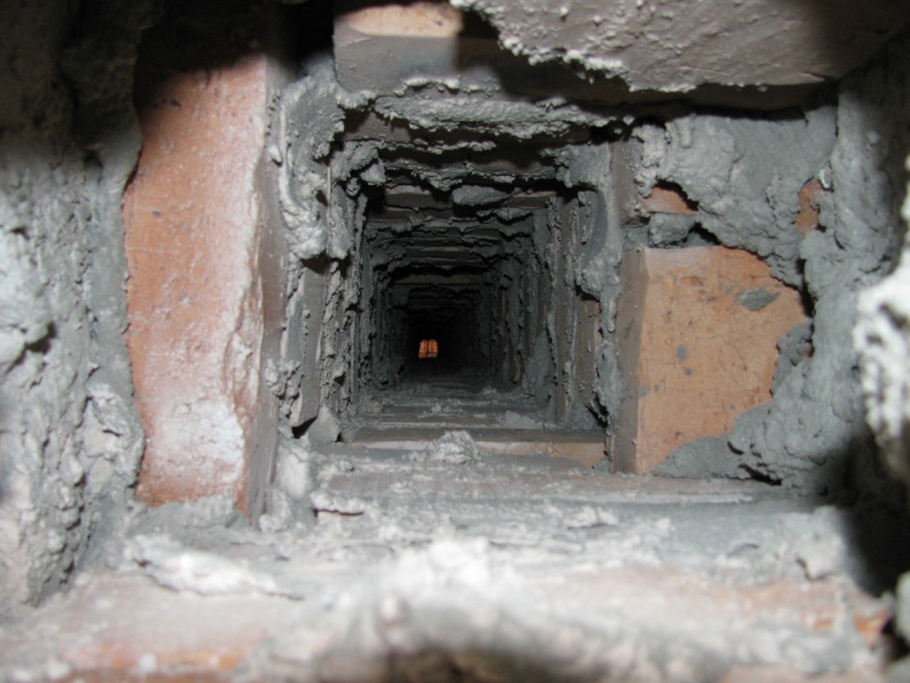

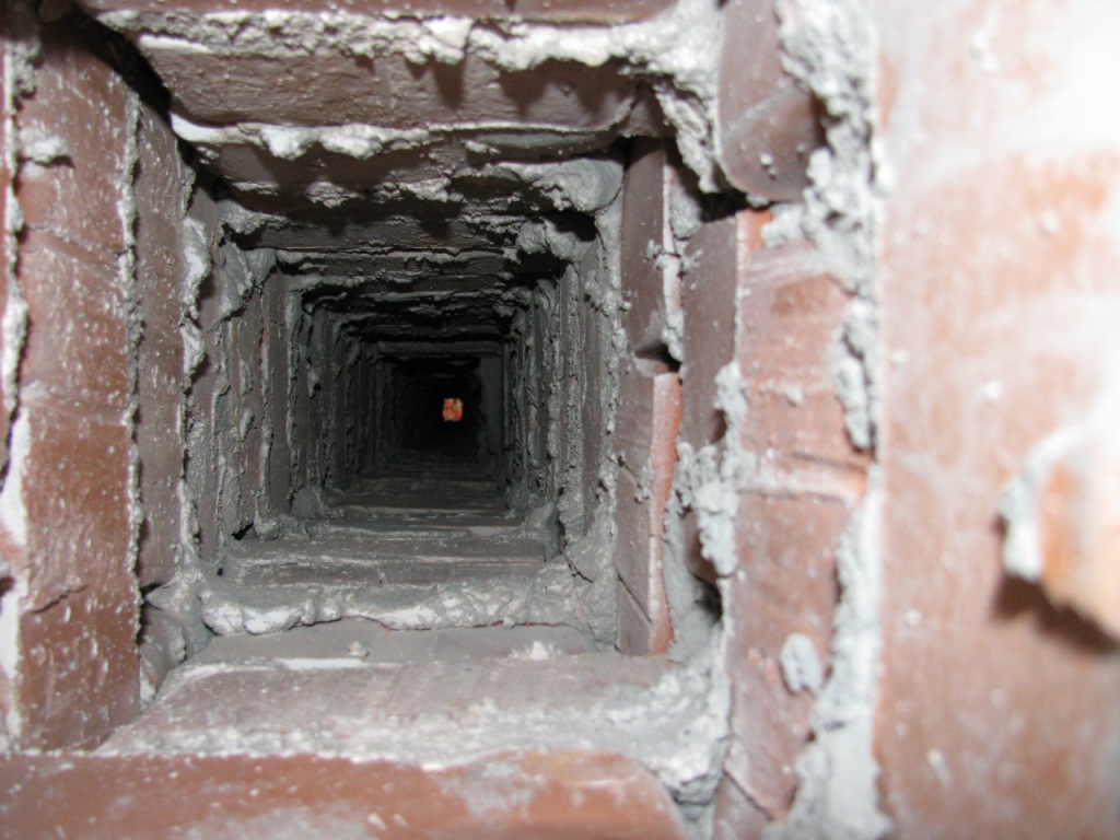

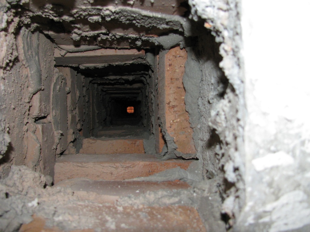

Про всяк випадок сфоткав із середини свої вентиляційні шахти
Кухня
Коридор
Вітальня
Видно світло в кінці тунеля :) Думаю найбільша прикрість, яка може статись, це якщо сусід зверху вздумає врізатись в один з моїх вентканалів. Але вроді адекватний.
