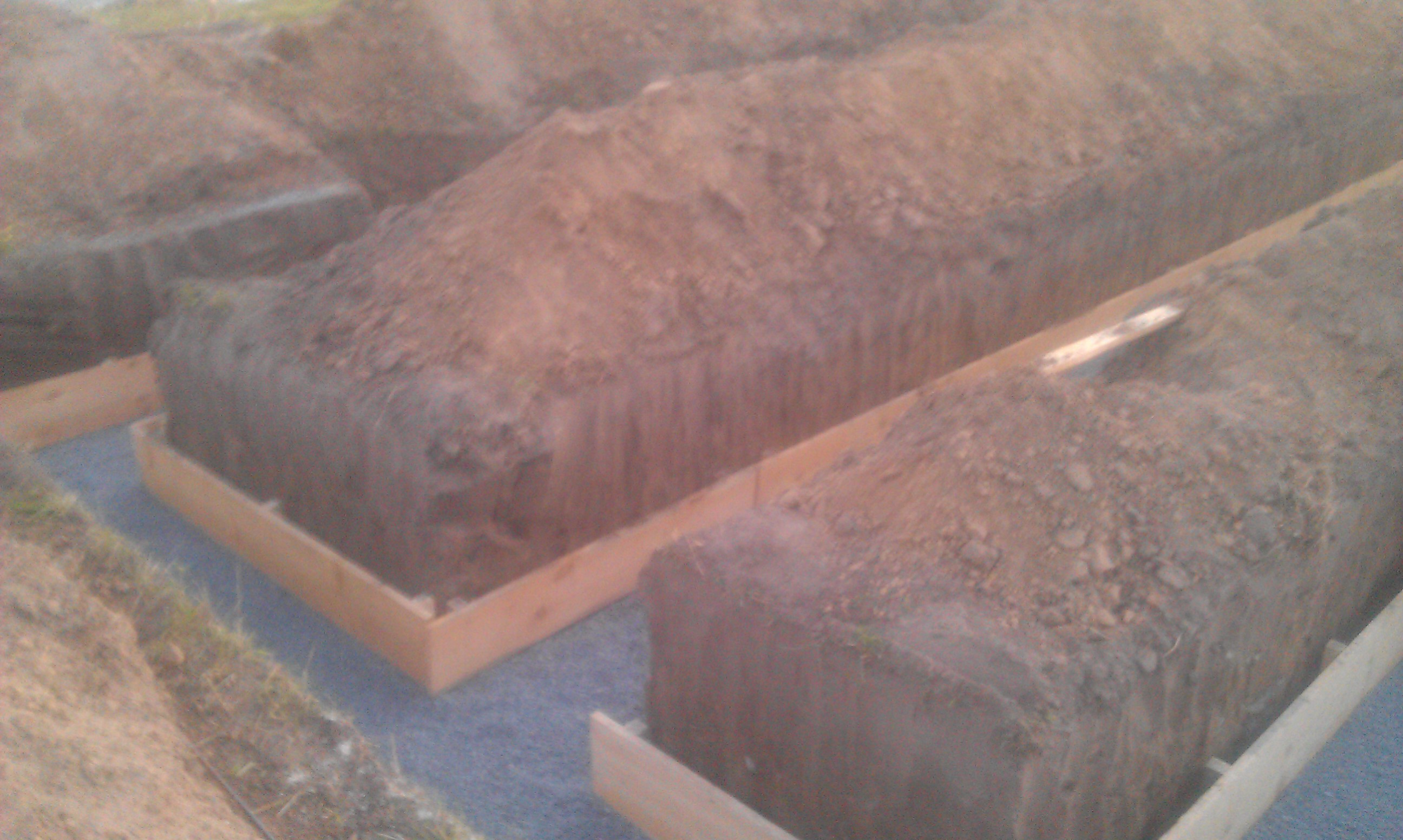

Забыл уточнить - Ярослав и его товарищи 19 числа въехали на участок.
2 дня - на обустройство бытовки.
Если честно - мне до сих пор как то не по себе, от того, что первую ночь ребята ночевали на улице. У них была палатка на двоих - но двое спали под открытым небом.... Сам в походах спал в спальнике ночью без палатки - но то были приключения и удовольствие - а это работа... Один спальник из машины я им оставил (поверьте - несмотря на жару днем - ближе к 3-4 часам ночи спать становится реально холодно - земля остывает, воздух остывает - и без каримата и спальника может быть очень холодно) - больше просто не было,..

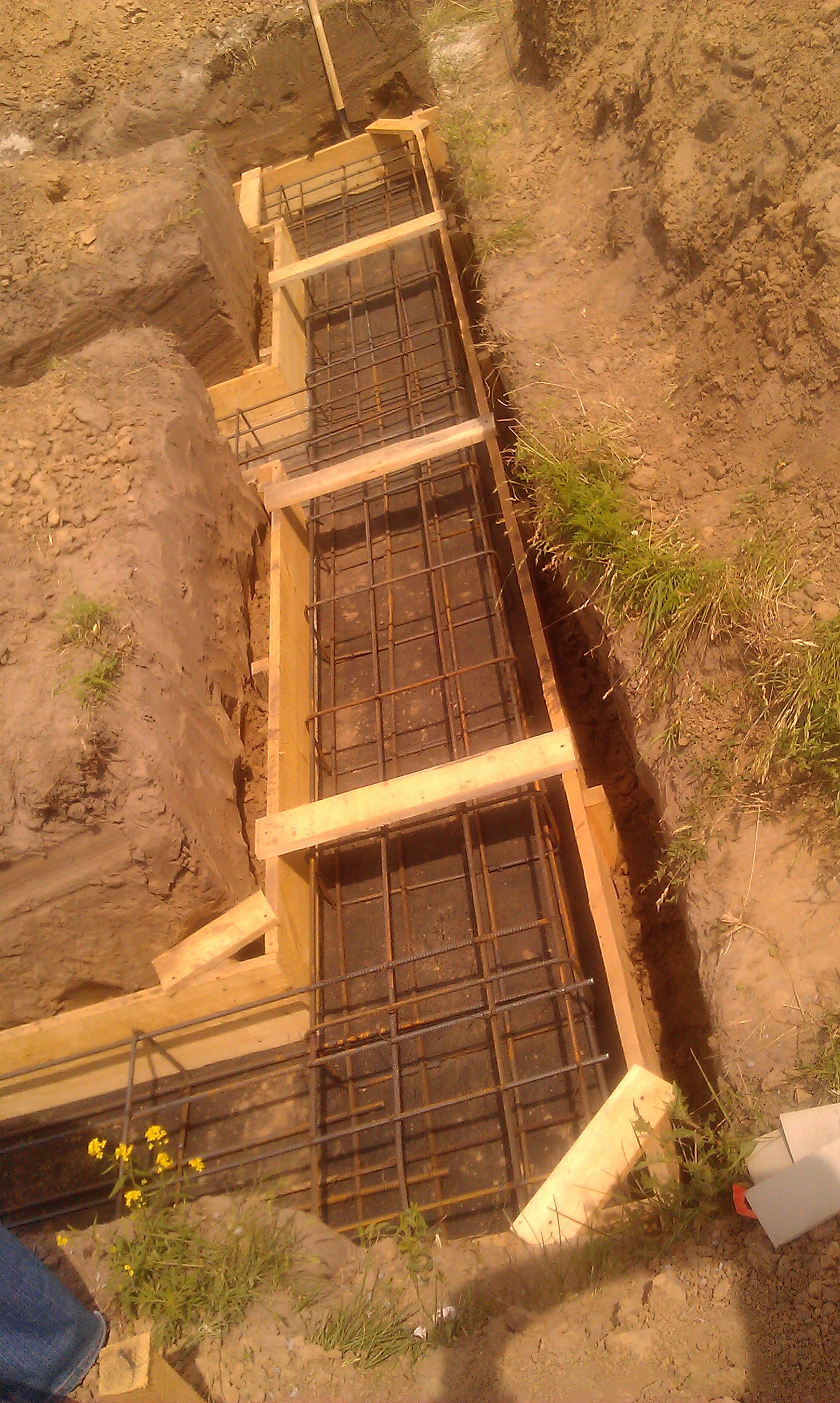

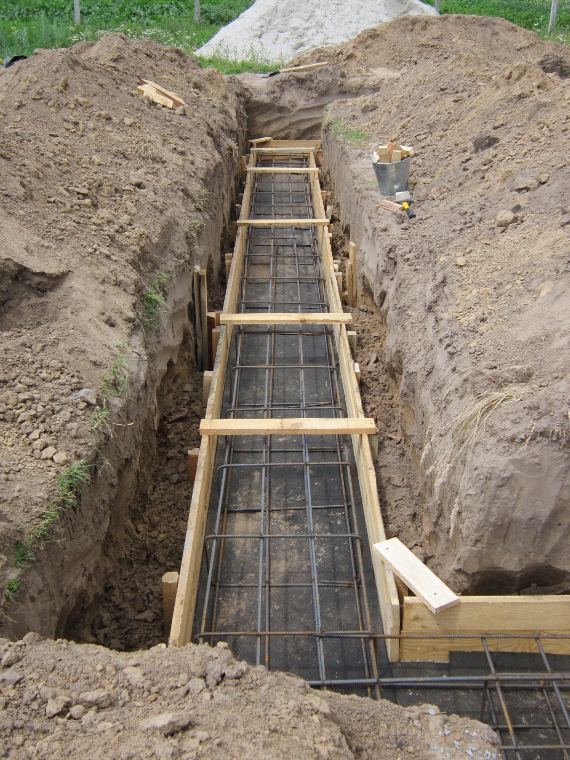

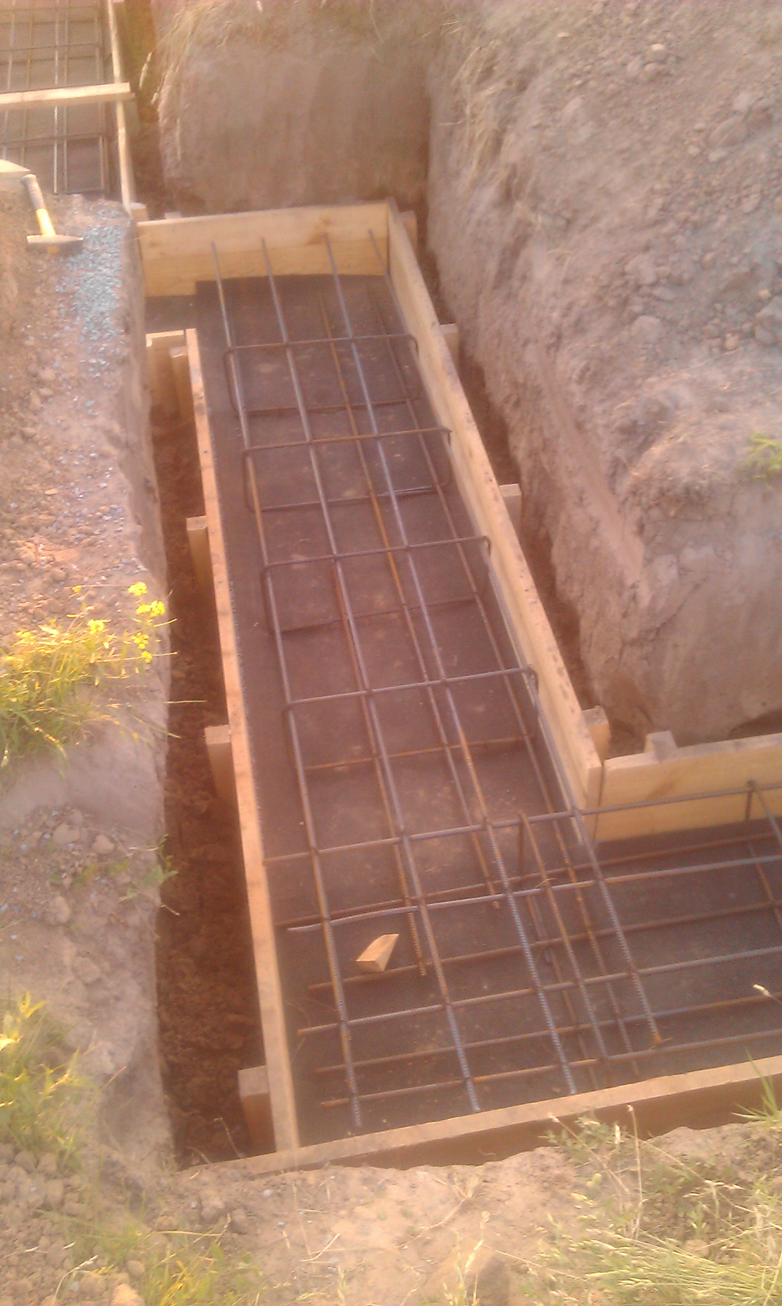

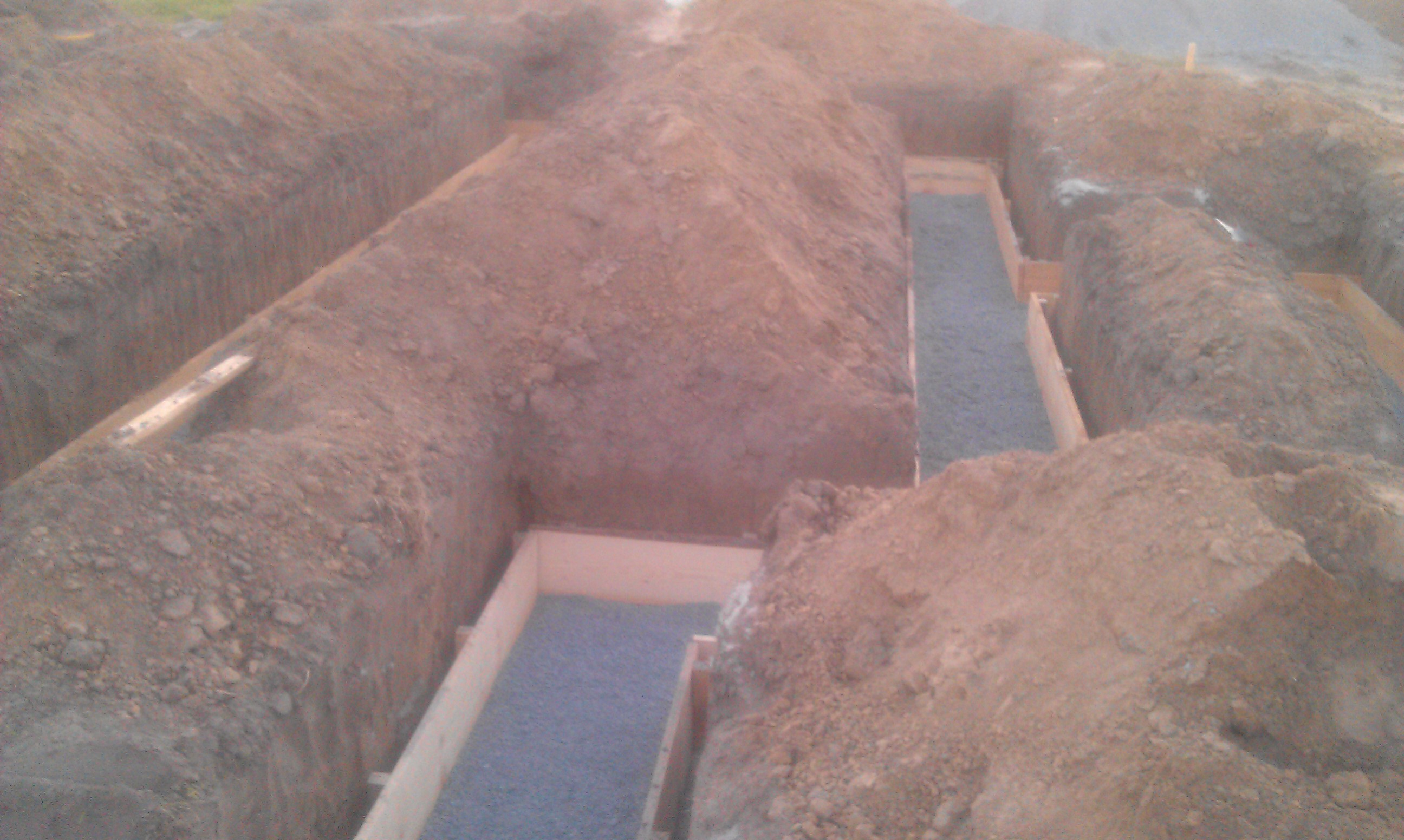

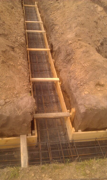

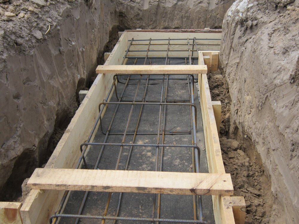

Как бы там не было - ребята справились - более того - взяли доволно хороший темп. Разметили оси (выборочная сверка дала точность до 1 см - я как то подофигел если честно ))))) Дальще была выставленна опалубка, дно утрамбовано брусьями (по старинке) подсыпано щебнем, песком, гидроизолировано рубероидом.

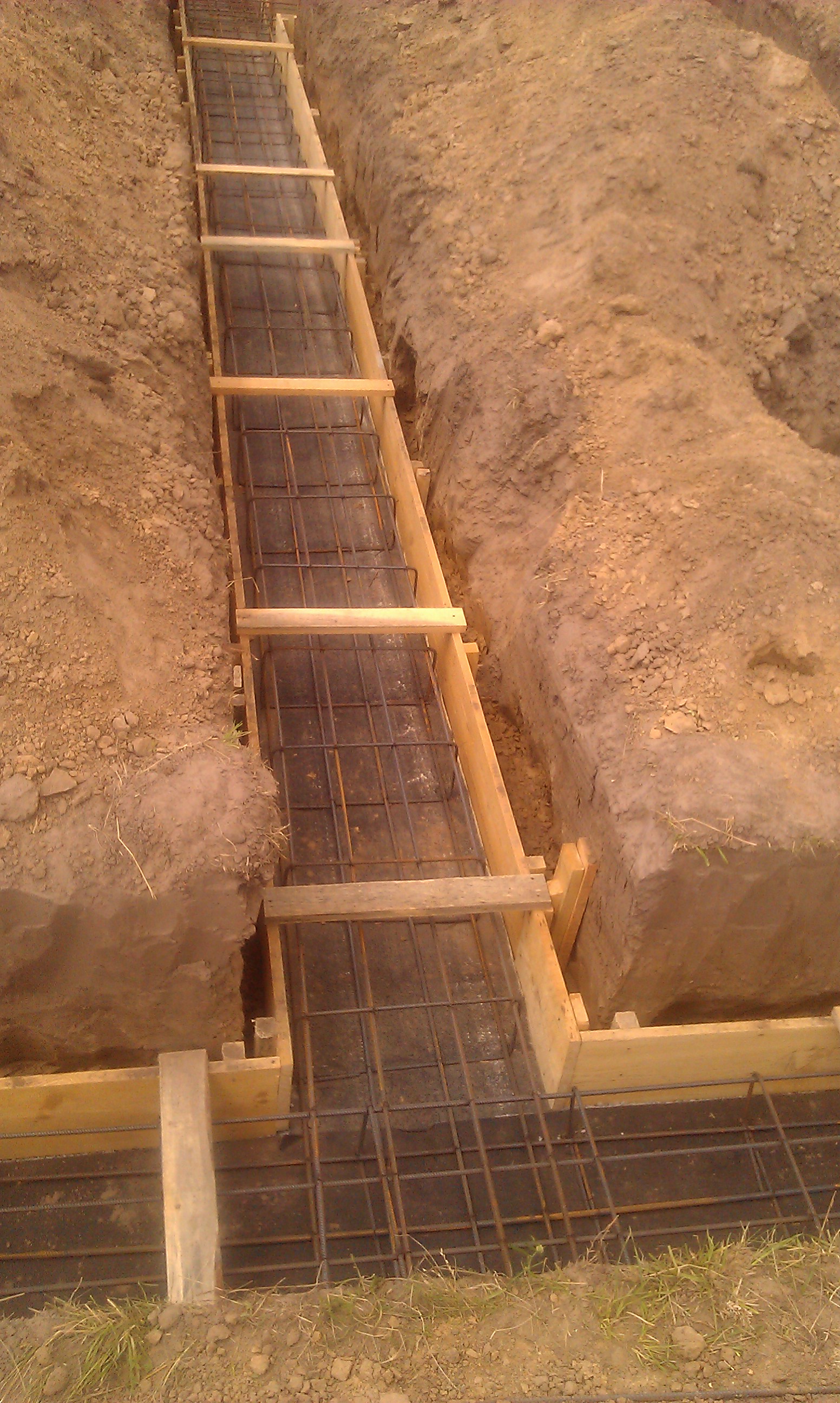

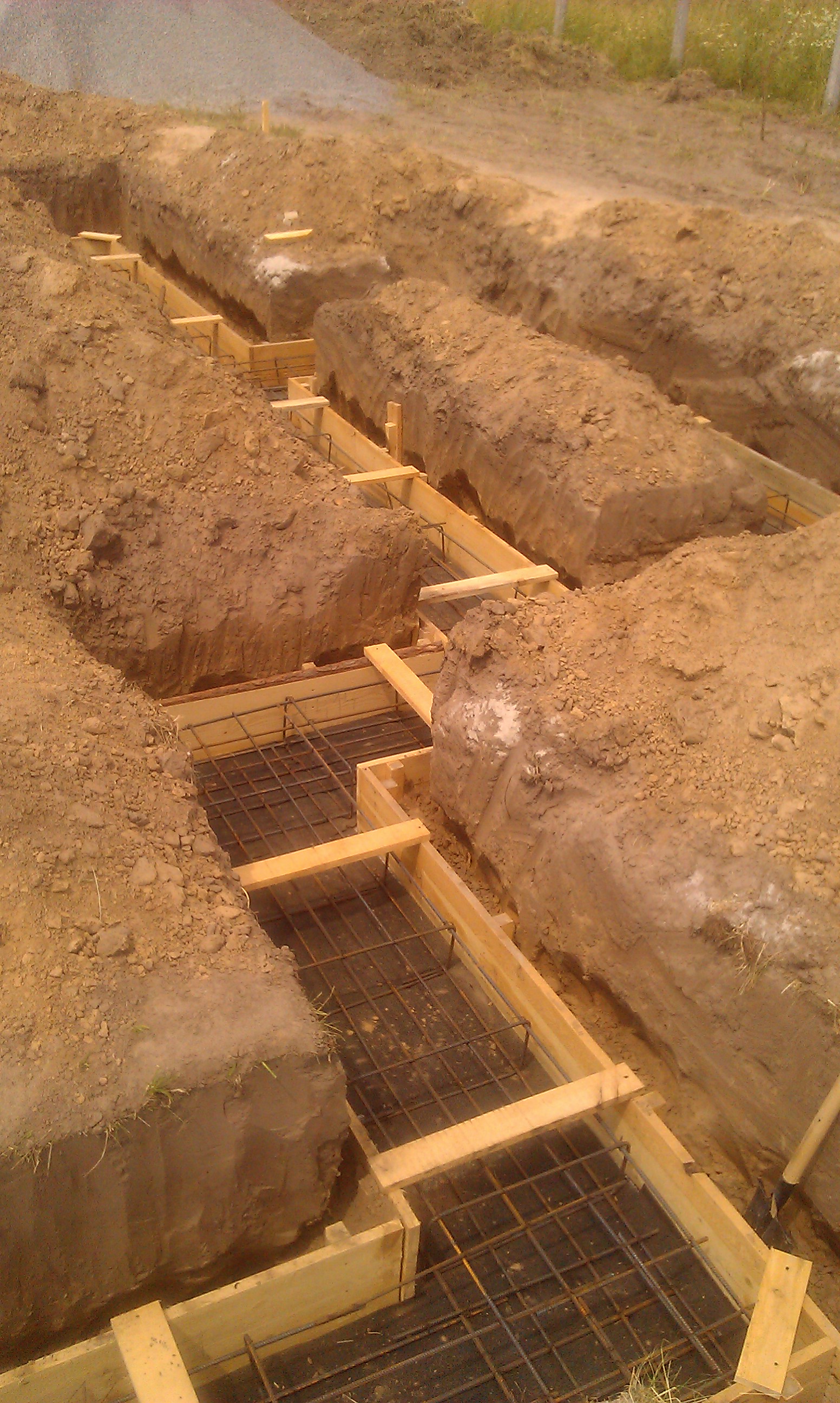

Дальше ребята начали вязать армокаркас
Возвращаясь с Олей с участка домой - на одной из улиц села увидели что-то странное на дороге - оказалось это семейство ежиков переходило через дорогу )))) Увидев нас большая часть быстренько ретировалась под ближайщий забор - а один тупанул и завис посреди дороги ))) Мама все это время пыхтела из-за забора - высунув один нос ))))
Было как то очень мило и приятно увидеть такую картину)))) Помогли маленькому - но он даже на обочине, в 2-х шажках от мамы боялся двинуться - так что мы оставили их одних ))) Эххх, дела семейные ))))))

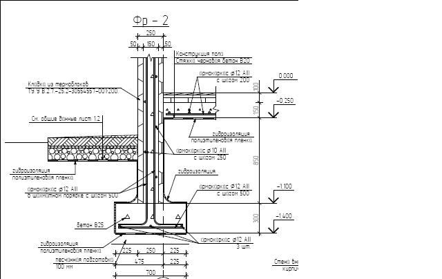

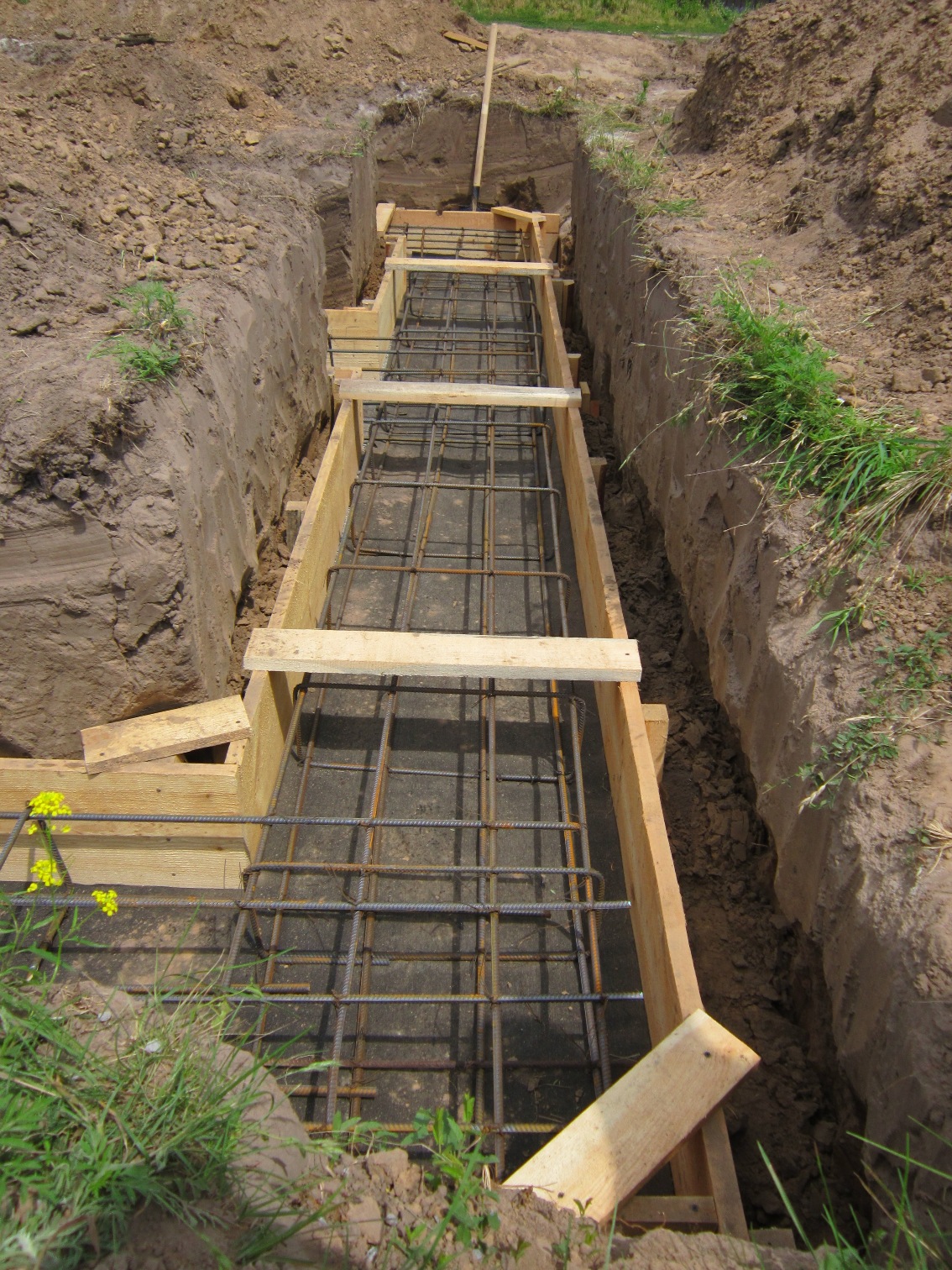

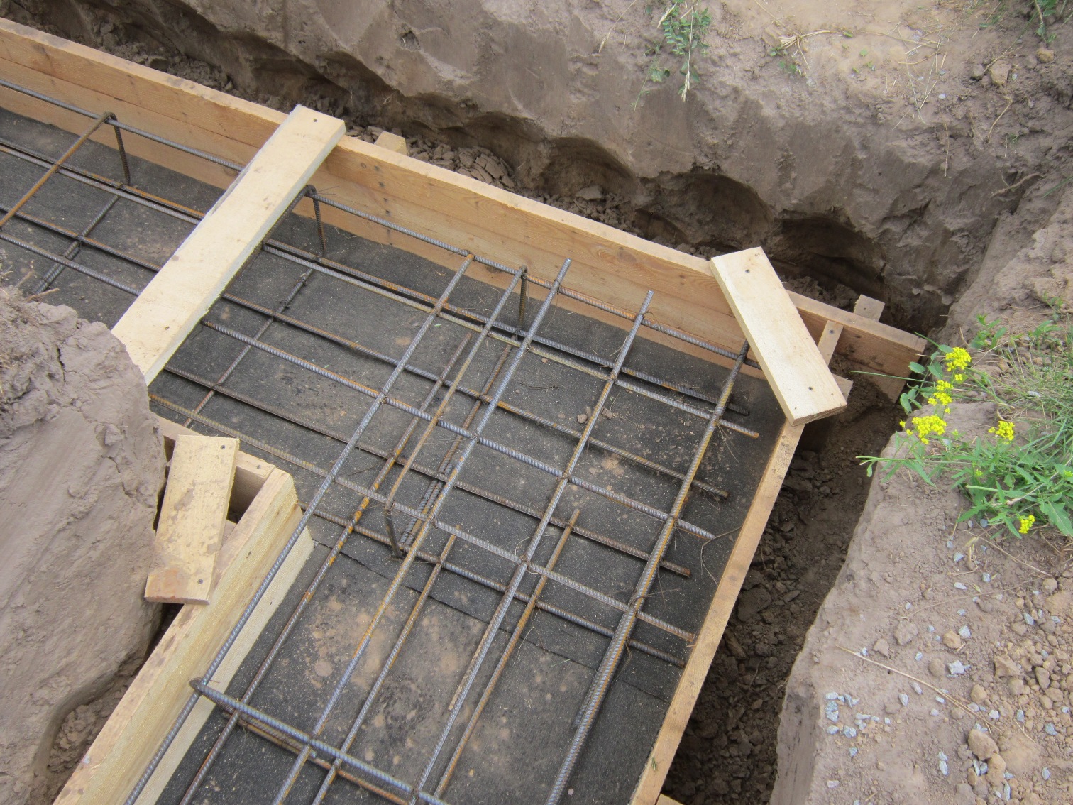

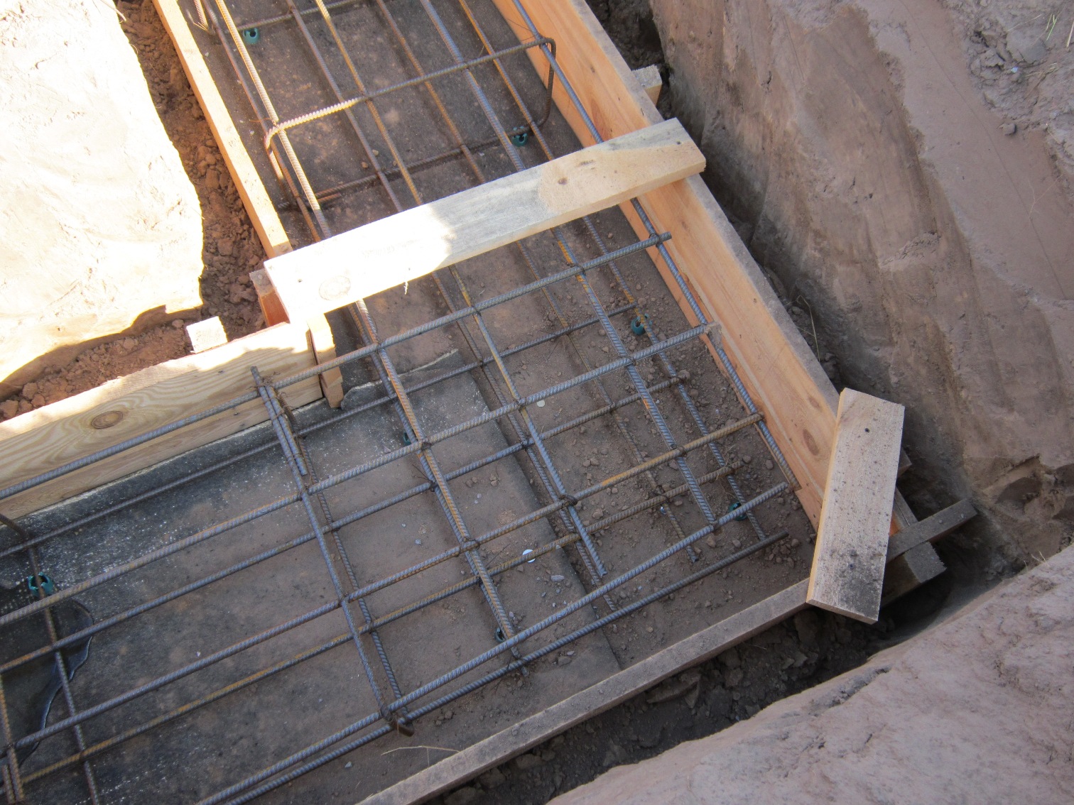

На этом этапе, мы первый раз отклонились от проекта. Схема армирования по проекту предполагалась только в нижней части подушки - с выходом арматуры напрямую в цоколь из термоблоков. Мотивирование такой схмы заключалось в том, что в верхней части подушки арматура не работает.Я не конструктор - но твердо уверен, что если сейчас чего то не происходит - не факт что этого не произойдет в последующем. Поэтому подошку мы заармировали в 4 прута арматуры в 2 ряда - на фотографиях хорошо видно.
Арматира - 12. Когда каркас был готов - мне очень понравилась получившаяся картина)))))
К сожалению - в длительной перспективе происходить может очень многое - потому в базовых вопросах лучше перезаложится )))
Арматуру не выводили наверх по банальной простой прчине - для того что выводить - надо понимать где - а для этого надо выложить первый ряд блоков. В последующем - при строительтве цоколя - просто засверлили см на 10 в подушку и таким образом связали подушку с цоколем.
В целом - учитывая то, что я все таки не специалист - к армокаркасу у меня существенных замечаний нет. Может где-то не дотянули какой то из прутов - но при выбранной схеме армирования рядом в любом случае было еще как правило 3 других прута. Так что определенный запас в любом случае был. Да и учитывая более чем в 2 раза большее количество забетонированной арматуры - думаю все будет нормально ))))

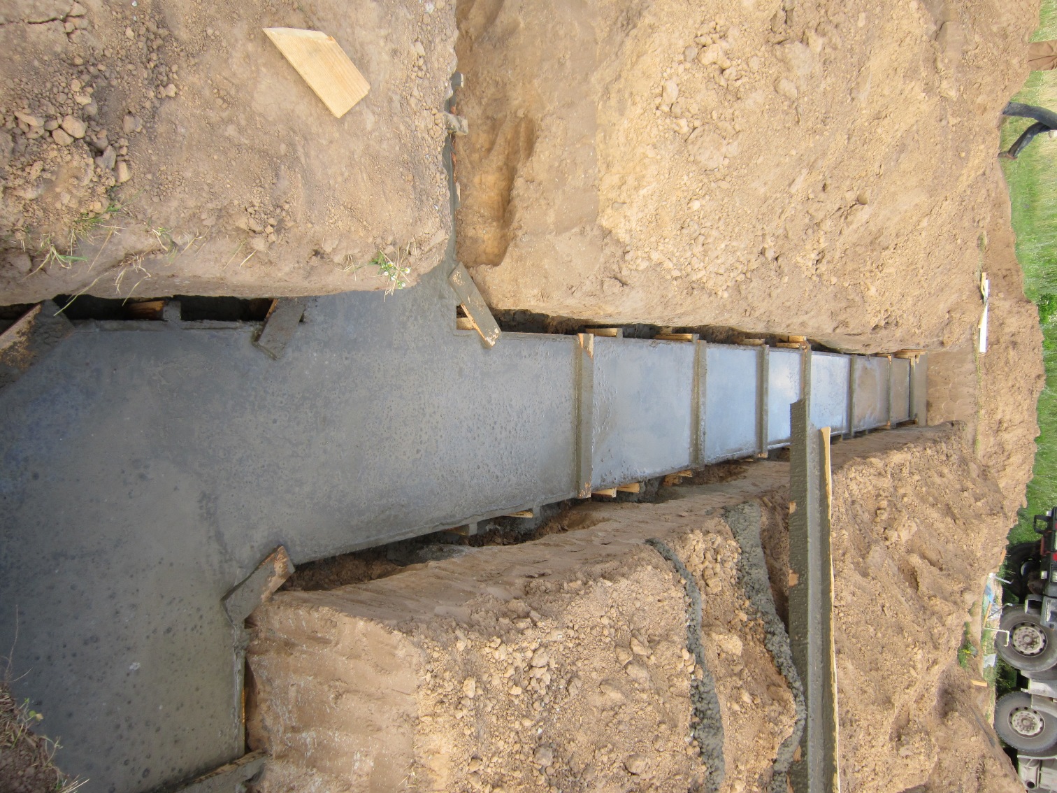

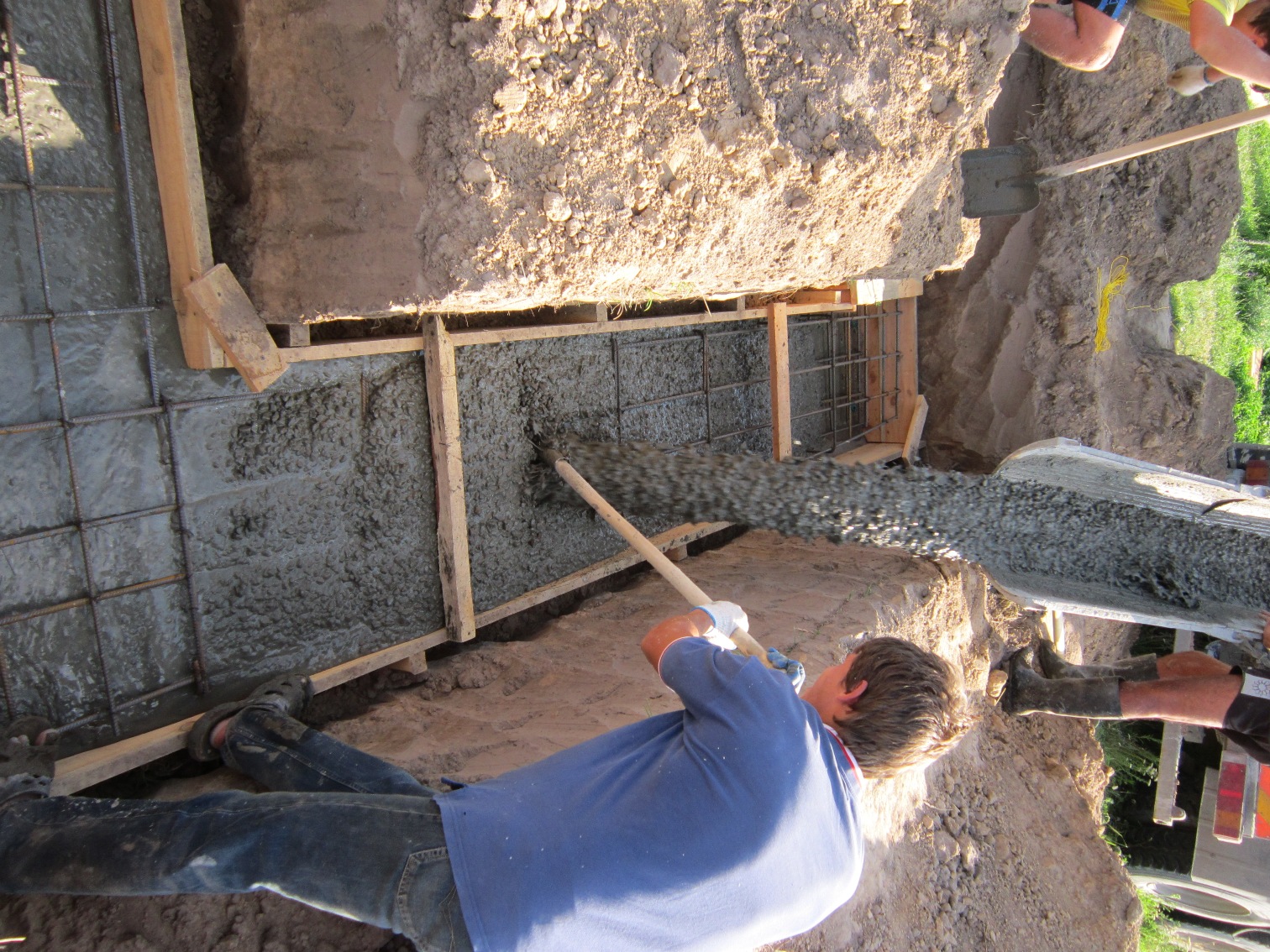

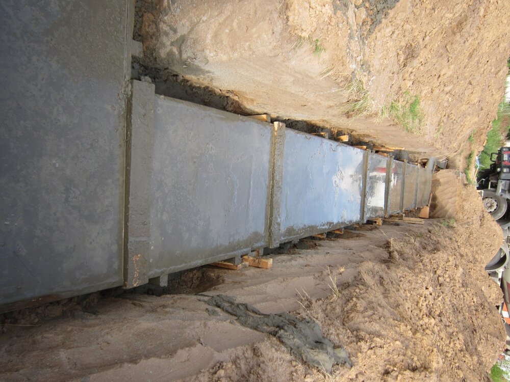

Как я уже писал раньше - 19.06 - ребята въехали на участок, 2 дня ушло на обустройство бытовки, а 28.06 - на день конституции уже заливалась подушка фундамента. Интересно было еще и то, что это был ровно год, как Оля переехала ко мне )))) И вот что в этот день получилось
