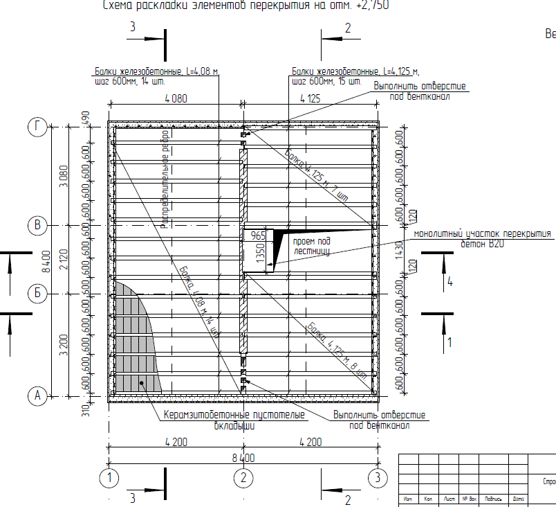

А вы не рассматривали вариант нанять подсобников для заливки? К тому же можно использовать блок для подъема бетона на верх, а там уже разносить ведрами или тачкой. 60 кв.м перекрытия спокойно зальют 6-7 мужчин в течении дня.
_knopko_, Расскажите пожалуйста по подробнее... На сколько см опирались балки на термоблочные стены??? Выдерживали Вы рекомендации, устраивать венец на 4 см ниже балок (что очень проблемно - потому охота избежать... Да и как говорят, общая практика сводится к тому, что эту рекомендацию не выполняют)....
Какая была длина пролетов??? Сколько делали перпендикулярных армированных ребер - или как там они называются....
Какая площадь перекрытия??? Как долго заливали из бетономешалки ??
Вообщем - вопросов тьма ....
На все вопросы ответить не смогу точно, но на большую часть постараюсь дать ответ:) Вот выкладываю схему расположения элементов перекрытий. По факту балки были чуть длиннее (может на 1-2 см), ничего не подпиливали, то есть опирались они больше, чем указано в проекте. На каждом пролете было по одному распределительному ребру. Полностью перекрытие было готово за 3 дня ( раскладка, вязка и укладка арматуры, заделка технологических отверстий в блоках, заливка).

_knopko_, а какое было армирование венца ??? Какой Д арматуры?? Выполняли ли вы армирование верхнего слоя (этих 3 см) ?? И самое главное - поднимали ли вы балки на эти 4 см от уровня стены???

Mentor, Ну что ж - тогда приведите пример, как должны быть уложены ПК на такую кривую форму как у меня ....
Сразу оговорка - подрезку плит - не предлагать - некошерно, да и не факт что несущая способность сохранится - при нарушении схемы армирования ....
Если бы я продавал плиты и надеялся на заказ - так бы и сделал. В вашем предложении звучит скепсис и предубежденность, а значит любые мои аргументы натолкнуться на стену...Оно мне надо? Повторюсь - у вас проект квадратишь-практишь, и никаких траблов с ПК там не будет...
Это у вас от незнания вопроса. В своей деятельности активно применяем пустотные плиты безпрерывной формовки, преднапряженные канатной арматурой. Подрезка таких плит производится на предприятии - изготовителе. Угол такой подрезки теоретически может быть любым( с оговоркой конечно...-иглу не выпилишь) Можете поиском пройтись - не так давно одному камраду я детально рассказывал о таких плитах и в результате он отказался от монолита...так что "дорогу осилит....."

Чем больше разбираюсь с терривой - тем больше возникает вопросов. Основной из них - планировал перестенки в пол-кирпича. При этом - не учел, что террива держит всего то 250-400 кг на м2, а вес перестенки высотой в 3 метра - будет несколько тонн....
И если перестенки паралельные балкам - еще как то теоретически можно усилить - то что делать с перпендикулярными - ума не приложу...
Отдельный вопрос - дымоход под камин. Ну - тут сугубо моя недоработка .... Я планировал опереть трубу дымохода на втором этаже исключительно на перекрытие (бетон все таки ))))) - что теперь выглядит нереально.... А опереть его на пол - тоже уже невозможно - так как никакого фундамента под него не выполненн0 - а 10-12 см бетона на кладочной сетке - явно не выдержат вес восьмиметровой кирпичной трубы ... Есть мысль сделать из двутавра стального площадочку - оперев ее на цоколь внутренней несущей стены и туда же замуровав - а внутренюю часть плотно заармировать и залить бетоном ... Но надо посоветоваться и подумать ....
Вообщем, дело - труба ....

_knopko_, Подскажите, а из чего у Вас выполненны перестенки на втором этаже??? Усиливали ли Вы основание под перестенки ??
Перестенки у нас выполнены из красного полнотелого кирпича. Толщина - пол кирпича. Мы усиливали не основание под перестенками, а полностью все перекрытие (кинули сетку из 10-ой арматуры. Арматура у нас была в излишке и еще осталось). Я выкладывала фото несколькими постами выше :)
_knopko_, Ну что ж - похоже не все так страшно ))))) В голове потихоньку начинает складываться общие контуры решения - думаю до завтра все должно вызреть ....
Большого смысла в перестенках из кирпича на 2м этаже нет, их можно выполнить из того же газоблока или вообще из гипсокартона, хотя последнее уже сильный компромисс.
Трубу так же можно облегчить, обложив газоблоком и загильзовав. Правда тут уже теряем теплоаккумулирующие свойства. Все решаемо.
