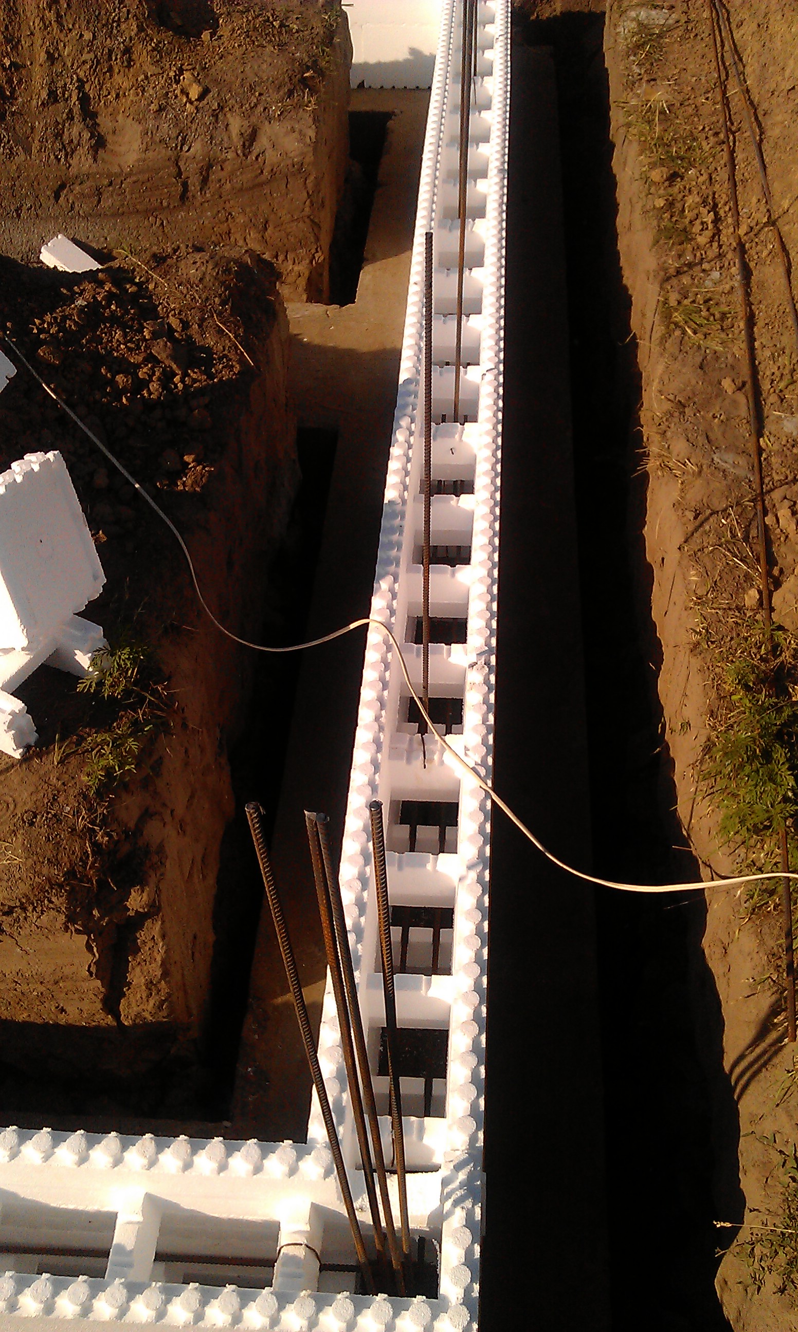

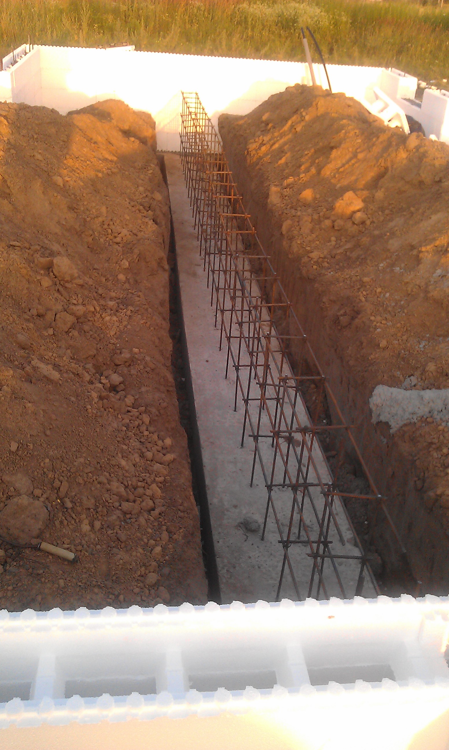

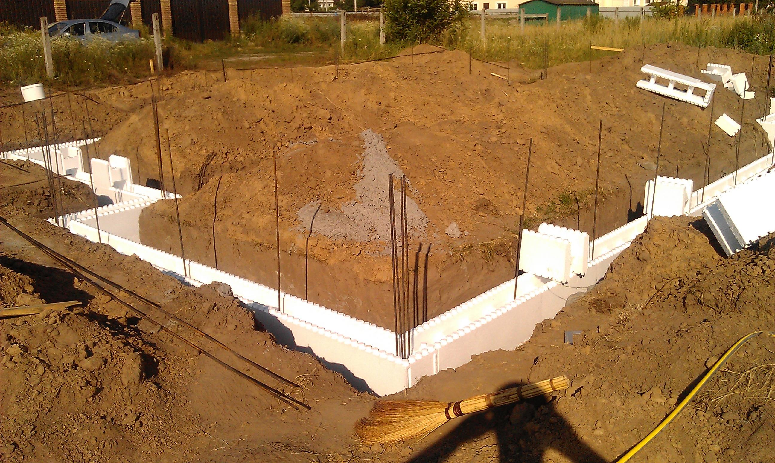

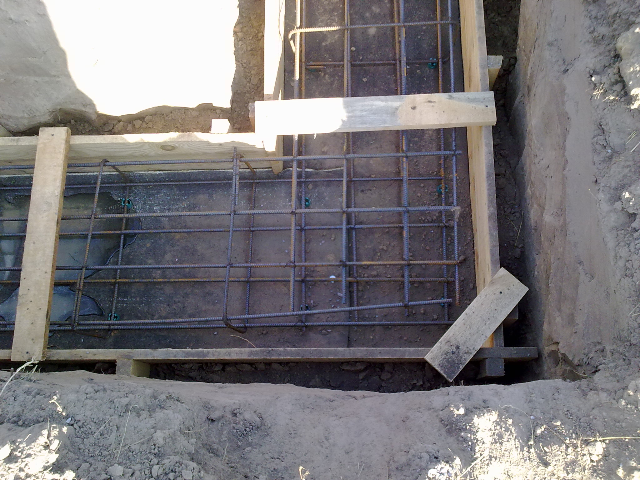

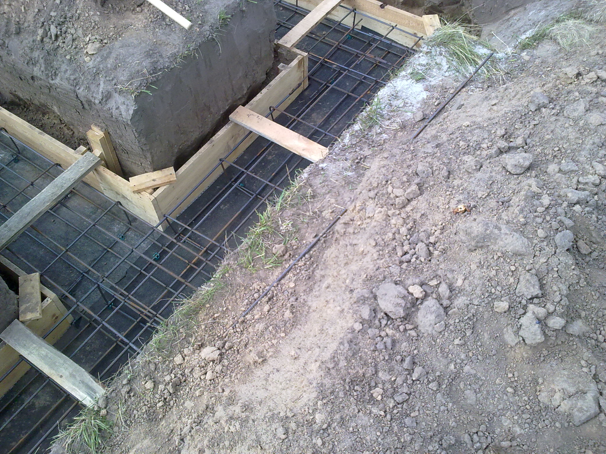

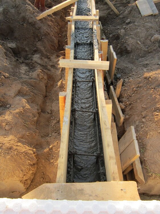

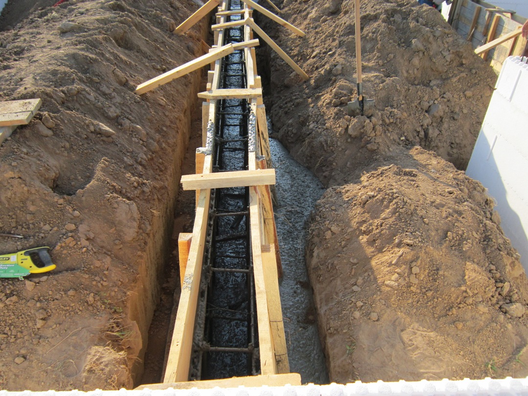

Еще несколько фоток армирования подушки - как видно - на прошлых фотках 2 угла с небольшими недостатками были явно исключениями - все остальное заложено арматурой прочно и основательно.
Выпуски арматуры не делали - так как для этого нужно выставить первый ряд .... Засверлили - и начали гнать цоколь.
Вот тут произошла наиболее существенная на сегодняшний день ошибка - я не проследил - а строители сделали по аналогии с прошлым опытом и не заглянули в проект. Армирование цоколя из термоблоков было запроектировано - горизонтальное - каждый ряд, вертикальное - через 0,5 метров. И все 12 арматурой. По факту сделали (заметил когда сам еще раз просматривал проект) - горизонтальное - через ряд, вертикальное - через метр.
Пообщался с Доксом - думали положить плиту чернового пола на цоколь - но потом отказались. Участок ровный - не на склоне. Имеющиеся стены с легкостью выдержат вертикальные нагрузки (с запасом) - а основную угрозу представляют как раз горизонтальные. Так как участок относительно ровный - как и окружающий рельеф - вероятность таких событий незначительна. Опять же цоколь под внутренние несущие стены (армированный уже по проекту железобетонный монолит ) жестко связан с внешним цоколем - то есть будет работать как такие себе ребра жесткости...
Неприятно конечно ужасно - но что делать... Думаю Докс все таки перезаложился в данном случае в части армирования - а сейчас получилось впритык... Ну - что сделано - то сделано.

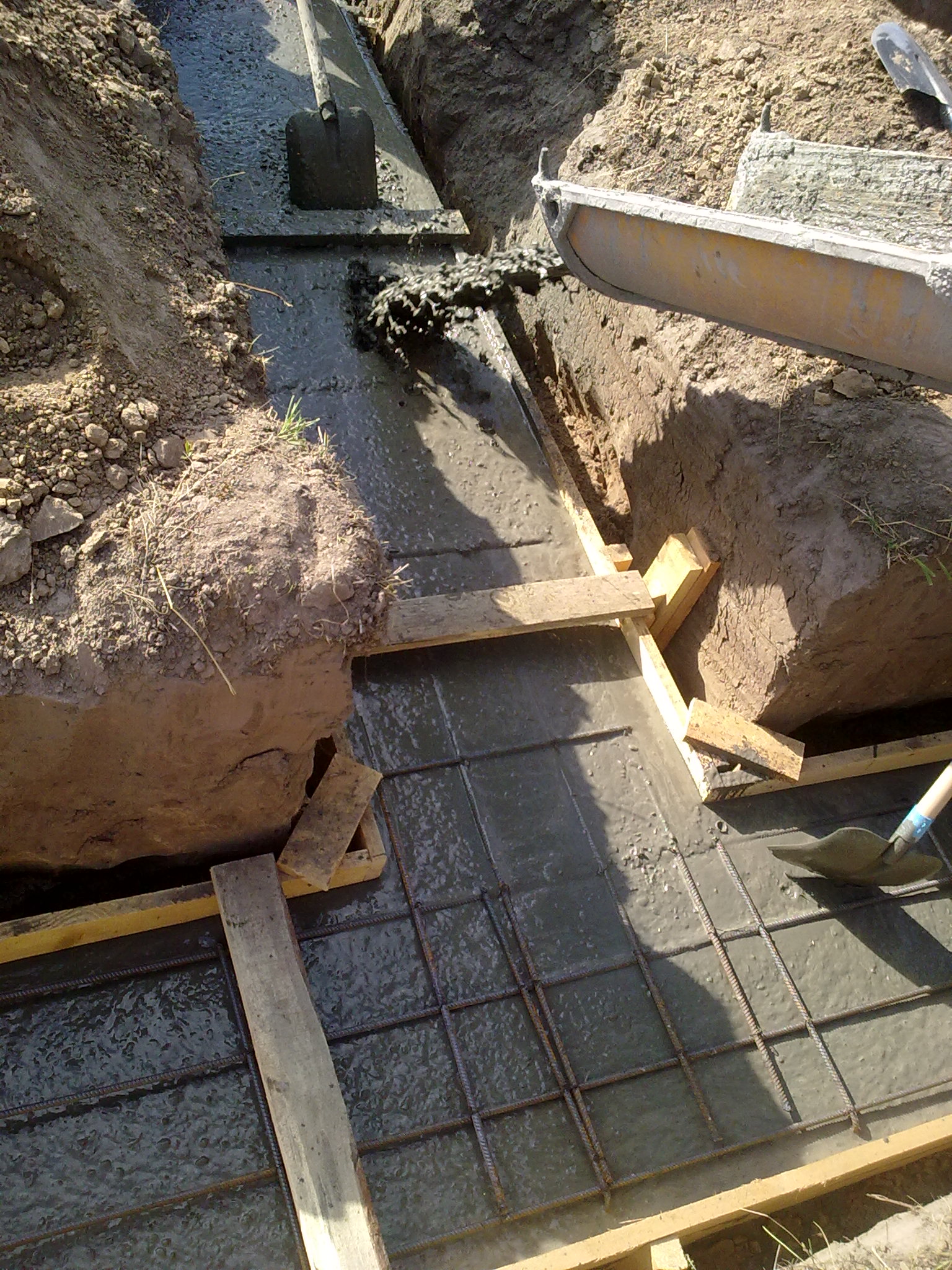

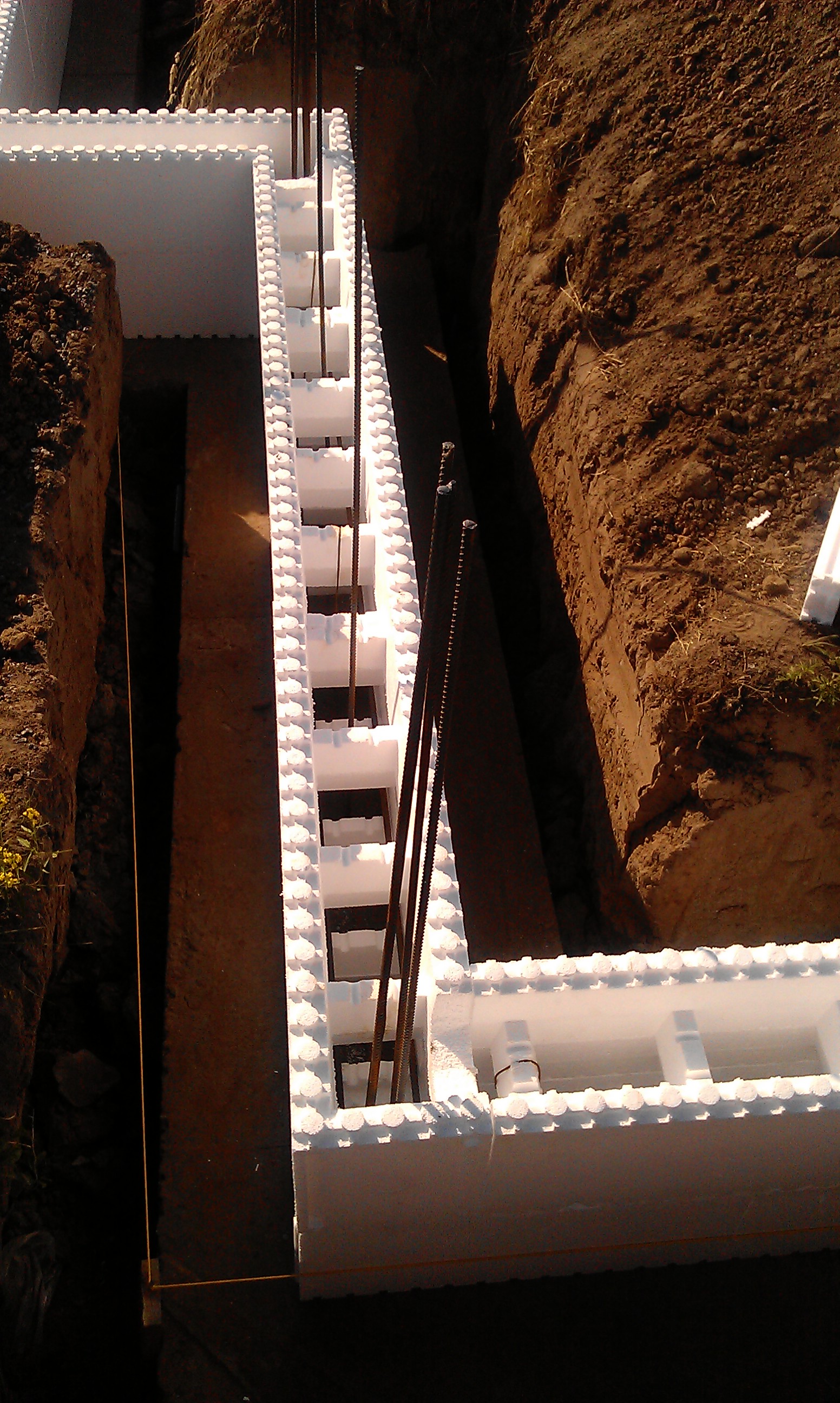

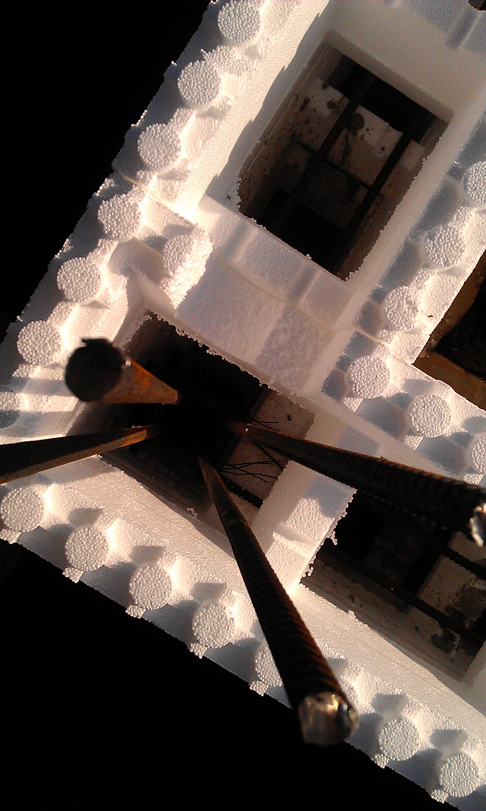

Цоколь гнали из термоблоков. При этом внешняя стена была проклеена с сеткой и наложена 2 ряда гидроизоляции СК 66 и поверх СТ 85.
В соседней ветке у Оленевода рассуждают нужно ли это.. Я для себя решил так - во первых - ппс - сам по себе ГИ. Во вторых - я видел столько домов, у которых начинались нелады с фундаментом после 10-15 лет эксплуатации - так что лишние траты в несколько тысяч гривен хуже не сделают - не военная сумма на фоне всего...
В третьих - УГВ у меня на 12 метрах - полное подтопление фундамента маловероятно. А вот краткосрочные обильные дожди, снег - другие атмосферные явления - могут время от времени приносить неудобства... Так что - пусть будет.
Вот тут произошла наиболее существенная на сегодняшний день ошибка - я не проследил - а строители сделали по аналогии с прошлым опытом и не заглянули в проект. Армирование цоколя из термоблоков было запроектировано - горизонтальное - каждый ряд, вертикальное - через 0,5 метров. И все 12 арматурой. По факту сделали (заметил когда сам еще раз просматривал проект) - горизонтальное - через ряд, вертикальное - через метр. Неприятно конечно ужасно - но что делать... Думаю Докс все таки перезаложился в данном случае в части армирования - а сейчас получилось впритык...

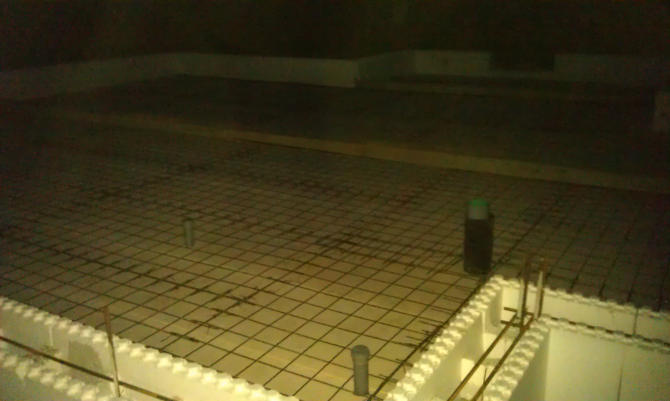

На сегодня закончен подбив итогов по фундаменту и черновой плите (спасибо ребятам - на черновой плите всего пара небольших лужиц - что в принципе вполне позволит, как я надеюсь, использовать ее как чистовую.
При смете в 70 К грн фактические расходы составили 85 к гривен. Большая часть превышения произошла по двум причинам - не учитывал в смете прокладку канальи, плюс небольшая сумма - неучтенка по разгрузке материалов. Все вместе - порядка 6 к гривен. Плюс - на этапе сметы не было учтена аренда виброплиты (0,6к гривен) - грунты оказались слабоусадочные - пришлось поездить. Спасибо Ярику, который помог найти форумчанина, которые привез плиту в тот же день (как рни странно все прокатные конторы работают только в субботу - а тогда, как на зло - суббота была рабочей).
Да и оценка использования щебня, песка и арматуры - веьма приблизительная - опять же, на момент покупки щебня и песка - как раз была истерия с отсутствием это стратегицеского ресурса - и неадекватными на него ценами - в смете закладывал меньшую цену. В целом - я считаю нормально получилось.

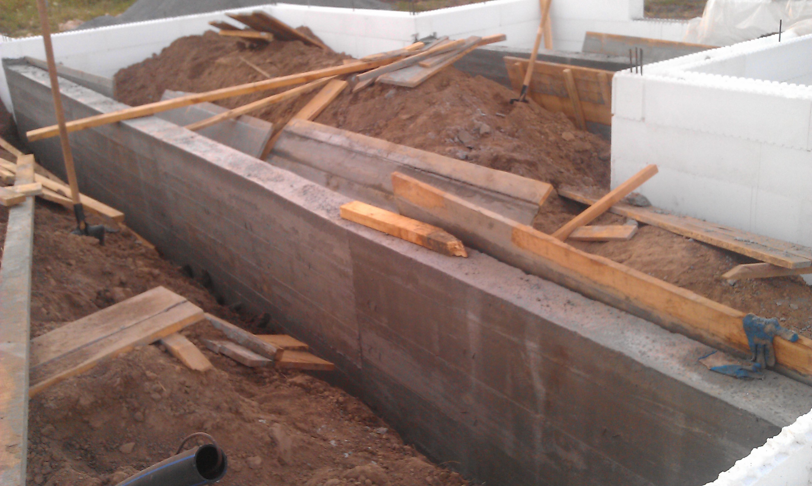

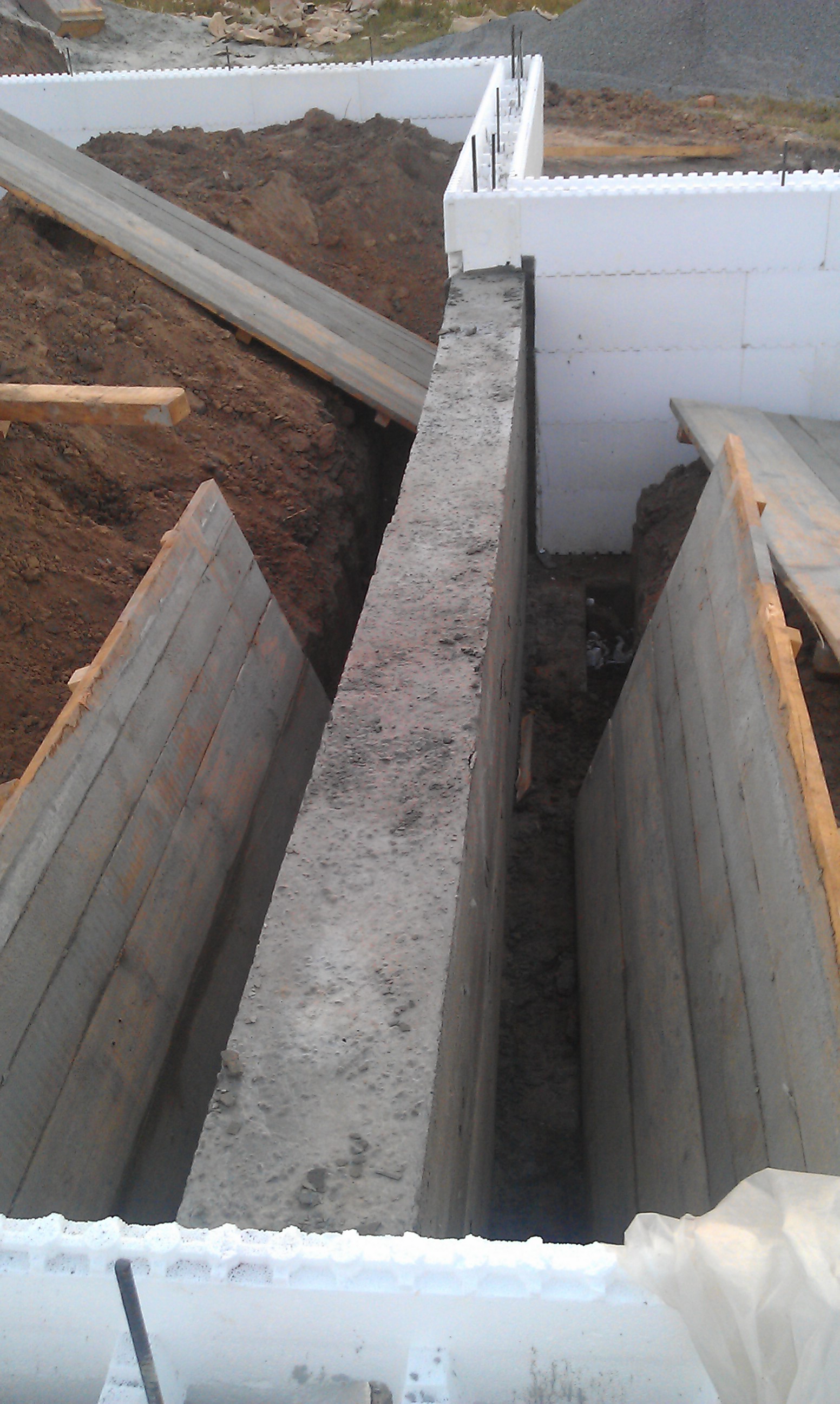

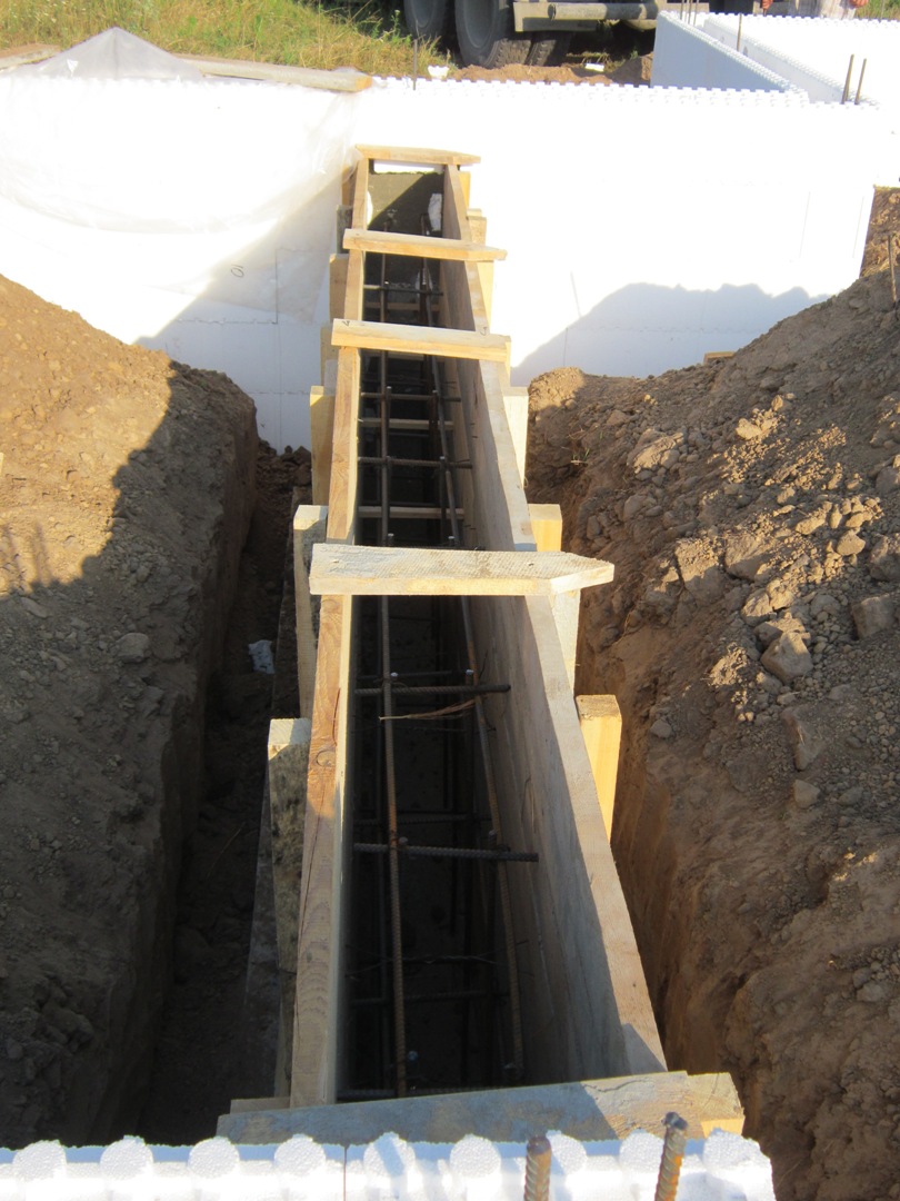

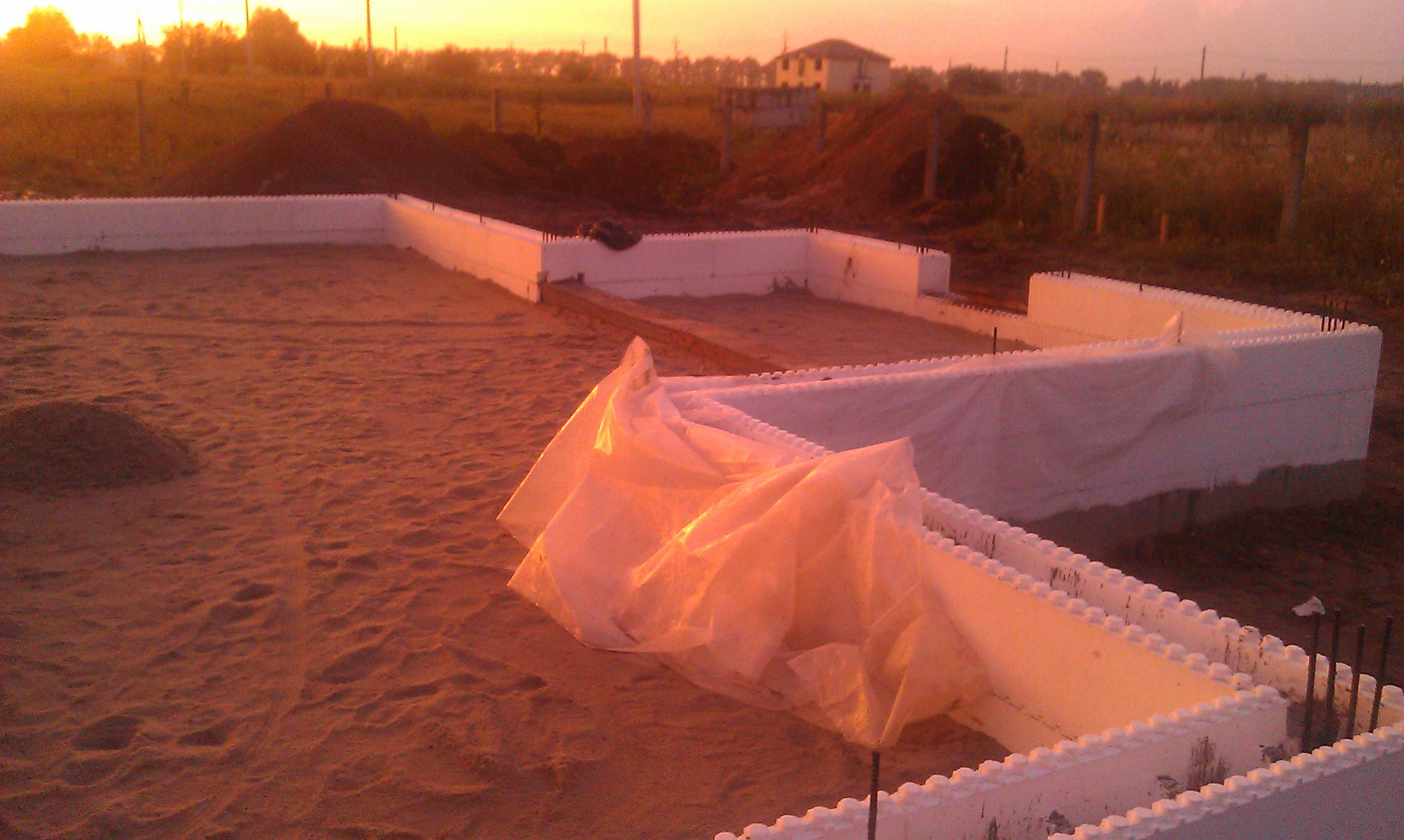

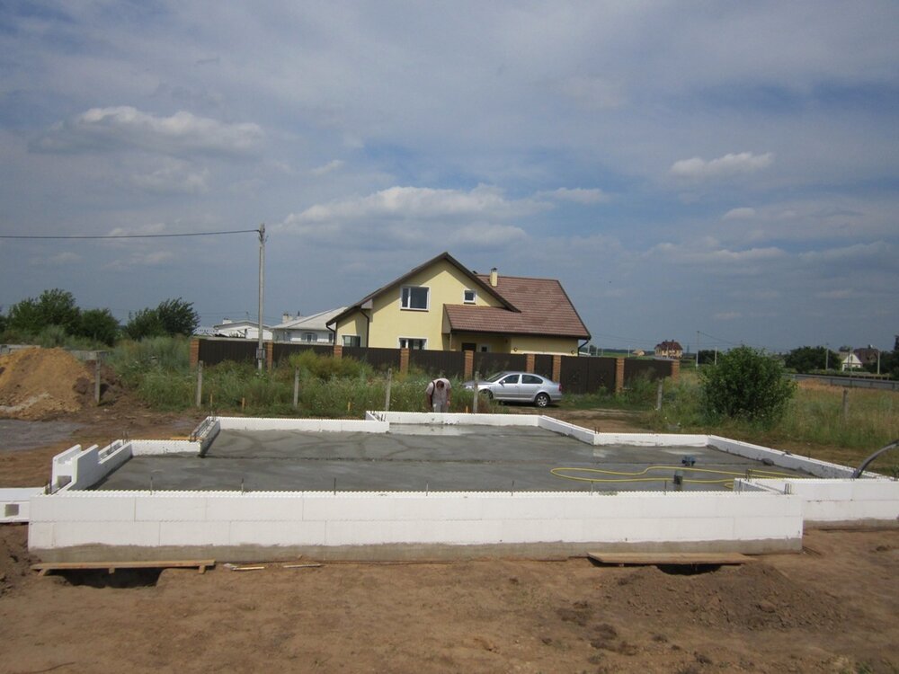

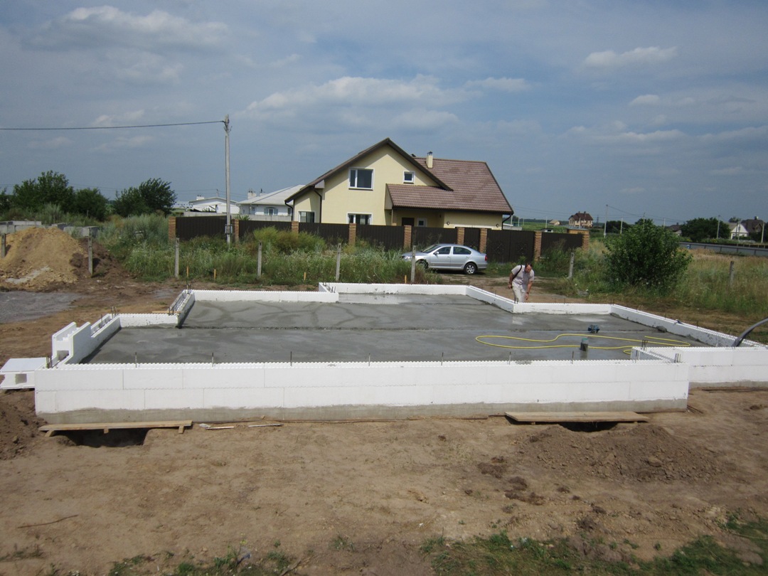

Ну что ж - после цоколя из термоблока - пришла очередь цоколя под внутренние несущие стены.
Бетон на этот раз заказывали у Ковальской - и результаты я уже озвучивал.
Интересно, что для плиты брали бетон там же - однако он был намного более тягучий.
В процессе заливки произошел форс- мажор. Треснула и развалилась опалубка. Подозреваю, что в процессе заливки нужно было подкапывать землю, для укрепления стен фундамента... Ну - что говорить - это и есть тот самый пресловутый человеческий фактор. Однако - ребята не растерялись - и довольно быстро собрали бетон, подперли опалубку и ликвидировали течь. Так что если говорить, что важен результат - то результат был получен.
Цоколь под внутренние стены был связан арматурой с цоколем из термоблоков - для пушей крепости - как ребро жесткости. Правда, в результате пролива, одна из стен цоколя получилась немного изогнутой.
Скажу честно - я не делаю из этого трагедии - все допускают ошибки - важно их вовремя исправить. Внутренний каркас из арматуры остался внутри бетона - а то что форма получилась немного неправильной - ну так, как говорится - глаз не елозит под полом...

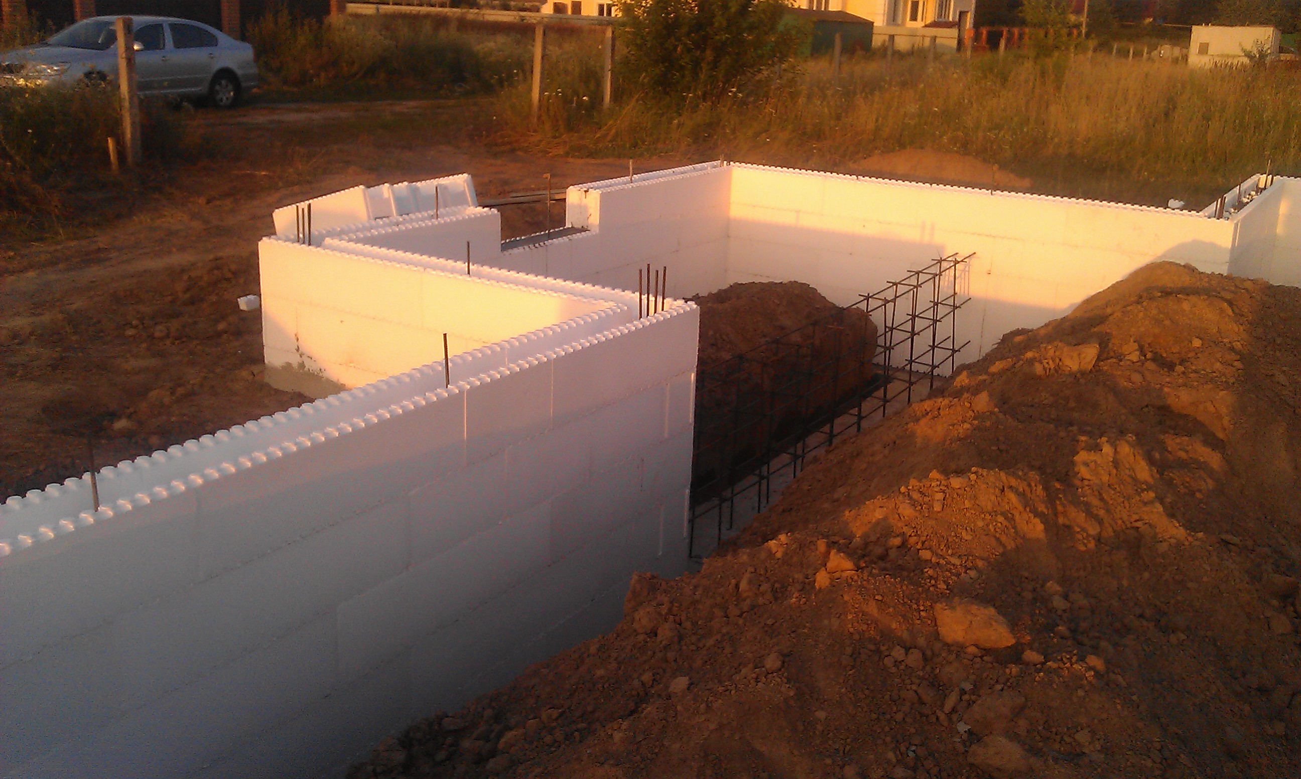

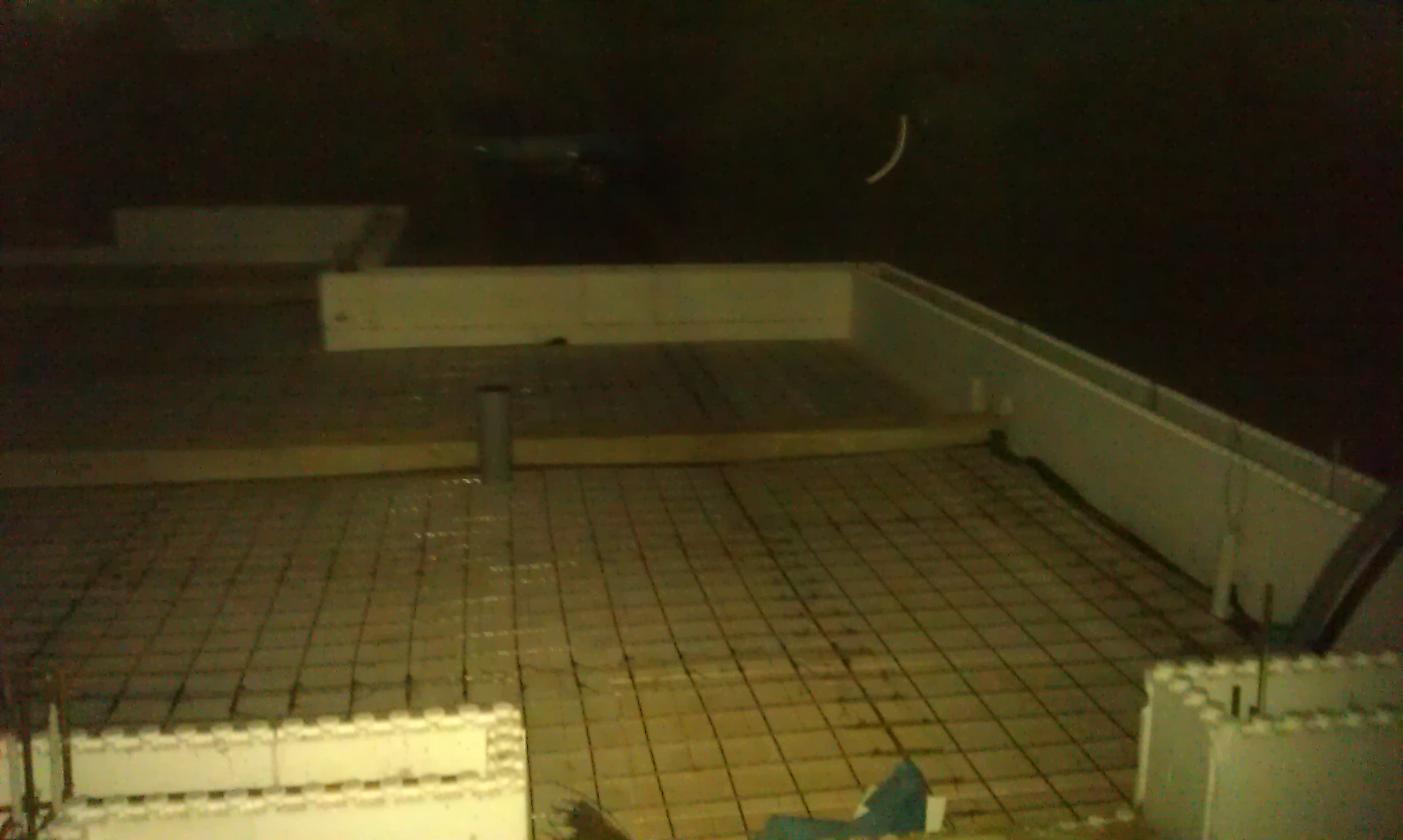

Дальше - выпустив и собрав трубы для канализации ( опять же - спасибо ребятам за ценные советы - когда у тебя совершенно нет никакого опыта в таких вопросах - важно понимать что, сколько, откуда и куда отступать и как лучше сделать) - пришла череда подсыпки.

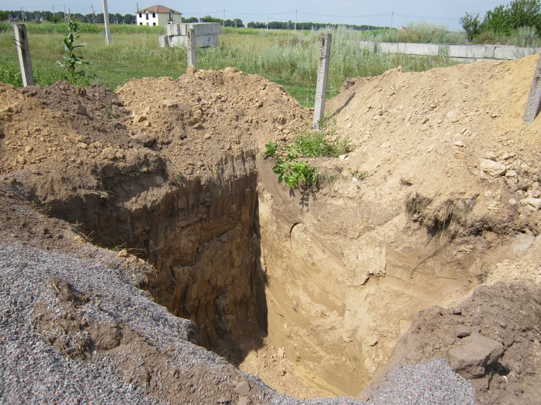

Что бы не морочится с заказом земли на подсыпку - решил сразу вырыть яму для септика - о его нескольно необычном устройстве - расскажу позднее. Заказал трактор - приехал относительно небольшой тракторец Holland - и за 1,5 часа отобвинул ковшом две здоровых кучи щебня и дерна, потом вырыл яму на более чем 27 (!!!!!) кубов, а потом еще и перебросил большую часть этой земли прямо в пятно застройки !!!!! Яма копалась больше чем 3*3*3 - так что теперь на участке есть нормальный полноценный зиндан )))))
Выровняли землю, протрамбовали многократно - правда виброплита приехала не 140 кг а 90 - и притом весьма помятая жизнью - так что работала максимум по 15 минут - но самое главное что этот этап был сделан. Обидно, что основная проблема походу крылась в свечах - копеечный по факту вопрос ((( Ну да ничего - главное что земля хорошо осела. Как я уже писал - у меня суглинки - так что вода и бруски не приводят ни к каким результатам ((( А выкопанная ранее земля под опалубку по определению должна дать усадку и не малую.
Дальше - слой черной пленки как ГИ (на случай ядерной войны или пожара - да и цена в эпицентре в 2,4 грн за метр особо не расстраивал), ЭППС (спасибо Татьяне 5 за разумные цены и оперативную доставку), и кладочная сетка 100на 100. И поверх - 9,5 кубов бетона П3В20.
First level complete )))))
