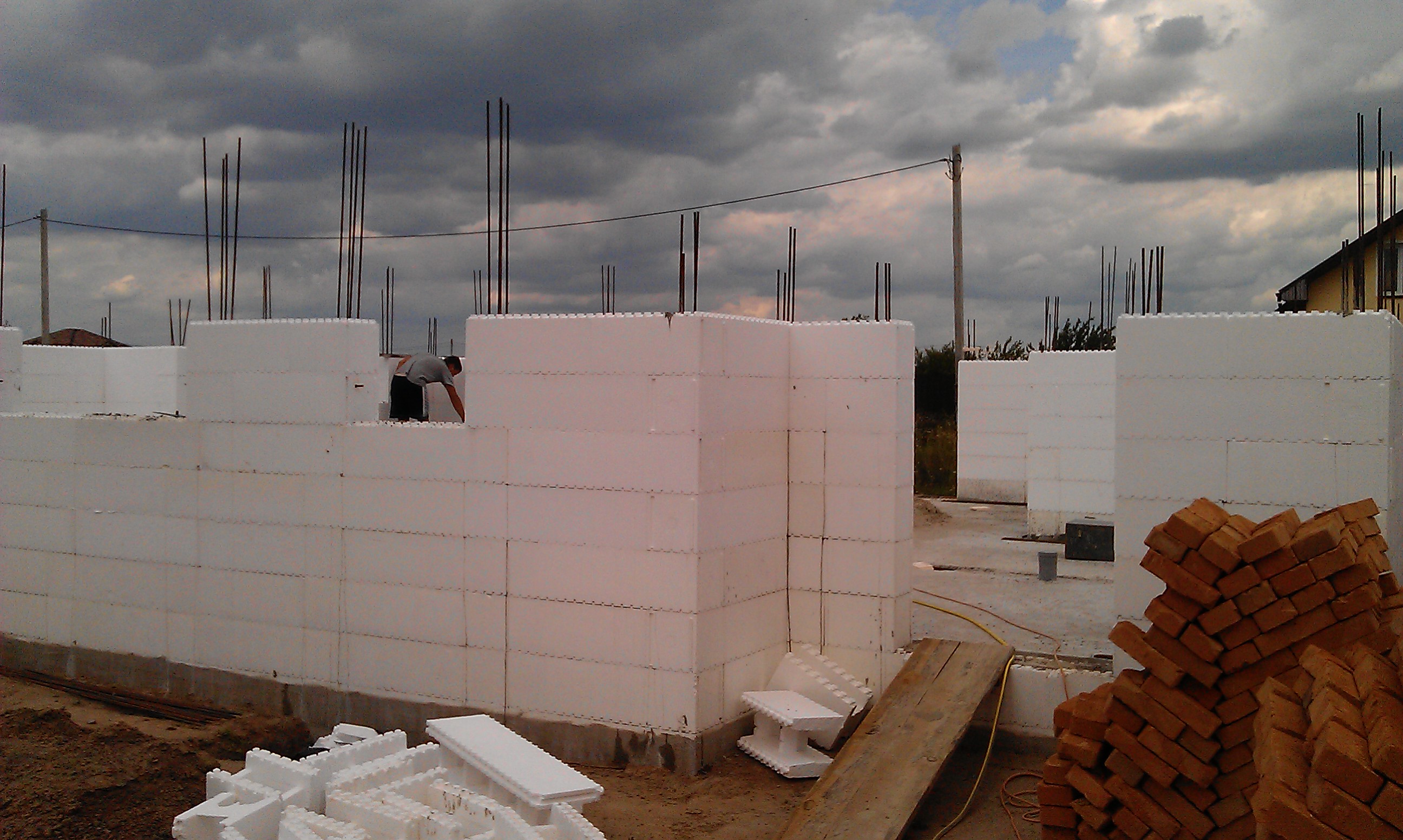

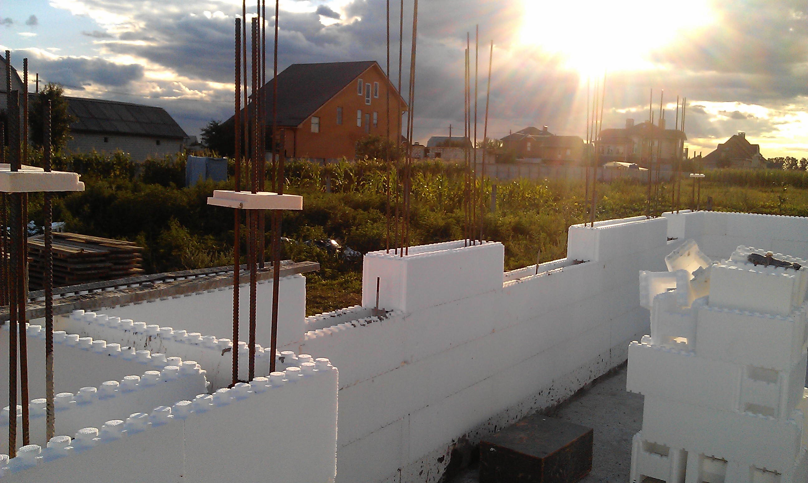

А стены, благодаря стараниям Ярика и его команды - растут с каждым днем. Уже почти метр над уровнем черновой плиты !!!!

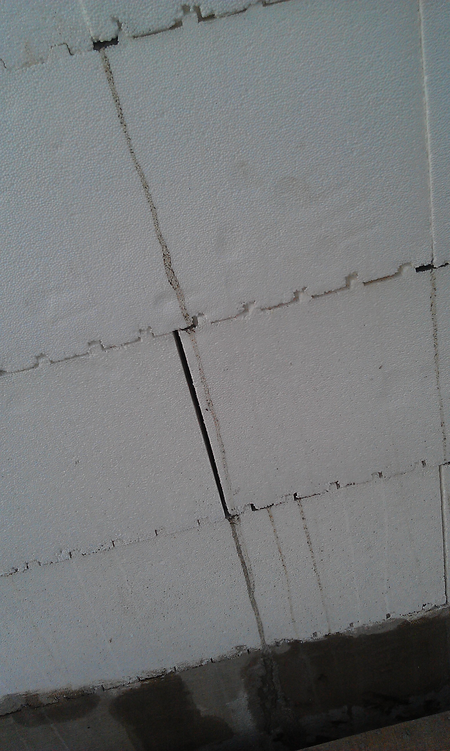

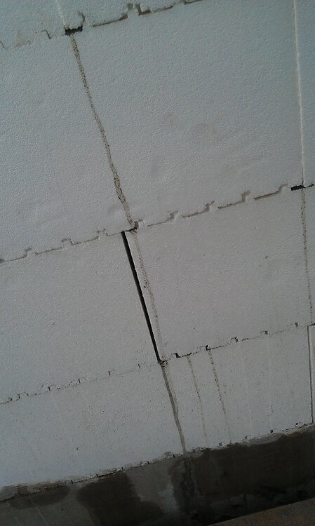

В стене из блоков появляются щели между блоками - явно по причине хреновой геометрии - ТМД - незачот. Приехавший со второй партией водитель, поменявший 5-7 совсем кривых блоков, рассказал что они видите ли, эксперементировали с сырьем (кстати похоже на правду - так как и по фактуре блоки были какие то рыхлые) ... А по тф вообще попробовали включить дурака - дескать - никто кроме Вас не жалуется (((( По опыту ряда знакомых - у ТМД нормально когда блоки короче на 1-2 мм ((((( Если в этой партии снова будет рецидив - буду отказываться от этого поставщика - и вносить его в черный список. А жаль .... И на строителей я грешить не могу - растянуть блоки - это как то действительно ненормально .... Понятно, что задуется пеной - но все же очень неприятно ...

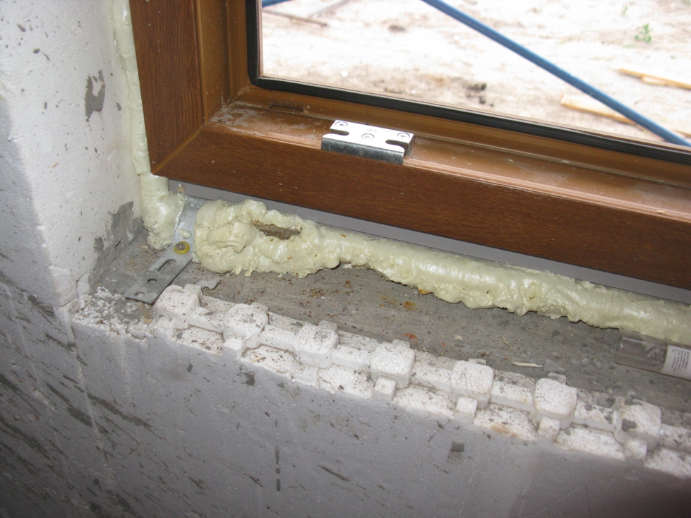

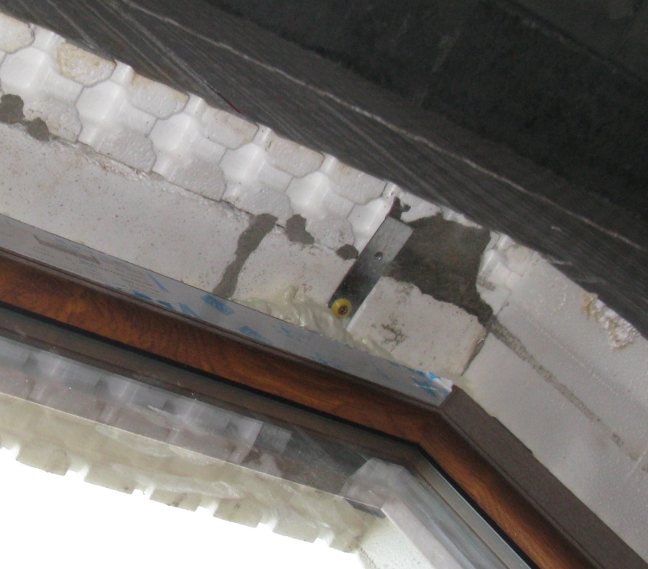

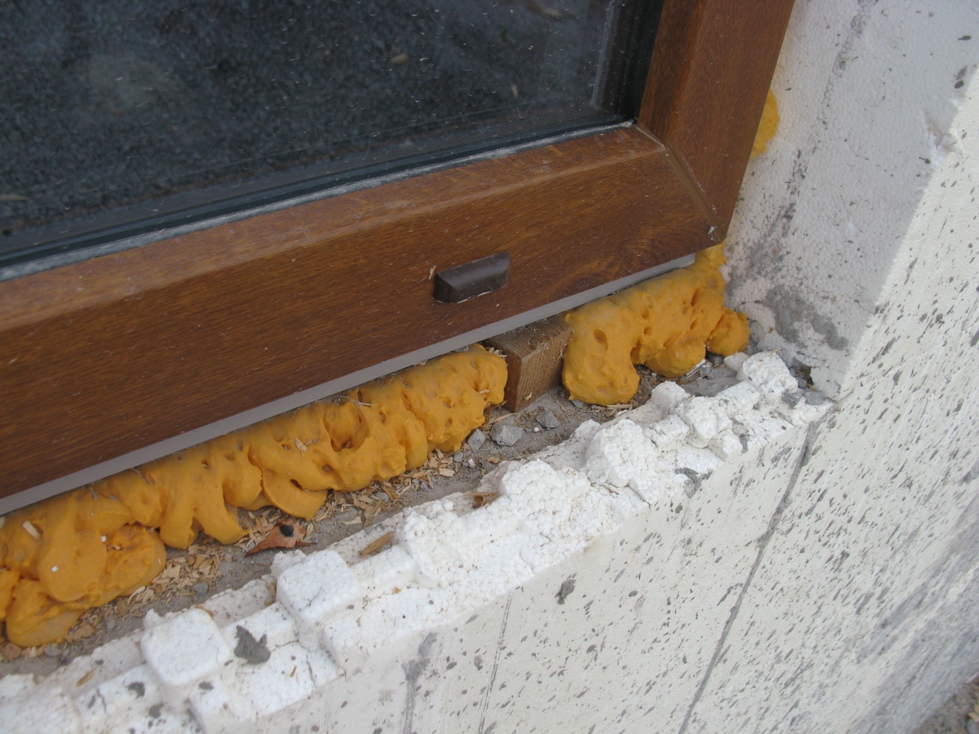

С проемами под окна пришло еще ряд вопросов. Во первых - как монтировать окна - Ярик предлагает не обдирать ппс и монтировать через длинные анкеры - у оптималиста была выложена картинка по по монтированию на край бетонной части проема. Но если на край - то как тогда монтировать решетки??? (плиз - не надо разводить спор, нужны решетки или нет - я для себя решение принял)... Очень понравились решетки как у Оптималиста - и Проблемы - только вот где они их покупали и сколько они стоят - пока не ведомо ....

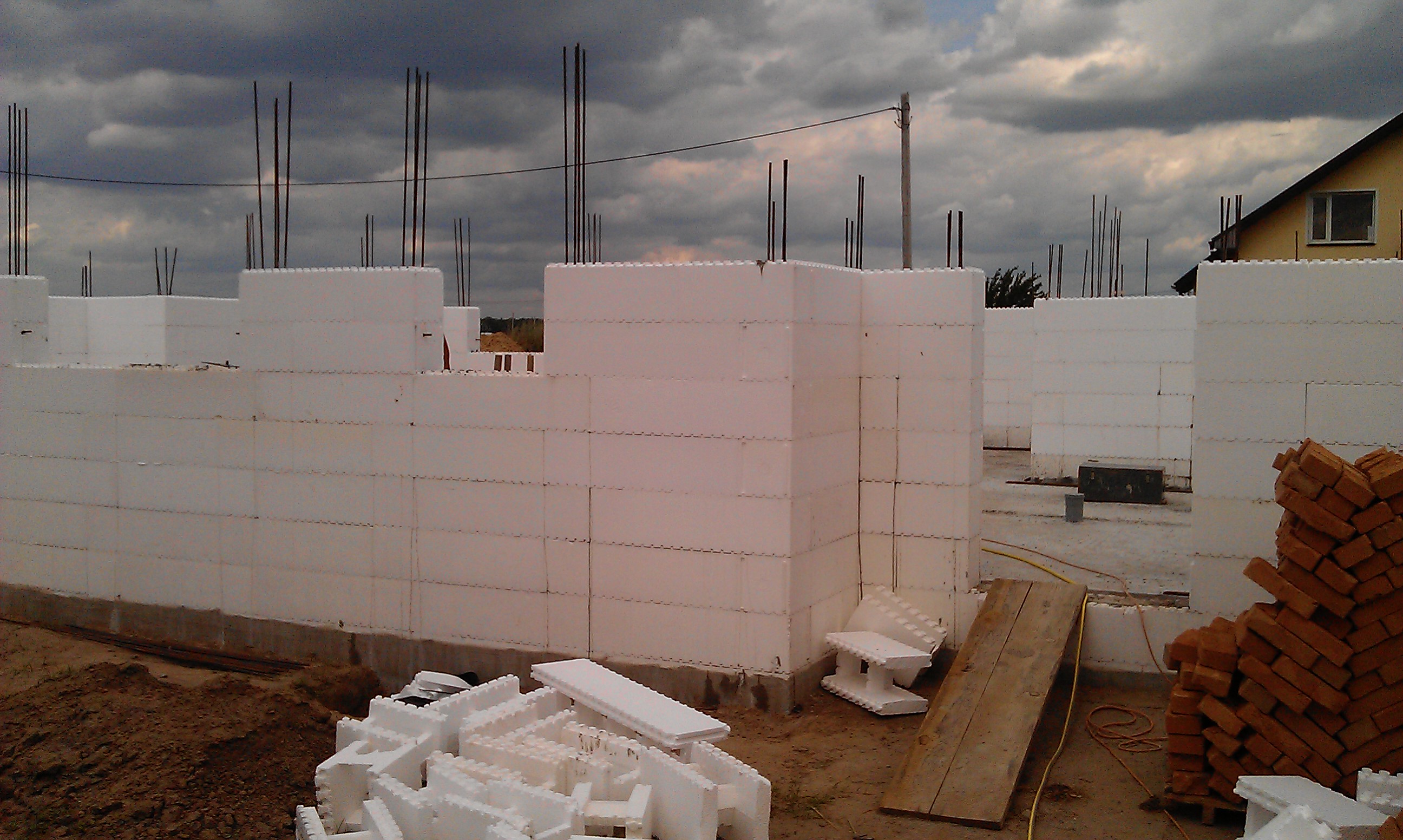

Как видно на фотах - армирование стен немножко изменили - угловые колонны расширили - что бы арматура была ближе к краю. Горизонтальную арматуру, должны были ложить уже не в замки - а ближе к краю - не успеваю посмотреть - быстро заливают....
_LE_, у нас монтировали окна не снимая пенопласт. Размещали их примерно в 5 см от наружного края бетона и крепили снизу и сверху. Снизу у нас нет пенопласта в проемах, а сверху есть. Если надо, то могу показать фотко.
Технология монтажа решеток в термодоме требует дополнительного изучения ... Возможно, Optimalist подскажет ... он более осведомлен в этом вопросе :).
А вот, полностью срезать 50-миллиметровый слой ППС не вижу необходимости, потому что, в итоге ... все равно придется повторно утеплять все проемы :pardon:... Такой опыт у нас имеется ;)...
У нас щелей между цельными блоками ТМД не было, все входило в замки и соединялось плотно. Щели возникали только там, где блок приходилось подгонять и резать, при этом нарушается чередование выступов и выемок в замках блока (тот случай, когда лучше были бы блоки без замков). В любом случае, поскольку Вы собрались задувать, то это означает что щель сквозная? А как же бетон? Ведь в самом худшем случае должно было получиться подтекание бетона, а не сквозная щель. Иначе это означает что бетон густой и его плохо штыковали. У нас в процессе обычно 4 человека заливали, а один бегал и штыковал 12-й арматуриной. Иначе не избежать пустых полостей в блоках.

Olenevod, В скорости работы наибольшая заслуга Ярика - а не моя. Мало того, что ребята работают как звери - последние несколько дней за день заливалось по 3 ряда - что, подозреваю - нереально тяжело. 2 тонны цемента ушли за 3 дня... А во вторых - Ярик задает правильные вопросы в правильное время. Как итог - за месяц работы (вчера стукнул ровно месяц) - всего 1 день вынужденного простоя ( ТМД не смогли привезти блоки на завтра - привезли тока на среду) - а ребята ударно лили стены... Вообще - опыт и ответственное отношение к работе - очень многое значат. Тот же Ярик просто силком заставил меня дать схему расположения стояков в санузлах - как итог - каналья уже залита под черновой плитой - и все выводы расположены оптивальным способом - додуматься до этого было не просто - так как санузлы на первом и втором этаже расположены не один под другим - а в соседних помещениях... Опять же - 1 месяц работы = фундамент, цоколь, черновая плита и половина первого этажа.... В целом - я очень доволен работой с ребятами - и высокая скорость стройки - это прежде всего их заслуга.
Вот так у нас сделали. Пока стоят на месте и никуда не ушли:D
Я у себя в доме тоже так сделал. Окно ставил ровно по середине бетонной заливки. Окна у меня крепили длинными анкерами, просверлив по бокам раму окна.

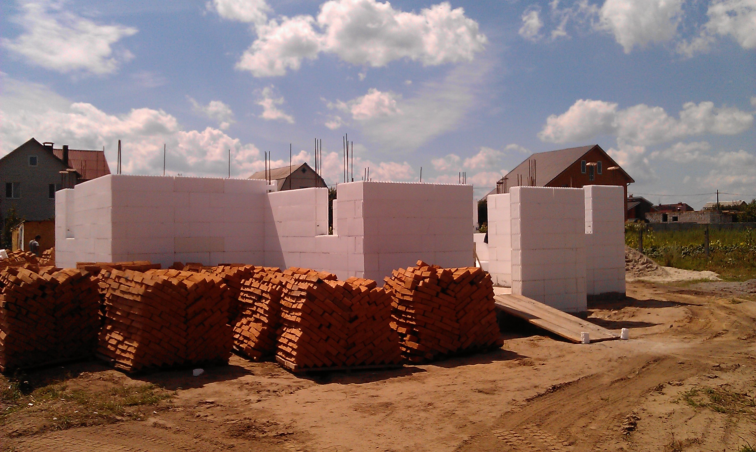

А вот как рядок за рядком, растет домик )))))
Изначально, по сравнению с 32 квадратами хрущевки - 153 кв метра казались нереальніми обїемами - а сейчас приходит понимание, что все этоне так уж и много ....
А вообще - нереально приятно заходить внутрь, смотреть на будущие комнаты, представлять как они будут вживую )))))

Olenevod, В скорости работы наибольшая заслуга Ярика - а не моя. Мало того, что ребята работают как звери - последние несколько дней за день заливалось по 3 ряда - что, подозреваю - нереально тяжело. 2 тонны цемента ушли за 3 дня...В целом - я очень доволен работой с ребятами - и высокая скорость стройки - это прежде всего их заслуга.
К сожалению, чем выше, тем тяжелее. По вопросу о решетках. Лучше один раз увидеть... Порылся в архивах, оказалось что фотографий процесса установки почему-то нет (20.12.2010 дом еще без решеток, 28.12.2010 - уже с решетками). Так что приглашение приехать и посмотреть своими глазами остается в силе...
К сожалению геометрия ТМД реально плавает ... И щель возникает именно поэтому ...
Щель после заливки не сквозная - изнутри бетон распирает внутреннюю часть блока... То что конструкционно проблем не будет - это понятно. Думаю - что и с теплоизоляцией проблем не будет... Но на всякий случай - думаю задуть однозначно стоит - кашу маслом не испортишь.... Тем паче, что и масло не шибко дорого ...

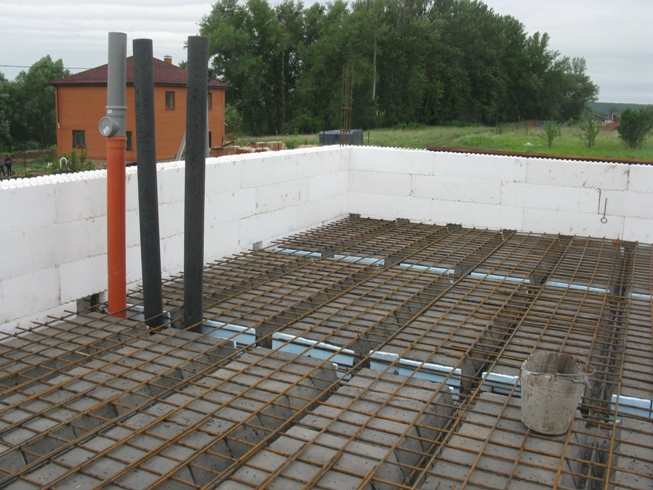

Пошли дожди - и темп сбился. Пару рядов выставили - но пока не заливались. Пока выставили леса по внутренней стороне.

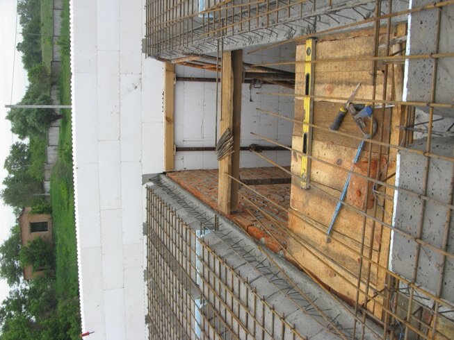

К середине недели ждем терриву. Вот думаем, что лучше использовать для подпорок - стойки или кругляк... Стойки конечно проще и легче - но доставка туда и обратно - получается раза в полтора дороже самой аренды... А кругляк можно на соседней лесопилки купить за весьма небольшую сумму... А потом еще и пристроить куда...
Аналогично - чем заливать... Была мысль взять миксер со стрелой (типа простого бетононасоса) - но ценааа...... Буду прорабатывать вопрос с башмаком.... Правда вот не факт что аренда Башмака (с доставкой) - плюс кран - получатся дешевле ...

Наша бригада делала заливку перекрытия вручную (у нас вообще процесс стройки прошел без привлечения миксеров). В качестве подпорок строители заюзали свои металлические стойки (наверно с лесов).
