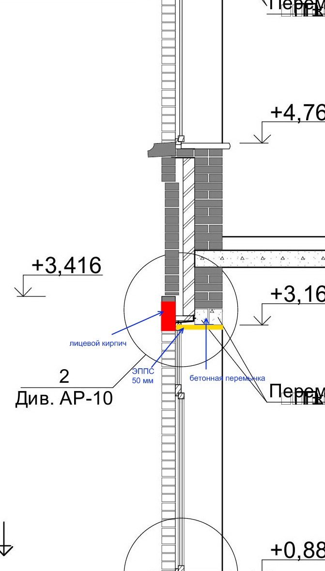

Зигзаг Удачи Опубліковано: 19 лютого 2011 Поділитись Опубліковано: 19 лютого 2011 А можно подробнее? В чем подвох? Подвох в том, что внутренняя часть трехслойной несущей стены и ее перемычка перекрытия, которые должны быть за клинкером и утеплителем - оказались на улице. Получился шикарный мостик холода Посилання на коментар Поділитися на інших сайтах More sharing options...
ko3ak Опубліковано: 19 лютого 2011 Поділитись Опубліковано: 19 лютого 2011 Подвох в том, что внутренняя часть трехслойной несущей стены и ее перемычка перекрытия, которые должны быть за клинкером и утеплителем - оказались на улице. Получился шикарный мостик холода а если весь фасад утеплить сейчас пеностеклом или чем другим(изолировать)? должно быть все ОК Посилання на коментар Поділитися на інших сайтах More sharing options...
prokop Опубліковано: 19 лютого 2011 Поділитись Опубліковано: 19 лютого 2011 не залишав би на зиму не обрізаною піну навколо нововстановлених вікон... 1 Посилання на коментар Поділитися на інших сайтах More sharing options...
Зигзаг Удачи Опубліковано: 20 лютого 2011 Поділитись Опубліковано: 20 лютого 2011 а если весь фасад утеплить сейчас пеностеклом или чем другим(изолировать)? должно быть все ОК Фасад и так весь теплоизолирован, но из-за того, что я думал, что гаражная дверь поставится в наружную плоскость проема, а она поставилась во внутреннюю - часть внутренних конструкций оказалась не закрытой теплоизоляцией. Посилання на коментар Поділитися на інших сайтах More sharing options...

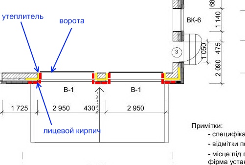

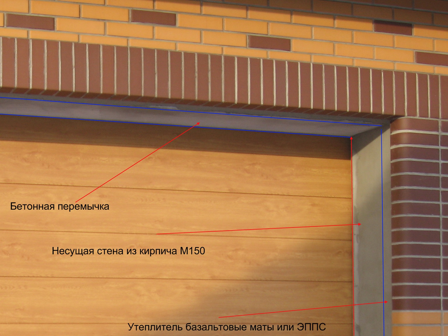

Pride Опубліковано: 20 лютого 2011 Поділитись Опубліковано: 20 лютого 2011 Фасад и так весь теплоизолирован, но из-за того, что я думал, что гаражная дверь поставится в наружную плоскость проема, а она поставилась во внутреннюю - часть внутренних конструкций оказалась не закрытой теплоизоляцией. А как правильно в таком случае делать проём, чтобы в трёхслойной стене и ворота потом можно было установить? Поделитесь,если уже знаете правильный способ, пожалуйста. Посилання на коментар Поділитися на інших сайтах More sharing options...
Зигзаг Удачи Опубліковано: 20 лютого 2011 Поділитись Опубліковано: 20 лютого 2011 А как правильно в таком случае делать проём, чтобы в трёхслойной стене и ворота потом можно было установить? Поделитесь,если уже знаете правильный способ, пожалуйста. Легко На первом рисунке очень схематично показано как лицевой кирпич должен обходить гаражные ворота.... На втором рисунке - показано утепление перемычки. Чертеж брался правда окна, но логика думаю понятна. 1 Посилання на коментар Поділитися на інших сайтах More sharing options...
