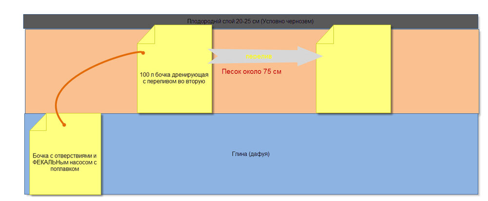

. В головае крутится один вариант, что если взять синюю пластиковую двухсотлитровую бочку, изрешетить ее со всех сторон дырками,
Не поможет. Разово 100 л поместится и будет долго дренировать в зеленой глине.

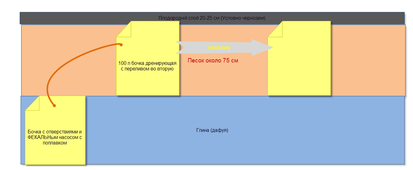

А вот мое рациональное предложение (покритикуйте): итак уровень труб дренажный у нас почти на уровне глины... До сей глины приблизительно метр высоты чернозем и песок.. Если сделать так (на рисунке): вкапываем 100 л бочку на уровень имеющихся труб дренажных, делаем ее тоже дренажной (отверствия) и ставим поплавковый фекальный насос (можно просто обычный, так как там уже серая вода)... Закапываем в этот нормальный метр бочку (или даже две с переливом) и поднимаем туда воду с фекального насоса.. Все дренирует.. И запасной дренаж в виде двух бочек... Что скажите? :beer:
Всё равно выглядит как полумера. Так и весь участок можно бочками заполнить.

Куда поглубже?!?!?! Итак дренажные трубы на уровне синей глины.. Если мы выкопаем колодец, как вы реккомендуете - как раз окажемся в глине.. И куда оно дренироваться будет? А моя идея (хоть и полумер) состоит в том, что бы дренаж ПОДНЯТЬ от глины в песок.. И вода будет дренироваться в песок и в глину.. Но до глины еще есть почти метр песка, что может помочь... :no:

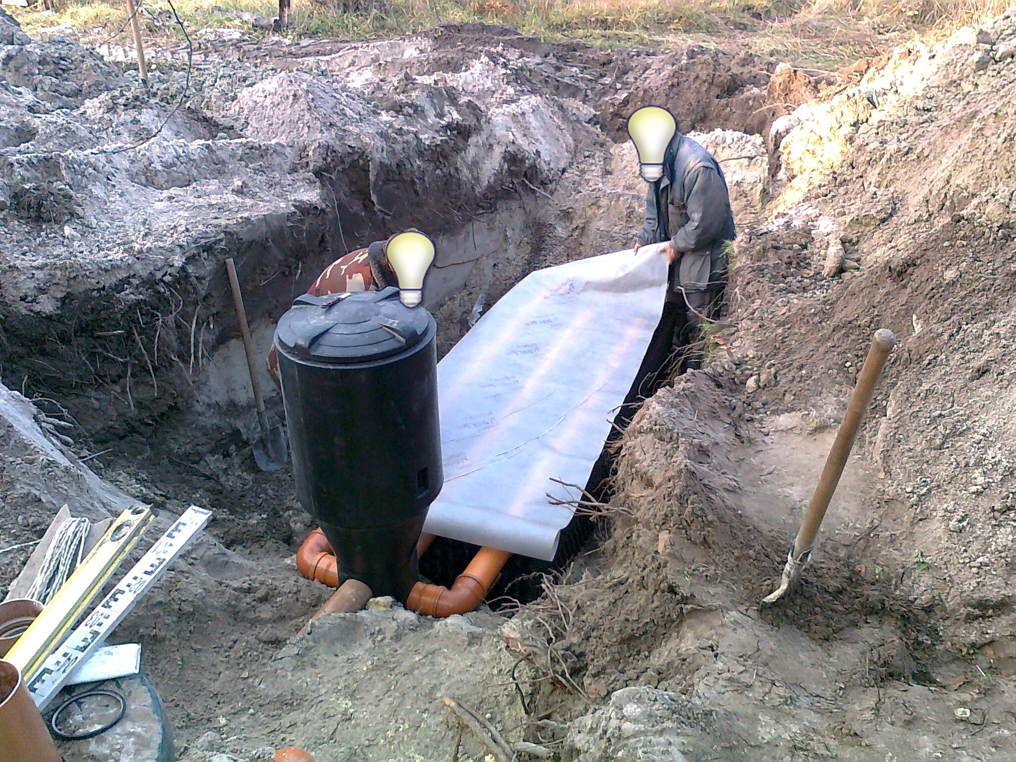

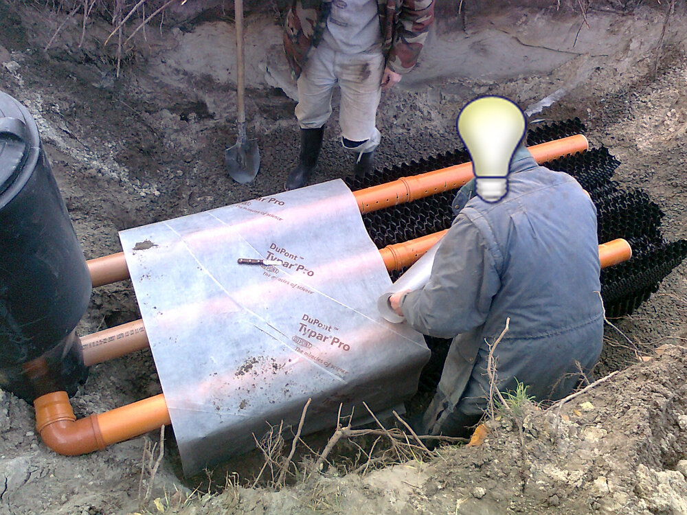

А подскажите, Вячеслав Валерьевич, в каких местах в Вашей системе применяется геотекстиль и какого он типа. Очень уж похоже на то, что под дренажем возник водоупорный слой, а причиной этого может быть замуливание неправильно подобранного геотекстиля, расположенного в неправильном месте - снизу дренажных блоков.
Кстати очень может быть, и геотекстиль положен прямо на грунт, а не в щебень. Может в этом и проблема?

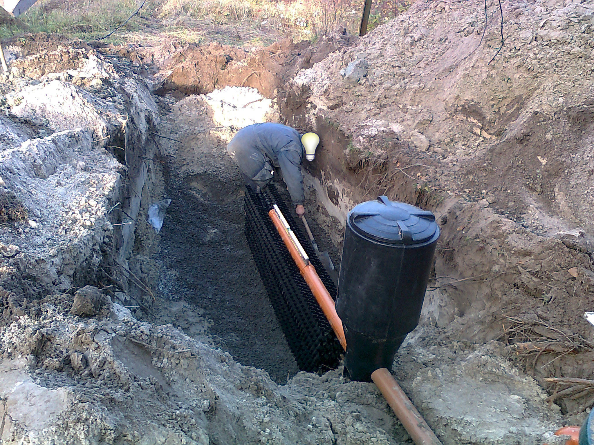

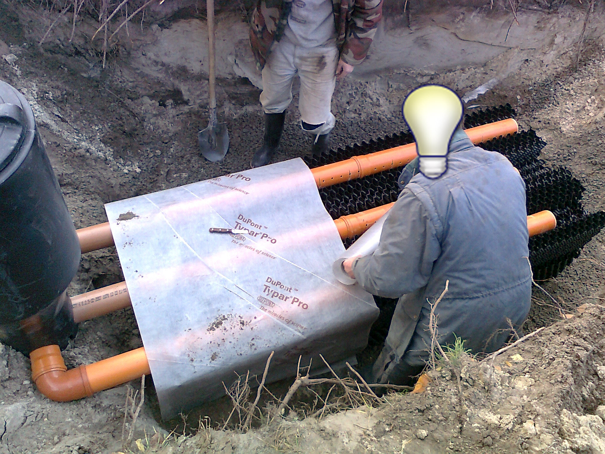

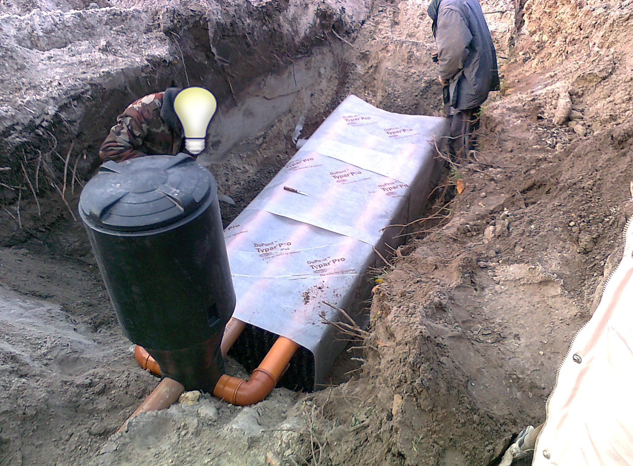

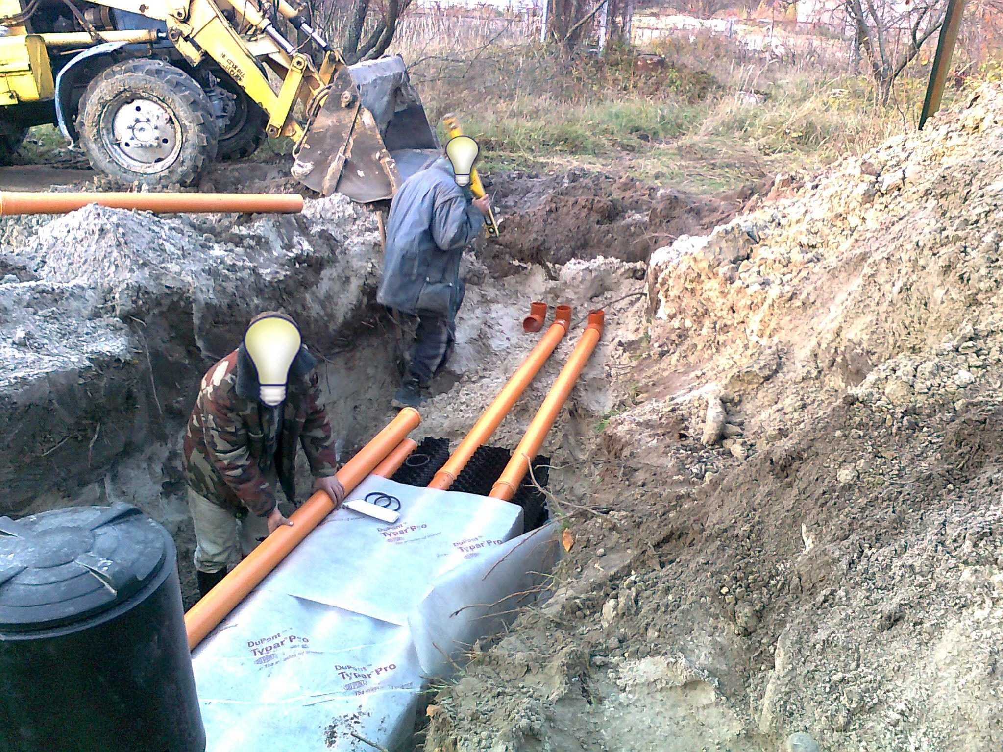

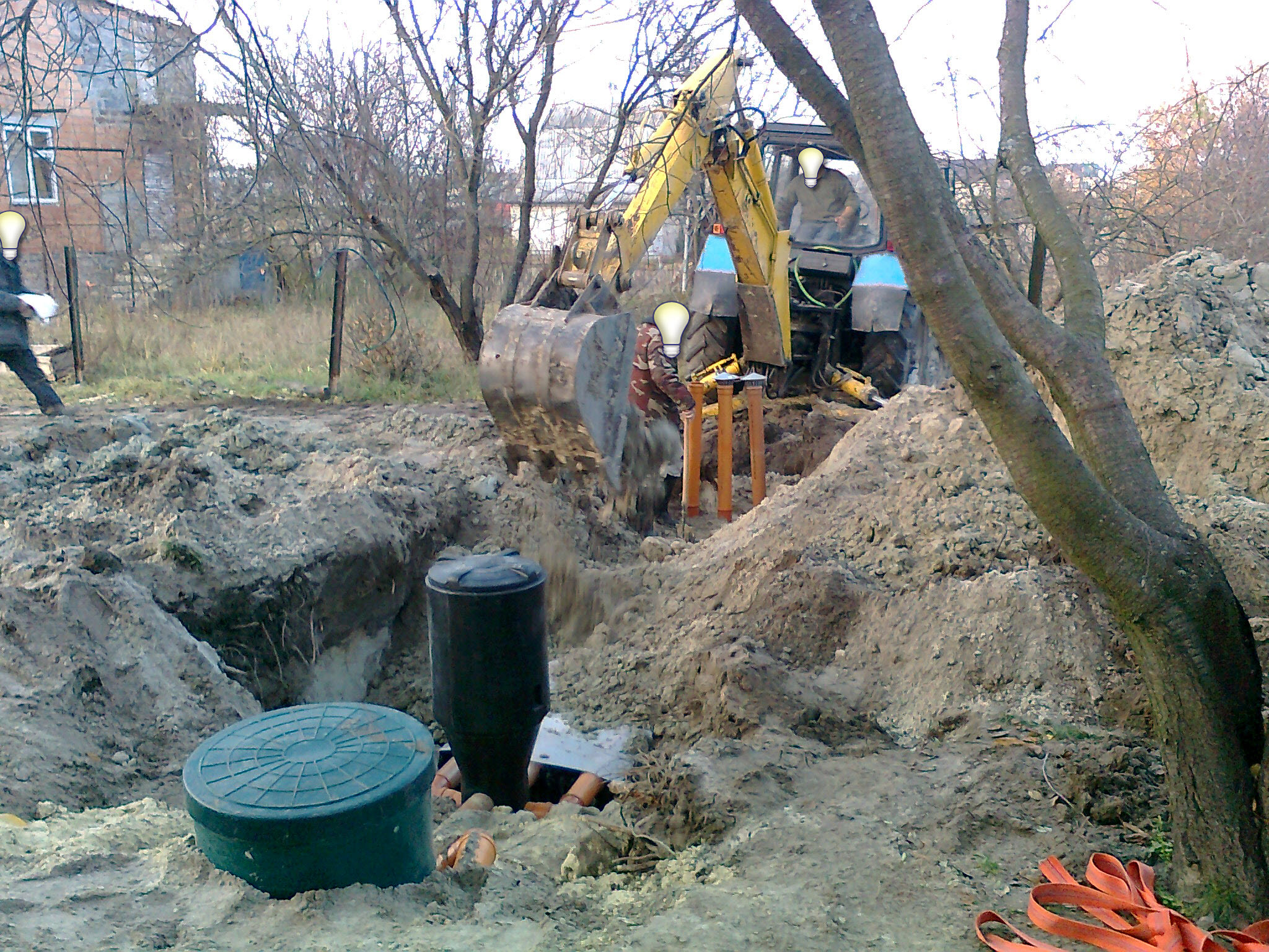

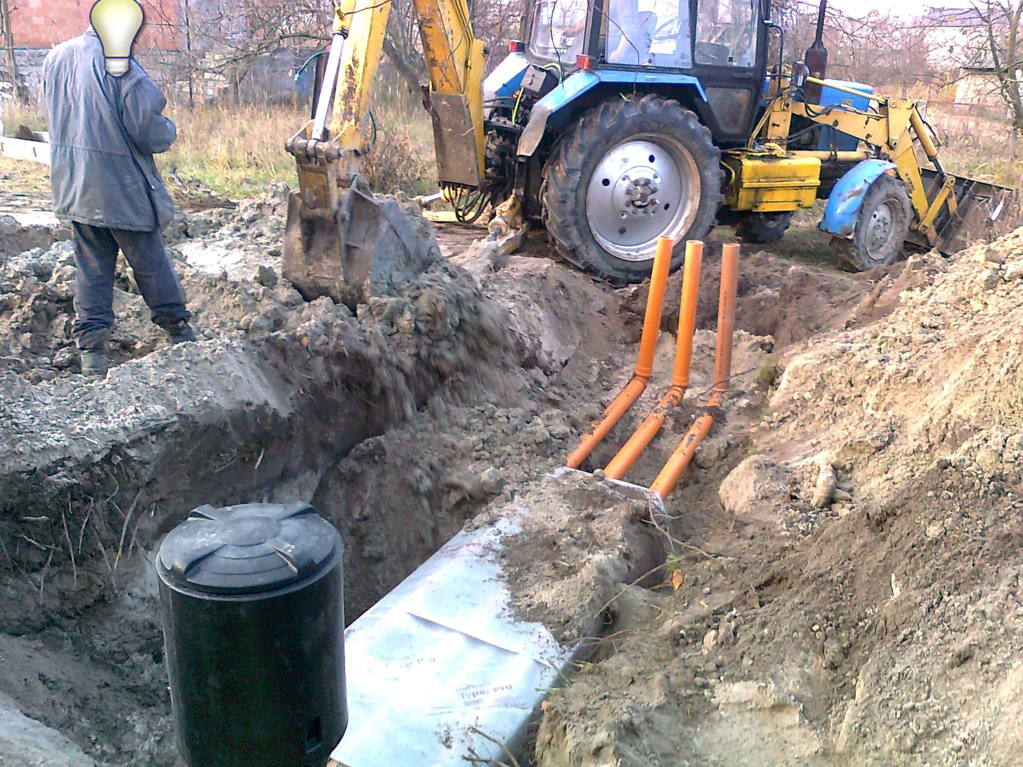

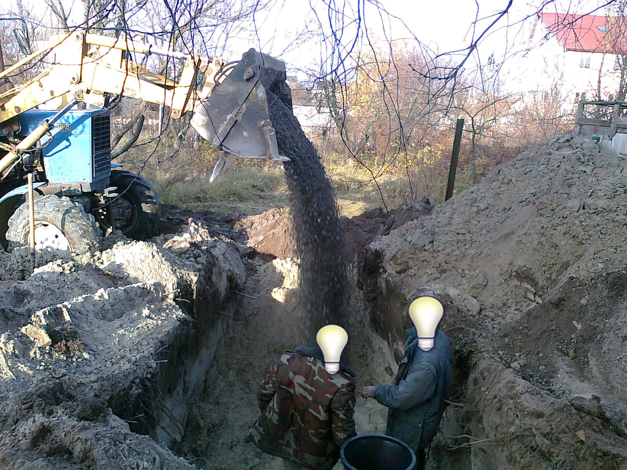

Добрый день! С укладкой геотекстиля все нормально, он уложен только сверху и с боков дренажной конструкции, снизу дренажные блоки лежат на щебне. Я сам присутствовал на монтаже септика и это точно помню. Для наглядности выкладываю дополнительно еще несколько фотографий.
В таком случае, боюсь, Вы на собственном опыте познакомились с поведением жидкостей в капиллярах.:) У Вас песчаная подушка представляет собой узкий высокий параллелепипед, зажатый с боков водонепроницаемым грунтом, снизу находятся ГВ, сверху Ваша дренажная система. Единственный путь для дреннирующих стоков - под действием силы тяжести "вдавливаться" в водоносный слой ГВ. Препятствует этому давление жидкости, возникающее в капиллярах - пространстве между песчинками. Год назад эти капилляры были достаточно большие, чтобы не мешать вертикальному дренированию стоков. За год песок уплотнился и/или замулился, капилляры уменьшились => внутрикапиллярное давление выросло и стало больше чем давление жидкости под силой тяжести и дренирование почти прекратилось.
Лечение:
1. Дополнить горизонтальный дренаж вертикальным - на месте грибков организовать дренажный колодец до ГВ - посадить метровые или даже 1,5 метровые кольца (нижнее сильно перфорировать), засыпать щебнем 20-40. Верхний вход в колодец должен быть на уровне низа щебеночной подсыпки горизонтального дренажа.
Недостаток - т.к. тяжело будет сделать внешнюю песчано-щебеночную обсыпку нижнего перфорированного кольца, щебень внизу может со временем замулиться.
2. Организовать дренажную горку, как при высоком УГВ для дренирования стоков горизонтально поверх глины.
Недостаток - необходимо учитывать работу дренажа зимой в морозы и в период сильных дождей, когда грунт над глиной будет переувлажнен.
