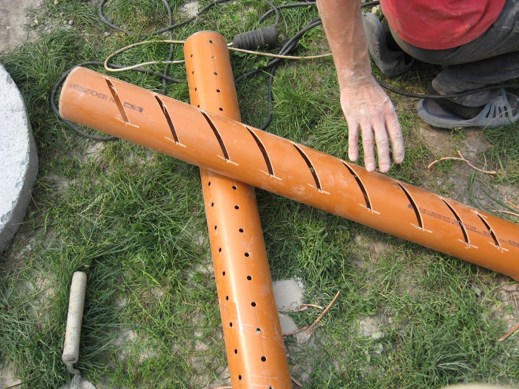

Вариант №1. В месте грибков сажаем минимум три кольца с дырками . Чем шире и глубже, тем БОЛЬШЕ лимит. Бочки фигня. Грибки сводим в одну трубу и запускаем ее в кольцо. Кольцо с грибком. Обсыпаем и засыпаем дно щебнем. Т.е. делаем стандартный дрен. колодец. Он примет залп и будет дренировать в песок верхней зоной ( +- 1м)

Кроме того сделать небольшую щель между кольцами. Дырки бить перфоратором на свое усмотрение. Я бил 24 сверлом. Сито делать не нужно, кольцо лопнет. Кольца обсыпать щебнем , на дно см 30-40.

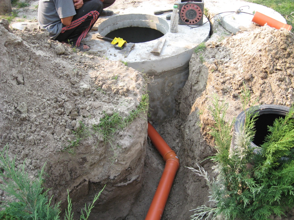

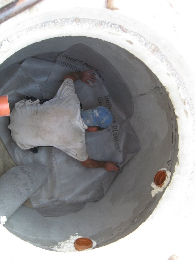

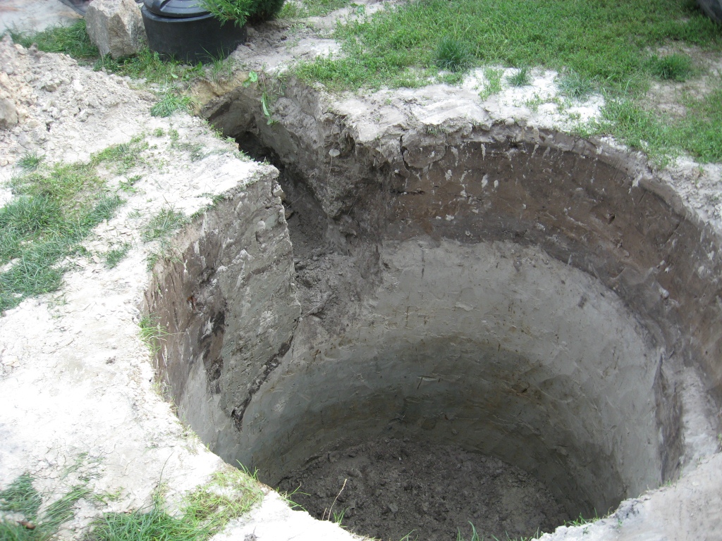

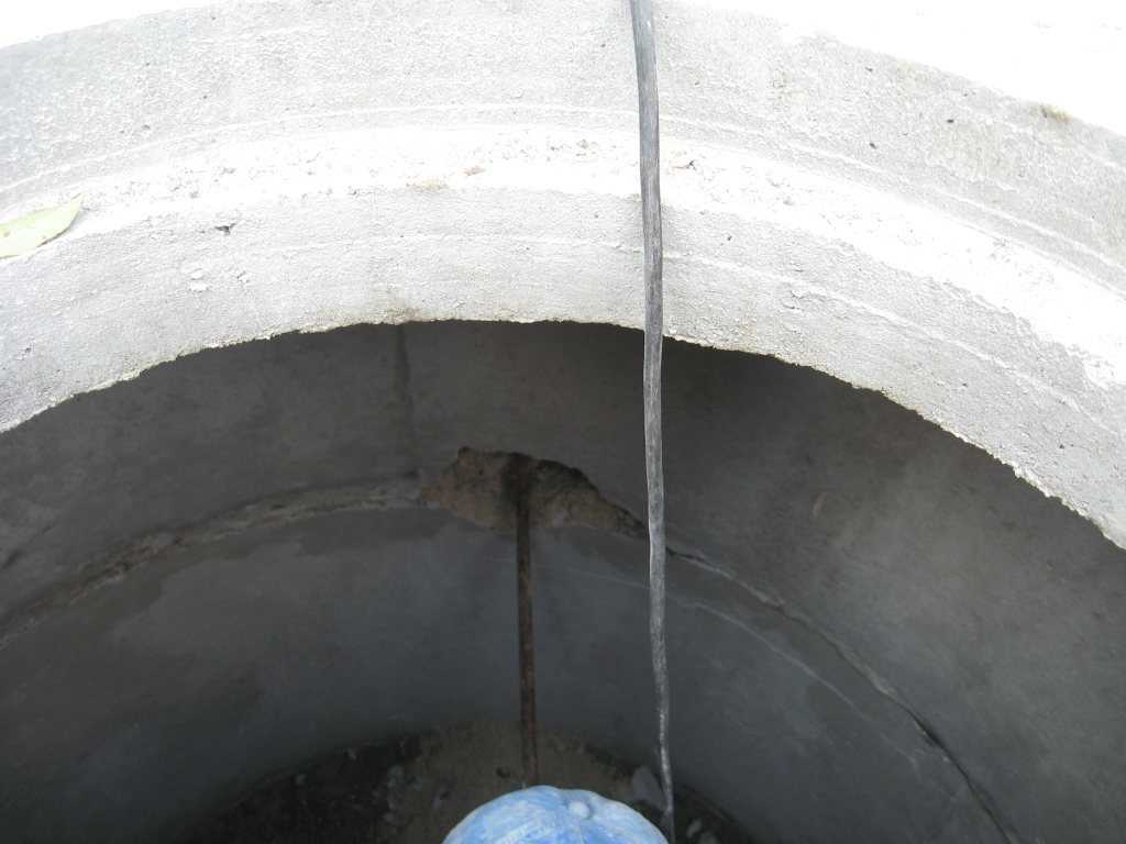

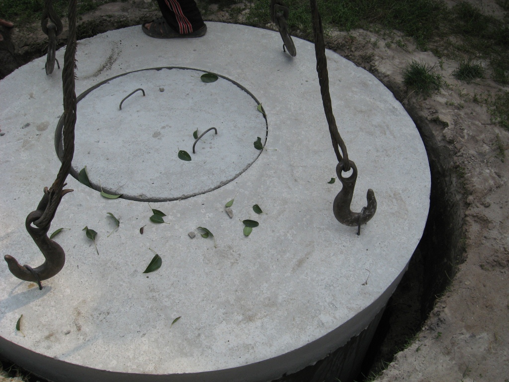

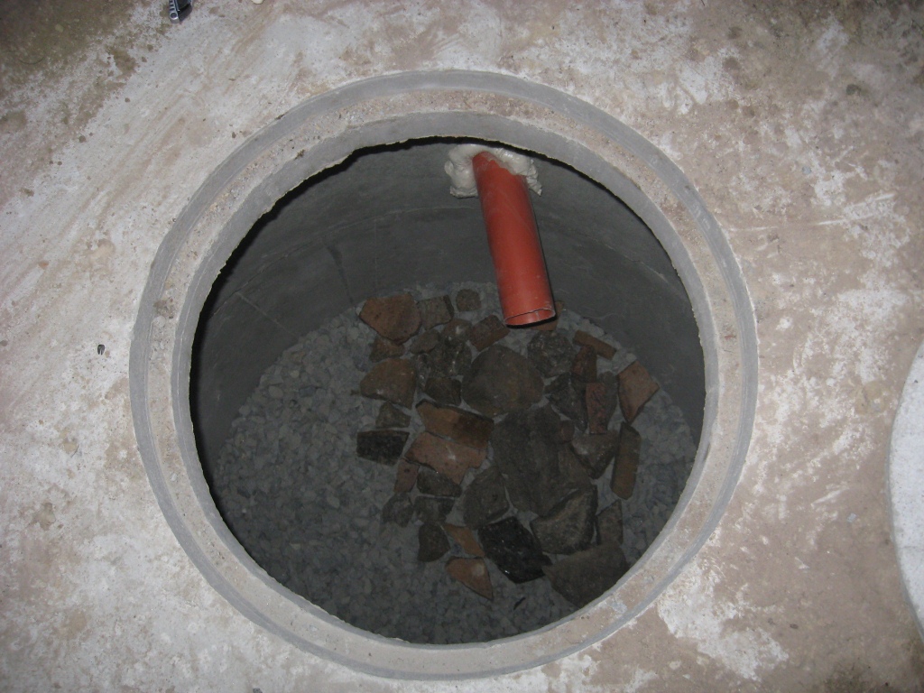

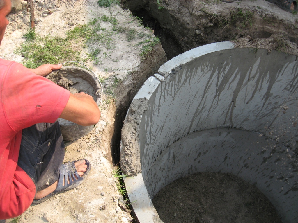

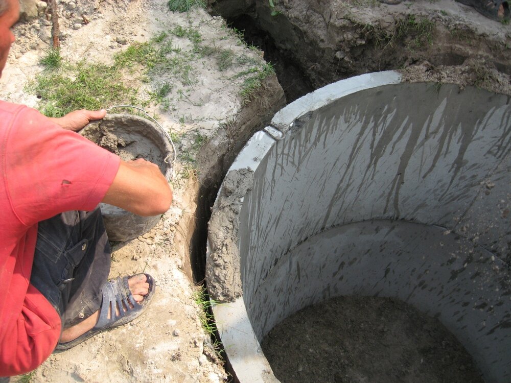

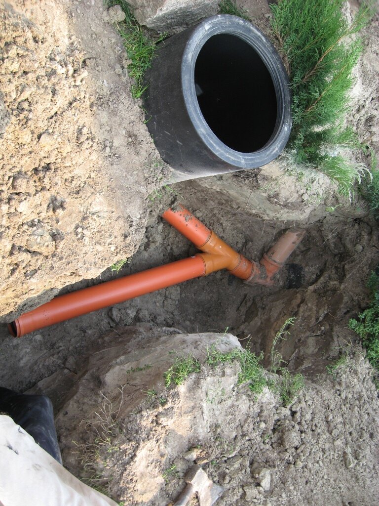

возвращаюсь к вопросу моей проблемы с дренажем и ее решения, хочу поделиться с Вами проделанной работой.
В результате долгих изысканий и общения со всеми Вами сделал следующее:
установил дренажный колодец из двух бетонных колец 1,5 метра диаметром. Дно колодца выстелили геотекстилем, засыпали щебнем и выложили гранитные камни для равномерного разбрызгивания воды и чтобы вода не выбивала одно место под трубой. Место стыка между кольцами не заделывали цементом для обеспечения дренирования в песок, в месте стыка пробурили дырки в кольцах и пробурили садовым буром место под закладку двух лучей метровых дренажных труб в слой песка, закутанные в геотекстиль. Врезку в новый колодец сделали сразу после септика, т.е. оставили без изменений существующую дренажную систему и ее разгрузили доп. дренажным колодцем куда поступает чистая вода отфильтрованная в септике пузоланом. Закончили все это дело в прошлый понедельник - неделю назад. В данный момент наблюдаю за работой дренажного колодца и могу сказать следующее: на протяжении всей прошлой недели вода в систему естественно поступала но не задерживалась - уходила в землю, что было дно колодца видно со щебнем, видно было мокрый щебень и камни под трубой. После активной эксплуатации на выходных, в сумме 4-5 стирок, 9 душей, посудомойка 1 цикл, просто мойка рук и посуды руками (вода текла в колодец весь световой день, занимался работой на участке на улице и слышал) уровень в колодце поднялся и на вчерашний вечер составлял 28 см. от щебня - дна колодца. Высылаю фотоотчет и прошу прокомментировать кто что думает, волнует меня только одно - работоспособность системы, чтобы пользоваться водой и не заглядывать ))) Хочется чтобы это меня спасло и я спал спокойно. Кстати, ребята, которые все это делали - молодцы, мне очень понравились - все вовремя, четко, работали отлично и профессионально, без лишних слов и отклонений от первоначальной сметы. Если кому надо, могу посоветовать.

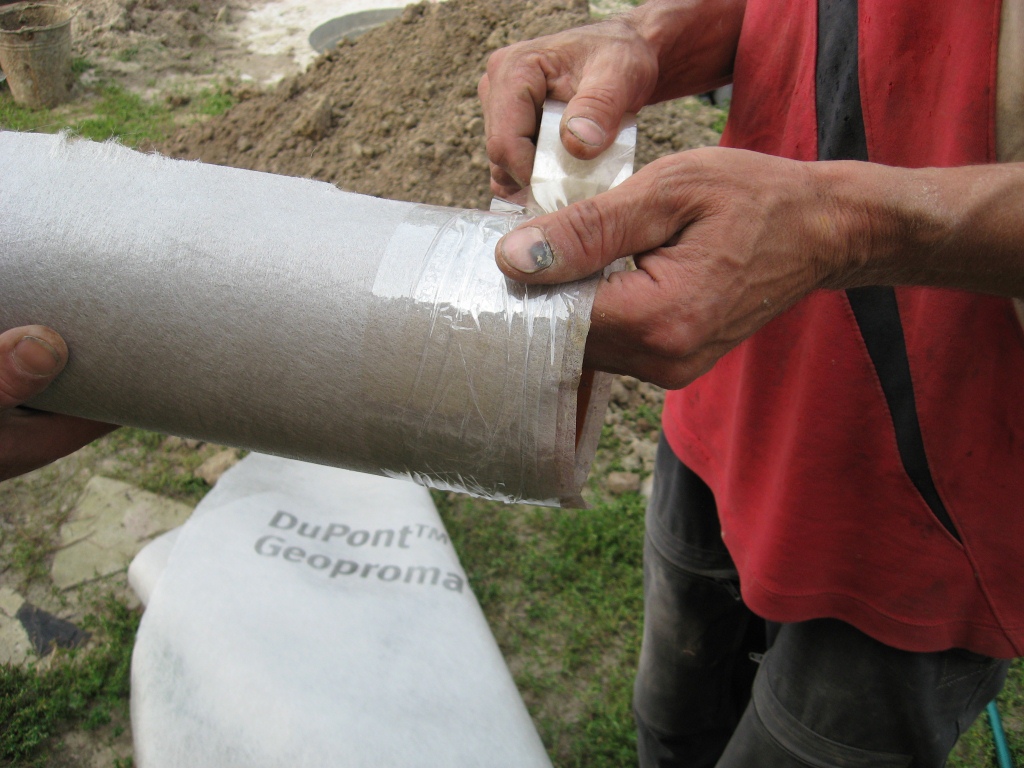

А нужен ли там был геотекстиль?
Аргументы ПРОТИВ геотекстиля ПЛЗ... Т.е. попрошу дать ответы на два вопроса/процесса:
- что происходит/не происходит в трубе с геотекстилем
- что происходит/не происходит в трубе без геотекстиля
Имея четкие ответы на поставленные вопросы МОЖЕМ говорить, а так, ребята.. Ваши НЕ НУЖНО - как не понятно что... :\"\":
СО своей стороны хочу привести аргументы "ЗА" ГТ: так как он пропускает воду, а не дает попадать земле в трубы - то не будет заиливаться преждевременно труба.. ТОчно так на дне: снизу земля не поддавливает вверх и не будет жижа.. Точнее она будет со временем, но не в перемешку с землей, а биомасса и вода...
Ваши аргументы?
У меня ГТ заилился, такое впечатление, вроде как пленкой покрылся. Завтра детальнее рассмотрю.
