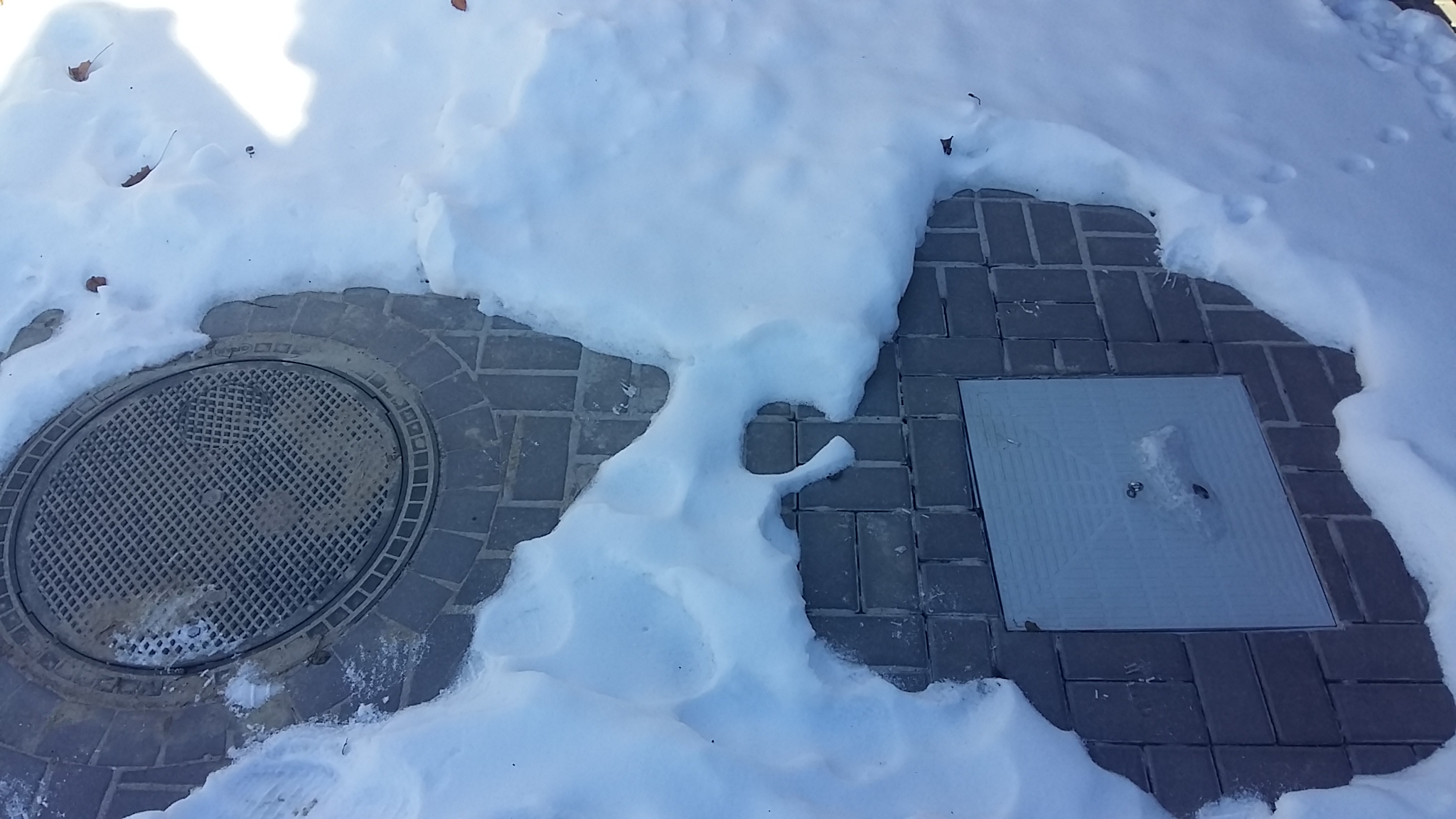

среднесуточный расход воды по водометру на колоне системы водоочистки - до 500 л в день
Следует отметить, что через неделю после того как я начал использовать дренаж для ливневки, я с помощью палки и вент отверстия обнаружил, что тоннели сухие. Вода ушла.
На фото люк септика и крышка допол емкости куда попадает отработанная вода и из которой дренадный поплавковый насос откачивает эту воду в дренаж ливневки
Ну, тоже решение проблемы, станция дает хорошую очистку, так что дренаж ливневки не заилится. Но 500 литров в день и 8 тоннелей общей емкостью под залповыцй сброс 2 400 литров - фактически в пять раз больше, да это не считая щебневой подложки, которая еще дает небольшой дополнительный объем - блин, у вас там точно какой-то грунт удивительный. Я разные проблемы с дренажами встречал, но такой не сталкивался. Тем более, с ливневкой потом справлялись, а ливневка часто дает значительно больше 500 литров.
