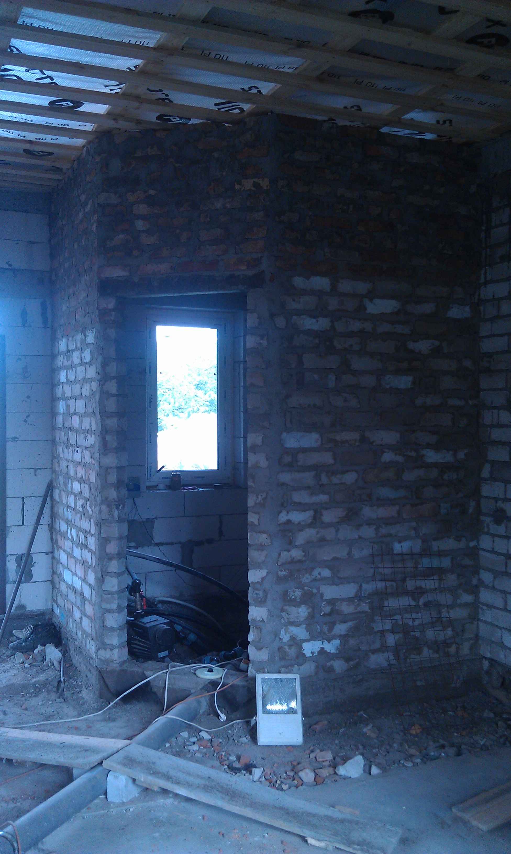

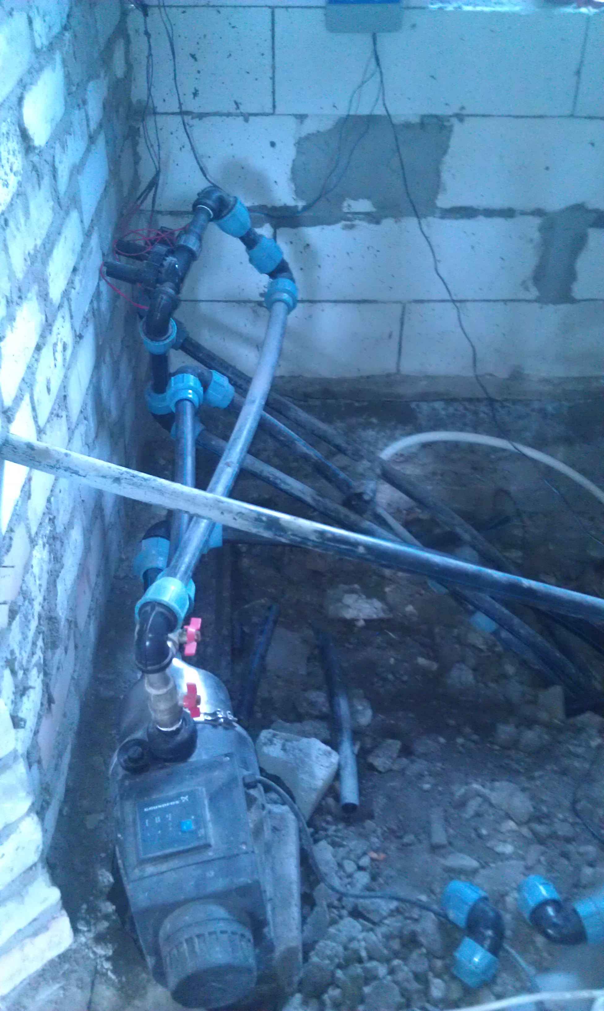

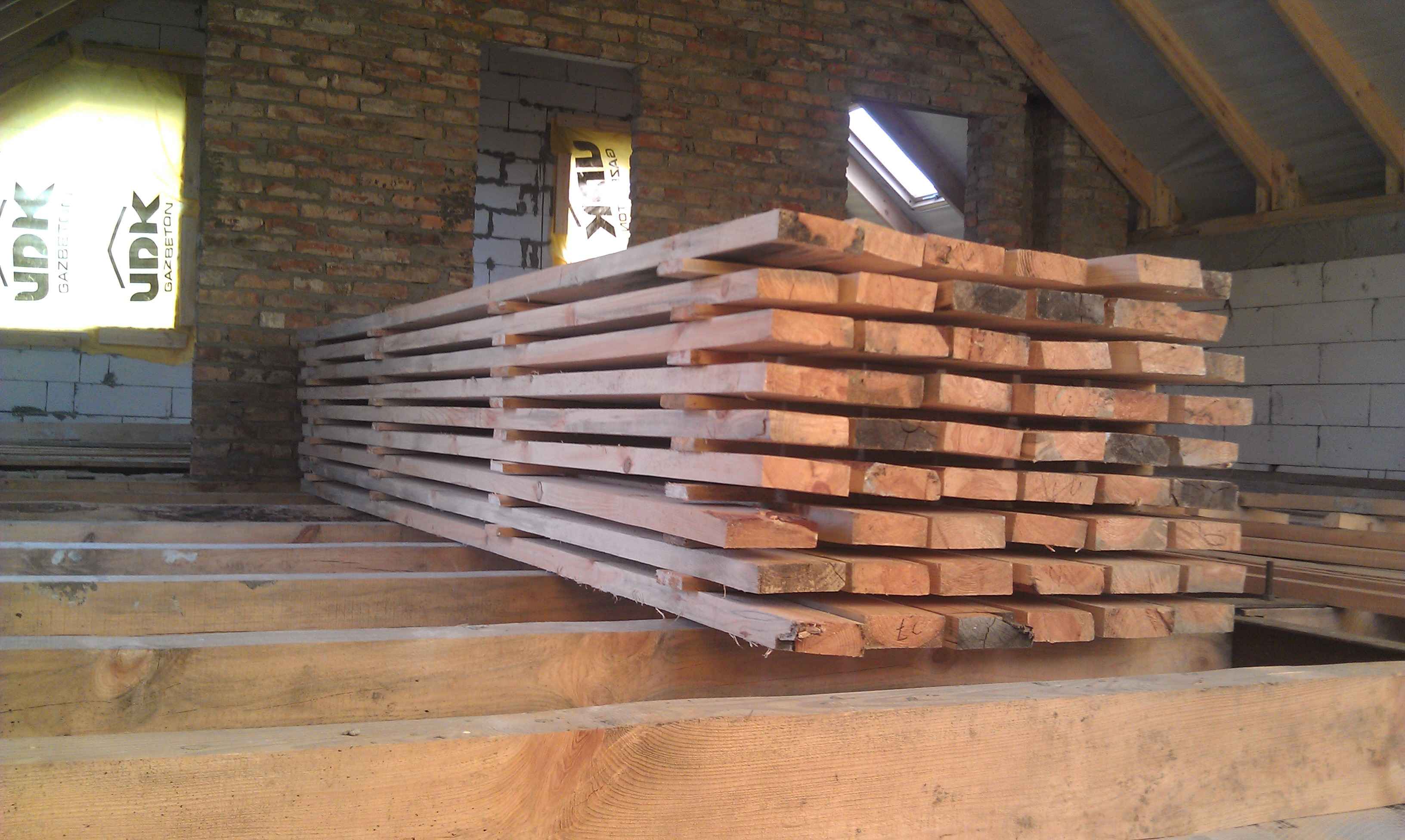

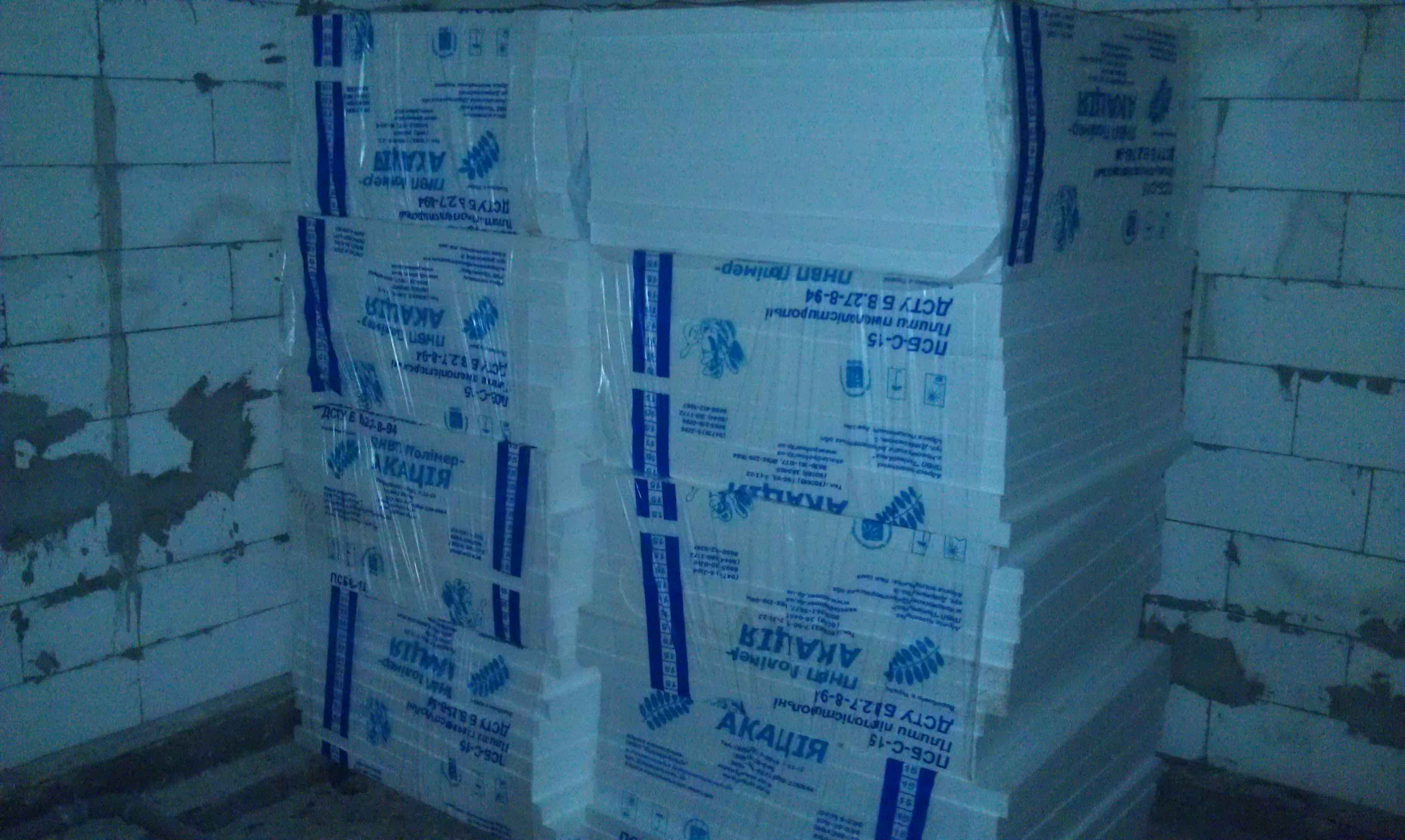

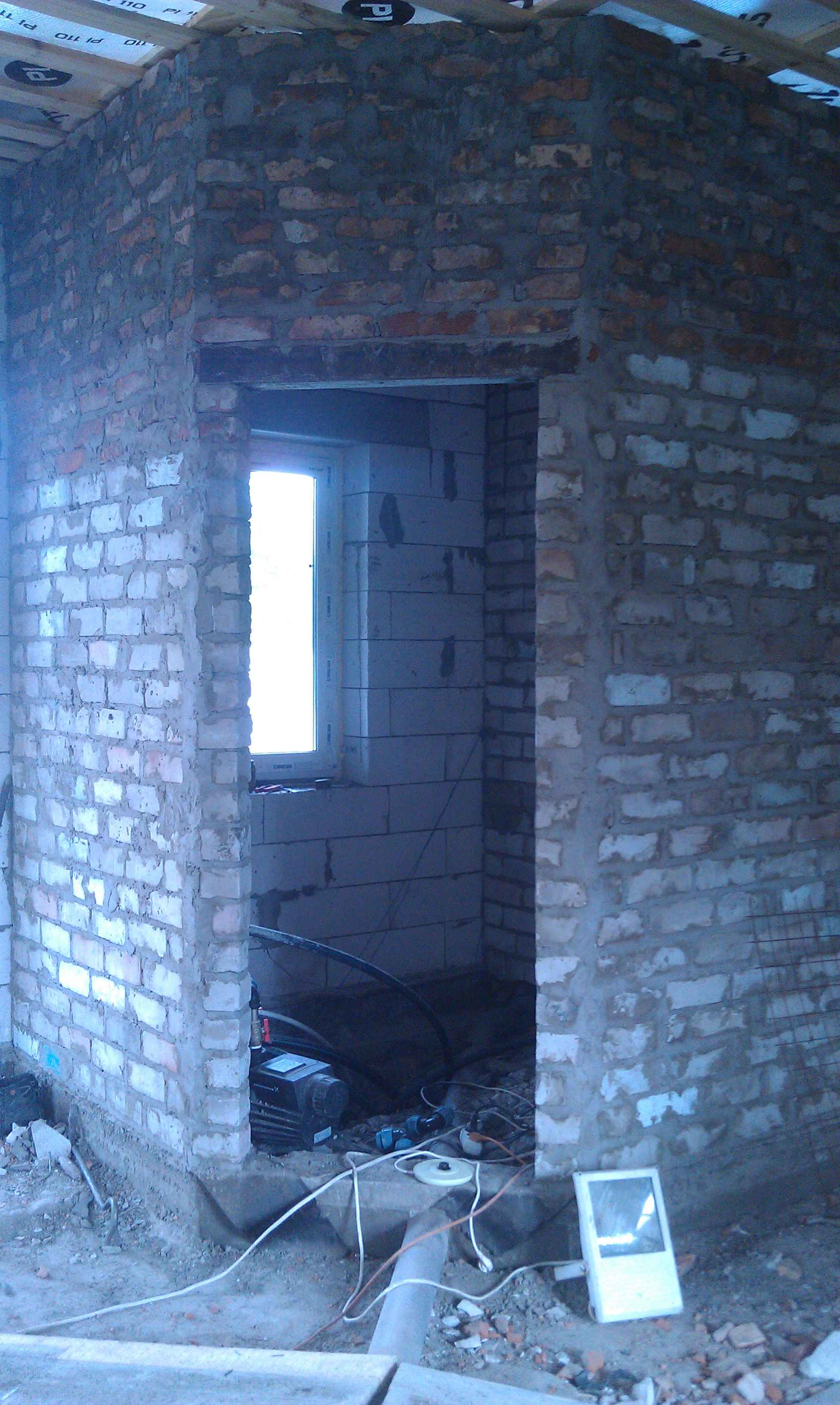

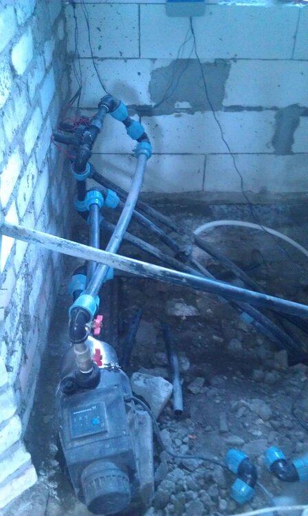

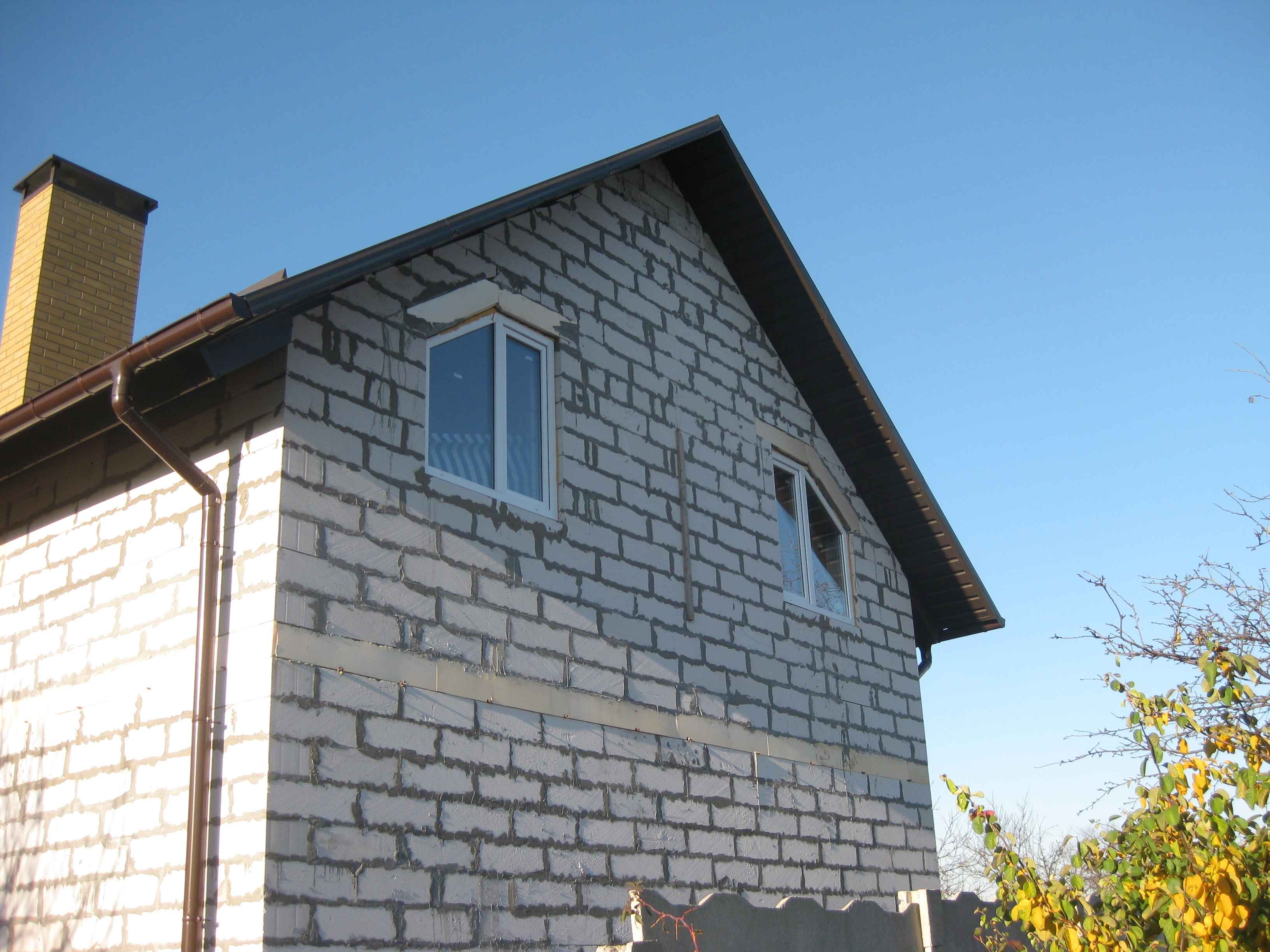

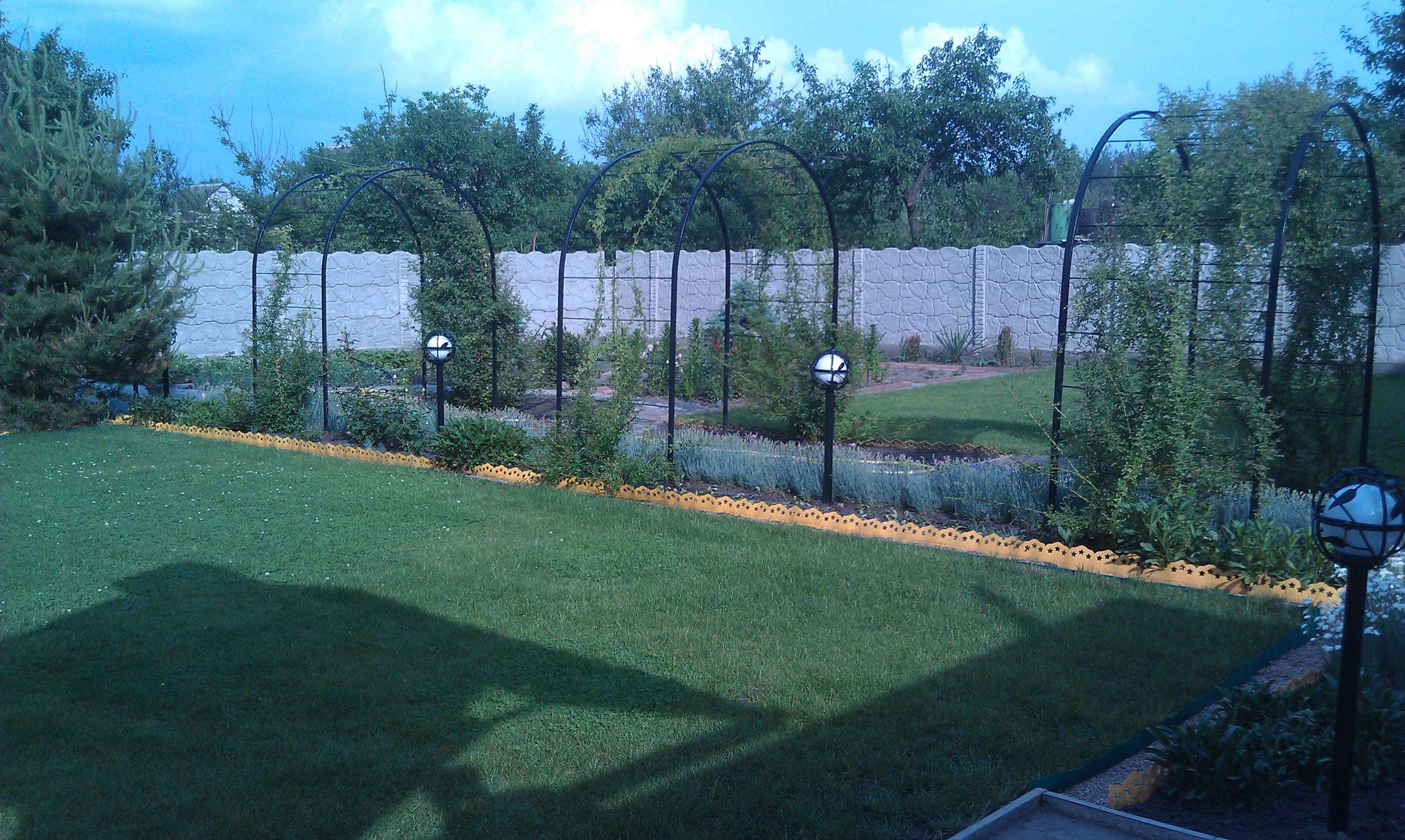

и небольшой отчет о проделанной работе:

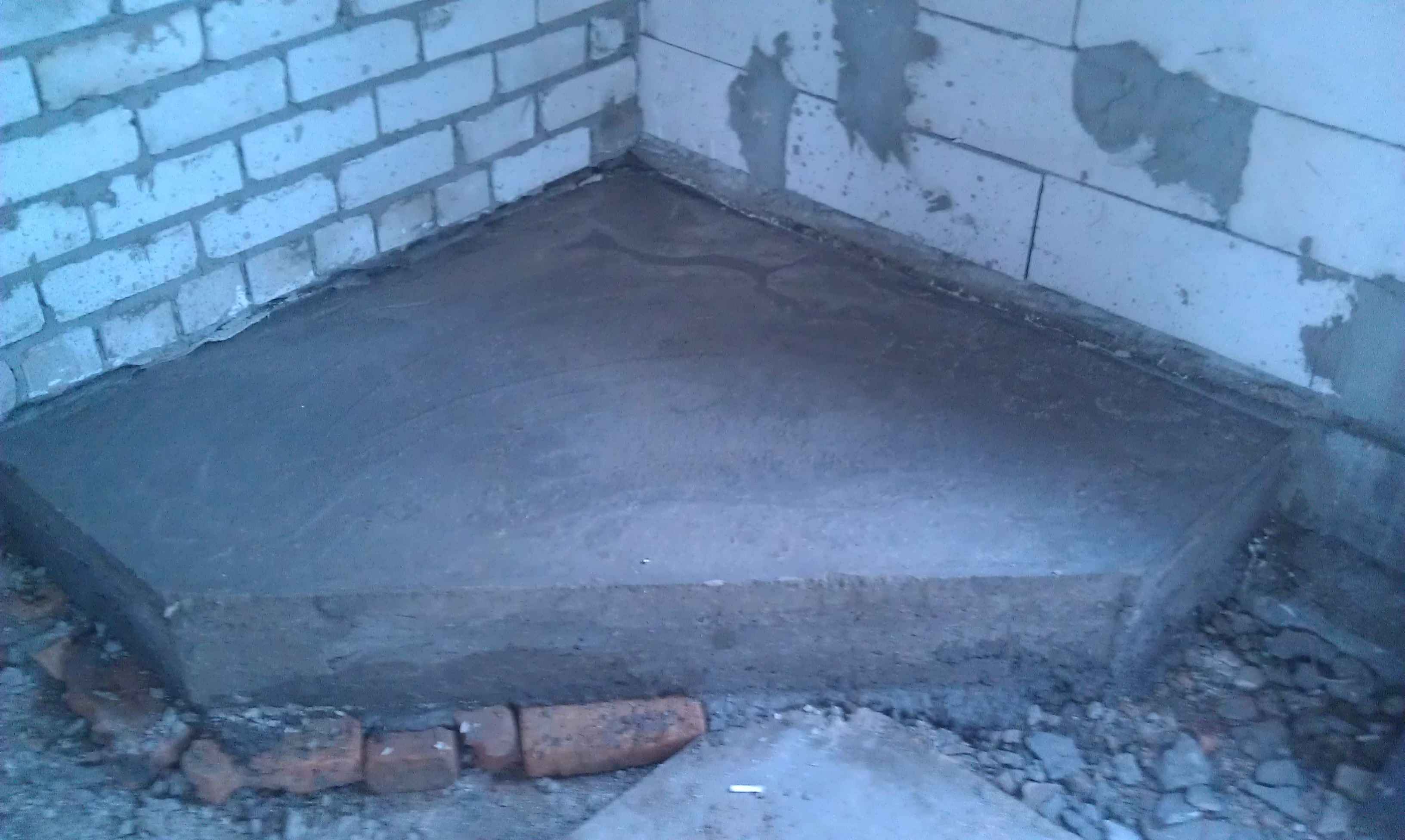

1. Собственноручно - залит фундамент под простенок топочной
2. Выложены стены топочной
3. Завезен залит фундамент под камин
4. Завезен ппс для пола - настоящая 35-я плотность (спецзаказ)
5. Завезена часть бруса для пола второго этажа - 50х150.
последнее фото-временное подключение автомат полива.! куча труб!
Эх, люблю когда красиво на даче, особенно весной!
Да, у Вас очень красиво! Молодцы!
Красиво и здорово.
А где остальные фото ( с картошкой и помидорами?):)
Красиво и здорово.
к сожалению нету! газон не дал расти!!!:lol::lol::lol:

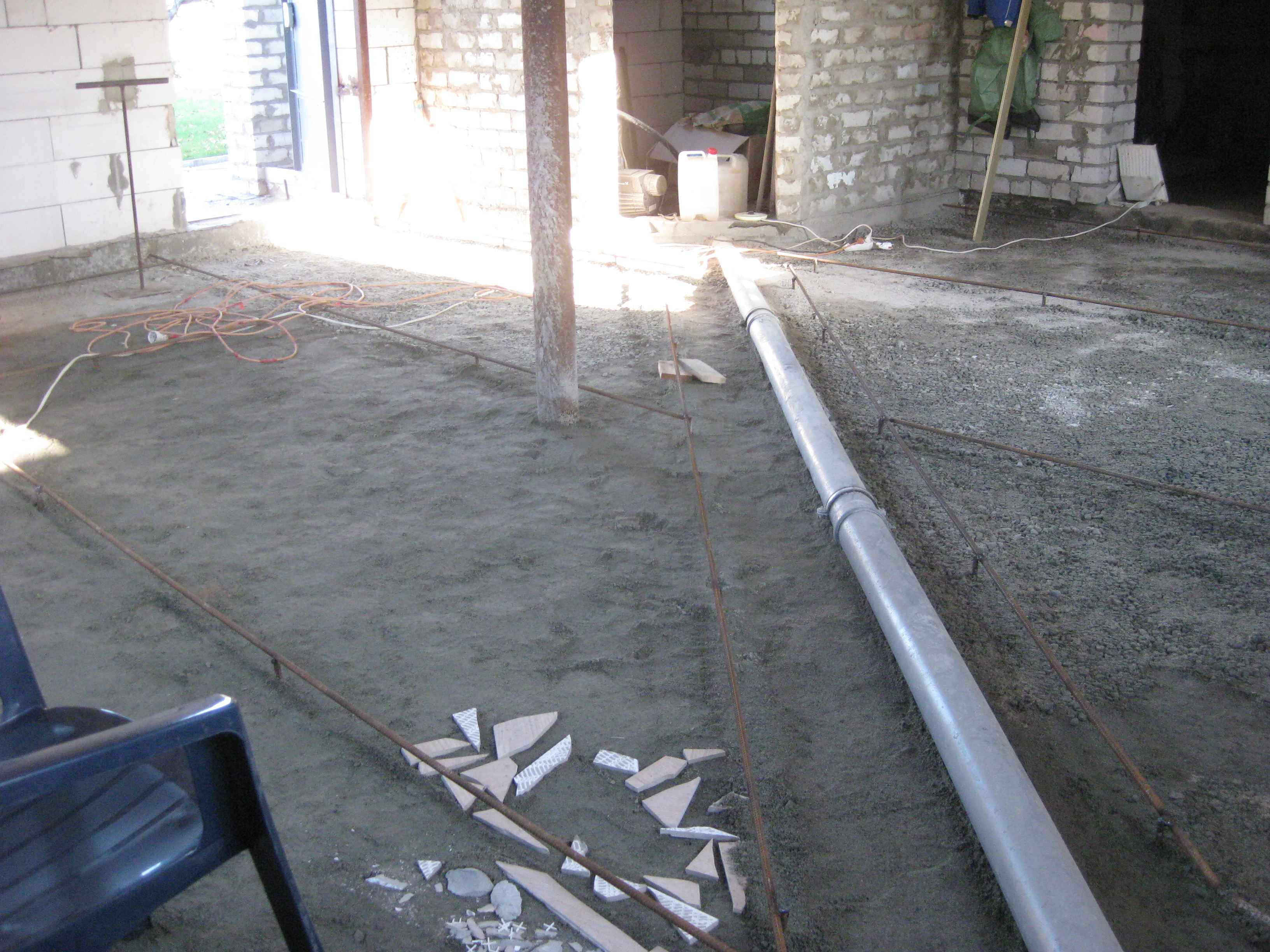

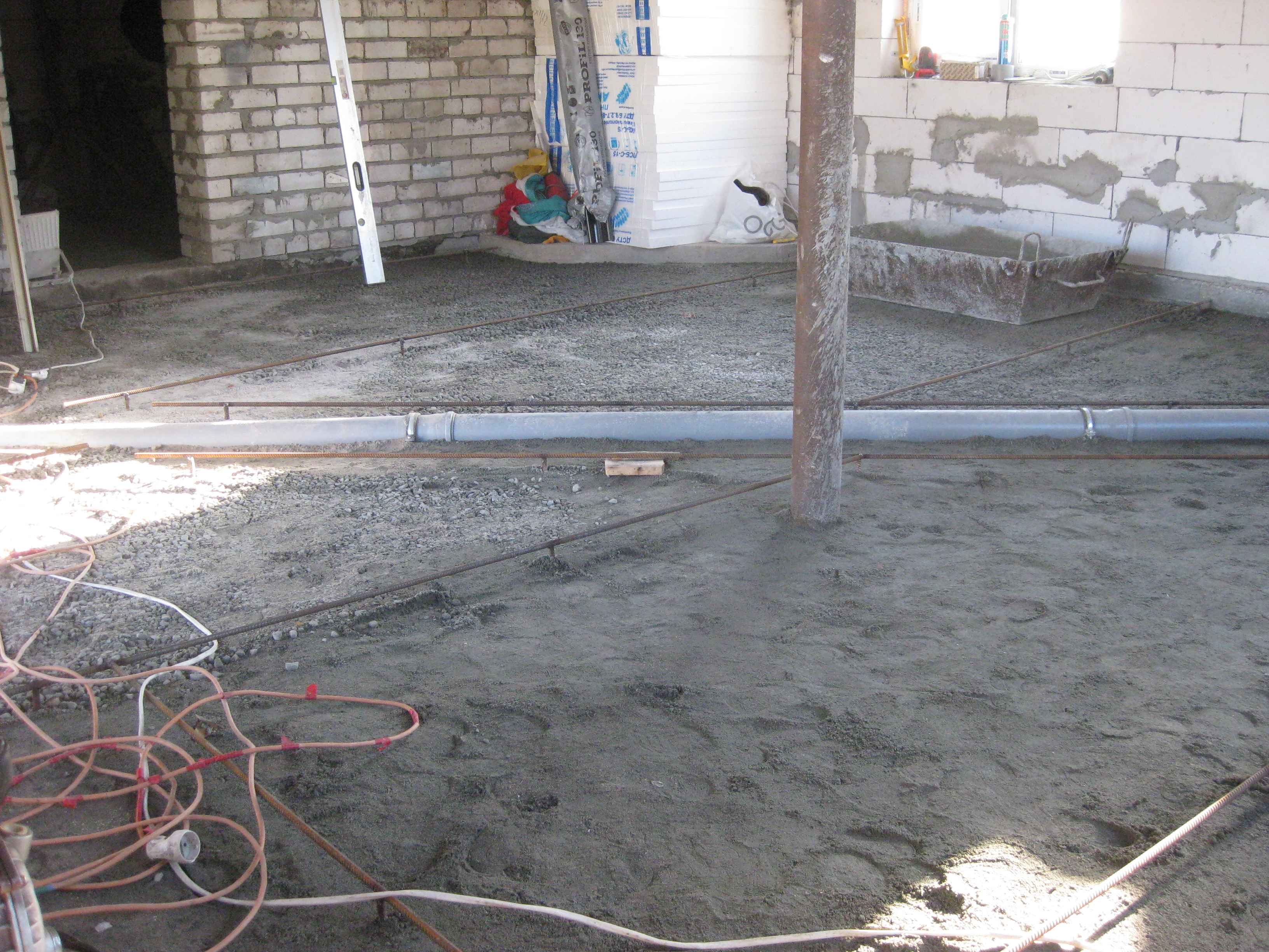

Упорно занимаюсь полами первого этажа, итак:
- отсыпаю (подымаю) уровень отсевом, почти закончил.
и останавливает сомнение по пирогу пола - высота позволяет:
Вариант 1.
- отсев утрамбованный
- бетонная стяжка см 4-5 (без арматуры)
- ппс 5 см
- теплый пол
- стяжка 7-8 см
- кафель или ламинат
Вариант 2.
- ппс 5 см
- теплый пол
- стяжка 7-8 см
Вопрос:
Нужна ли бетонная стяжка для того что бы задюбелить ппс, дабы не возникло бухтения пола в дальнейшем???
Вопрос №2:
Чистовая стяжка должна подыматься выше нижнего ряда г/б или нет (т.е. между фундаментом на котором рубероид на котором цемент и соответственно начало кладки г/б)? Если выше то насколько? 1 см хватит?
Спасибо!!!
- ппс 5 см
если у вас есть сто процентная уверенность в том что отсев в ближайшие 5 - 10 лет не просядет, то кидайте сразу ППС, но увы этого не произойдет, просадка все равно бедет как бы вам этого не хотелось(это мое мнение)
я бы вам посоветовал по отсеву стяжку 8-10 проармированную. Тем более теплый пол!? ему нужна прочная основа без деформаций, так же как и кафелю. очень много случаев поломок теплого пола и тем больше поломок кафеля, так что перед вами задача сделать неподвижную основу, а как вы будете это делать выбор за вами.

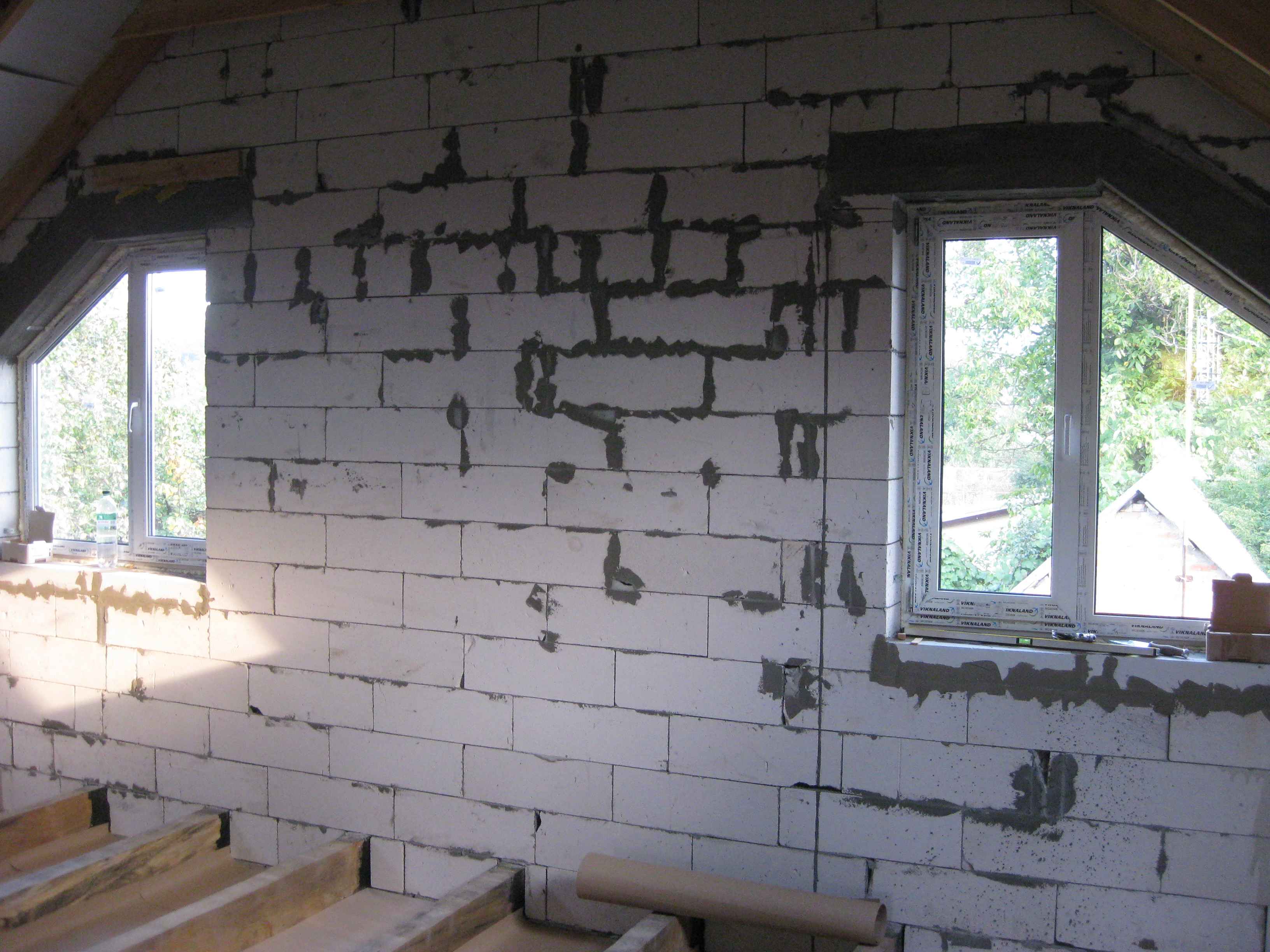

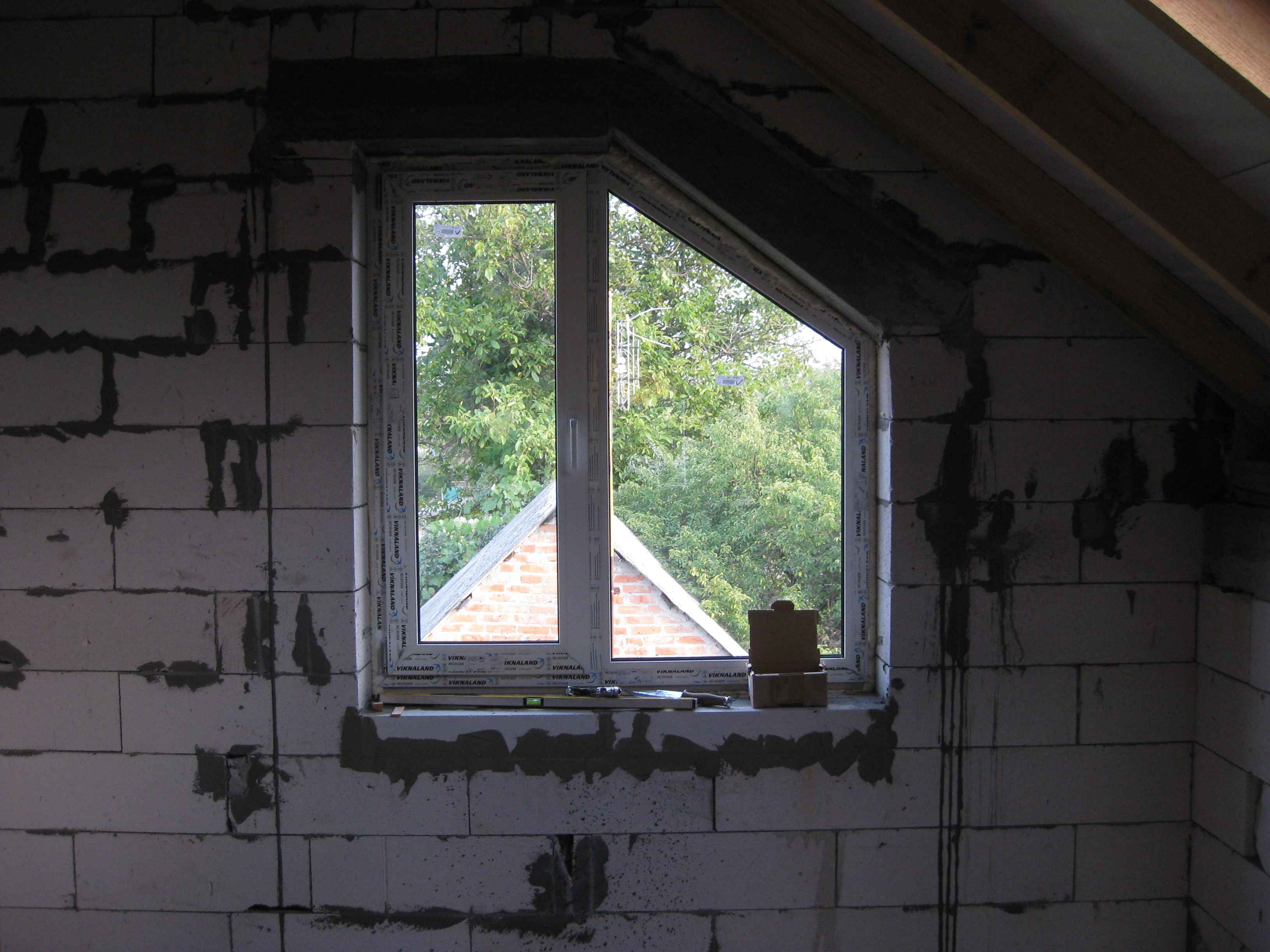

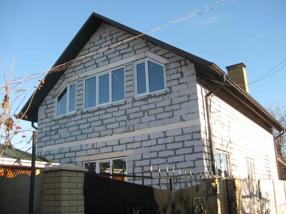

Делюсь проделанной работой.

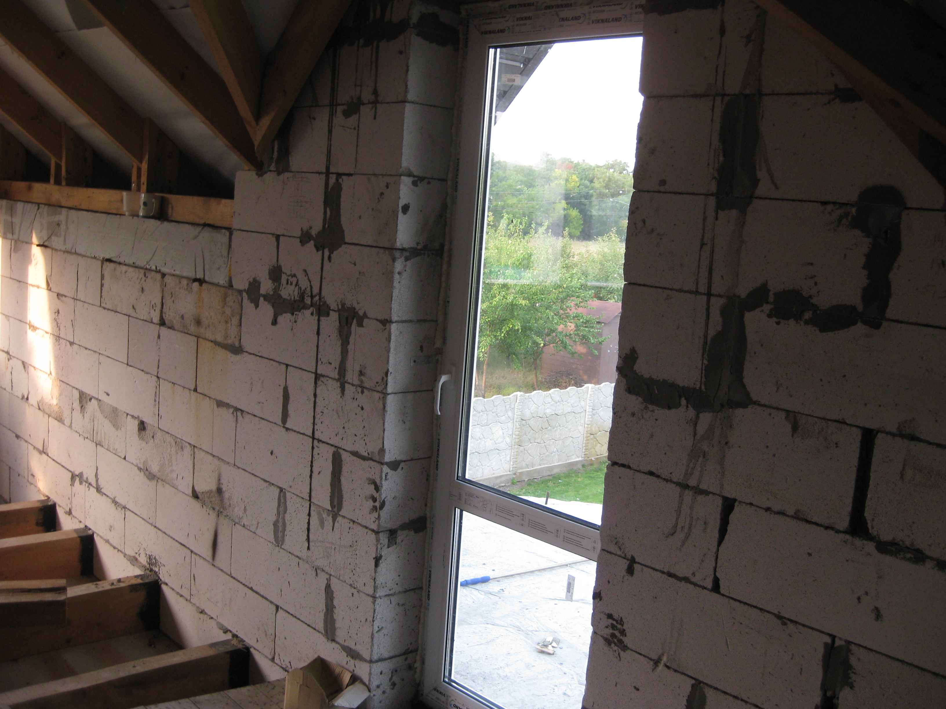

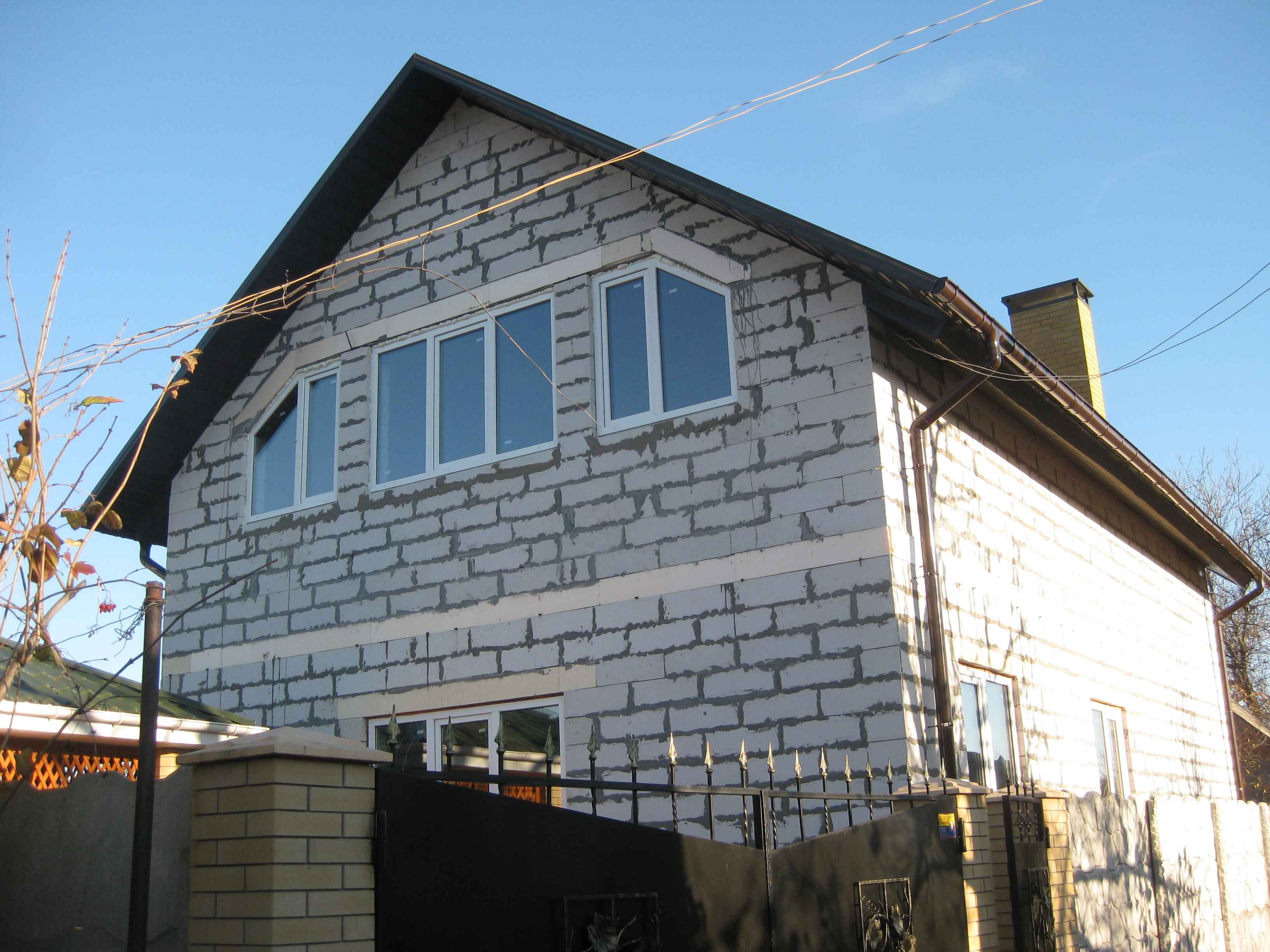

Сделано:
Застеклен второй этаж.
Завезен и утрамбован отсев на полах первого этажа. Готовится армировка для заливки плиты толщиной 5-6 см из бетона.

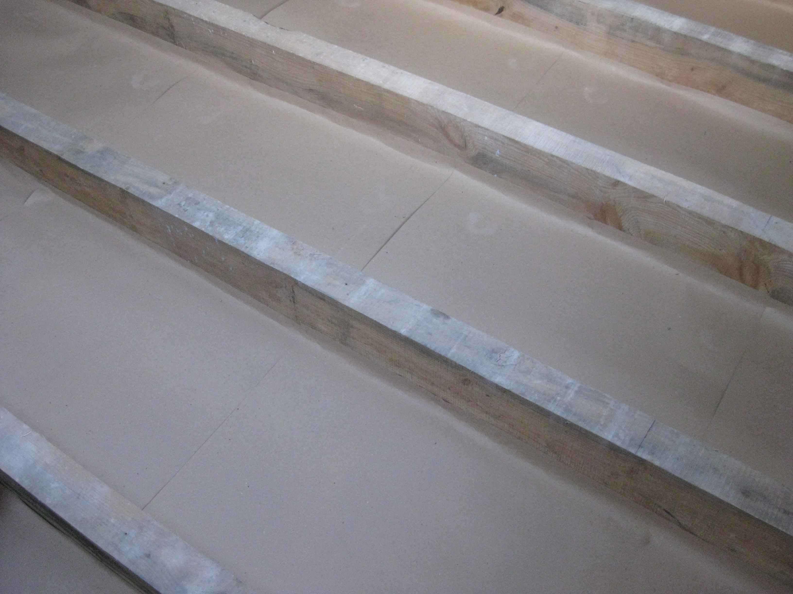

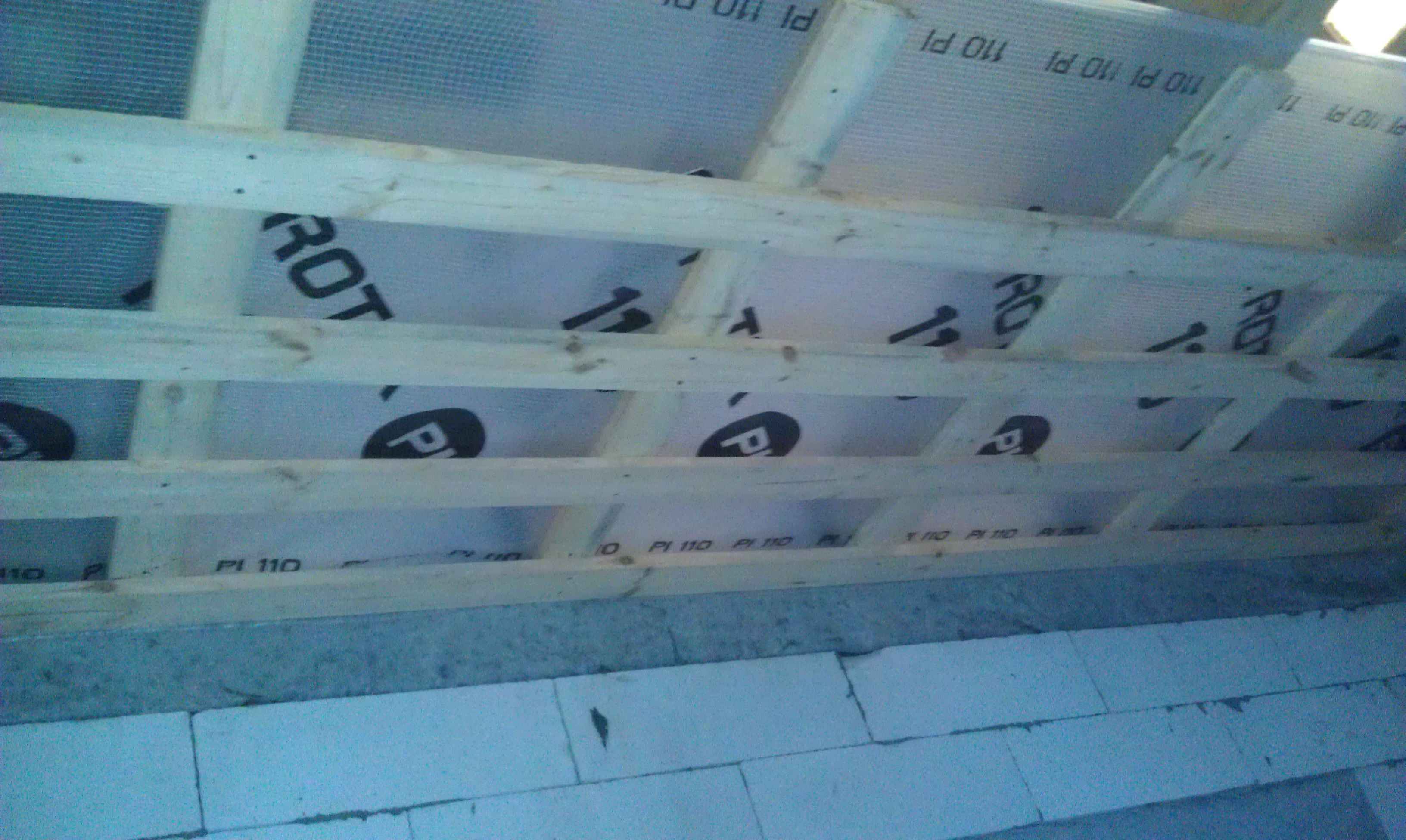

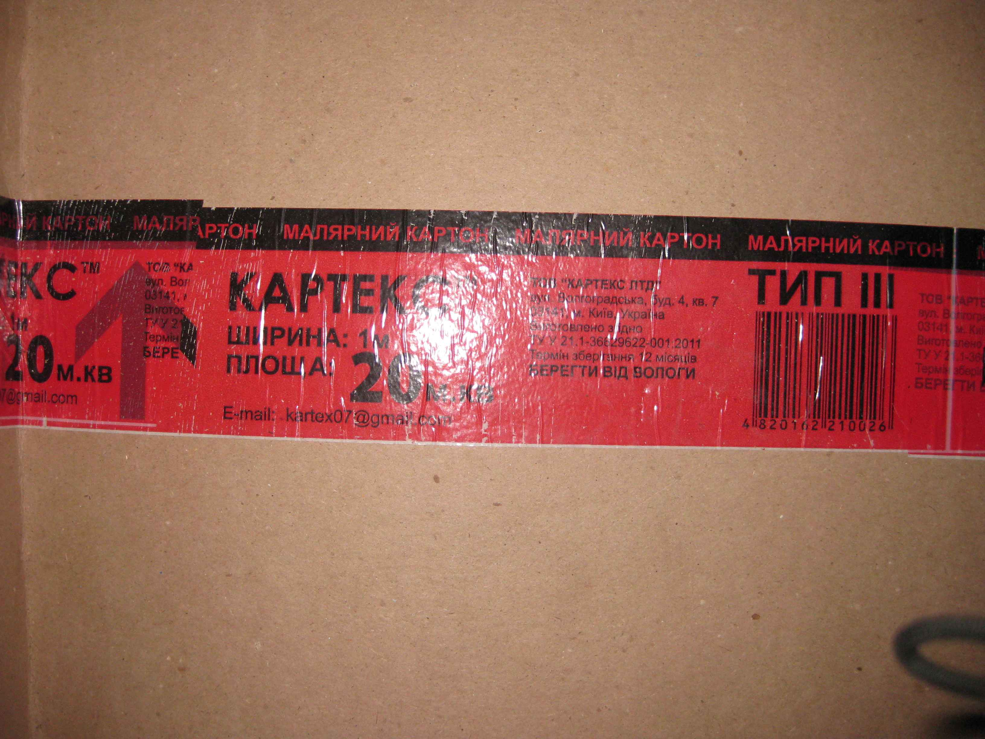

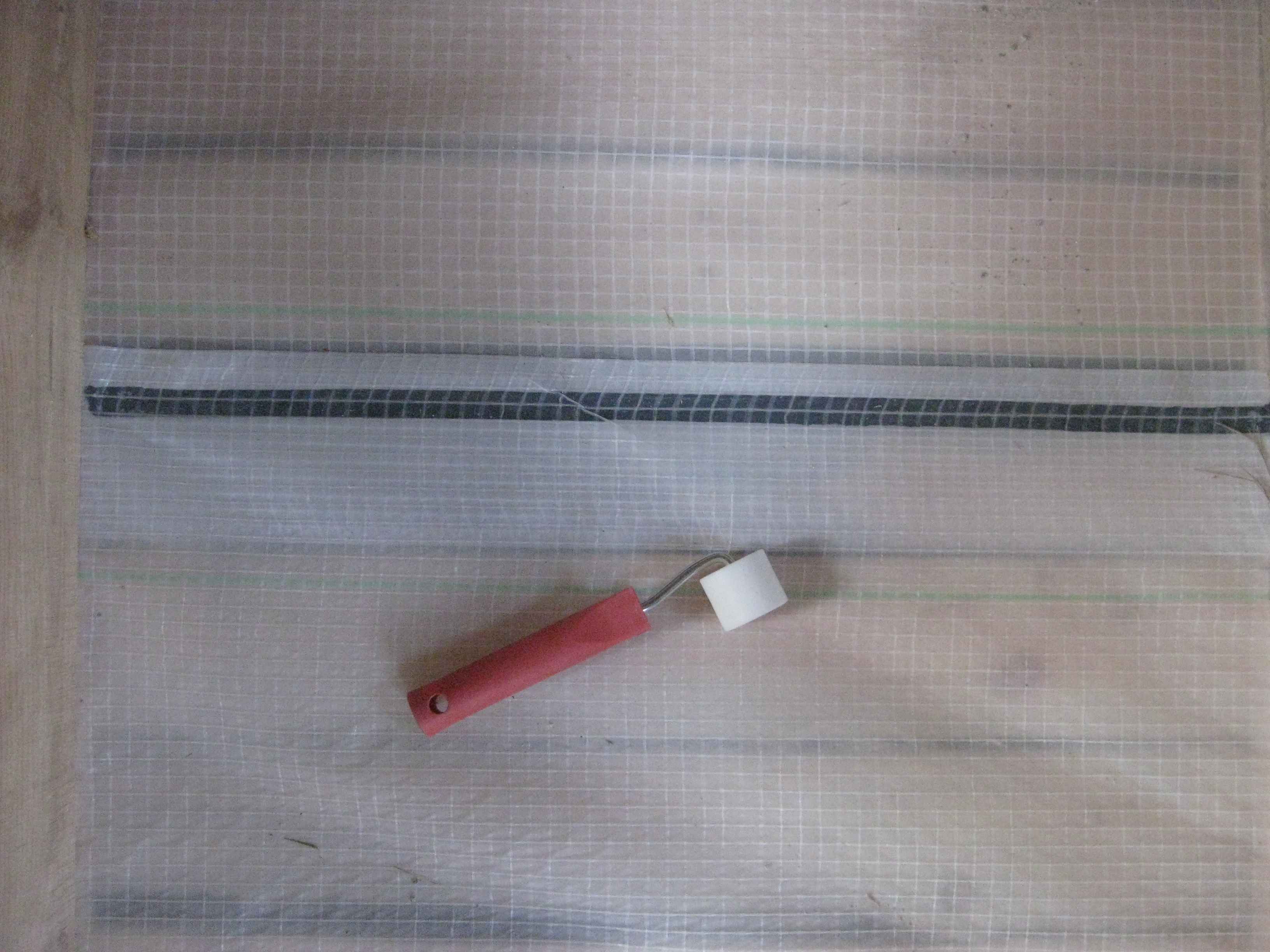

В перекрытии проклеены стыки лентой К2. Уложен дополнительно картон. На днях буду засыпать утеплитель.
А який утеплювач плануєте? Яка ціна картона?
Утеплитель будет базальтовый.на всю толщину балки.200 мм. Картон покупал в эпицентре,рулон 20 м.кв.цена 115 грн.
Gopchik, какой паробарьер применял?
Паробарьер где? в межэтажном перекрытии? название не помню - но выглядит вот так (фото)

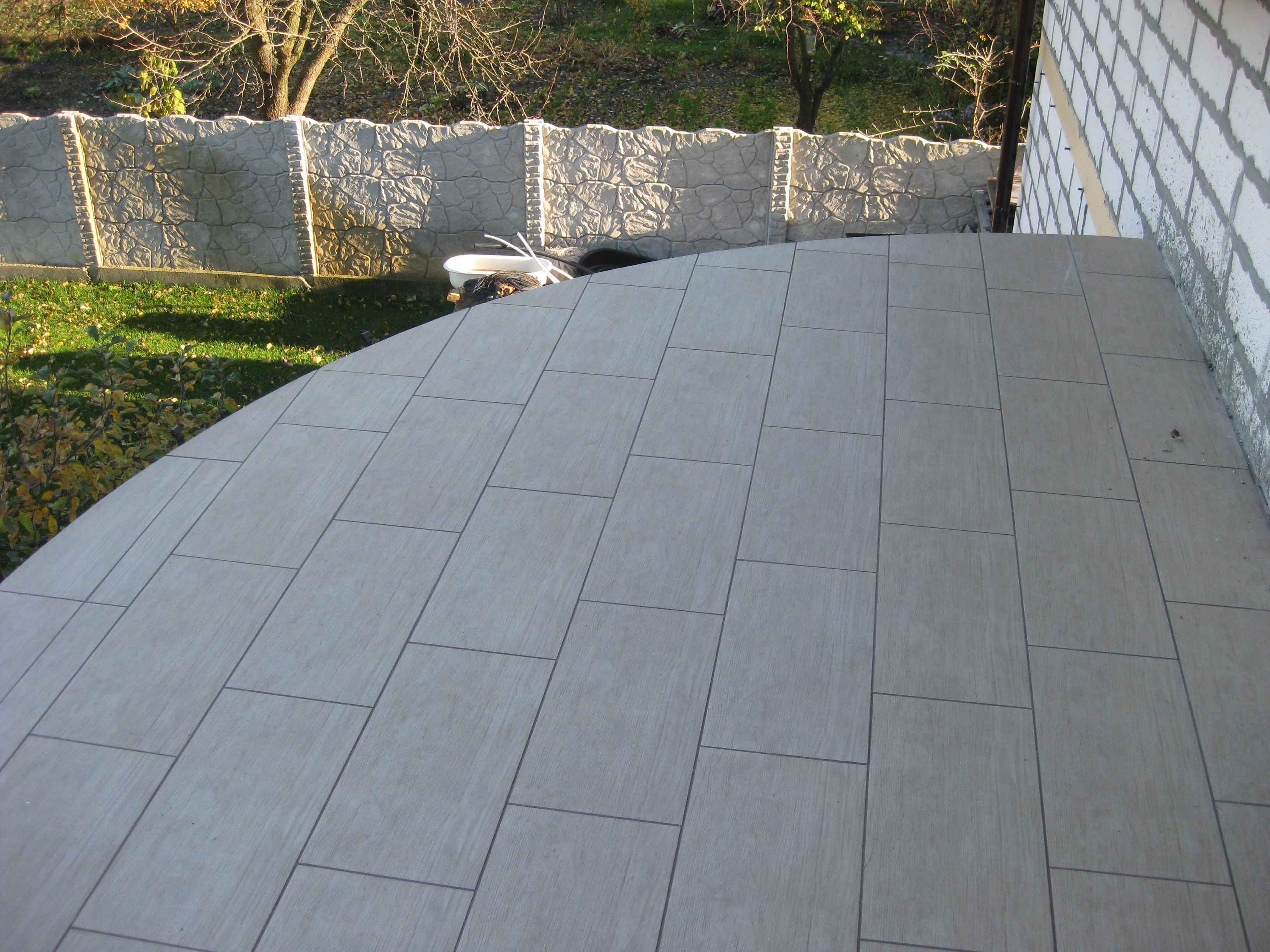

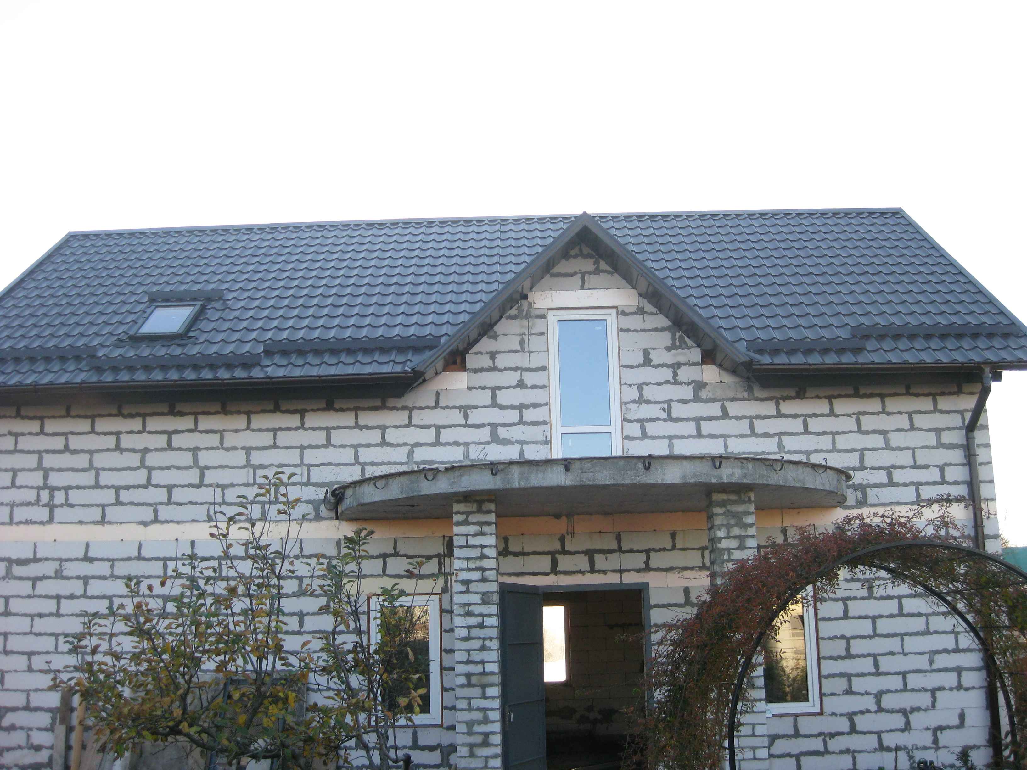

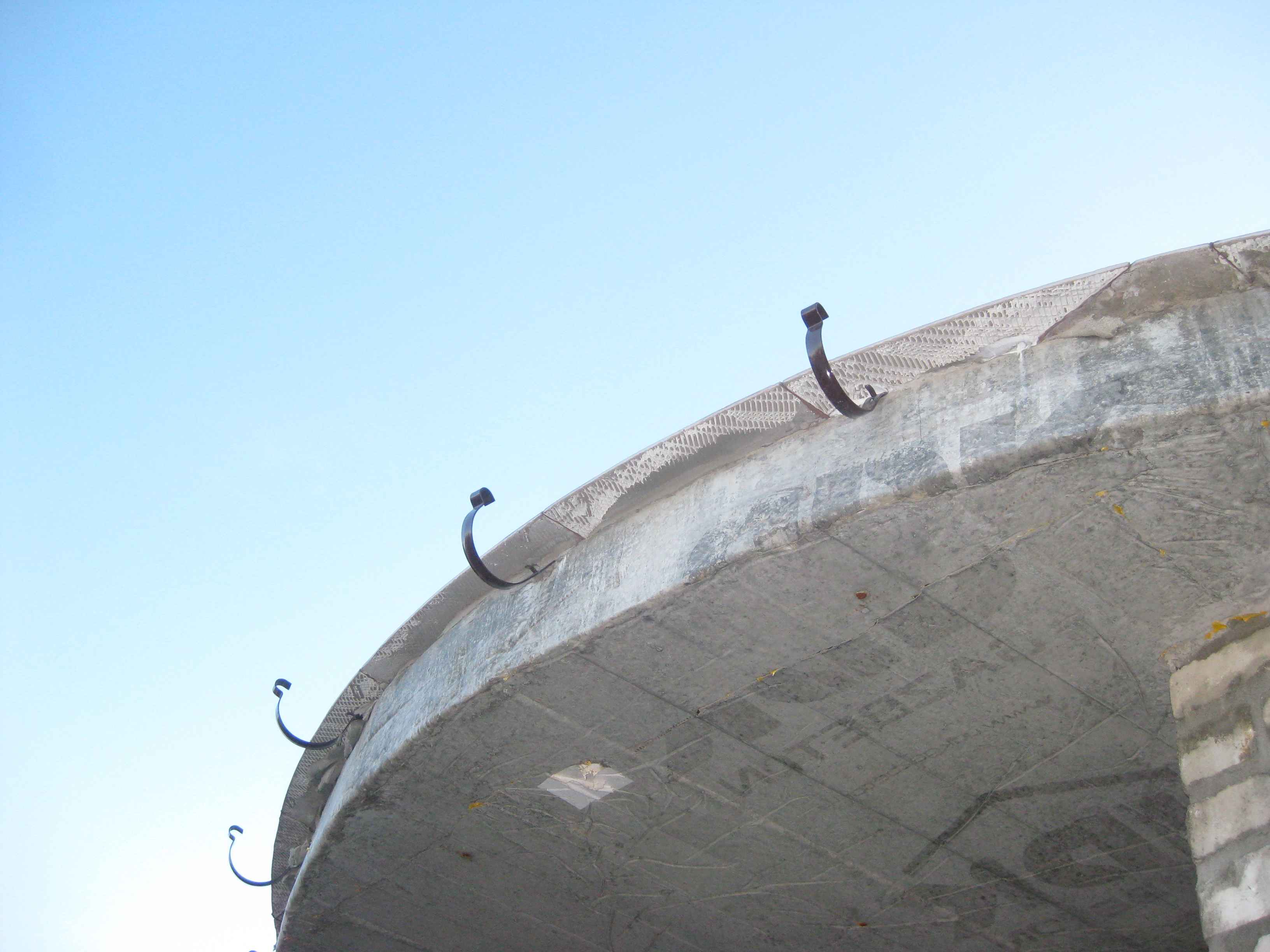

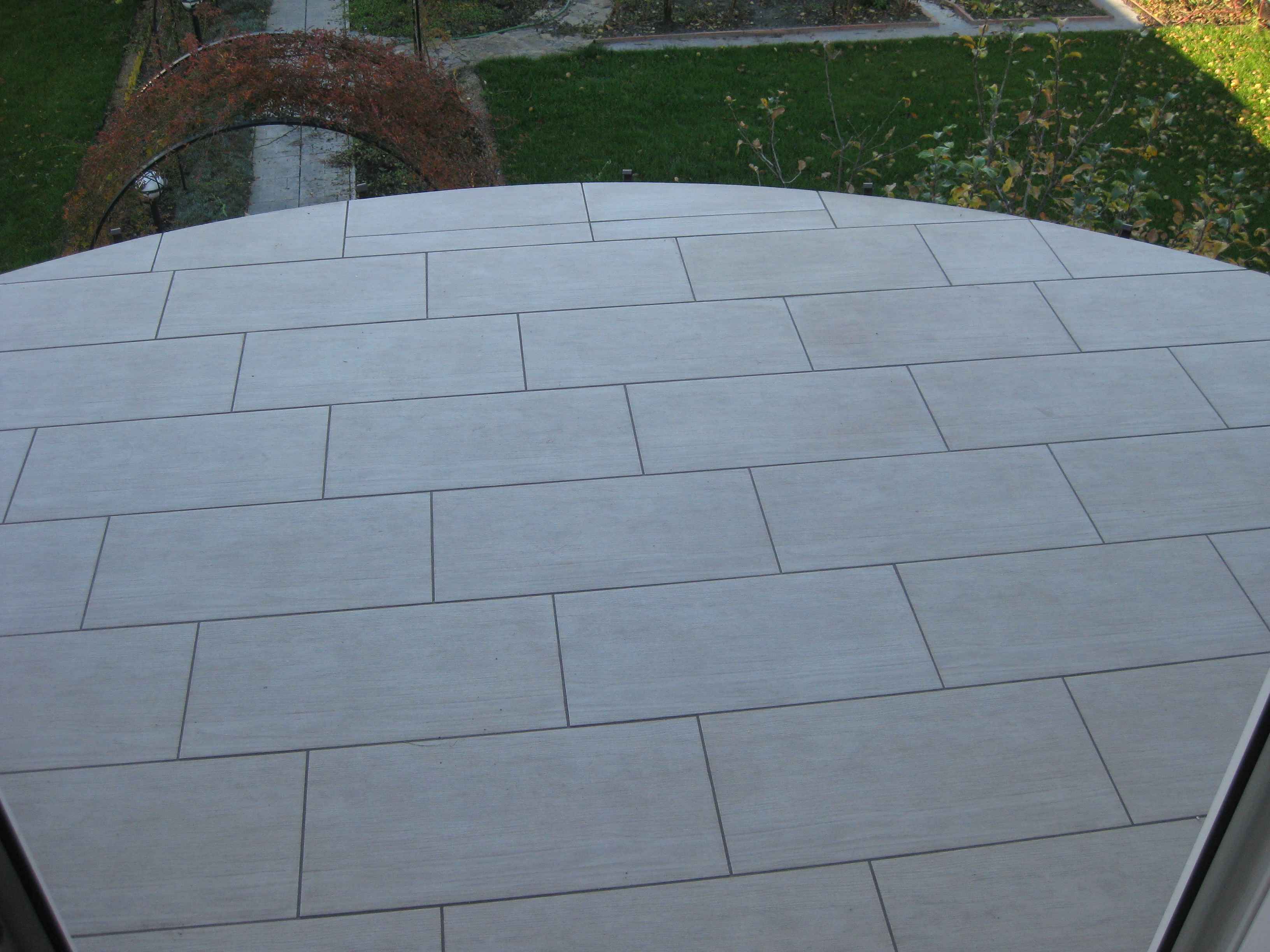

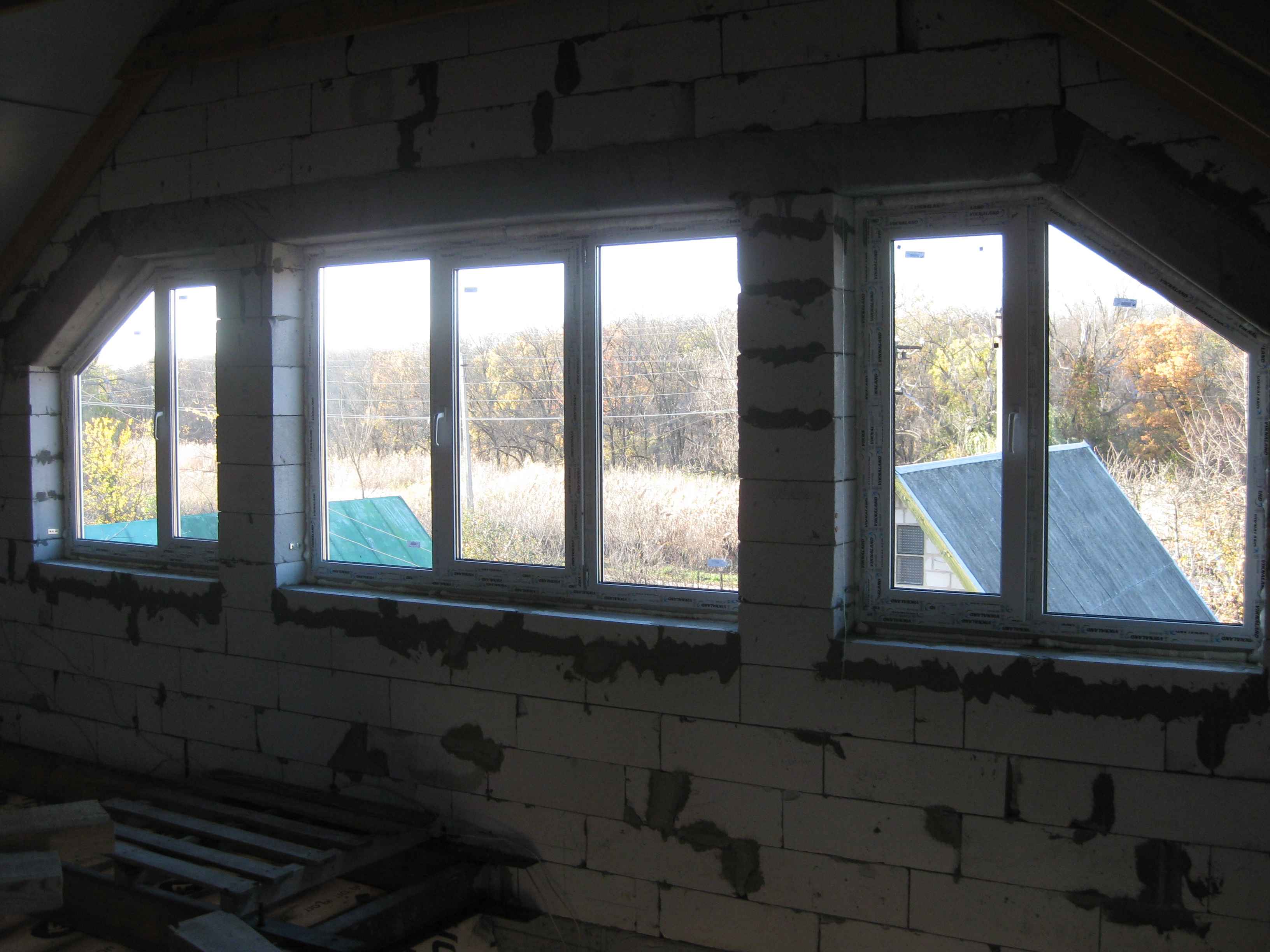

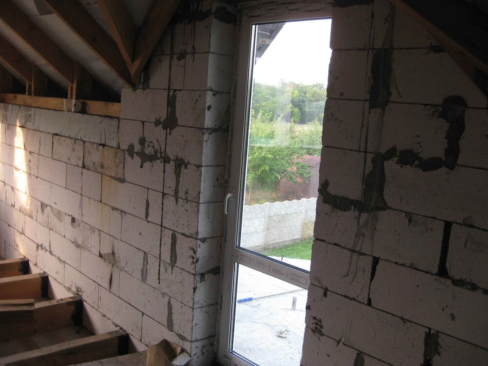

- застеклен весь второй этаж,
- положен кафель на балконной плите. (размер кафеля 30х60)
- заложены крючки под водосточку на балконной плите.
- выставлены маяки для заливки пола первого этажа.
- залиты бетонной плитой санузлы.
Может быть не так быстро как у других, но одно радует - делается практически все собственноручно!!!

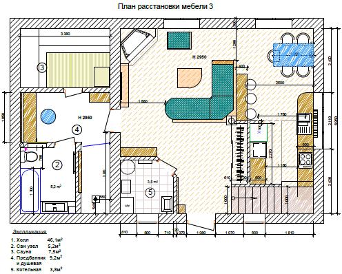

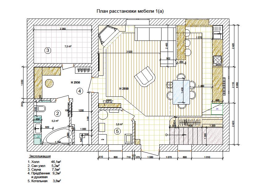

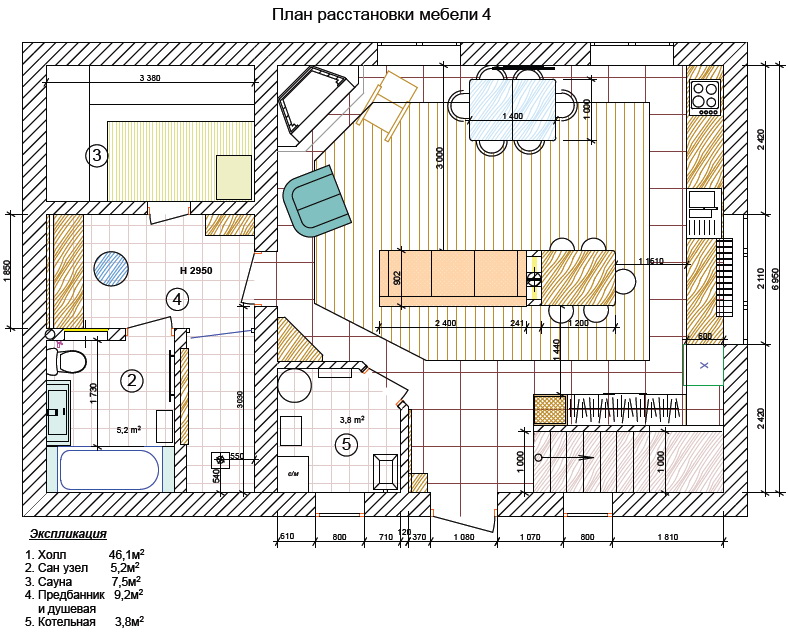

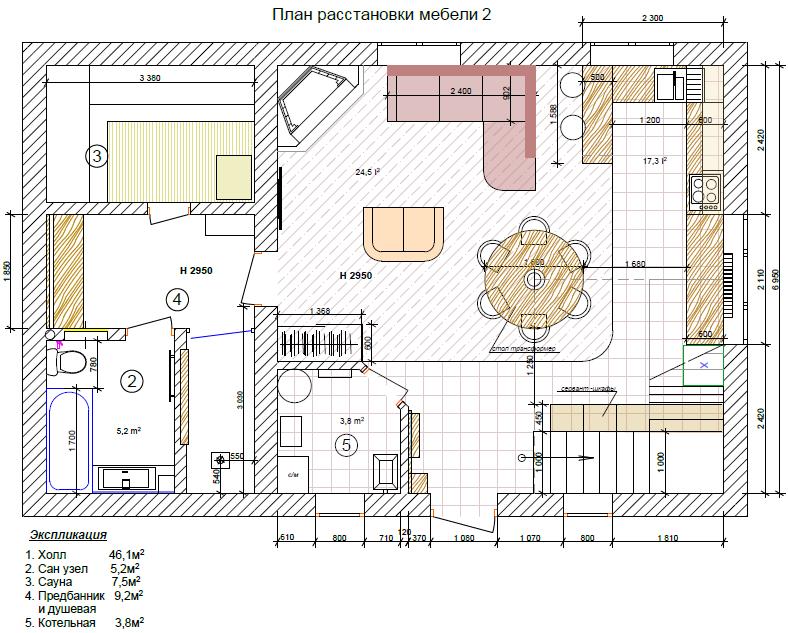

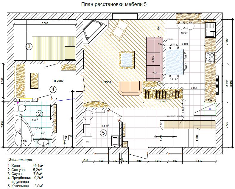

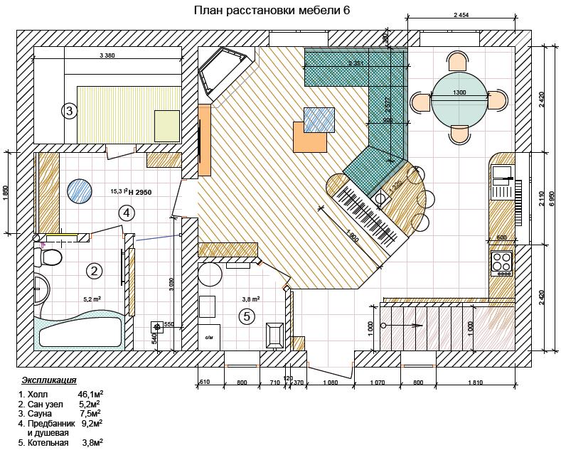

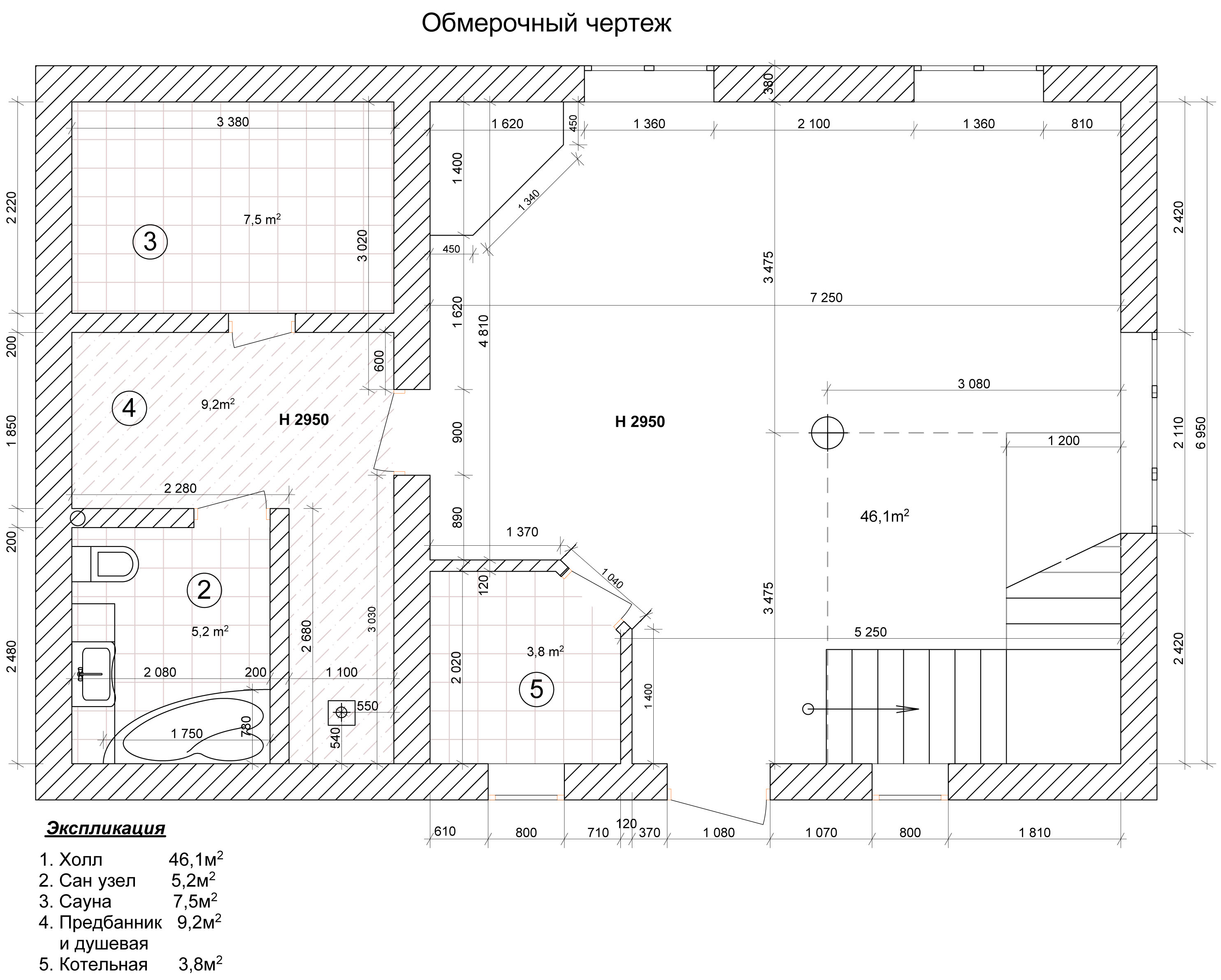

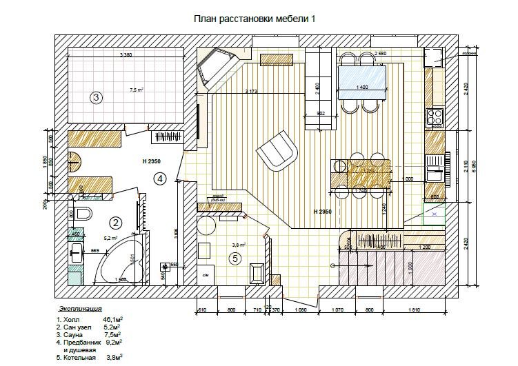

УРА!!!! подписан договор с дизайнером!!!
думаю скоро смогу удивить как будет внутри!!!
уххх, лучше бы картинками, удобнее смотреть ;)
да без проблем
и еще два варианта. Лично для меня - заинтересовал вариант №4....
Ах, да - во всех вариантах пока не рассматриваю зону санузлов. только большую комнату.
Последняя картинка самая интересная. Четко зонированы кухня-столовая и гостинная.
Gopchik, не стоит наверное ставить мойку к окну-это не практично. Себе больше так никогда не сделаю. Сколько стоит дизайнер (если не секрет)? и какое колличество вариантов он рисует, не бесконечное же...
Насчет мойки жена определиться,где скажет,там и будет.все равно это пока только наброски. Не секрет-по знакомству договорились за 50 грн/м.кв.она проффесиональный художник.за колличество вариантов не обговаривали,но сказала что будет предлагать пока я не скажу -"хватит,вот это!!!". А я надеюсь это будет.
Интересный вариант №4, должно быть удобно:)
