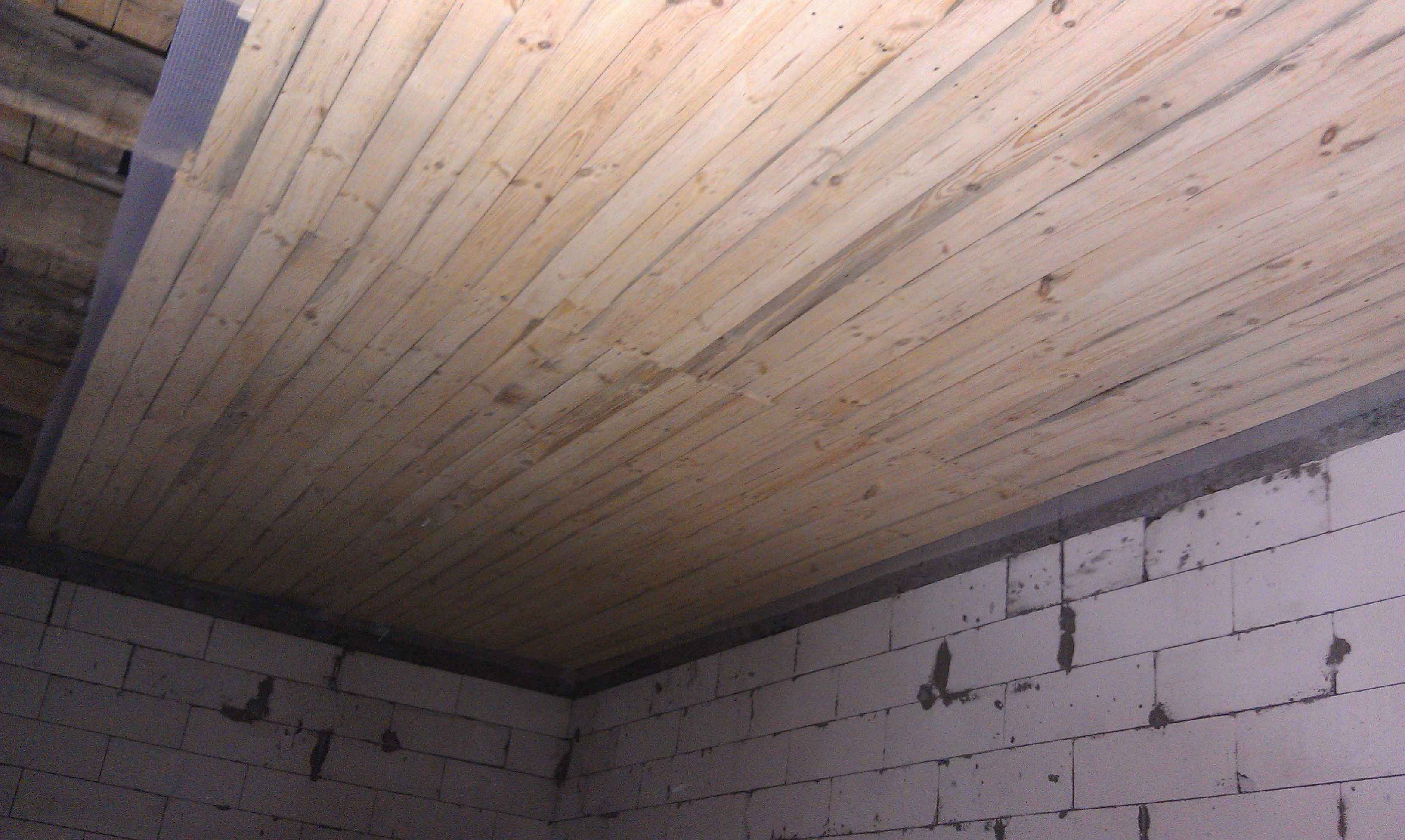

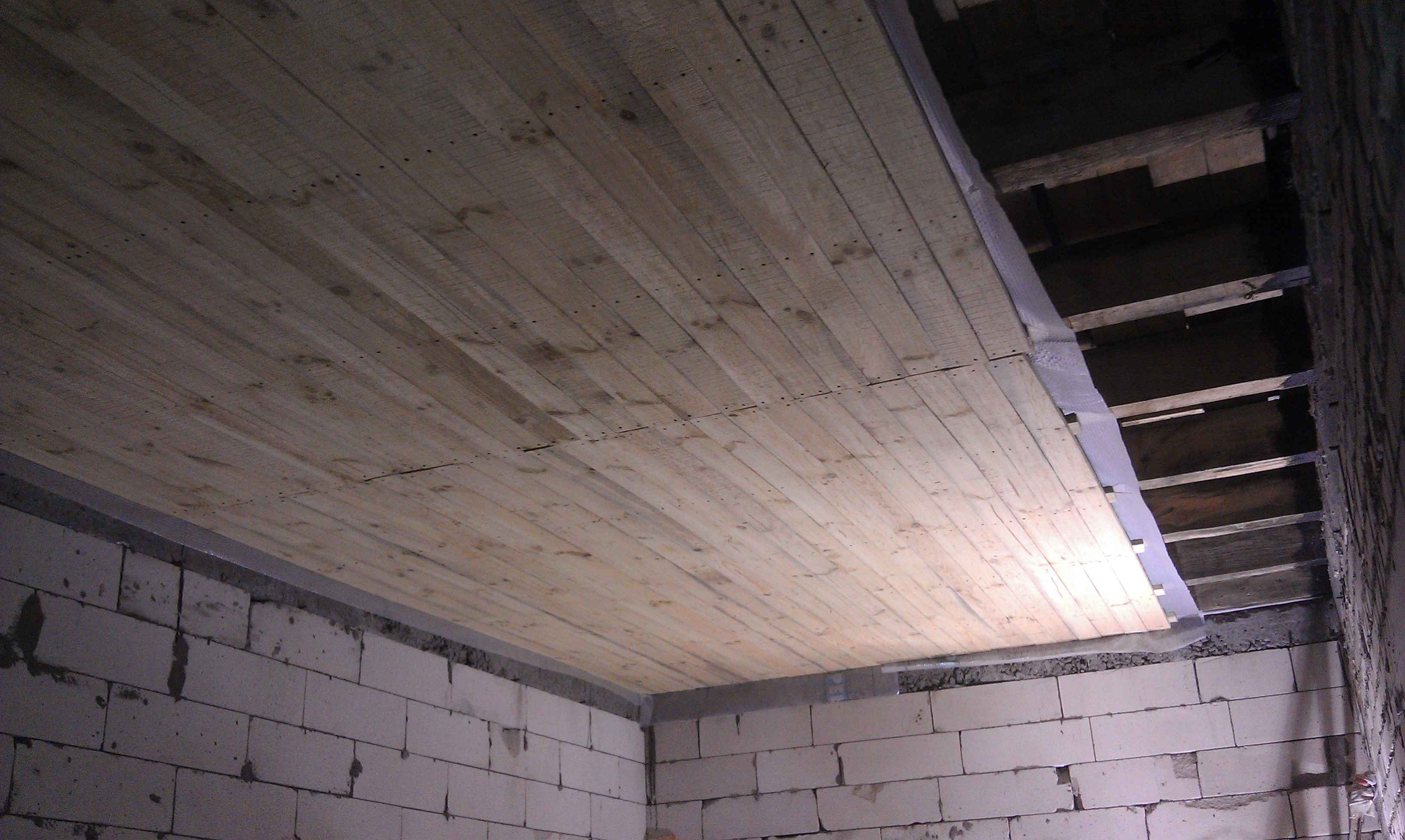

и еще три часа работы.почти закончено!
Пройтись шлифмашинкой, лаком вскрыть и так оставить... ничего красивее и практичнее натурального дерева нет. Но это на мой вкус. У себя потолки планирую именно деревянные под лак... у родителей так на даче - более лет 20 уже, очень красиво и никаких проблем, причем именно доска без паза... ну не возможно было тогда достать вагонку...
Все ИМХО!
Все ИМХО!
Это не вагонка,обычная обрезная 25-ка.можно было бы и так,но хочется модные потолки!

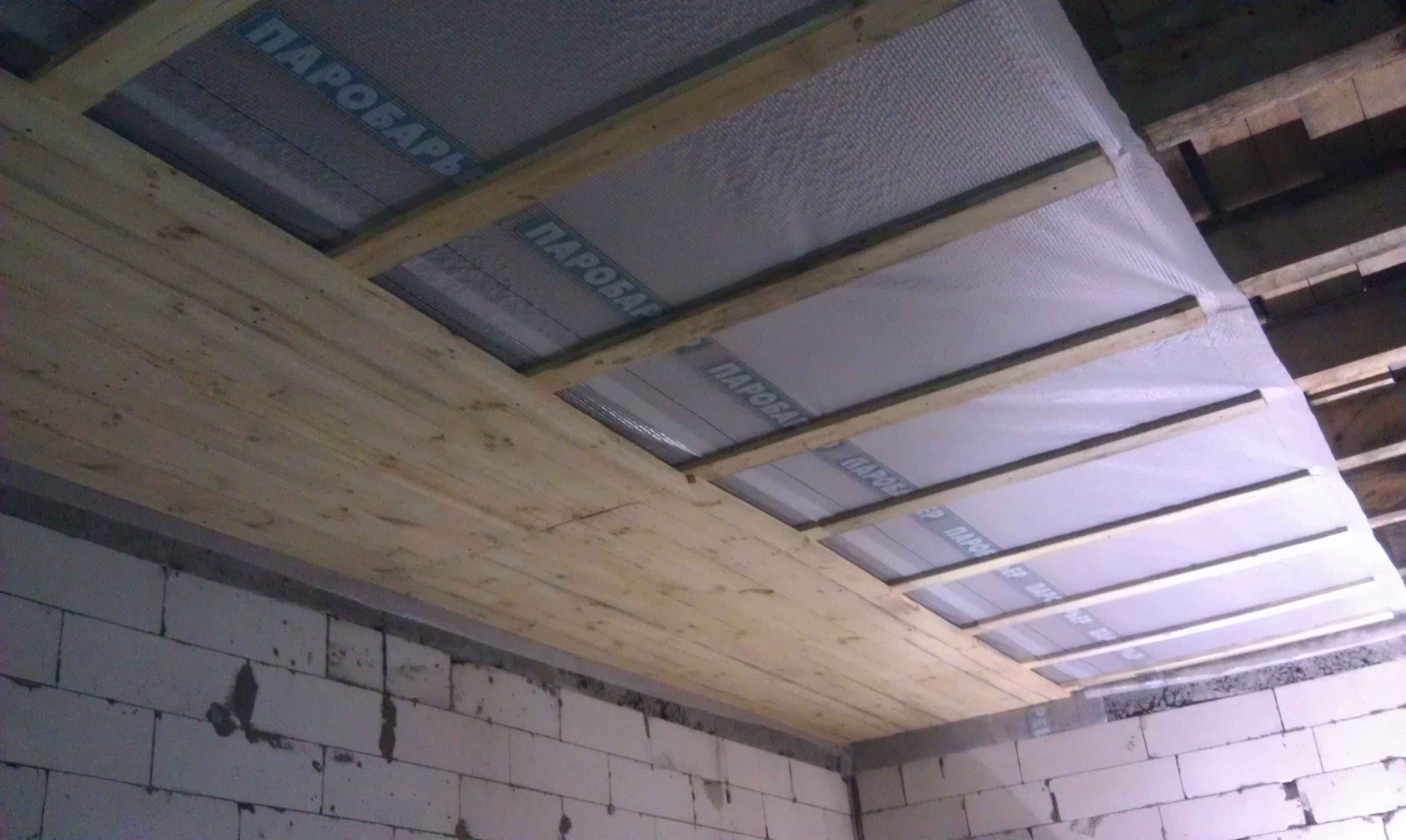

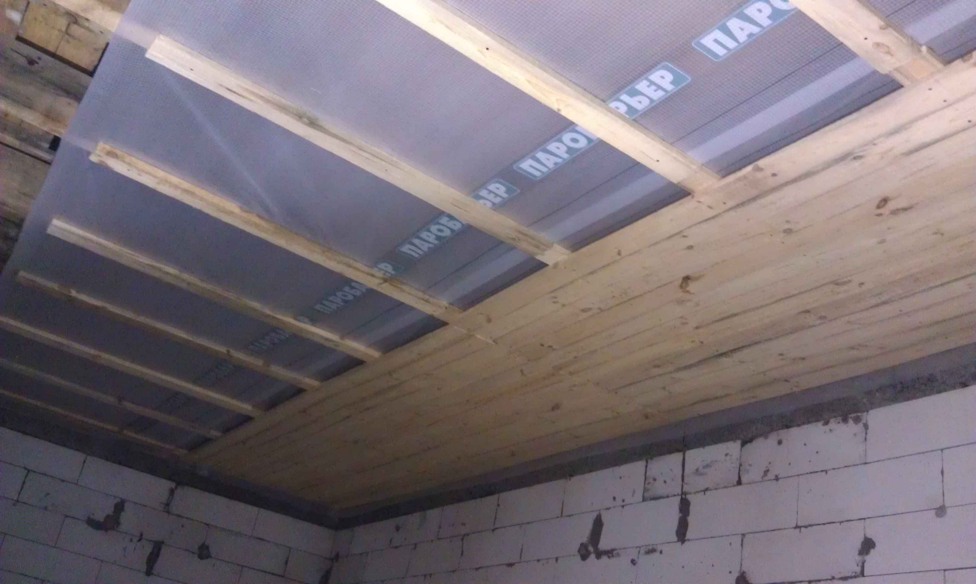

Всем привет! Вопрос.
А вот этот паробарьер надо или можно крепить любой стороной вверх или вниз? или без разницы? а то где то вроде читал что есть разница...полосу сделал в большой комнате, а потом чего то вдруг надоумило спросить...

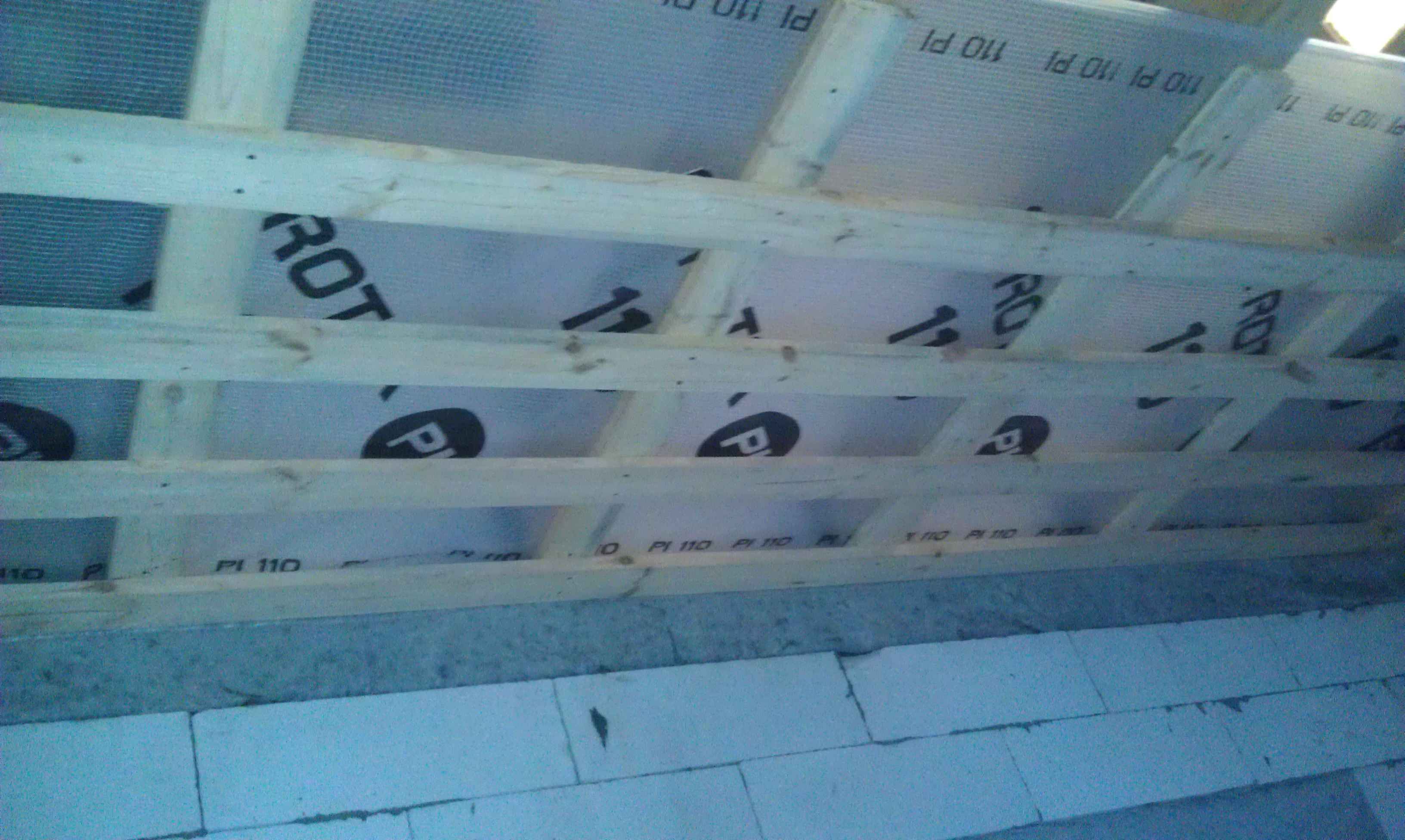

Тут кручу доску через каждые 20 см. т.е. доска(100 мм) => 200 мм пропуск => доска(100мм). А в санузлах делал специально сплошняком!
Спасибо за ответы. фото
Делаете правильно, а вообще для ПБ (ИМХО) разницы нет, какой стороной. Вот у СДМ есть наружная сторона. Но для уверенности смотрите на этикетку производителя, они пишут как раскатывать, какой стороной куда.:beer:

10 см между досками, но то таке...
Пыль от всяких каменных-стеклянных утеплителей очень не полезна для организму... Когда она связана в смолами-ее нужно хорошо изолировать, когда не связана-тогда вобще не знаю что и делать-хоть в мешок действительно засунуть....:) хотя не смешно совсем...
у меня получается 20 см между досками, т.е. как писал выше доска 10 см - 20 см просвет - опять доска 10 см.

А доски прибиваете гвоздями или то шурупы?
саморез 76-ой)
саморез 76-ой)
я бил гвозди - так что бы были в разные стороны направлены (в разных плоскостях) чтобы на отрыв не работало.
Делал также, считаю самым правильным решением. Шурупам не доверяю - они калёные - лопают не хило(из личного опыта, мож попались такие)
