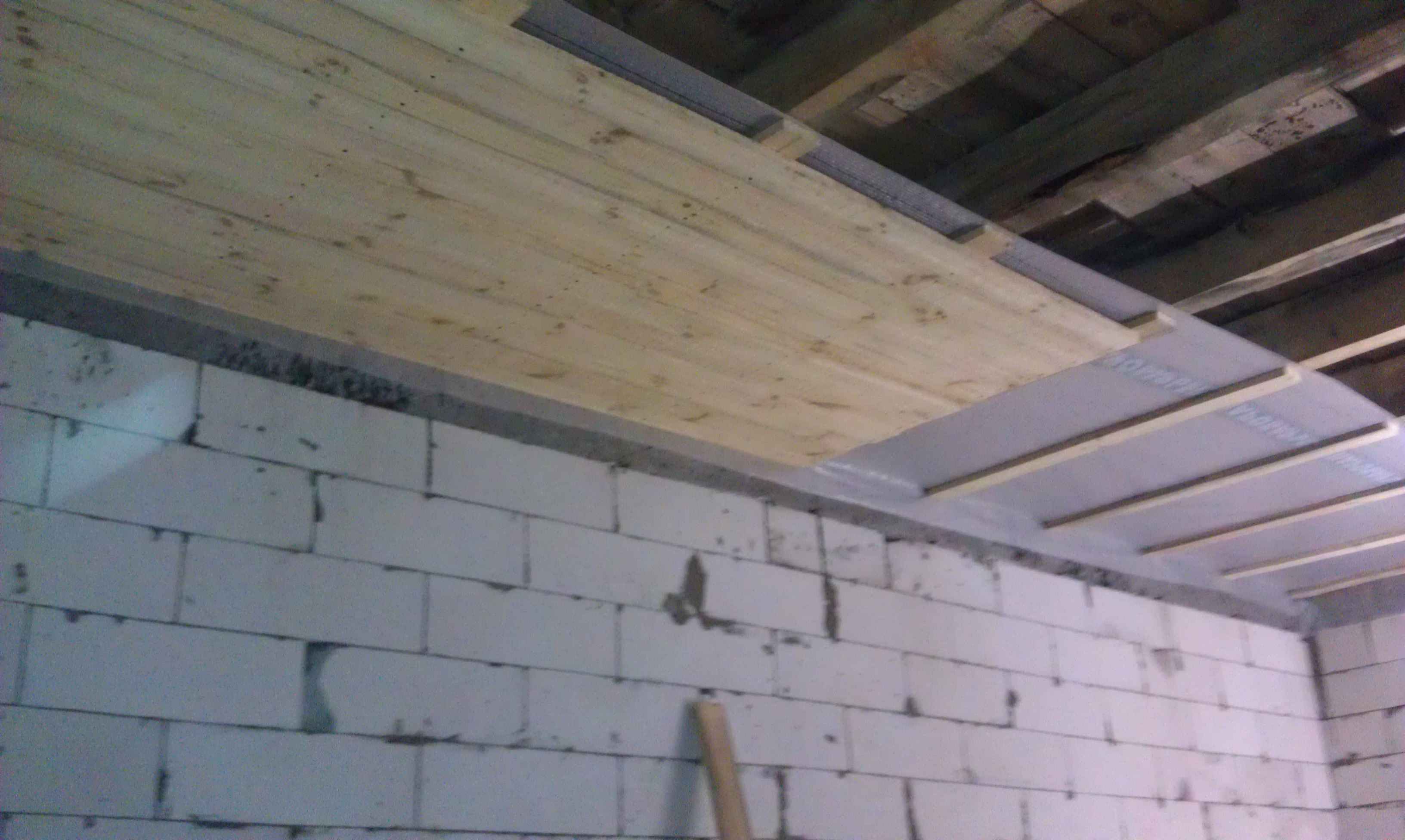

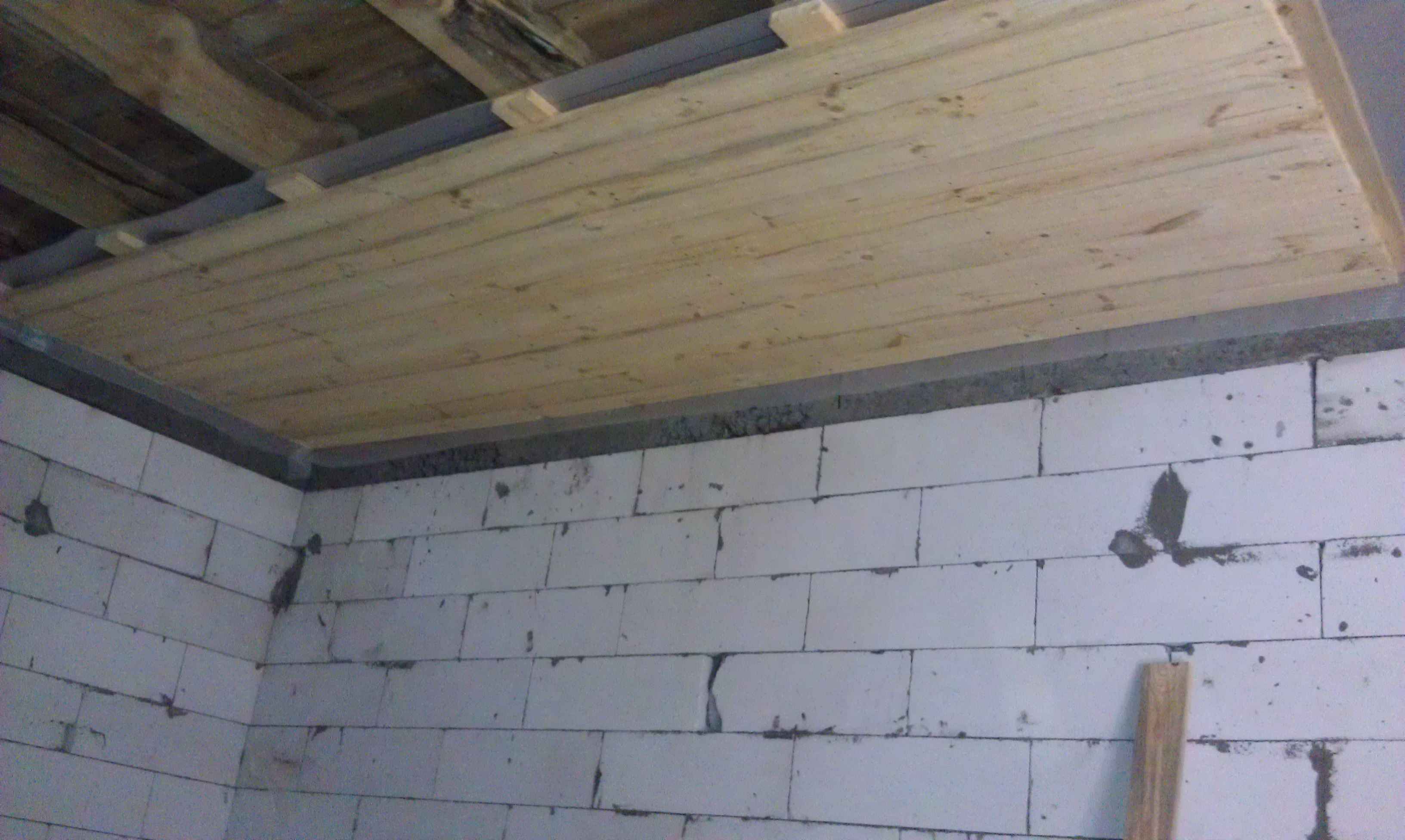

И сегодняшний вечерок прошел под названием - начало подшивке потолков. Сделано было бы больше, но закончились саморезы. фото.

ет чистовой потолок? и стыки паро-барьера по моему нужно скотчем специальным склеивать
Нет, это черновой потолок. А насчет стыков, то не дошел еще до той полосы там где клеить надо. Лента К2 уже ждет своей миссии.
А зачем через рейку? Какой в этом тайный смысл?
Да пообщался с людьми, посоветовали так. Хуже не будет.

Достаточно поперек балок с шагом 40см набить, чтобы ГКЛ подшить.
Да не лишние, гипс насколько я знаю плохо по деревянному перекрытию, трещать по швам будет, планирую натяжные...
Объясните зачем, если сверху будет жилая мансарда?
Проклею для того что бы всякие песчинки и пылинки не сыпались на голову. тем более у меня утеплитель в перекрытии будет рассыпчатый.
какая разница всплошную заколотить обрезной, или шалевку с зазором 5-10 см накрутить? профиль ГК через 60см все равно. ИМХО
О чем спор? Вот захотелось мне полностью зашить! Что бы красиво было, хотя бы для собственного успокоения! Самое главное что хуже от этого никому не будет!
Добавлено через 56 секунд
Ну тогда многим формумчанам надо срочно разобрать свои потолки :)
Зачем разбирать? Еще просто сильно не вникал как правильно гипс к балкам крепить что бы было все гуд!
