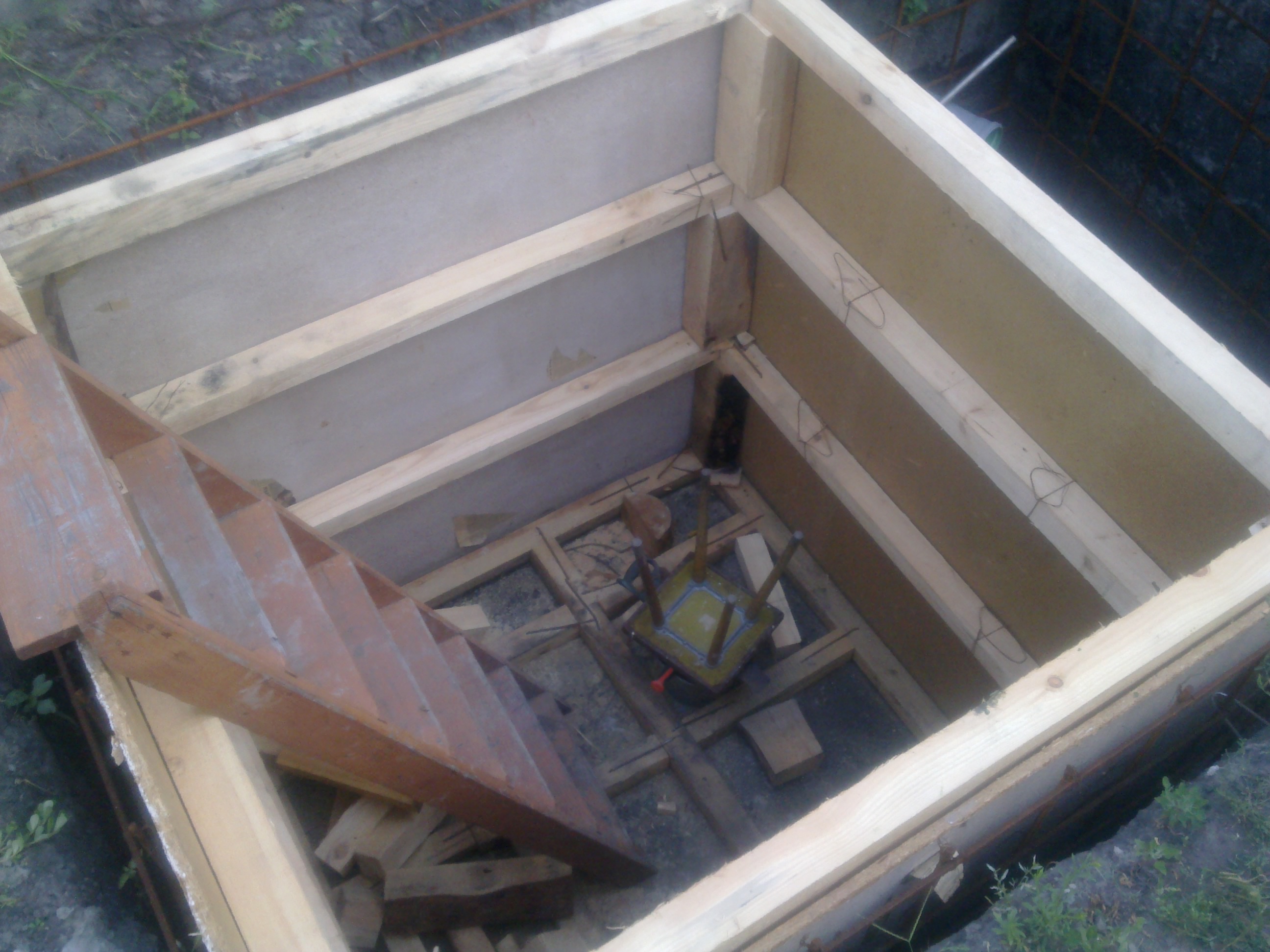

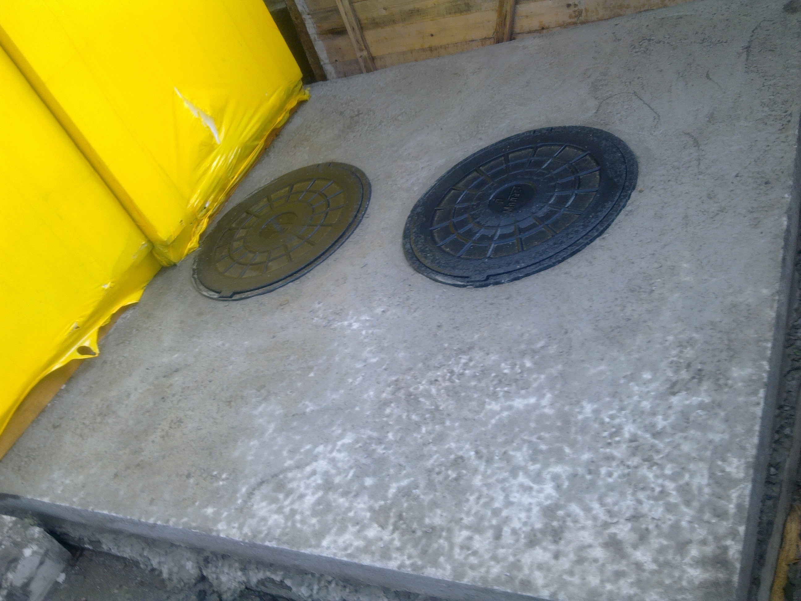

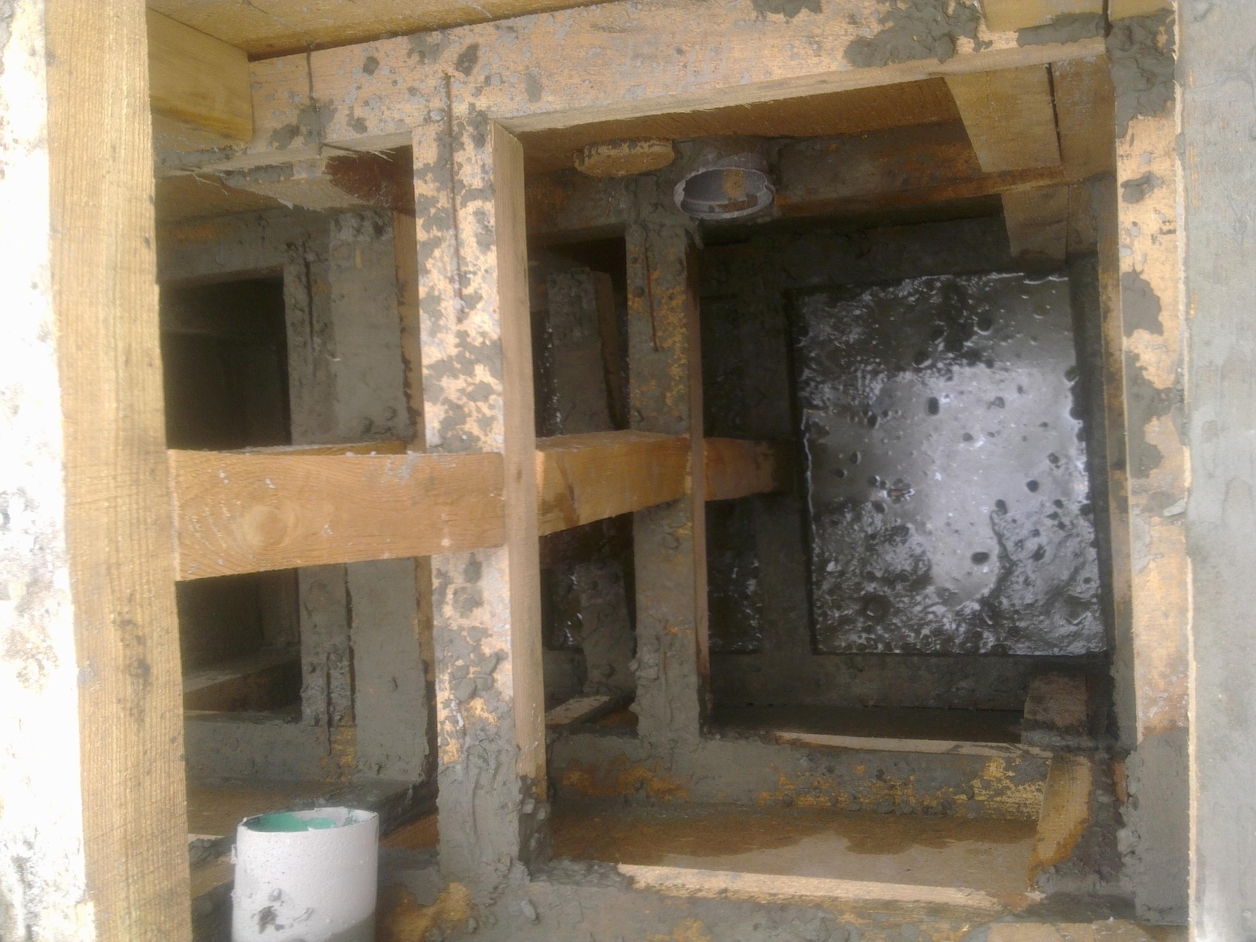

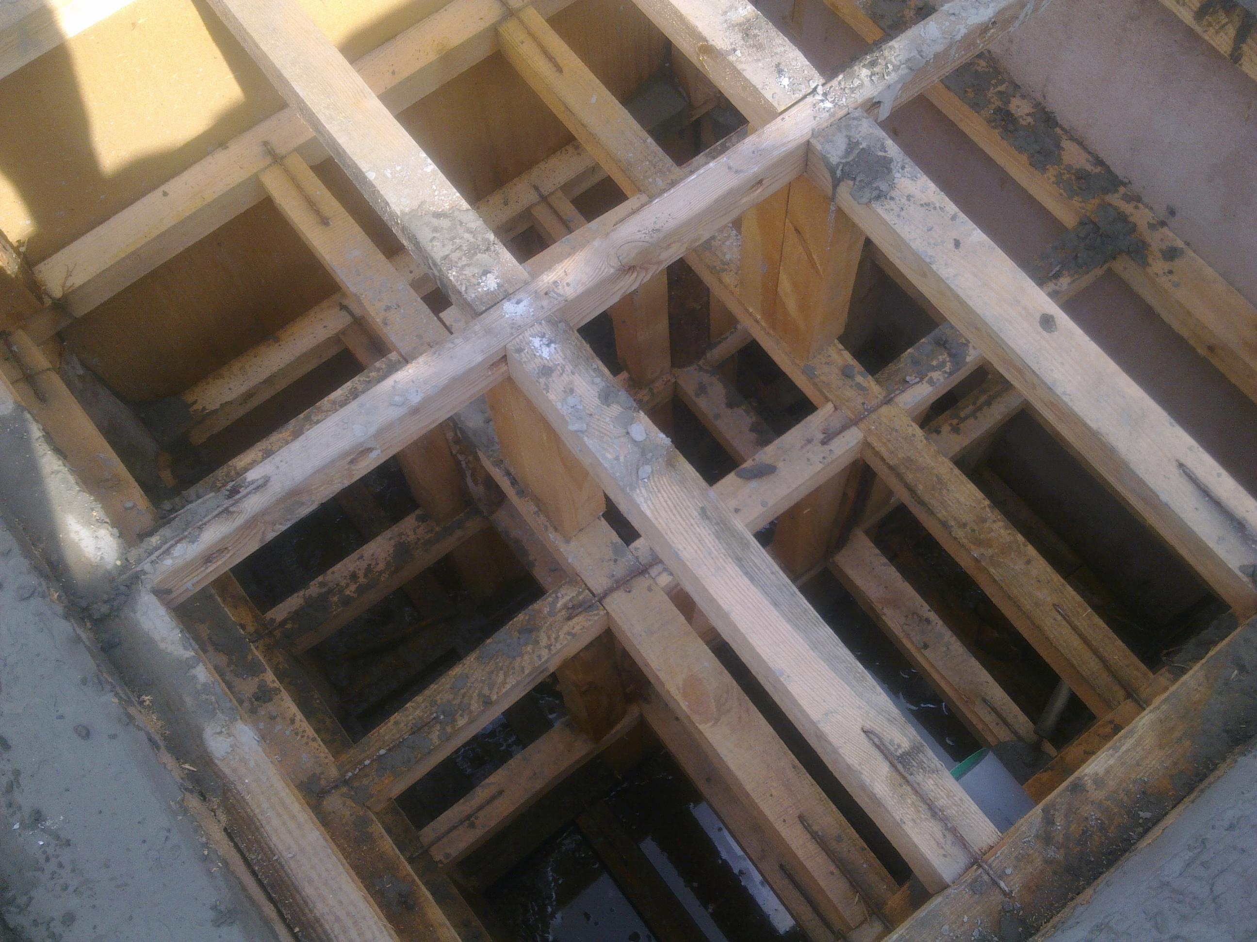

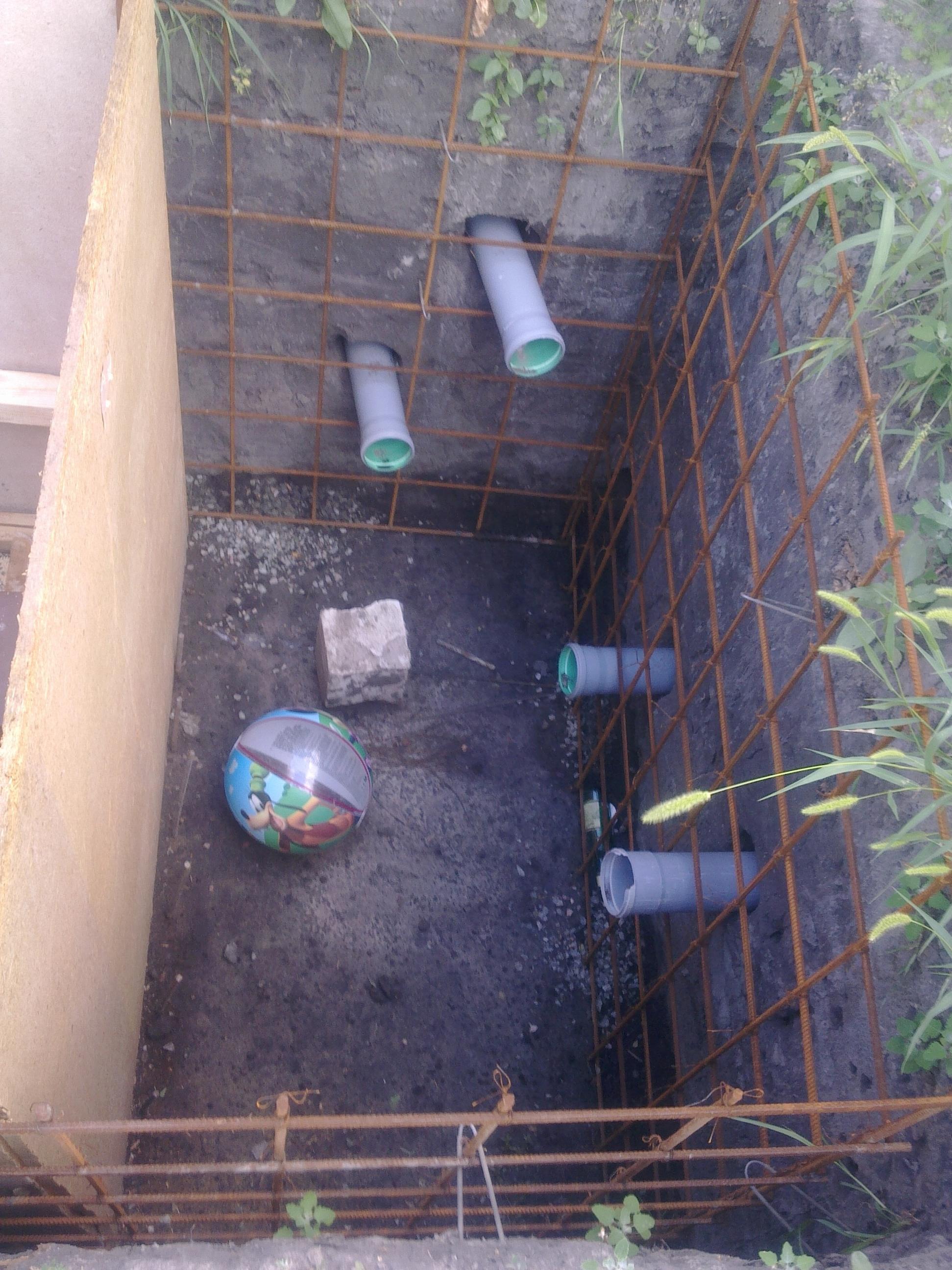

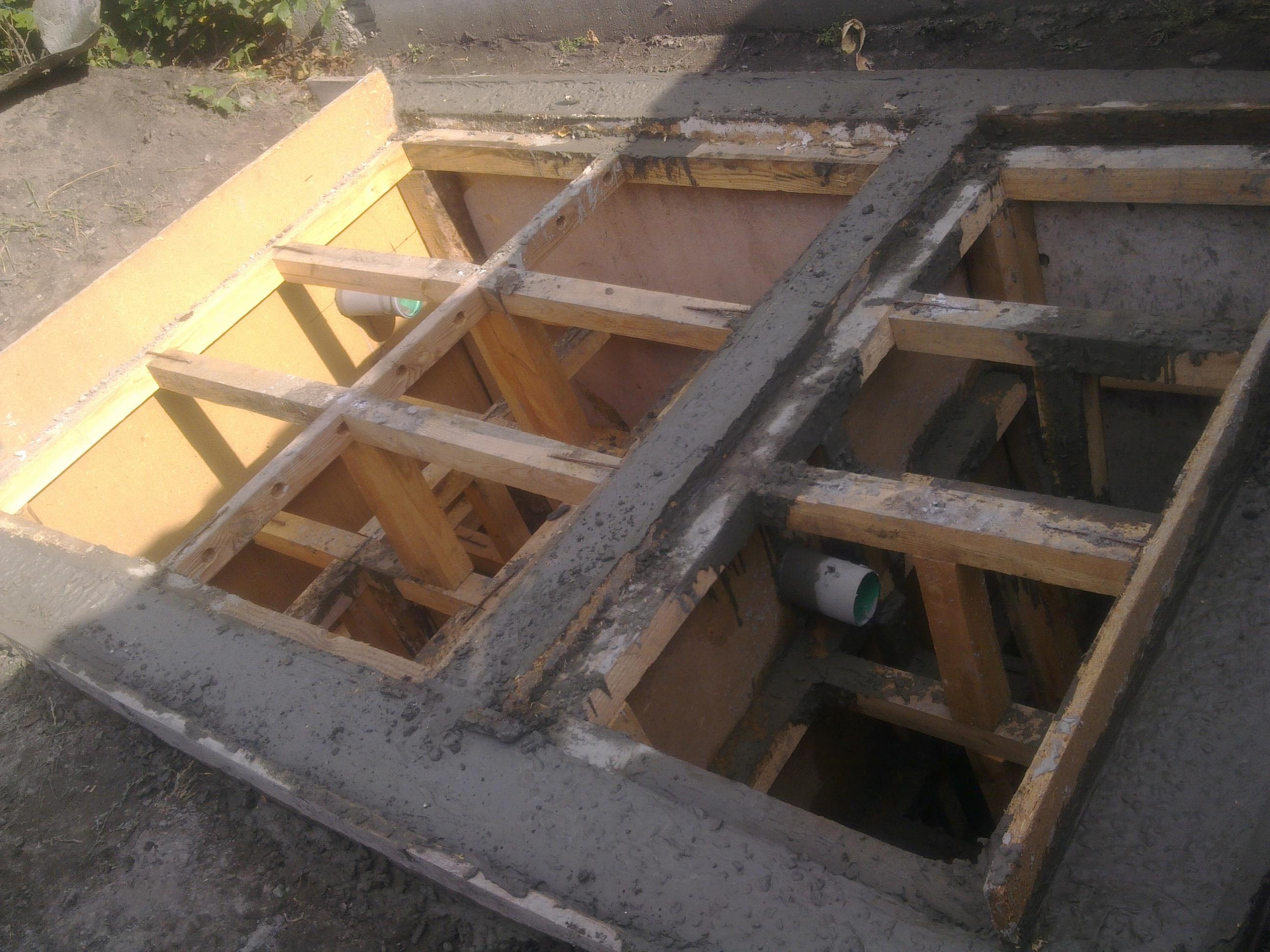

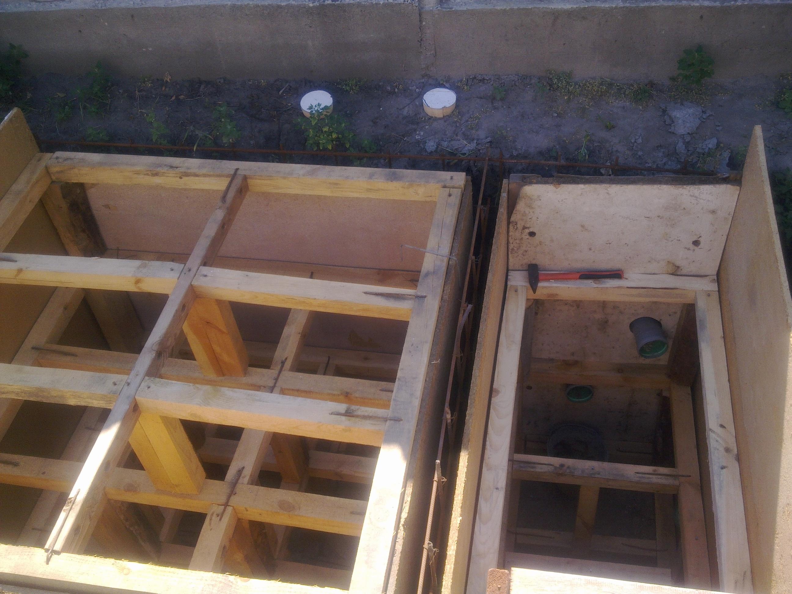

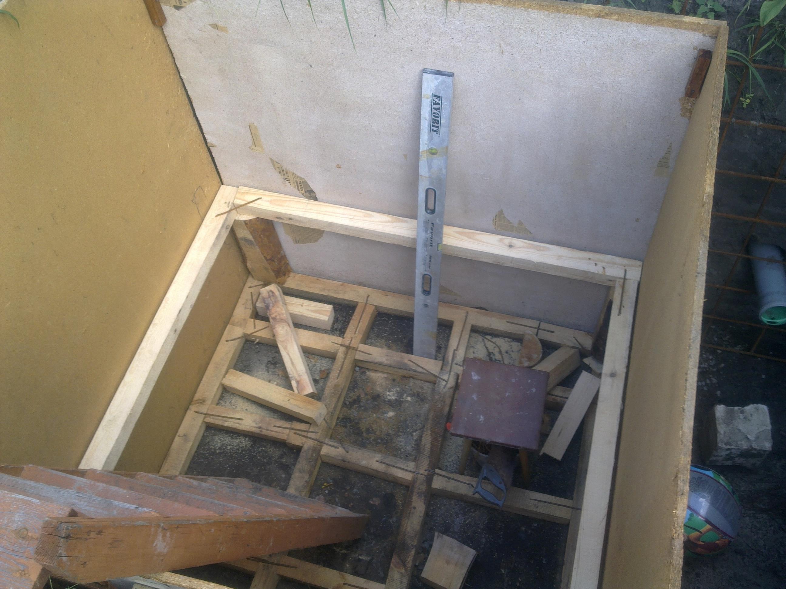

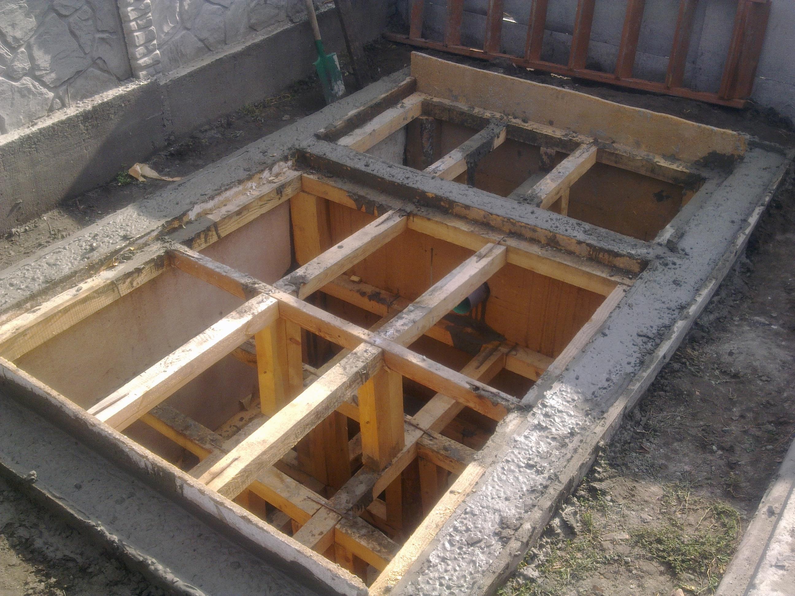

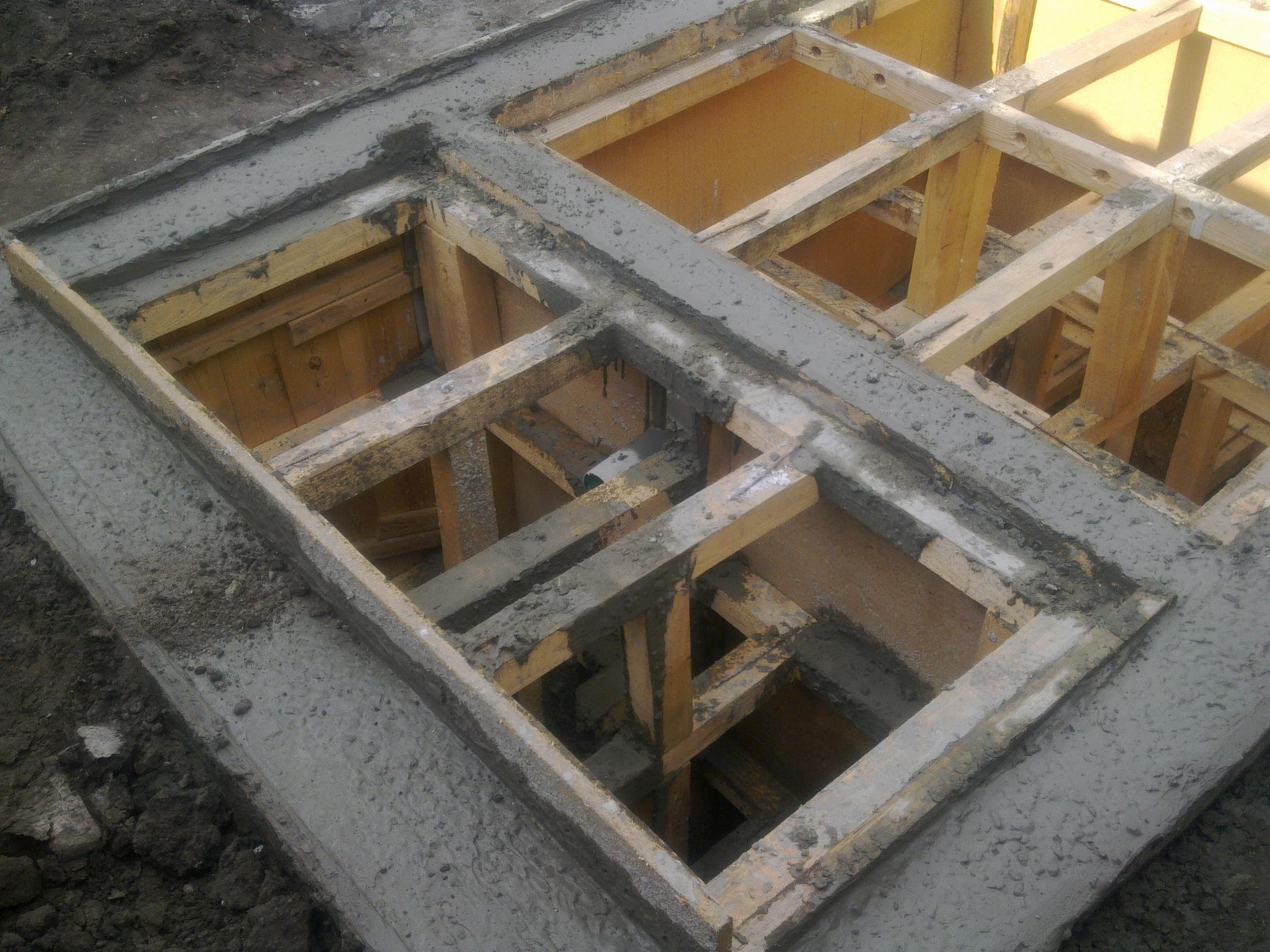

Пока суть да дело, добавлю несколько фоток как я прошлым летом делал себе сливную яму. Размер 2х3х2. Из двух камер.
Ух.. дерева на опалубу не пожалели :). А опалубка снималась потом?
Да, все снялось. Правда попотеть пришлось, поразжимало так крепко... уууххх... Зато стены идеально ровные, гладенькие, нигде ничего не надуло.
Лично мне больше нравится идея использования шифера в качестве несъемной опалубки. Но это тоже вариант. Спасибо за отчет.:drinks:
А дело все в том что у меня от разборки старого дома осталось дсп,вот и пригодилось по назначению, ну а брусы пришлось с работы "натягат:Dь"
Использовать "подножный" материал - святое дело.
Это мы могём!!!!!!Ж-):beer:

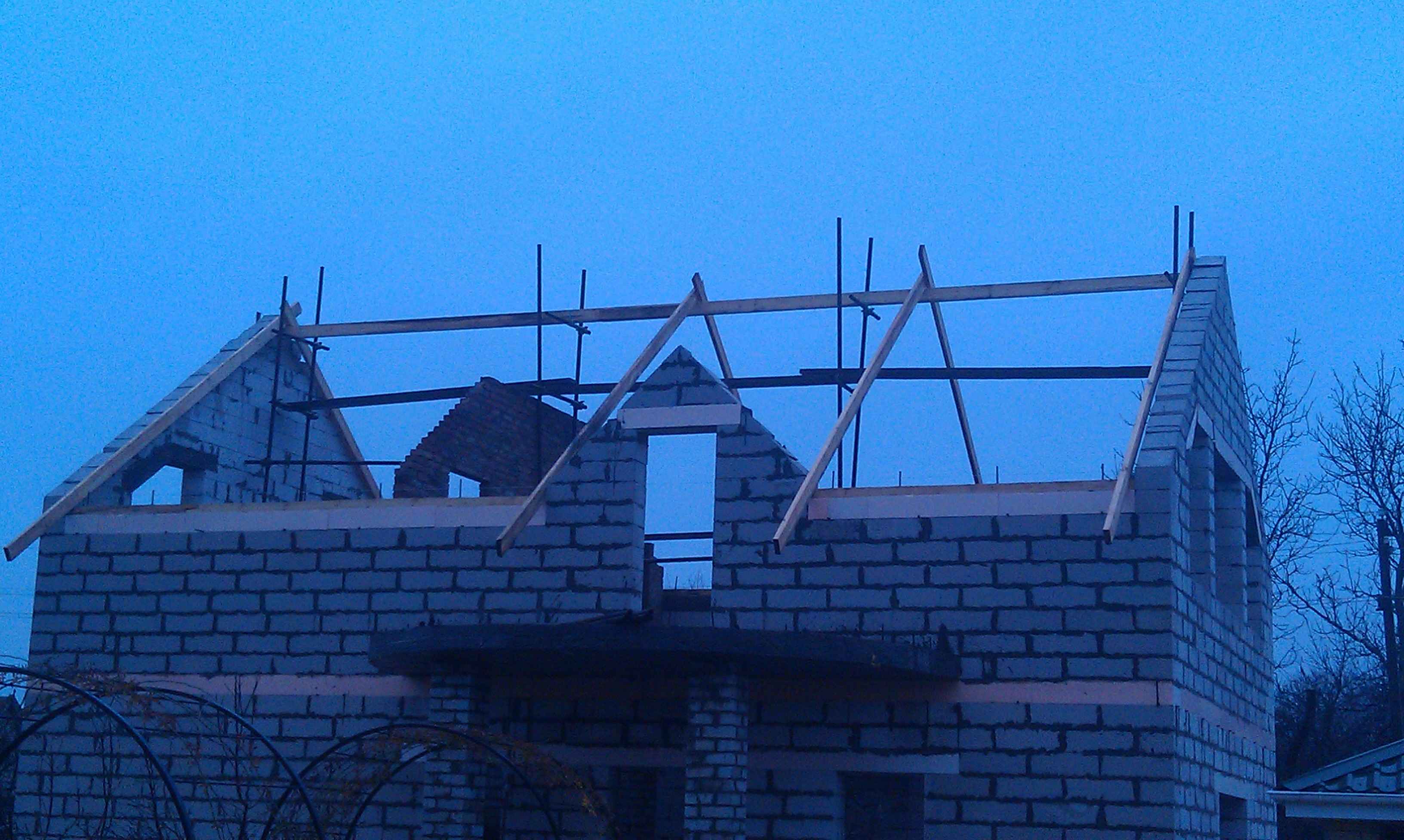

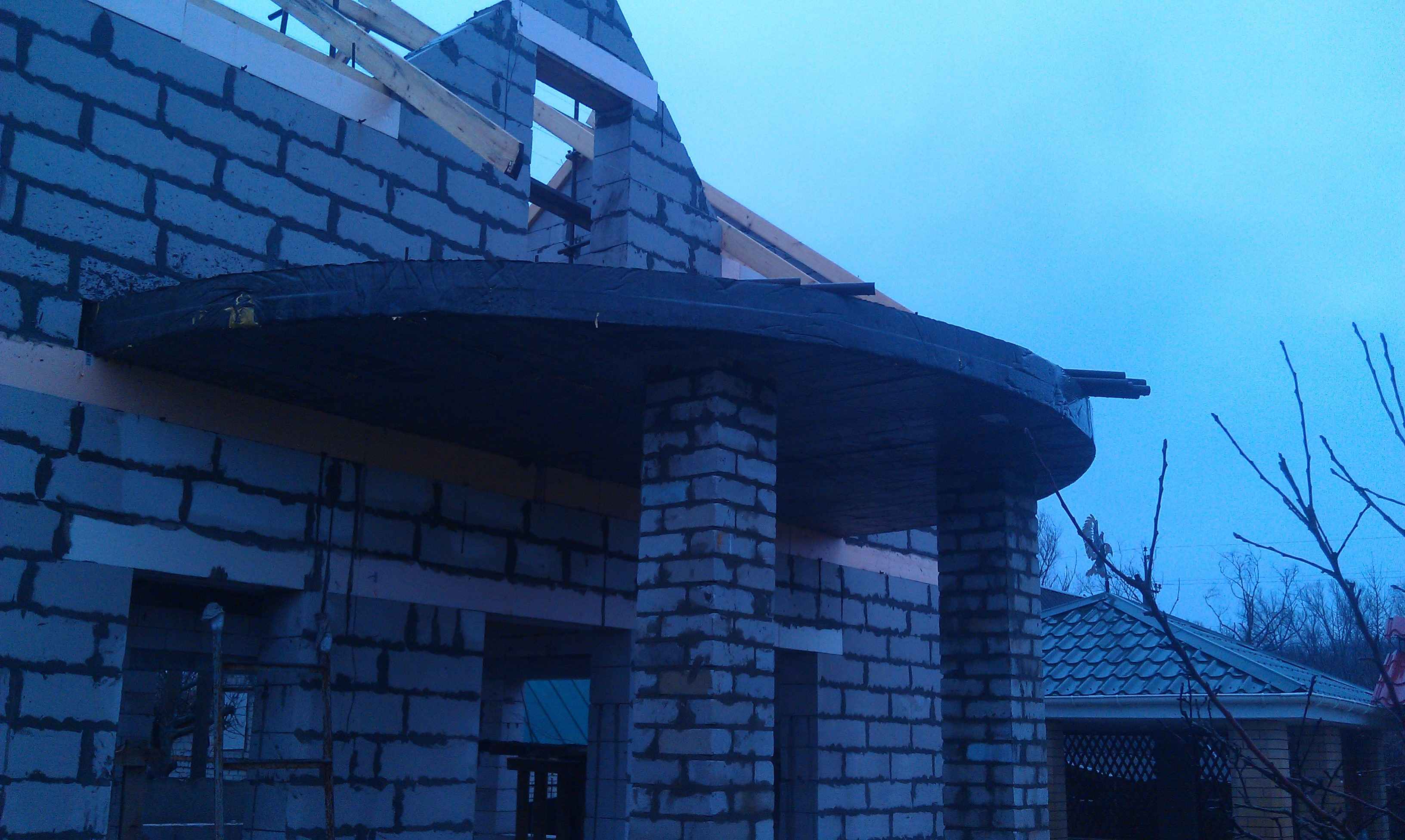

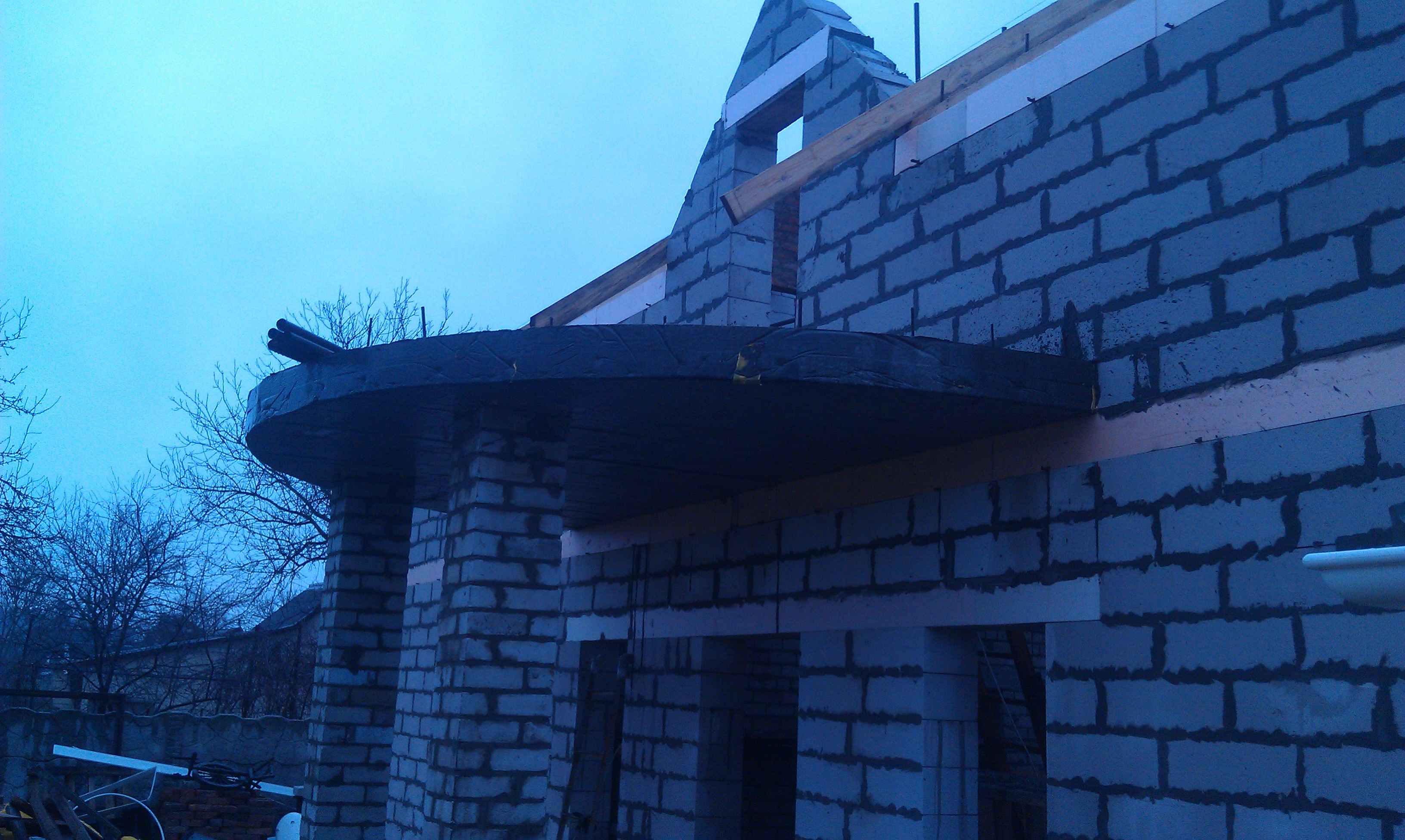

Крышники заехали, но погода не даёт работать... вот результат двух дней работы. Расставлены леса под коньковую балку. Установлена коньковая балка, одеты муэрлаты, и высставлены 4-ре пары стропил.

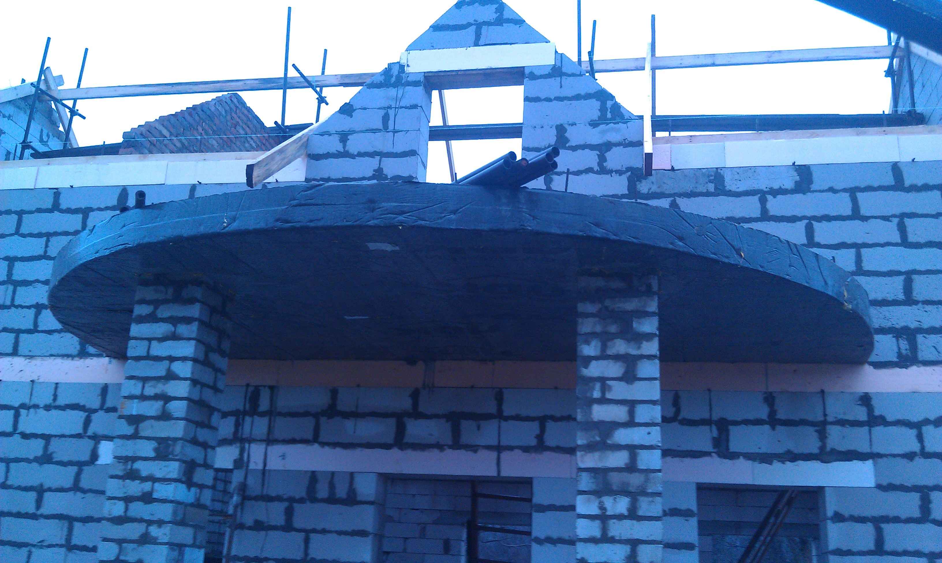

Разобрана опаубка балкона. результат на фото.
Да уж, не сезон для крыши!:)
А домик симпотный будет!!!;)
Нормально. Дожди только мешают чуток. А так все ок.
Спасибо.

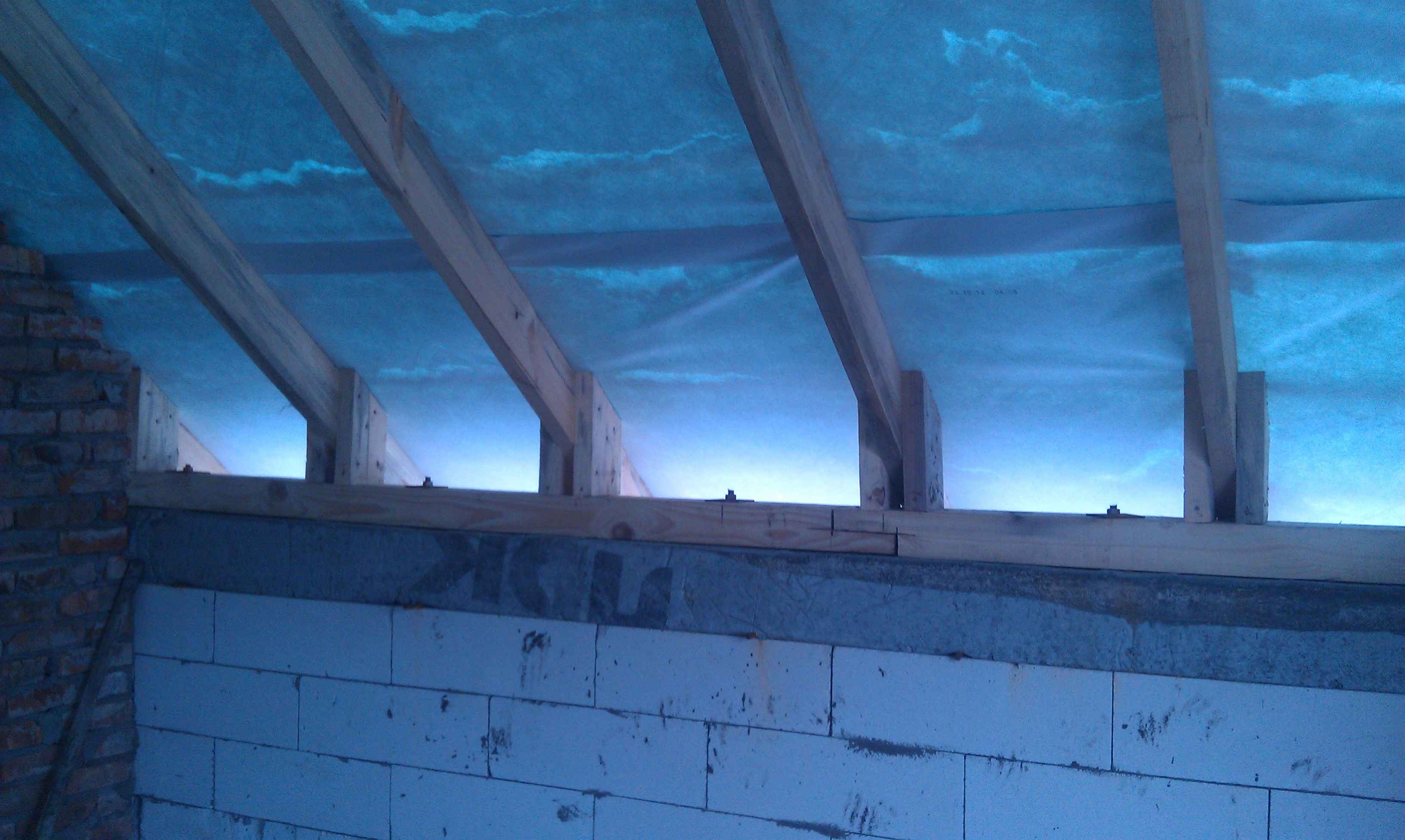

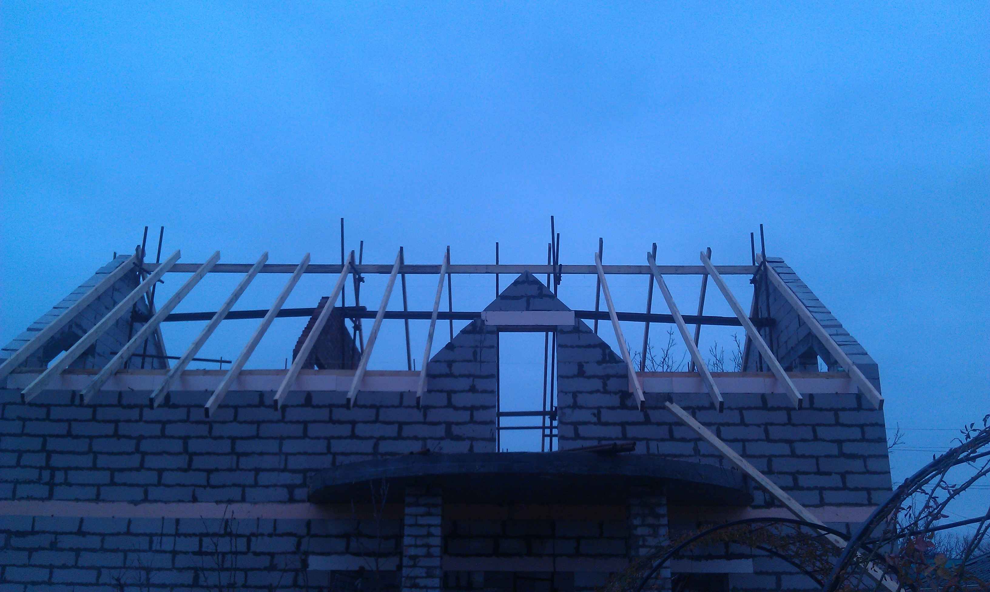

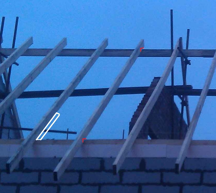

И еще денек работы крышников.
не хочу Вас расстраивать, но стропила установлены без зарезов, переделайте пока не поздно.
а зарезы где и зачем?
в местах опирания стропил: мауэрлат, средний, коньковый прогон.
Сейчас у Вас стропила установлены как на лезвии, площади опирания практически нет, и под нагрузкой есть возможность проседания крыши.
Как вариант, в месте опирания на мауэрлат, можно подбить под стропилу доску для увеличения площади опирания и предотвращения скольжения стропилы. Но я бы все-таки заставил переделать.

Сначала меня учили в моей теме, потом уже я советовал другому человеку, как сделать правильно... опыт таки приходит... не буду все переносить сюда, вот ссылка www.stroimdom.com.ua/forum/showpost.php?p=1929024&postcount=121, надеюсь поможет разобраться и избежать действительно серьезных ошибок... и головной боли в будущем.

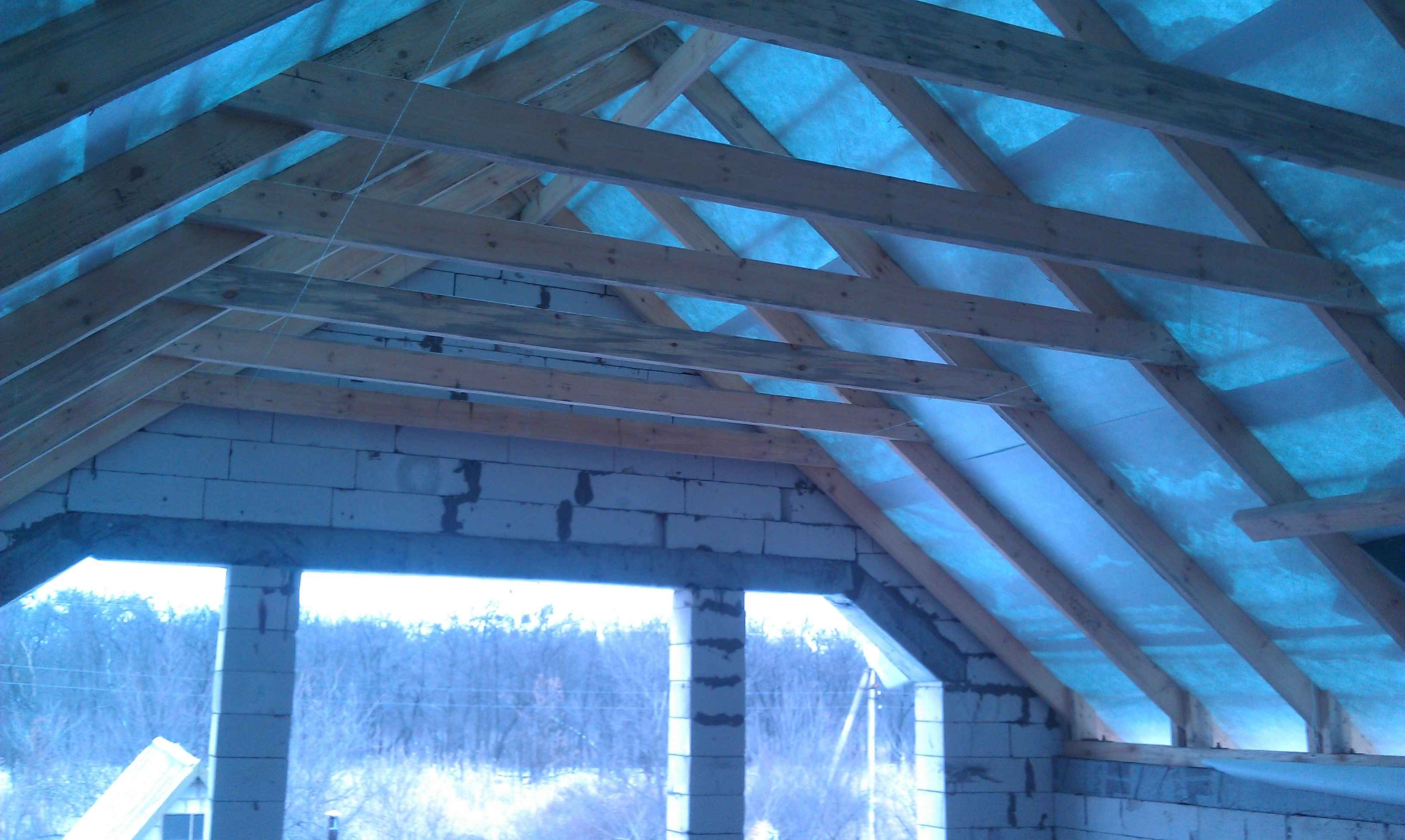

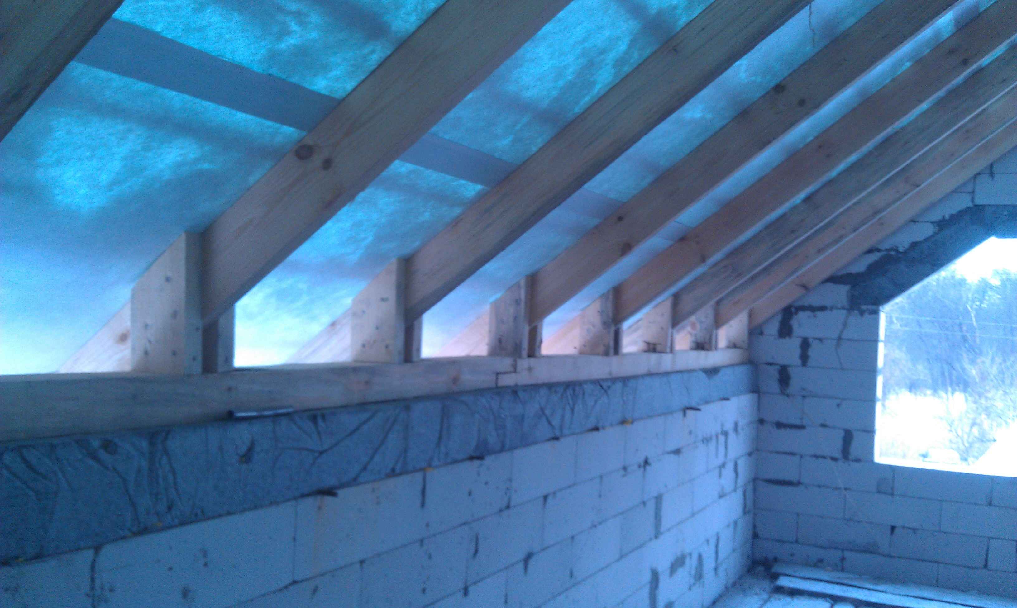

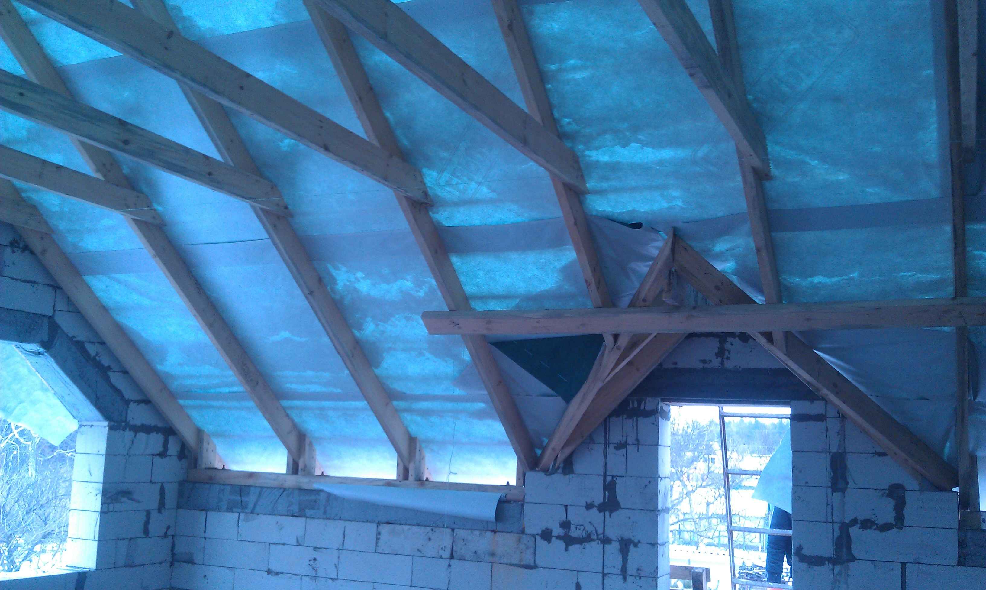

Итак результат таков: Поставлены все стропила, все обстрижено, все забито пленкой, набита вся обрешетка. Заказан весь металл, вся подшива, вся водосточка. Остановился на Ruuki. В понедельник (24.12) привезут. Крышники все подготовили к креплению металла. Фото пока только внутри помещения. Снаружи сделаю сегодня, выложу.
