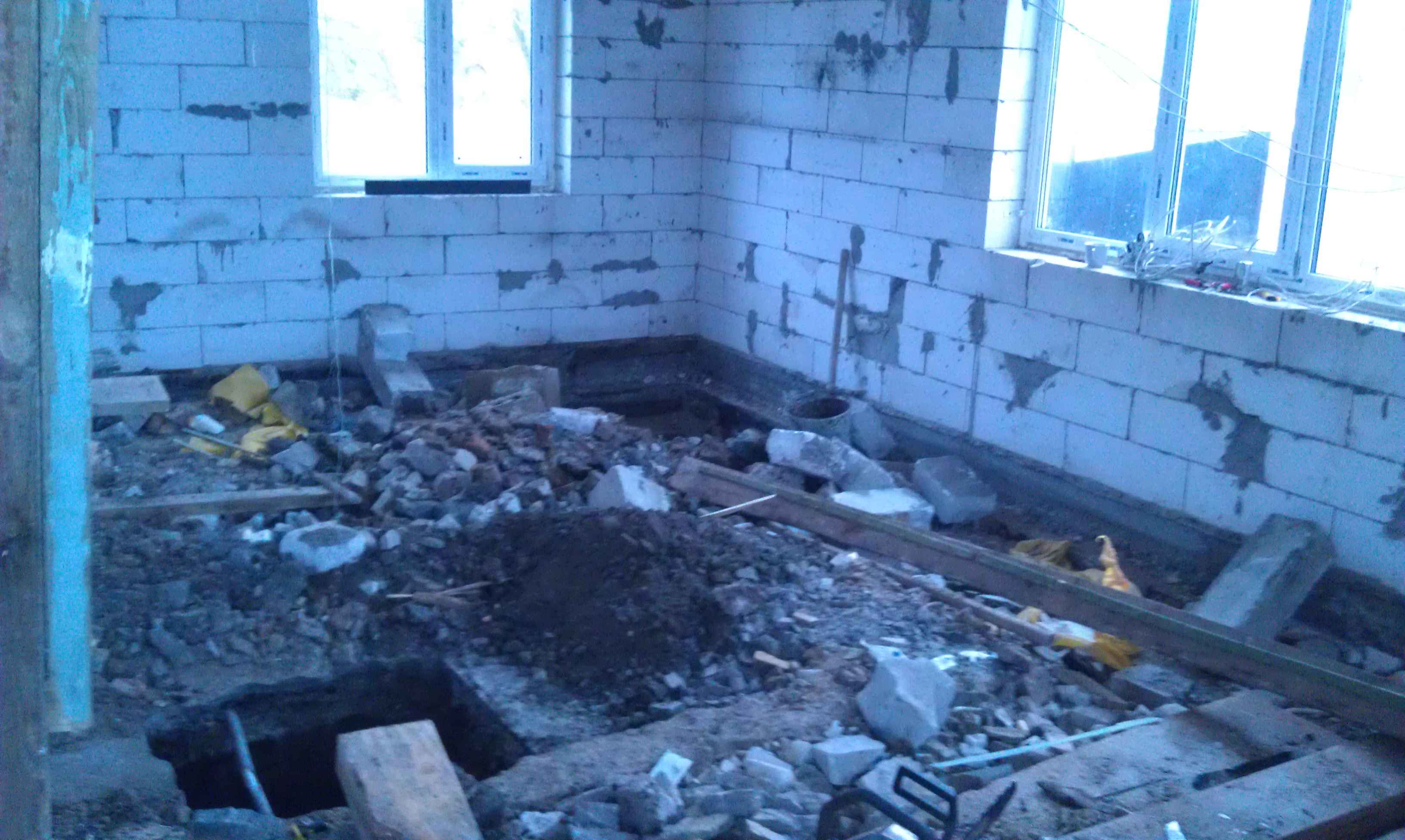

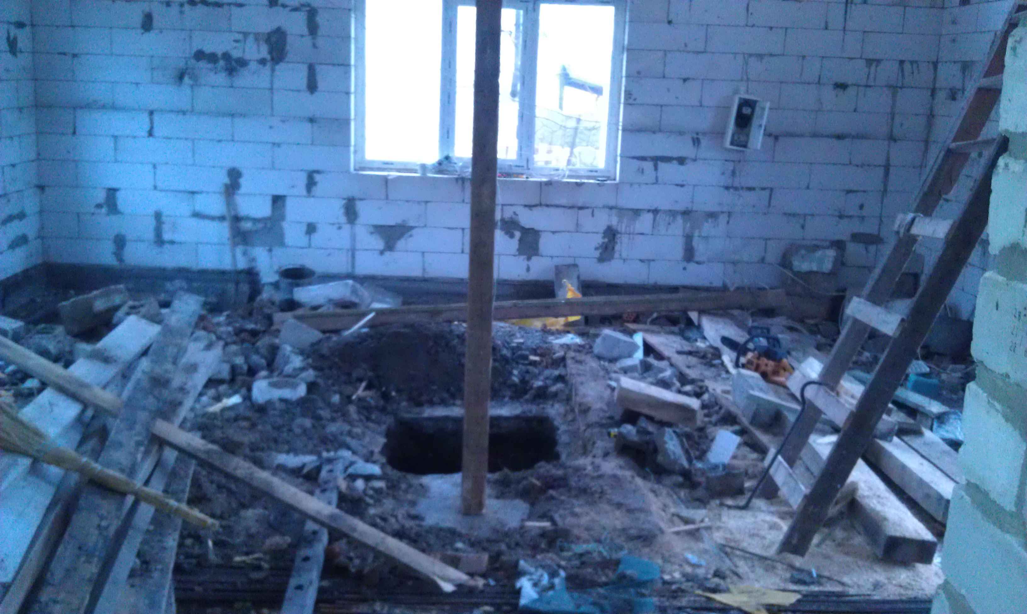

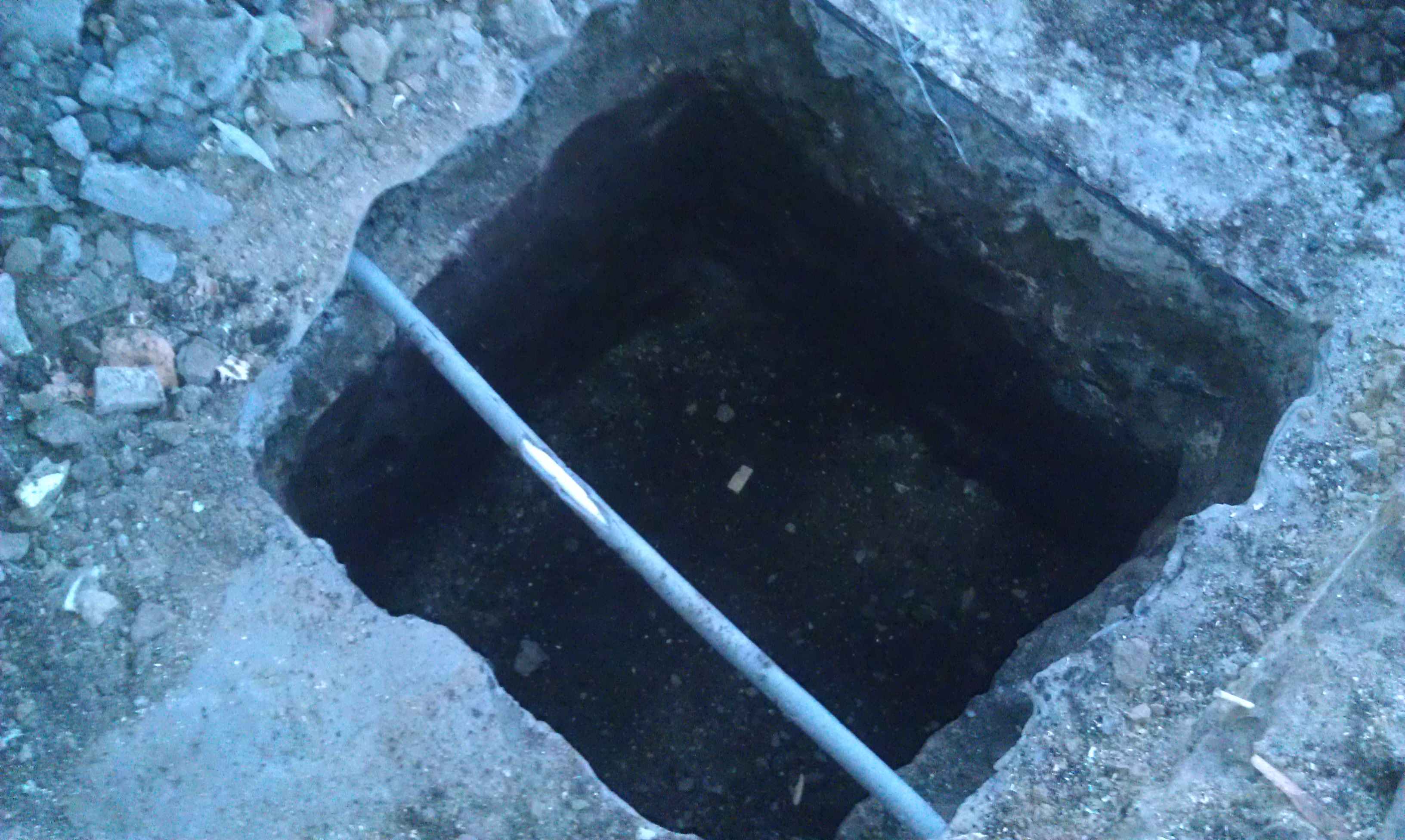

Ну и немного страшных фото (хотя то что было до этого внутри - цветочки) то что сейчас происходит! Перерезаны и вынесены почти все старые доски, пленки. По плану подготовка полов к заливке бетоном. Выровнял центральную несущую балку в ноль. Значит 18 двутавр на пролете без подпора почти 8 метров провис по центру от нагрузки балками перекрытия всего на 10 мм. Выровнена с помощью бруса. временно. Вырыта яма под колонну размером 1 м.куб. На днях буду бетонировать! погода на целую неделю +10.
О! Ну прям как у меня сейчас :). Вся "жизнь" пока протекает на 2м этаже, а первый в таком же состоянии. Уже до глубокой весны.

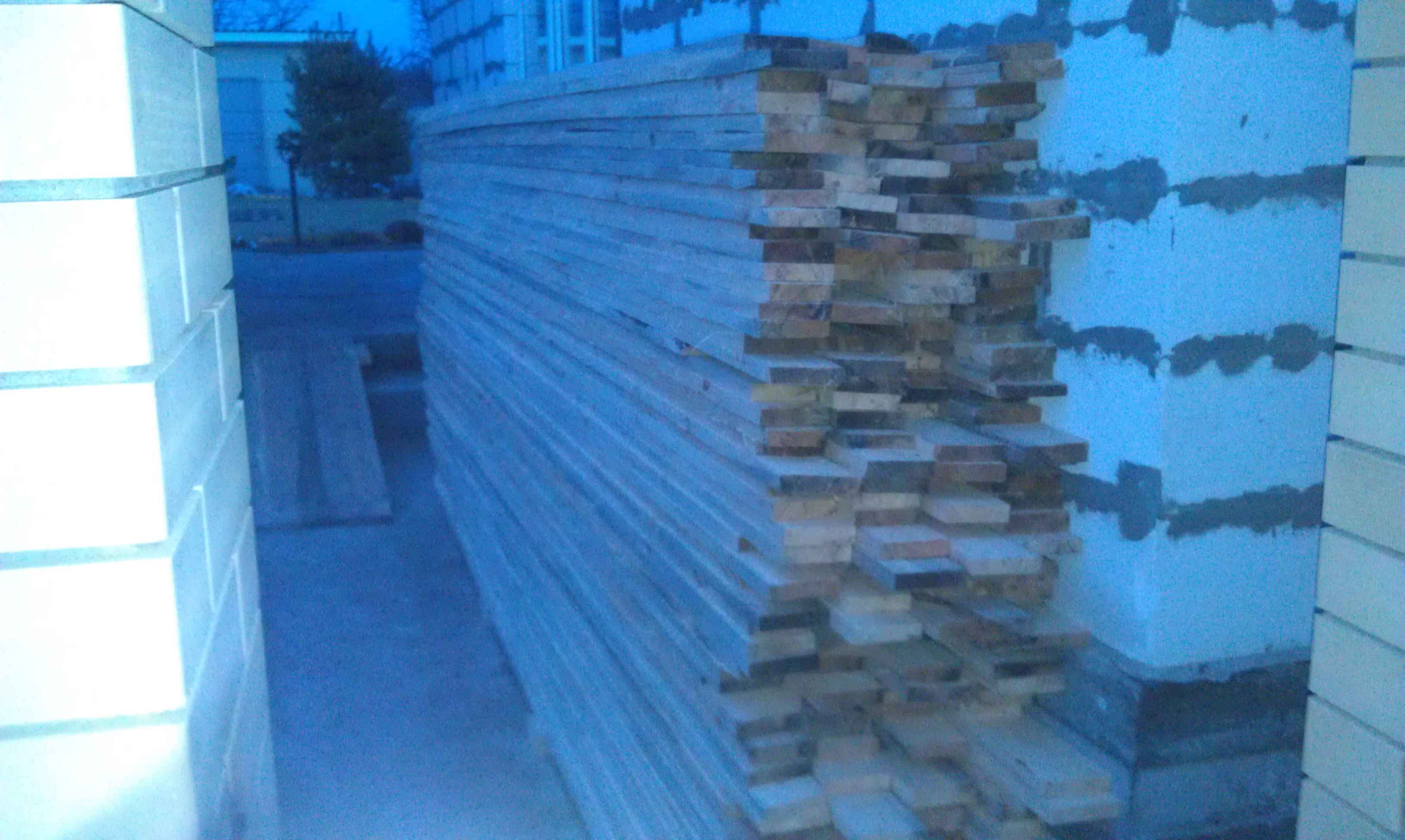

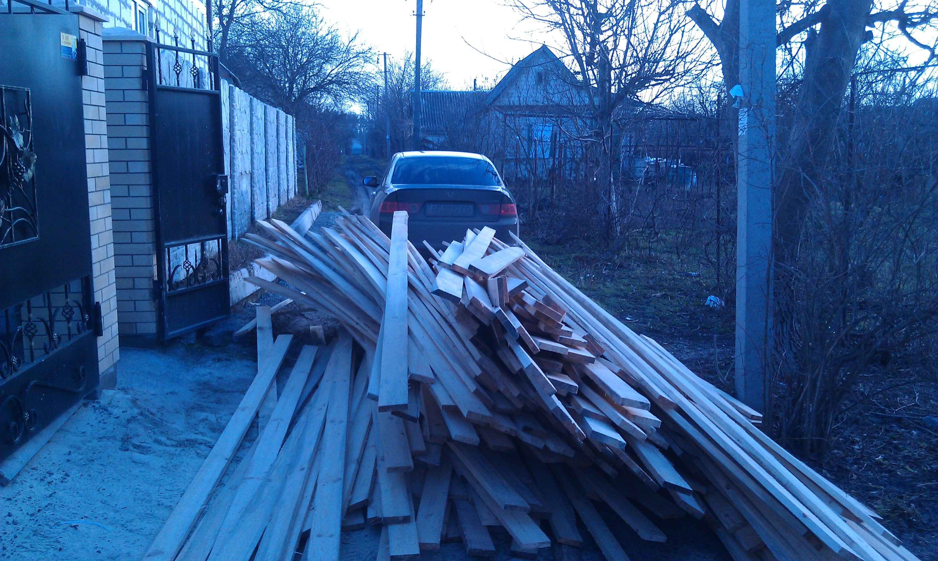

фух...спина болит... сегодня было привезено немножко "дровишек" на подшиву потолка, собственноручно было выгружено с Камаза и собственноручно аккуратно сложено. фото.
