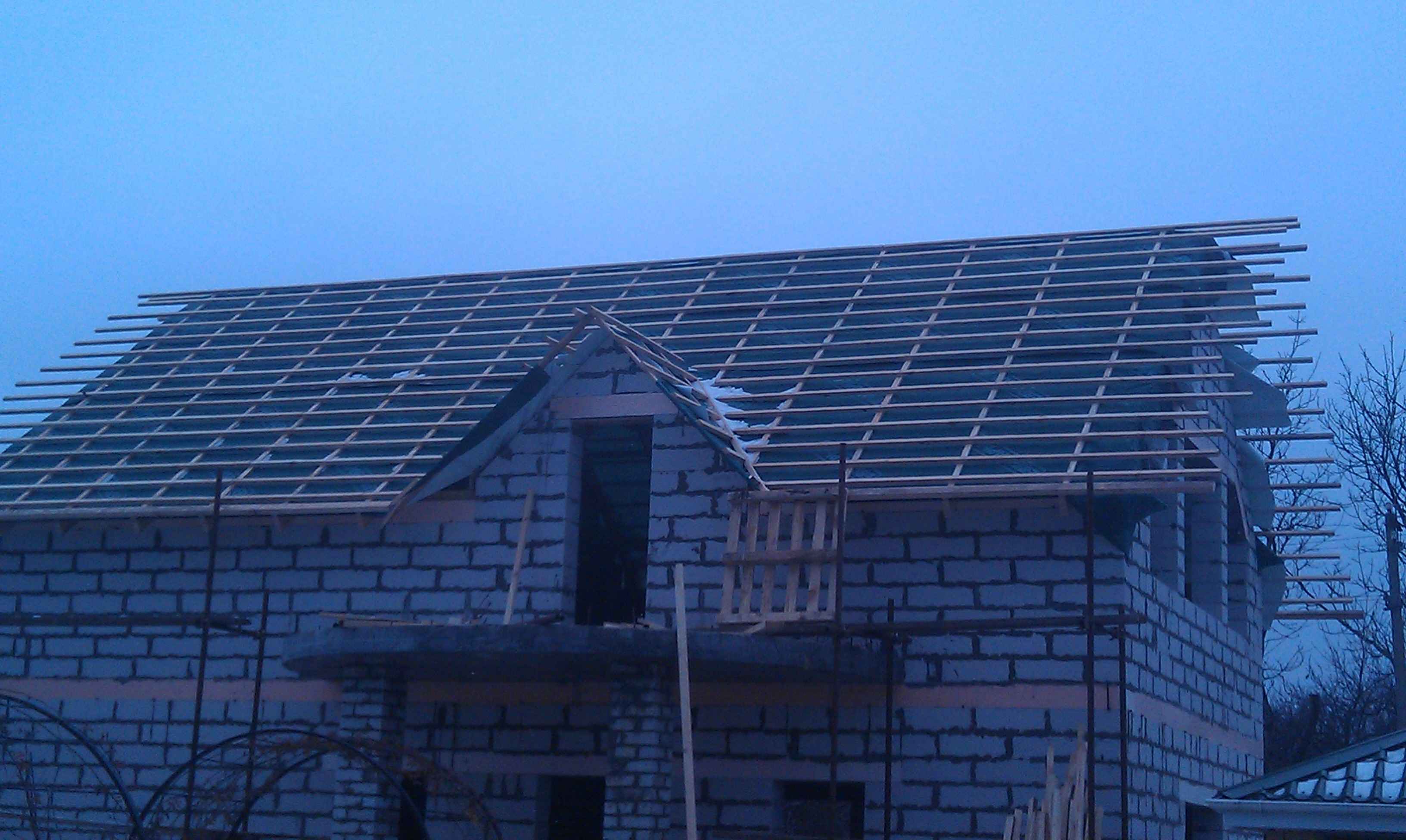

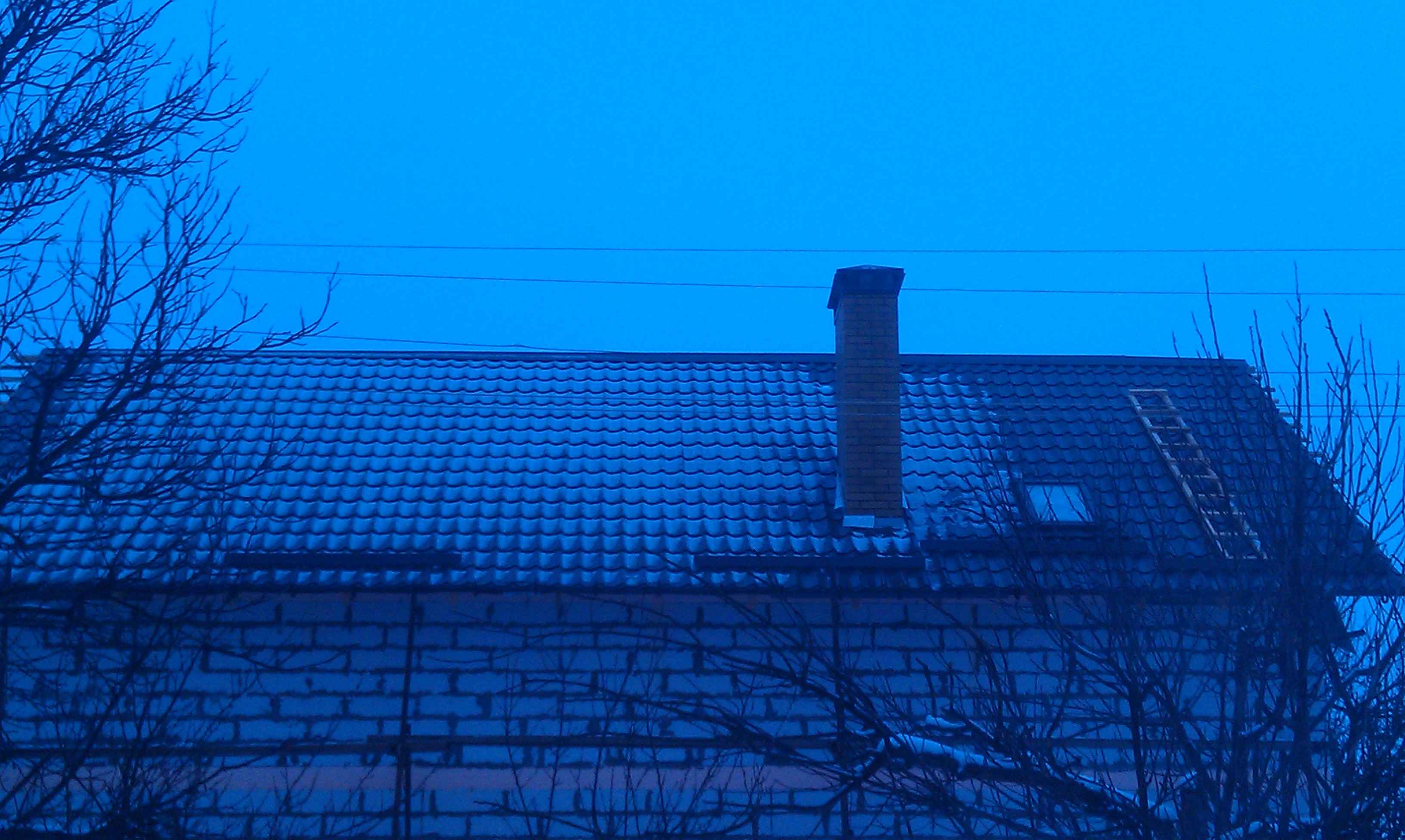

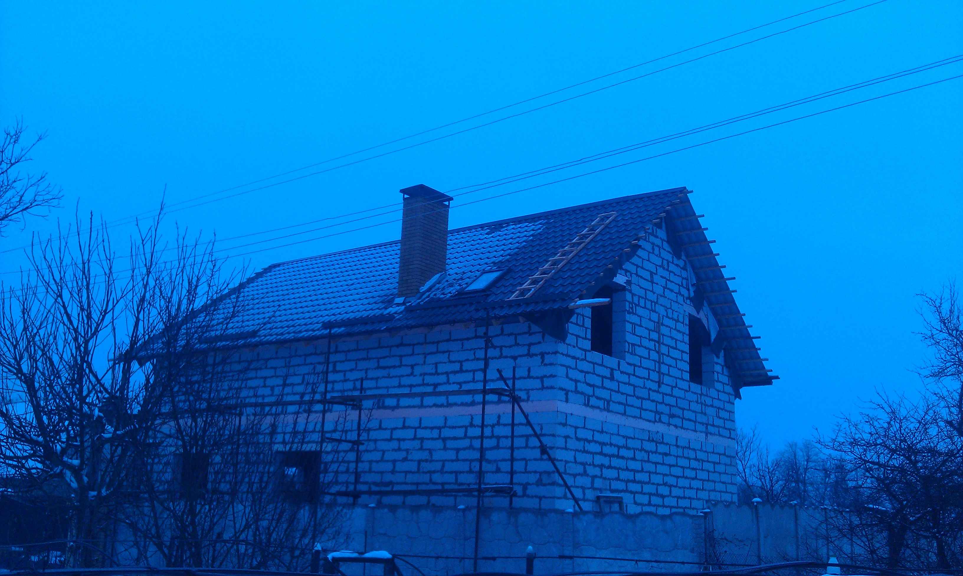

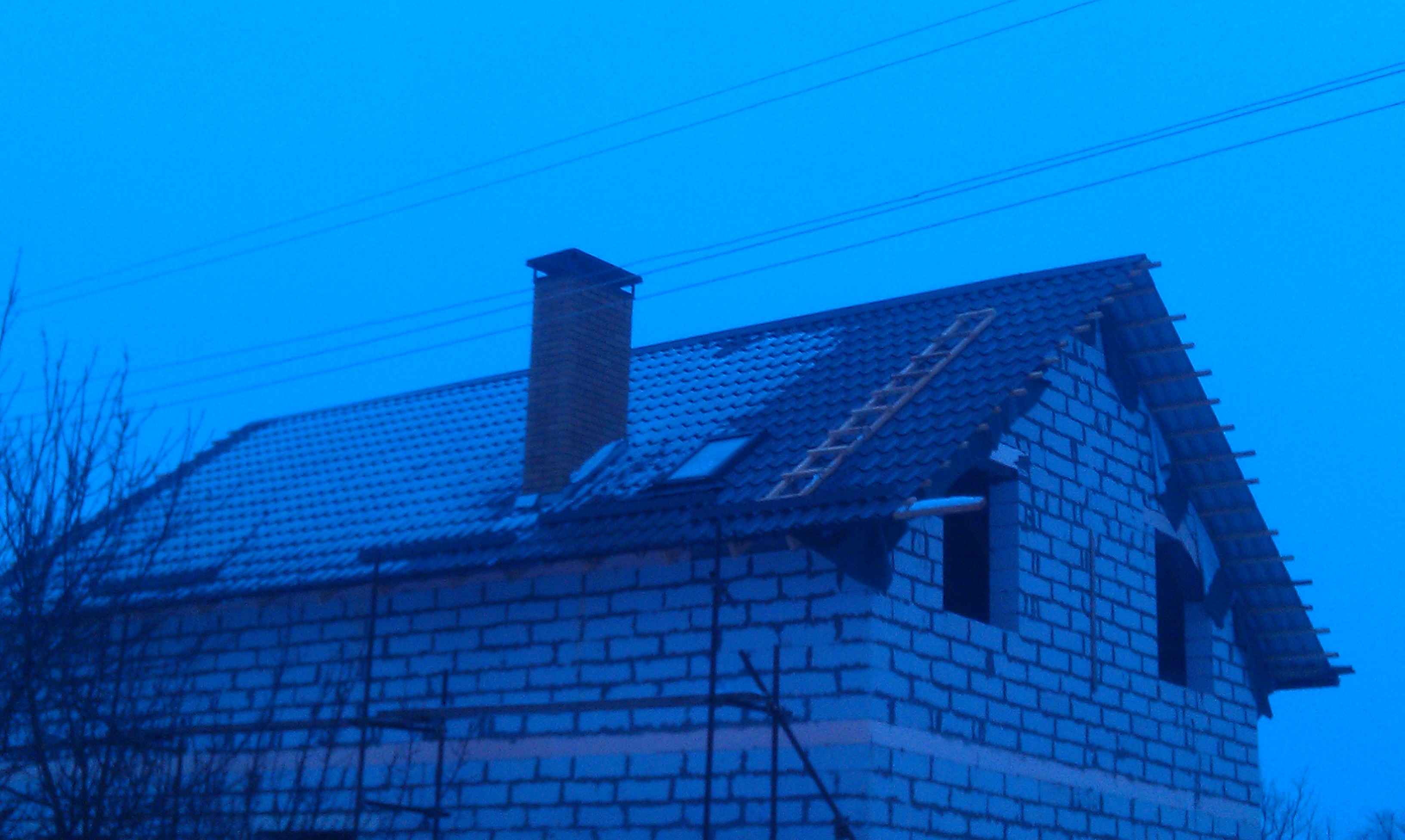

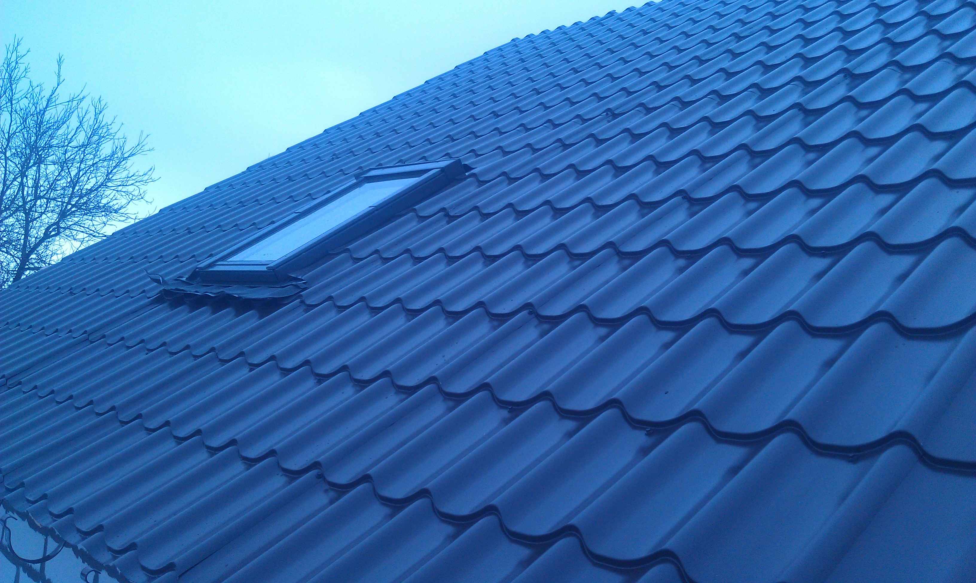

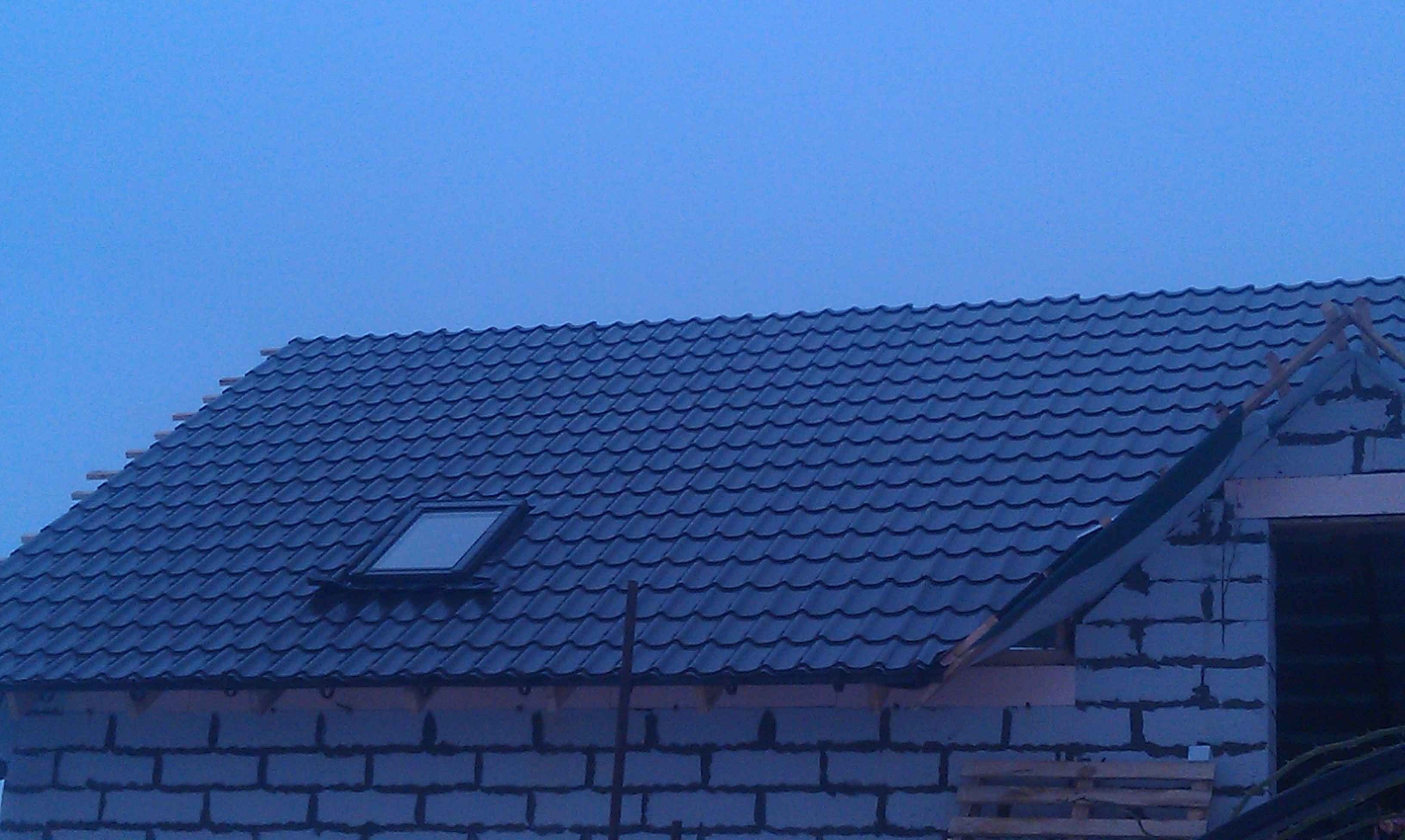

Ну и вот оно... наконец то началось...крытие крыши. Был завезен весь материал на крышу, и понеслась....

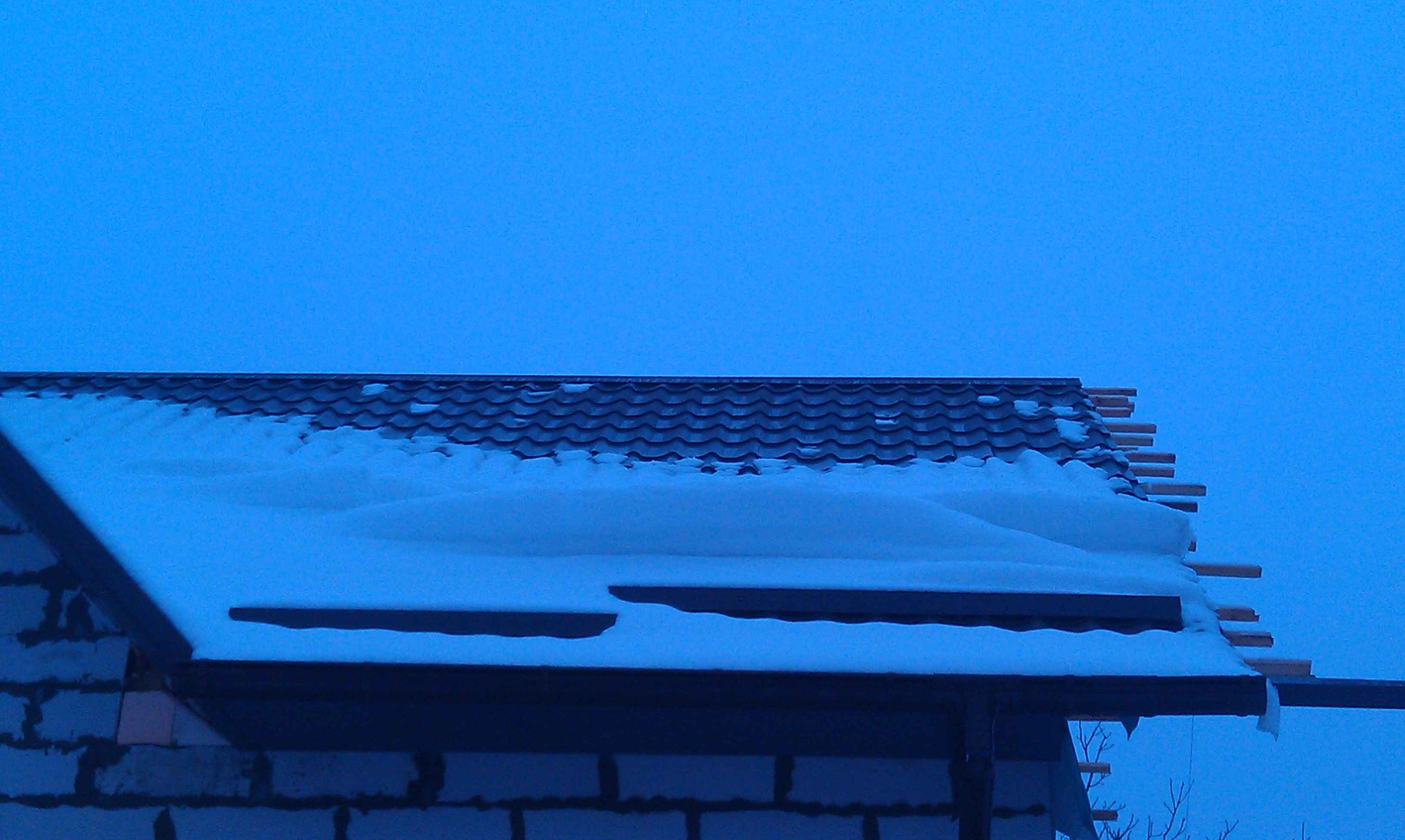

Кстати, пару слов о том, насчет нагрузки на крышу, у нас выпало более 30-45 см снега, который изначально был сухой, а через пару дней температура показала на градуснике +3, и соответственно весь этот снег лежал на моей как Вы говорите "несчастной" крыше, вернее на пленке..... этот этап пережили, все ОК! и немного какой был снег (фото 1) (фото правда в городе, но это 5 км от строения), и пару дней работы крышников.
Сфоткано когда еще не полностью было все прикручено и уложено,.. так что если есть огрехи на фото, все уберется.

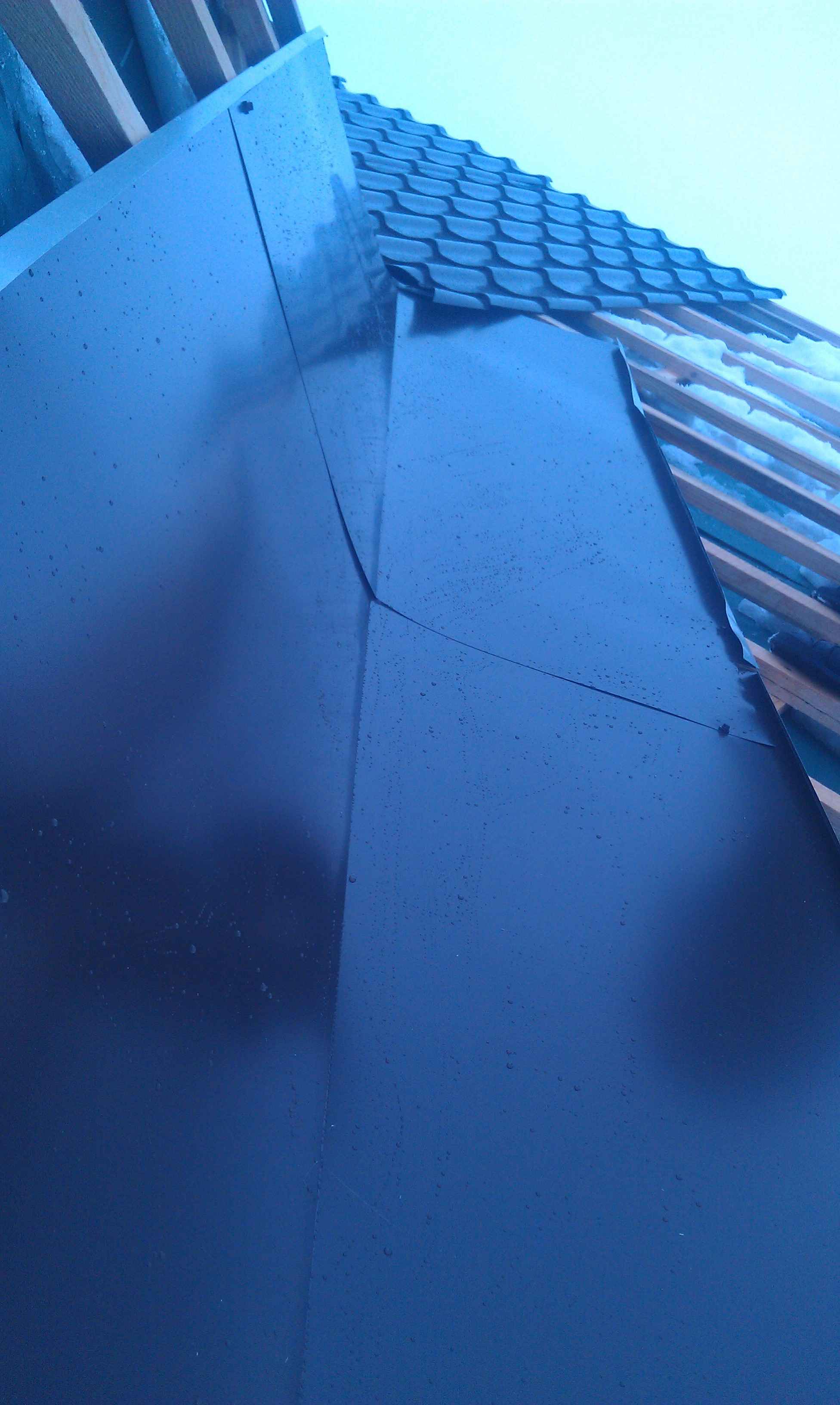

Ендова на клуне с запасом - метровая.

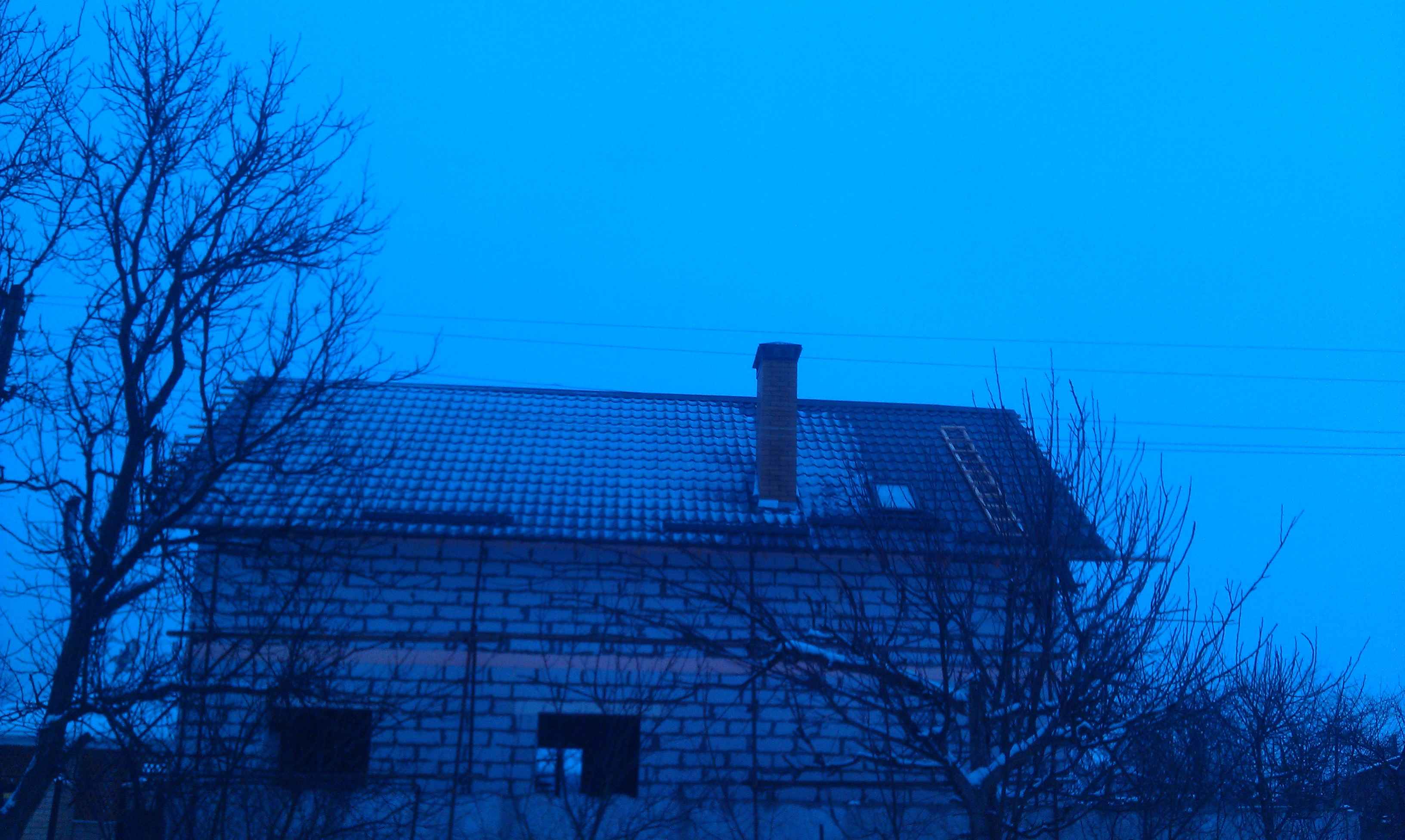

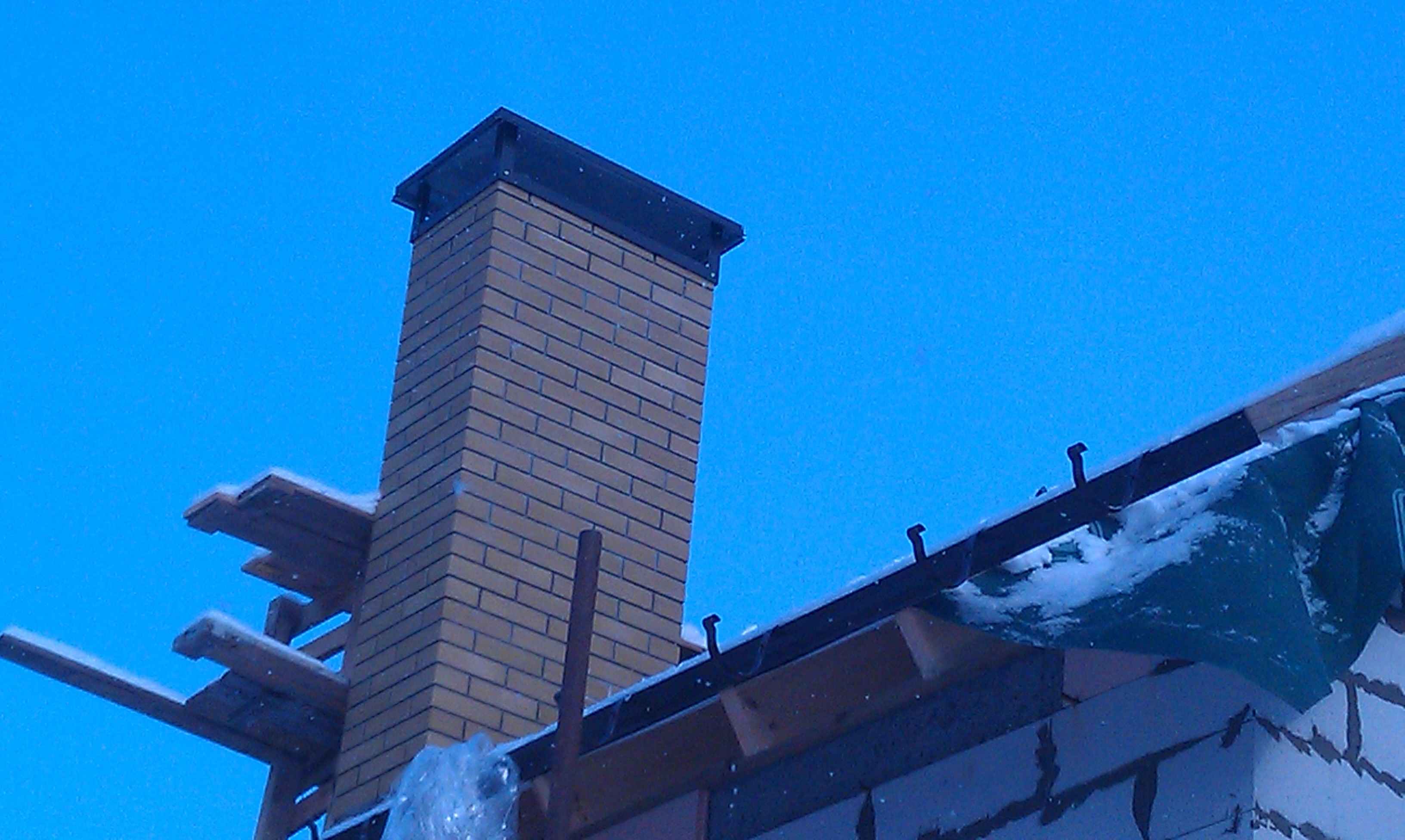

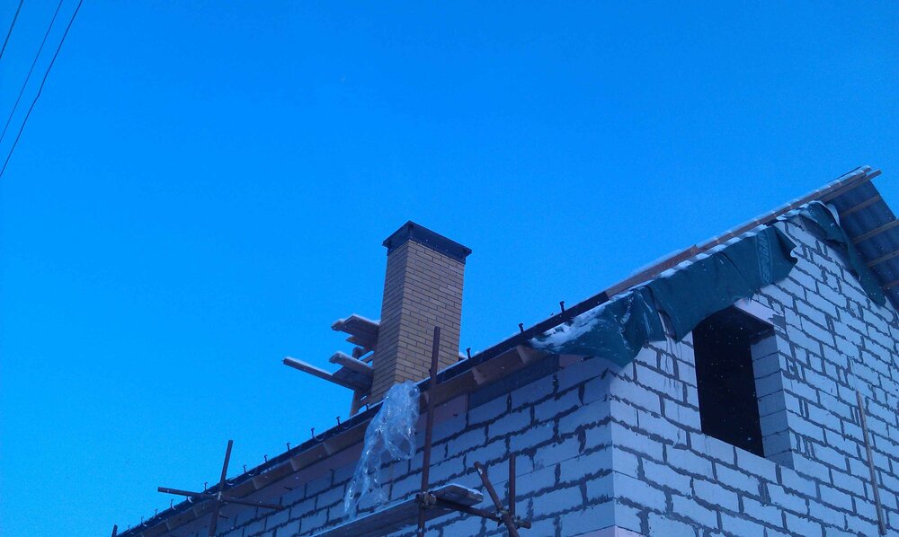

Везет на улице +3 и заехали каменщики выгнать дымоход для камина.(фото завтра).

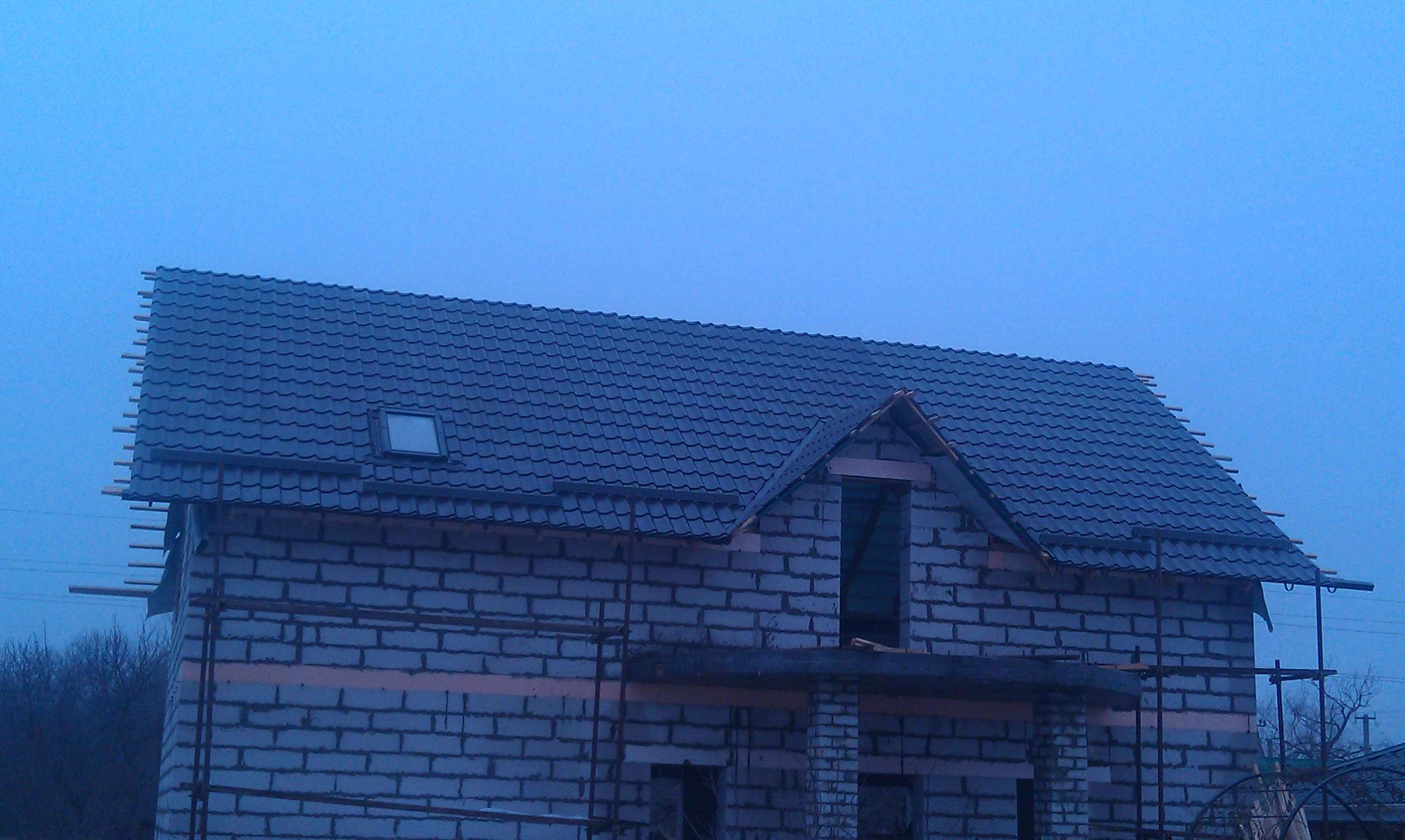

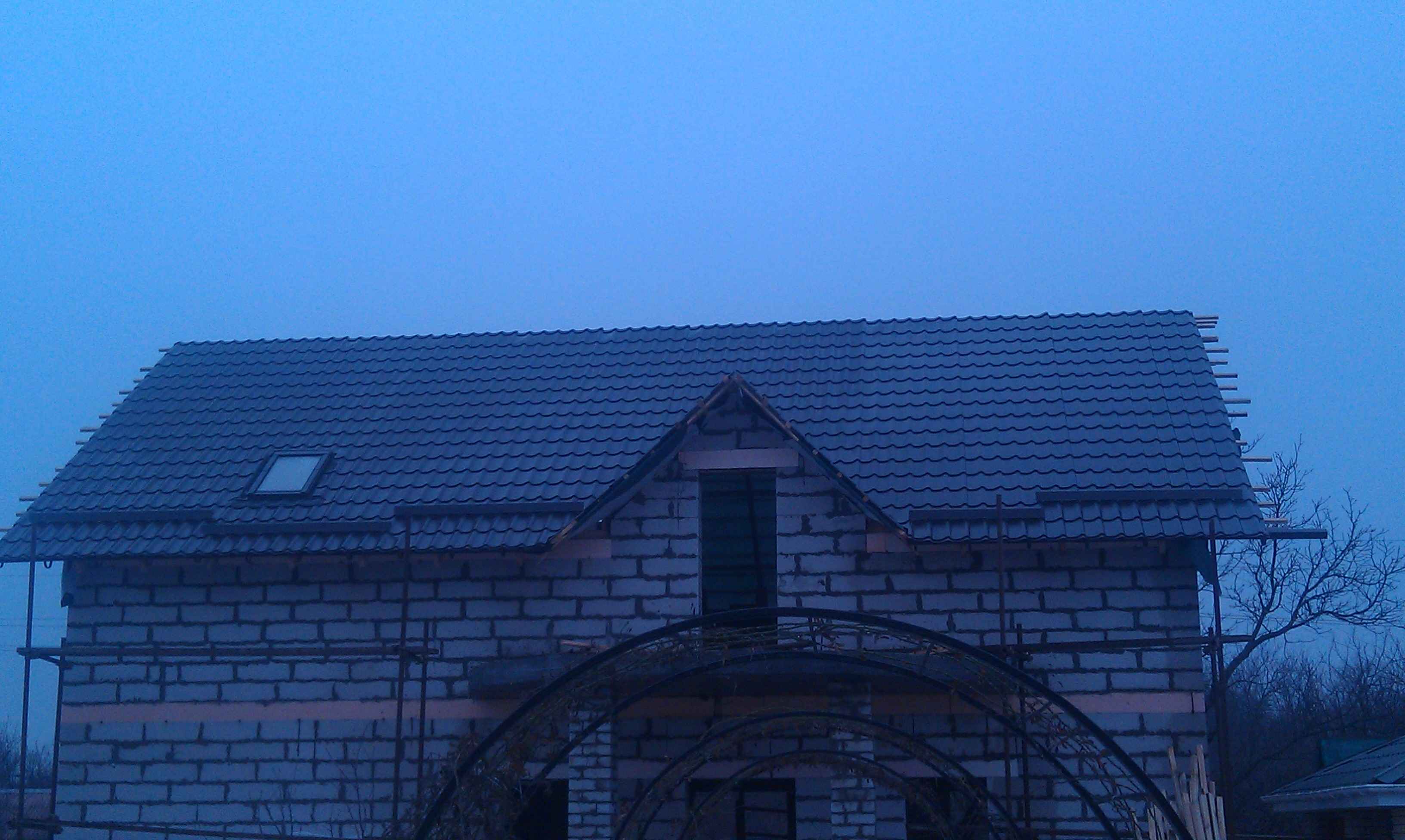

Ну и вот одна сторона полностью...

Gopchik, а что за материал на кровлю пошел? Металлочерепица? Почему выбрали?
Именно она самая. Производитель Ruuki. Цвет коричневый. А почему выбрал - если честно,то битумка не очень нравиться, а керамика дорого.
