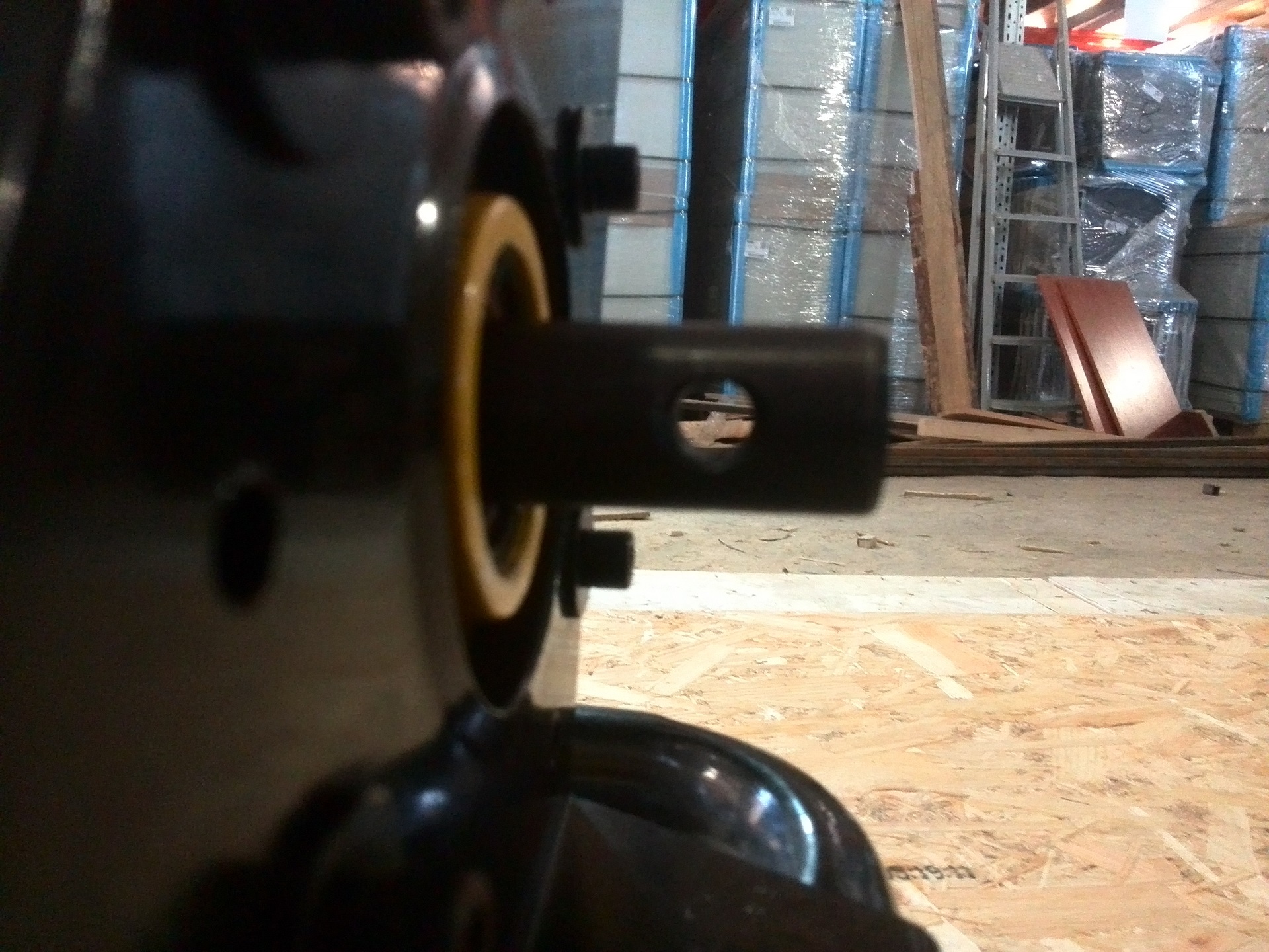

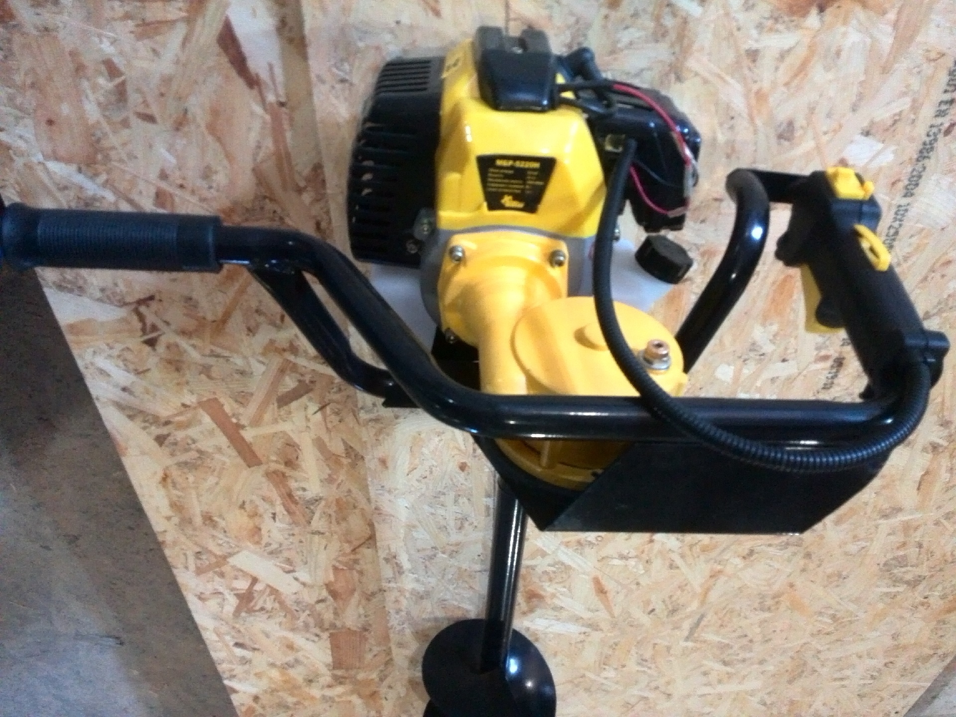

Суть посадить ваш бур на мотобур. я могу размеры вала снять. С виду там 24мм диаметр и в нём отверстие 10мм под шплинт.
Хитрого ничего. Я б сам переходник выточил, но нужны данные трубы вашего бура.
Ну и по ходу какая нынче цена на 150мм бур?
Зі специфікою роботи мотобурів я не зовсім знайомий.
Собственно никакой специфики нет. Двигатель, понижающий редуктор и всё. Скорость вращения примерно 50об/мин.

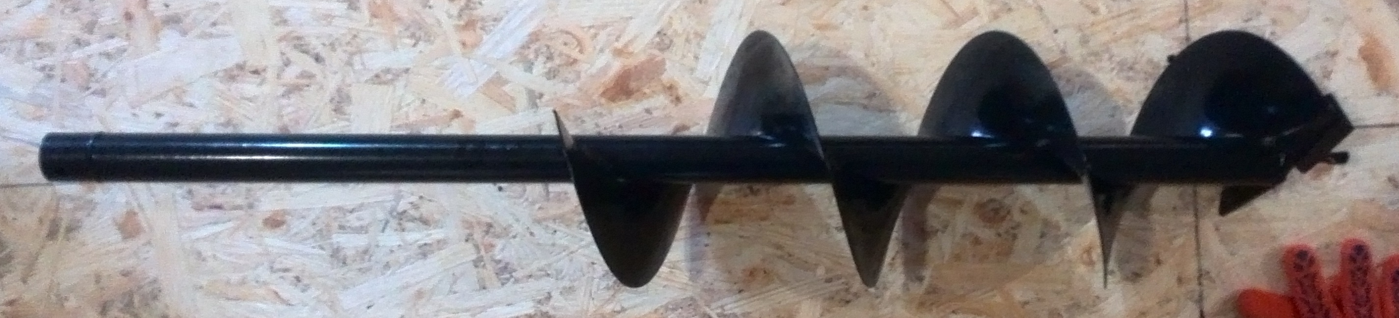

Труба ДУ25 (стенка 2,8 мм.)

Вообще, наверное лучше сделать фотографию мотобура для общего представления чего к чему.
Вы не против если я в вашей ветке фото выложу?

Так какая труба 25 или 20?

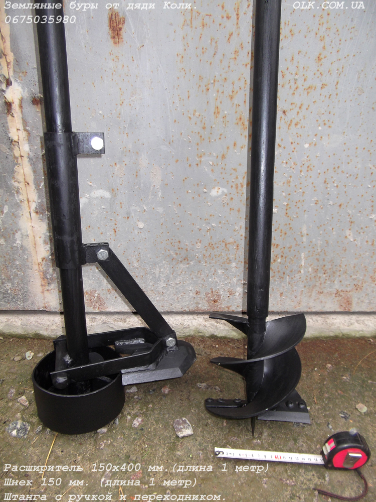

Сам шнек 150 мм. - на трубе ДУ20.
Но сразу после шнека - идёт труба ДУ25.
На фото ниже - это видно.
Для диаметра 150 мм. - для ручного бурения - вполне достаточно трубы ДУ20.
Просто, когда надо делать разъемное соединение - делать переходник, то для трубы ДУ20 это сделать надёжно труднее - диаметры малые, чем для трубы ДУ25.

У меня труба около 50мм

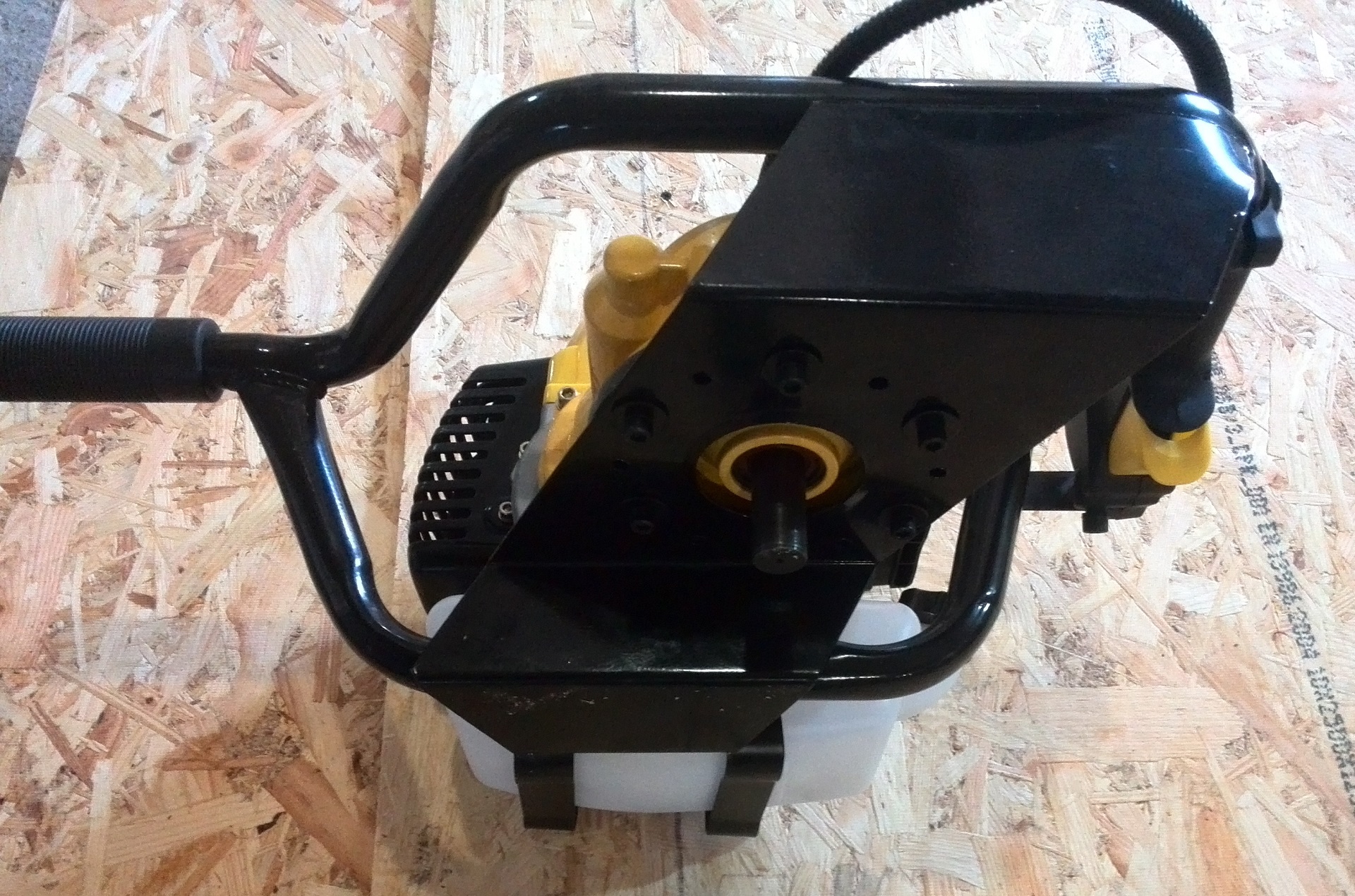

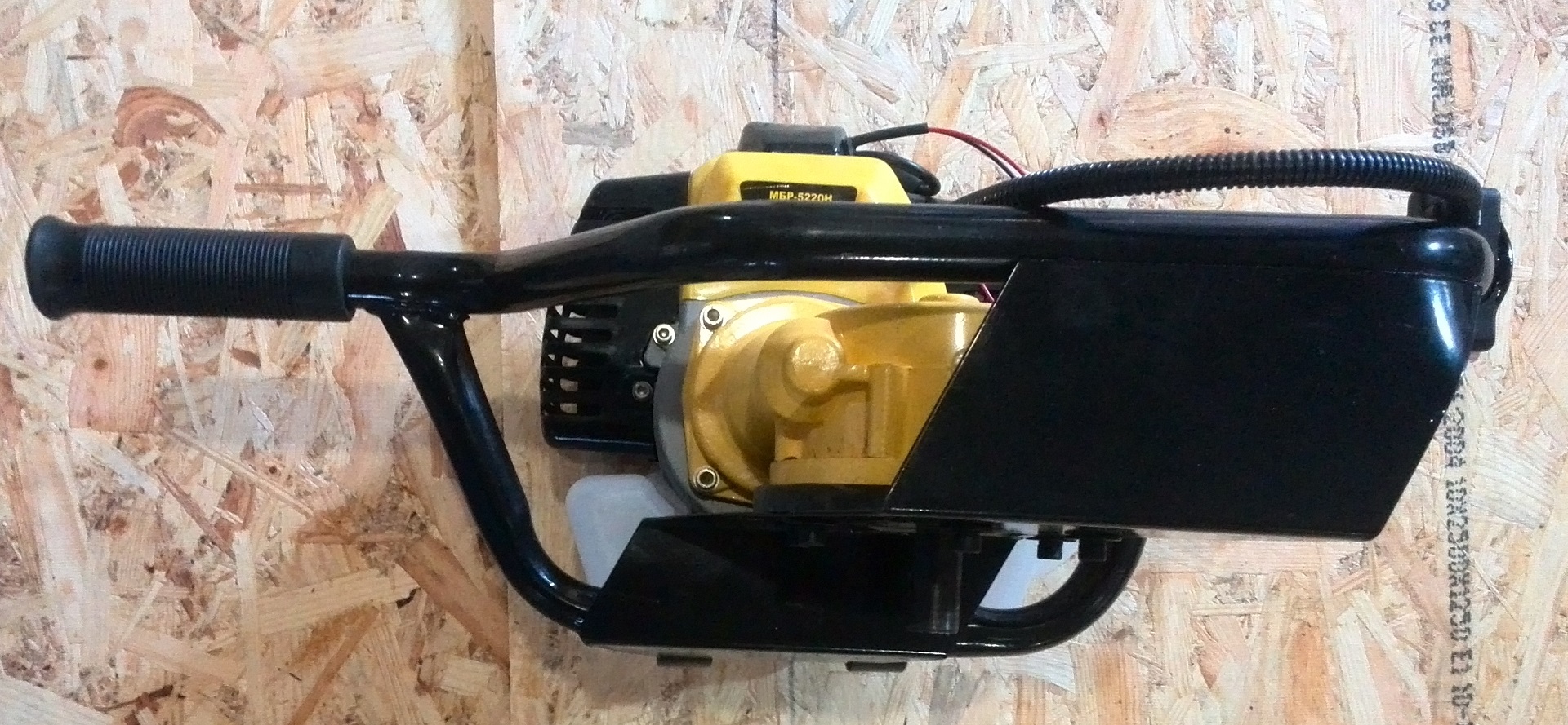

В общем выкладываю фото мотобура.
Размеры вала редуктора
Диаметр 22мм, длинна вала 37мм

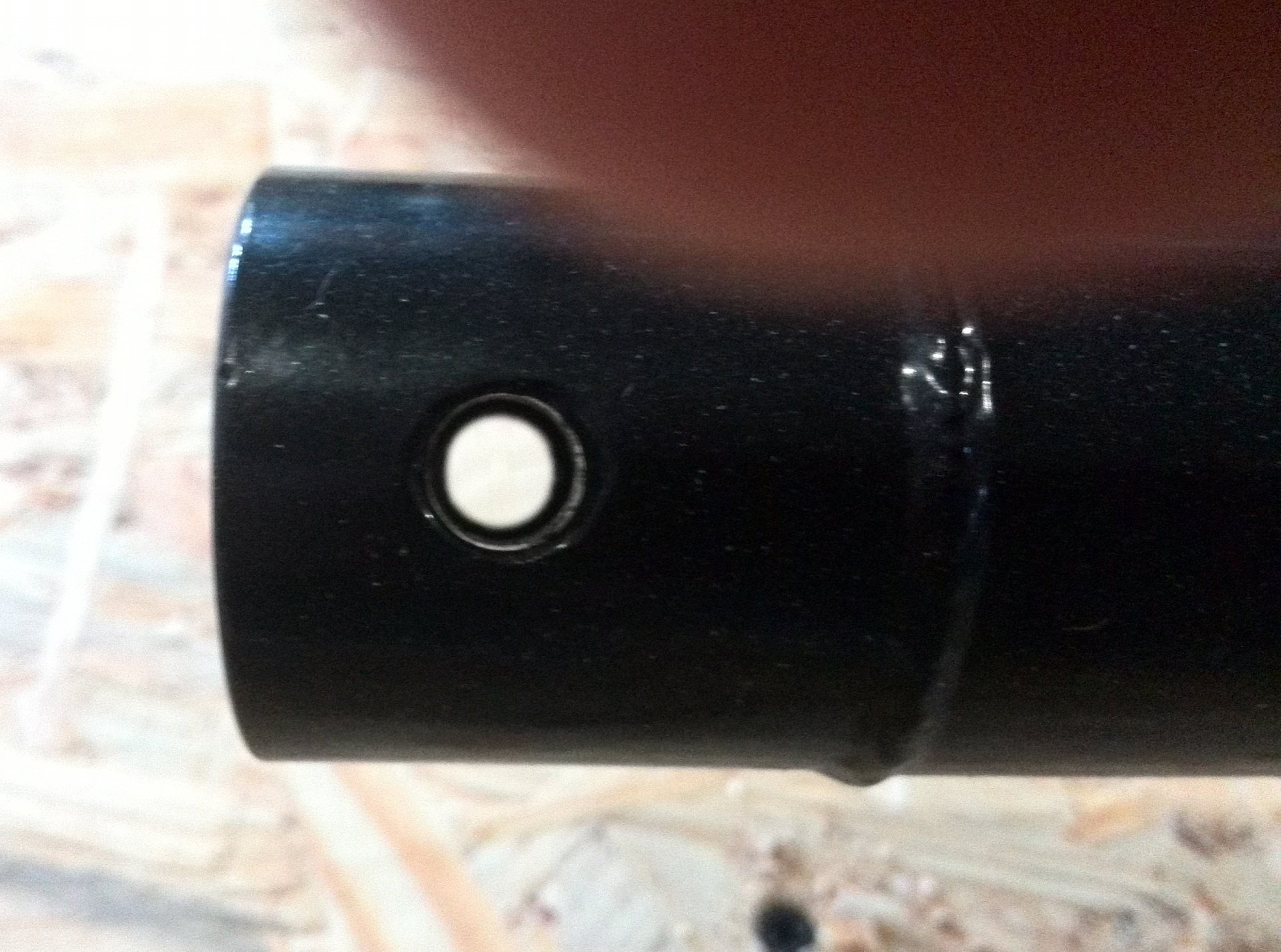

Бур
Диаметр трубы 38мм

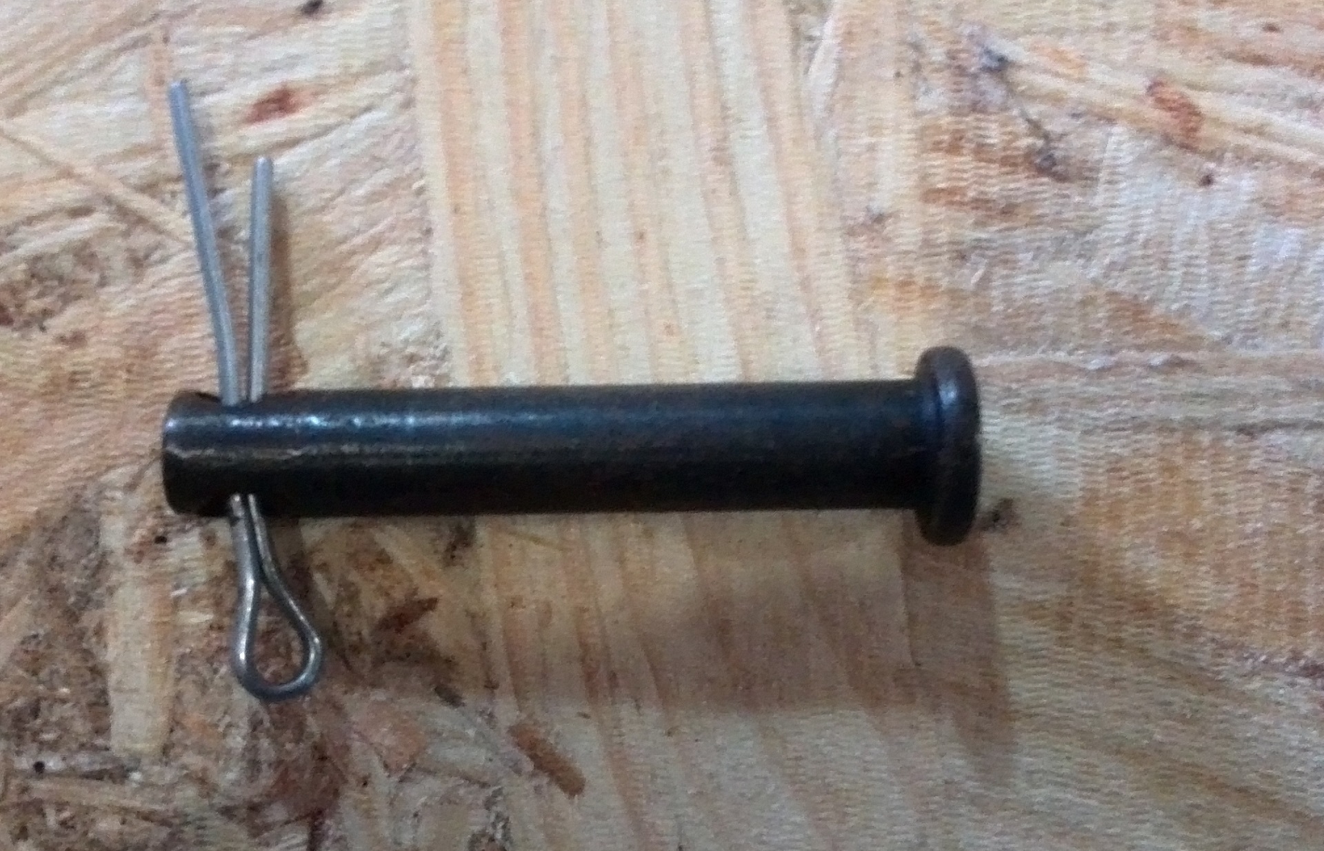

Шплинт 7,8мм
Диаметр 22мм,
Диаметр трубы 38мм
Это получается, что толщина стенки трубы - около 8-и мм. ?!
Переходник под вал вашего мотобура - мы можем сделать и приварить к нашему шнеку. Лучше - если Вы самостоятельно сделаете чертёж - указав основные размеры - внутренний диаметр, длина, толщина стенки, диаметр отверстия под шплинт.
Но опять же - мы делаем буры для ручного бурения. Использование наших шнеков на мотобурах - этот вопрос я лично не изучал совсем, поэтому - все риски вы берёте на себя.
Пишите в личку.
Думаю толщина стенок там не больше 3мм. Если посмотрите на сам шнек, то будет видно сварной шов по окружности, примерно в 5см от края.
В моём случае думаю достаточно просто к вашему буру приладить переходник. Я чертёж накрапаю, сброшу в личку.
