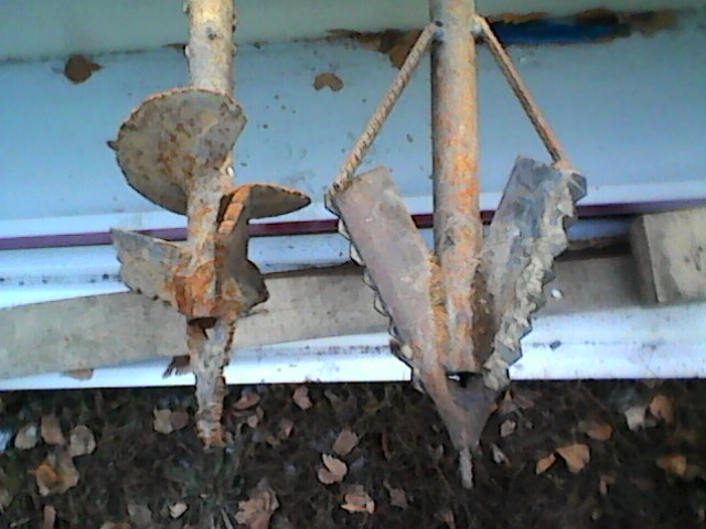

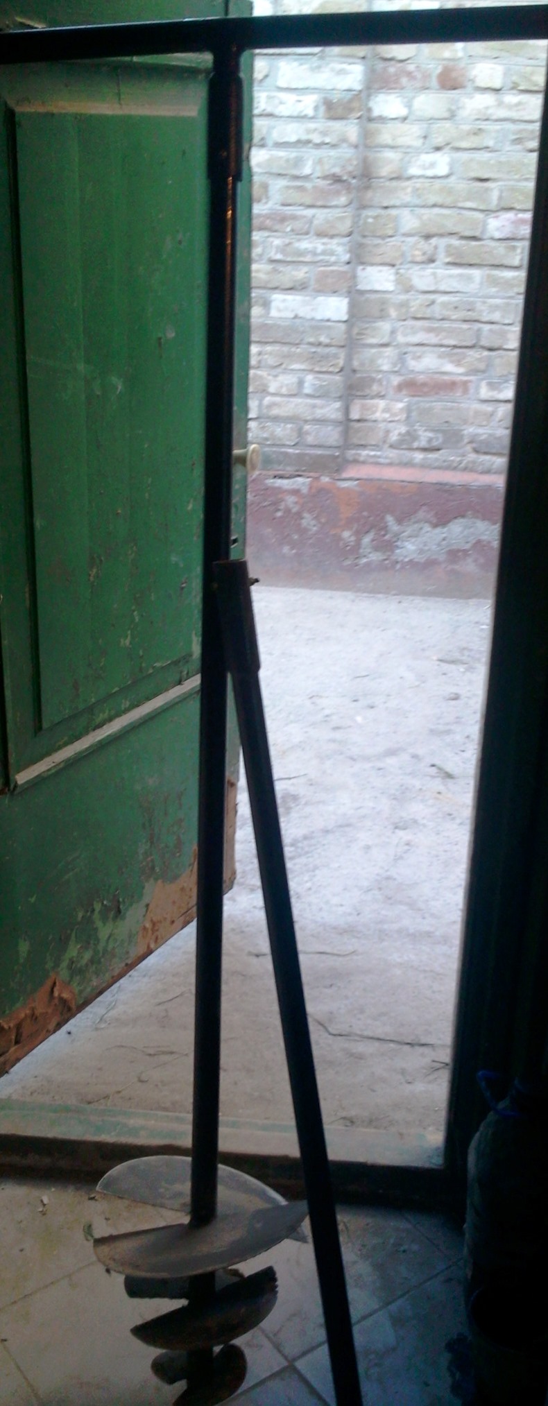

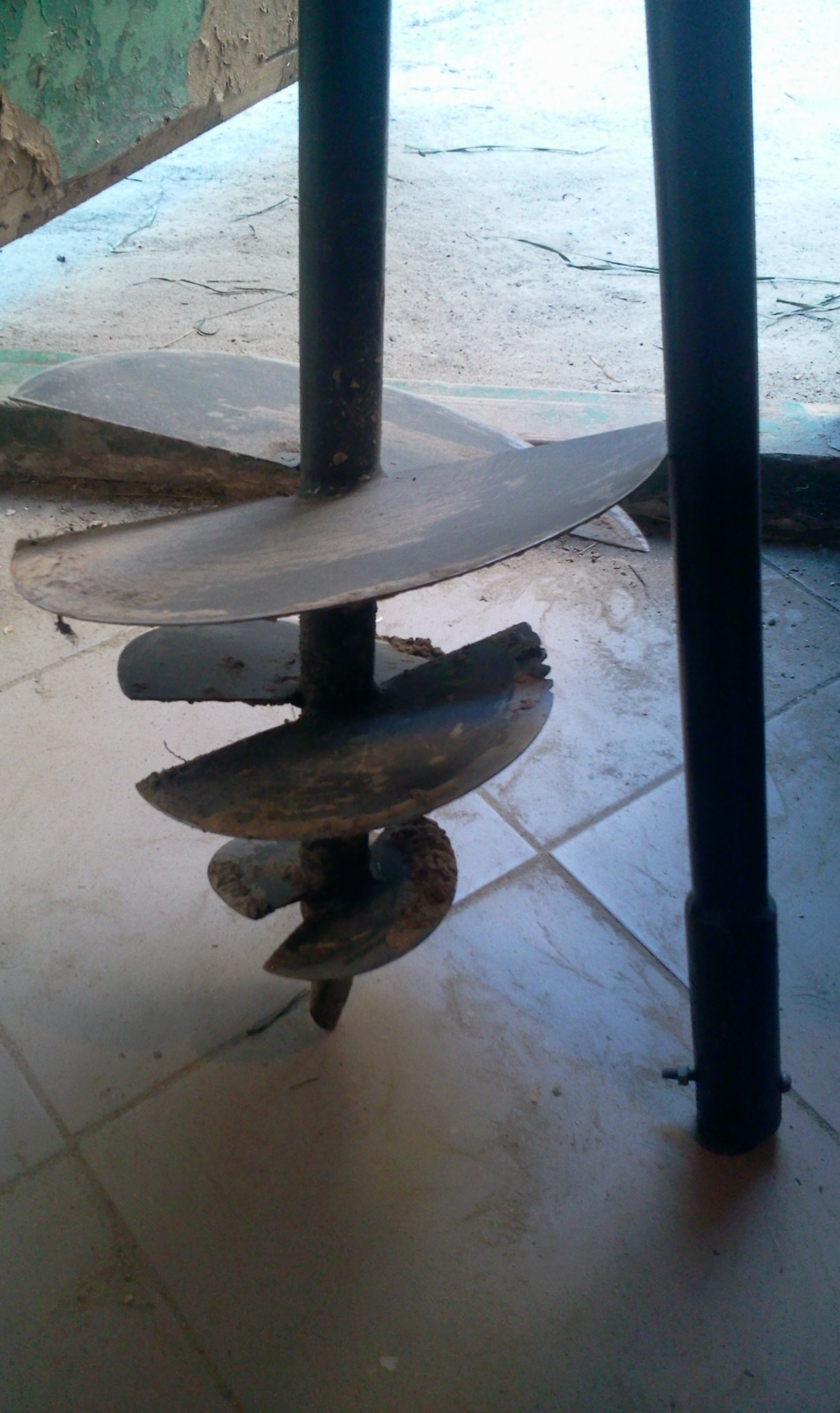

Я виготовив бур з циркулярних пил і труби металевої 3/4.
Діаметр буріння лунки ⌀ 30 см, голубина буріння 300 см.
Бурив лунки для свай, так от землю бурить одне діло, а от глину просто пипец.

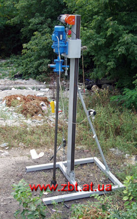

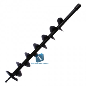

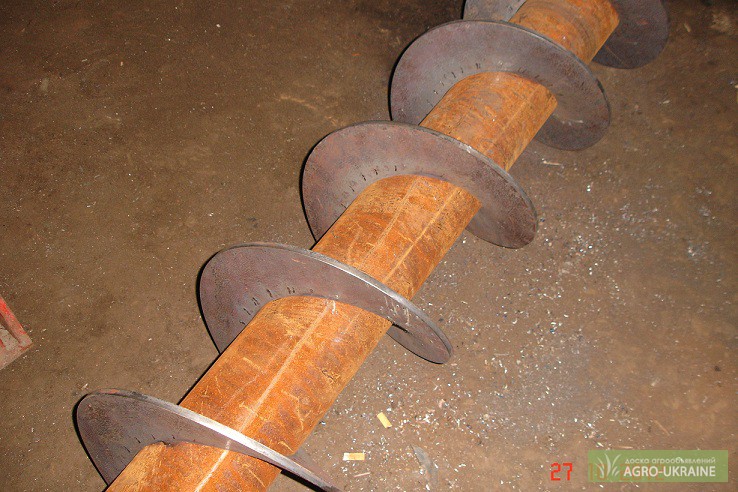

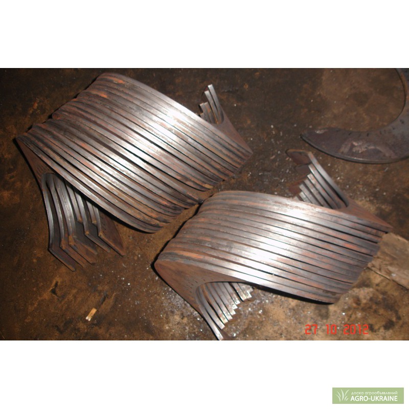

Я тут намагаюсь зрозуміти чи реально самому пробурити свердловину???
Припустимо якщо взяти шнековий бур на потрібний розмір, длиною в два метри для підняття землі... а кінцівку буру з частин труб накидних 3/4.
Щось на подобі як на картинках!
Хтось так бурив собі свердловину глибиною 15-40 максимум метрів, прошу поділиться інформацією? Чи варто цим займатись:confused:

взяти шнековий бур на потрібний розмір,длиною в два метри для підняття землі.
Якщо ви засандалите такий шнек у мокру глину з допомогою редуктора та електричного двигуна, то витягнути його зможете лише автомобільним краном. :)
Подивитесь відео, що я розмістив вище - там усе чітко видно, та усе зрозуміло.

Думаю, що це стане актуальним після 6-ти метрової глибини (діаметр свердловини 150 - 200 мм).
Але, ні у якому випадку довжина витків шнеку не повинна бути великою - не кажучи вже про 2-а метри, як запропонував Тоха@ -
Довжина витків шнеку повинна бути невеликою.
За таких обставин, можна вручну крутити та витягати бур, - навіть з великої глибині.
Бур з глиною перетворився на плунжер (різновид поршня).
Тут можна було дещо подумати та зробити - наприклад отвори, або широкі пропили на кінцях витків шнеку - по всій його довжині.
Не виключно, що таке просте рішення, якщо не вирішило би цю проблему, то значно полегшило би працю.

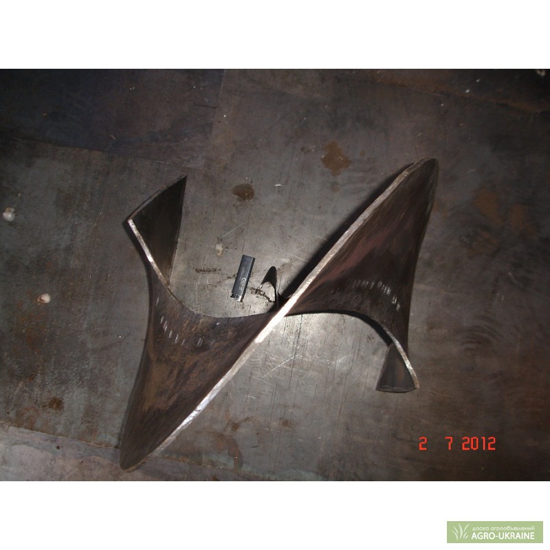

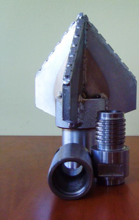

Що можете сказати, якщо використовувати при гідробурінні ось цю коронку?
7-burovaya-ustanovka-bur-dlya-skvazhin-buryi.thumb.JPG.d5021b69f95bd16d0400ea7303c923b6.JPG
ось цю коронку?
Ось це вже по темі - як дістатися до води ?
Тільки, якщо ви збираєтесь бурити для себе, а не займатися цим бізнесом - зовсім не обов'язково робити таку коронку з твердосплавними напайками. Це дуже дорого.
Достатньо приварити зносостійкий матеріал.
Ще - рекомендують перед цією коронкою поставити один виток шнеку.
Ну, і - вода.Без неї ніяк. Таким чином, самостійно, можна метрів на 40-к забуритися.
Звісно, якщо є хист до такої праці та інструмент, обладнання, знання - зробити бурильну установку.

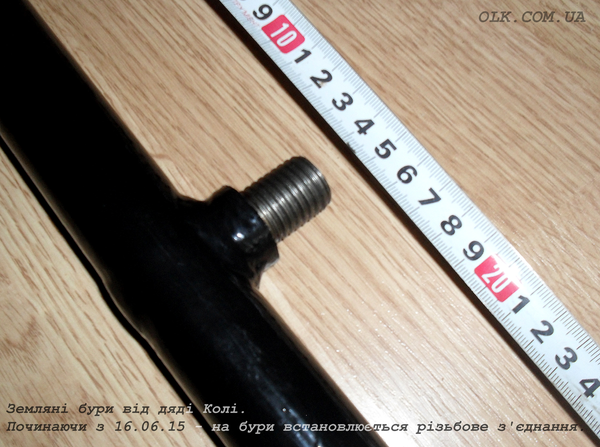

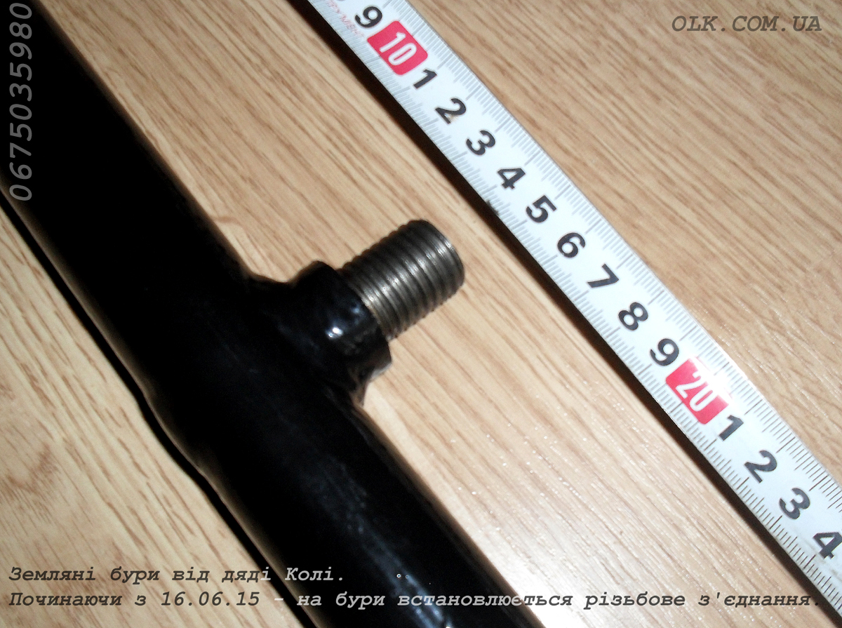

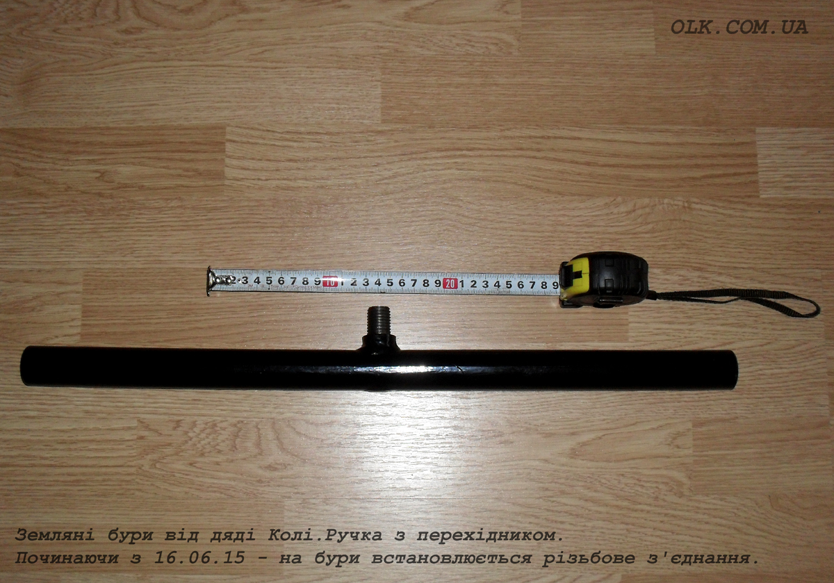

Земляні бури від дяді Колі.
Починаючи з 16.06.15 - на бури встановлюється різьбове з'єднання.
Ціна на вироби без змін -
дійсна станом на 22.01.2015.
www.stroimdom.com.ua/forum/showpost.php?p=3301513&postcount=504
Ручка з перехідником.

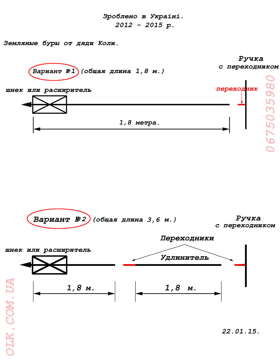

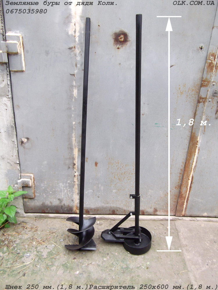

Варианты комплектации. 2015 год.
C июня 2015 года - все наши буры и расширители комплектуются резьбовыми соединениями. Цена на изделия не изменилась.

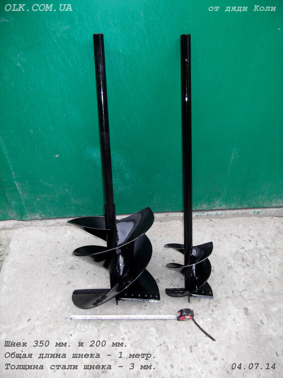

Земляные буры от дяди Коли.
2012-2015 год.
Актуальные цены без изменений с 22.01.2015.

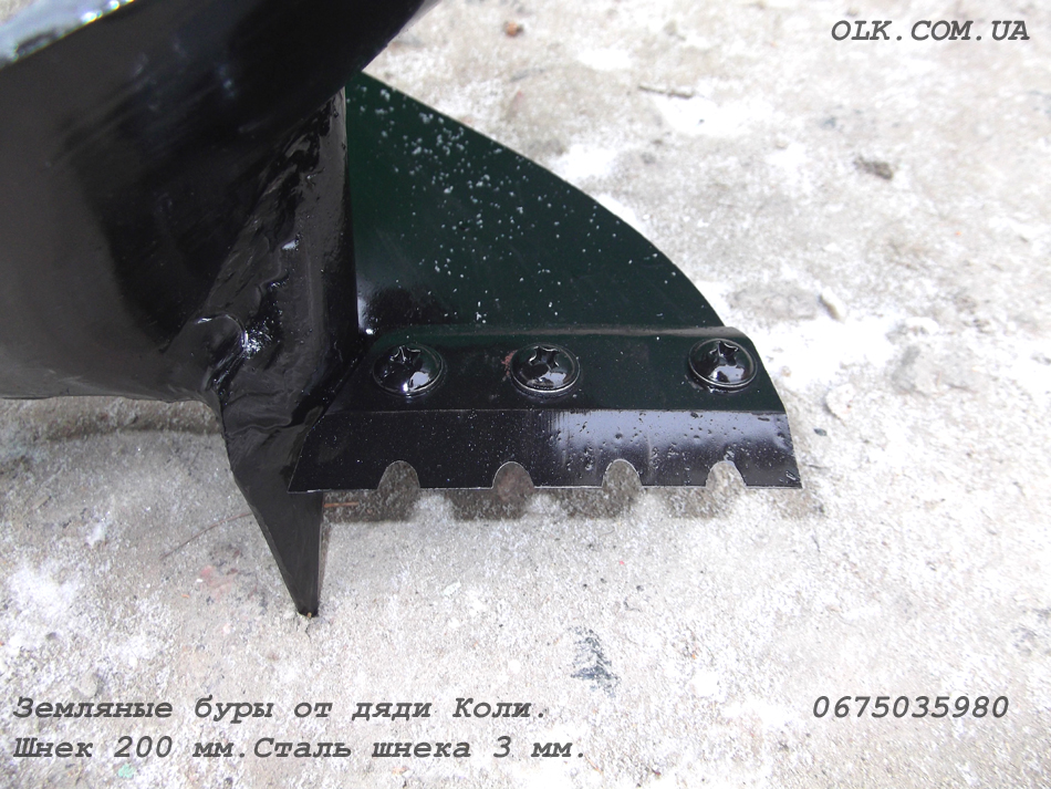

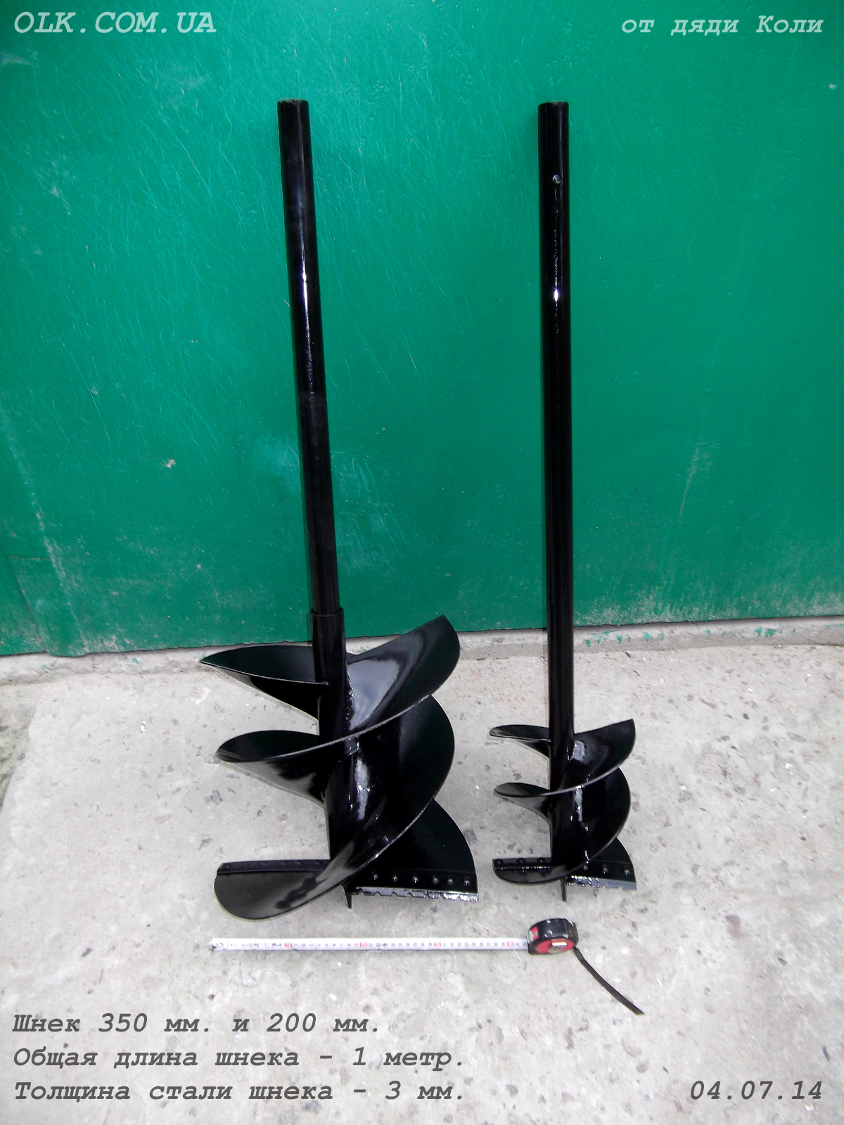

1.Шнек для бура 150 мм. (общая длина 1,8 м., труба ДУ20) - 600 грн.
2.Шнек для бура 200 мм. (общая длина 1.8 м., ДУ25, сталь шнека 3 мм.) - 700 грн.
3.Расширитель 200 мм. х 500 мм.(общая длина 1,8 м.) - 750 грн.
4.Шнек 250 мм.(общая длина 1,8 м., ДУ25, сталь шнека 3 мм.) - 750 грн.
5.Расширитель 250 мм. х 600 мм.(общая длина 1,8 м.) - 750 грн.
6.Шнек для бура 300 мм.(общая длина 1,8 м., ДУ25, сталь шнека 3 мм.) - 900 грн.
7.Расширитель 300 мм. х 600 мм.(общая длина 1,8 м.) - 900 грн.
8.Шнек для бура 350 мм. (обща длина 1,8 м., ДУ25, сталь шнека 3 мм.) - 1000 грн.
9.Удлинитель с резьбовым переходником (1,8 м.) - 200 грн.
10.Ручка с резьбовым переходником - 200 грн.
При заказе шнека, расширителя или удлинителя - с размерами меньшими от стандартных 1,8 метра - цена без изменений.
Для эффективности бурения - на всех ножах шнеков нарезаются зубья.

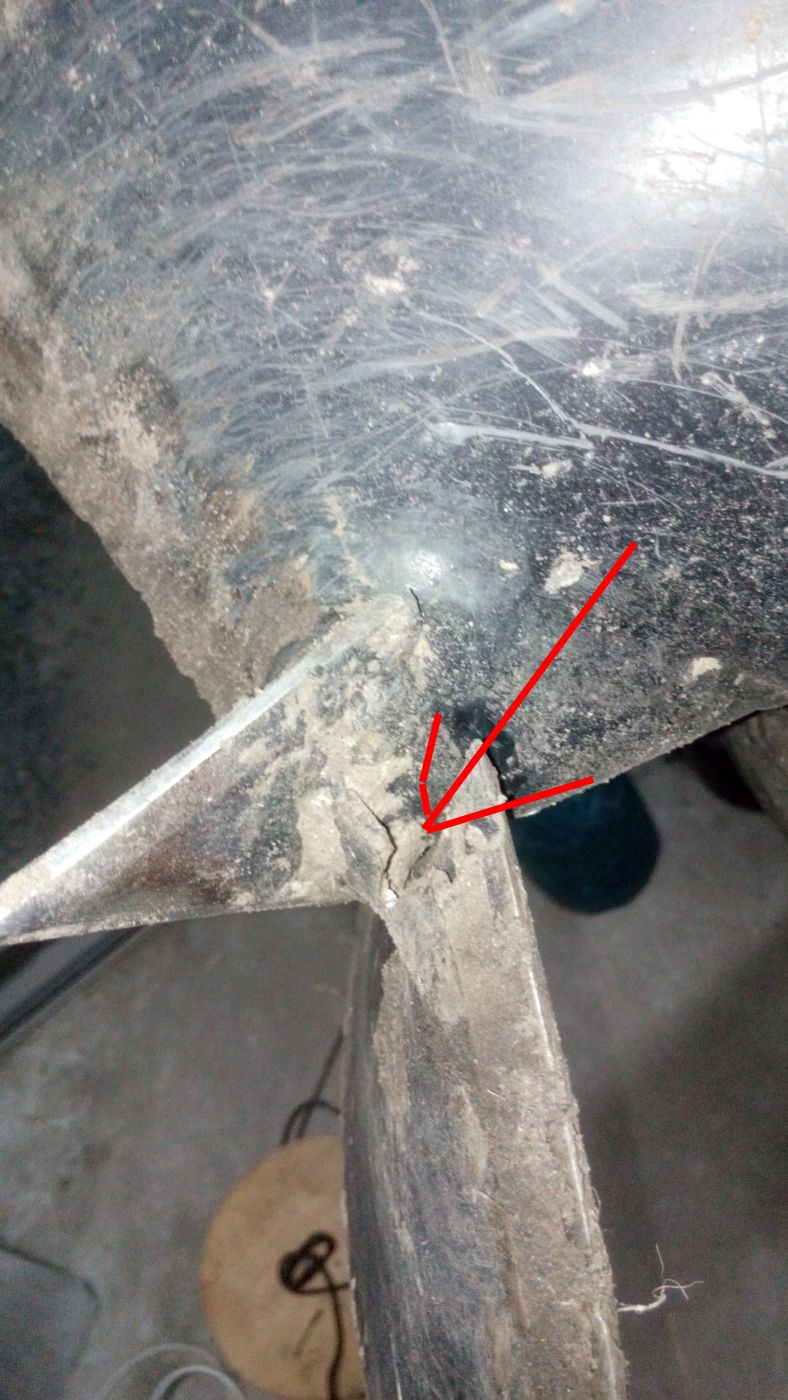

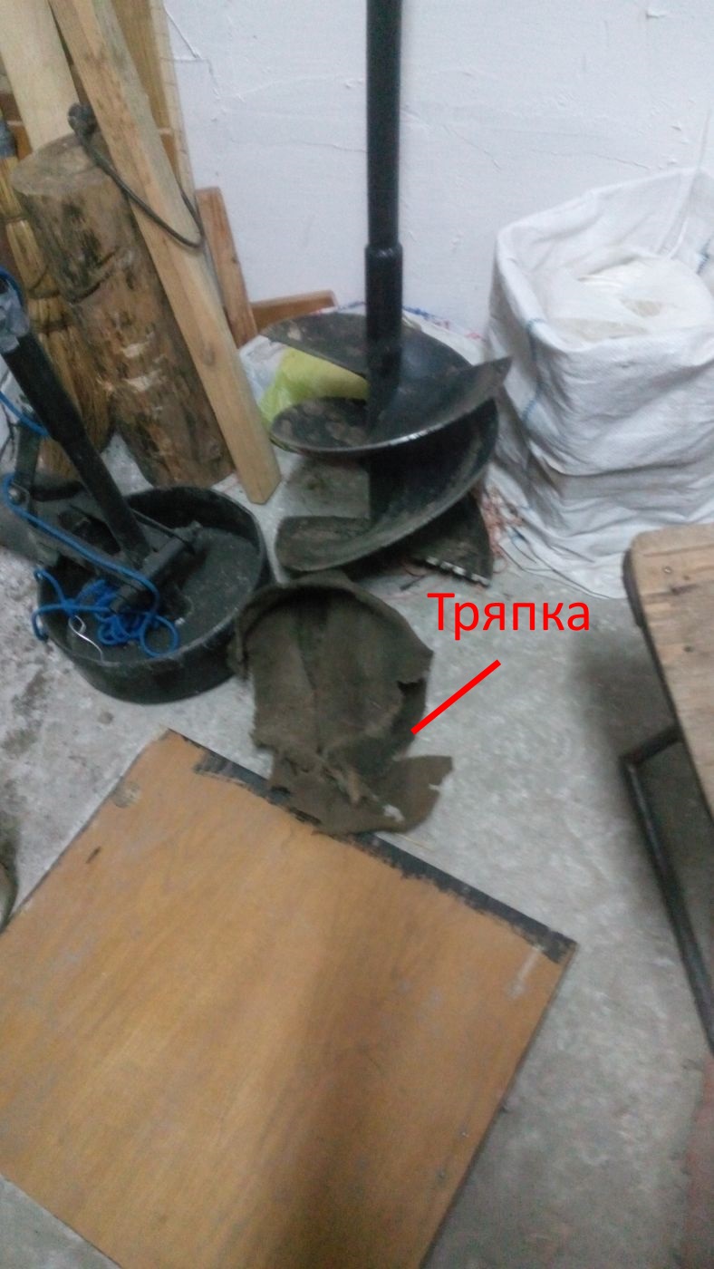

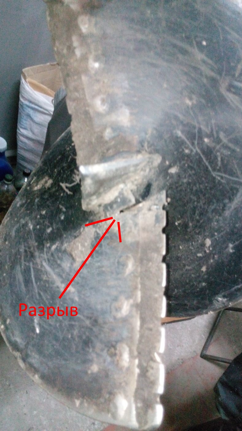

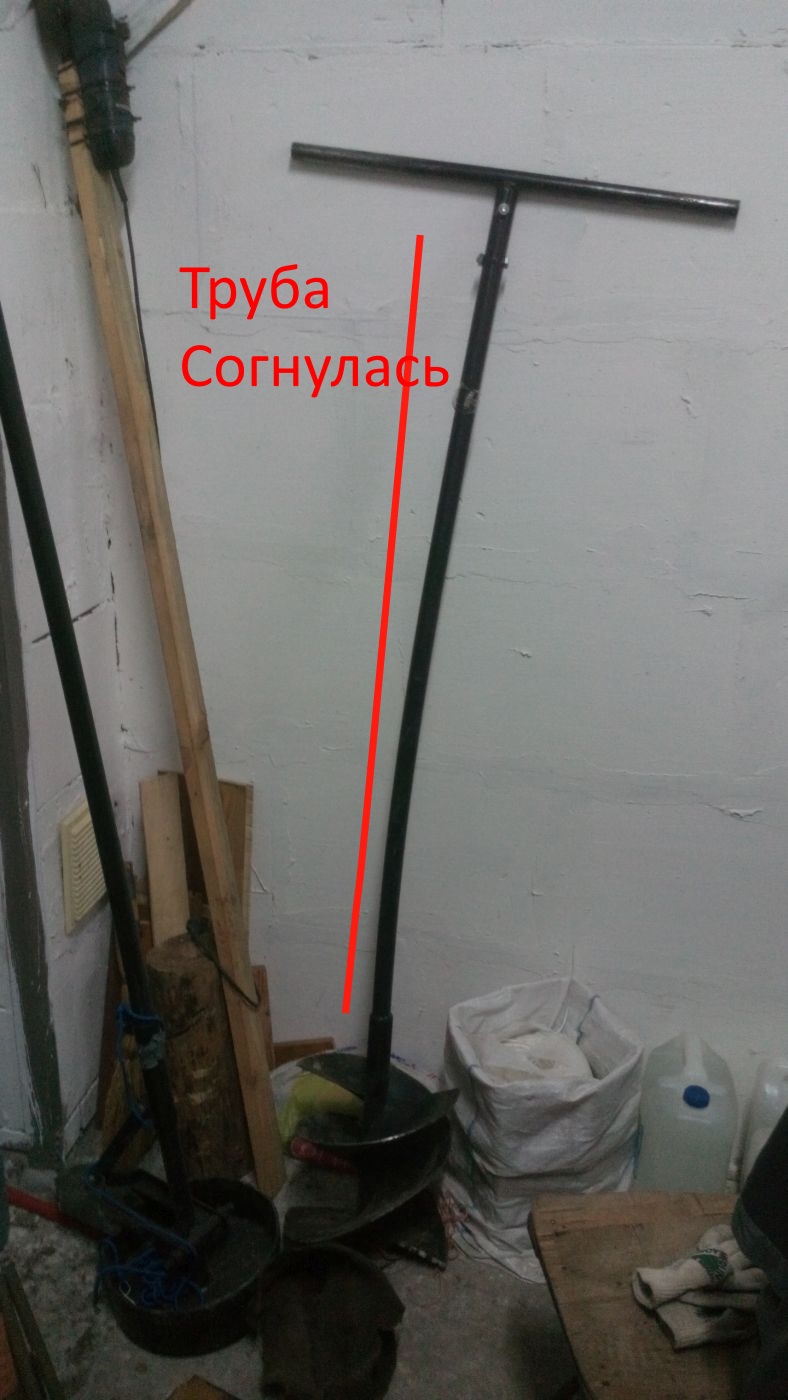

Всем привет!
Отзыв как владельца бура, накрутили за полтора месяца по вечерам 63 отверстия 300тым буром, на 1,5 метра глубиной.
Чернозем, песок идет как по маслу, строймусор с кирпичами при помощи лома тоже буриться но долго и сложно.
Качества сварки и самого бура очень понравилось.
Но на 63 отверстии бур все таки пришатали (как сказал мой компаньон оказался жиденьким).
Бурили как всегда в ночью и на глубине около метра попалась тряпка.
Мой компаньон сказал " давай ее накрутим да вытащим"
В итоге зря его послушал, фото того что накрутили прилагаются.
Так что рекомендую пользоваться аккуратно и лишних усилий не прилагать.
Эта история мне напомнила - это видео.
Лопнувший небольшой участок сварки - это закономерный результат.
Я даже объясню - почему ?!
Тряпка заклинила бур намертво, а вы продолжали его насиловать - работать им не как буром, а как рычагом.
А рычаг, с учётом длины бура 1,8 метра, там получается - большой и усилие на концы ножей шнека передаются огромные.
Ещё Архимед говорил - Дайте мне точку опоры и я поверну землю.
Вы делали буром - именно то, что на картинке ниже.
Там, при таких нагрузках и таком рычаге - никакая сварка бы не выдержала.
Видите, как трубу согнули - её не крутили, а именно гнули к земле, пытаясь расшатать заклинивший бур.

Надо было просто крутануть заклинивший бур в противоположную сторону и вынуть из скважины. А тряпку извлечь при помощи подручных средств.
Трубу зажмите в тиски одной стороной - немного усилий и всё встанет на свои места - труба выпрямится.
Лопнувшее место заварите , - предварительно подправив нож - он должен врезаться в грунт под углом 30-35 градусов.
Чтобы всё исправить - там делов на 2 минуты работы.
