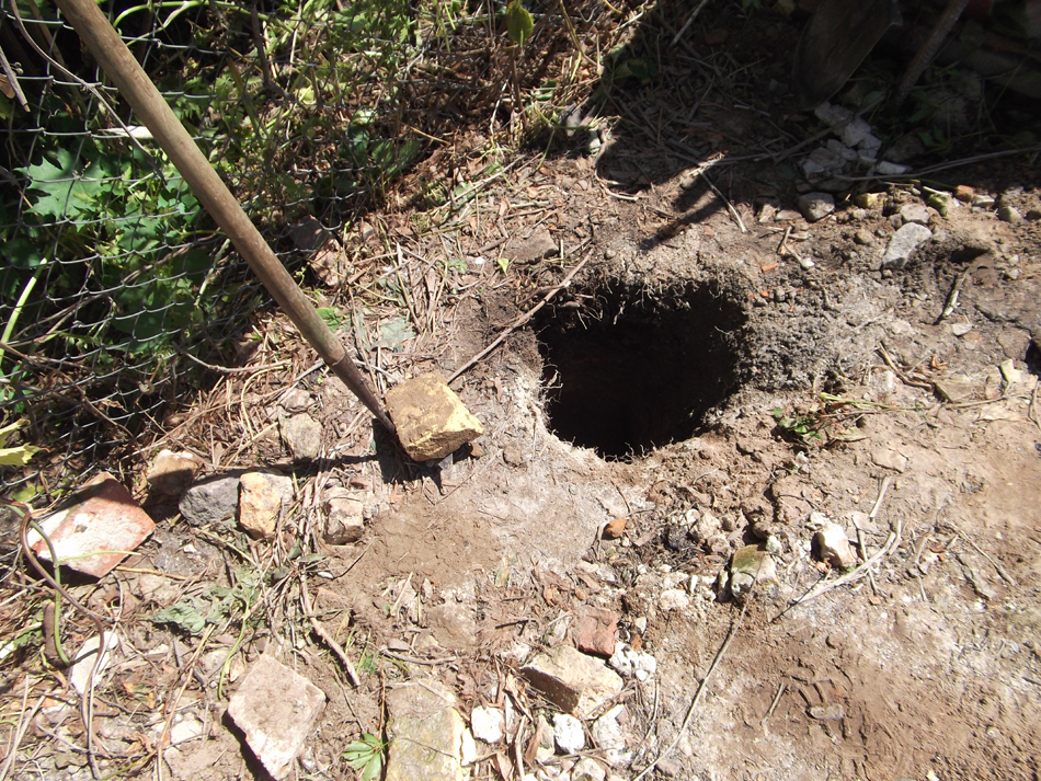

Всякую ерунду - камни, куски корней - с глубины 0,5 метра и более - лучше всего поднимать обычной тяпкой.
www.stroimdom.com.ua/forum/showpost.php?p=1689972&postcount=2
раздолбишь ломом все кирпичи и деревяхи
А иначе никак - это же ручное бурение - кирпичи буром не вывернешь.
Мелкий камень бур забирает легко, но когда бой кирпича и строй-мусор - тут без вариантов - убирать вручную.
Именно по этой же причине, я рекомендую начинать бурить - сделать лопатой ямку на глубину штыка. А потому уже бурить.
Лопатой убираются верхний слой грунта - там как правило ветки, листья, разный мусор - которые могут помешать бурению.

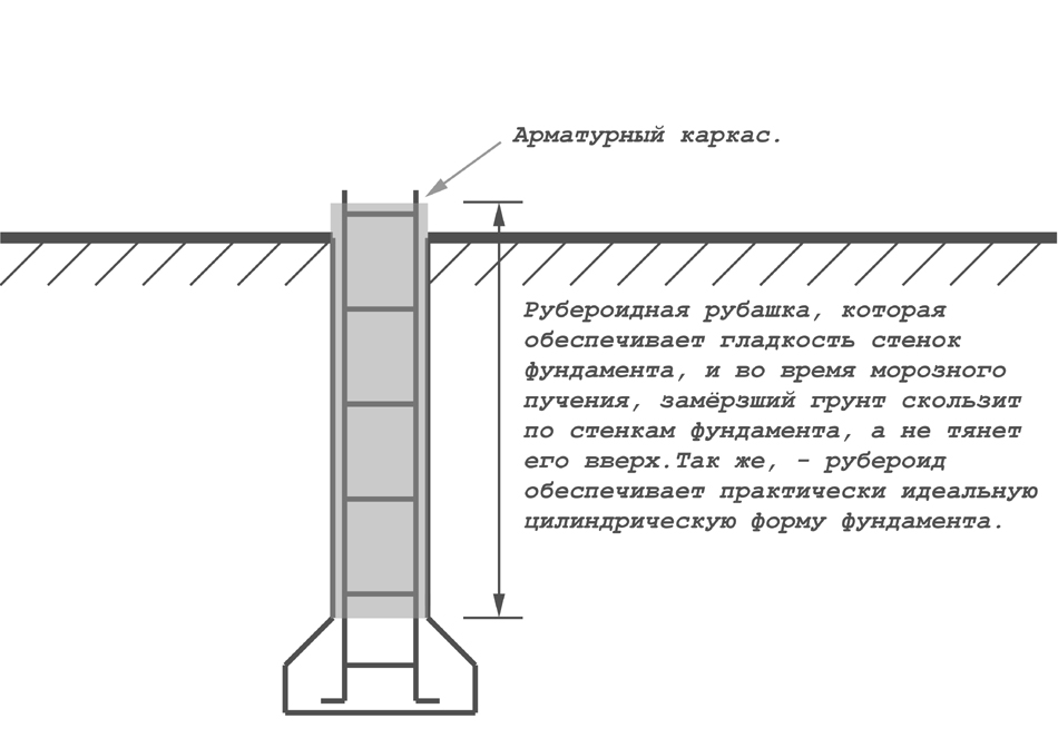

Правильно ли я понимаю, что под сваю на дно колодца нужно еще какую-то пятку устраивать?
По науке - надо делать расширение у основания скважины - точка опоры столба получается больше - больше несущая способность столба и зимой столб не потянет вверх .
Расширение делают расширителем.
