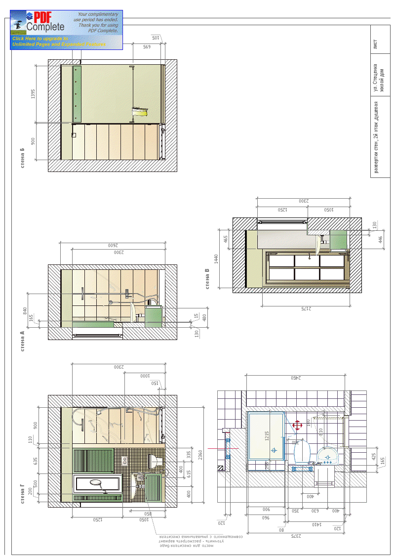

alexBas Опубліковано: 17 липня 2012 Поділитись Опубліковано: 17 липня 2012 (змінено) Ситуация следующая. На стене между душ-кабиной и унитазом хотим повесить гигиенический душ. Какой толщины должна быть стена? Какие к ней требования? От этого зависит размер душевого поддона и соответственно душевой двери. Спасибо за профессиональный ответ. Змінено 17 липня 2012 користувачем LM Посилання на коментар Поділитися на інших сайтах More sharing options...
naupv Опубліковано: 17 липня 2012 Поділитись Опубліковано: 17 липня 2012 Гигиенические духи не боятся стен они сквозь проходят.:D Стена может быть и из зеленого гипсокартона покрытого плиткой. Посилання на коментар Поділитися на інших сайтах More sharing options...
B.A.S. Опубліковано: 17 липня 2012 Поділитись Опубліковано: 17 липня 2012 Кирпич на ребро+плитка с обеих сторон,итого 8-10см. Конечно если это будет обычный смеситель. Можно и в воздухе повесить. Посилання на коментар Поділитися на інших сайтах More sharing options...
naupv Опубліковано: 17 липня 2012 Поділитись Опубліковано: 17 липня 2012 Кирпич на ребро+плитка с обеих сторон,итого 8-10см. Трубы проблематично спрятать будет. Посилання на коментар Поділитися на інших сайтах More sharing options...

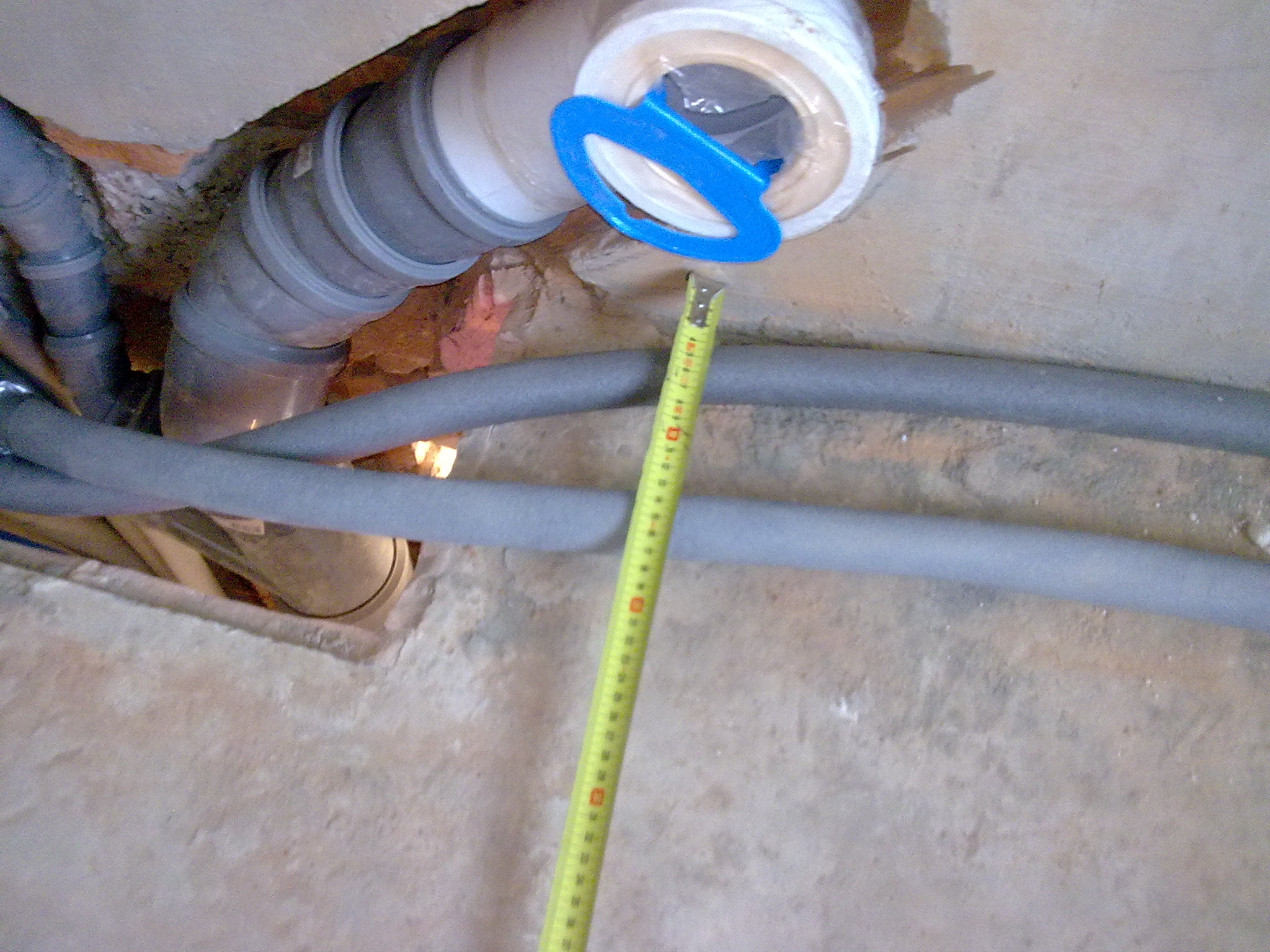

Сергей 31 Опубліковано: 17 липня 2012 Поділитись Опубліковано: 17 липня 2012 Трубы проблематично спрятать будет. А постараться. На фото каналия в 12,5 см. Посилання на коментар Поділитися на інших сайтах More sharing options...
