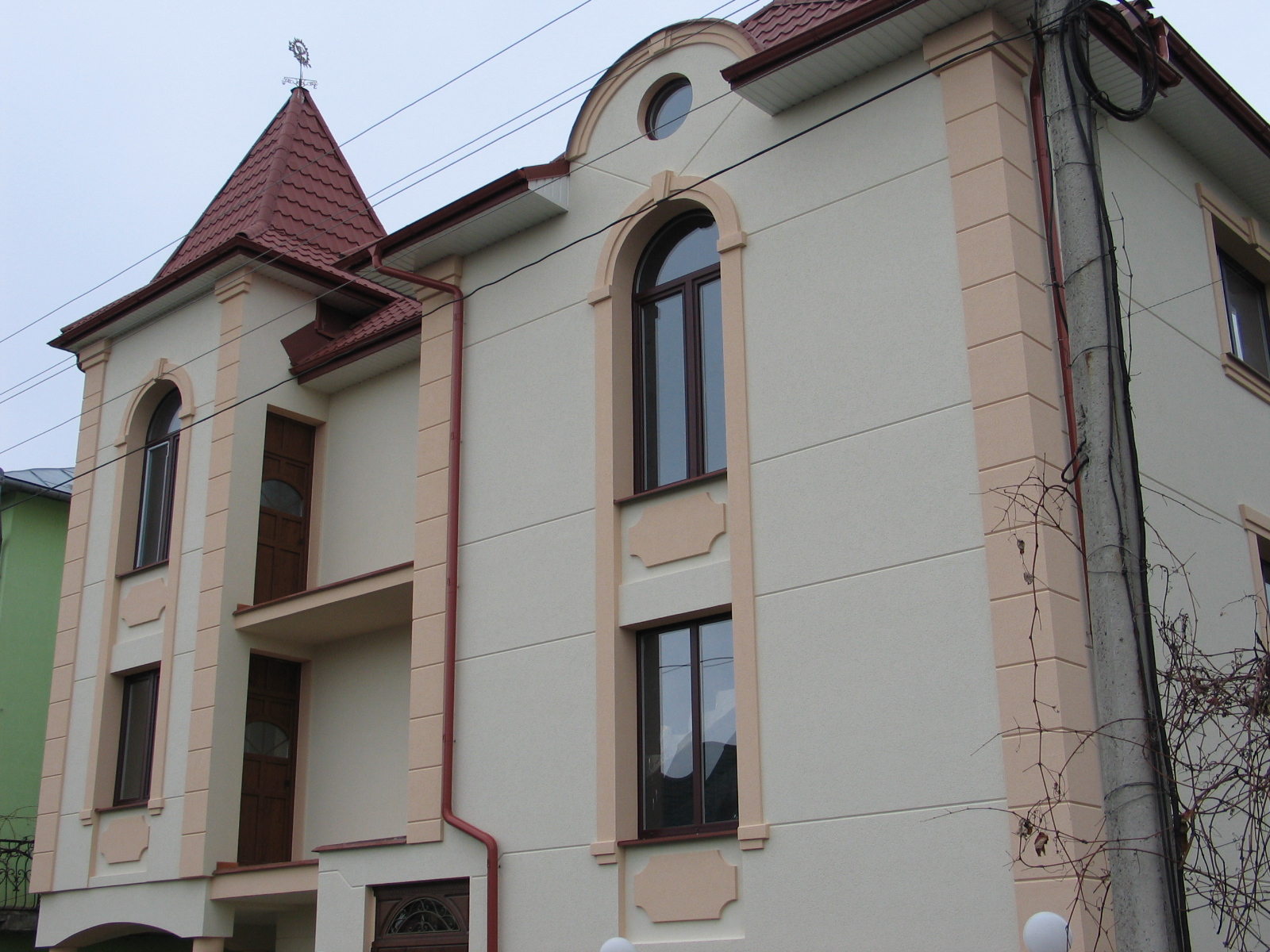

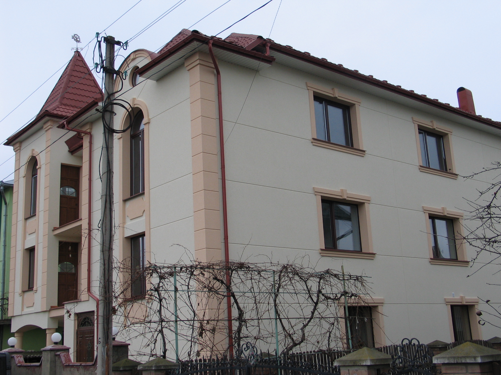

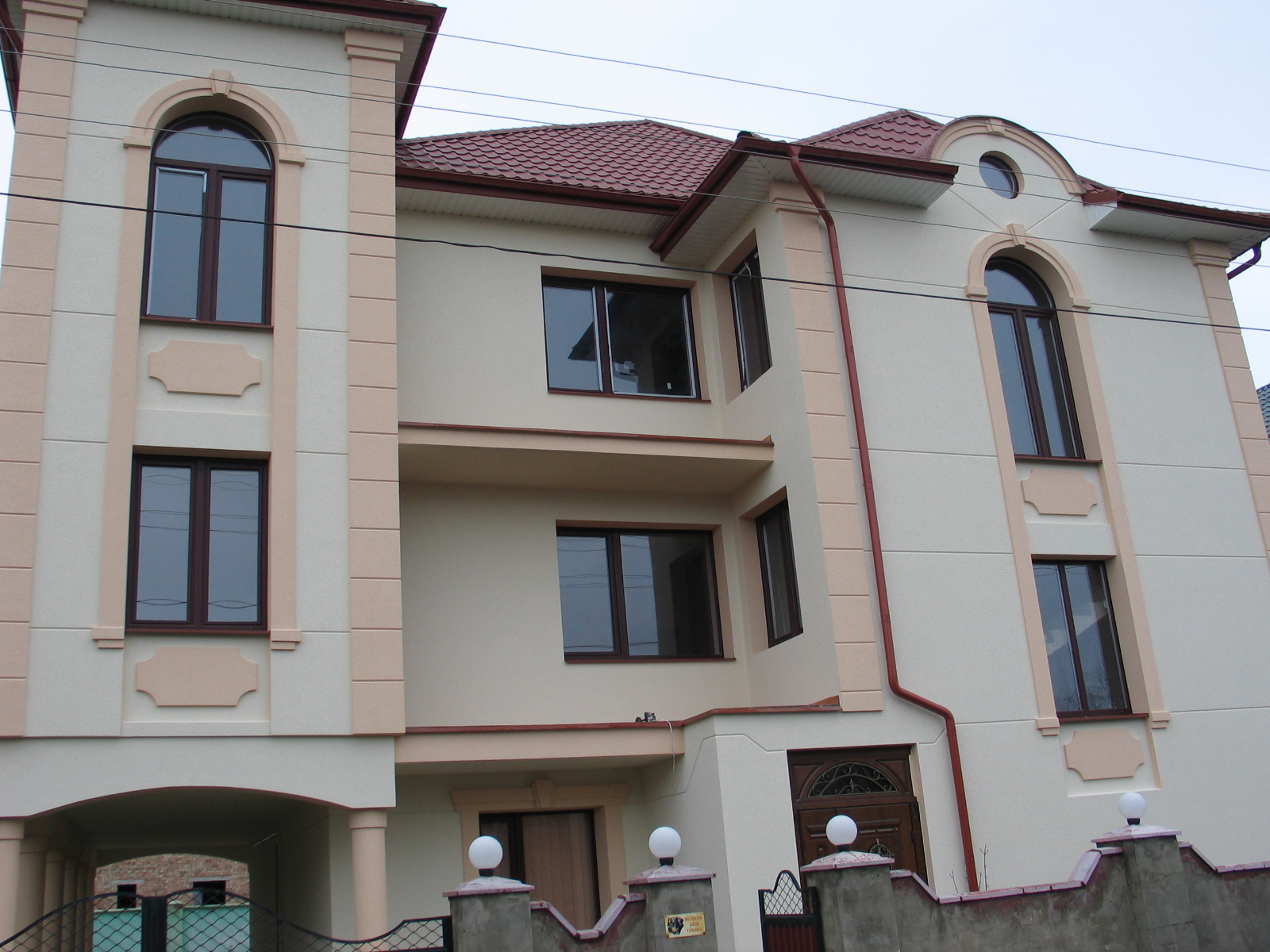

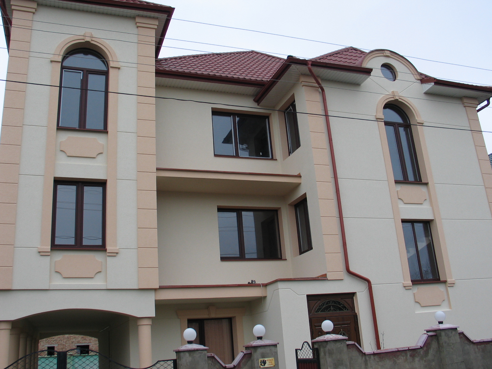

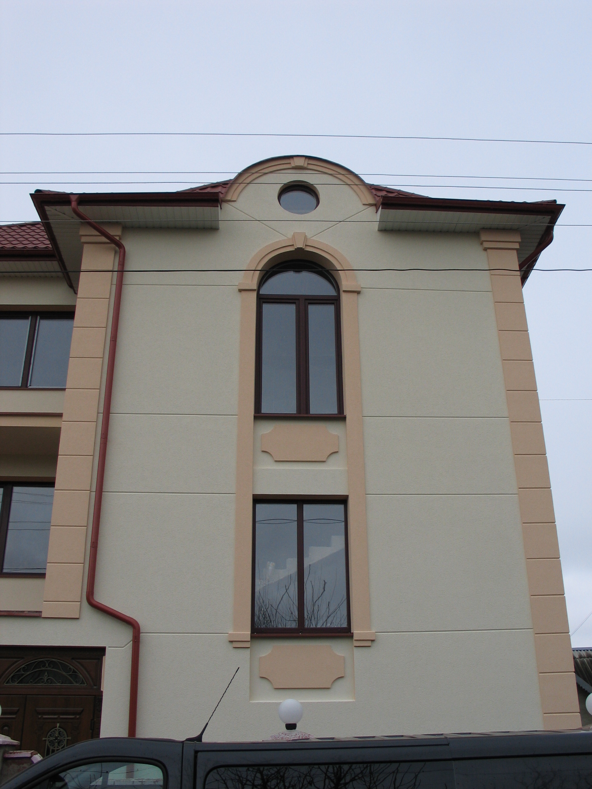

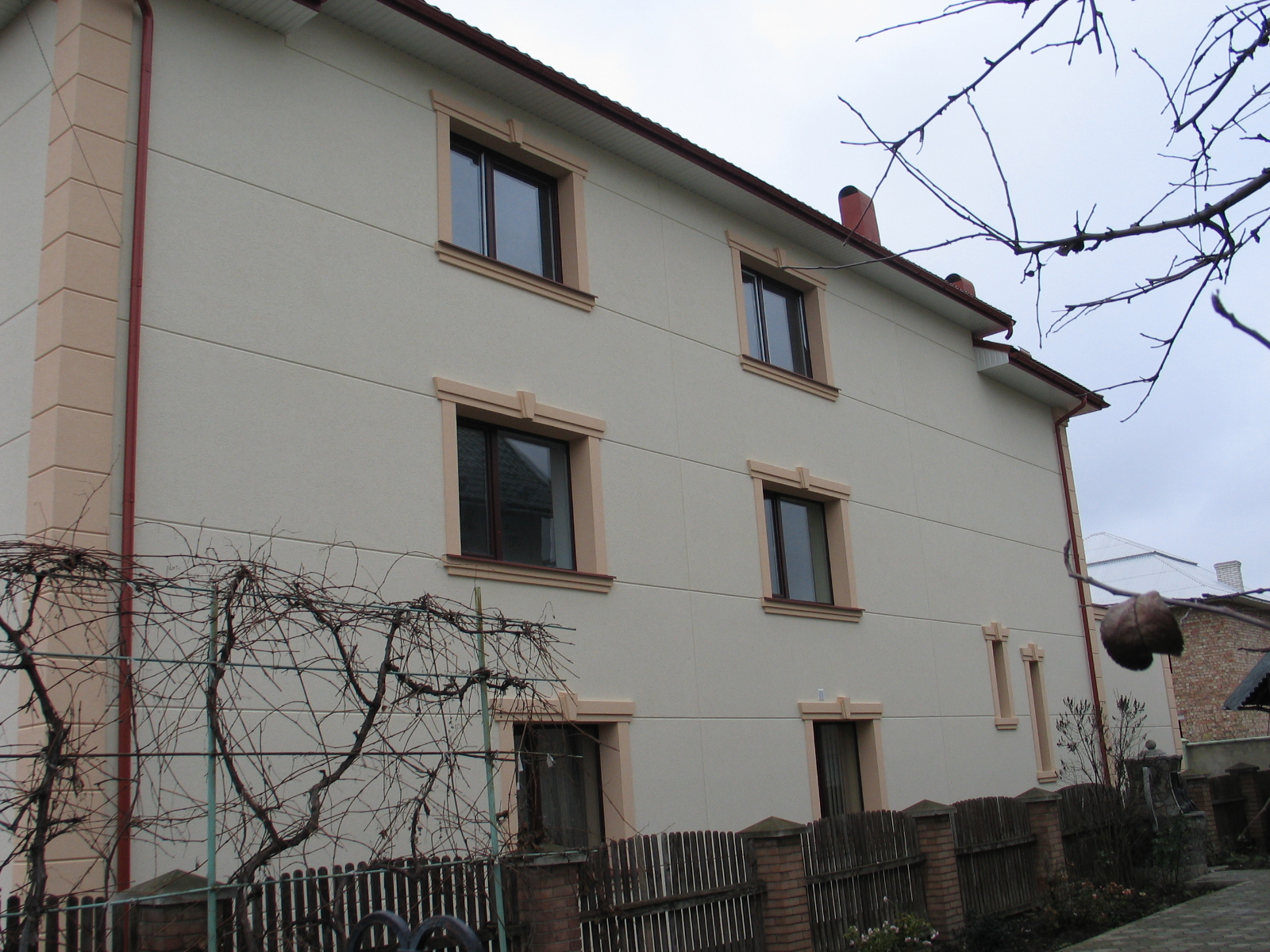

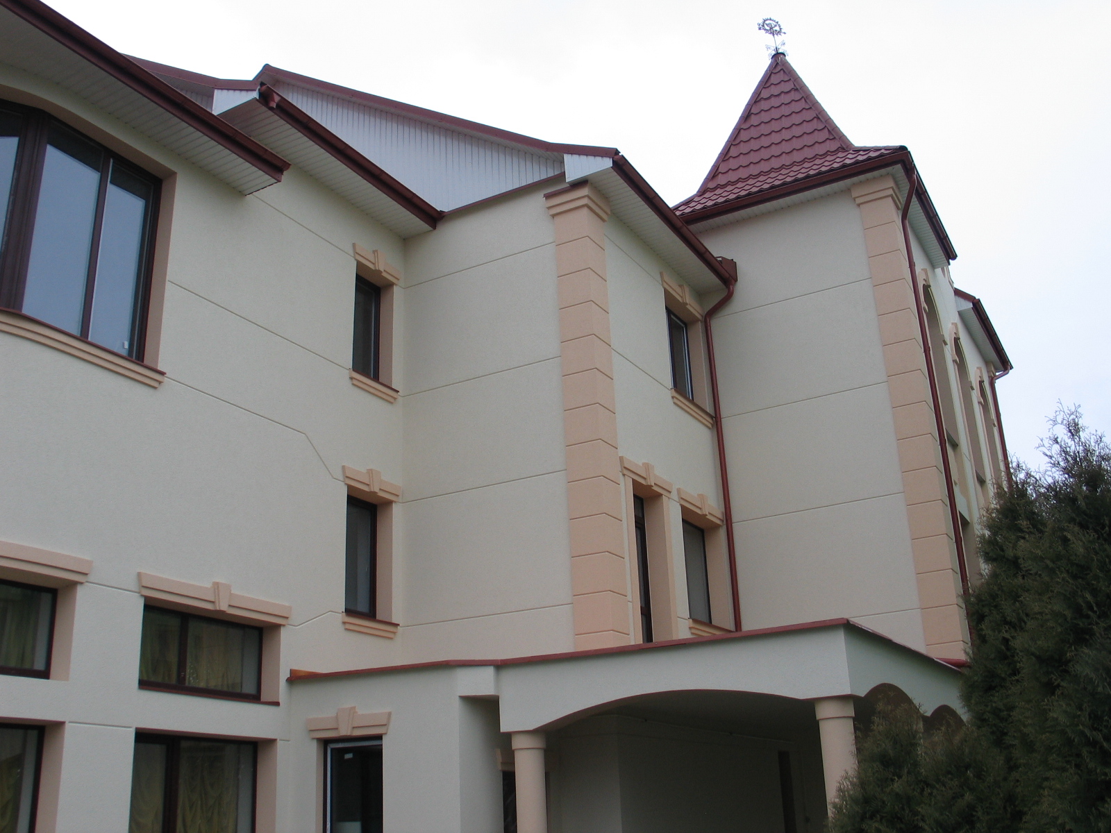

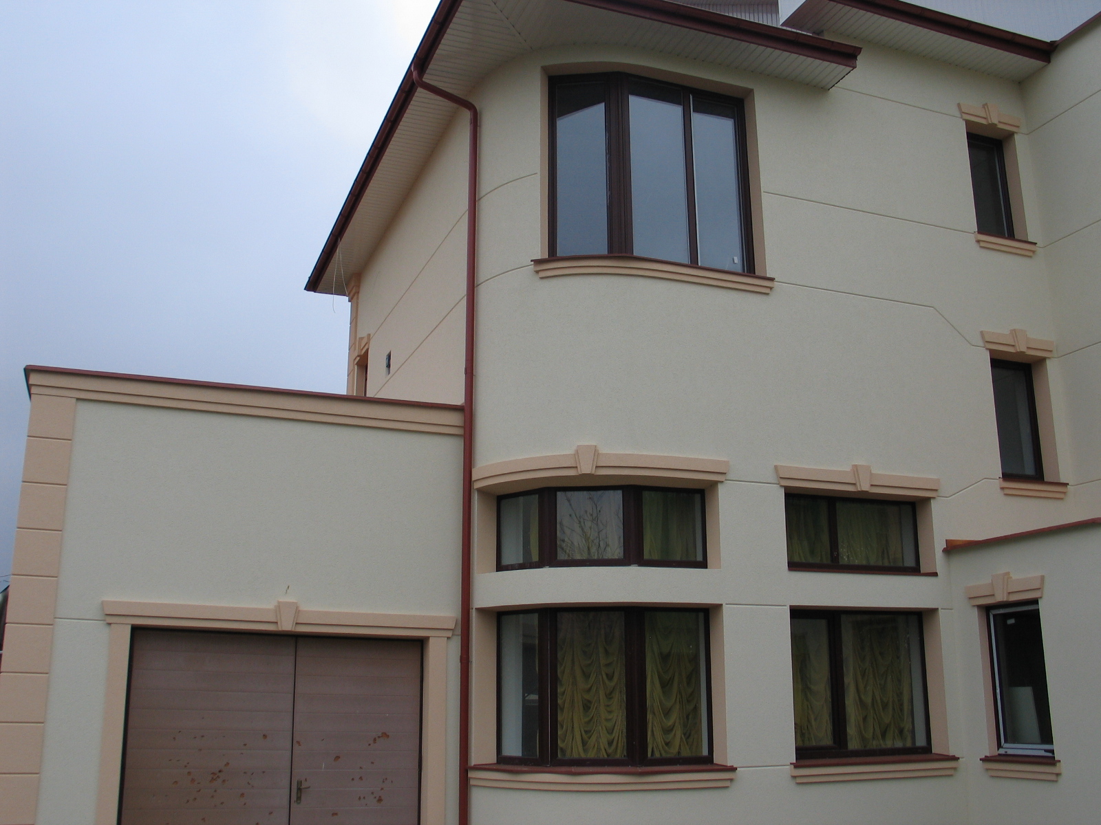

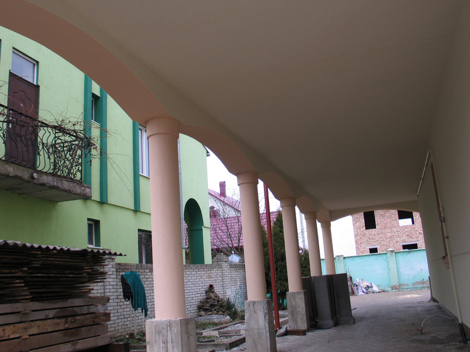

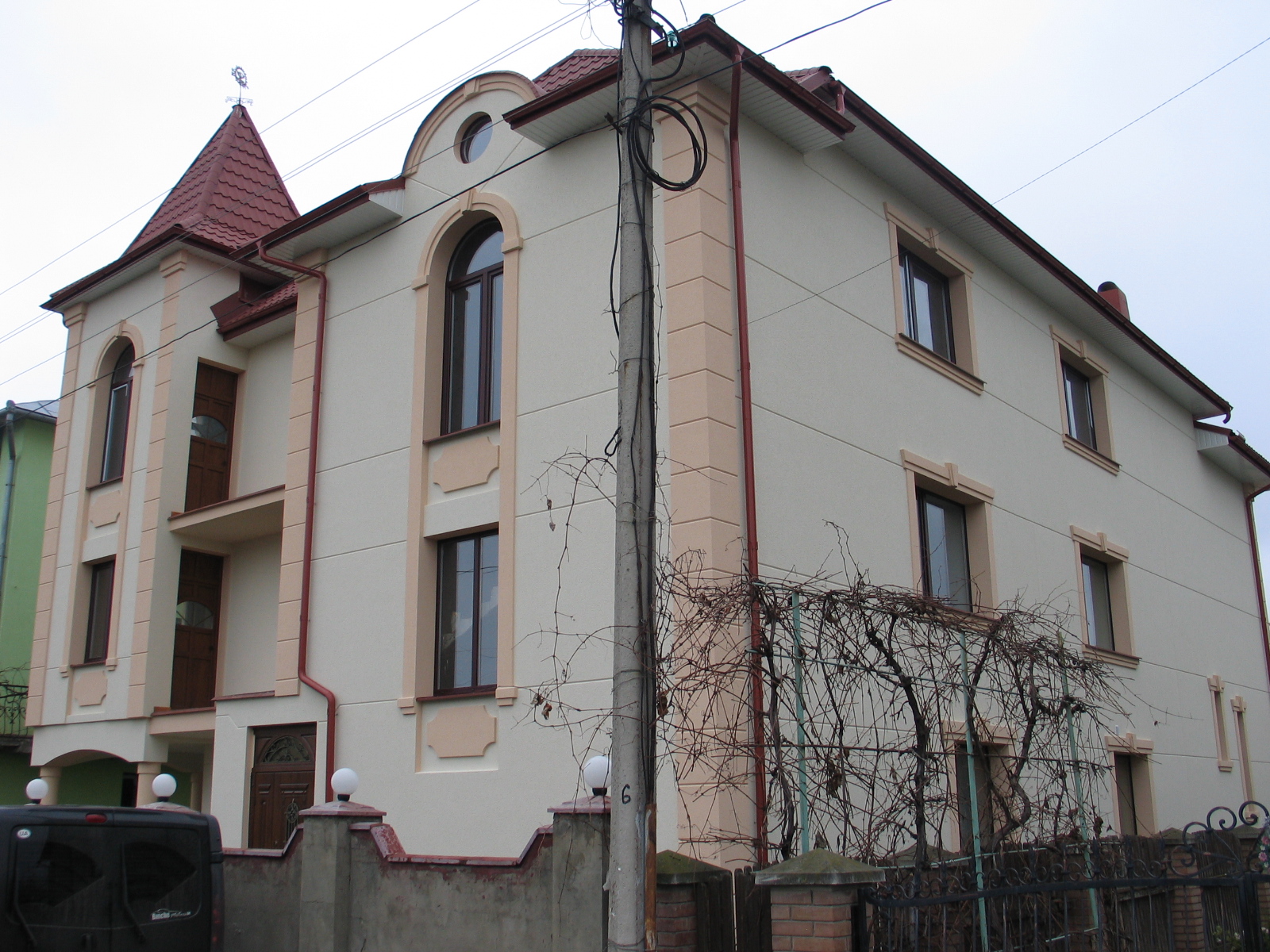

Як обіцяв викладаю фото останньої роботи цього року,слава Богу погода нам сприяла і вдалось закінчити цю цікаву роботу.Працювали рівно 4 місяця,з ранку до пізнього вечора,площа 700 м кв.Роботу виконали 2 людей.Матеріали Кабе,Століт та Бауміт.:Yahoo!:

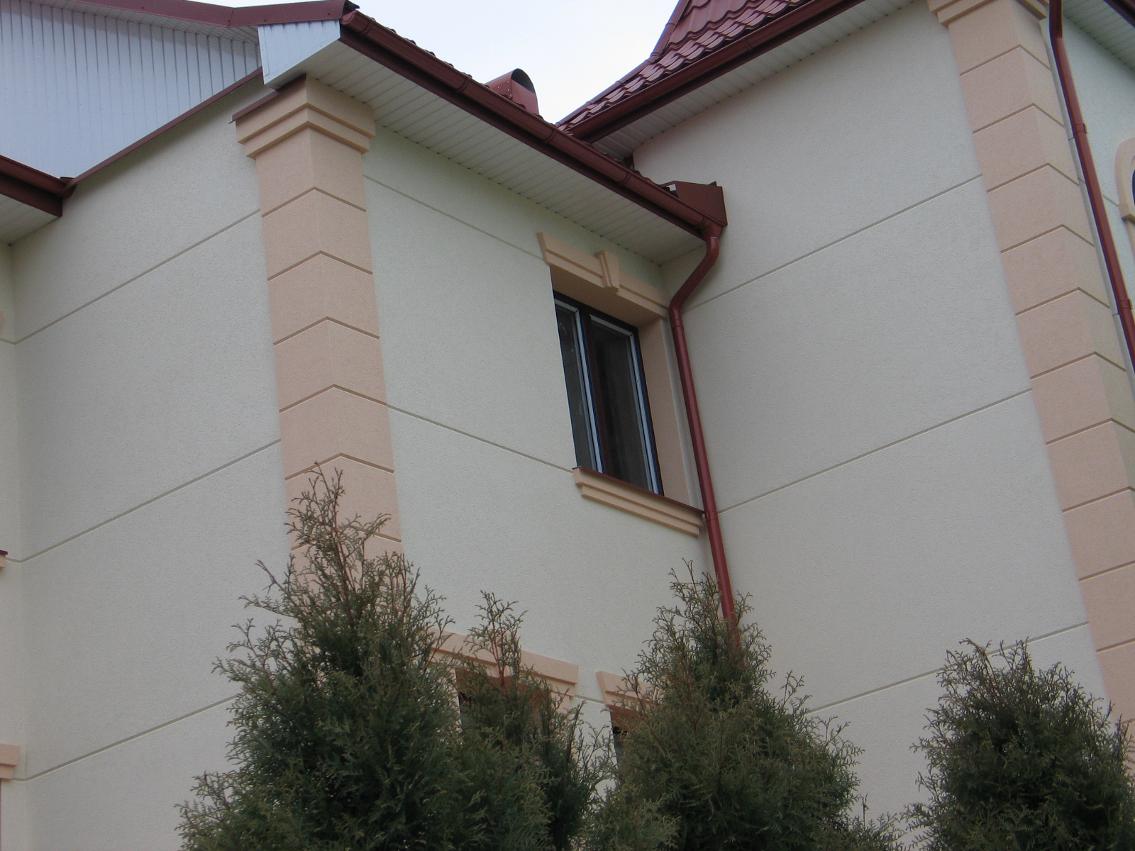

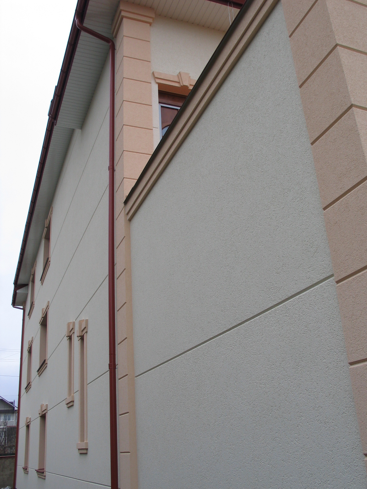

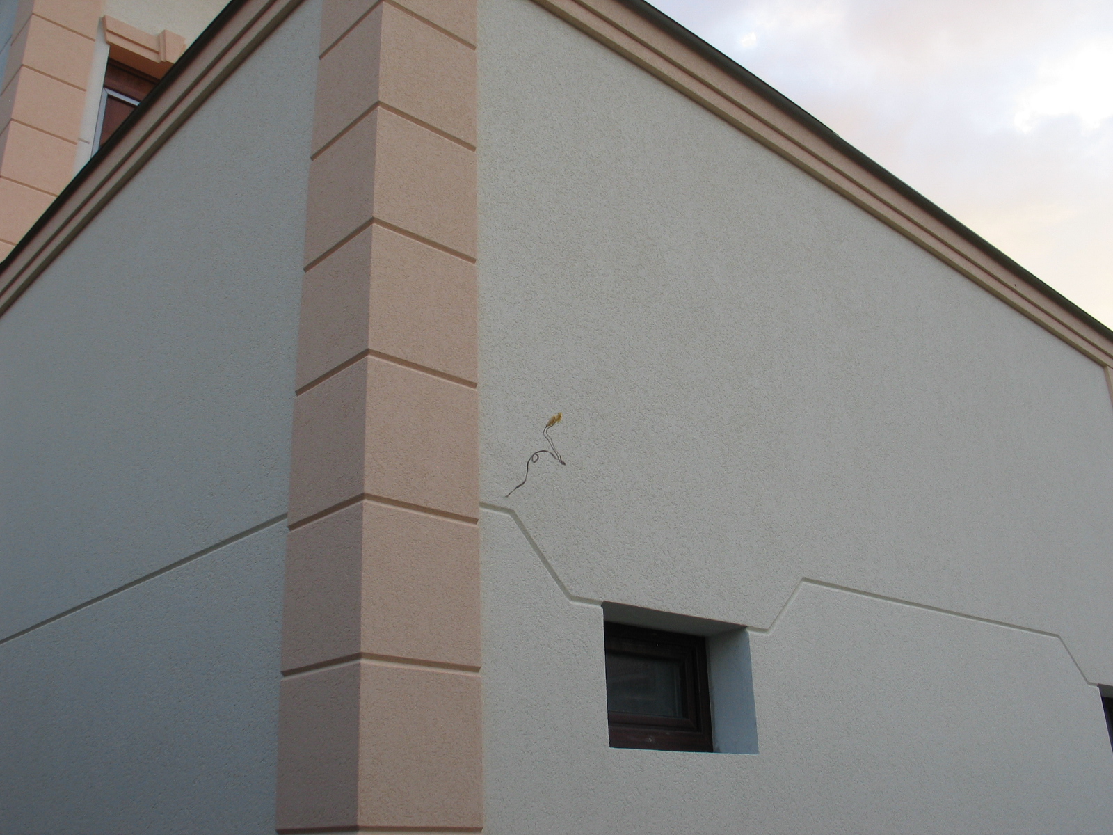

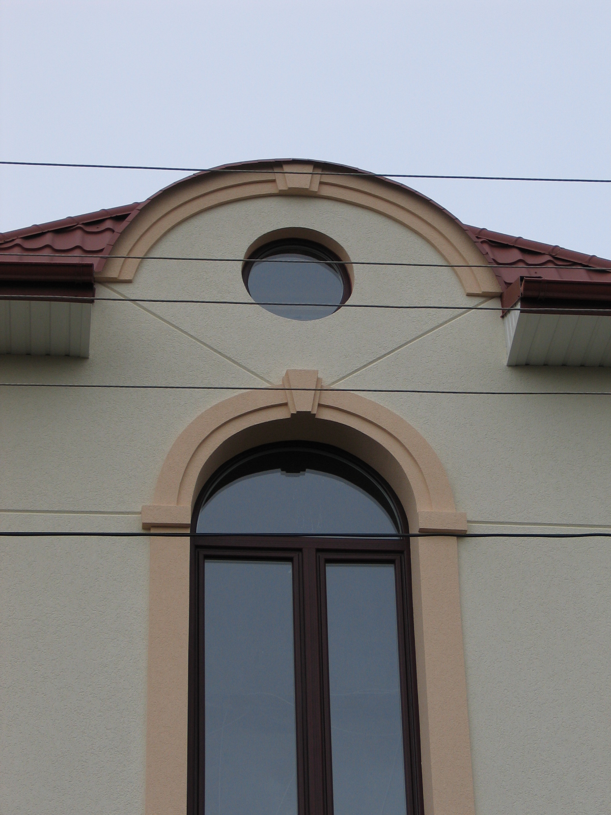

Как человек, повидавший много фасадов, могу сказать что работа выполнена на очень достойном уровне.

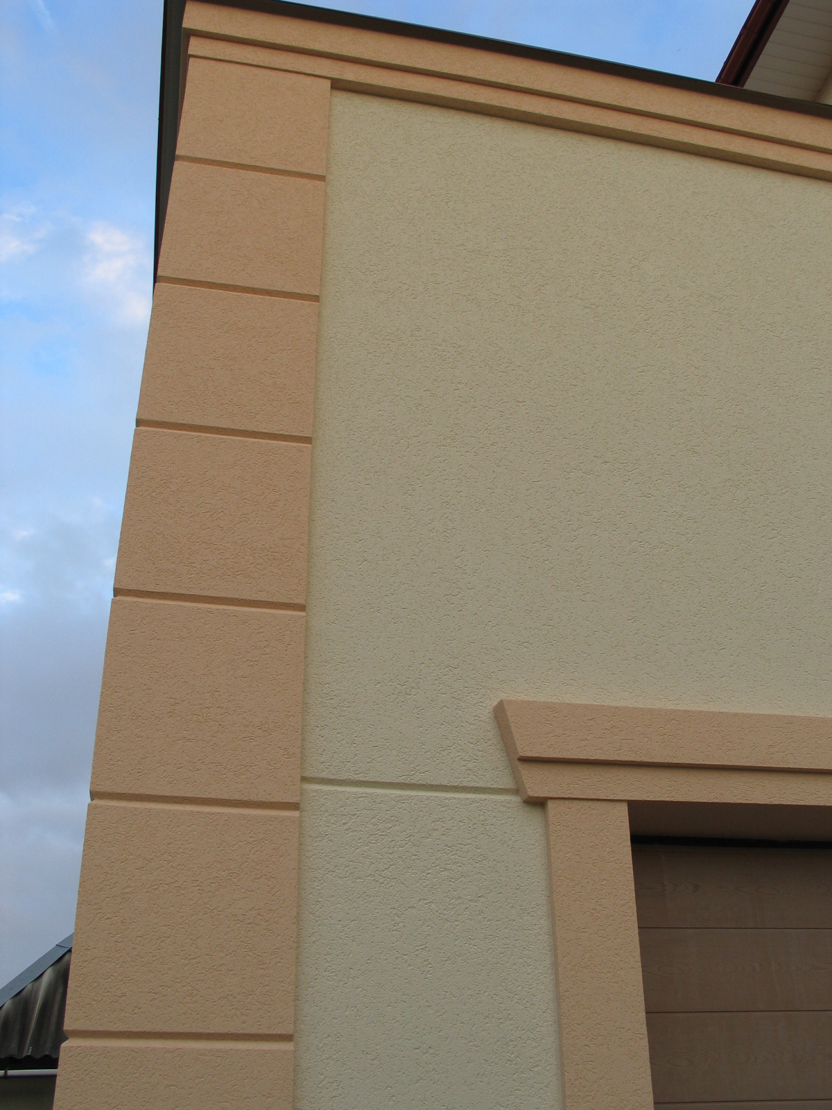

Декоративные полосы по фасаду, явно фишка этих ребят. Получается красиво, да и свои риски снижают, что тоже весьма похвально. Только опять таки, я все не могу понять технической стороны вопроса устройства таких вот полос. Я уже пытался выведать секрет, но у меня это не получилось...
Давайте я попытаюсь. Вы имеете ввиду горизонтальные борозды?
Да. ТС говорил что дает их спец приспособлением. В их случае использование уголков нереально, поэтому возникает вопрос о армировке, но если таковая там имеется, то как достигнута такая геометрия линий?
Короче вопросов больше чем ответов.
Может армировку разрывают на бороздах?
Надеюсь что нет, иначе вся эта красота через парочку лет будет в трещинах!!! Именно борозды будут слабым местом. Но гадать не стоит...
Кстати, эти борозды ребята делают в первую очередь не по причине эстетики, хотя несомненно она есть, а по причине того, что бы была возможность спокойного нанесения декоративки. И если ребята на таком уровне работают, но делать разрывы в армировке врятли станут. Это первый смертный грех фасадчика...)
Читаєте думки :) ніяких розривів!!!ніколи!!! завжди перекриття 10см!!!:drinks:
Читаєте думки: ніяких розривів!!!ніколи!!! завжди перекриття 10см!!!
Давайте, коліться, що там за технологія? Завтра кидаємо основну роботу та йдемо робити боріздки.
