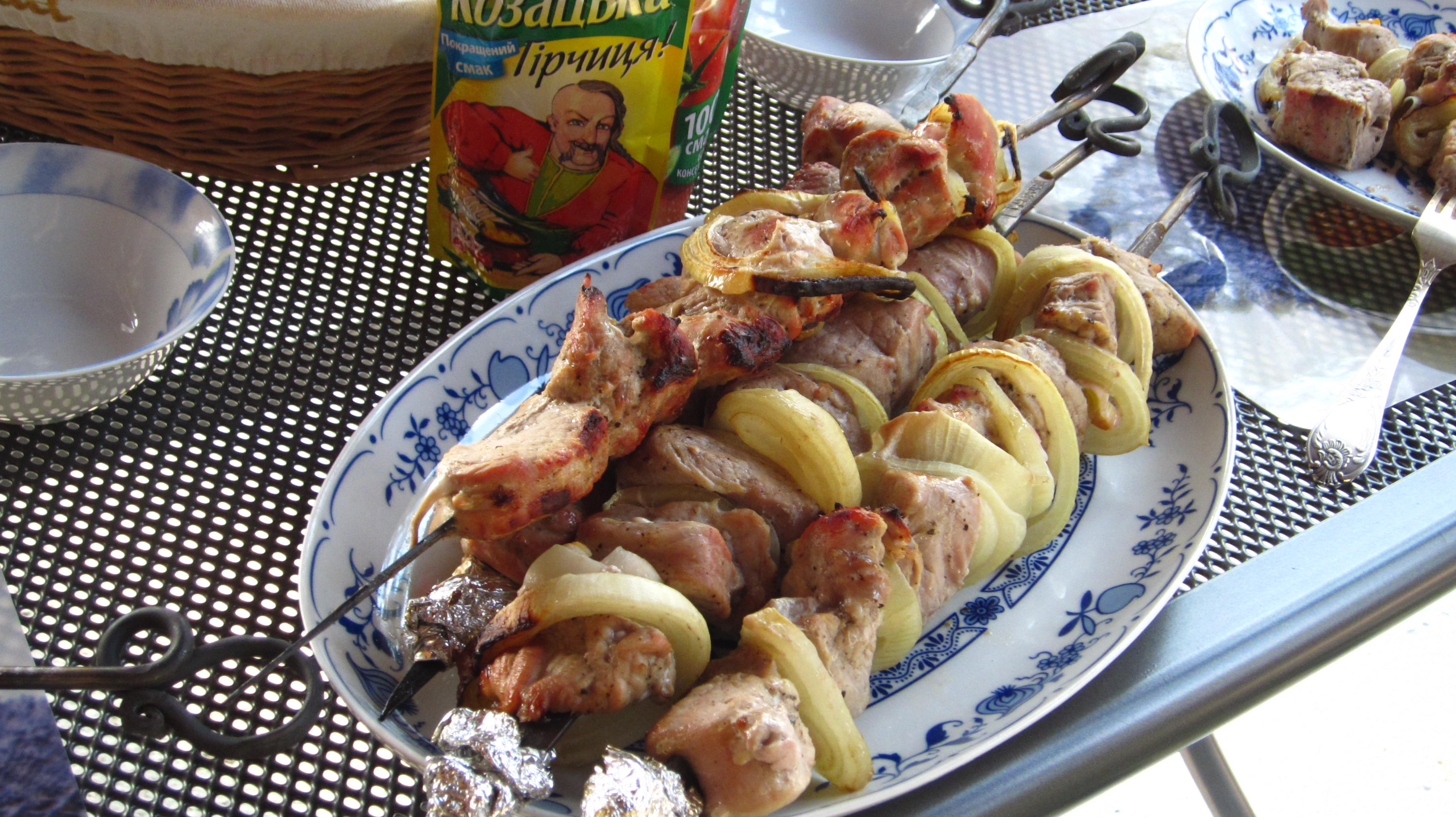

Берёте полоску пищевой фольги, наверняка, на каждой кухне есть рулончик, скручиваете её в жгутик и наматываете на конец шампура небольшим клубочком, тогда, хоть овощи, хоть мясо, ничего не соскальзывает

У меня ростовский тандыр. Вариант с картошкой на шампуре, лично у меня, не прошёл испытание: картошка благополучно шмякнулась на дно тандыра, так что, фольга- наше всё, простое и надёжное решение.
Действительно на концах шампуров просверлены маленькие отверстия в которые вставляются зубочистки. Дешево и сердито) Плюс зубочистки стоят гривну ведро и они одинакового размера, и самое важное экологически чистые.
Спасибо вам за идею, на выходных насверлил отверстий на шампурах, теперь даже форель на шампурах можно запекать... ничего не слетает, а вот рулончики из фольги при большой массе соскальзывают :)
[quote=Cremator;2515571...а вот рулончики из фольги при большой массе соскальзывают :)
Ну вот, а у меня всё держится, шампура загружаются мясом и овощами под завязку, шарики из фольги делаю плотные и объёмные. Сейчас сворачиваю фольгу в чуть меньшие шарики, чем на фотографии, где запечатлены ещё "тренировочные" шашлыки. Меня фольга не подводила, в отличие от картошки. Значит, Вы выбрали, для себя, более надёжный способ:)

to allanek У нас с Вами шампура немножко отличаются от тех, которые стандартно используются для славянских тандыров. У амфоровских они волнообразной формы и из-за этого шарики фольги крепче держатся на шампурах.
