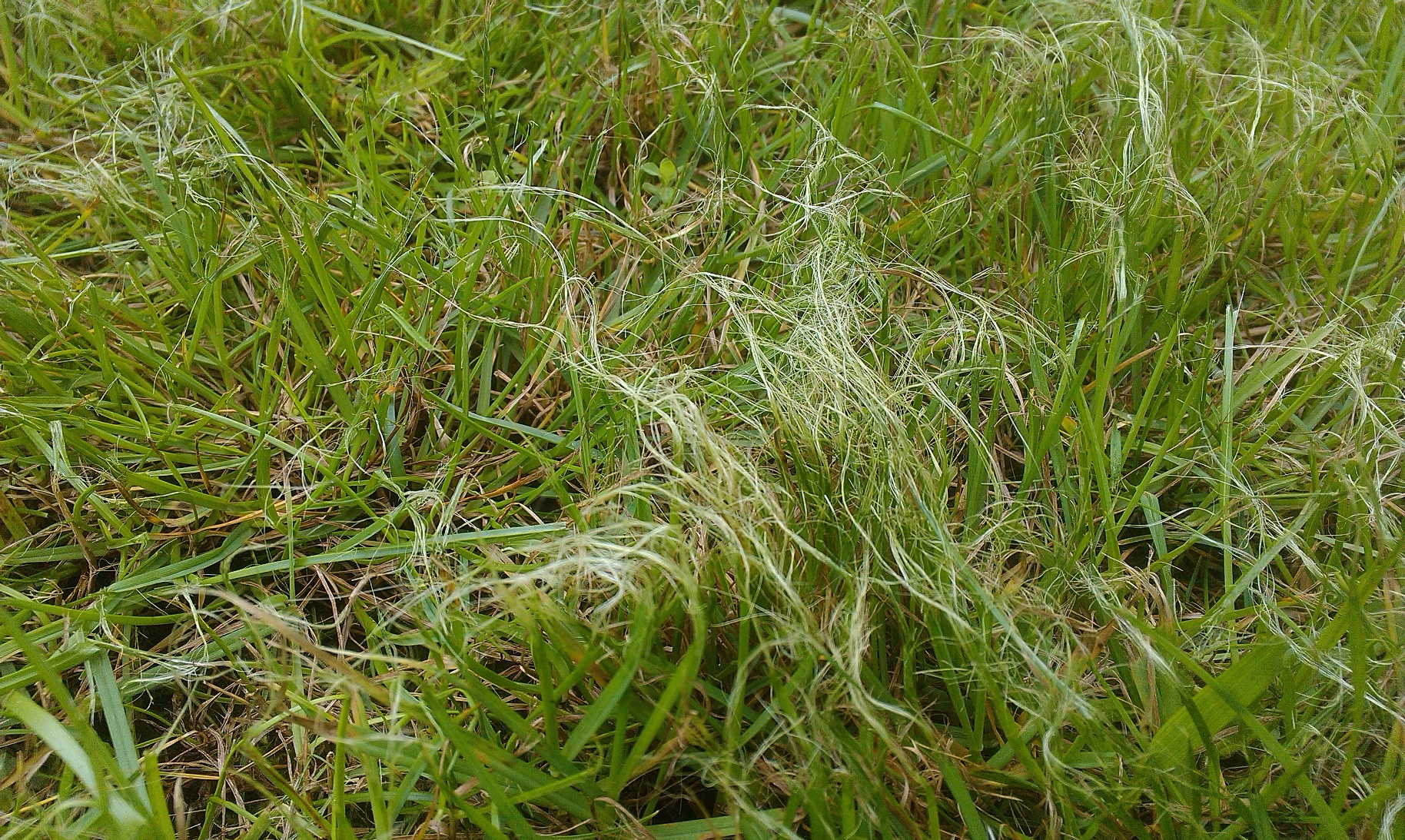

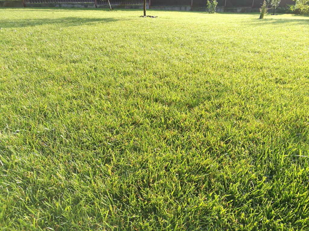

За советом.
Ну никак не могу разгадать загадку...
На фото то, что получается после покоса травы.
Ну просто чесанная конпля:D
Раньше такого не было.
Логичнее всего грешить на газонокосилку. Но, недавно правил нож, и гудит она вроде как обычно, т.е. обороты вроде стандартные.
Что за фигня?
Трава такая?

А покос чего высоко так? Первый раз такик космы? ?
А не перерос ли травы? Залегла. И косилка поверху его чешет.

возможные причины: битый или не правильно заточенный нож, слабая мощность газонокосилки при нерегулярном покосе.
Трава немного переросла, - не косили 10 дней. Но не до залегания.
По-моему, такое второй или третий раз...
Пока не понятно..:(
Вроде логичные выводы. Сам бы так думал.
Но нож совсем недавно точил типа у специалиста.
Ну и сорняки самого разного роста и диаметра косит аж на ура.
Думаю взять косилку у соседа для эксперимента.

Косите раз в 5 дней, на 4-ку, через месяц перейдите на 3-ку. Потом косите 1 раз в неделю. Нож должен быть не только острым но и ровно заточен. С чего вы решили что его заточили как нужно?
А зачем такой сложный алгоритм кошения? Как нужно точить нож не знает никто. Вопрос подымался десятки раз. У всех свои методы.

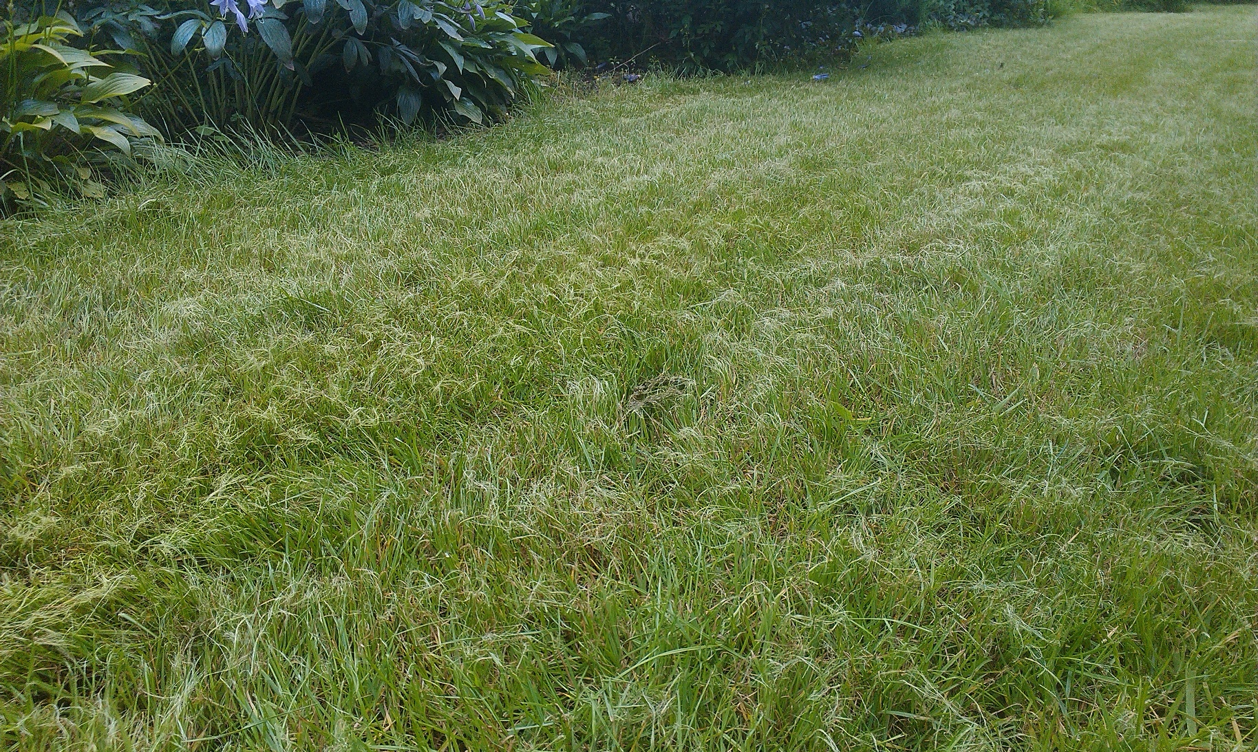

На фото не видно стриженного газона. Криво-косо. Покосите еще раз до ежика.
А там нет ничего сложного, лезвие должно быть заточено ровно без зубцев.

Спасибо за попытки определить причину.
В том то и дело, что на ежик траву не косит, только сорняки.:)
Нож вроде и не должен быть острым как бритва.?
Обычную (сорную) траву в районе плодового сада косит без вопросов...
Попробую взять косилку у соседа, там посмотрим.

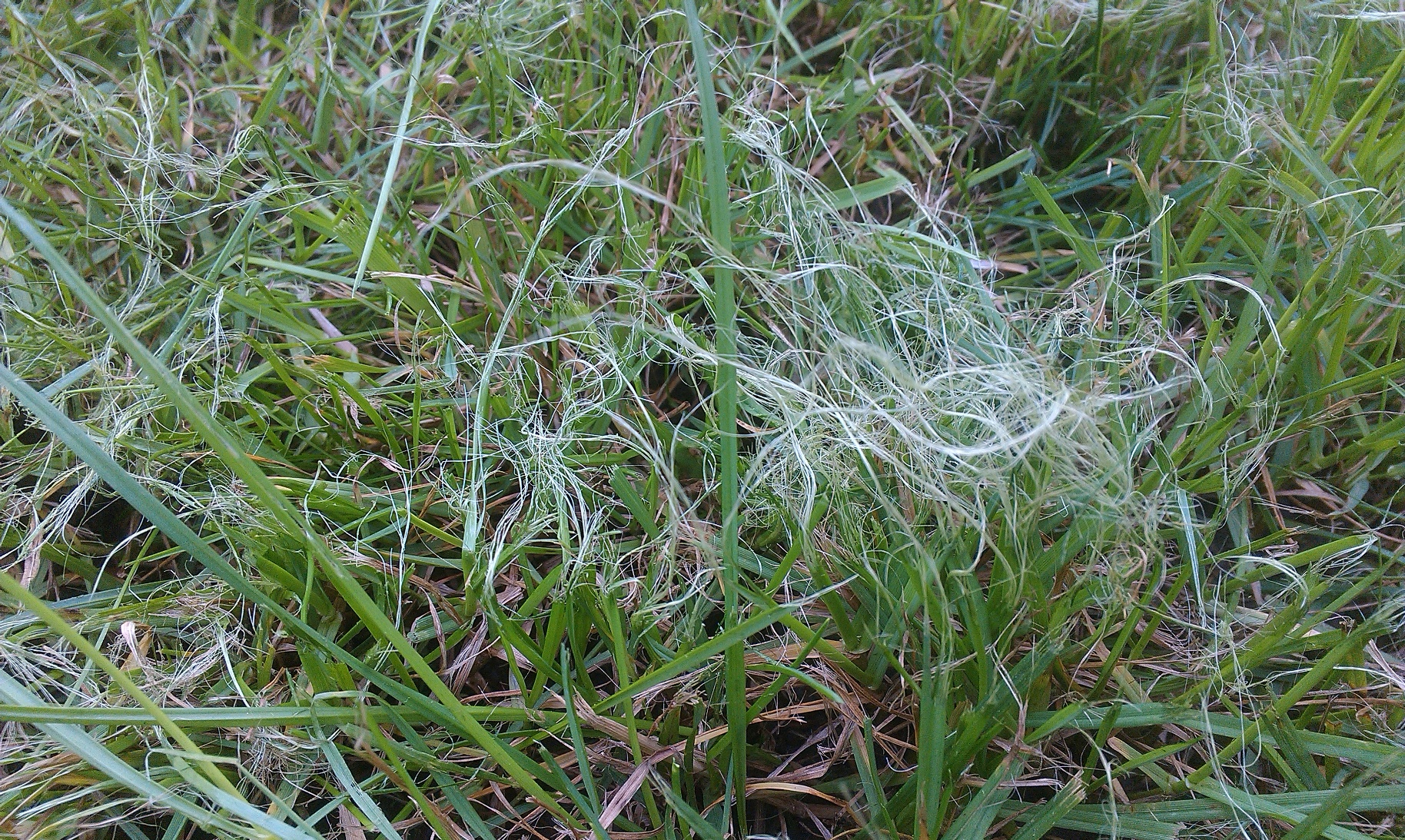

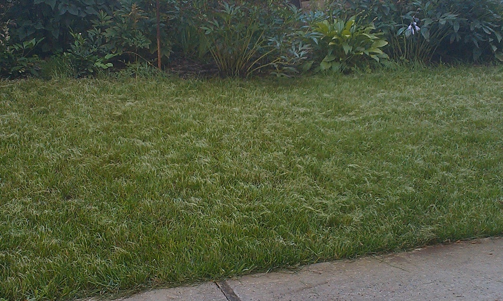

Абсолютно не претендую ни на что.
Но на моем газоне подобные распушения кончиков травы после покоса были вызваны исключительно тупыми ножами косилки.
Проверено 3 или 4 раза.
Как только нож подсаживается - картина точно такая же, как на Ваших фотках.
После заточки ножей подобное явление более не возникает. У меня.
О правильности заточки ножа Вашей косилки мастером не могу судить.

если такой же эффект возникает при работе с триммером (леска) - на что грешить?
Зачем на глазок. Угол задан на самом изделии и не нарушить его плевое дело, по крайней мере для меня.
и как же?:)
На остроту. Это - мое мнение.
Хотя леску не заточишь...
Разная трава по разному переносит воздействие на нее остроты предметов стрижки.
Я где-то уже писал ранее, что у меня газон в разных сторонах участка засеян двумя разными травосмесями.
Одной из них (4 сотки) - абсолютно все равно какая заточка ножей: кончики не распушивает.
Вторая - наоборот: безумно чувствительна к заточке.
Как только нож подсаживается - тут же возникает распушивание.
Я довожу нож косилки до состояния практически бритвы. И сразу после этого распушивание травы после покоса исчезает. Полностью.
Я не хочу вступать в прения по поводу того, что газонокосилка рубит траву оборотами; и острота ножа - вторична.
Возможно это так и есть.
Но в моем случае и для моей травосмеси заточка ножа до состояния бритвы устраняет проблему распушивания.
Для устранения каких-либо недопониманий: я - не спец по газонам. Просто делюсь исключительно своим опытом по уходу за своими 9 сотками газона.
Возможно, в Вашем случае, причина может быть другой.

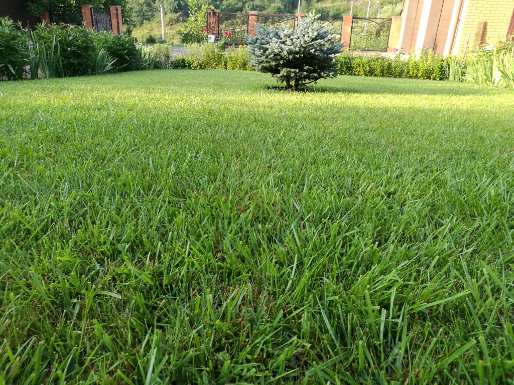

Дополняю:
Вот нашел свое сообщение: https://www.stroimdom.com.ua/forum/showpost.php?p=4389504&postcount=4681
И ниже - утренние фотки своего газона.
1 - Американ Грин: "нежная" травосмесь. Очень чувствительна к заточке ножей.
2 - Грюн Оаз универсальный: грубоватая трава и по виду и по тактильным ощущениям. Ей абсолютно без разницы заточка ножей.
