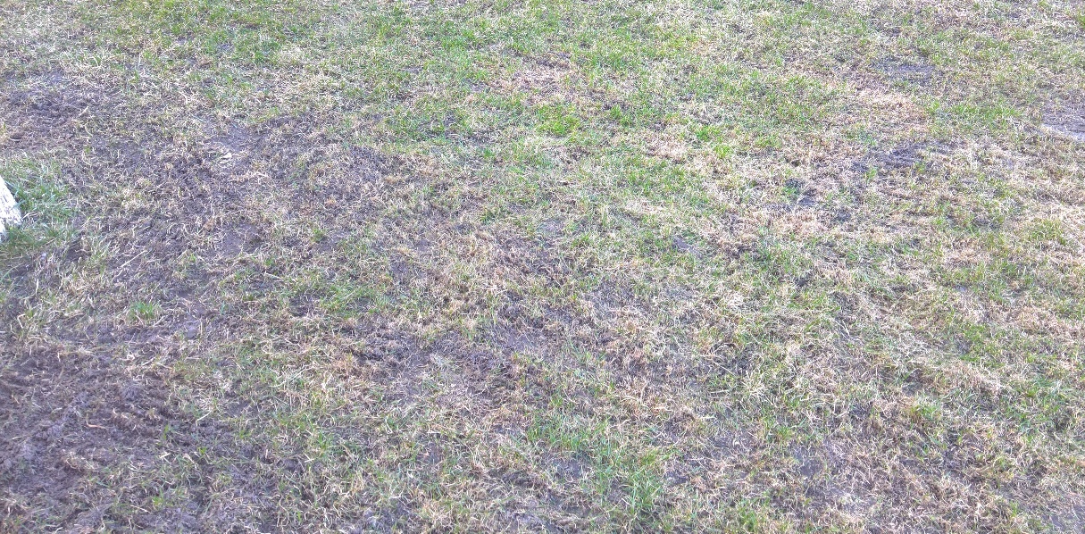

Для примера, выкладываю пару фото. Первое фото, это газон после вычухивания. Второе, после вычухивания и аэрации.
Разницу видите?

Вычухивание как вы называете, это скарификация газона.
Да на первом фото только скарификация без аэрации.

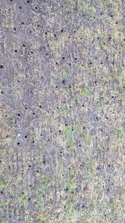

А Вы знаете что такое коринг ?
Это прокалывание дернины полым зубом (на глубину 10 – 30 см) с последующим извлечением выбитых участков дернины. Для закрытия получившихся отверстий проводят топдрессинг (пескование).
