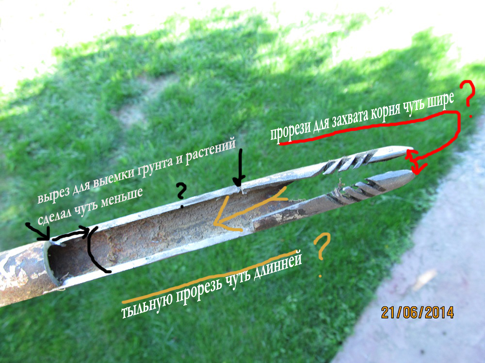

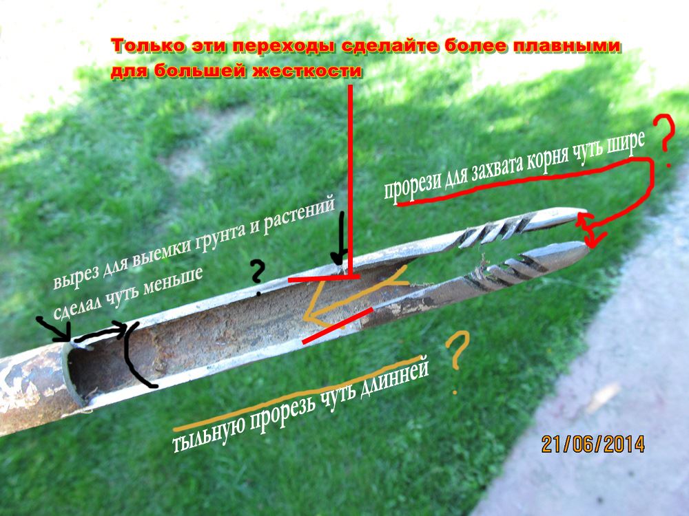

Это был кусок старой газовой трубы. Достаточно толстая.
В итоге чудь доработал конструкцию. В новой трубе вырез для выемки грунта и растений сделал чуть меньше, прорези для захвата корня чуть шире, тыльную прорезь чуть длинней, чтоб глубже и легче в грунт входил инструмент.=)
Сьогодні хлопці на роботі будуть робити мені Вашу приспособу. Хочу зразу зробити "модернізовану". Чи правильно я зрозумів Ваші слова?
див. фото...
див. фото...
Да, совершенно верно.

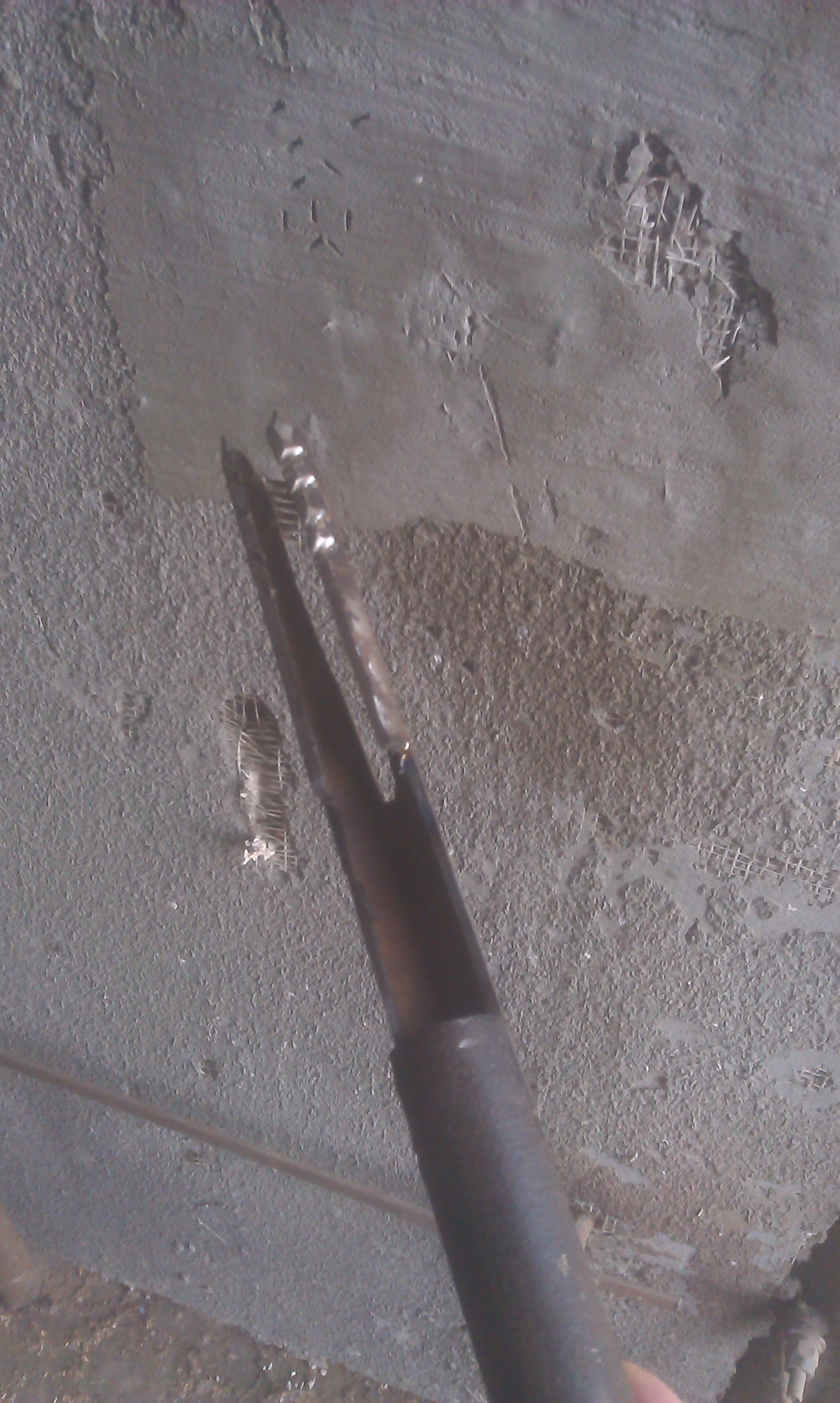

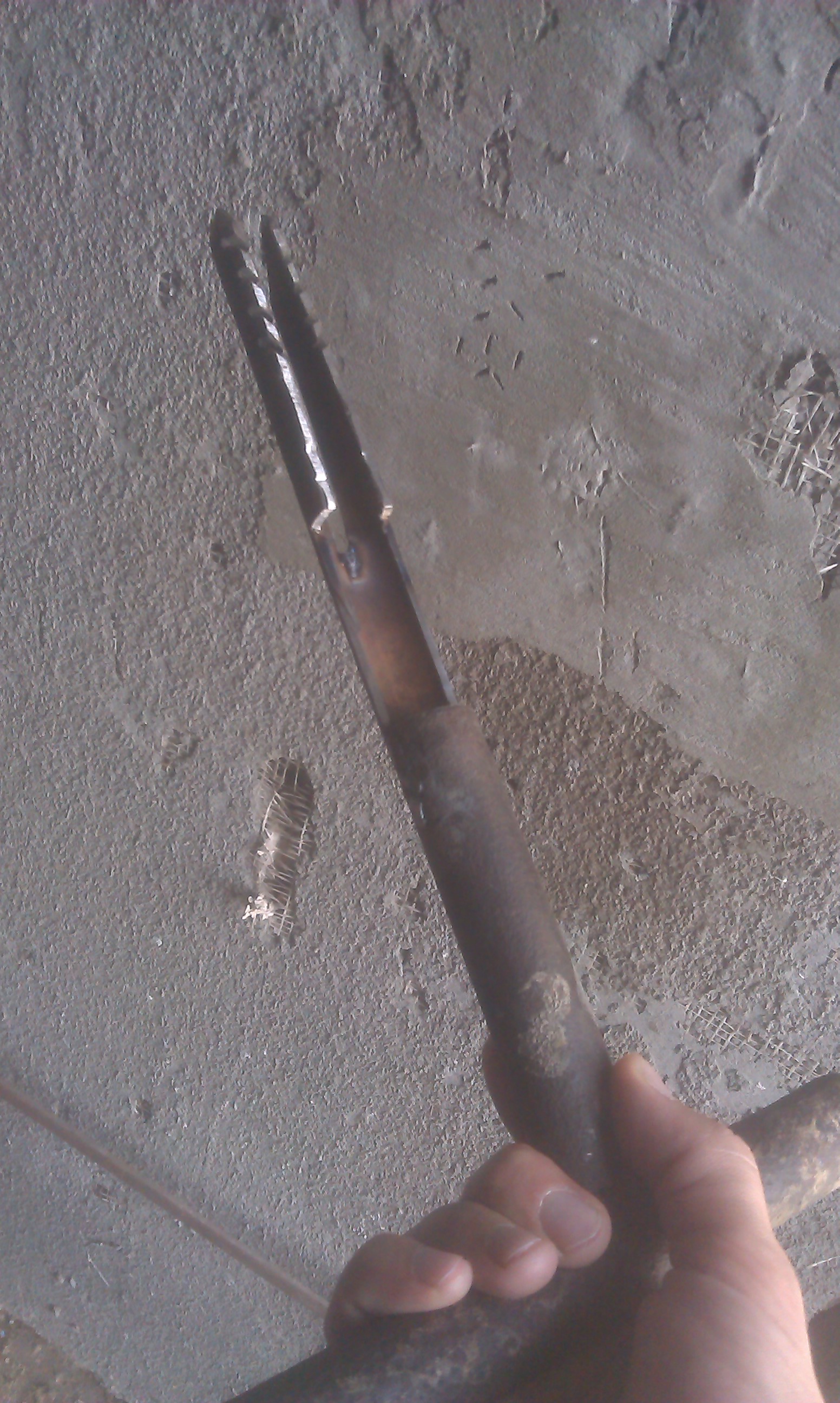

Т-т-т-А-а-Д-а-м..:flag1:
Согодні бур"янчики будуть в шоці:evil:
Доречі зайшов сьогодні на офіс до себе, тримаю в руках цю "приблуду", і бачу в манагерів, в очах німе питання... Ну я й кажу- то для злісних боржників... поржали:D

Та зробити можна то, але територіально це не вигідно буде, ми все-таки на заході))) А що, в Києві "мужика з болгаркою" проблема знайти ?
Доречі, согодні пробував, правда на сухому грунті, то "клики" гне.. або треба їх меншими робити, або чекати дощу...

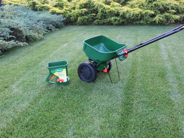

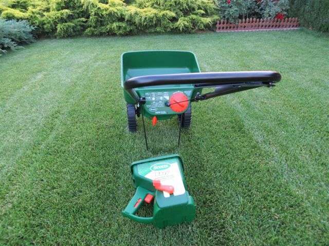

Начинаю хвастаться. А то подумаете шо я неудачник какой то( то хрущи, то вавка в голове...).
Приобрел вот такой прибор. Аж два. Приехали они в начале августа. Но то жара, то хрущи, то вавки, до дожди.
Все не до удобрений. Почему два, а шоб сумма заказа уменьшила сумму доставки. Маленькие хитрости. Если че то и продать можно. Эти приборы запали в душу еще пару лет назад. ( +- 30 стр. темы). Но имея гарденовскую сеялку как то не пекло. Да и курс несолидный какой то был. Но гарденовская достала. Большой перерасход, пересып-недосып. Строго соблюдая рядность все равно получаешь полосы и перегар.
Вообщем решил пойти по пути опытных газоноводов и заиметь это себе. Огромная благодарность одному из них за пошаговую инструкцию как и куда бежать, чего делать, дабы амазон меня не ПНХ. Еще и подешевле сайт подкинули.
Перепоручил я все это своему подросшему молодому поколению и через месяц авансом на Д,Р, все приехало.
Испытал на прошлых выходных. Результат на лицо, :)):, поэтому и отписываюсь. Приборы понравились. Есть + и есть -. К минусам еще поприсмотрюсь-поприспособлюсь.
Плюсы:
1. Веерное разбрасывание, не дорожкой-полоской а россыпью.
2. Ширина веера +- метра 1.5-2. Сыпал с перехлестом веера.
3. Очень экономный, равномерный расход. До 2 кг на сотку.
Минусы:
1. Маленький угол конуса дна бункера. Остаток не подбирается вертушечкой. Буду приспосабливаться.
2. Заслонка( в дырке для высыпания гранул) клинится гранулой чуть большего размера и не закрывается. Видимо у них там гранулы удобрений одинаковые.
3. Тележка как бы очень легенькая, ну как бы игрушечная. Нет добротности, что ли.
Результат удобрения в прошлые выходные радует. Однородность цвета, отсуствие полос( удобр-недоудобр), отсуствие перегара. Вывод: мне нравится . Рекомендовать не буду. Каждый пусть решает сам.
Провел также тест-драйв ручной. Вообще прикольно. При хорошем крутящем моменте сыпет метров на 5. Чего с ней делать пока не знаю. Хай лежит.

Поздравляю.
Вот только визуально кажется тоньше стенка трубы. И нижний срез прямой, как и у меня, я закидывал картинку - его нужно было более пологим сделать для жесткости.
Добавлено через 7 минут
У меня полив был сделан еще до цивилизованного газона, так что грунт влажный. По сухому, боюсь, оно и не воткнется.

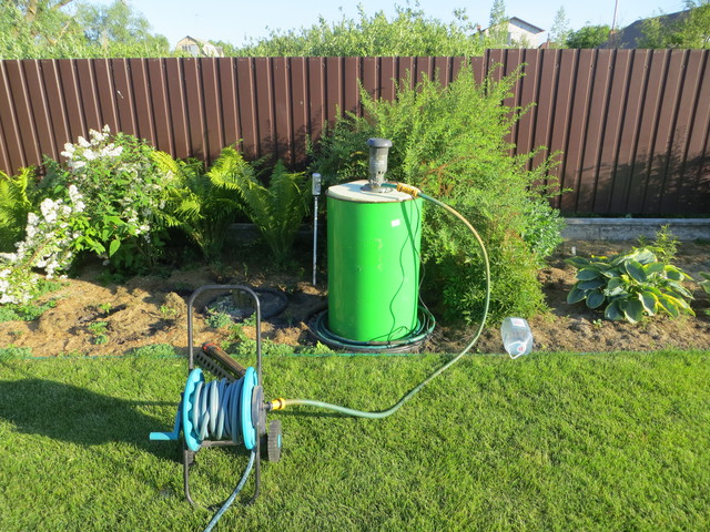

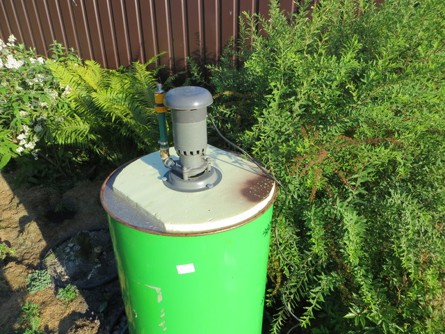

Продолжу. Несмотря на нежданное счастье в виде 50 кг NPK мысль не только удешевить , а и улучшить качество процесса не прошла. Что не нравилось при пользовании гарденовской сеялки уже писал. А при поливе получил равномерный цвет и рост. Начал изучать применение инжектора Вентури. Пошерстил форум, пообщался в личке , списался з заводом Факел, поискал в интернете. Вообщем работу провел. Почесал немного репу и от этой идеи тоже отказался. Пока. Не понял я до конца,не захотел эксперементировать зазря временем и деньгами и посадить автополив. А газон то кушать хочет. Вот тогда я и вспомнил про чудо америкосское и занялся его приобретением. По принципу « лишним не будет». А пока это чудо плыло через океан я придумал дешево и сердито вот такой фертигационный узел (сказывается общение с заводом Факел).
Из запасников был вынут насос Кама 1986 года выпуска.:lol: Не смеяться, нулевый, 45 руб. Проексперементировалось оптимальный вариант установки. Результат видите. Плотик. Развел селитру( былые остатки)где то 1 кг на сотку. Первый раз дул пистолетом с контролем расхода ( гарденовский счетчик на пистоль). Через неделю оценил результат. Получил неравномерность и слабый эффект. Дал еще раз только уже через две веерные гардены.Насос дует шо дурной. А на вид не скажешь. Старая гвардия. Результат супер. Только в месте перехлеста немного зеленее чем везде и в том месте где стояла поливалка тоже чуть зеленее пятно.Но то для придирчивых. Такой вариант имеет право на жизнь, особенно при небольших газонах. Ну и 2-3 кг на сотку вынь да положь. Без вариантов. Имея автополив как бы трахаться с этим регулярно не правильно. Но систему с вооружения не снимаю.
Ну и заканчивая эпос про удобрения сделал для себя некоторые выводы. Делюсь. Может кому сгодится. В прошлые годы удобрял раз в месяц. Косил шо дурной. Траву хоть опой ешь, девать некуда. Поливал средне. В этом году пока эксперементировал и лето красное пропело ( читаем Крылова) удобрял в июне и сейчас. Нужно было еще разок . Но не больше. Поливал двойной дозой. В жару только после покоса ну и при необходимости. На грибы внимание не обращал. Состояние газона лучше, равномернее и покоса меньше. Полива газону нужно больше чем удобрений. Имхо.
Вот так провел лето.
