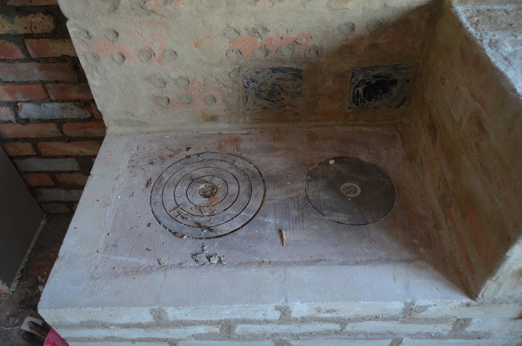

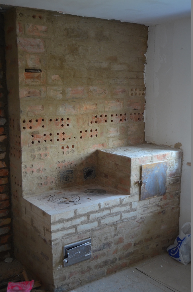

Очередной шедевр. Заказчику он обошелся в 1500 грн.
Сложно этому изделию дать оценку:) Нарушено всё, что только можно было нарушить
Особенно "порадовала" кладка стенки из дырчатого кирпича на ребро.
Шедеврально!
Шедеврально!
А шо ... :) ... будет банька домик "по чёрному" ... :D
Судя по виду - дырки не сквозные. Но все равно "радует".
Андрей, отверстия не сквозные
Печник - дедушка под 70 лет, был найден по объявлению в местной газете. Позиционировал себя как специалист с много летним стажем
дивно що ще доджив до 70 років з таким стажем..... :)
Скажу про себя. Если попадаеться красный с ТРЕМЯ дырками / маде ин СССР/ смело беру и ложу щиток Грубку на ребро. Стоит очень хорошо - прогреваеться замечательно.

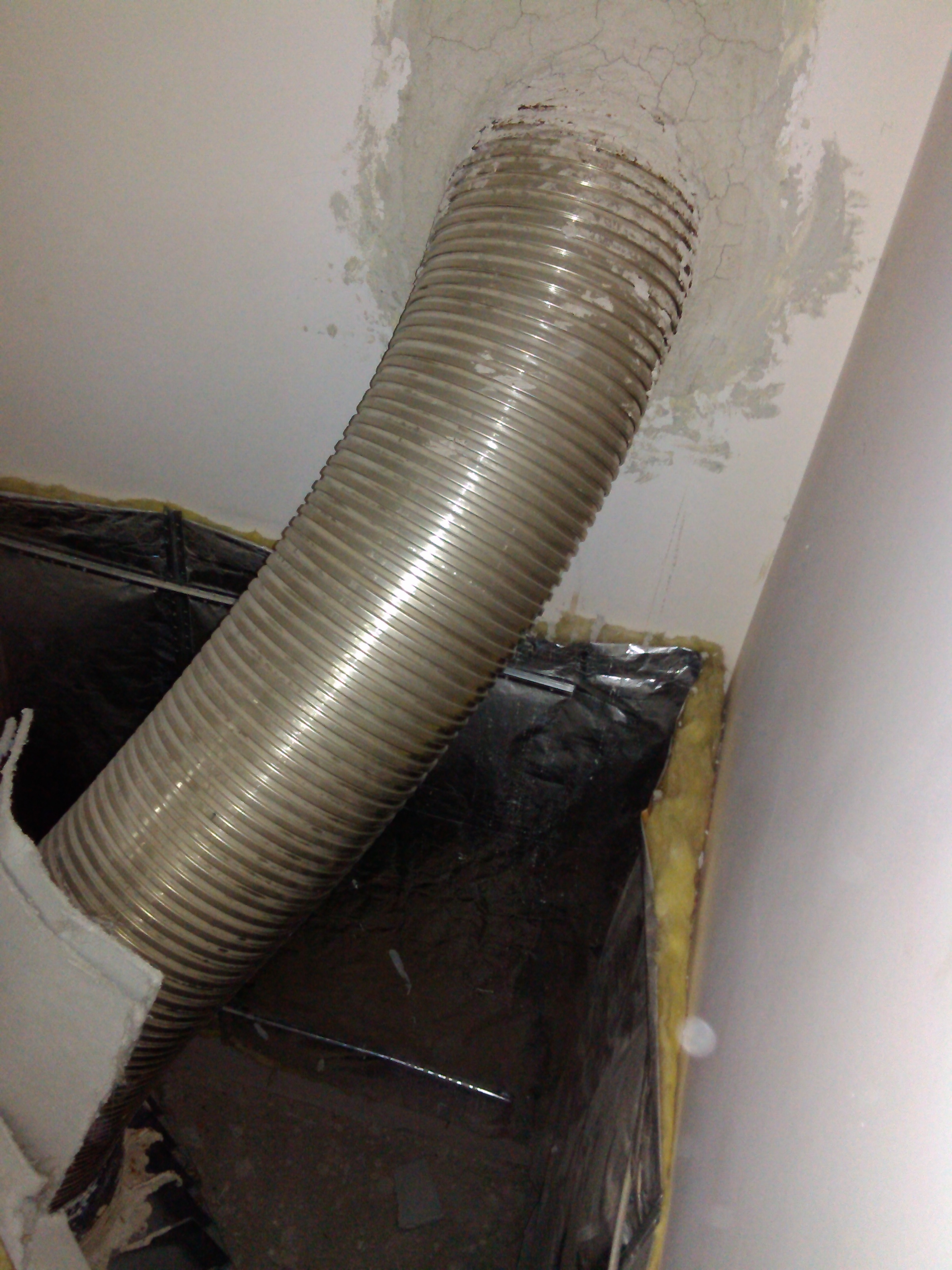

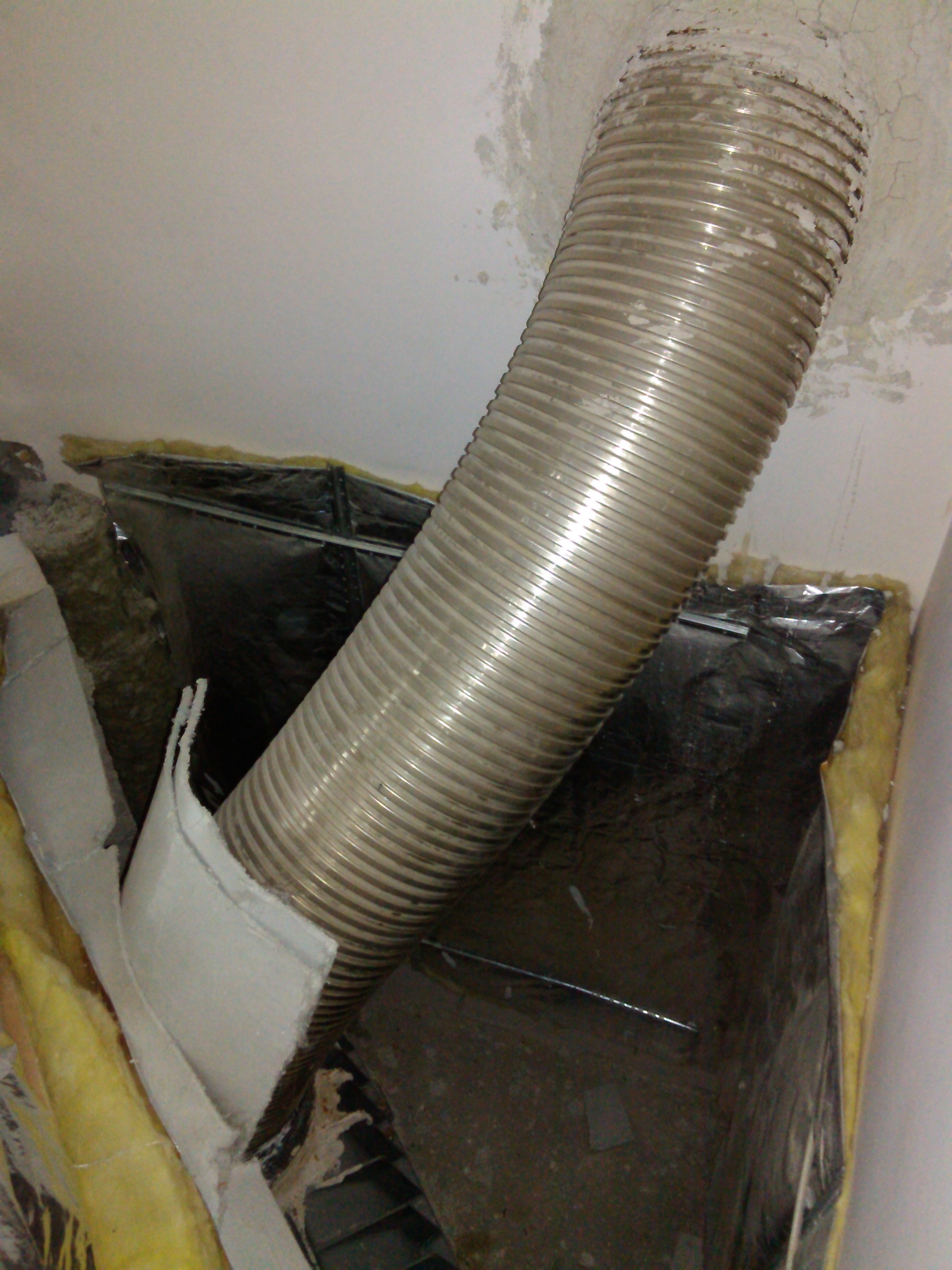

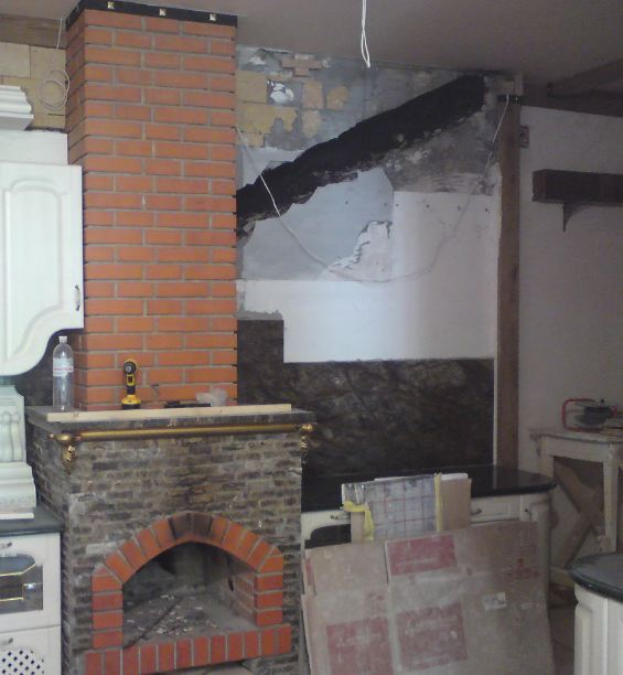

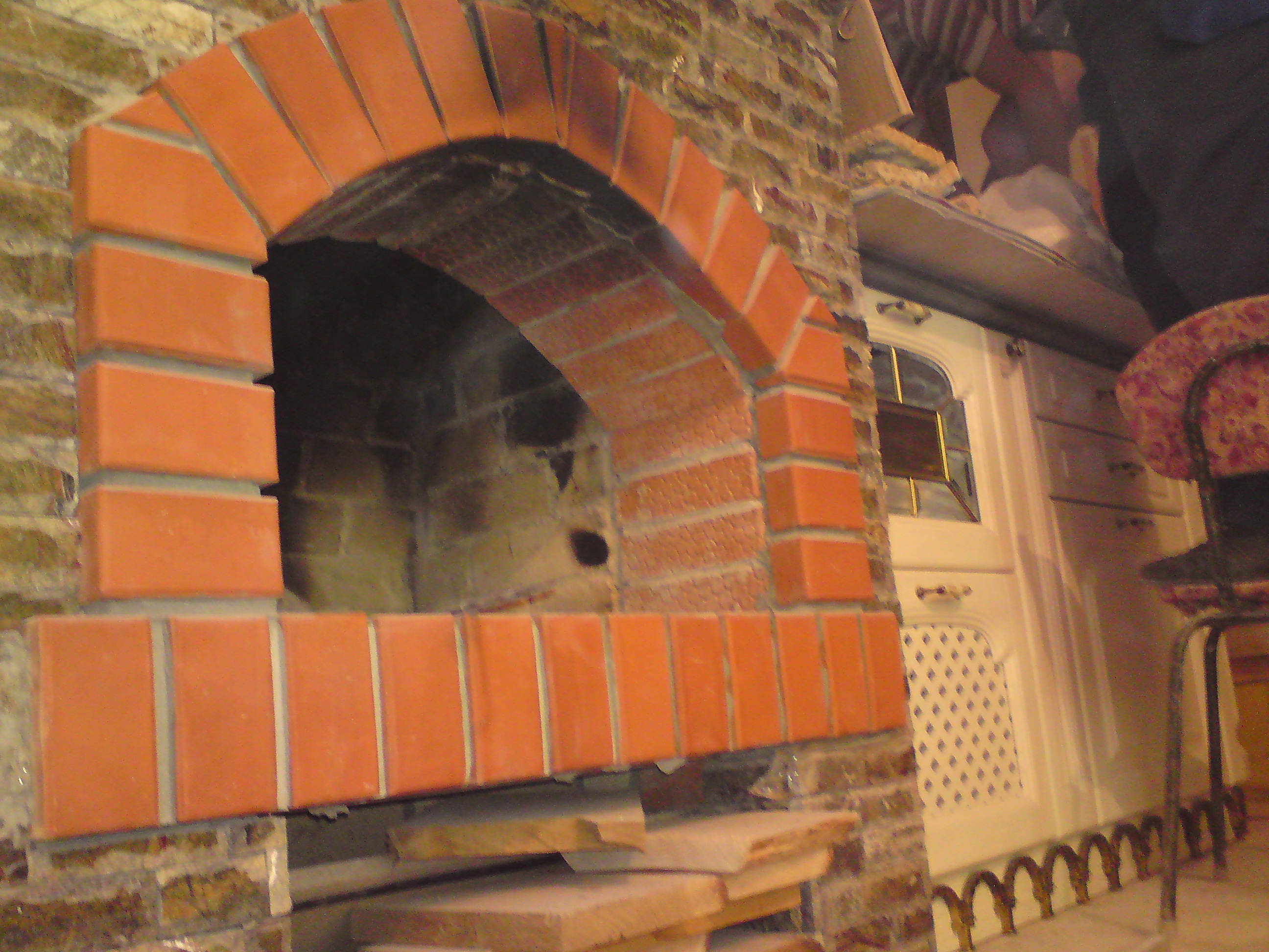

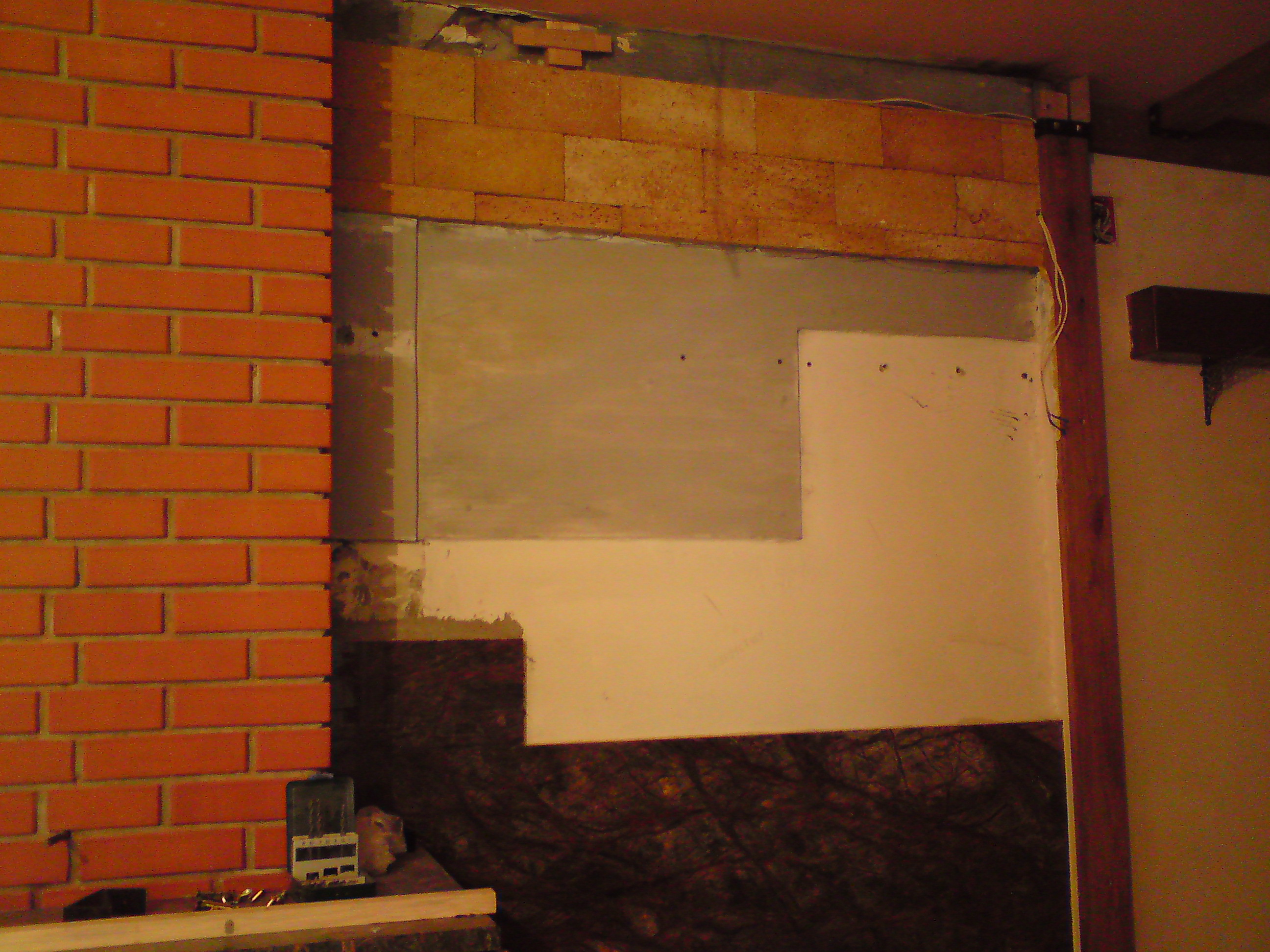

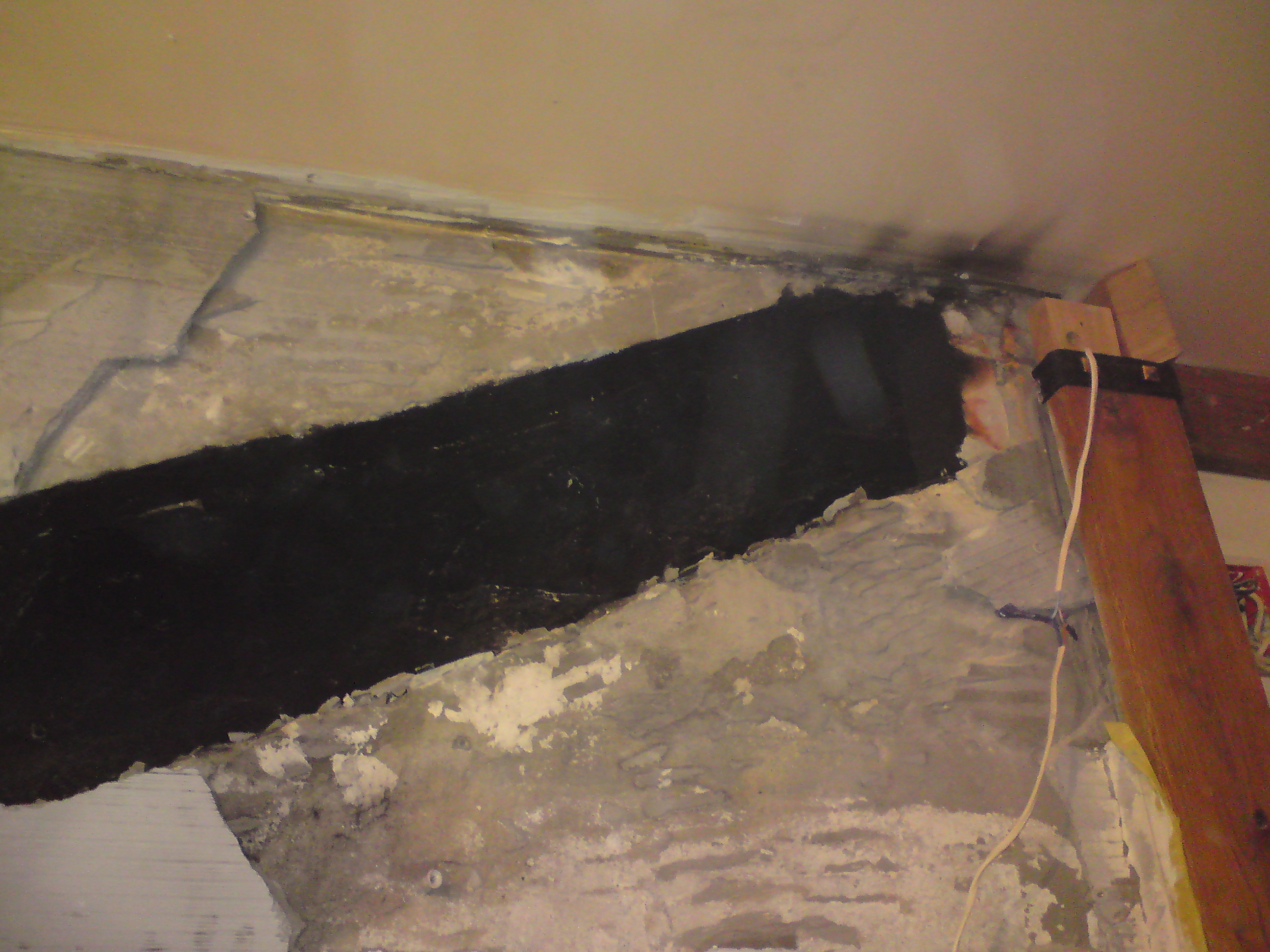

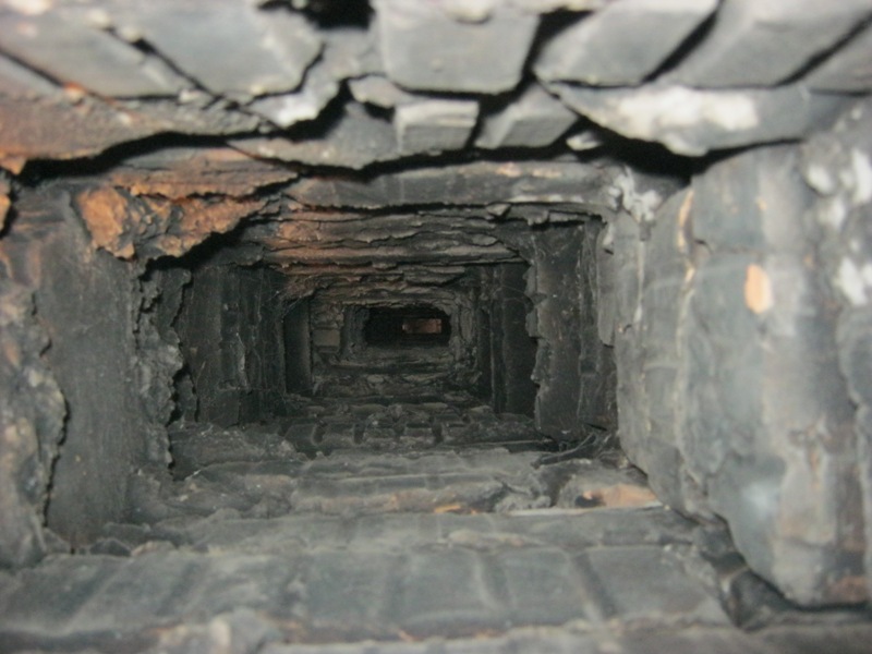

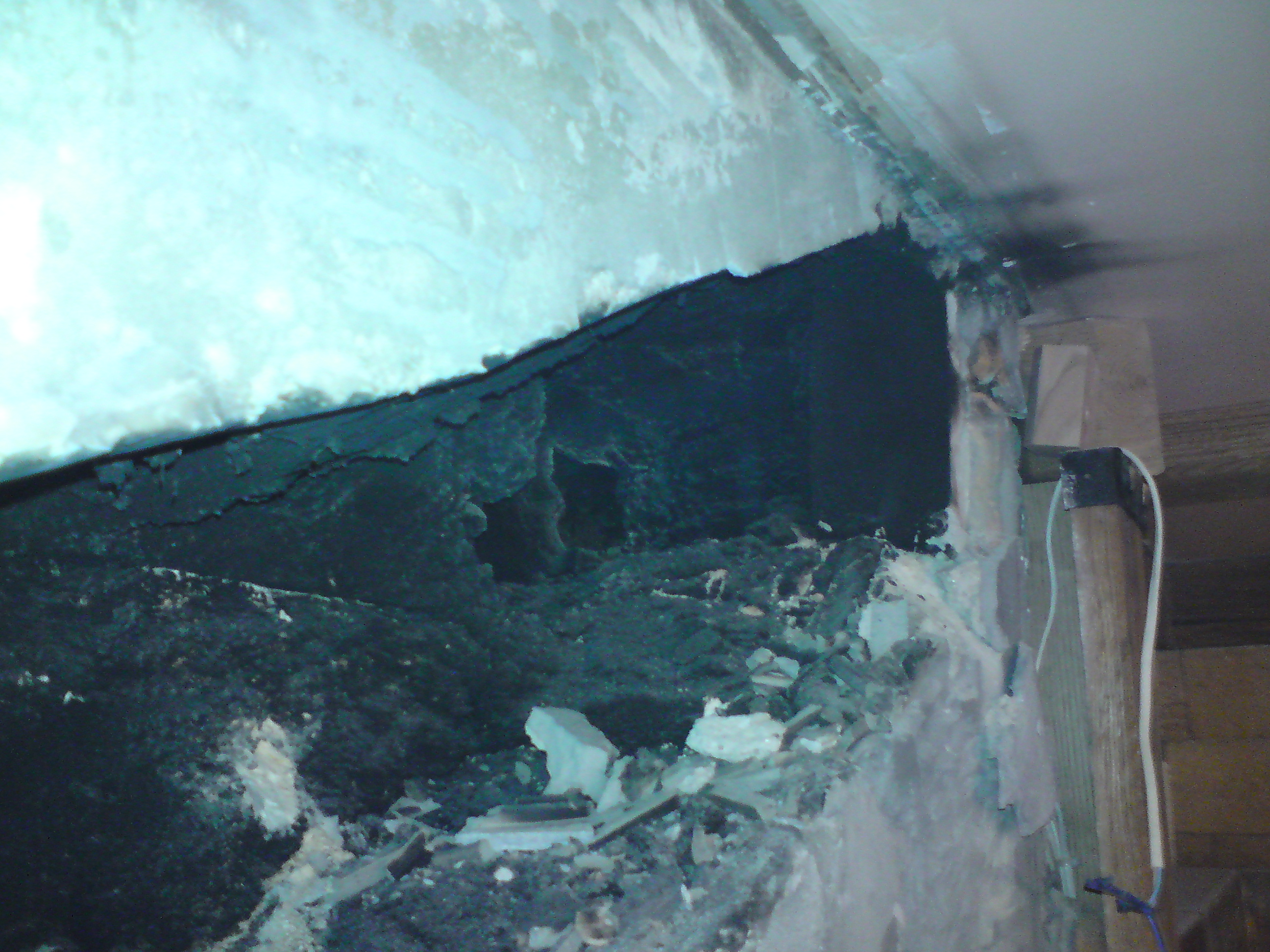

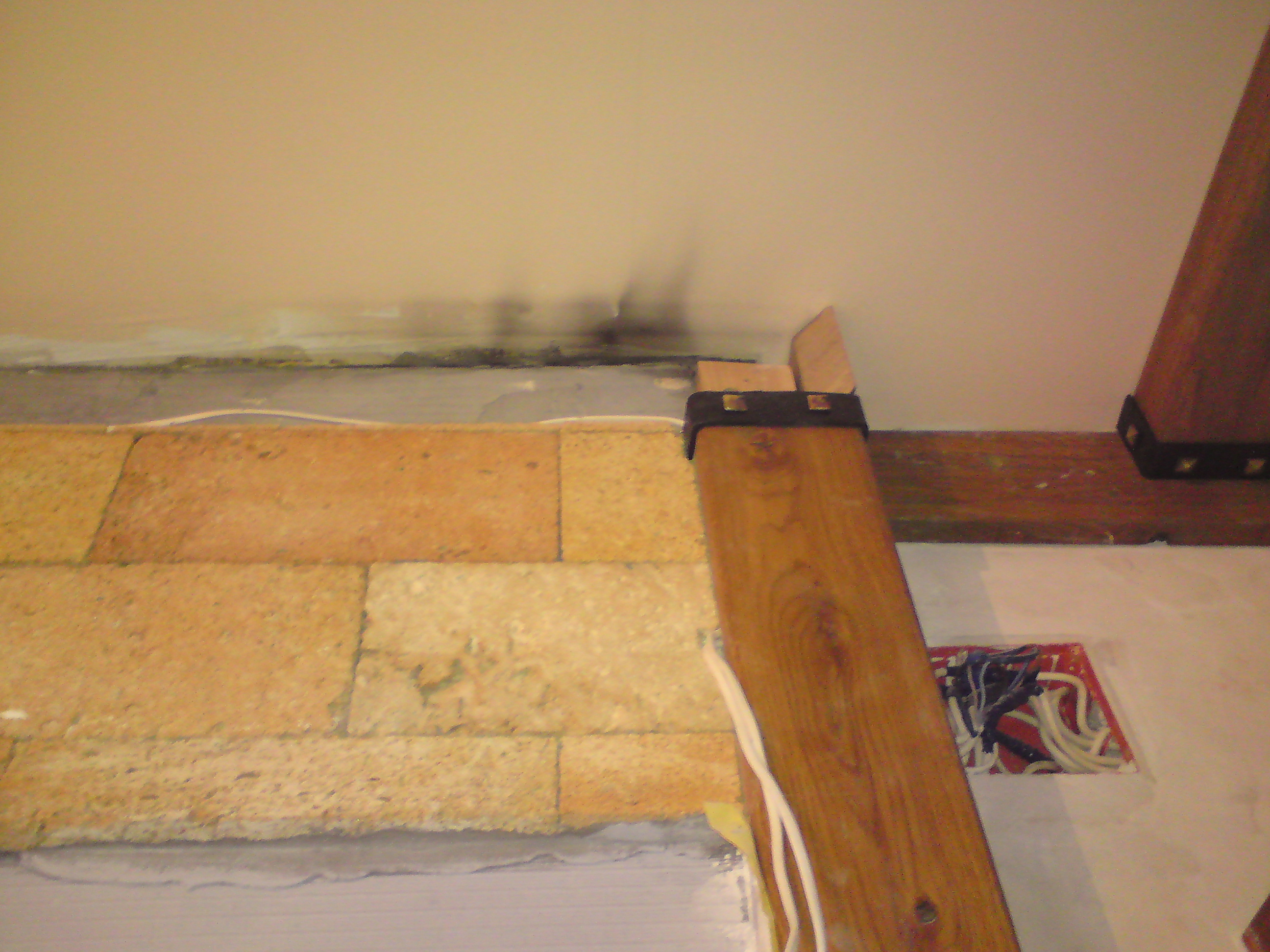

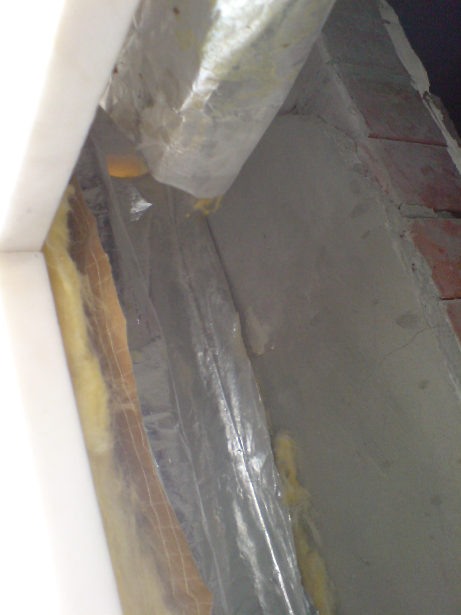

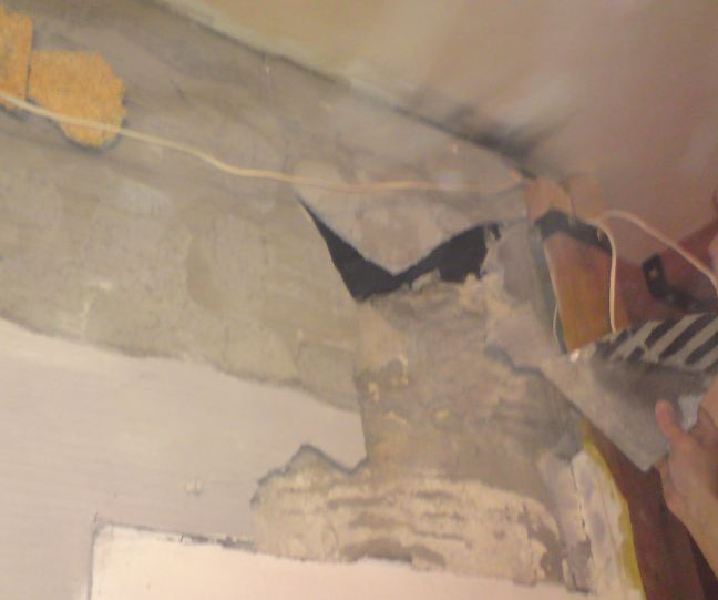

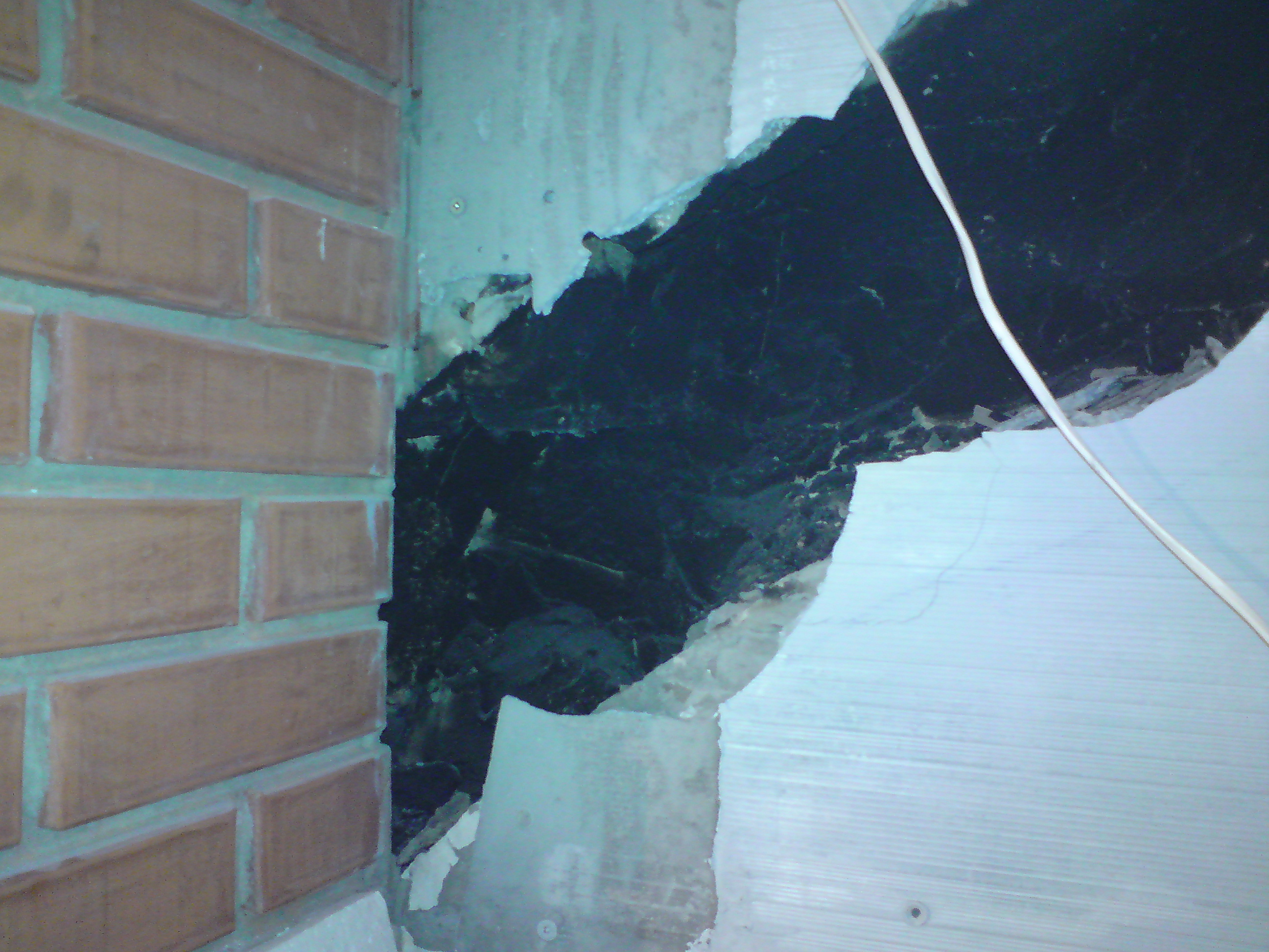

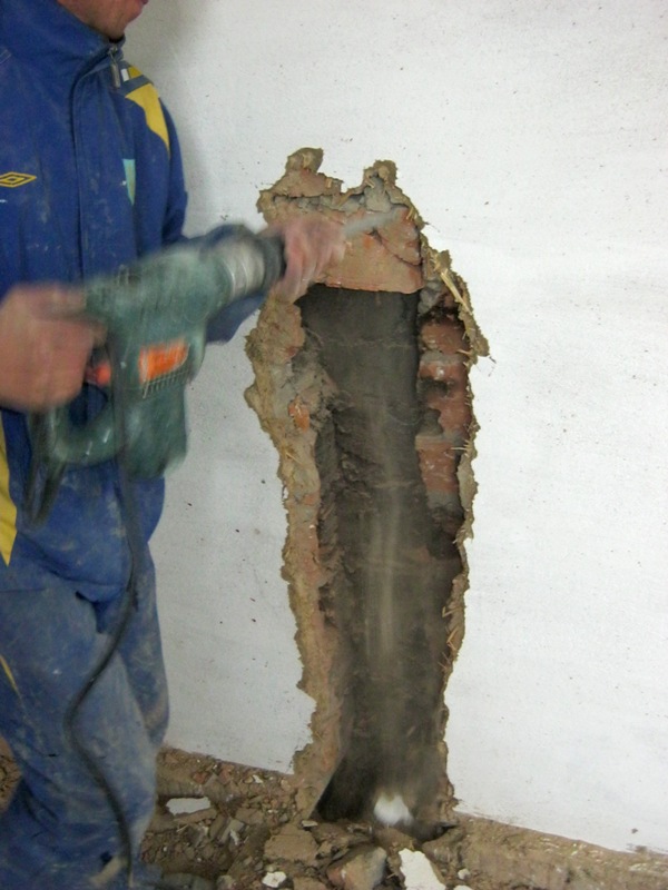

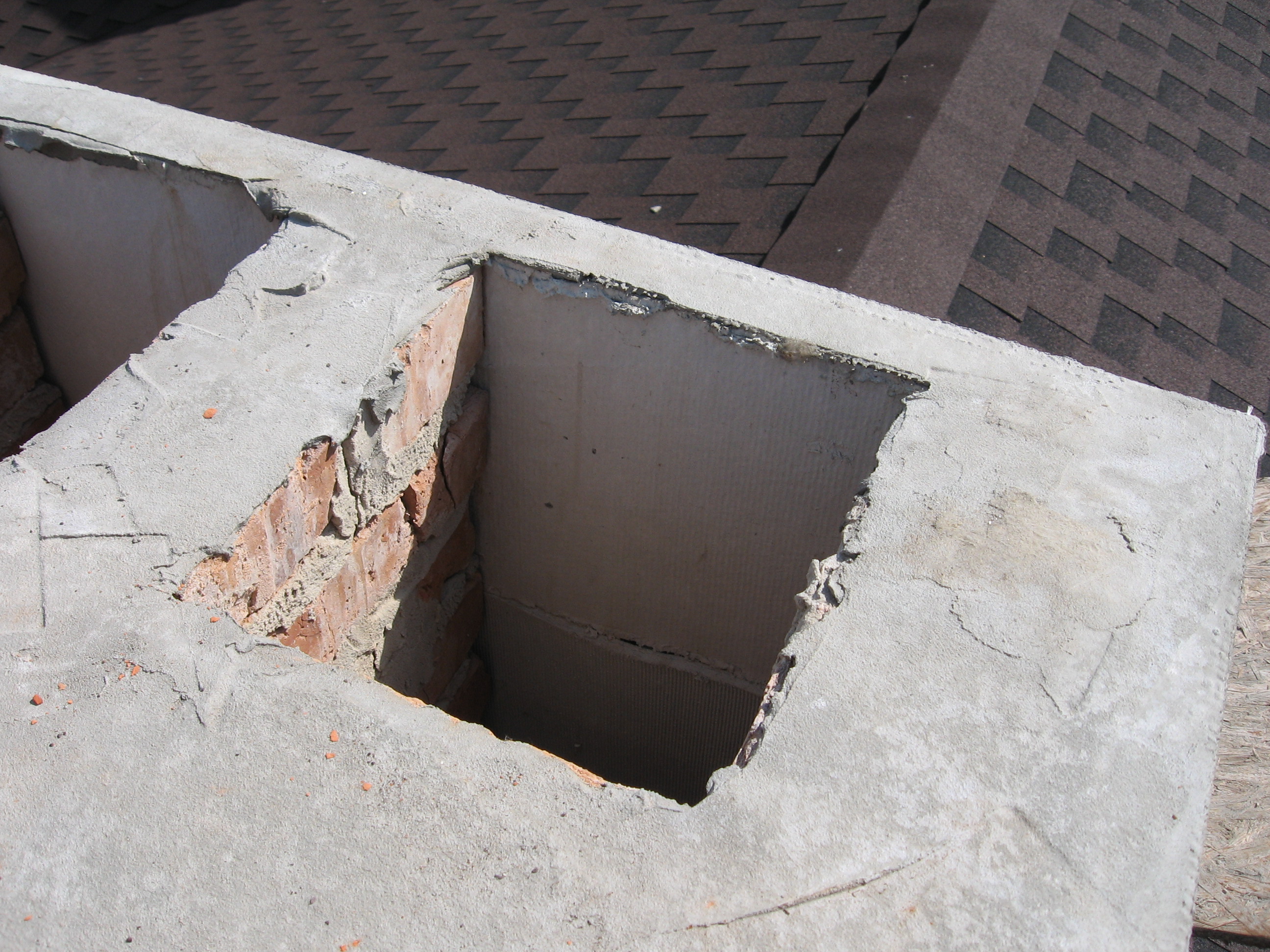

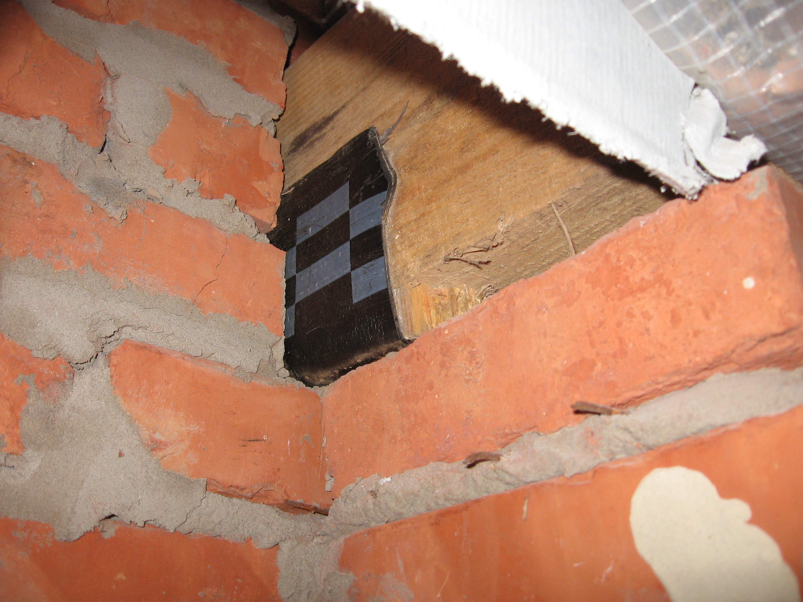

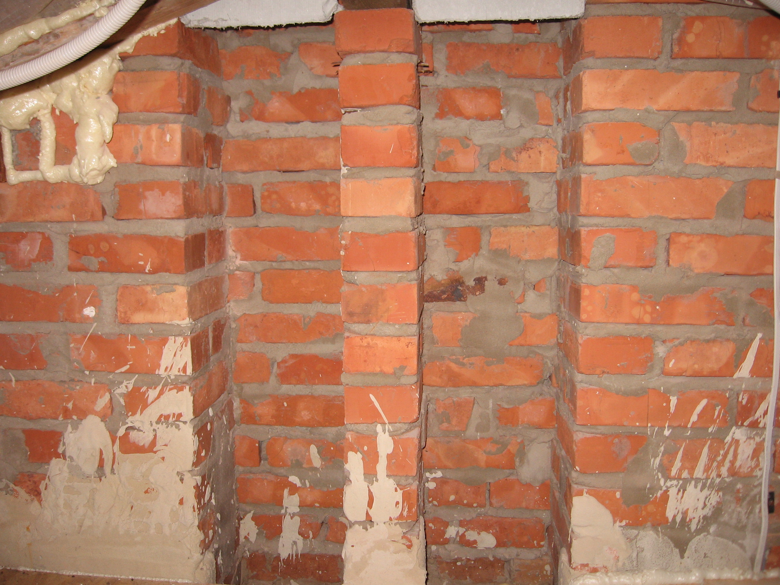

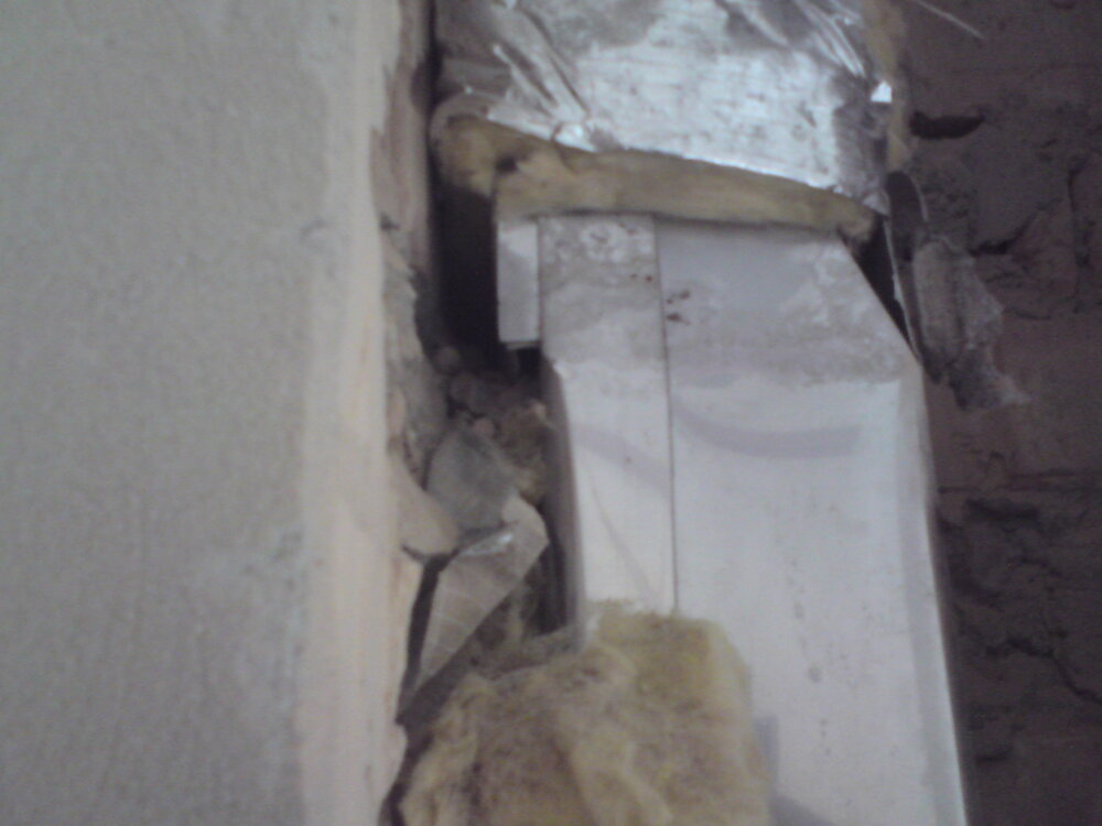

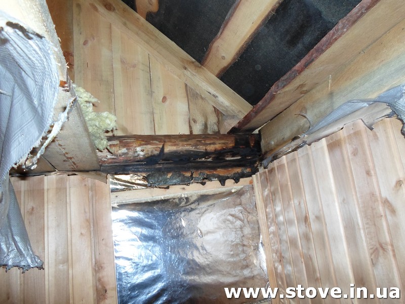

Надо было сделать барбекю. Дымоход был уже заложен в стене. Поднимаюсь на чердак и вижу 2 канала. Один для барбекю, второй для каменки из сауны(фото 1). Закрыть оба канала невозможно из-за того, что его на первом этаже перекрыли стеновой облицовочной плиткой и поставить кирпич для закрытия канала не представляется возможным. Мало того, на перестенок между каналами положили коньковую балку(фото 2). На этом издевательства над дымоходом не закончились. Поднялся на крышу и увидел, что три стенки дымохода из кирпича, а вот четрвертая сделана из фасадной мин ваты (фото 3).

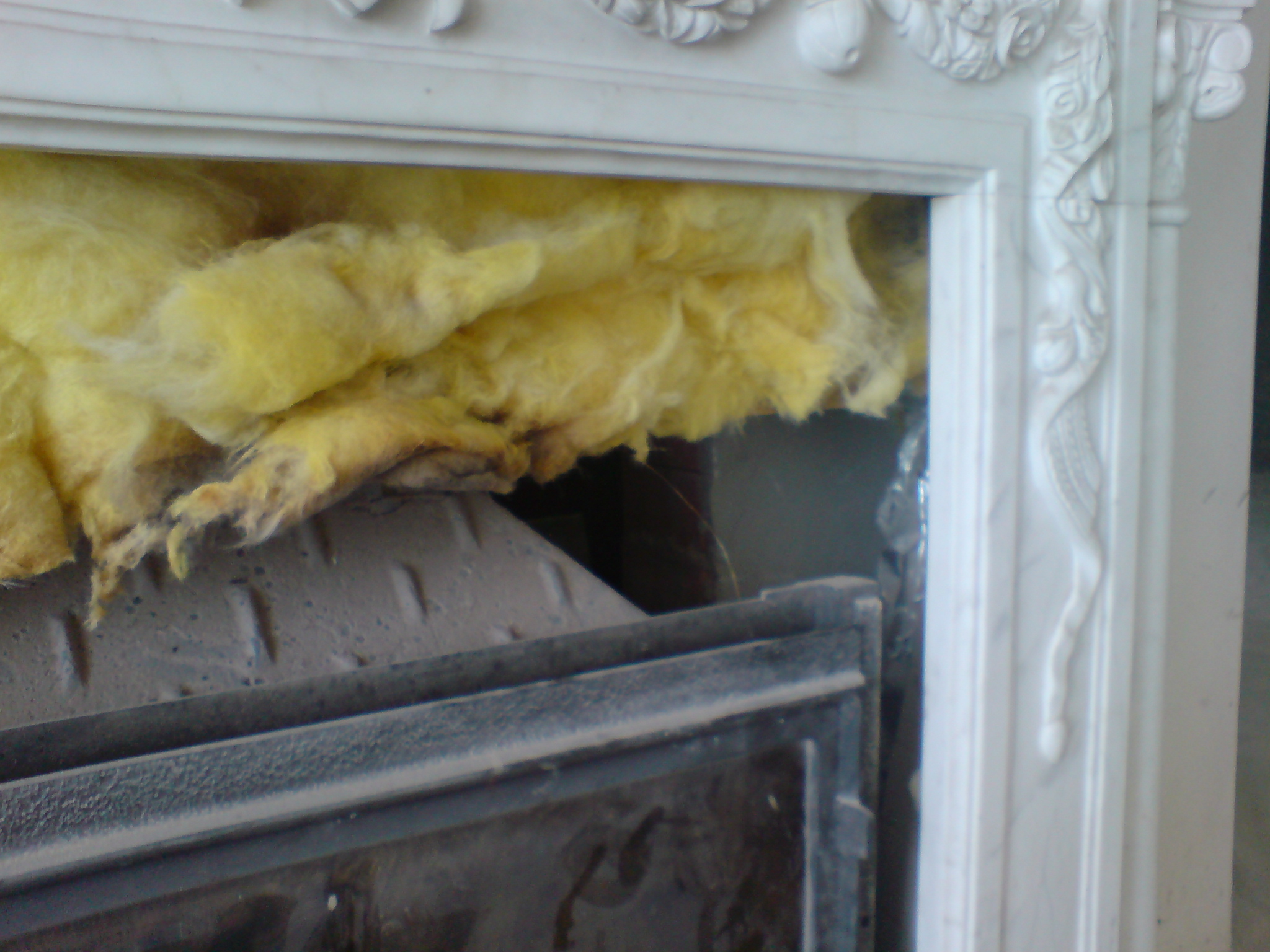

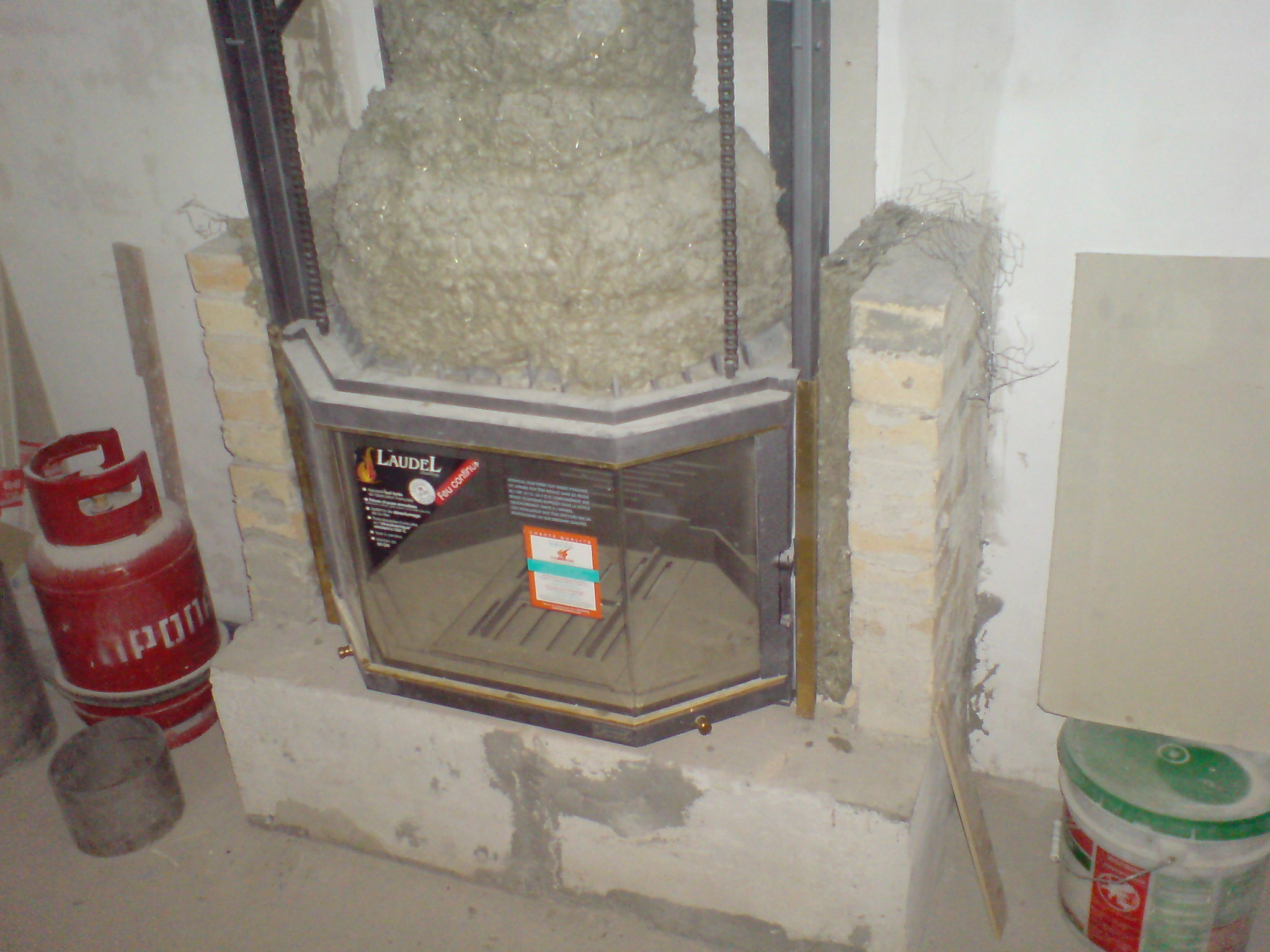

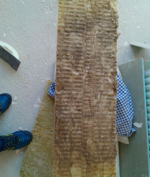

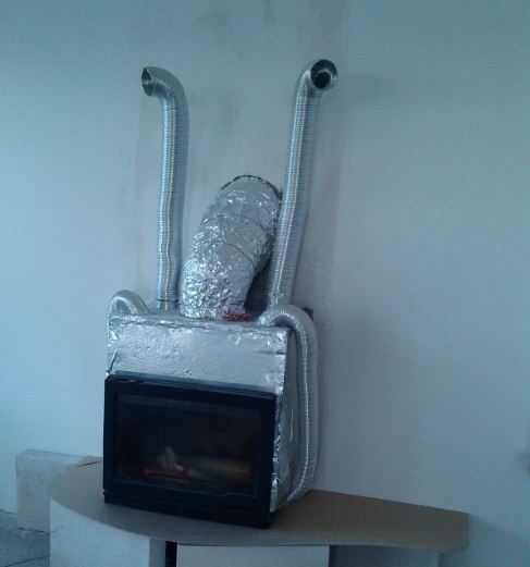

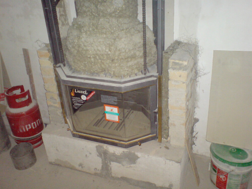

Подключение: Нержавеющая труба просто обмотана базальтовой ватой. ????

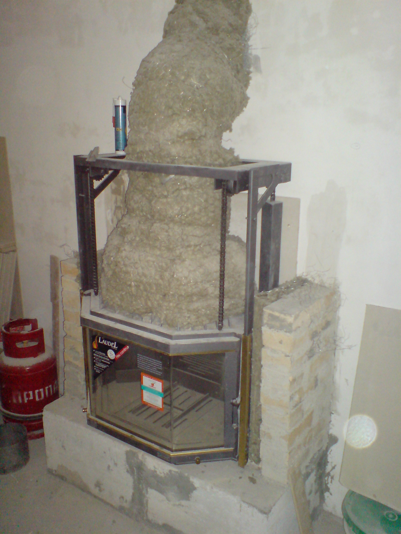

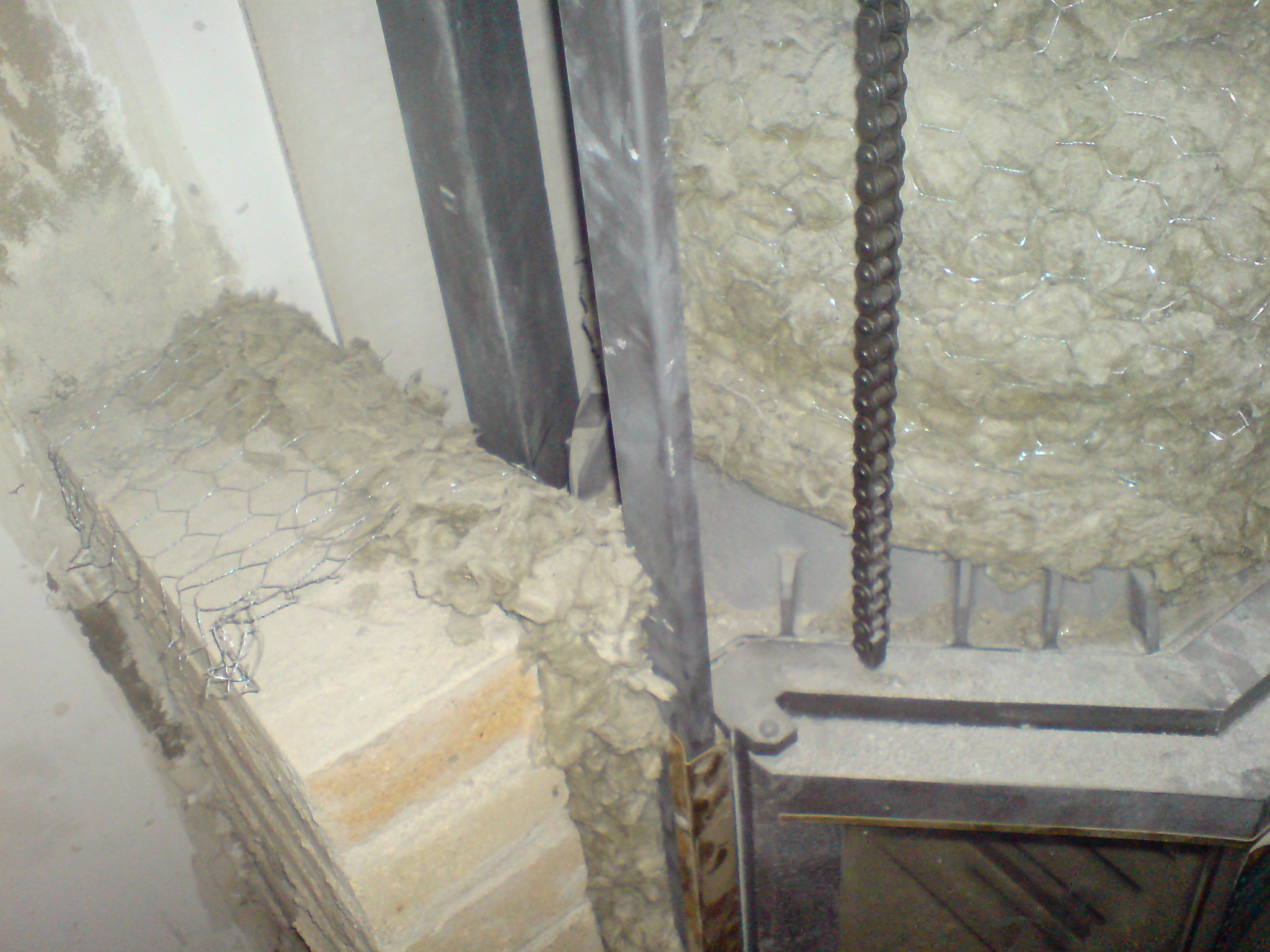

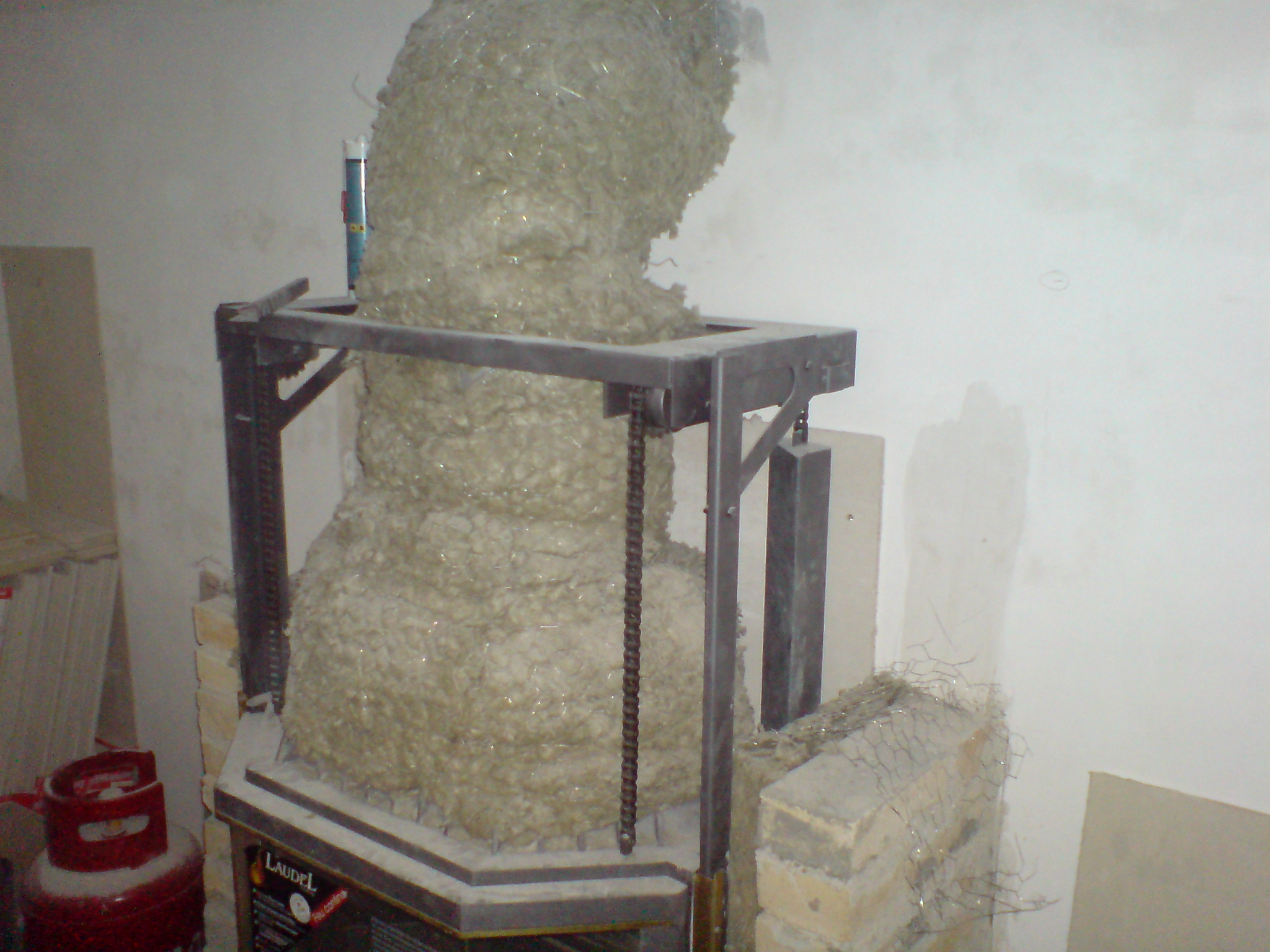

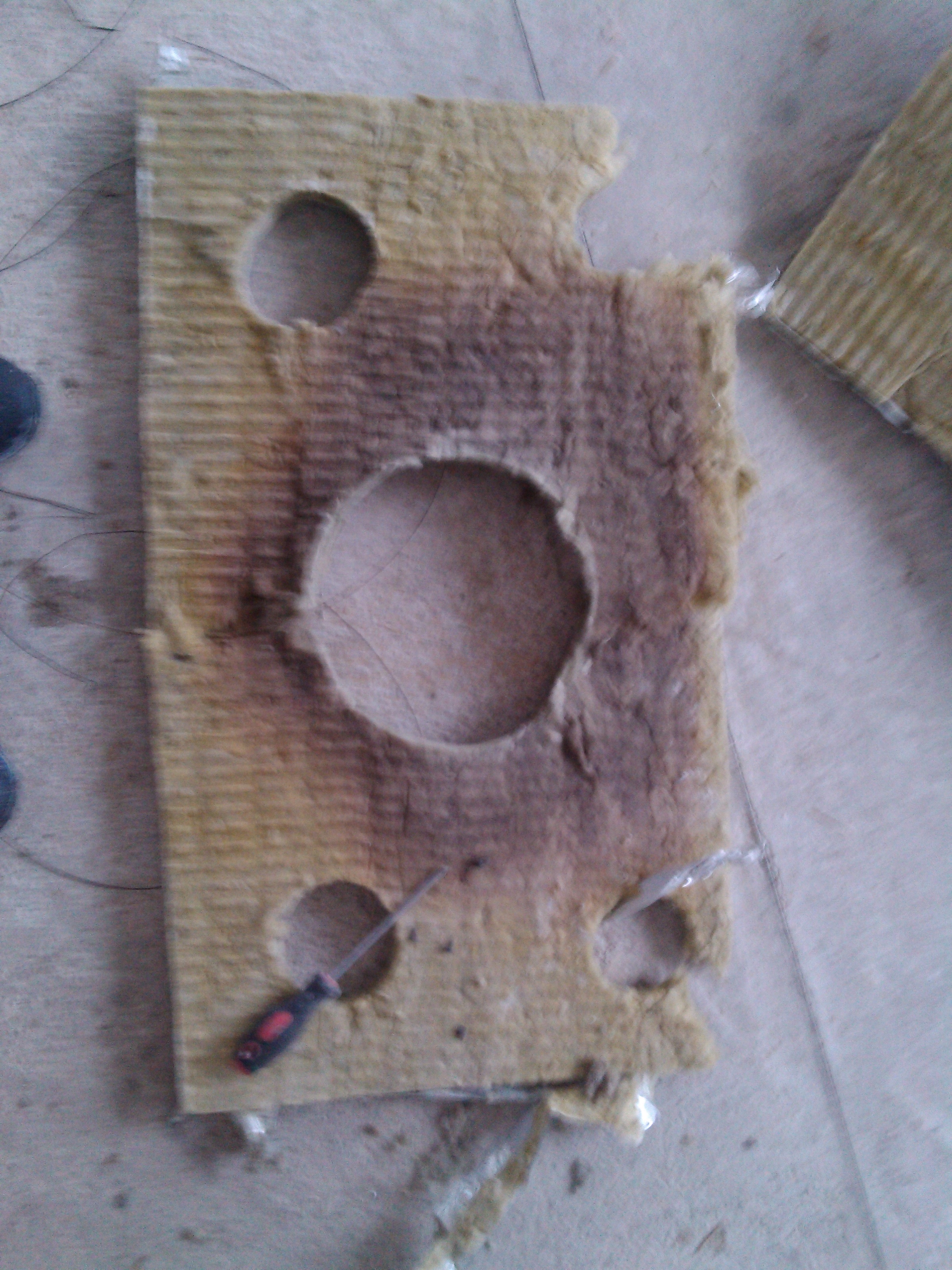

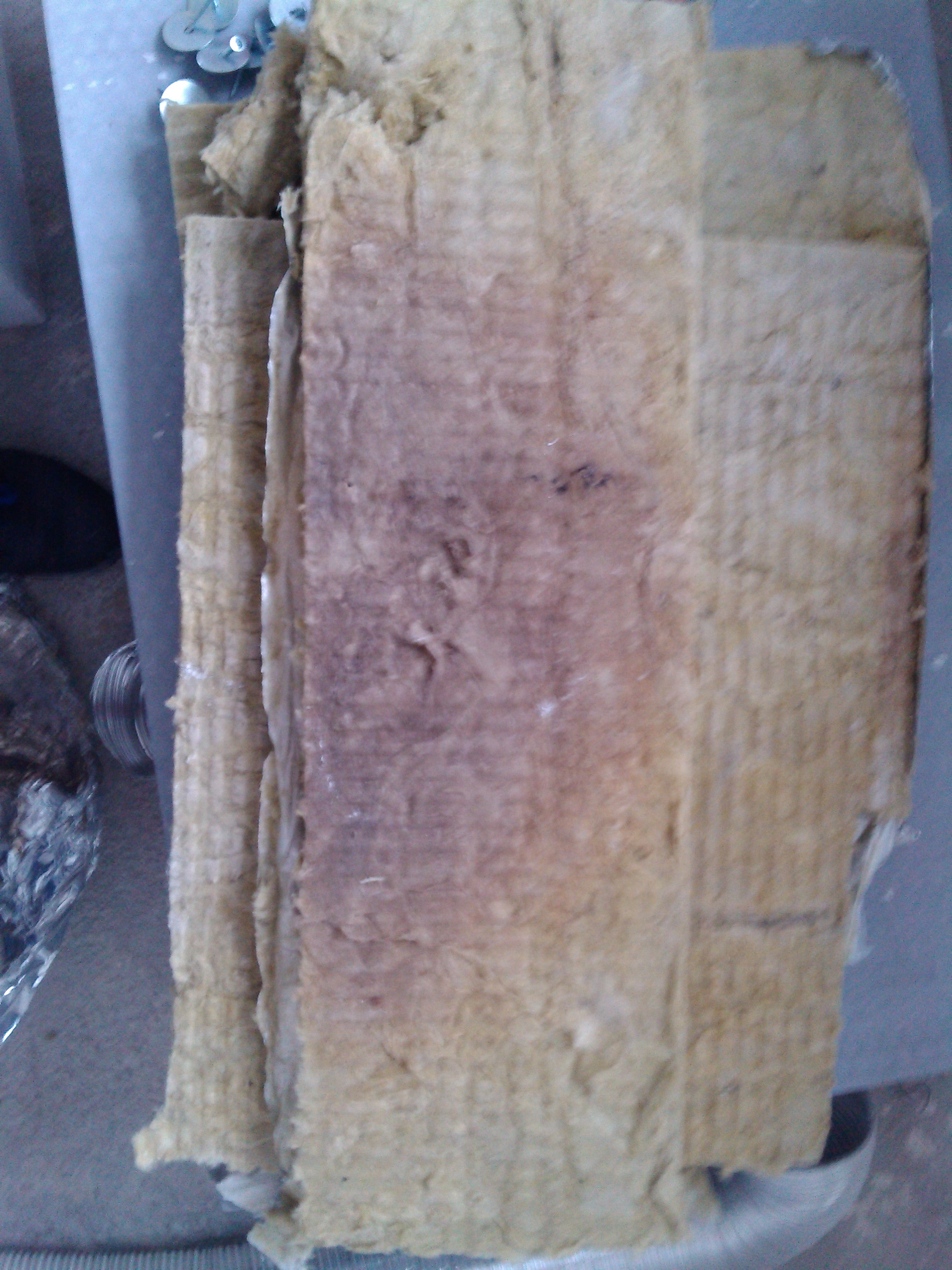

На топку одет самодельный конвектор-дистрибьютор «изолированный» базальтовой ватой FireRock. Так как из дистрибьютора выходами служили только два канала ф100, то на выходе труб была температура 180-190*С!!! Базальт поменял свои свойства (хотя топка "легко" разжигалась только раз 5, со слов владельцев). О запахах можно только догадываться:(.
На втором фото изоляцию с дистрибьютора надорвали, чтобы посмотреть, что стало с базальтом. Топка подключена аналогично…
Монтажники даже не захотели прочитать инструкцию, где четко прописано, что площадь приточных вентиляционных решеток 750 см2, площадь выходных отверстий 1000 см2 (и это минимум!!!), что позволяет избежать перегрева!!!
Так подключают топку в Одессе "специалисты" Молдав-строя :D:D:D

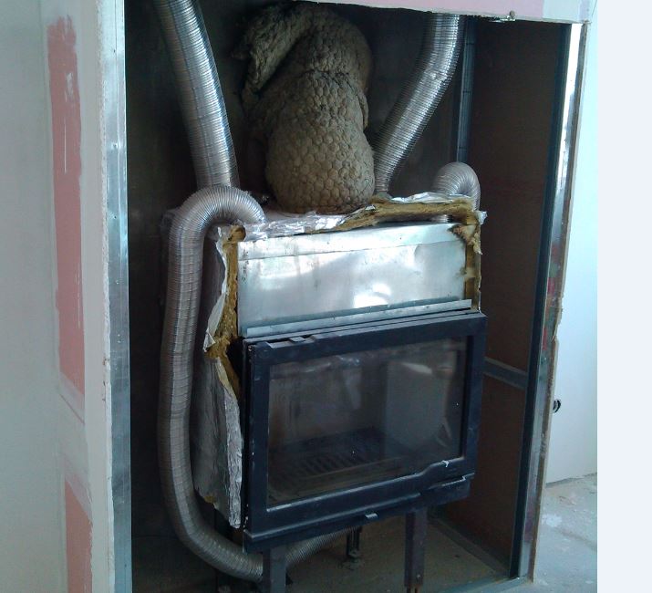

А так подключают топки мраморщики (именуя себя каминщиками):
ставят вертикально к стене (не закрепляя) несколько листов «ваты» на высоту – чуть выше топки. Вот и весь «конвекционный короб». Подсоединение топки к дымоходу – чем придется.
Разжигают при заказчике. Вроде все работает (топка горит) и даже теплый воздух идет из решеток. А когда начинается вонь (если задержались более 20 минут) – говорят, что краска с корпуса топки выгорает (вроде так и должно быть, и рекомендуют протопить «слабенько» несколько раз).
Растопив пару раз и надышавшись гари, владельцы таких каминов не выясняют почему вонь, а просто не эксплуатируют. Почему так поступают - непонятно! Зато потом такие конструкции превращаются в подставки для цветов!!:)
Кстати, стоит ЭТО 300 $ (материалы с работой) и так “подключена“ в городе каждая третья каминная топка в облицовках из мрамора (так как выбор камина был начат с мраморных салонов).
«Понты по-одесски»: камины покупают в мраморных салонах, и готовы потратить 2000-3000$ на мраморный портал, топку взять из эпицентра, а работы по установке доверить «каминщикам» (специалистам-мраморщикам) или «работникам» из Приднестровья...
Когда уже будущие владельцы каминов начнут понимать, что мраморщики, изготавливая только ОБЛИЦОВКИ каминов, НИЧЕГО НЕ ПОНИМАЮТ в каминах?!! Они просто отделочники!!

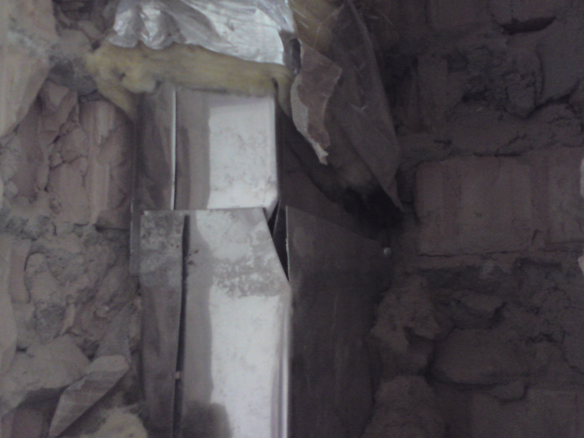

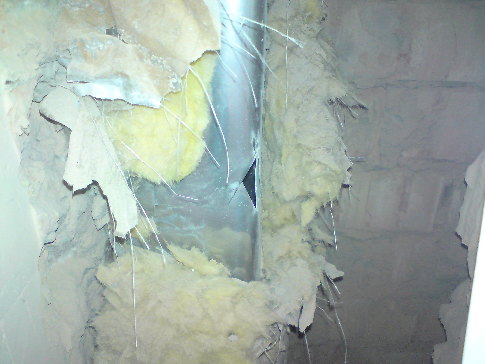

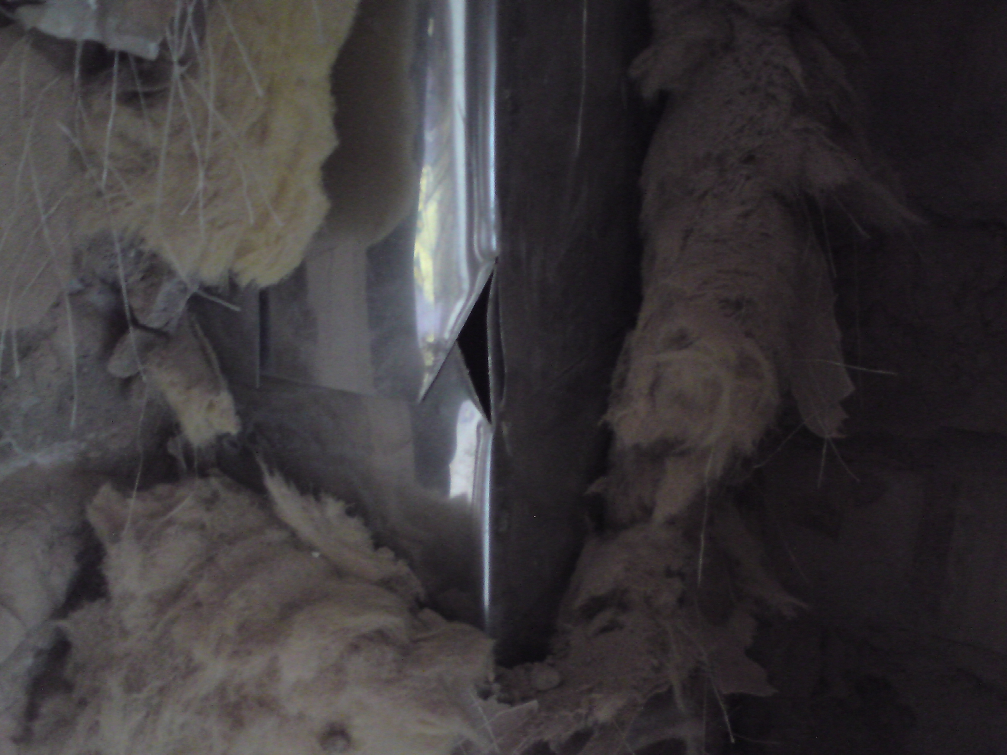

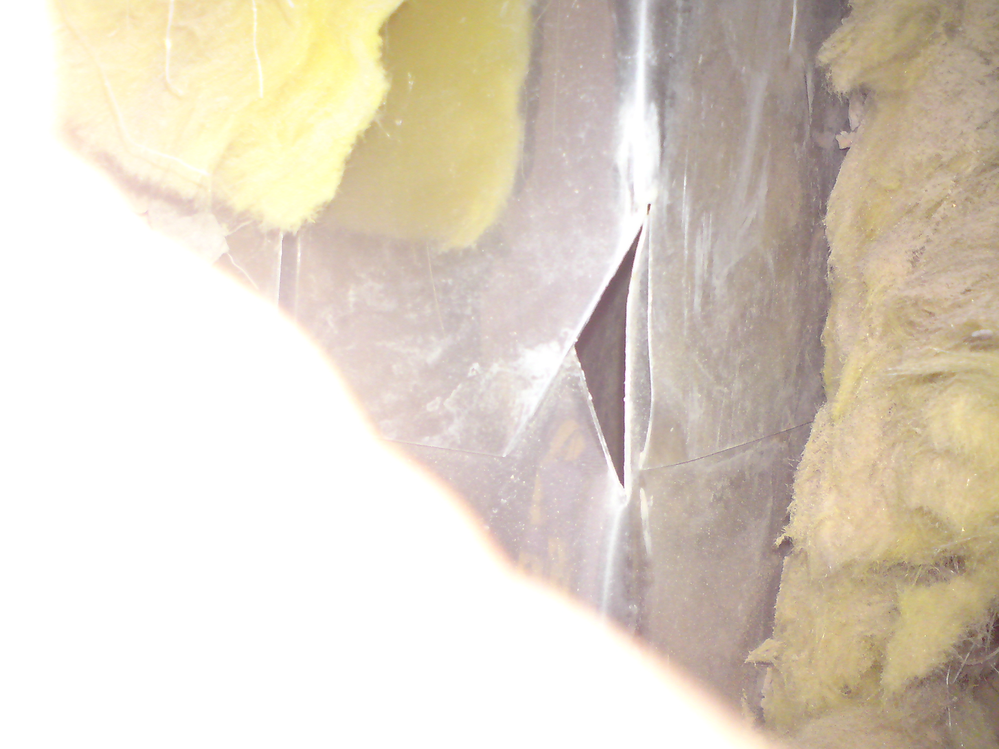

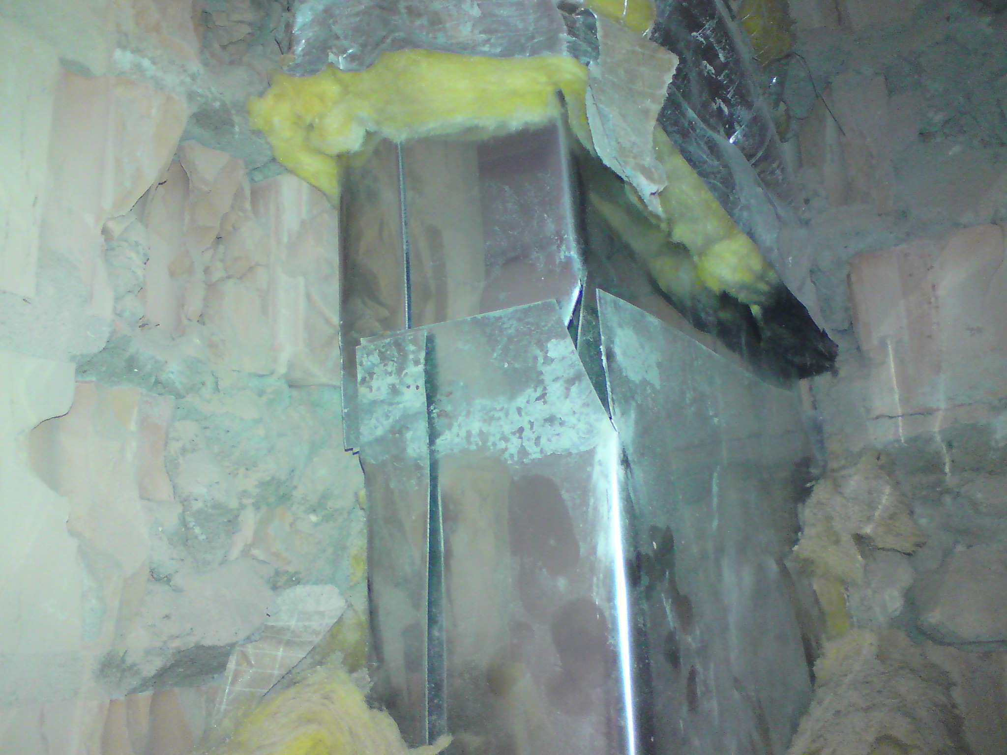

Очередной "шедевр" по гильзованию дымоходного канала в одном элитном коттеджном поселке. Вначале строили просто из пустотелого кирпича (качество кладки заметно на фото), потом из-за обращений владельцев, стали "гильзовать" одинаковыми прямоугольниками из непонятной стали. Но одинаковые тяжело вставить друг в друга, поэтому строители из ближайшего зарубежья придумали разрезать углы... что не стыкуется - смещают в сторону на пару сантиметров... за изоляцию молчу....
Поражает то, что не все владельцы коттеджей переделывают...

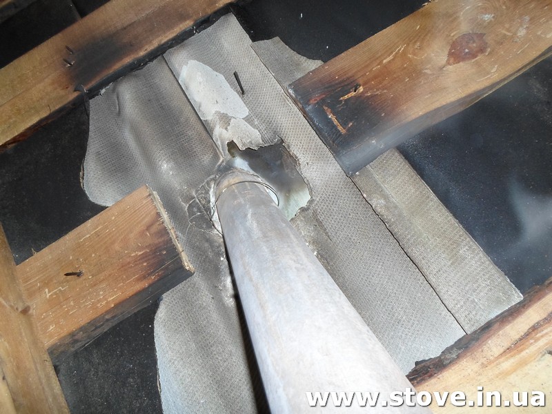

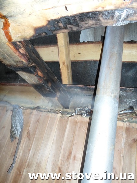

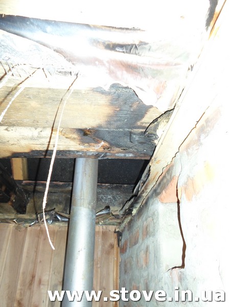

Баню ели успели затушить. Никаких противопожарных разделок не было:o
